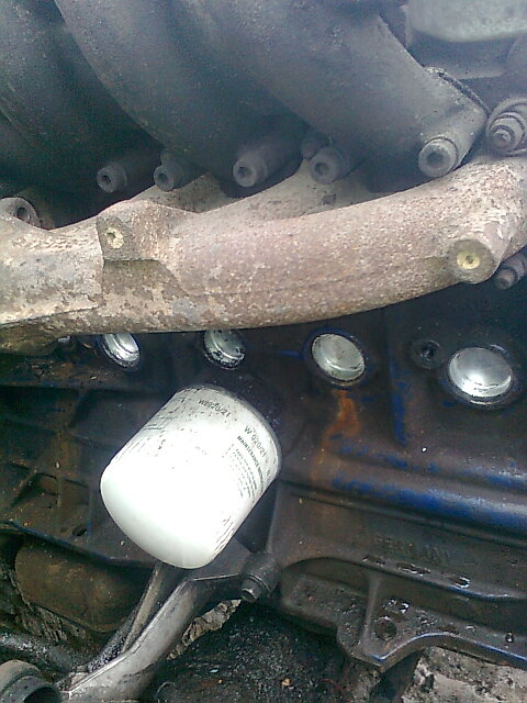

Повідомлення neomv » Вів березня 27, 2012 9:15 pm
Наконецто закончился день ада.Сделали свет,установили термостат,устранили течь дт и самое главное заменили 6 пробок на блоке(какая это нездоровая хрень!!!!если есть хоть один шанс сделать это на сервисе делайте незадумываясь вы ничего не прогадаете.чтоб заменить пришлось разобрать пол автомобиля и 6 часов провести в позе эмбриона крокодила гладя молотком прикипевшие пробки)а вобще пусть они никогда не текут.Обтянули поддон.Итог приехав неупала ни одна капля жидкости.Это радует :idea: :idea: :idea:

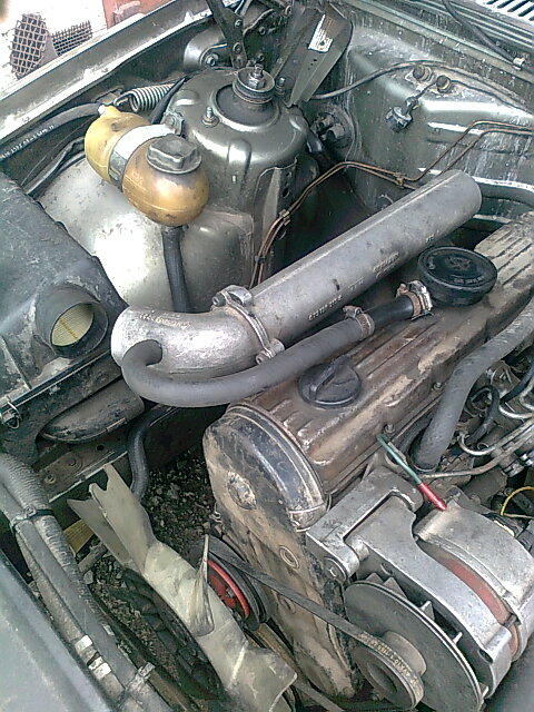

за эти дни было многое сделано по авто:
1.подключили сапун в колектор в салоне перестало вонять

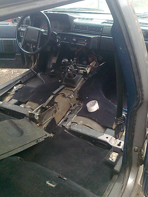

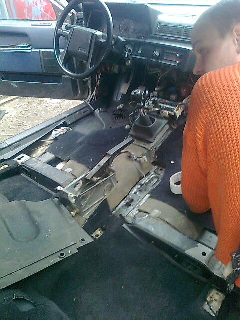

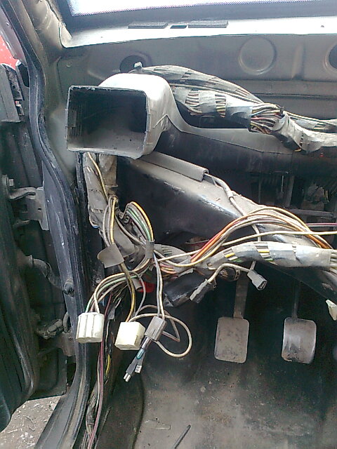

Re: 760 Дождалась!!!!!!!!!!
Повідомлення neomv » Чет квітня 05, 2012 10:50 pm
2.разобрали салон к удивлению под всеми коврами,шумками днище в заводской краске,сварочных работ обнаружено небыло.местами была тьолько проявление ржавчинки и тонна грязи,было вычищенно и залито мастикой на всяк выпадок.заменена печка
