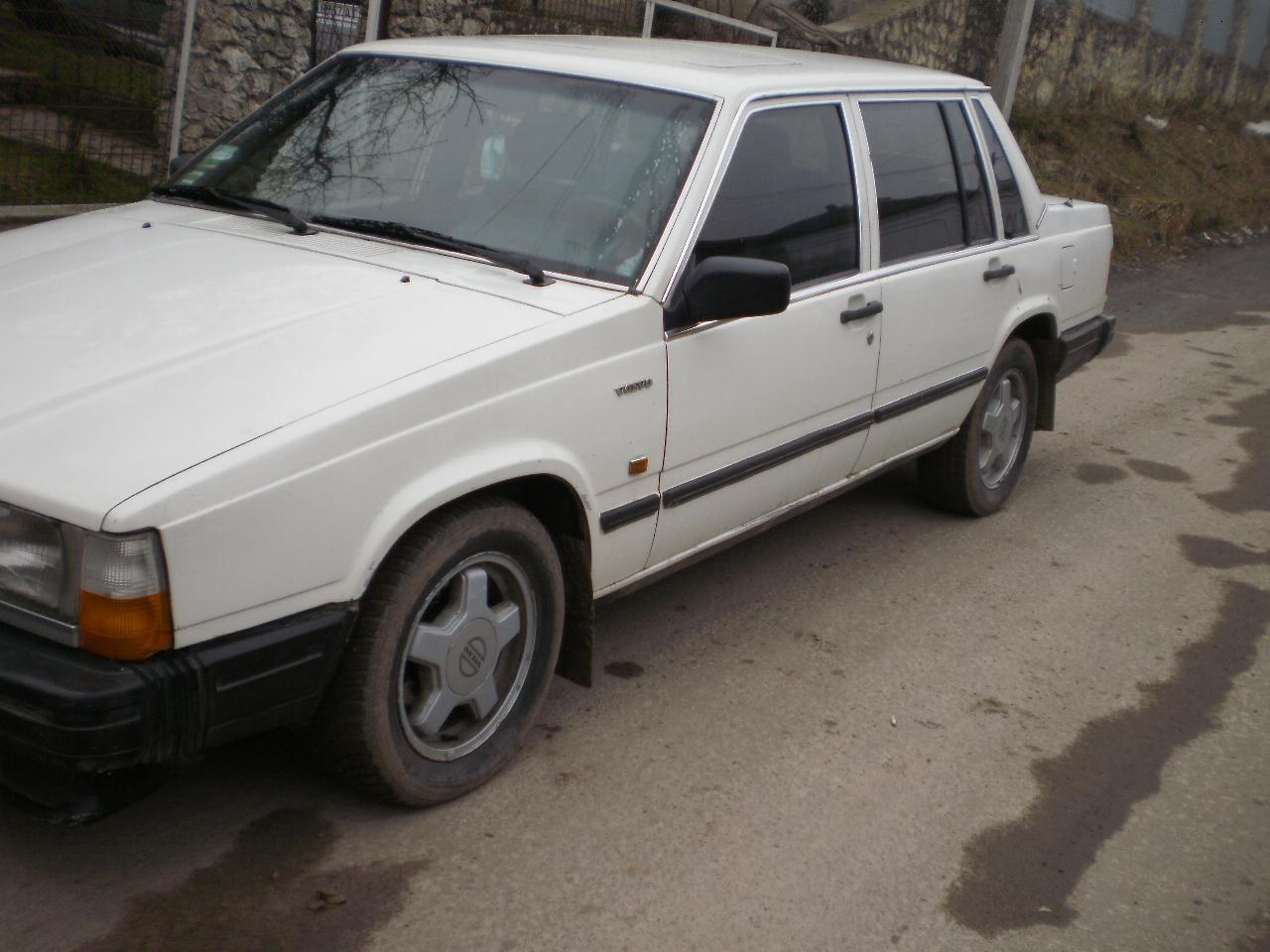

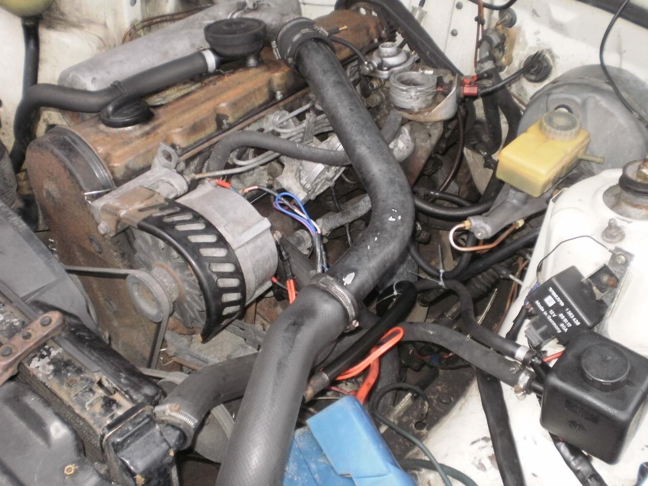

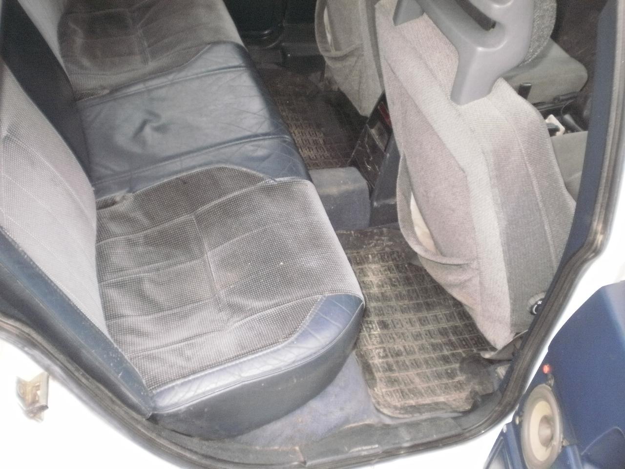

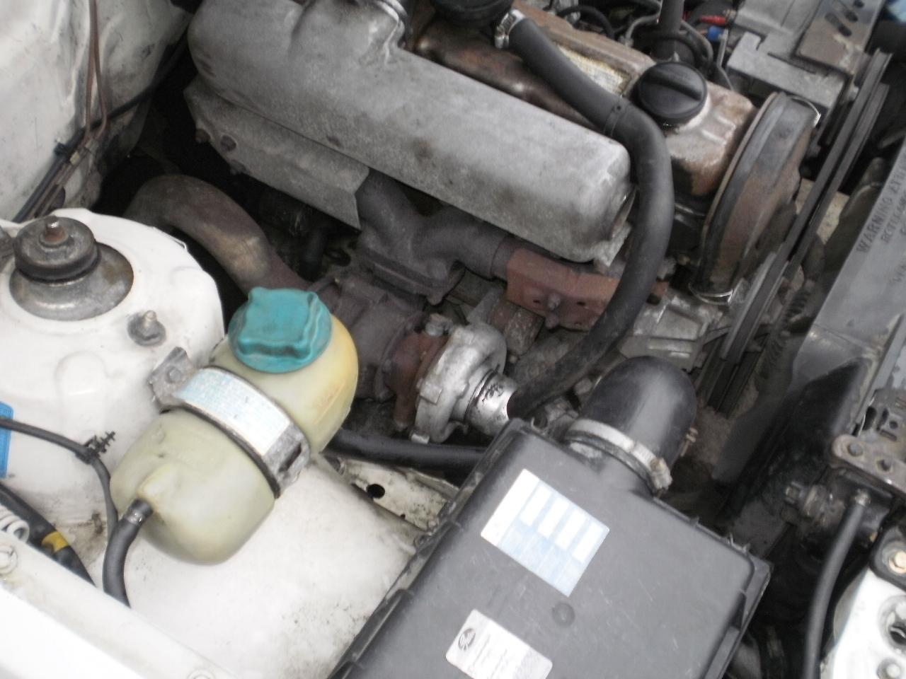

Давно тут не писав, але потрібно похвалитись :cars:
На авто встановлено мотор 2,4 ТІС (пісня), замінено рульову рейку, насос гідропідсилювача і генератор (з 55А на 80А), зчеплення. Також поставили литі диски, сидіння від 940 (різнобой, але в планах перешити), поліки (не оригінал, але хороші резинові).
Продовжуєм намотувати км.
Ось фото:

Повідомлення Fomax79 » Пон березня 03, 2014 1:39 am
Как ощущения после 2,4Д? Ракета? Как прокладка клапанной на 2,4Д отходила? Взял такую же,а народ начал хаить пробковую.теперь думаю,ставить или нет.

Повідомлення 740 » Пон березня 03, 2014 6:23 pm
Fomax79 написав:Как ощущения после 2,4Д? Ракета? Как прокладка клапанной на 2,4Д отходила? Взял такую же,а народ начал хаить пробковую.теперь думаю,ставить или нет.
Особенно ощущается разница на трассе, не надо мериться как Камазом что б обогнать)) И на высоких оборотах как-то тише работает чем атмосфера...
Прокладка на клапанной не походила как надо, наверно резиново-металлическая будет лучше...

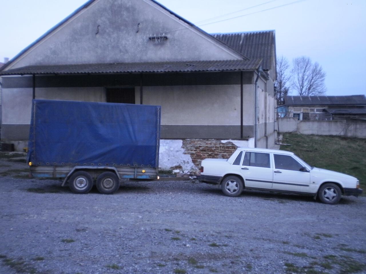

Повідомлення 740 » Пон квітня 07, 2014 3:25 pm
MOOSE написав:«Сапожник без сапог»
Ніяких культових дисків, шкіряних електросидінь, різних там ніштячків
Ось нормальній ніштяк для Вольво :-D ТІС - це сила, в прицепі Passat B4 в універсалі, а машинка пре :cars:
