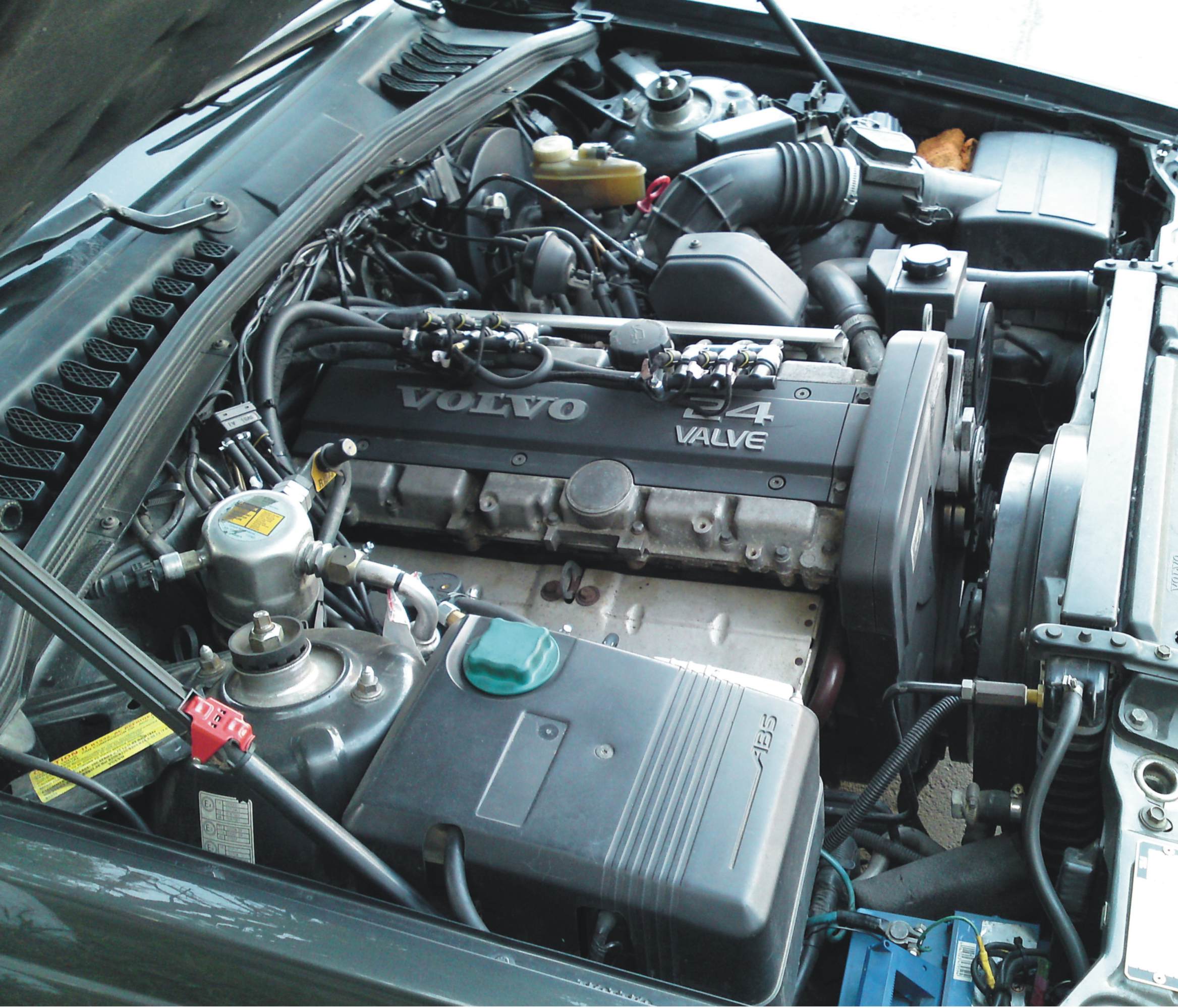

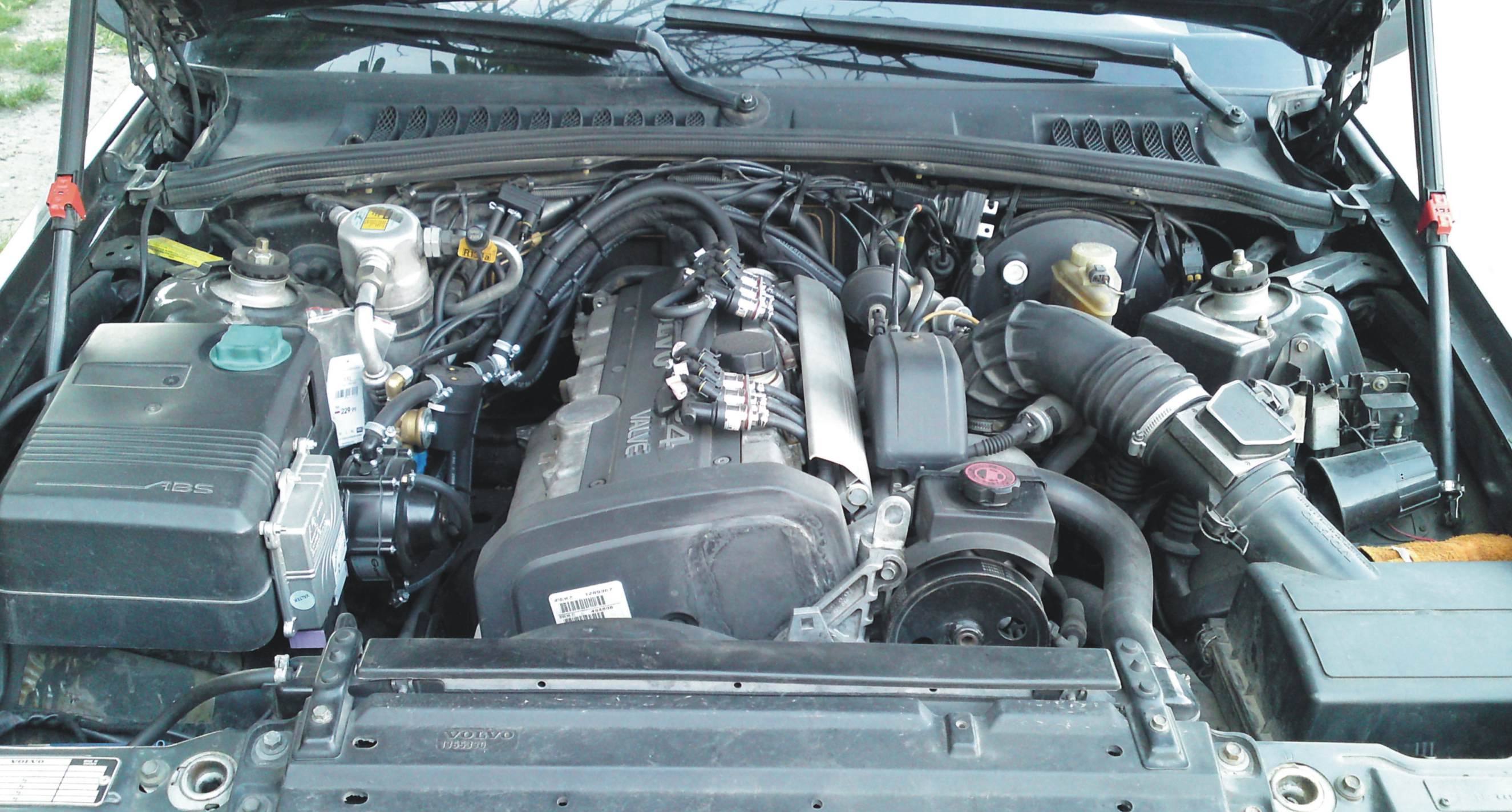

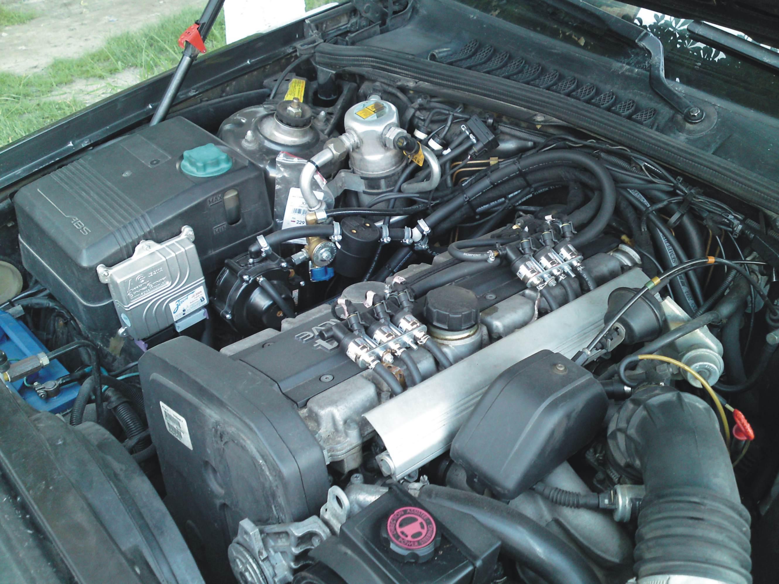

Повідомлення Вольволег » П'ят квітня 19, 2013 12:29 am
Наконец -то , установил ГБО. Без Миши не обошлось. Человек знает эту тему конкретно, но часто занят по самое то. Во всем есть свои сложности. Комплект установили не самый дорогой, но по наклейкам хорошего качества. 960 с ГБО редкость, поэтому проходили как по минному полю . Мультик зашивает днище и трудно было найти щель для хомутов , крепящих баллон на 76 л. В моторном отсеке без проблем - места валом. Форсунки красавицы Hana, Tomasetto остальное. Монтаж Паши и Игоря. Очень контактные парни - пока ставили, меня не прогоняли :frends: Все аккуратно и взвешенно. Я такое уважаю. По первым ощущениям: гребет хорошо, без провалов. Больше 120 не пробовал - негде было. По расходу - время покажет. Гарантия на установку и агрегаты год. :buba:
Перестал работать счетчик пробега в спидометре. Неудобно. Нужно либо снять-осмотреть, либо искать купить. Указатель бензина тоже почти не работает. Может купить всю приборку 960 93года?
Порадовался нивоматам. За 2 недели стоянки корма села ниже уровня колеса. Через 4-5 км пробега поднялась на 3см над колесом. Работают. :-P
Туговато и не очень внятно реагируют колеса на руль. Я привык на 760 крутить хоть пальцем и реакция 1:1, а здесь какая то задержка, нет резкости реакции. Подсказали заменить жидкость в системе. Может и поможет. Не уверен. 8-)

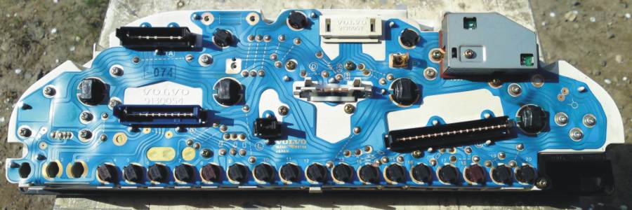

Повідомлення Вольволег » Суб квітня 27, 2013 5:22 pm
Снял приборку. :moil: Уф! Столько винтов - будто противовзрывное крепление. Надо пол торпеды было разобрать и руки иметь как глисты, чтобы отсоединить разьемы. Снял на фото обратную сторону - буду искать замену. Когда найду, то залезу внутрь этой - что там в кишках делается. :? Может счетчики отремонтирую. Про 7ХХ писали, что можно. Но эта 960? :buba:

Re: 20-ти летняя красавица VOLVO 960 !
Повідомлення lexa » Суб квітня 27, 2013 6:26 pm
Олег ,этот чувак мог бы добраться без разбора торпеды http://www.youtube.com/watch?feature=pl ... O-jKksQkM#!
Повідомлення Dimon 940 » Суб квітня 27, 2013 11:26 pm
Обычная как на 940!!
Повідомлення Вольволег » Нед квітня 28, 2013 12:34 am
Dimon 940 написав:Обычная как на 940!!
Было бы отлично, но Женя говорит, что сзади разные разьемы. Поищем. 8-)
Повідомлення Dimon 940 » Нед квітня 28, 2013 8:19 am
Могу сфотогрофировать на моей панели 940 такие!!!!Различаються на s90, пускай сфотографирует!!!Я,уверен на 100%
Повідомлення slava_n » Пон квітня 29, 2013 9:22 am
разьемы такие а разпайка контактов! а?

Повідомлення Вольволег » Пон квітня 29, 2013 11:46 am
Решился разобрать приборную панель. Аккуратно, не торопясь, с чувством , с расстановочкой и опля - блок спидометра к меня в руках! Дальше тормоз. Не снимается стрелка. :sad: Но возникла мысль: можно заменить только блок спидометра, если не подлежит ремонту мой. И следующий вопрос к 960: в самом деле нельзя одометр обнулять на ходу или это у меня такой корявый попался??? :welcom:

Повідомлення Вольволег » Чет травня 23, 2013 1:37 am
Сделал пару снимков мотора с ГБО. По потреблению ничего не знаю, ибо в день, когда испытывали ГБО, перестал работать спидометр. Пока езжу вслепую. Потери в мощности не ощущаю - идет плавно и мощно. Комплектовал по советам Миши. Монтаж - ребята по рекомендации тоже Миши. :buba:

Повідомлення Вольволег » Суб травня 25, 2013 11:05 pm
Сегодня в честь Дня Киева получил из Тернополя (740)дизельную приборку от 940! Переставил спидометр и поехал проверять. Счетчики заработали! Теперь я не слепой, теперь могу считать км и денги. :idea: Как мало надо для простой радости. Сережа (Бобрик) разобрал мой спидометр ( я бы не решился, а он мастер) и определил неисправность магнитов моторчика и предложил поискать моторчик. Может у кого есть? :welcom: Теперь можно и газ отрегулировать :buba:
