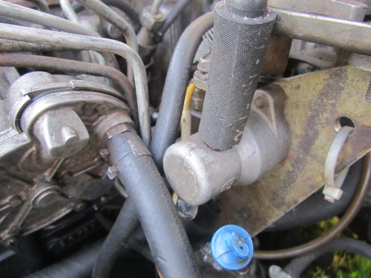

Отэтот писюн от бачка,куда его тулить?для чего он там растет :?
Мне кажется что у тебя меняли коробку или сцепление(мне нужен твой вин, тогда скажу что у тебя за коробка была с завода) Эта шлангочка рассчитана для гидравлического сцепления), а у тебя стоит тросовое?

Андрюх,бачок с главным менял уже я,у меня вакуумник не работал,приехал такой,наверно стоит обрезать и заглушить,сцепление да ,тросик стоит
Re: Мой белый ...
Повідомлення Андрей-Volvo » Нед червня 02, 2013 2:42 pm
Игорь74 написав:Андрюх,бачок с главным менял уже я,у меня вакуумник не работал,приехал такой,наверно стоит обрезать и заглушить,сцепление да ,тросик стоит
а ну тогда понятно) да ставя маленькие заглушки и всё ))

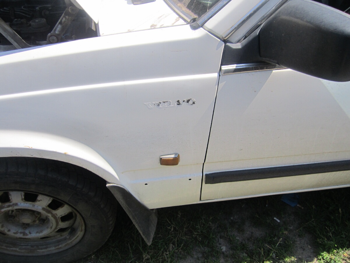

И ишшо
Мож у кого валяется шильдик и кусок молдинга,продайте -както непорядок

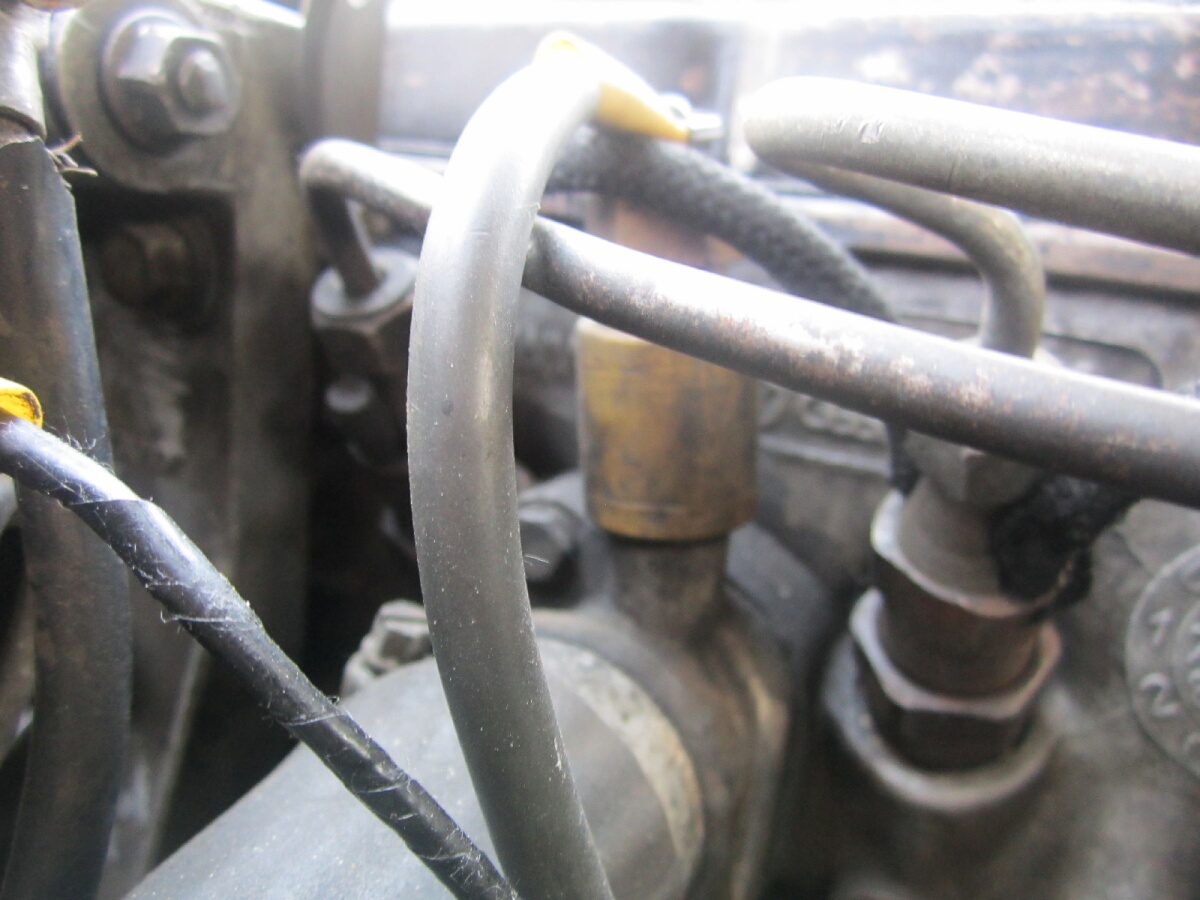

Очередной вопрос
эта байда не подключена,откуда должно идти я уже понял,там у меня стоит датчик подкапотной температуры
А куда он потом идет?

ота- байда с латчиком температуры .....
идти должна вниз, там где у тебя супер датчик давления масла , должен стоять пластиковый тройник, с разным сечением.. основная магистраль от печки . в нее врезается wax термостат, - этот же канал служит для гульни воздуха по двиглу- нет его. - будет пробка.

Игорь74 написав:И ишшо
если не в лом померил мне расстояние между отверстиями в крыле для молдинга, и скажем от двери . нету одной дыры, заказана, сверлить не феншуй,
