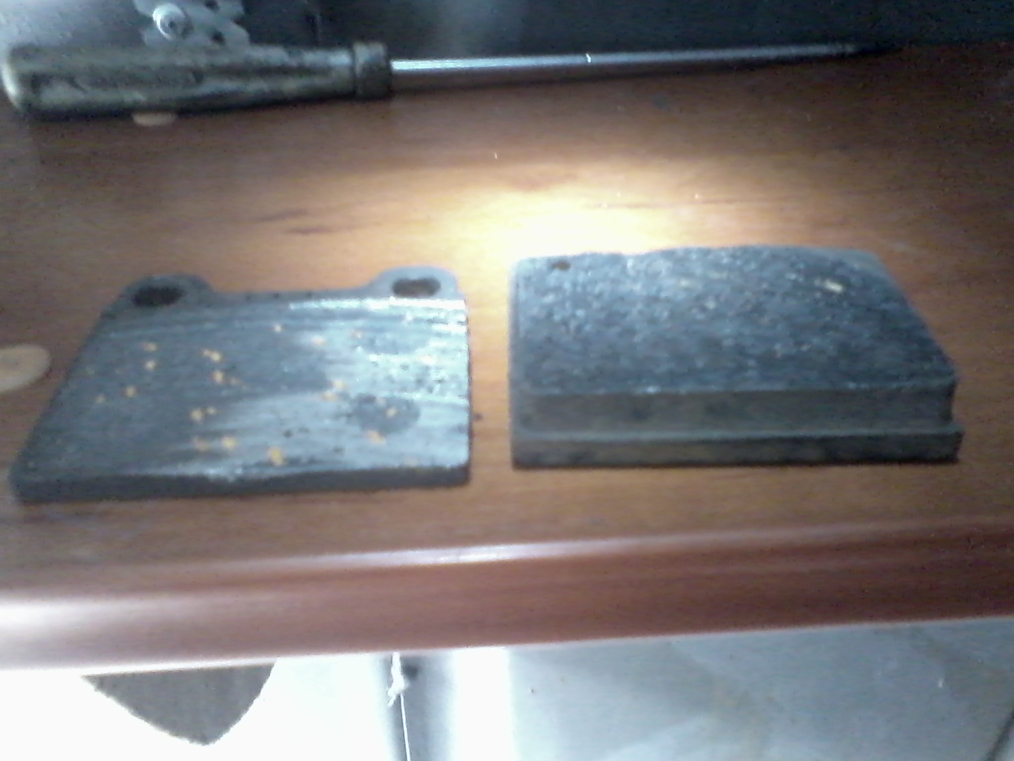

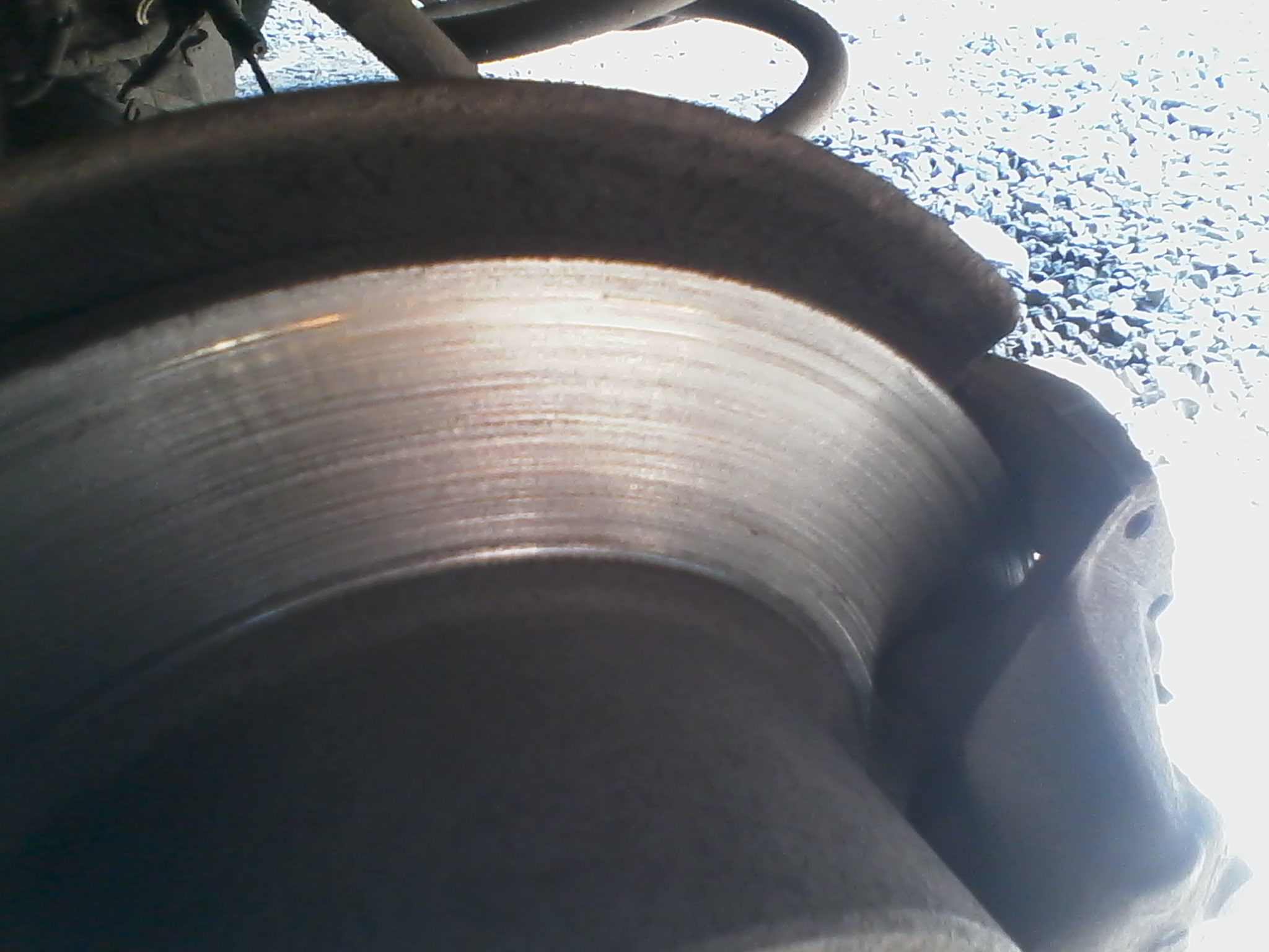

Долго не мог понять что за скрежет был сзади при торможении, оказалось сорвало фрикционную накладку с колодки. По быстрому заказал колодки у Сергея 740 за что опять же спасибо, и заменил все сзади сразу. Диск немножко правда попиляло.

С колодками конечно жесть, по хорошему бы диск проточить что бы новые колодки не съел.

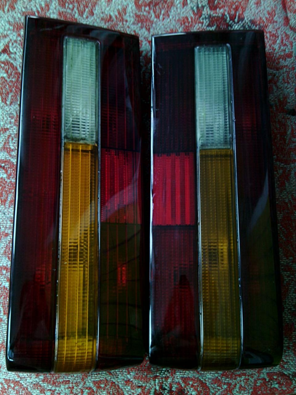

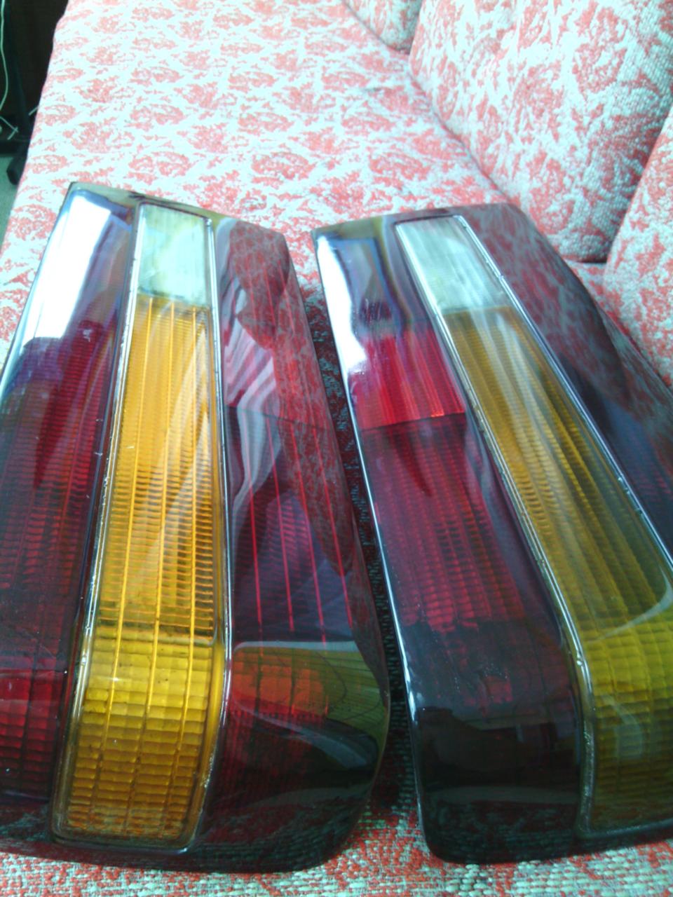

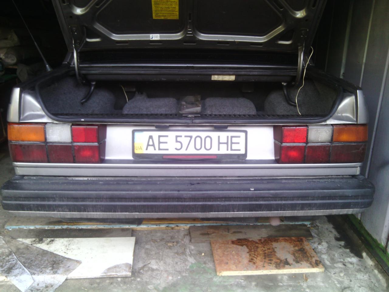

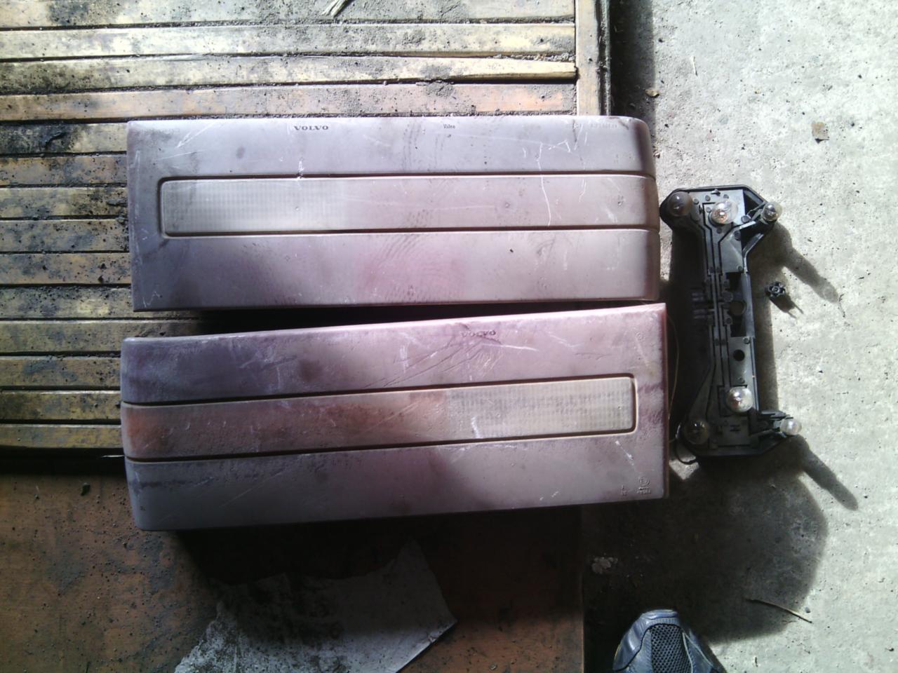

Забрал "новые" фонари с полировки, доволен как слон :idea:. Буду завтра колхозить на машину.

Год назад в днепре продавалась 760 без доков и не на ходу, она была перебрана там всё рестайловое стояло, знакомый купил её себе под донора, эти фонари там были. Отдал их мне. Кстати морду рестайл он себе ставить не будет, так что может кому надо, спрошу.

Вот заколхозил, надолбался с этими плафончиками.

Свежо смотриться. ставим лайк. :-D
Re: 760 TurboD
Повідомлення AndreyKa » Чет червня 05, 2014 4:08 pm
Ты не поверишь, но мне больше старые нравятся :-D
