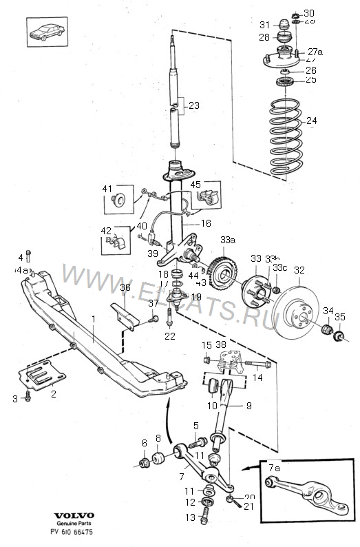

Сгонял на яму , посмотрел снизу.
На замену - рулевой наконечник левый, резинки под номером 11. Все остальные еще потерпят. Стойки стаба то же поменять.
Нижний карданчик рулевой оригинал или с чего то подойдет?
Как ожидал снизу кузов в норме. Потеки масла на коробке - там снизу прямоугольная крышка - с под нее. Увидел клему четырех контактную - чистая без говна , на коробке привод - боченок это включение пятой? жабку не увидел. На мосту датчик спидометра - на удивление в чистоте и замазан силиконом. Сзади вроде все в норме.
Осмотр был беглым и поверхностным.
