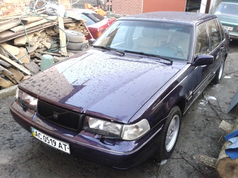

Ох,красотка. А что за химия для чистки пластика? Защита гены,патрубок интеркулера крашены или напыление?

всем спасибо за коменты!
патрубки кращены!

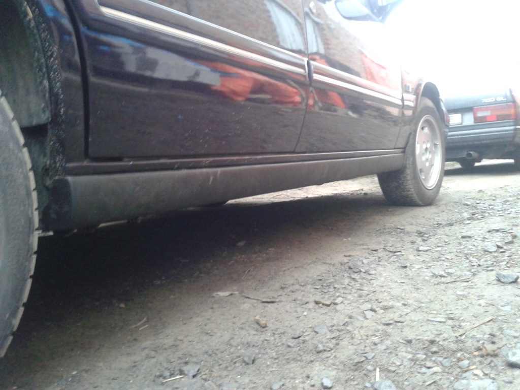

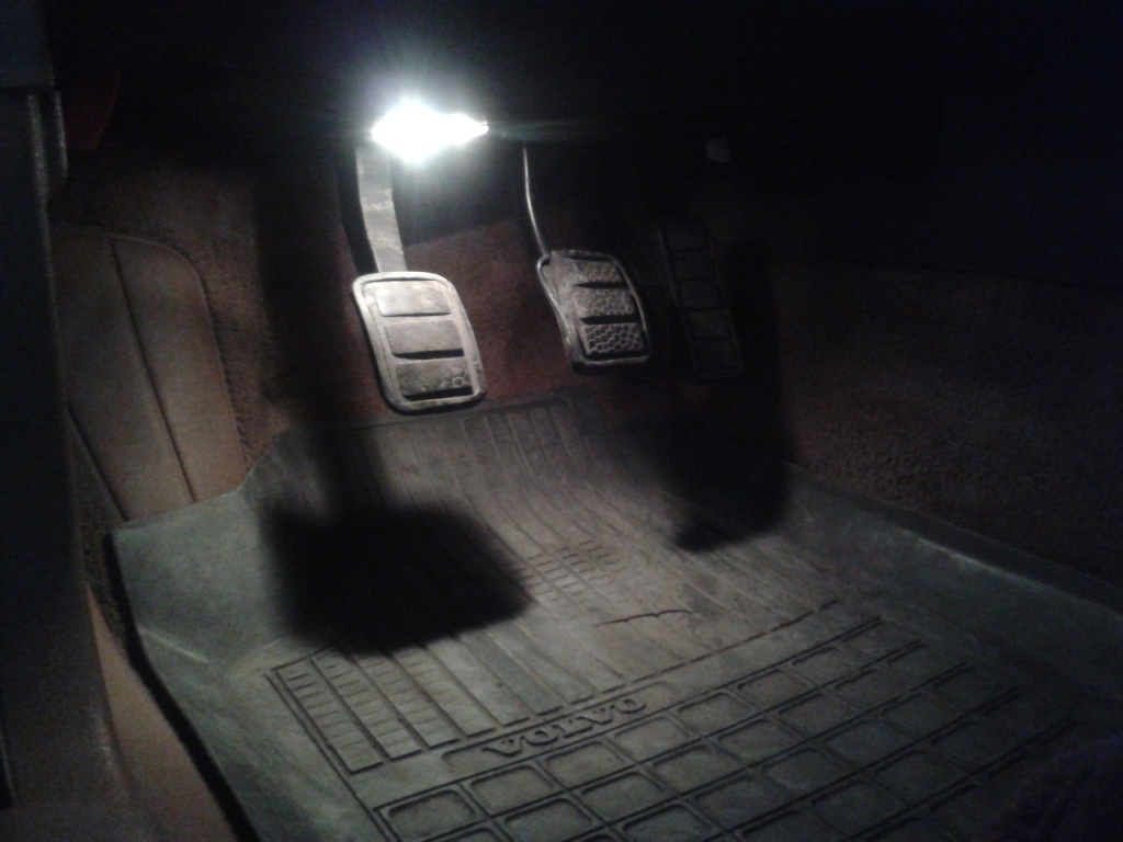

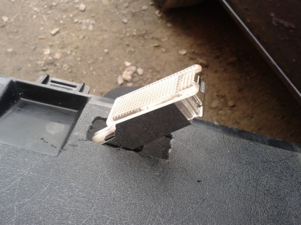

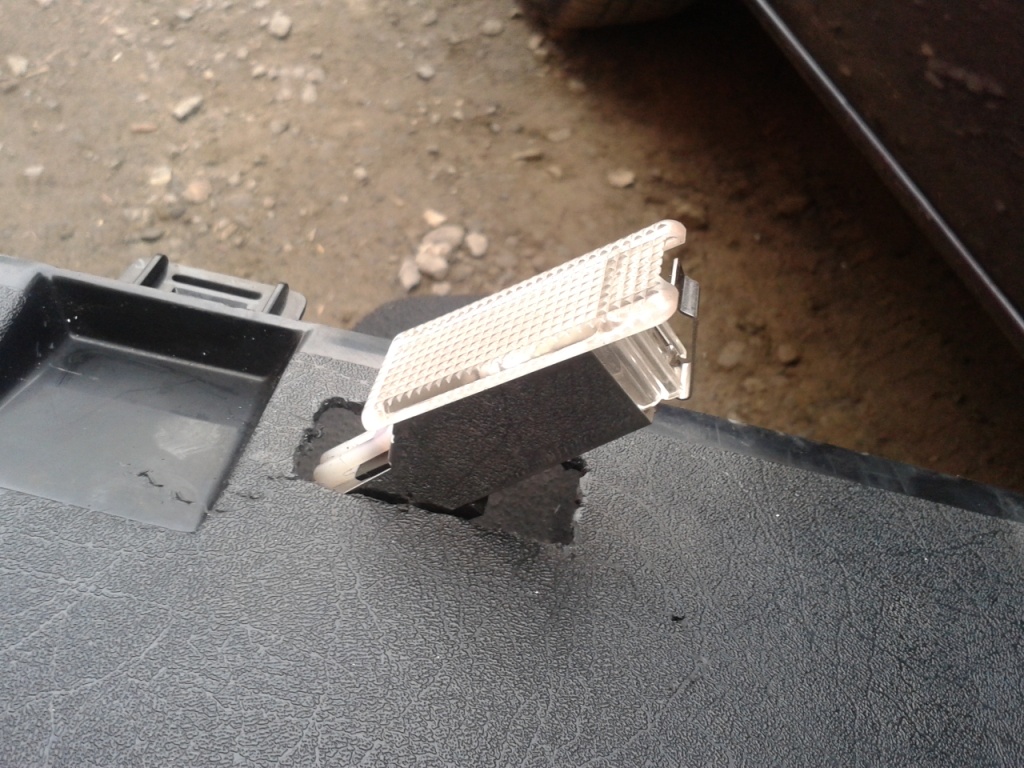

--поставил пороги с 960--S90
--подсветку ног с S70
--закрепил задний бампер
--по салону все пласмаски и запчасти на своих местах---сделаю фотки!

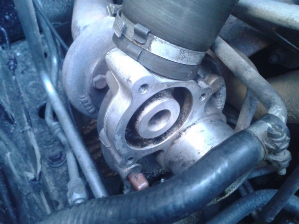

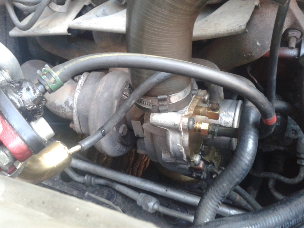

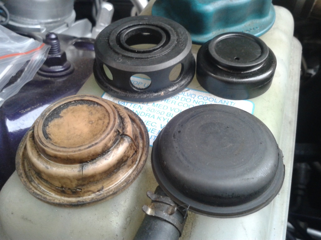

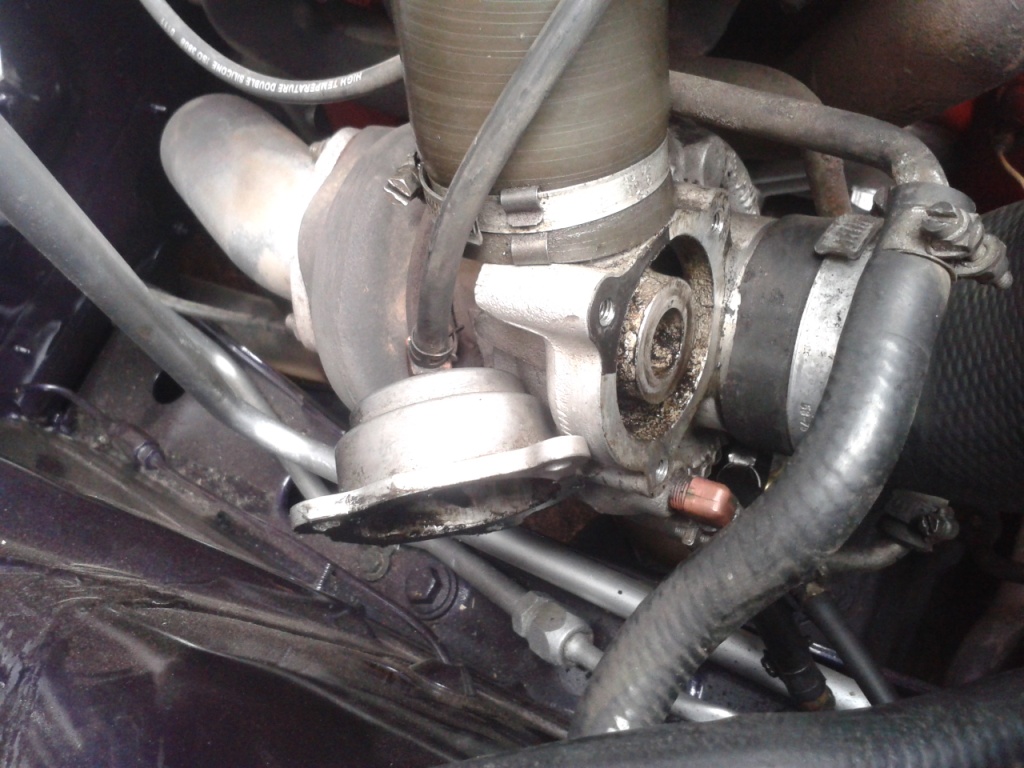

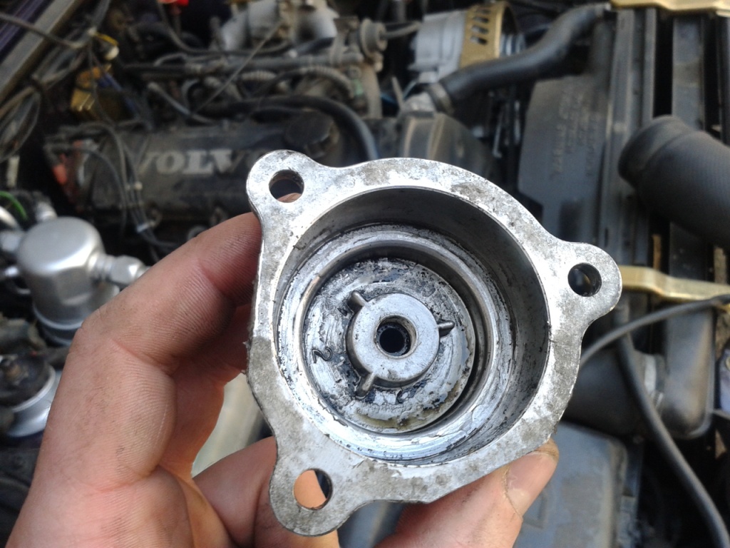

вот в чем проблема!

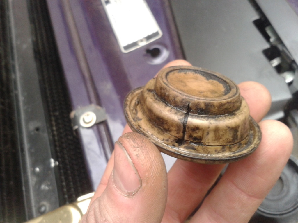

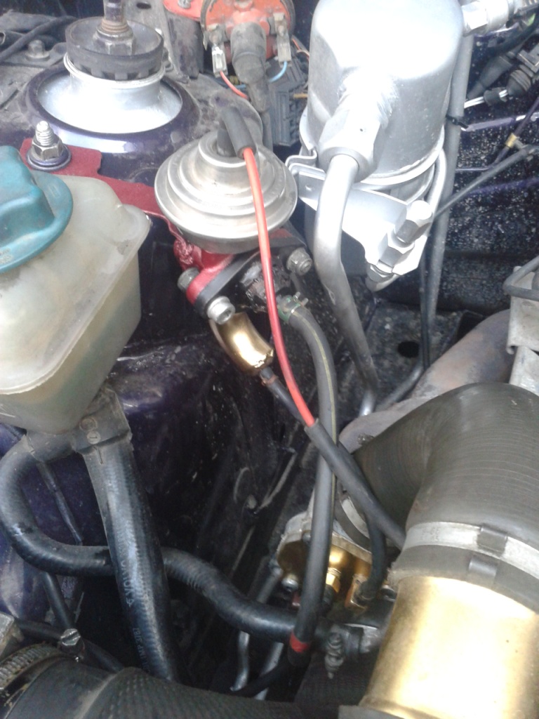

поставил я Plus, который поднимает надув до 0,9 бара и дает до 190л.с, НО---надув оказался 0,5 в пике, и еще прикол в том, что если давать копоти и сбрасывать на нейтралку, то машина сразу глохла на ходу, после заводки--снова все гуд(если не давать выше 3000об.)! :drag:
отключил я эту систему и подкрутил тягу вестгейта — результата нет! (((
проверил мембрану блоу офа--оказалась порвана, поскольку найти новую практически не реально, было принято решение искать что то похожее--подобрал с клапана от котла водяного(вроди)! поставил--результат порадовал--уже не пропускает воздух с улитки в клапана! ;)
но почему не поднимаеться надув?
мне кажеться, что причина в том, что между чашкой в которой стоит мембрана и корпусом улитки стравливаеться надутый воздух обратно в улитку!
что делать? точить новую крышку под выносной блоу оф?(я поставил так на 760)
:drag:
кстатии--после отключения Plus, машина уже вроди не глохнет!
еще прикол при обкатке--оногда пробуксовывает коробка(м46) в пике надува на 2,3 передаче!
думал может шток на рабочем цилиндрике сцепления длинный(в натяге сцепа получаеться)--укоротил, не помогло! ))))
были такие случаи, что если масло не того типа, что надо, пробуксовывал овердрайв, попробую поменять масло! ХЗ? :moil:

Слав, накладки поставив з порогами С90 чи до рідних закріпив на кліпсах?
З/П ТА ІНШЕ НЕ ПРОДАЮ!!!!
Мій любий краю, неповинний!
За що тебе Господь кара,
Карає тяжко!
(ОСІЇ ГЛАВА XIV.)
Dr.V
Повідомлень: 865
Звідки: Миколаїв
Клубная карта №: 51
Re: 940 turbo unreal
Повідомлення slava_n » П'ят березня 07, 2014 9:52 pm
пороги рідні! на кліпси! :D

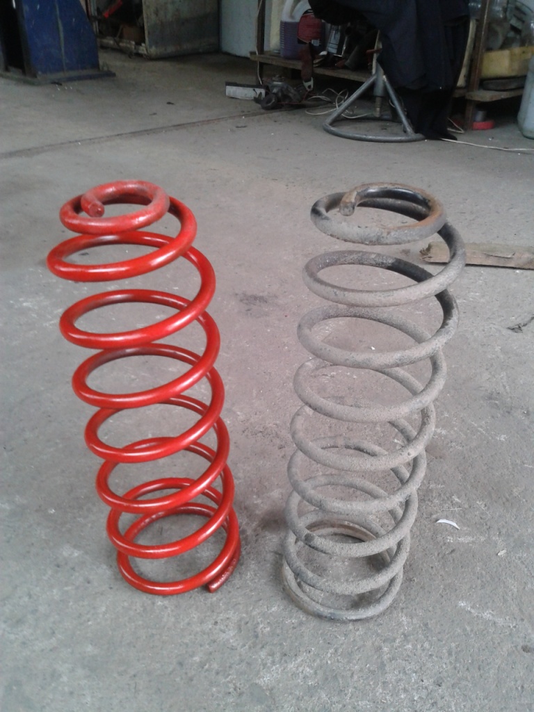

после того как начал ездить, сначала не обращал внимание на вялость и мягкость(которая мне не очень нравиться) задней подвески!
после пробега по трасе 500км п наших "суровых" дорогах, ловил отбойники, попротирал немного подкрылки!
после замера витка---10,7мм. примерно, оказалось, что они самые мягкие(ишли под нивоматы)!
после просмотра з.ч. на полке, было принято решение попробовать поставить усиленые пружины, диаметром 11.8мм. от 850--S70 Т-5r с "красной меткой"!
по длине они одинаковые, но витки и диаметр разные, слегка подшаманив, они стали!
уже накатал, результатом очень доволен, пробоев нет вообще об отбойники, стала собраней и жеще!
аморты поставил орегинал, но хочу каябу или бильштейн газ! )))
все будет со временем--всем мир! )))

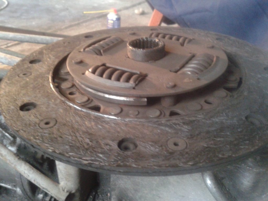

Повідомлення slava_n » Пон квітня 28, 2014 10:06 am
какие новости за последнее время!

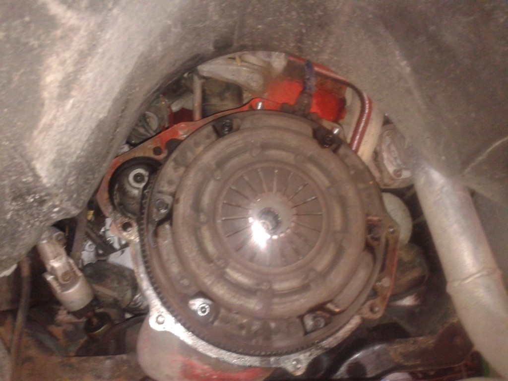

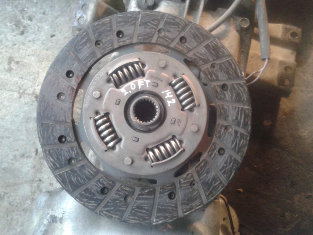

замахался я с пробуксовкой сцепы при выходе на буст! (
появилось время--решил разобраться! снял кпп и афигел---когда увидел диск сцепления!
1--он родной!
2--износ был 100%, до этого еще такого конченого не видел, замерив его 4.9мм. даже тер заклепками!
поскольку в наличии нового не было, решил поставить б.у(с Германии), толщина которого--6.6мм. разница уже есть!
поставив все на место, и дав "под хвост"---все ляля! ))) пробуксовки нет!
поставил регулятор буста----дешево и сердито, но прикол, сначала давление поднимаеться до 0.7 и потом падает до 0.5! грешу все таки на клапан бай паса(стравливает)!

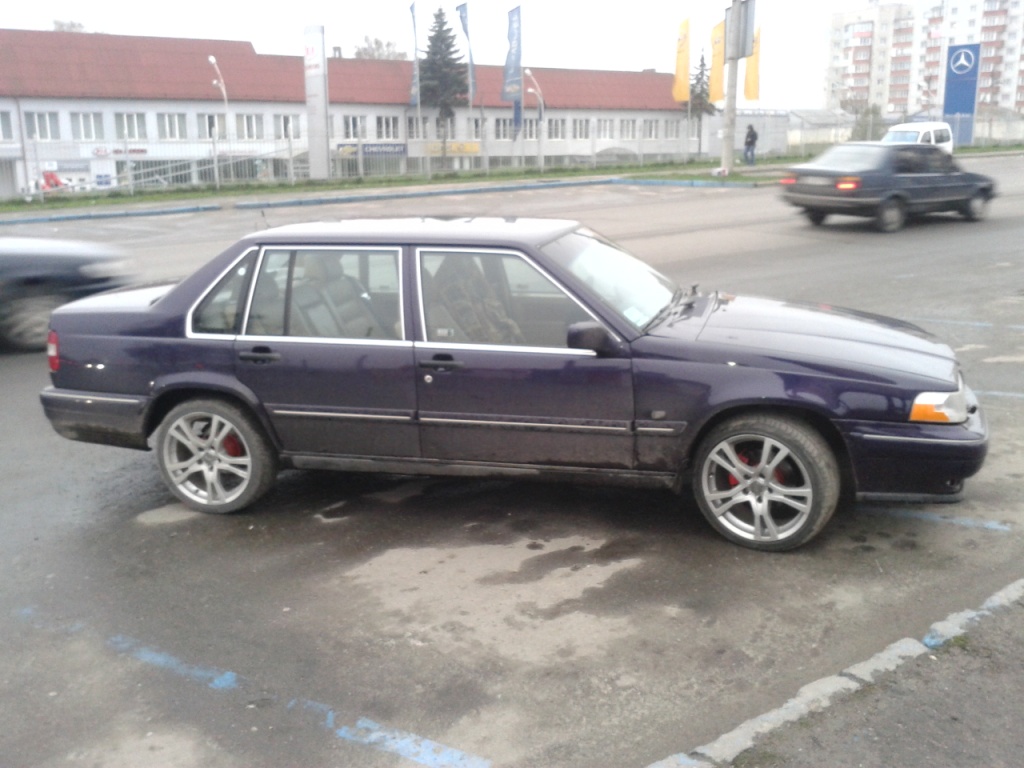

--почти с самого начала, как только начал колесить на "18,одно колесо постоянно спускало, причин видимых небыло, типа по борту!
и тут на третий год покатушек на них(в пятницу), резко спускает колесо, доехав до вулканизации с давлением в 1 бар, прожовую резину слегка внутри, и ребята находят трещину на внутренем ботру в 2см.
диск заварил, натянули камеру "16-ю---сейчас все нормально, но осадок есть как и попадание на бабки! (((

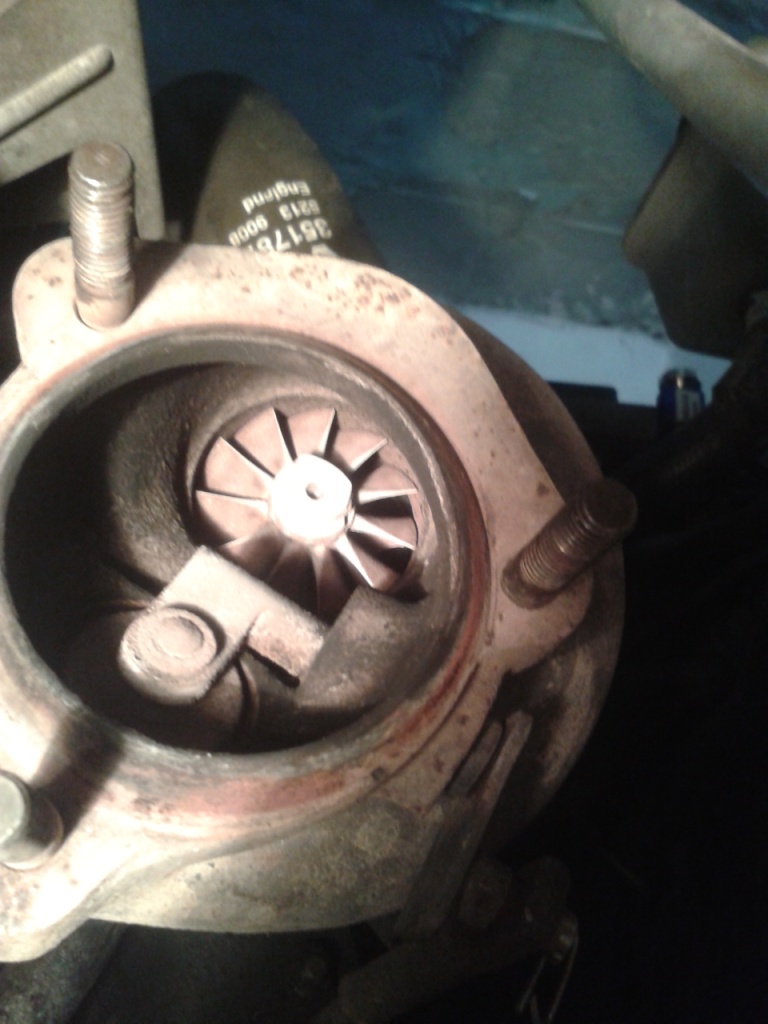

не так давно начал замечать, что поднялся расход до 18 литров, раньше был 12-13 по городу!
выкрутил свечи---чистинькие(кирпичного цвета)
поменял расходомер
поменял лямбду---не закиданая была, тоже чистая, как и удивило состояние турбины, сажи и налета никакого нет вообще!
в чем причина, не знаю, пока все поменял, замеряю! (

Славик расскажи как Вы поставили камеру на литье?

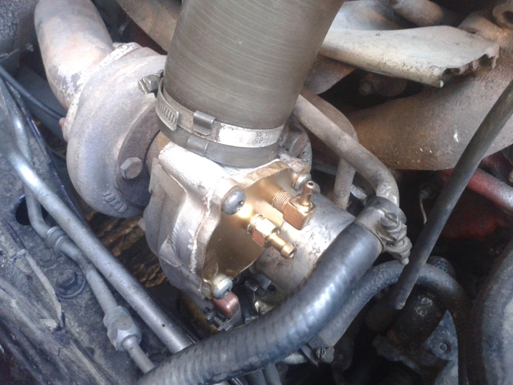

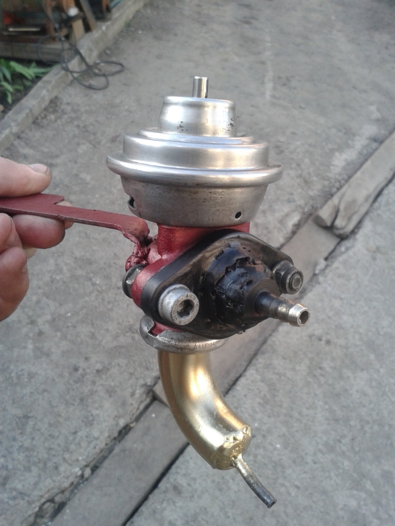

Повідомлення slava_n » Пон квітня 28, 2014 10:20 am

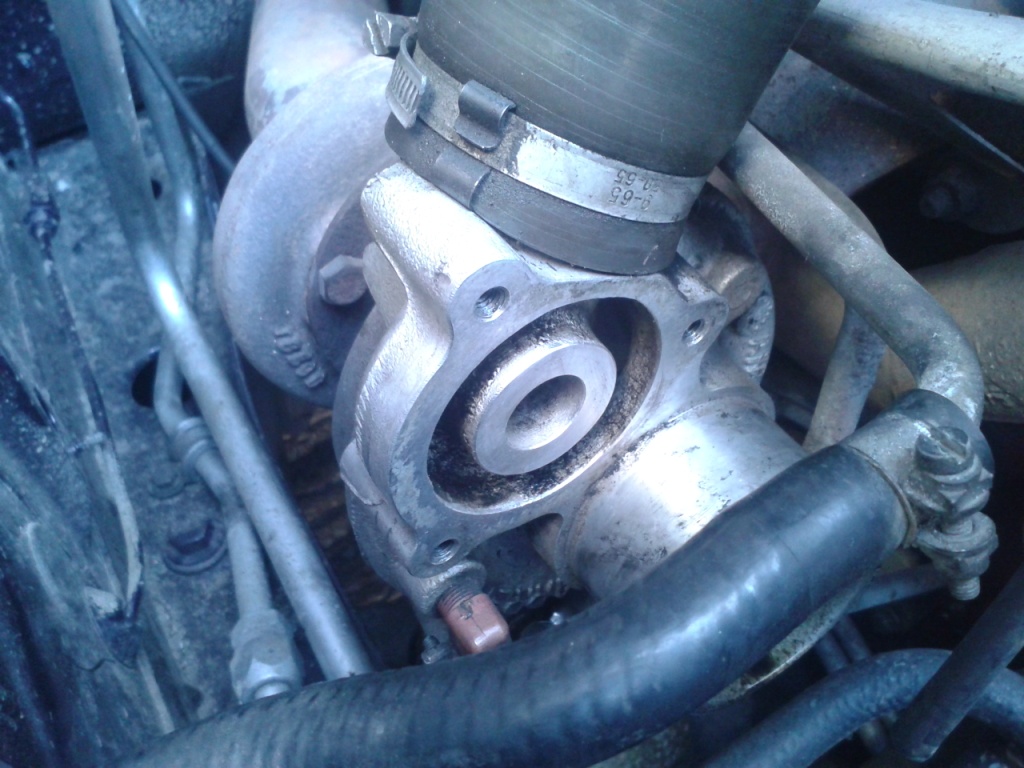

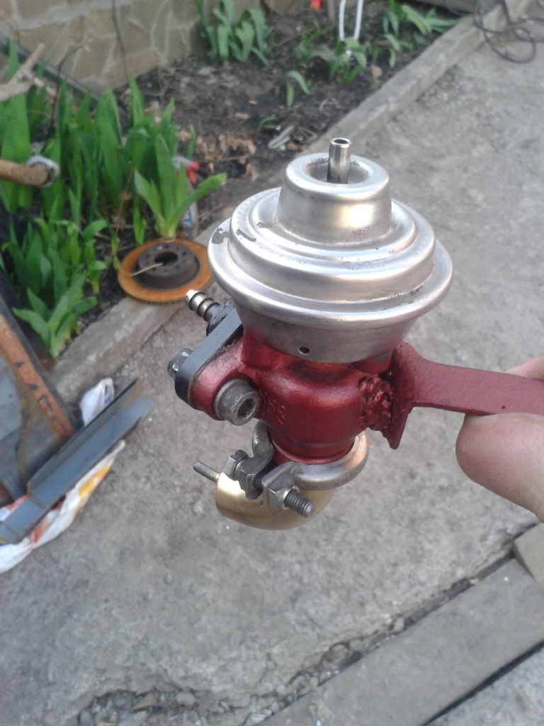

была у меня проблемка, постоянно сбрасывался буст, никак не мог поднять выше 0.5 бар!
была порвана мембрана на блоу офе, подобрал похожую--не помогло, думал стравливает и гоняет по кругу в турбине!
вот решил исключть проблему с промощью замены на тиковскую с дизеля(внутри стоит крапан, как в головке)! такой уже ставил на 760!
1)изготовил пластину с алюминия с штуцерами!
2)переделал немного сам клапан под !
3)подкрутил тягу вестгейта!
все подогнал и подключил, проехался и результат ----дует в пике до 0,8 и стравливает до 0.4--0.5 и выше не хочет(стравливание через "новый клапан--исключено")!
может вестгейт разчитан до 0.5бар?
Повідомлення slava_n » Пон квітня 28, 2014 10:26 am
хорошие новости! :idea:
оказалось,что на купленом буст контроллере,китайцы(_уки) неправильно приклеяли наклейку со стрелкой направления воздуха,и еще подкрутил тягу вестгейта!
катанул на выходных по делам за город--результат,машинка ожила,надув уже 0.6--0.65,разгон стал резвее, решил дать немножко ей--180км.ч и закончилась дорога :? ! :cars:

ivan@m написав:Славик расскажи как Вы поставили камеру на ?
легко как и ставят,а что? :D
Повідомлення ivan@m » Пон квітня 28, 2014 12:19 pm
slava_n написав:
ну мне говорили чтонереально поставить в мое литье камеру
Повідомлення slava_n » Пон квітня 28, 2014 2:57 pm
ivan@m написав:
slava_n написав:
значит такие спецы!
камера же как _андон, растягиваеться в любом направлении!
другое дело на "17 диски ,"16 резину--тогда нереально! :D

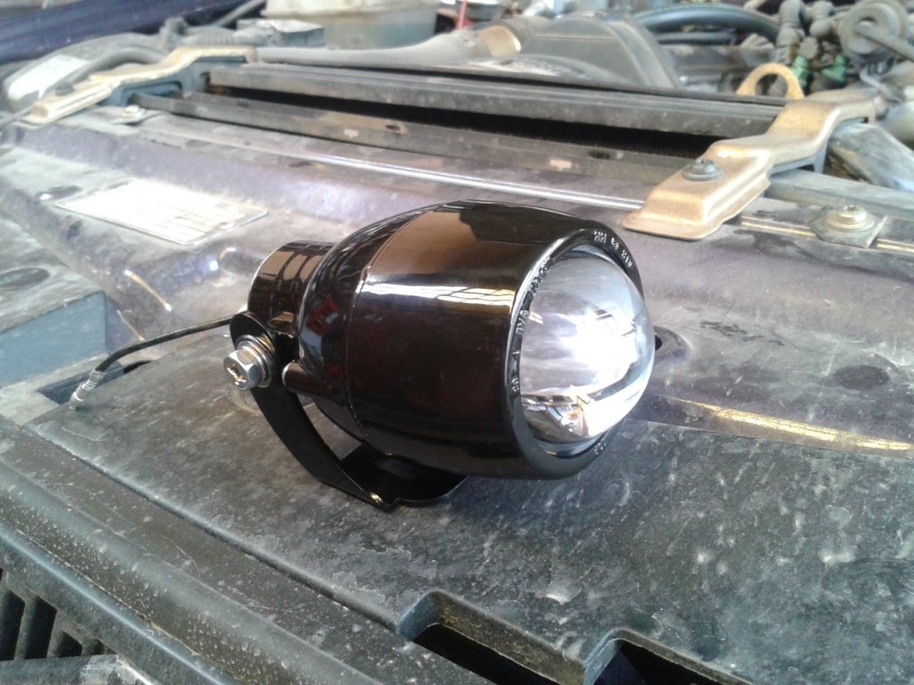

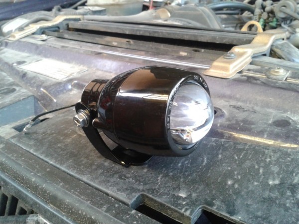

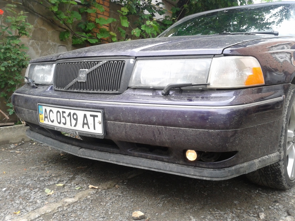

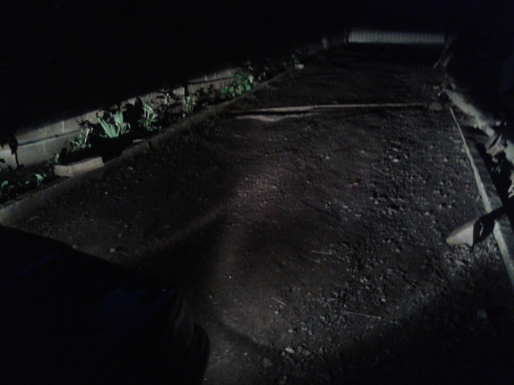

ПТФ линзовые :buba:
очень меня мучало, что нет туманок, вот купил!
неплохого качества с возможностью всунуть ксенон! светят хорошо с идеальной линией горизонта! )))
особо расписывать нечего, вот результат!
попозже поставлю сетки в бампер! )
