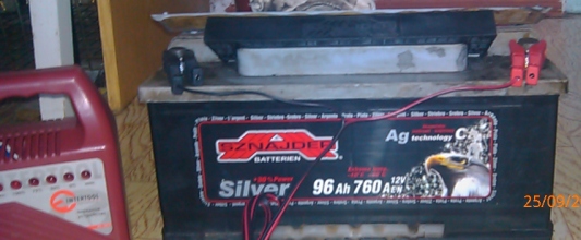

купил зарядное - заряжаю пока. 222 грн.
это не косарь.
акум тут хороший оказывается Sznajder 96 Ач. и 760 сила тока. с 2011 года. По идее должен еще крутить токо так.

Повідомлення lex2009 » Чет вересня 25, 2014 5:10 pm
У меня таже фигня, покатаюсь и разряжается акум, потом завожусь только тогда когда свечи реле отключит уже. Правда у меня 55 стоит вообще маленький. Буду гену проверять и ток покоя померяю.

Повідомлення vovo » Чет вересня 25, 2014 5:53 pm
lex2009 написав:У меня таже фигня, покатаюсь и разряжается акум, потом завожусь только тогда когда свечи реле отключит уже. Правда у меня 55 стоит вообще маленький. Буду гену проверять и ток покоя померяю.
как этот 55 крутит в зиму я хз.
Я сегодня чуть не купил новый, так трое людей сказали что 100 нуно)

Повідомлення lex2009 » Чет вересня 25, 2014 8:51 pm
Да крутил нормально заводился. Там 70 должен стоять 100 это много т.к генератор 65а.

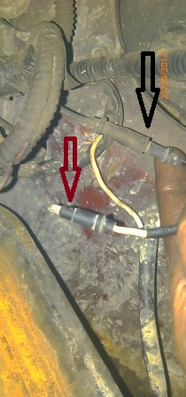

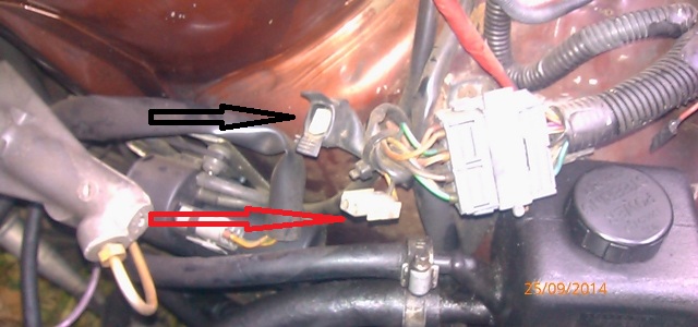

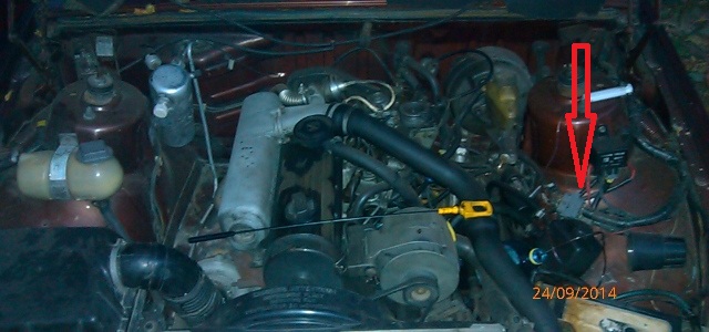

Может кто знает что за фишки у меня голые под капотом? Попытаюсь показать.
моторное
вот два не понятных мне соединения.

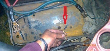

Повідомлення vovo » П'ят вересня 26, 2014 8:09 am
Еще одно соединение между левой фарой и акумом, одно соединено, а другое болтается такое ж. знать бы куда его воткнуть)
2014-09-25 17.22.10.jpg (49.92 Кб) Переглянуто 10043 разів
вот они вдвоем
2014-09-25 17.33.52.jpg (53.3 Кб) Переглянуто 10043 разів
Re: Vovolvo с АКПП как первая машина
Повідомлення lex2009 » П'ят вересня 26, 2014 9:22 am
В том жгуте идёт проводка на двигатель никаких питающих там нет. Там только на генератор возбуждение, все остальное это датчики и клапан ТНВД. Этих маленьких разьёмов у меня нет.

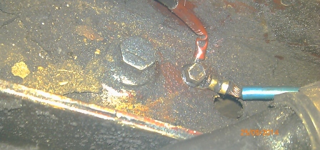

присобачу фотку массы с акума на всяк случай чтобы знать когда смотрел.
2014-09-25 17.22.46.jpg (75.48 Кб) Переглянуто 10037 разів
Повідомлення lex2009 » П'ят вересня 26, 2014 10:35 am
vovo написав:буду подключать спецов) пусть помогут разобраться)
мне главное что она ездит ;)
и что акумм, тфу тфу не нужно покупать. Пока что.
Открути и прикрути эту массу. Там же ещё на двигатель более мощная масса идёт.
Повідомлення vovo » П'ят вересня 26, 2014 11:14 am
lex2009 написав:
Это я и сделал. Да это тонкая масса а толстую не смотрел. Там до движка мощным болтом зажато. Если б на двигло плохой минус шёл он точно бы не заводился...
