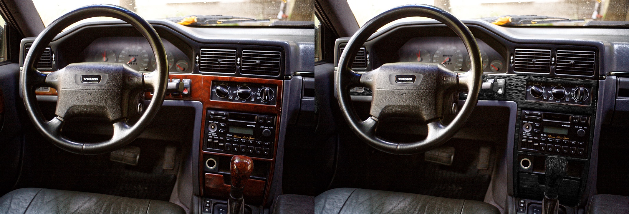

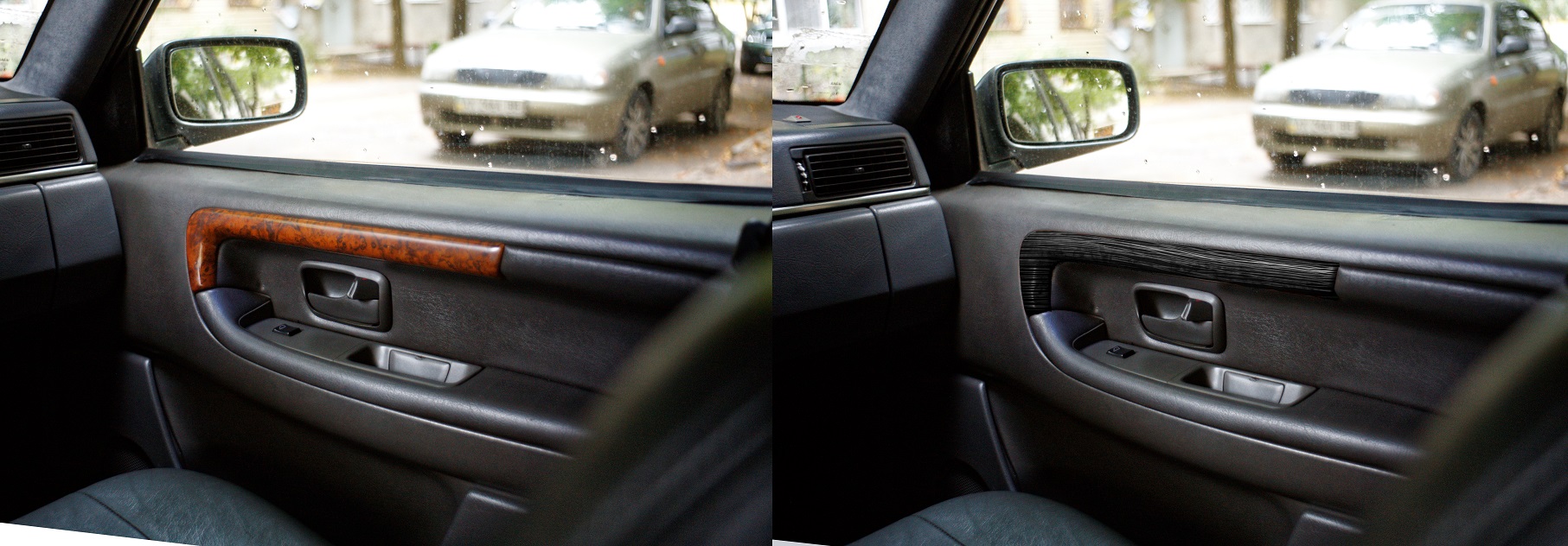

Я уже как-то писал, что не в восторге от "дерева" в салоне, вернее его качества и сочетания цветов. Сама панель торпедо она то деревянная, но потрескавшаяся, а вставки в дверях, тут, я думаю, даже у тойоты лучше получается "дерево" делать. В общем, рыже-коричневые вставки карт не только не сочетаются по цвету с торпедо, но еще и в сером салоне серой машины выглядят странно.
Проект набросал в фотошопе. :welcom:

Re: Volvo 960 The Shadow
Повідомлення xoxlov » Пон вересня 14, 2015 6:10 pm
фломастеры то на вкус разные, так идея отличная, но как по мне материал нужно другой структуры.
Повідомлення Stas_von_K » Пон вересня 14, 2015 6:15 pm
xoxlov написав:фломастеры то на вкус разные, так идея отличная, но как по мне материал нужно другой структуры.
Предлагай!
Повідомлення xoxlov » Пон вересня 14, 2015 6:20 pm
Stas_von_K написав:
Предлагай!
Обтянуть алькантарой под цвет боковых стоек.
Повідомлення Stas_von_K » Пон вересня 14, 2015 6:24 pm
В мерседесе у отца оно такое. Меняет цвет на солнце от черно-буро-зеленого до золотистого. Но аквапринтом такая текстура выглядит УГ
Повідомлення Stas_von_K » Пон вересня 14, 2015 6:27 pm
xoxlov написав:
Stas_von_K написав:
Предлагай!
Не, ну дверные еще ладно, а панель - совсем колхоз. Они то в оригинале деревянные, просто цвет/текстура :grin:
Повідомлення AndreyKa » Пон вересня 14, 2015 6:42 pm
Имхо, родное выглядит солиднее. Может попробовать цвет дерева потемнее, например, как на S80

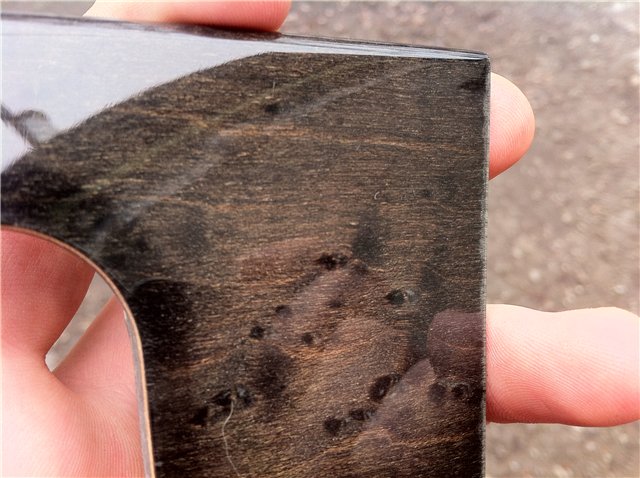

Повідомлення Stas_von_K » Пон вересня 14, 2015 10:00 pm
Наверное что-то типа такого надо
Stas_von_K
Повідомлень: 129
Автомобиль: Volvo 960
Повідомлення xoxlov » Пон вересня 14, 2015 11:40 pm
Это уже красиво смотритцо, структура обалденная.

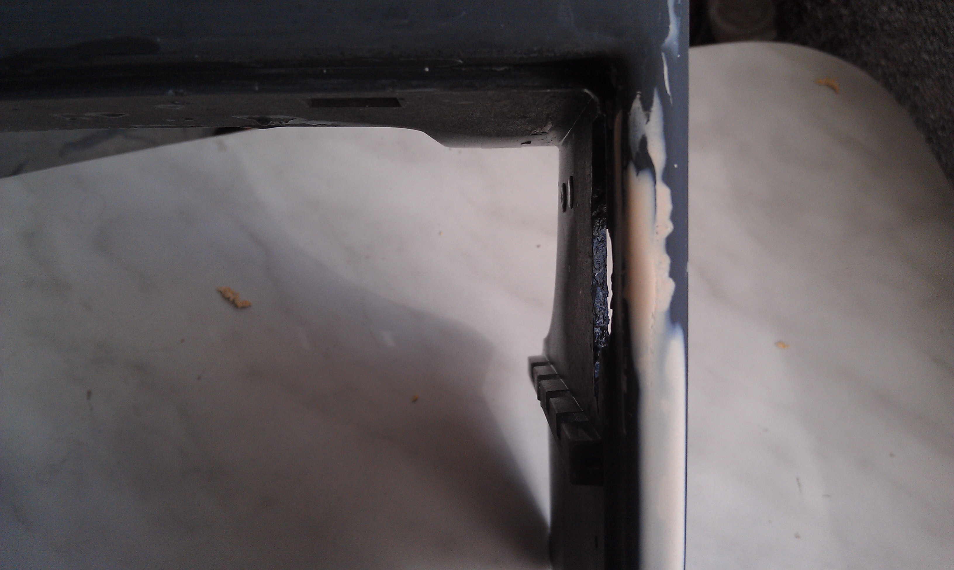

Надоело мне ездить с потрескавшейся панелью. Там не только лак треснул, а еще и крепления все выломаны (это ж так шумку делали классно, спасибо, саморезами не привинтили потом). Вариантов было несколько:

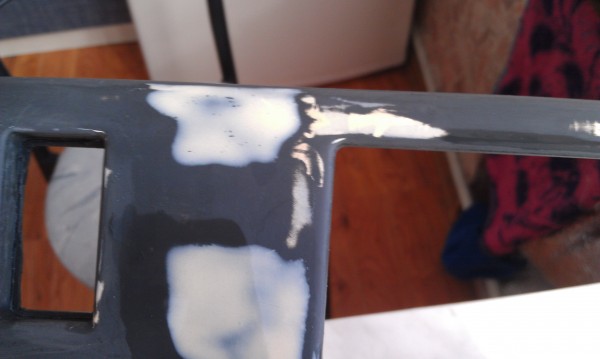

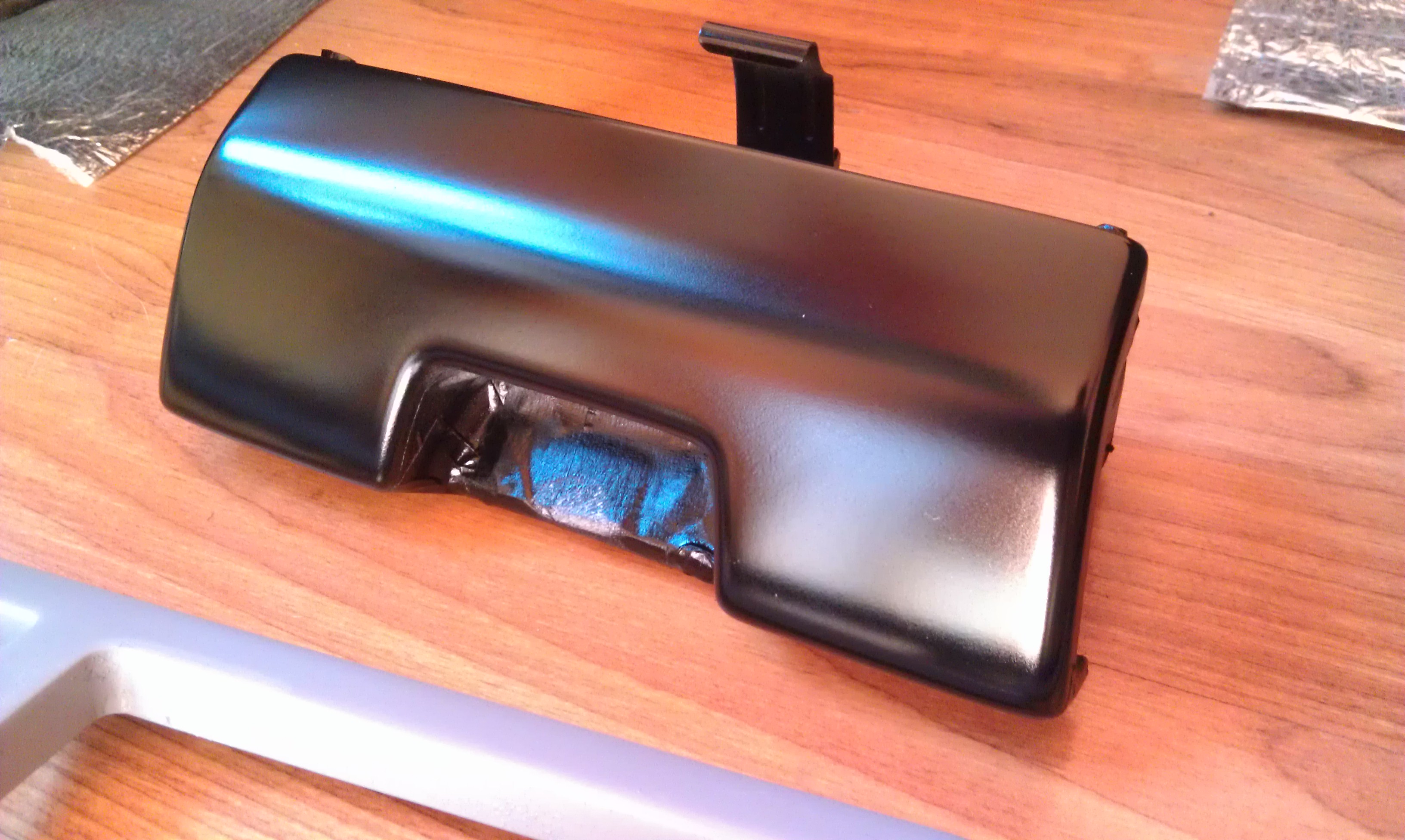

Пока решил сделать бюджетно. Купил панель из дешевой комплектации, просто серый пластик, зато целые крепления — ничего скрипеть не будет, зазоры нормальные. Весь пластик (то что в салоне под дерево) был заматирован, прогрунтован. Панель торпедо пришлось шпатлевать.
На пепельницы уже нанесена черная краска. После высыхание будет также матироваться 2000 шкуркой и лаком в несколько слоев.
