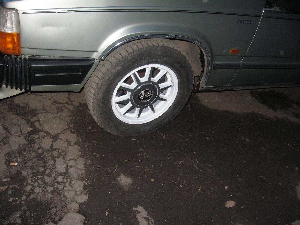

Повідомлення ARTYHA » Нед березня 28, 2010 10:45 pm

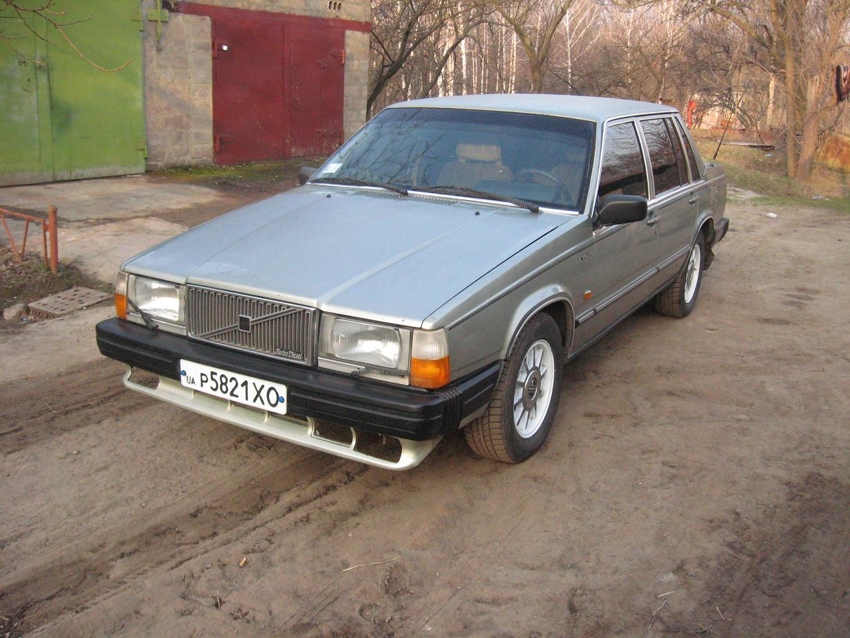

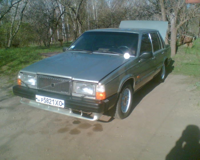

обновили диски на весну))))
Re: свершилось! 760GLE
Повідомлення ARTYHA » Пон березня 29, 2010 8:50 am

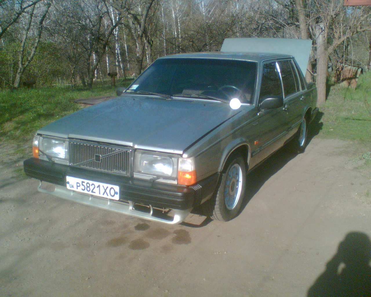

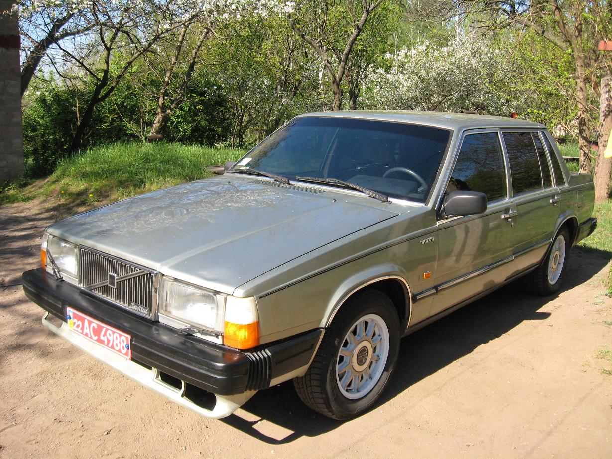

немножко свежих весенних фоточек))

Повідомлення ARTYHA » Сер березня 31, 2010 10:59 pm
правильно сделаная фотка скрадывает все недостатки. её вот покрасить бы, было бы вообще МЕГО!

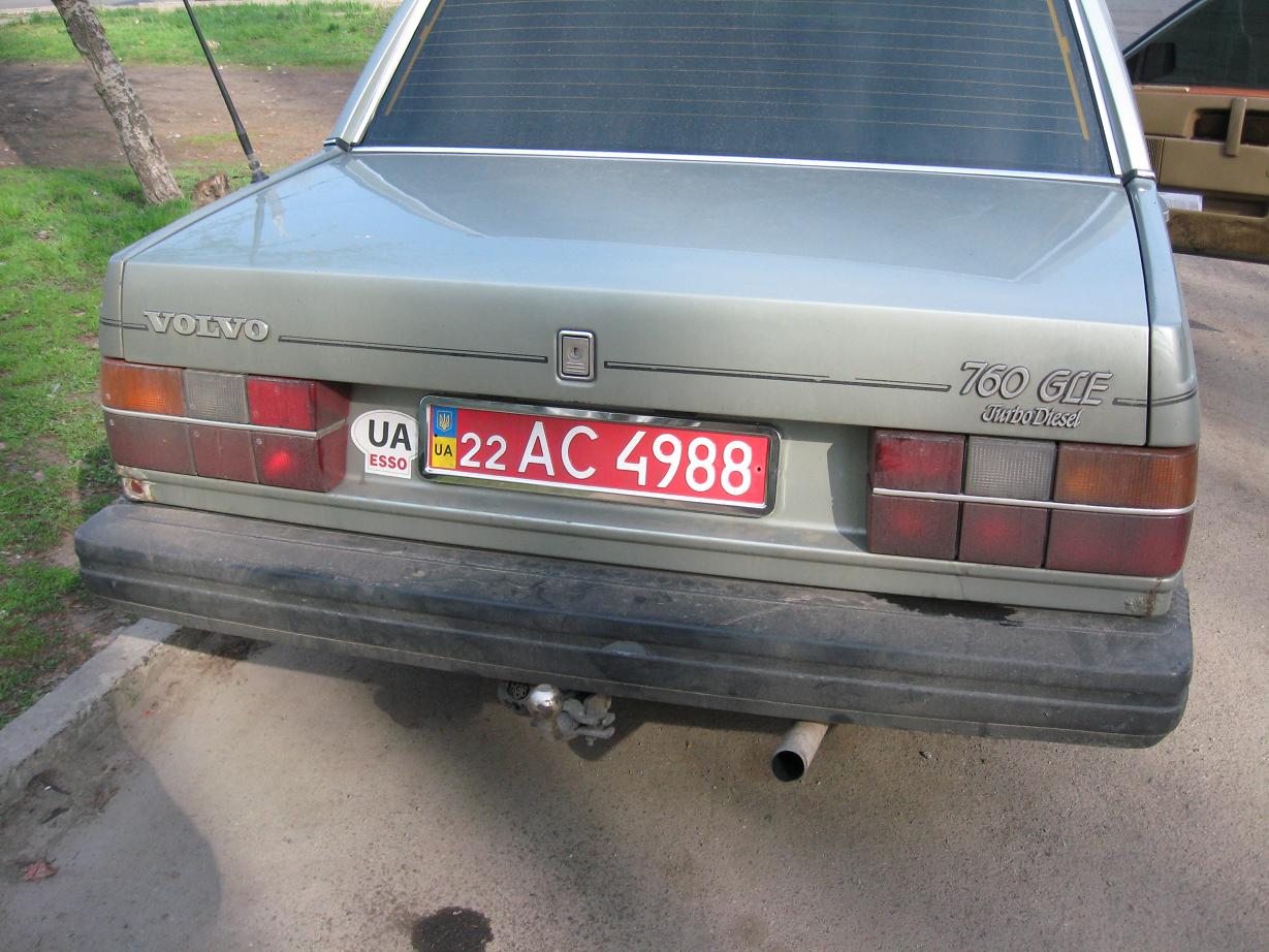

Повідомлення ARTYHA » Суб квітня 10, 2010 8:58 pm

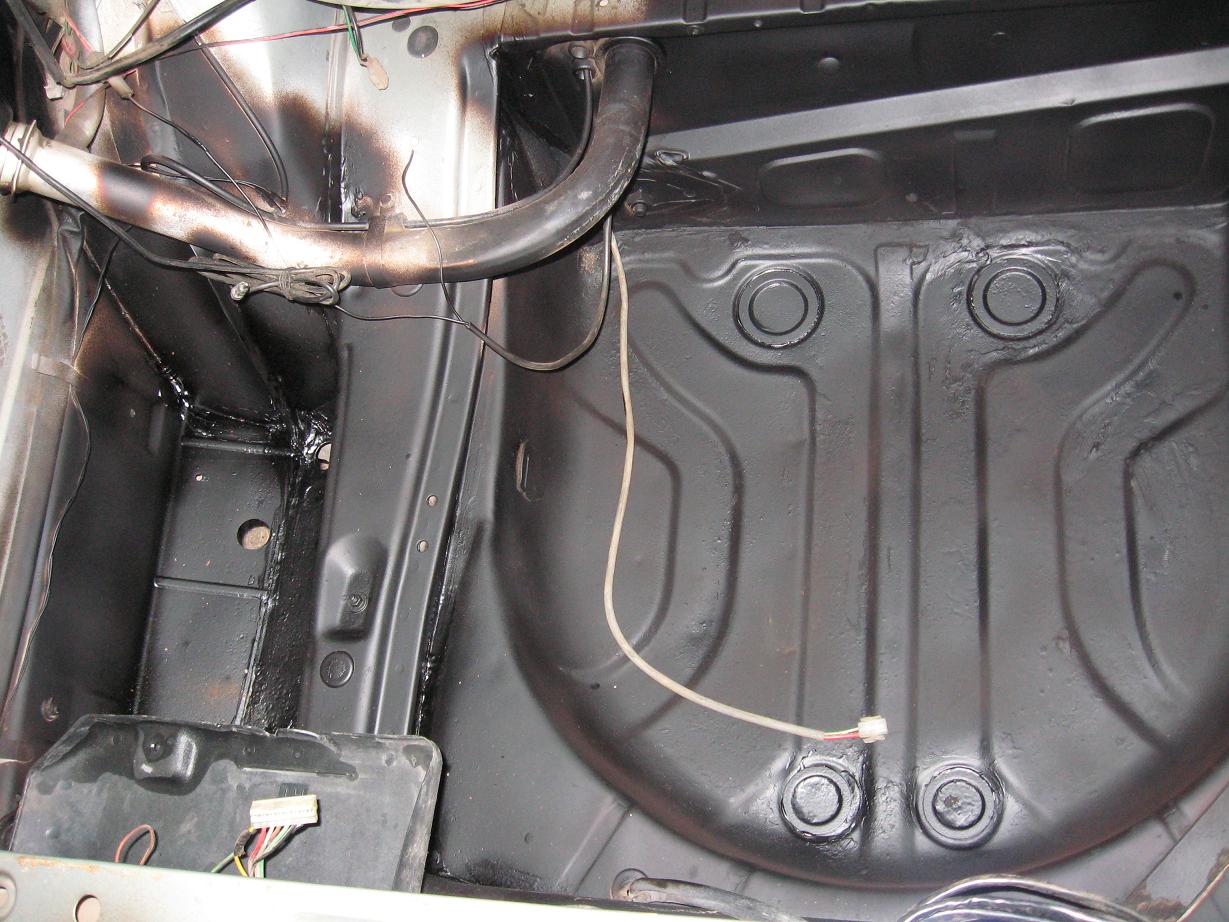

сегодня задул багажник, и отполировал и реставрировал фонари задние! если кто не помнит как они выглядели раньше, можно посмотреть на фотке на первой странице этой темы.
Повідомлення Gromix » Суб квітня 10, 2010 9:45 pm
Чем полировал? Чем задувал?
Gromix
Повідомлень: 277
Автомобиль: Volvo 740
Повідомлення ARTYHA » Суб квітня 10, 2010 10:36 pm
изначально все вычистил и покрыл антикорозийным грунтом и задувал APP B 100 Autobit в аєрозоле. расход не детский, на багажник чтоб хорошо покрыть нужно 2 балона!
полировал под водичкой наждачной бумагой с зерном 2500 для того чтоб снять помутневший слой пластика, потом насухую 3000 наждачка. а потом паста для полировки 3М №2 и получается такой эфектик. молдинг отлично подошел продающийся на рынке за 6 грн метр шириной 8 мм!

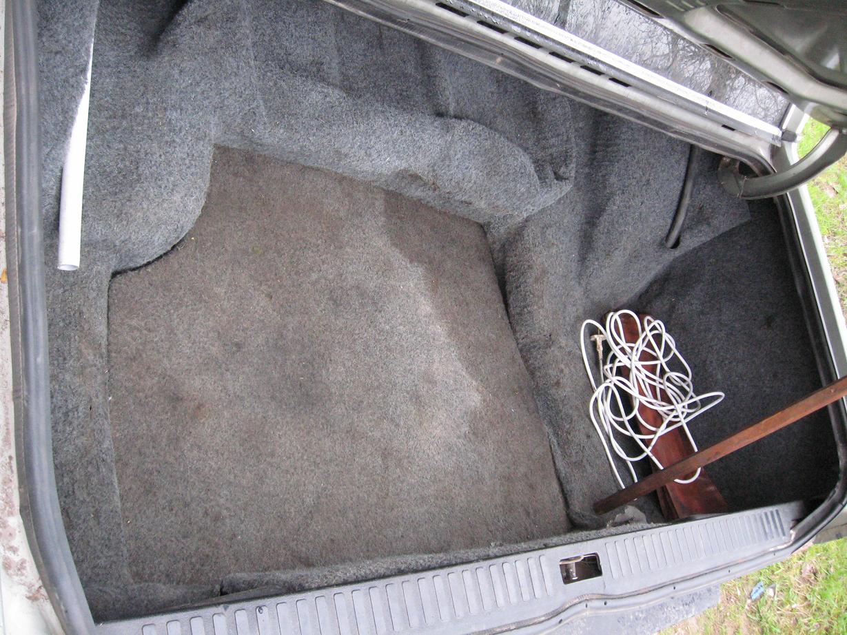

Повідомлення ARTYHA » Нед квітня 11, 2010 9:01 pm
сегодня постелил наконец-то ковер в багажник!)))
вотки сделаю завтра по светлому!))
правда одна бочина - не хватает дополнительного бака за сиденьем по этому в коврике получился лишний карман. что-то придумаем))
Повідомлення ARTYHA » Пон квітня 12, 2010 11:27 am

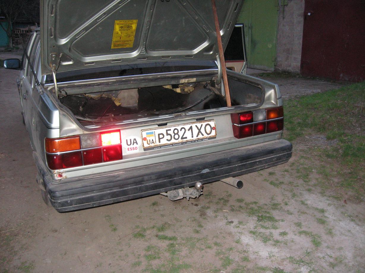

а вот мой коврик! нужно только крышку запаски почистить)))
Повідомлення ivan@m » Пон квітня 12, 2010 11:34 am
палочку подпиралочку-прочь!!!
Повідомлення ARTYHA » Пон квітня 12, 2010 11:41 am
ага! проч! а что место неее ставить? крышка то тяжелая! а аморт один 16 баксов.
Повідомлення ivan@m » Пон квітня 12, 2010 11:46 am
а подобрать? или неподходят?
Повідомлення ARTYHA » Пон квітня 12, 2010 11:56 am
та в том то и дело что ничего не подходит от машин попроще!
Повідомлення nikolajs » Пон квітня 12, 2010 12:18 pm
От Опель Омега А подходит, только нужно немного переделать крепеж, чтоб одеть на крючки, что на бугажники. У меня на батиной стояли такие, отлично держут и стоят не 16 баксов. Если что, помогу с изготовлением крепежа.

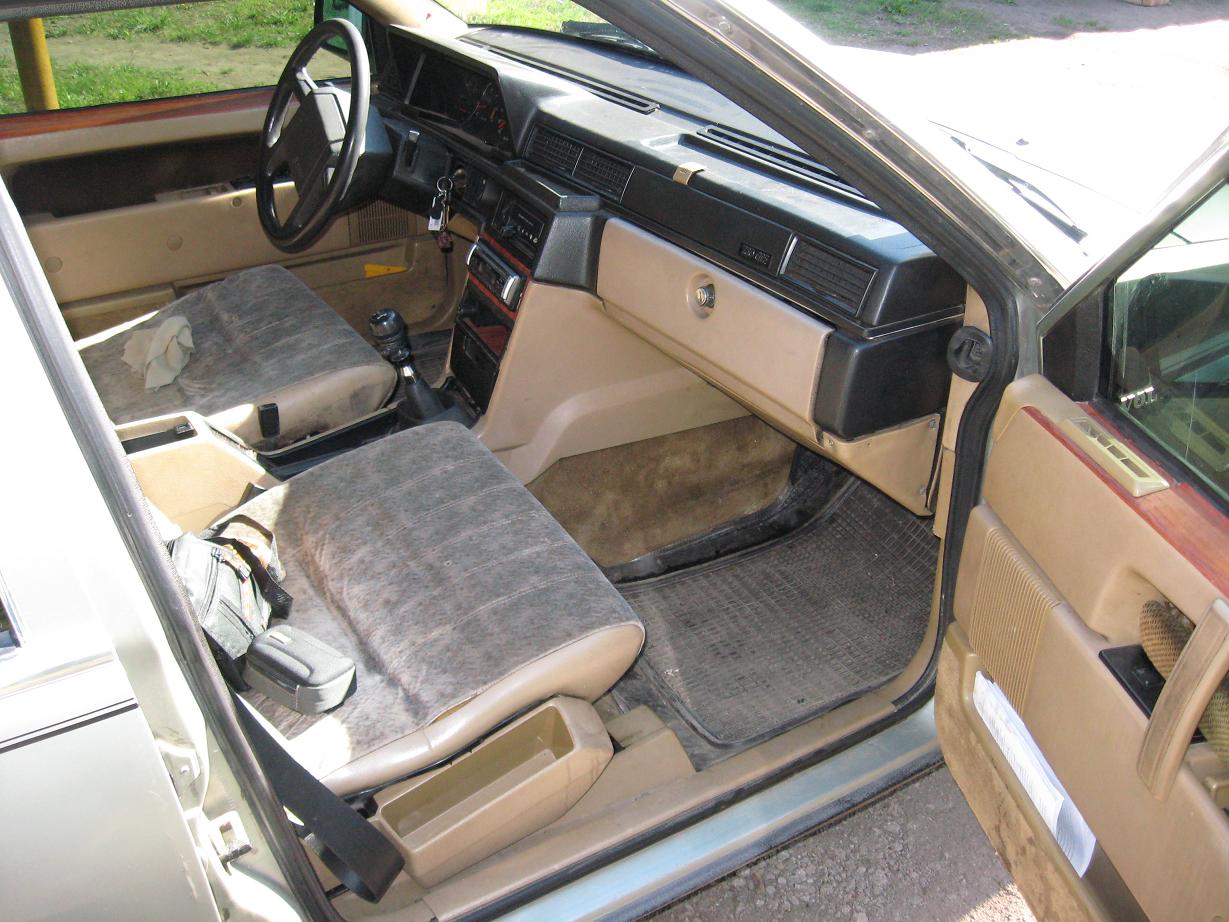

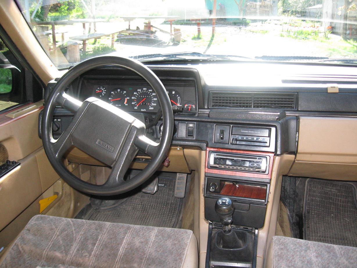

Повідомлення ARTYHA » Пон травня 03, 2010 9:56 am
обещаные фото салона
