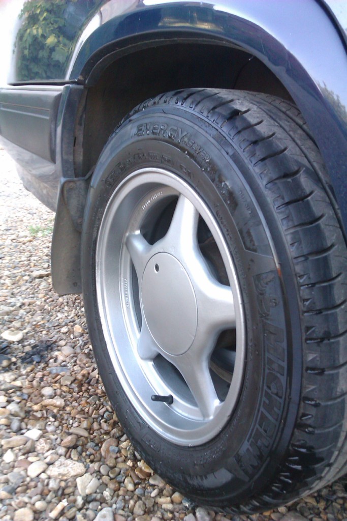

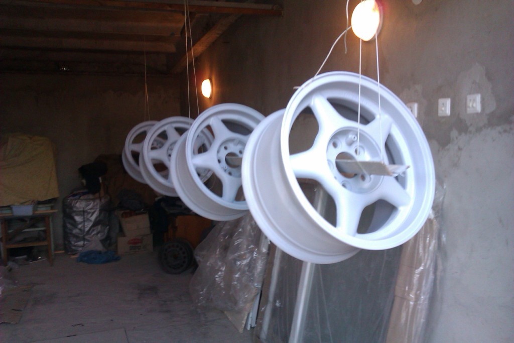

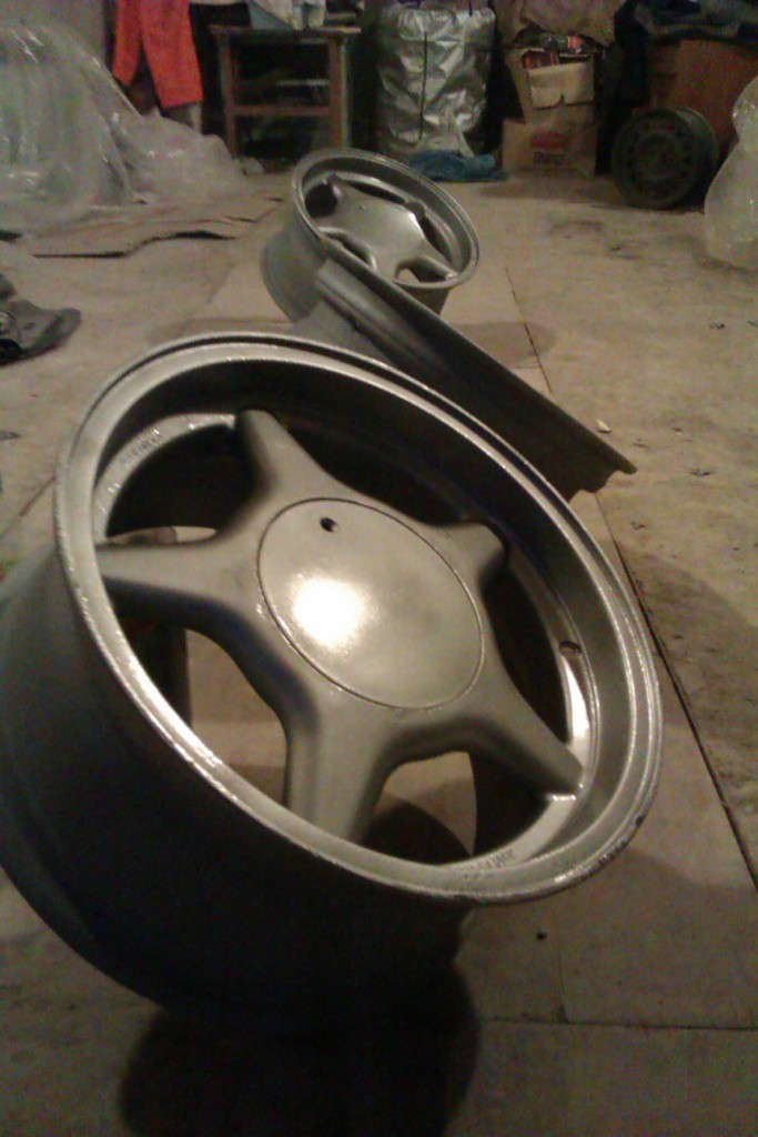

Повідомлення vnukoff » Нед червня 23, 2013 10:20 pm
Купил у Сергея (740) артефактные диццки Raid аж 88года выпуска вот с этой 940 viewtopic.php?f=50&t=34129. Отпескоструил и покрасил МОТIР"овской краской. Вылет прикольный, на дисках не написано, но на глаз 15-20, колеса не так спрятаны в арках как родные.

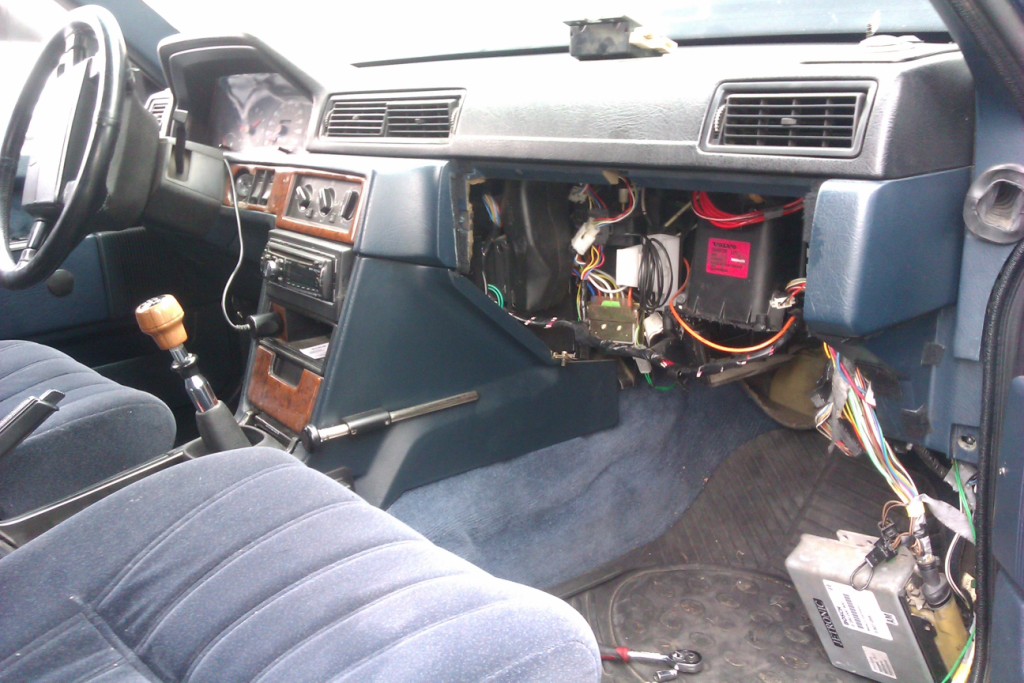

Повідомлення vnukoff » Нед червня 23, 2013 10:32 pm

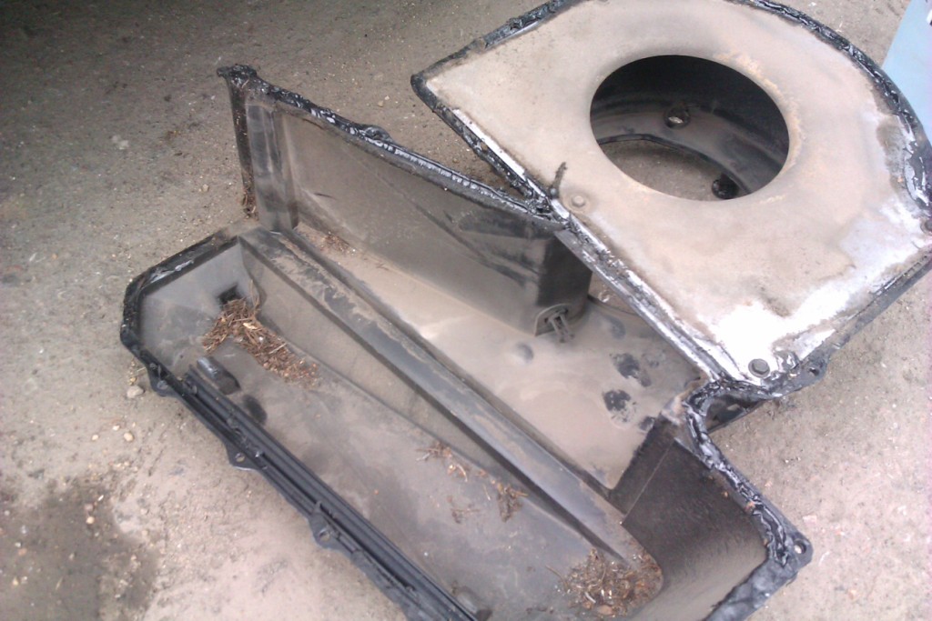

На прошлой неделе разобрал пол торпеды что-бы помыть испаритель с фильтром. Помудохался часа полтора(снять и вернуть на место) и был очень зол))) А вот чел кот. мыл испаритель только посмеялся и сказал что у меня это СУПЕР классно и удобно, на других авто, особенно новых, надо разбирать чуть-ли не всю торпеду. Кстати, фильтр (типа поролонового, легко промывается и сушится) присуствовал слева от испарителя, не колхоз)))) .
Короче все промыто и герметично, мудохаюсь с компрессором, задолбал бля))))

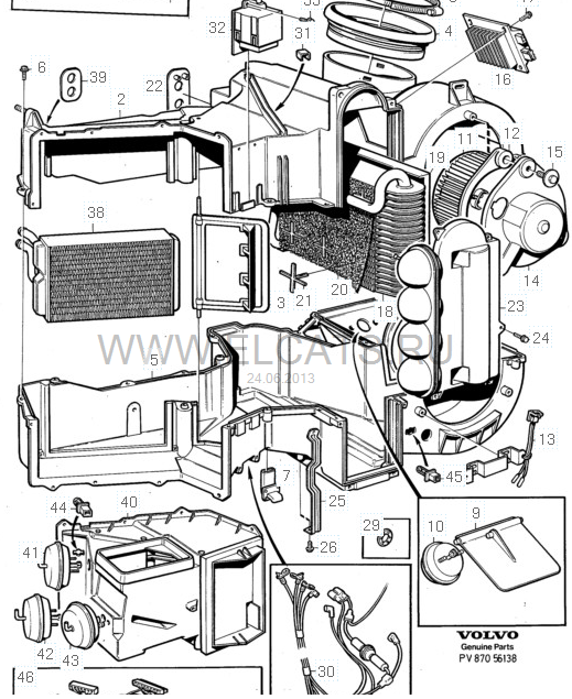

Повідомлення vnukoff » Нед червня 23, 2013 11:39 pm
Надо поддон снимать, тот с которого конденсат направляется в сливное отверстие за борт. Прикручен маленькими болтиками. Если климат разряжен, лучше разобрать и промыть испаритель.
П.С. На 960 схеме постом выше, фильтр тоже присуствует.
Re: My Volvo 940
Повідомлення TREKKIN » Нед червня 23, 2013 11:47 pm
О! Огромное спасибо за схему!!! ;) :frends:
