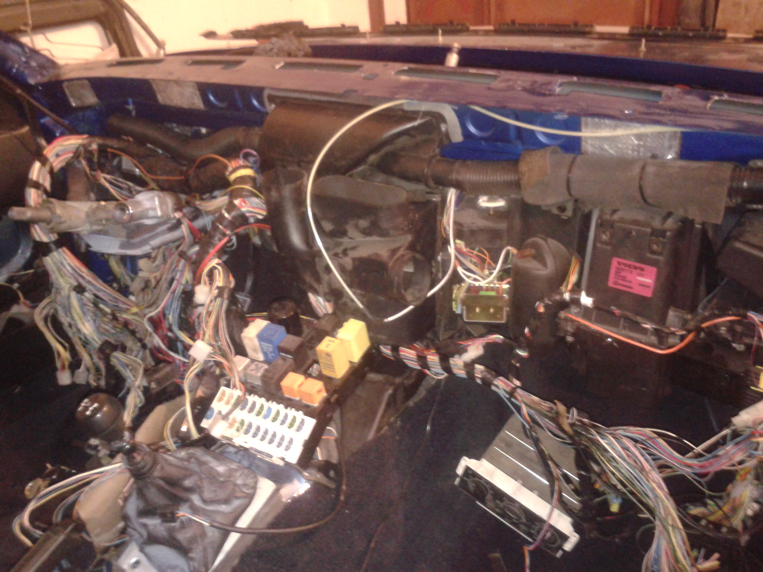

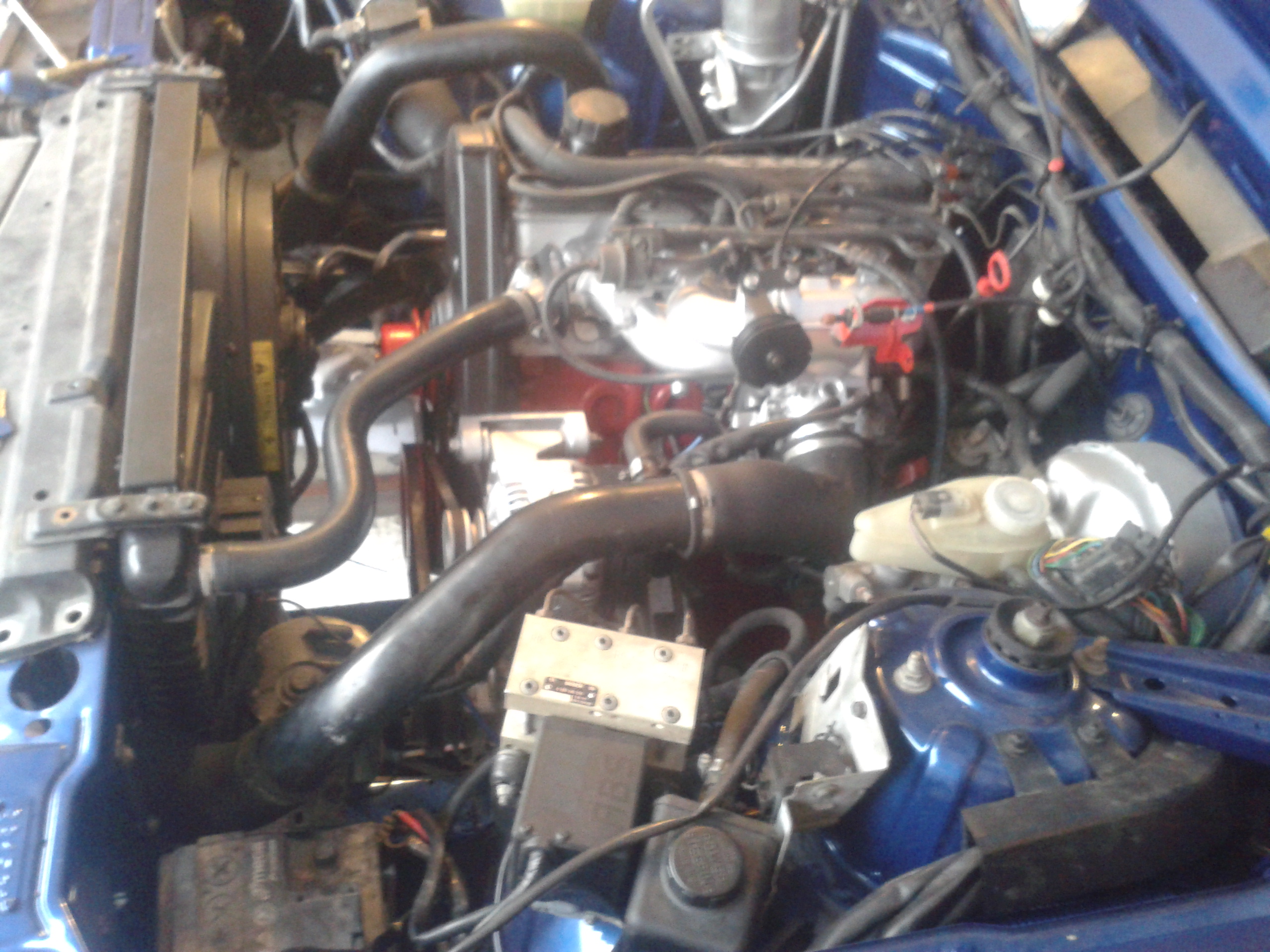

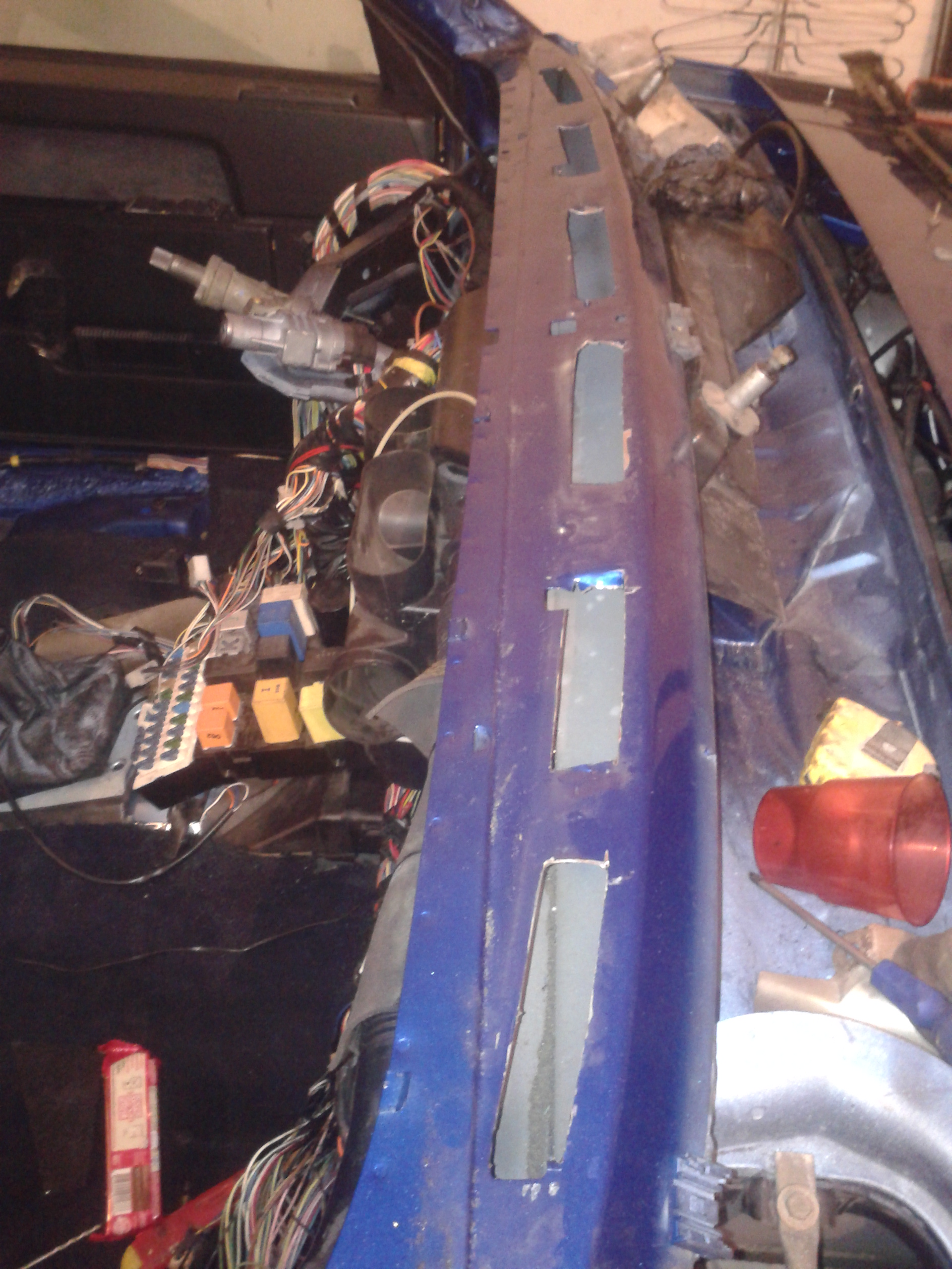

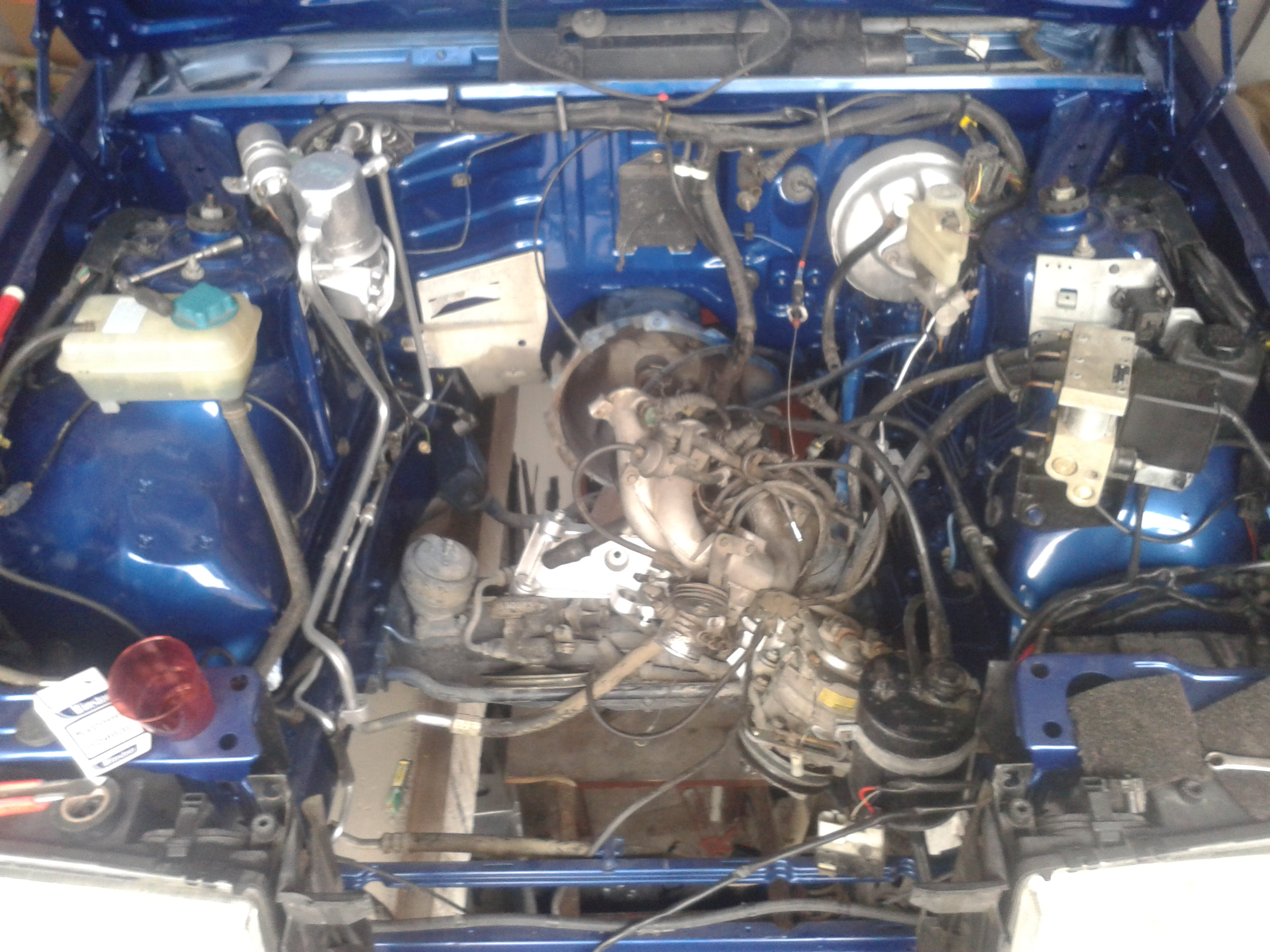

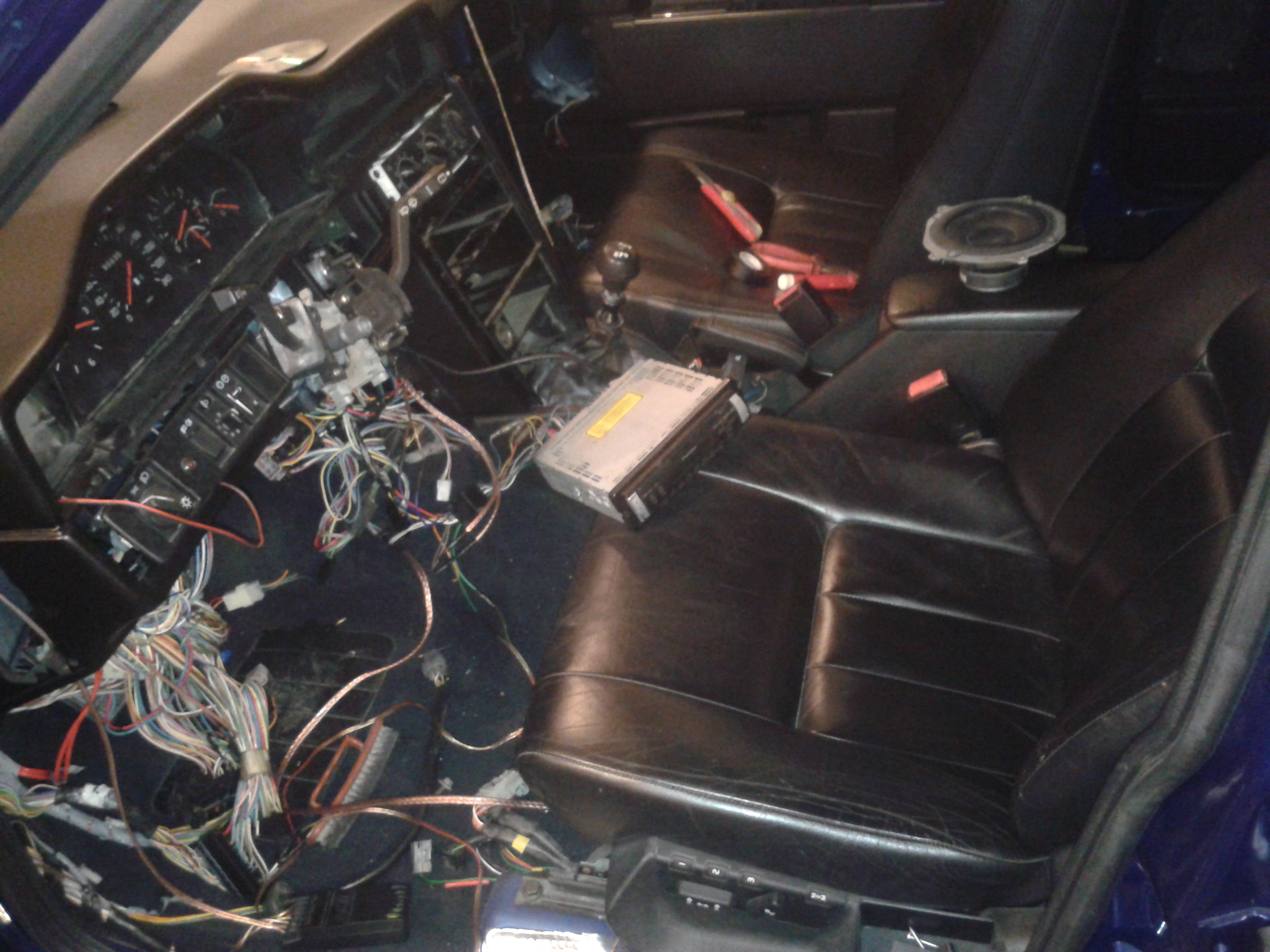

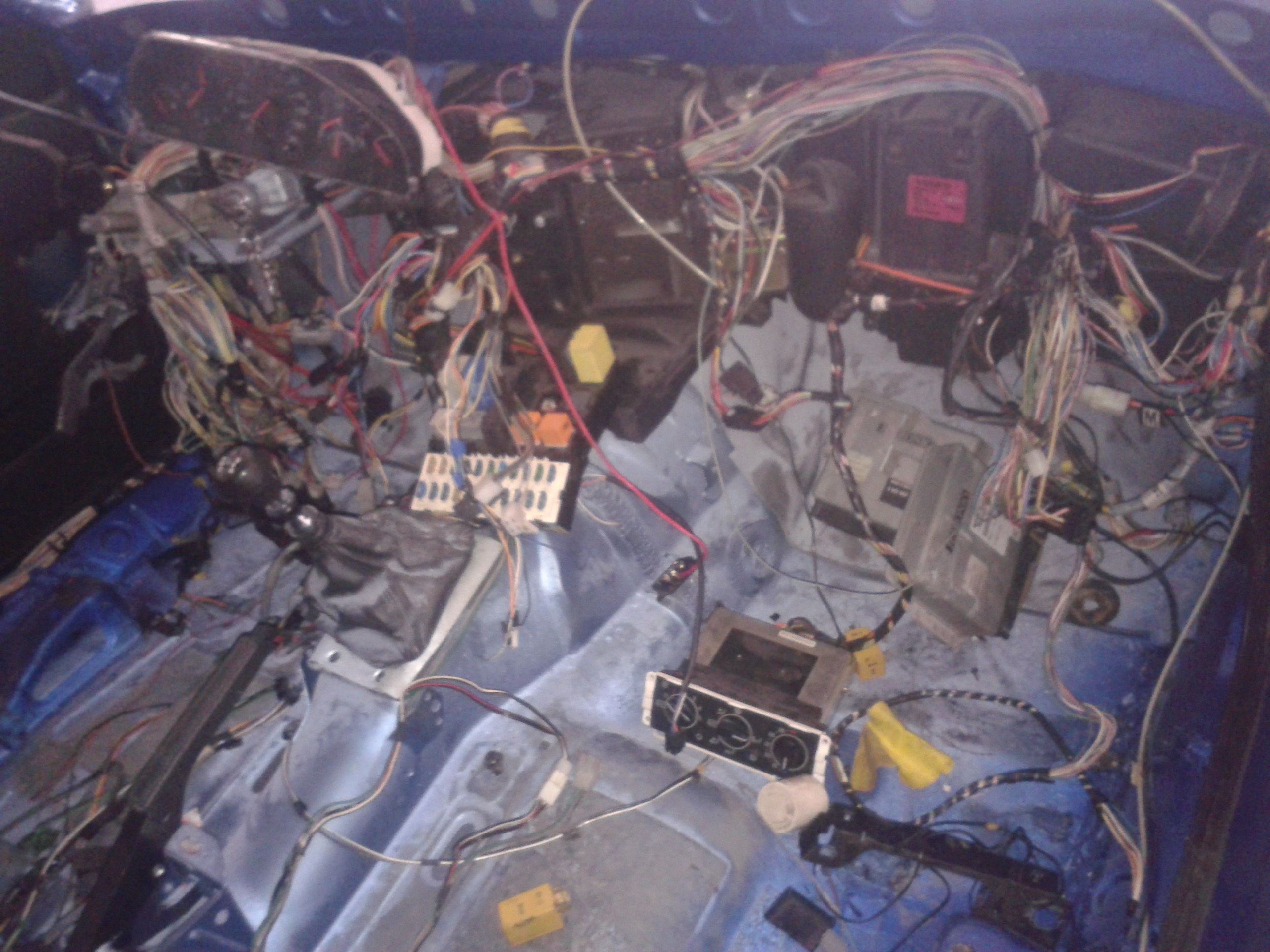

поставил климат с 940. ;)
долго игрался с проводкой, думал оставить пока родной мотор FB, была проводка с 940 атмосферная--ставлю ее, все по цветах совпадает, все фишки----а начинает коротить, фары с очистителями стекол и поворотами и еще куча всякой фигни происходит! :roulette:
не могу понять, что интересно--я уже этих машин насоберал очень много, практически все с закрытыми глазами могу сделать--а тут такая МУХА где то заныкалась :drag:
психанул, вырвал всю проводку и снова засунул новую, то только уже турбовую--наверное сама машина хотела сразу турбу ))), и ничего не коротит )) :cars:

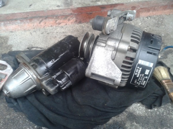

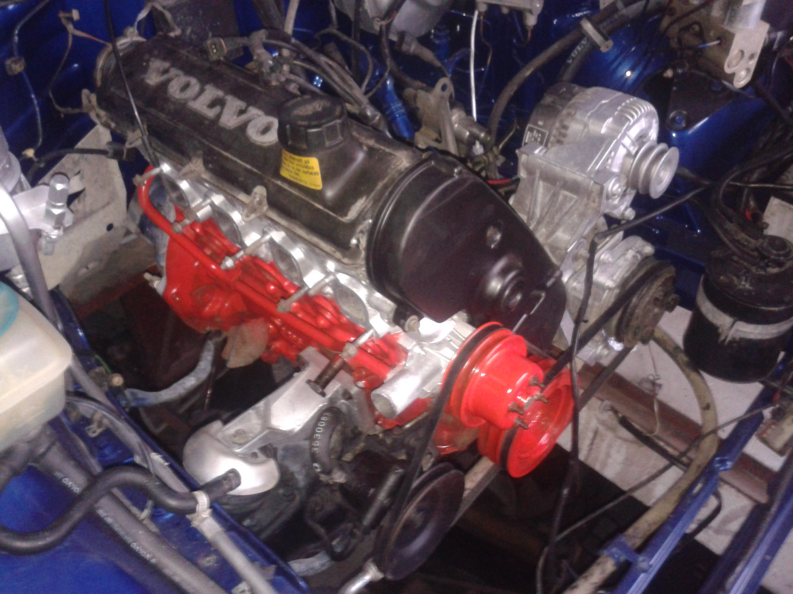

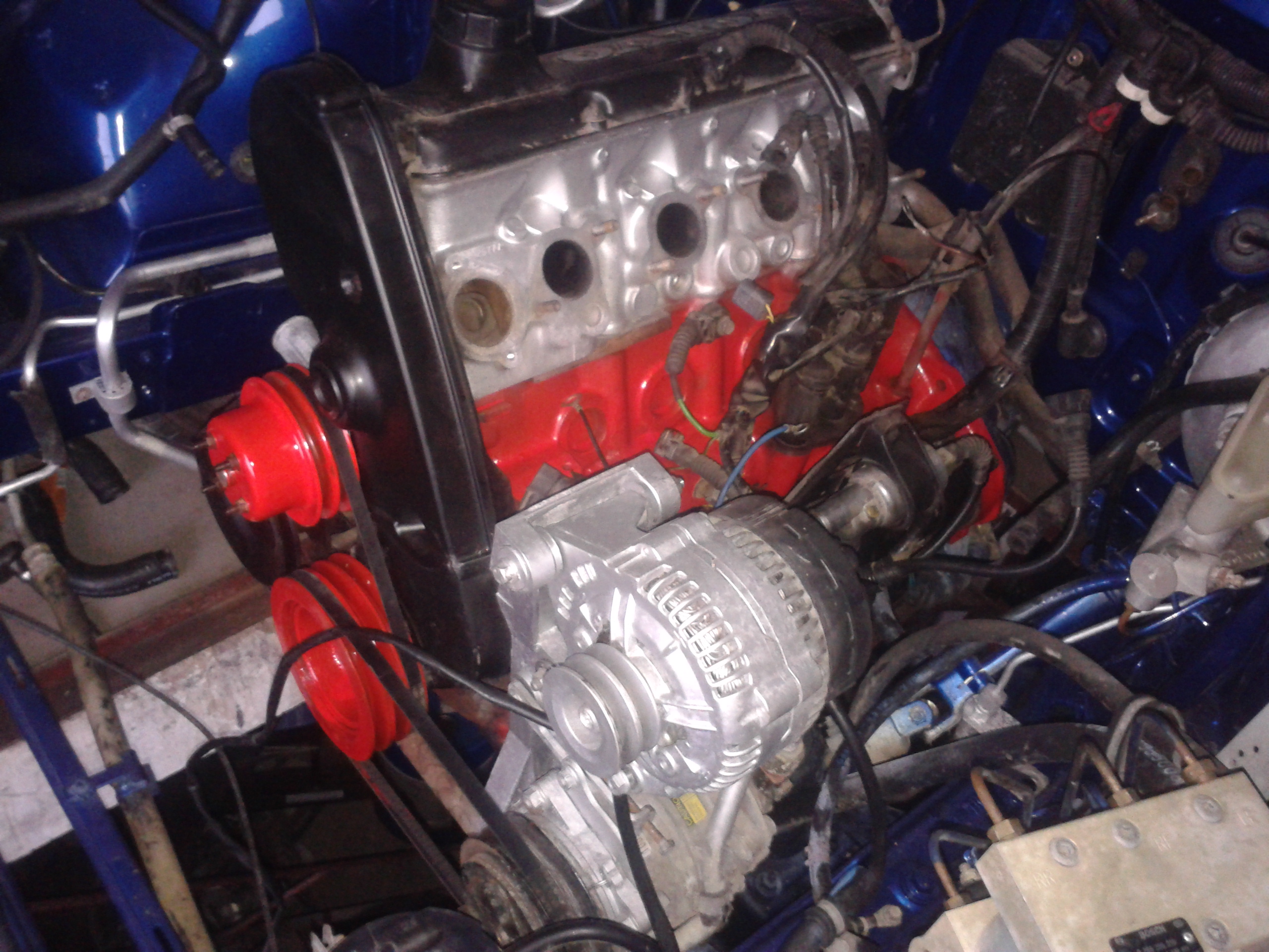

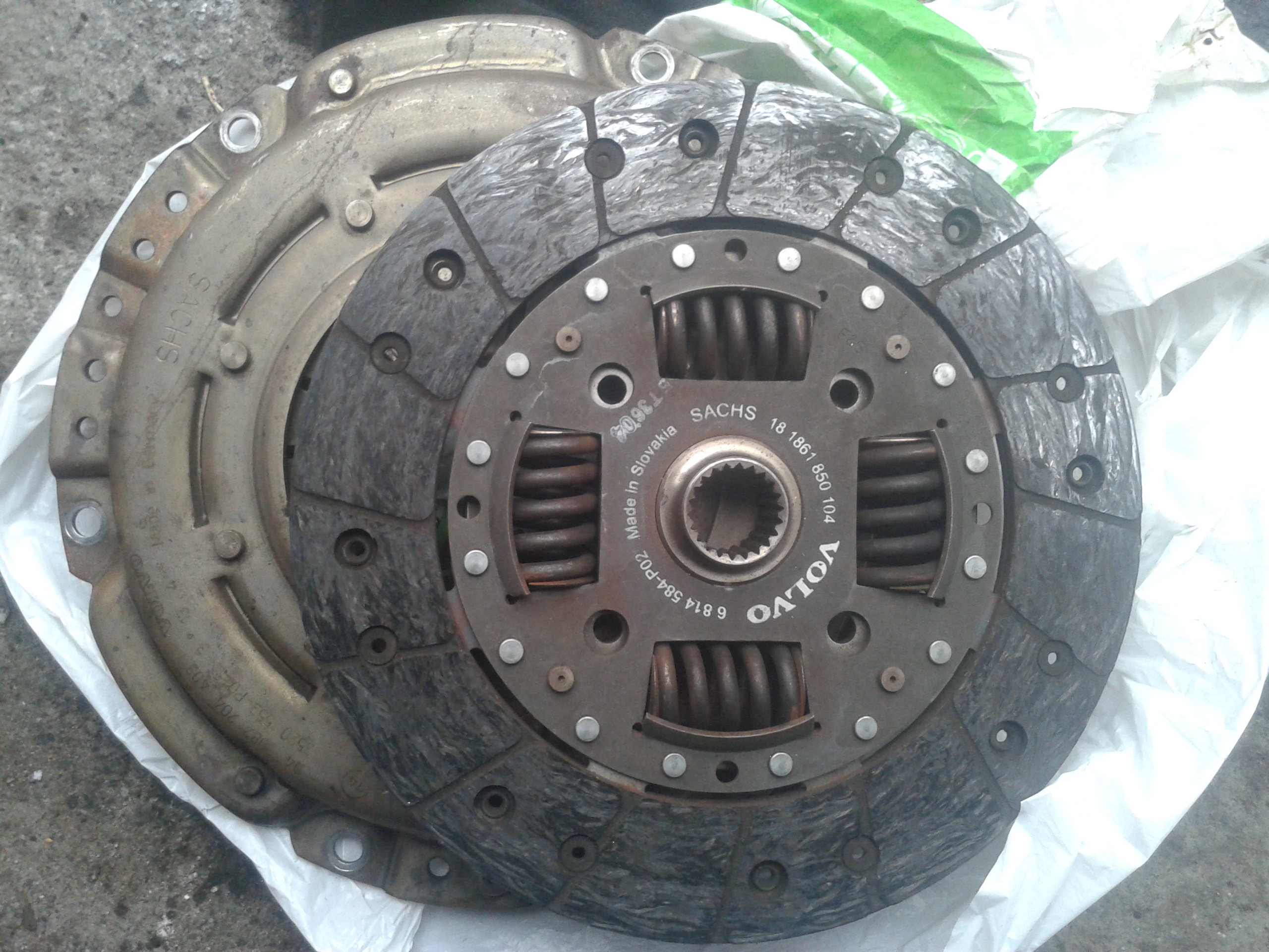

сегодня кинул мотор 2.3FT, все отмыл и выкрасил--так мне нравится больше))
поставил новые подушки мотора гидро, новое турбовое сцепление, генератор на 100А и стартер))
потихоньку работаем дальше…

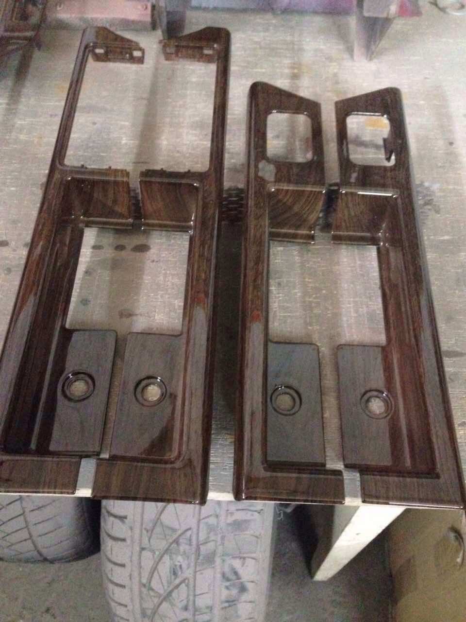

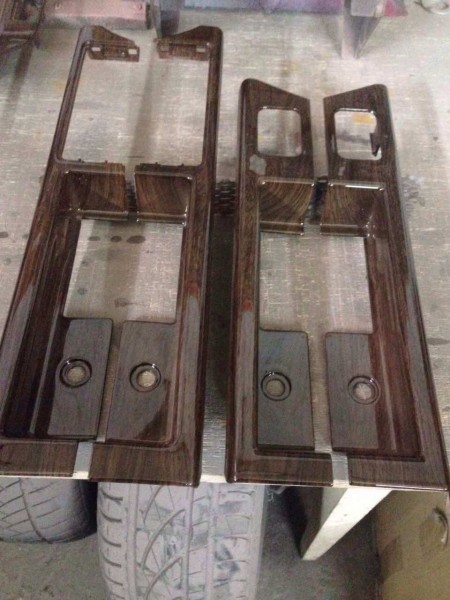

Повідомлення vnukoff » Сер жовтня 12, 2016 9:39 pm
Сикока вышел аквапринт?
Re: 740 Individual estate )
Повідомлення slava_n » П'ят жовтня 14, 2016 3:44 pm
по 65коп. за кв.см.

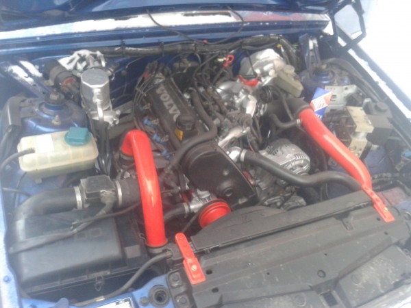

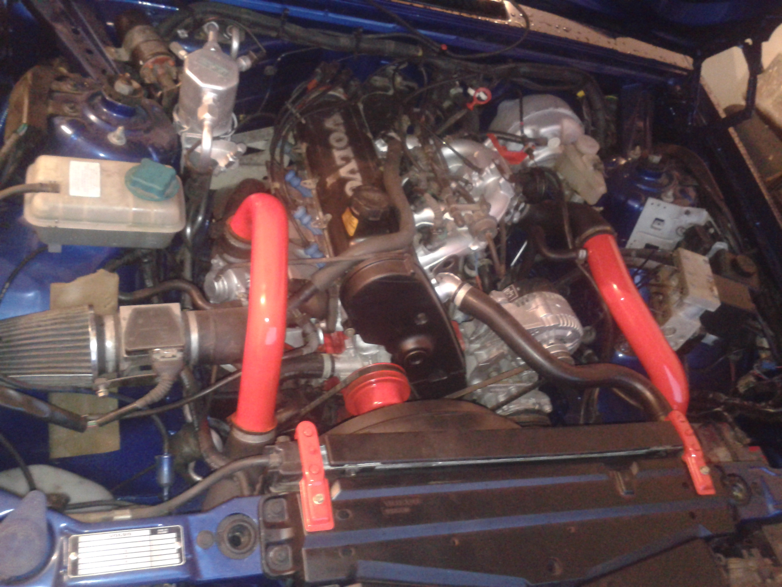

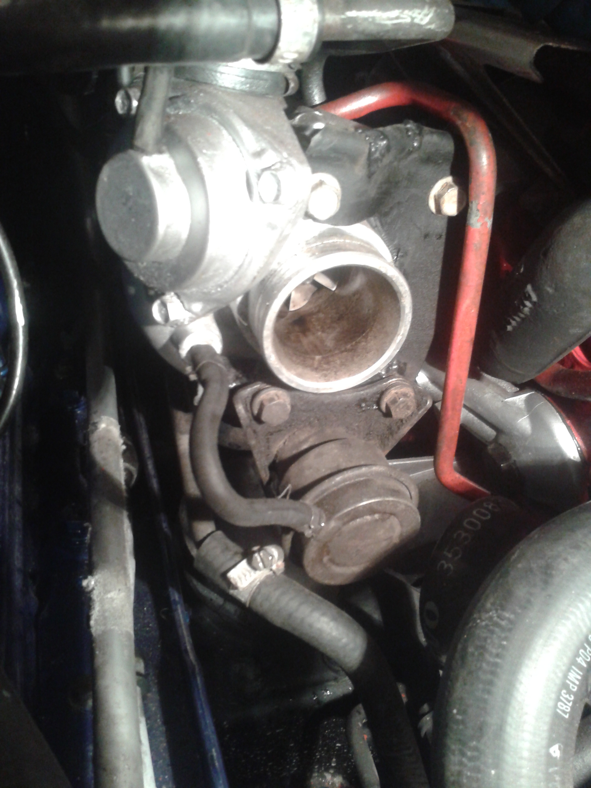

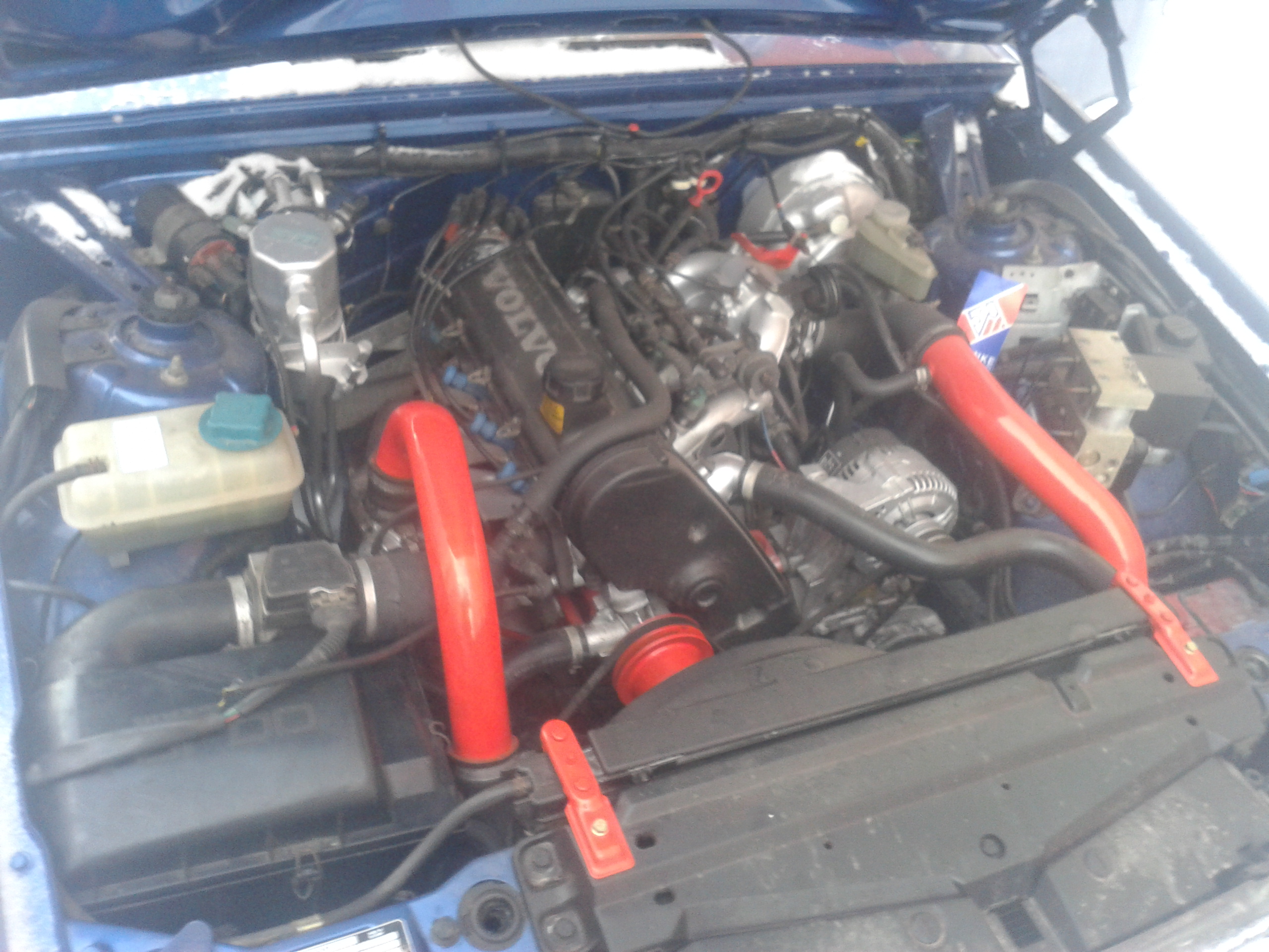

Повідомлення slava_n » Сер жовтня 26, 2016 10:43 am
я это сделал, я смог :idea:

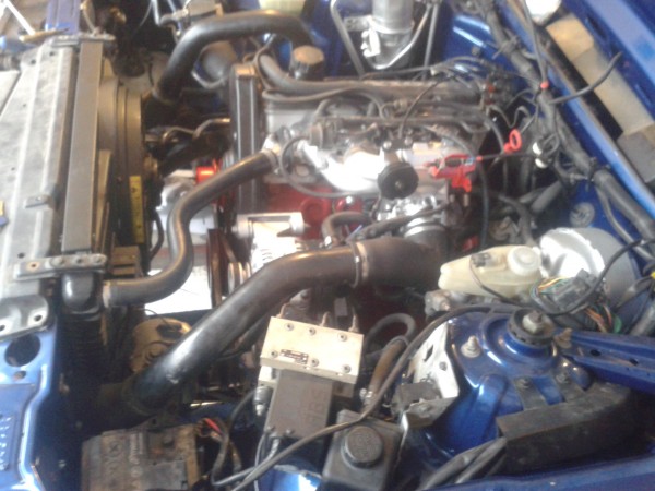

под капотом практически все--по электронике так точно.
мотор 2.3 FT на 16-й турбе с S70R--как будет ехать, посмотрим, еще клапан вестгейта прихимичить надо :moil:
турбо решетка уже на примерке) начинаю заканчивать по проводке в салоне и будем тулить панель с 960 :cars:

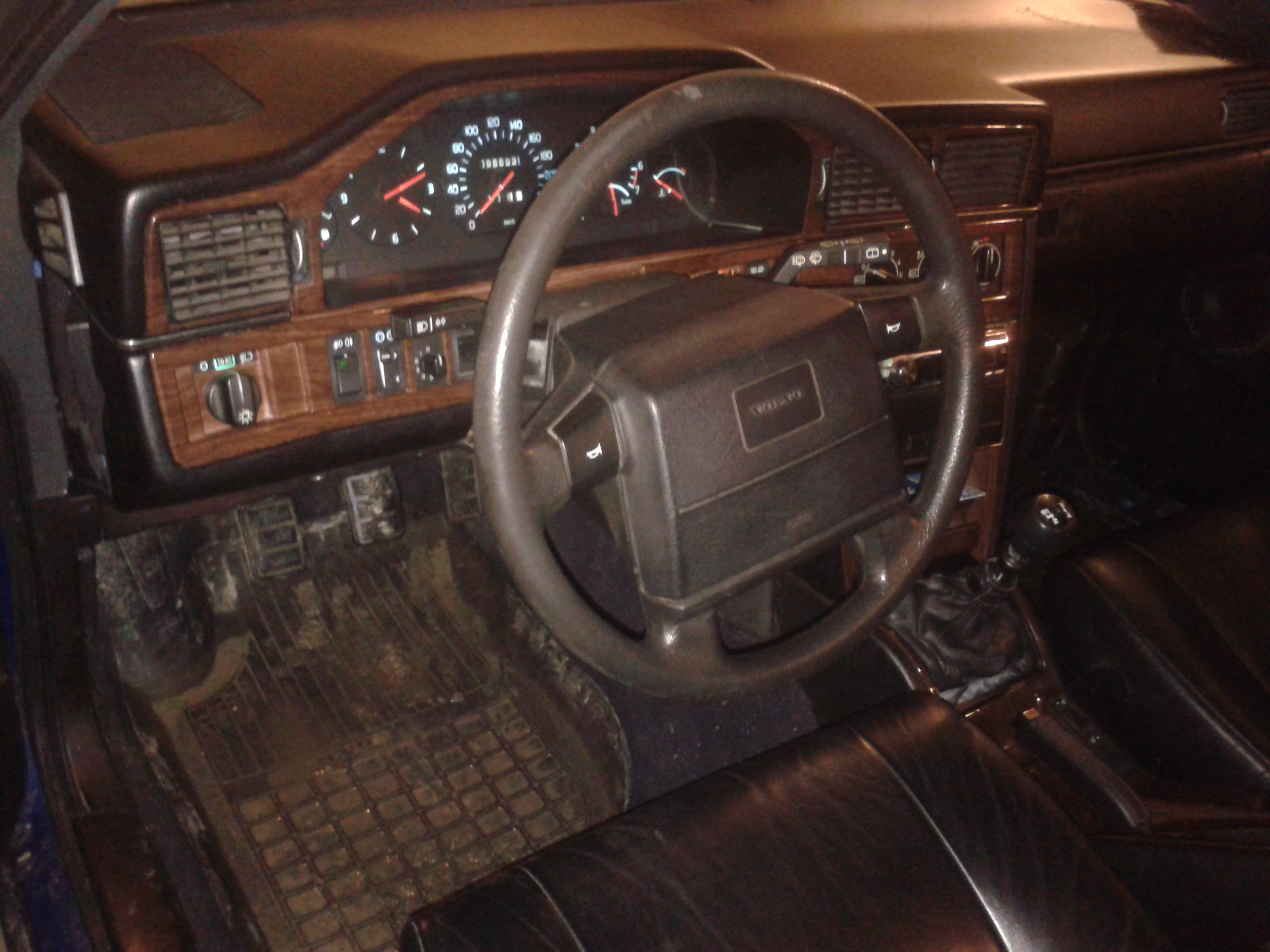

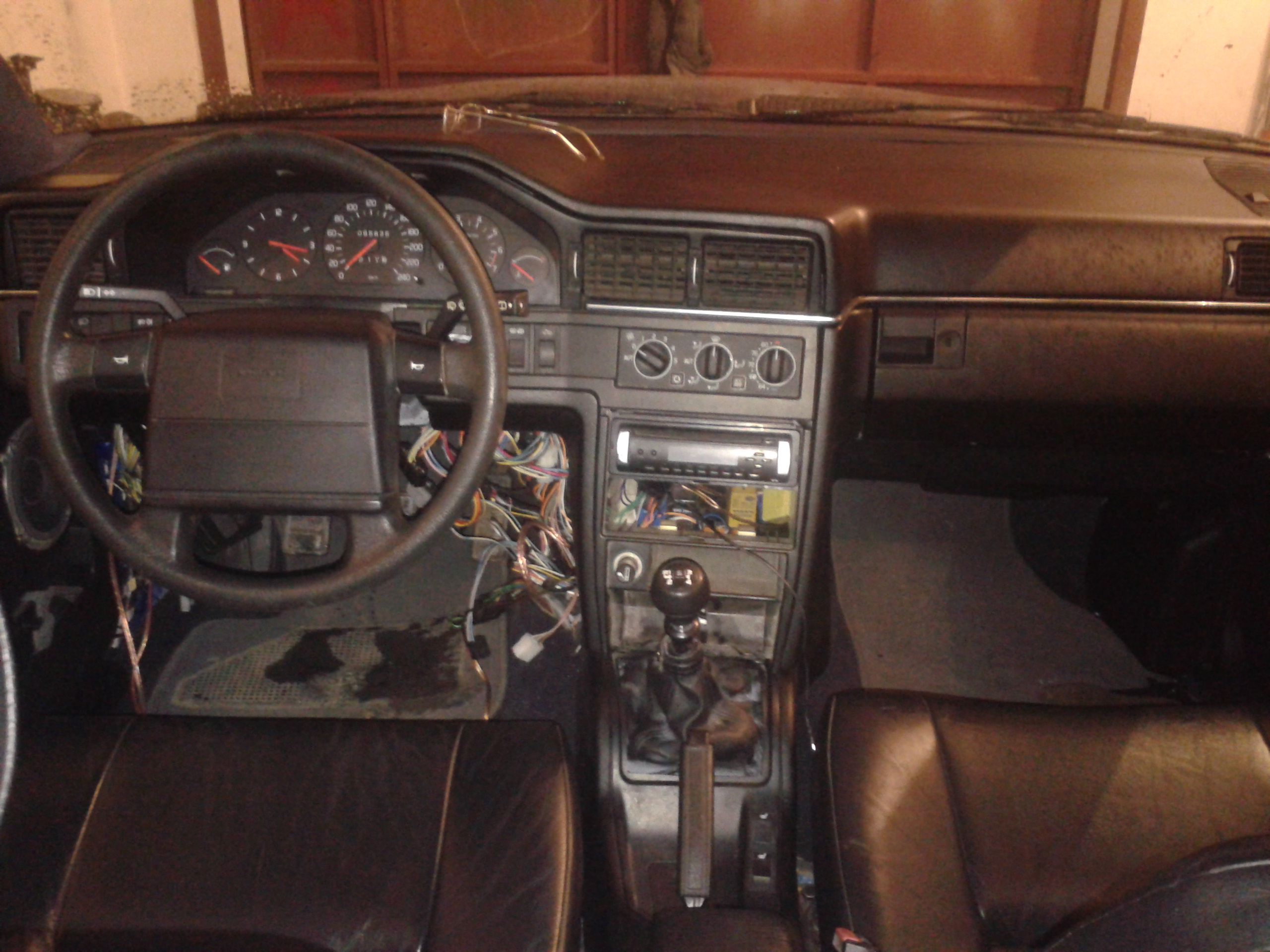

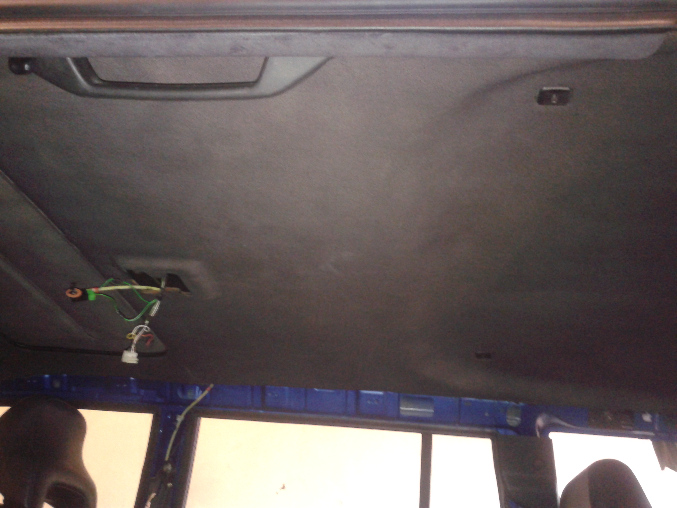

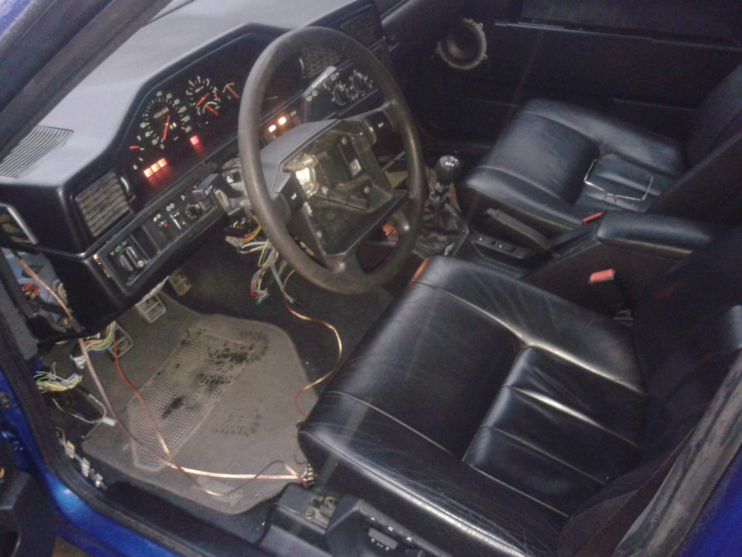

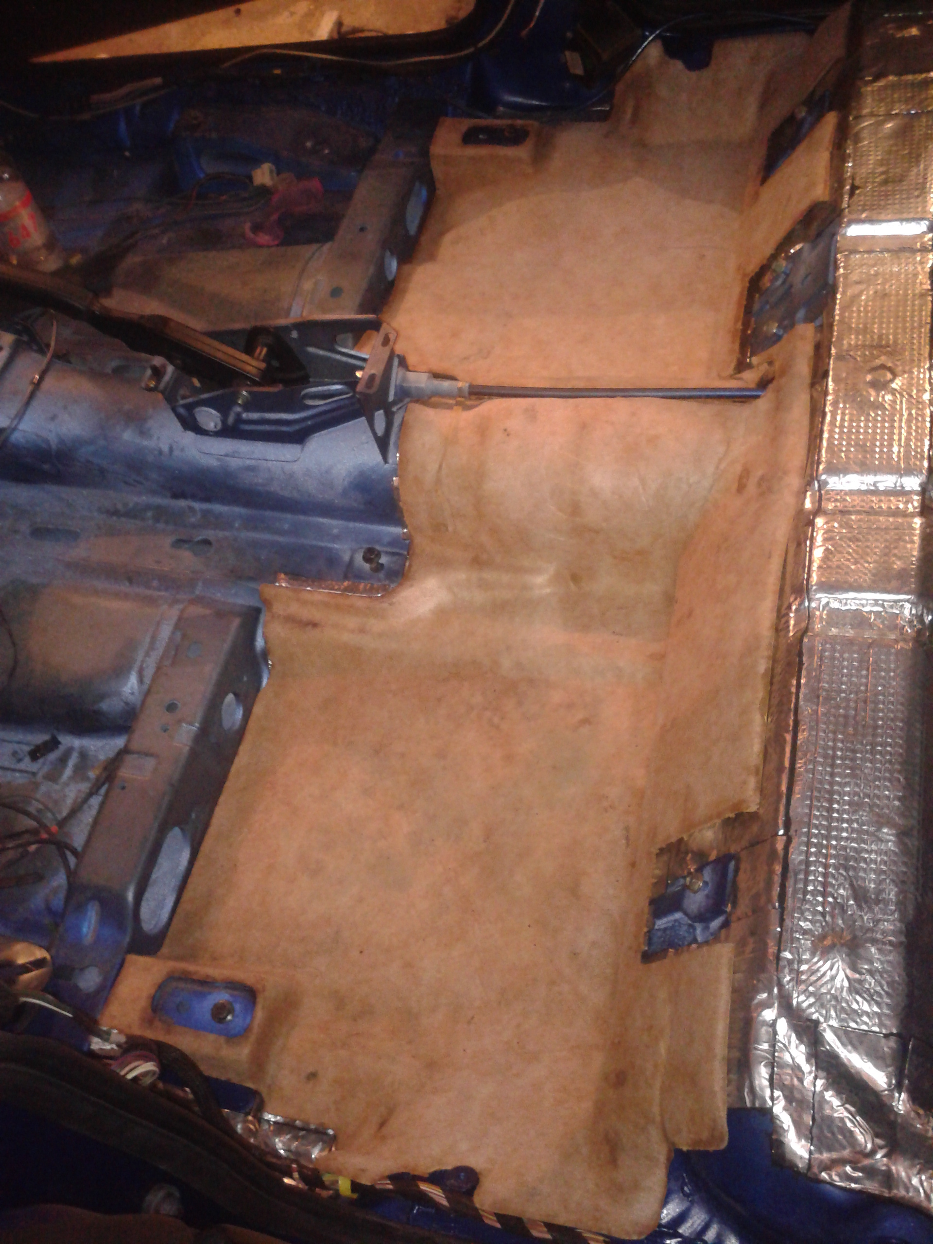

Повідомлення slava_n » Чет листопада 17, 2016 5:00 pm

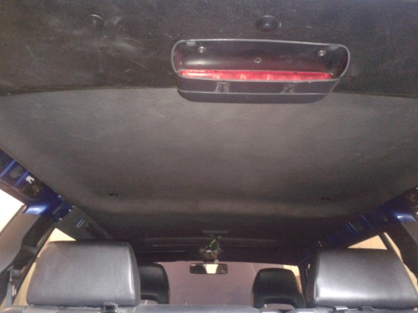

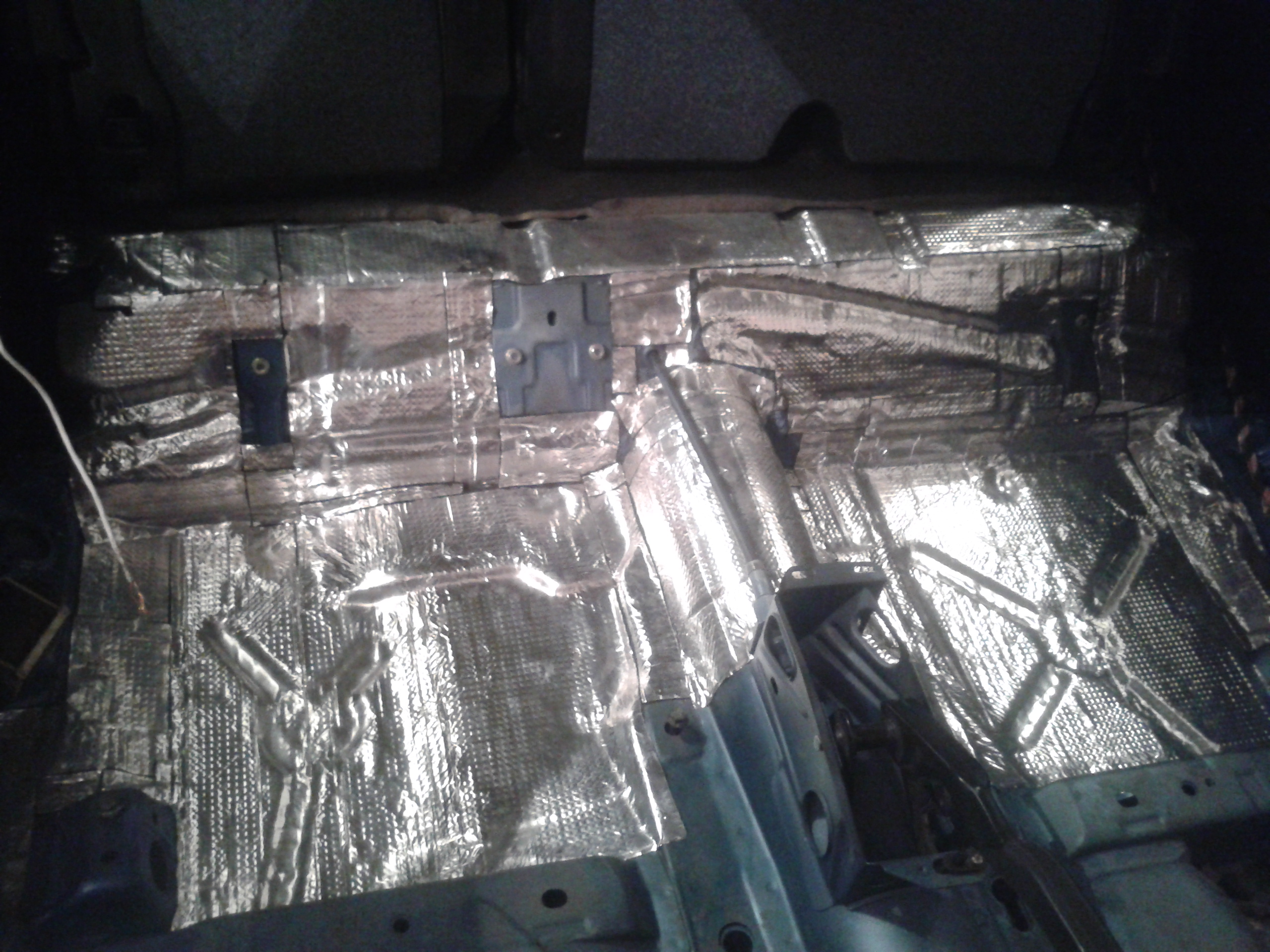

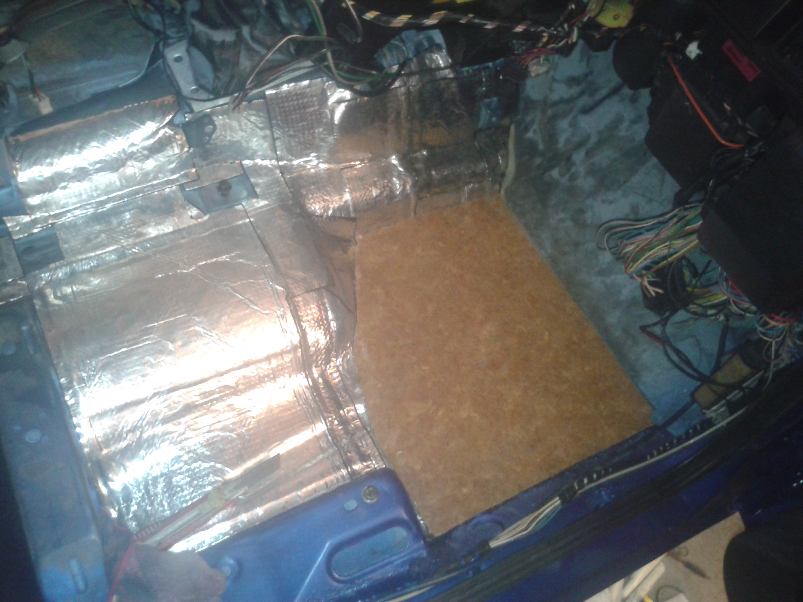

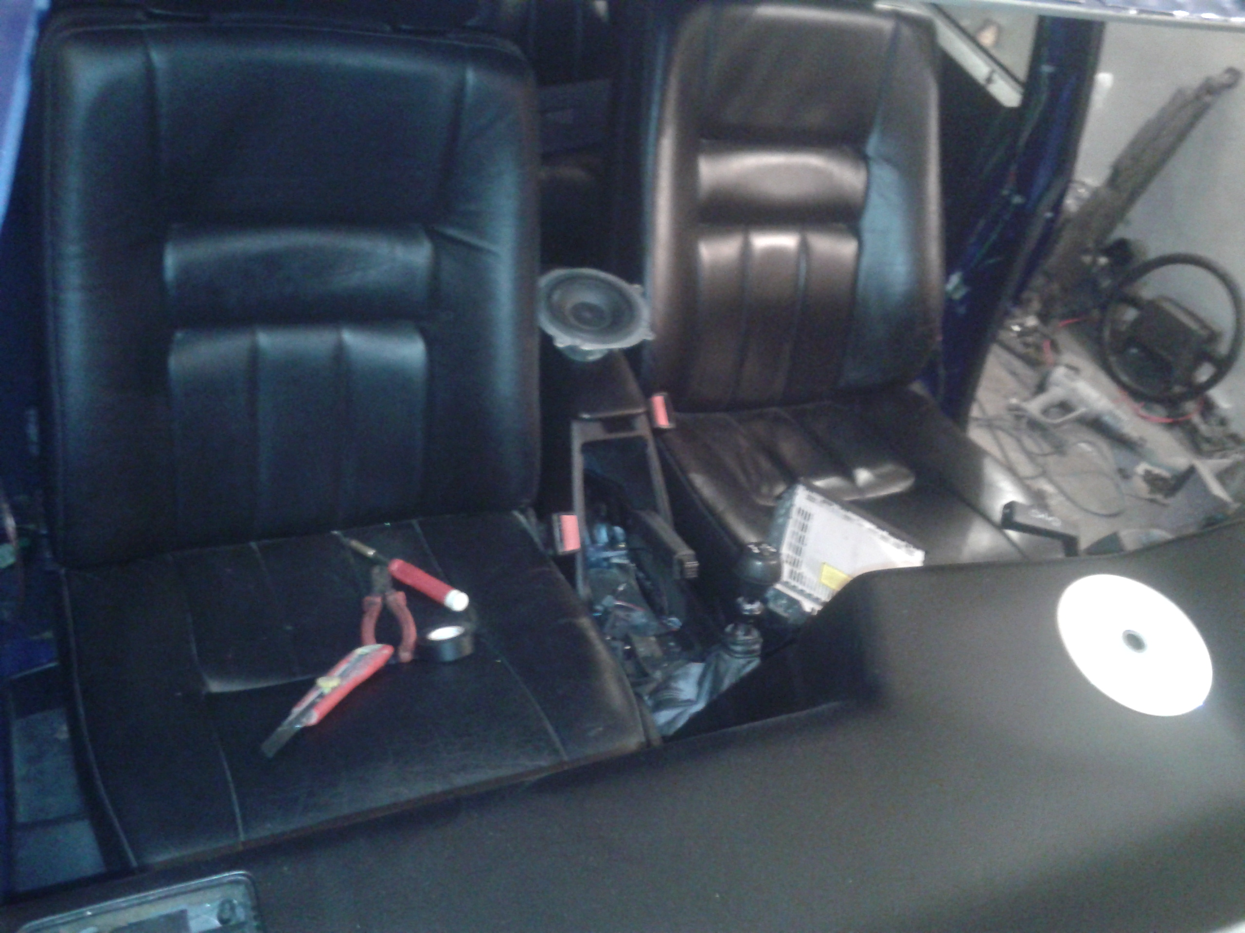

обновляю бортовик

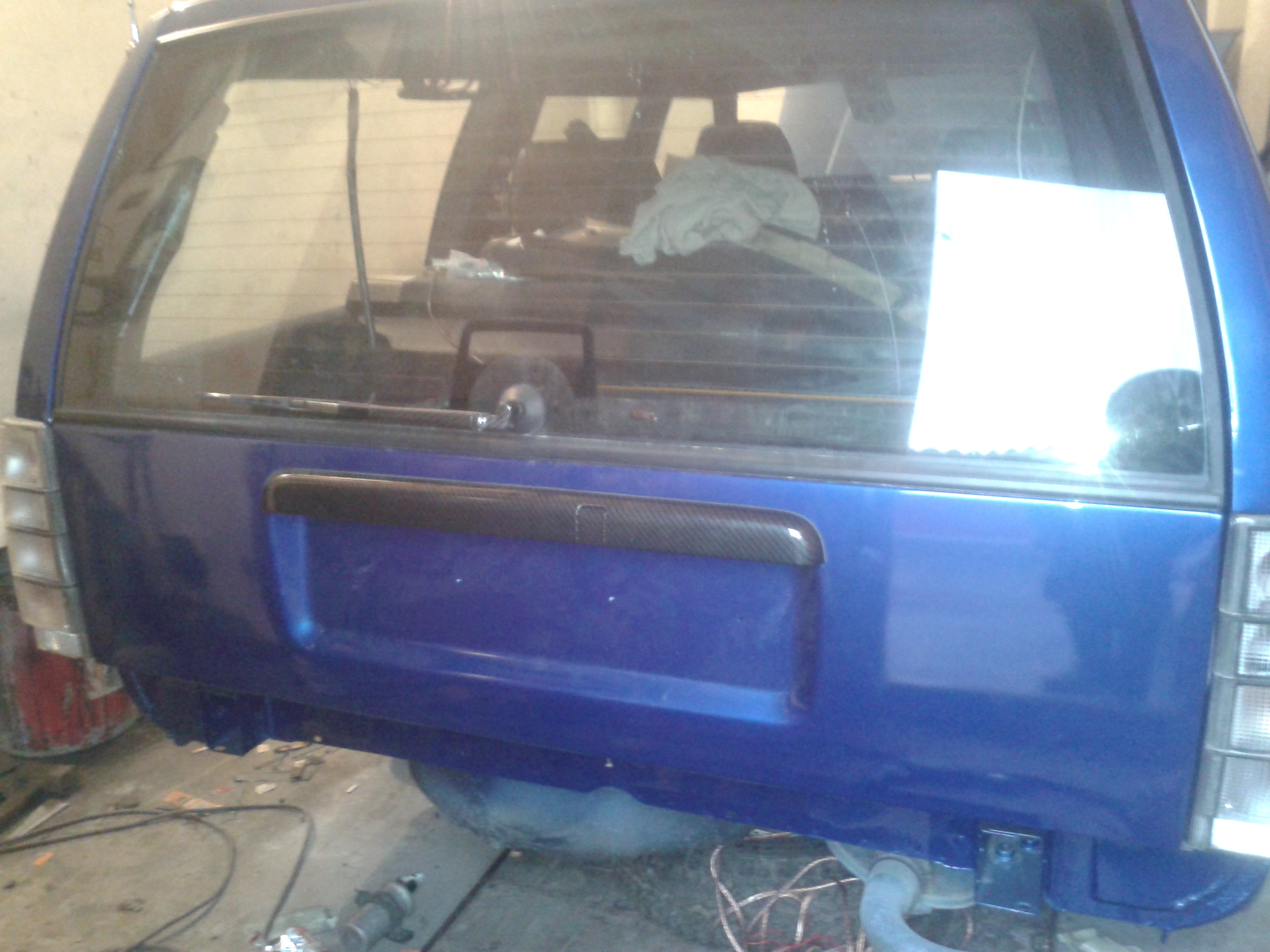

закончил полностью шумить пол,
поигрался, но все же поставил ручку на ляду(на стандартную крышку не совсем подходит), крышка оказалась алюминевая)

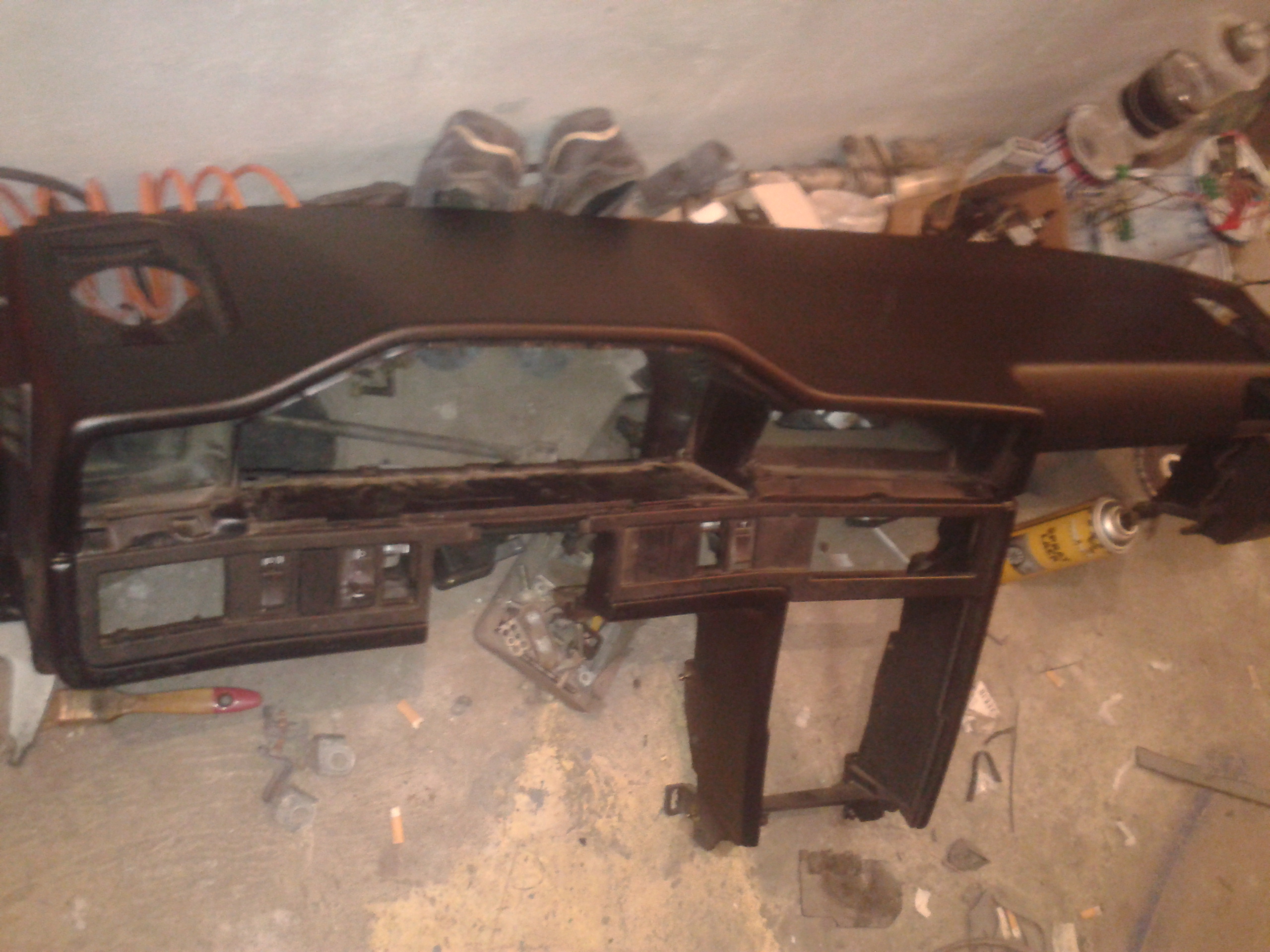

начал установку торпеды с 960,переделал воздуховод на лобовое, даже на обдув задних ног с 940 не подходит!

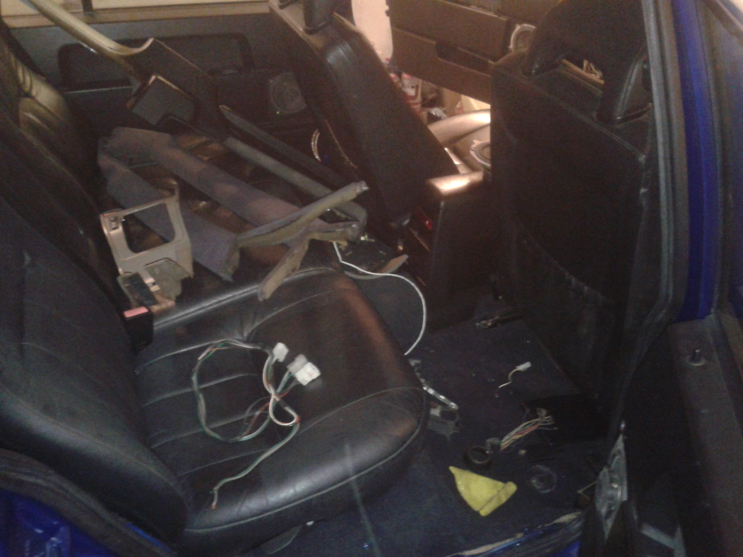

Повідомлення slava_n » Чет листопада 17, 2016 5:03 pm

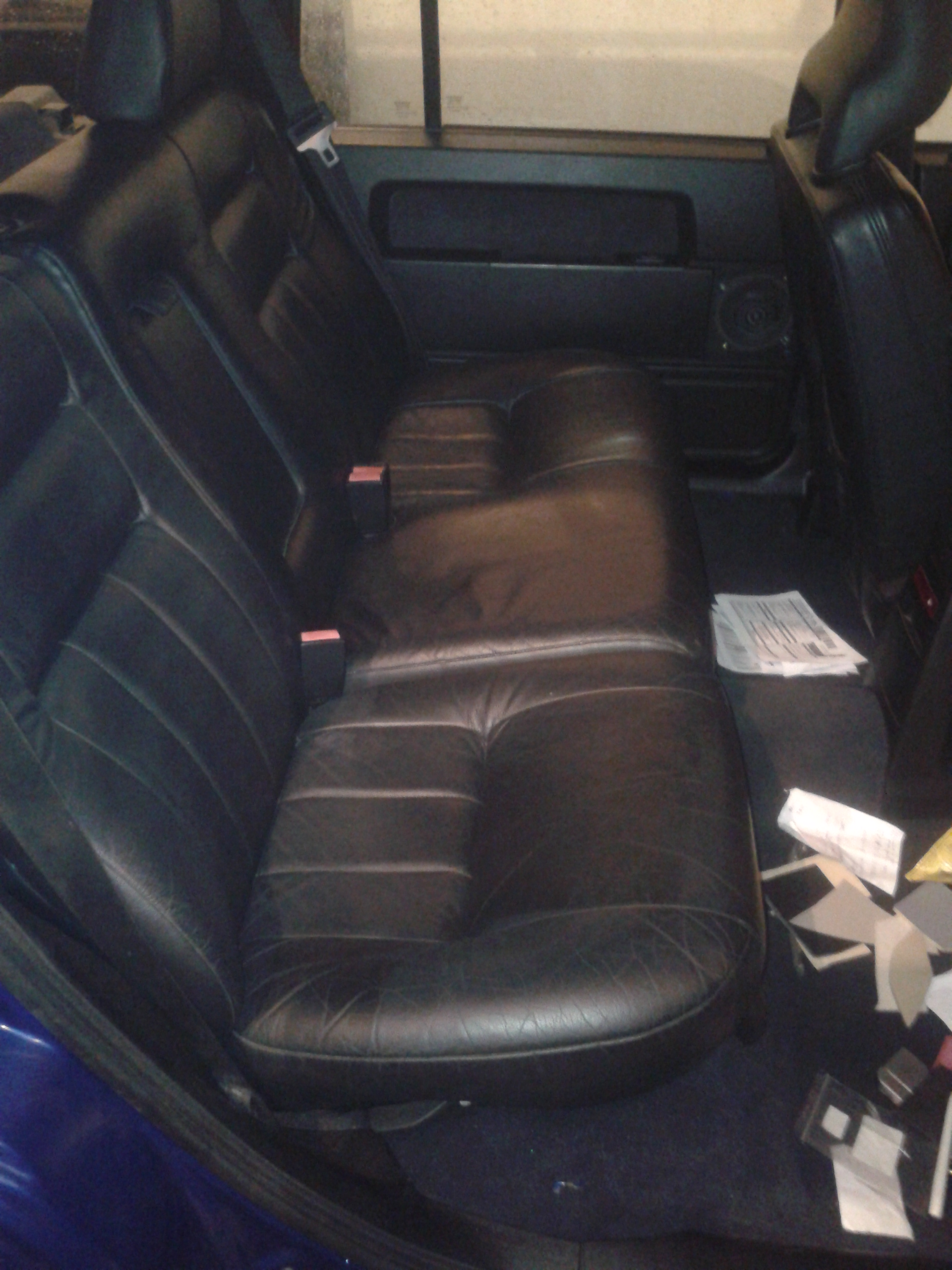

выхожу на финишную прямую!
что у нас будет:
-сидения кожа в идеале с донора 940 итальянки с пробегом в 95тыс. вод.электро.

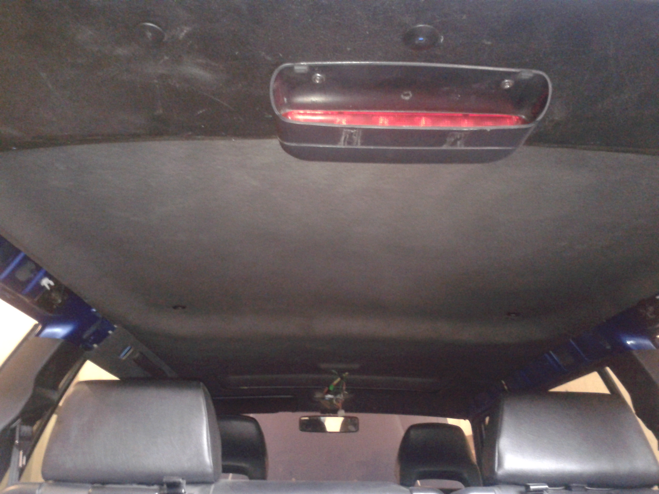

-черный потолок(красил) +козырьки с подсветкой
-шторка и решетка
-торпеда с бородой с 960
-климат, полный эл.пакет
-пластик по салону с V90(тканевый)

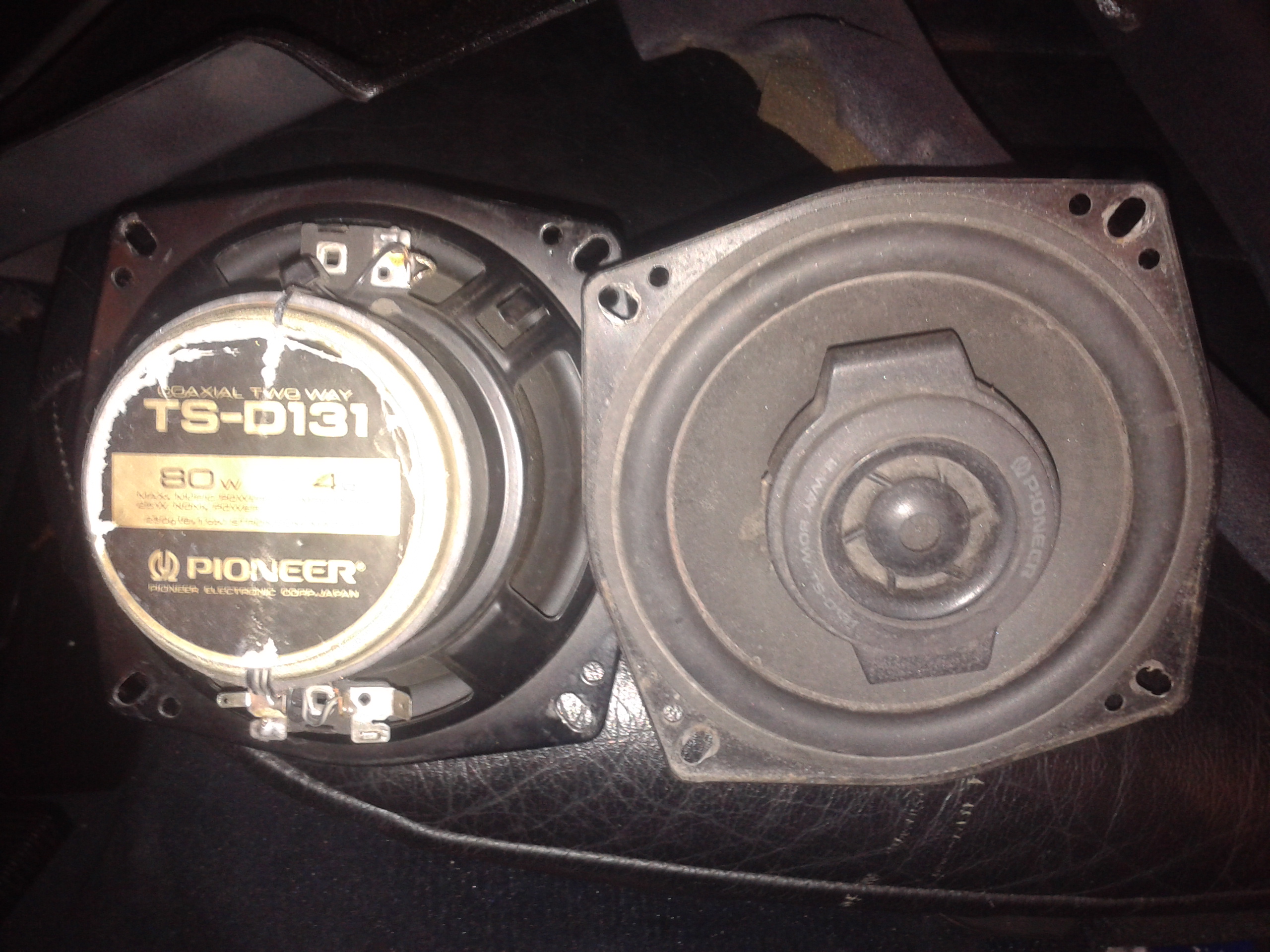

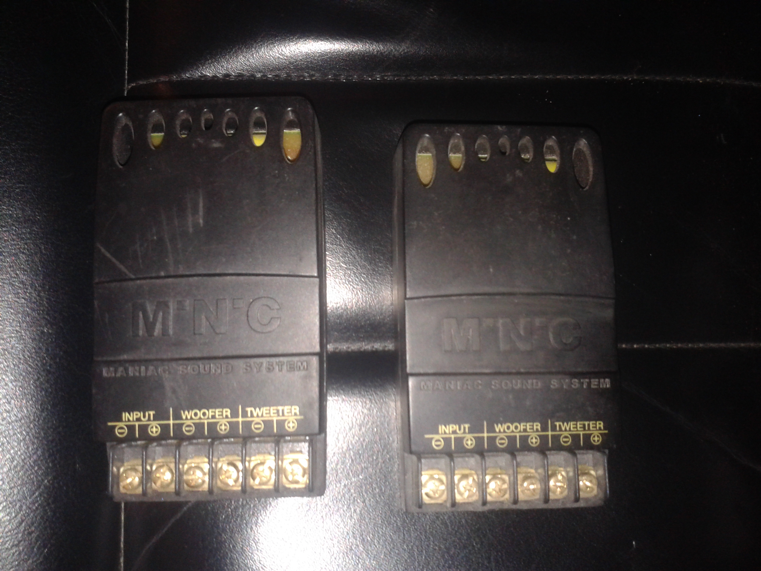

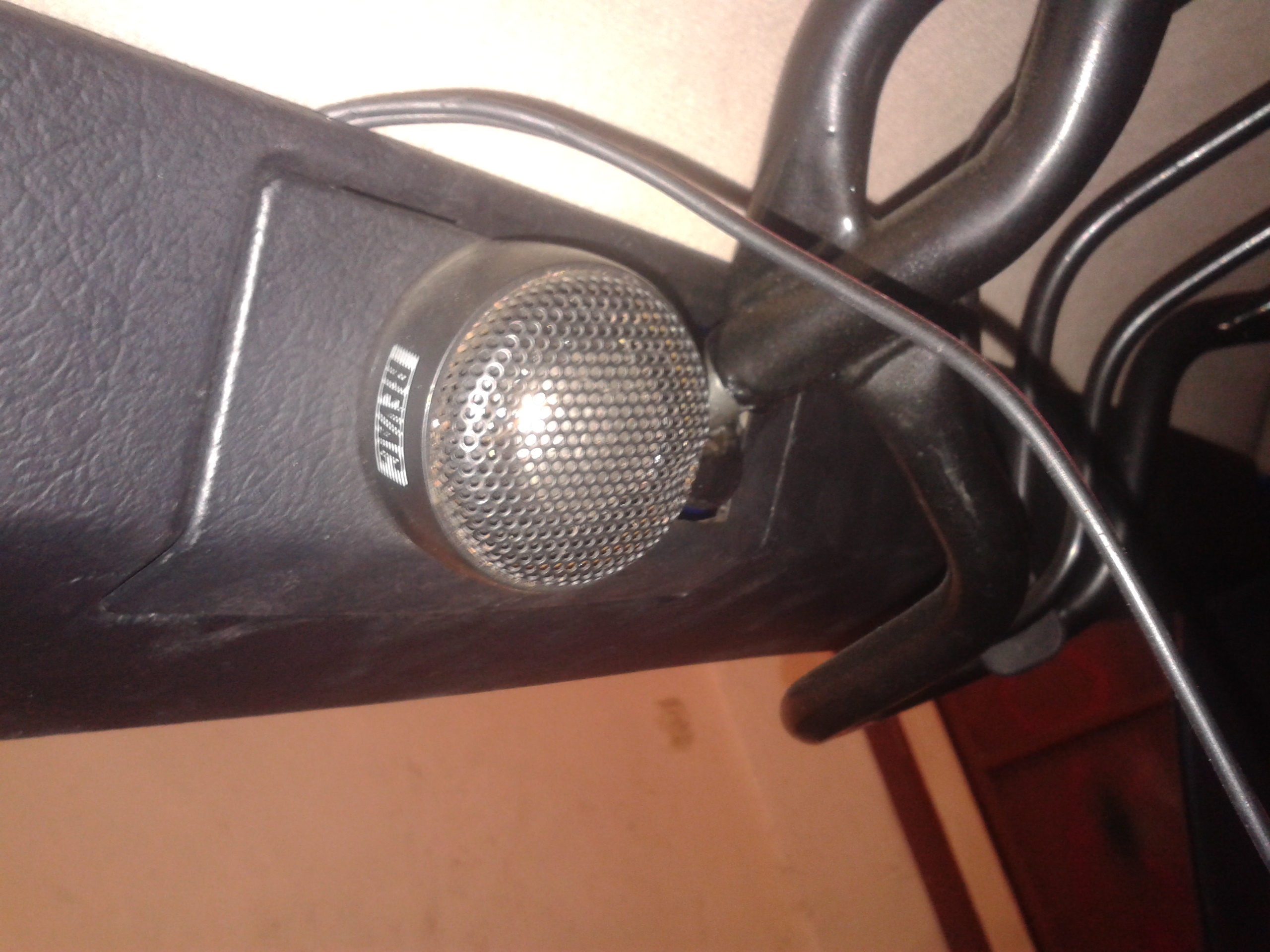

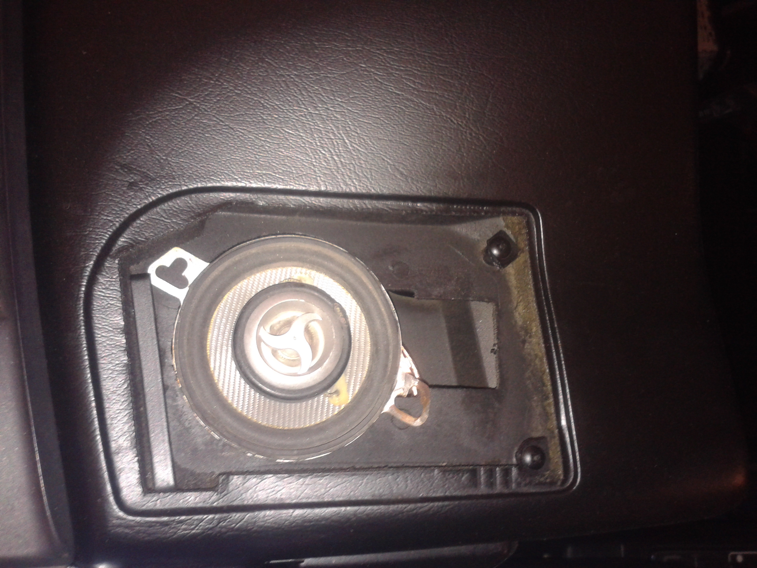

Повідомлення slava_n » Чет листопада 17, 2016 5:06 pm

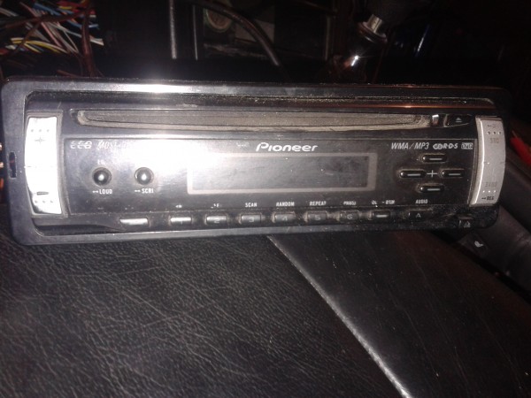

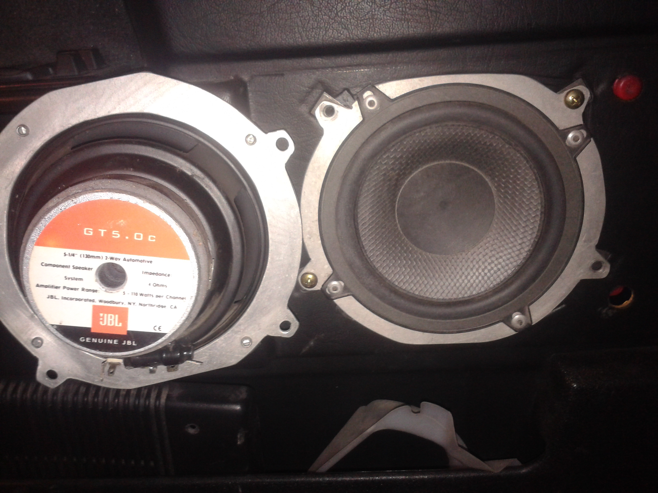

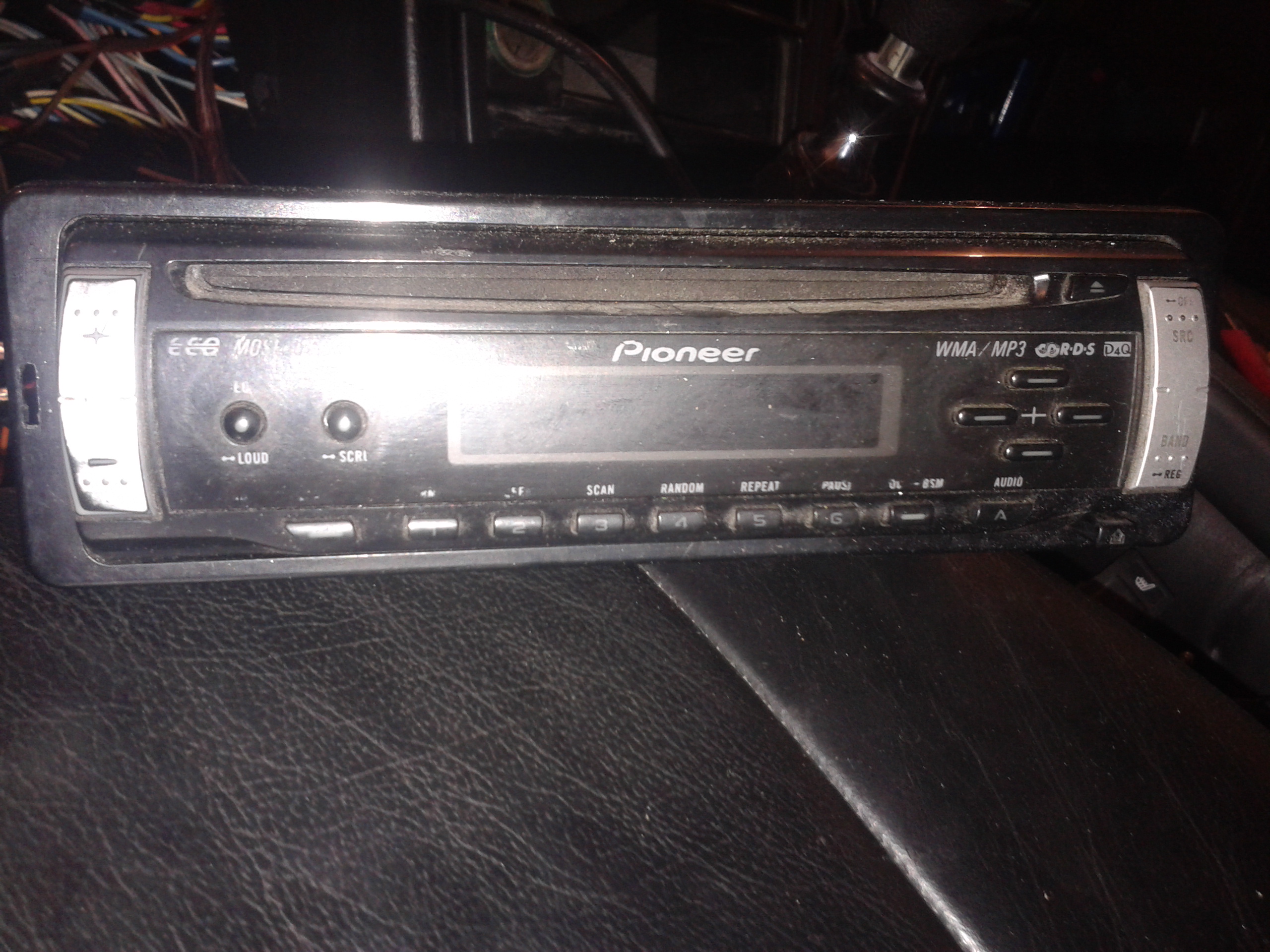

заканчиваю установку музычки
-голова старенькая, но провереная(оригинал) pionner с встроеным усилком, новое _авно не переношу, пордсобераю денег, куплю пион 88 или алпайн процесорные!
-кросовера M.N.C
-пищалки blaupunkt и REVAC
-передние двери JBL
-задние двери pionner

Повідомлення slava_n » Чет грудня 08, 2016 4:44 pm

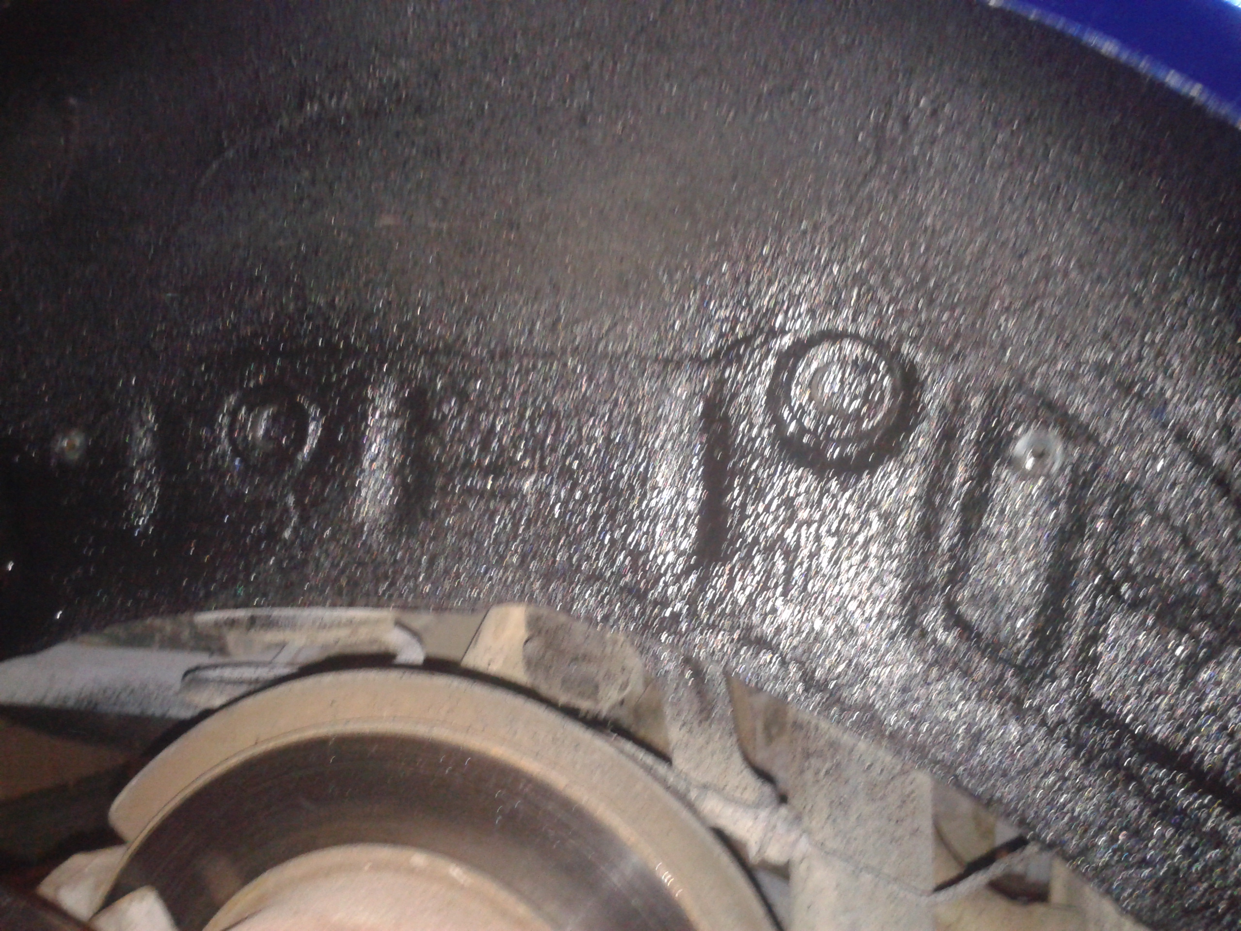

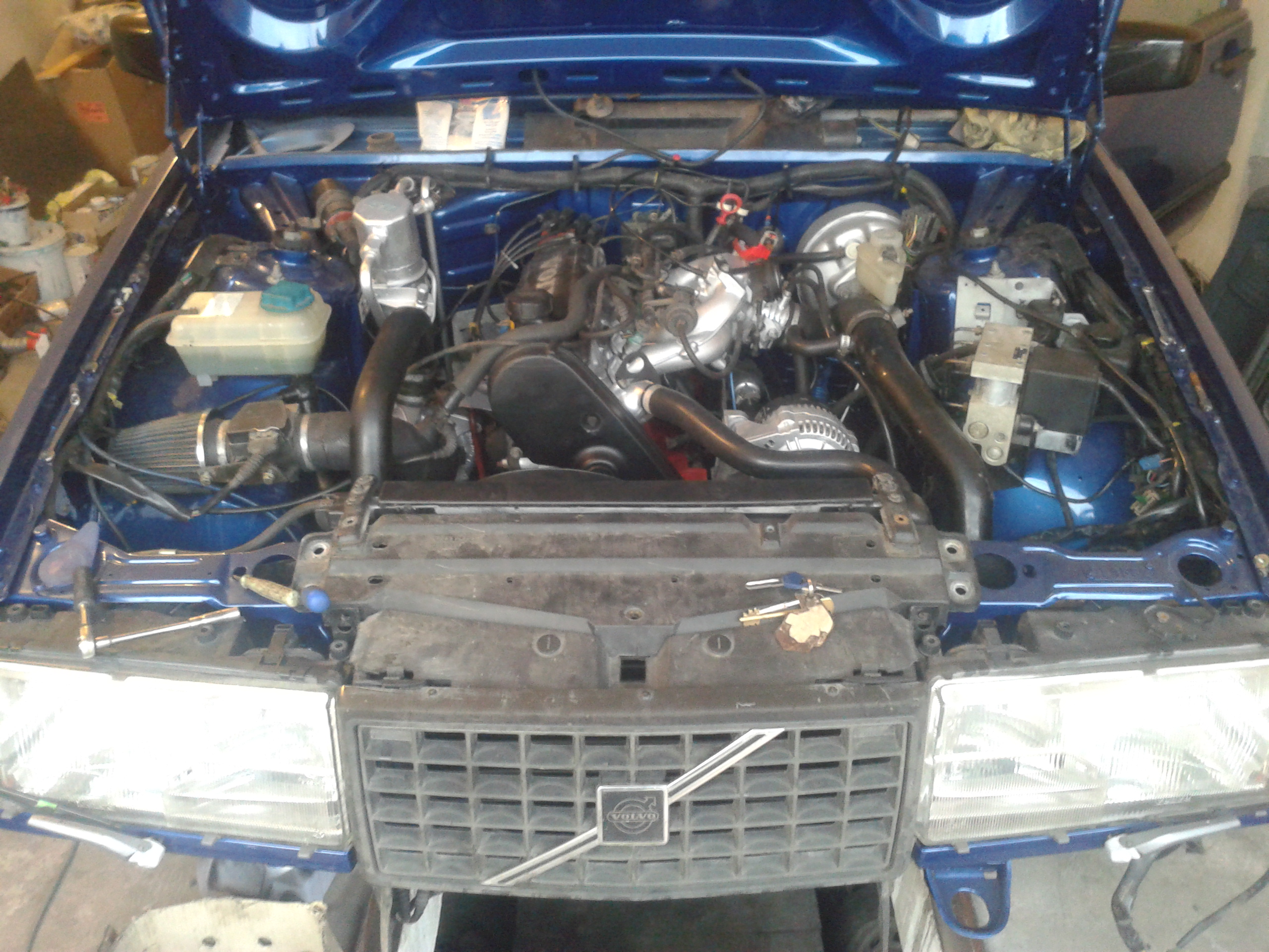

вклеил стекла, почти закончил салон и подкапотку. :moil:

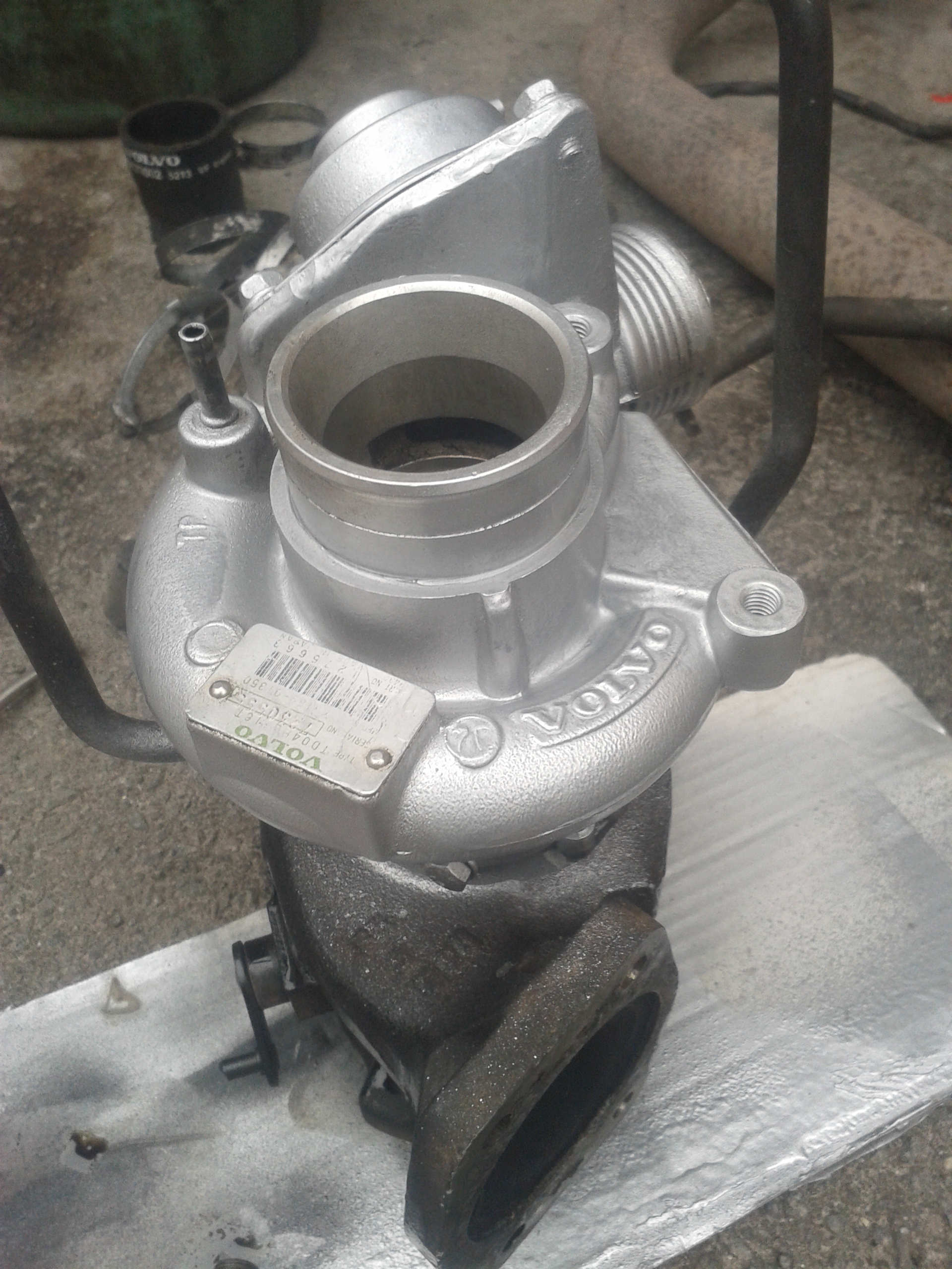

замутил кронштейн на клапан вестгейта, поскольку турбина 16-я с s70R, а она так просто не стает на редблок!
задул антикором арки и поставил подкрылки.
освежил диски и обул резину на зиму!

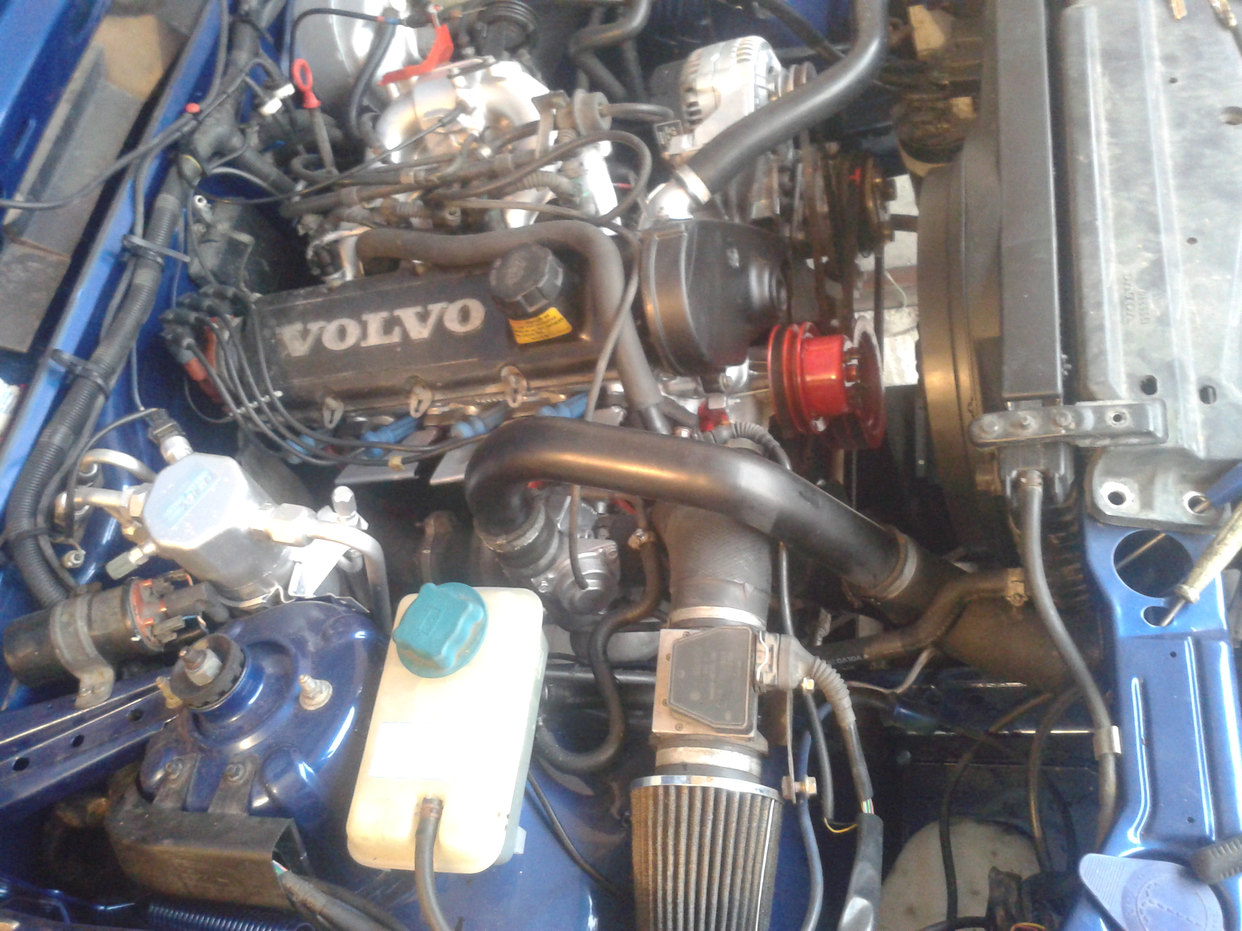

после того как поставил мотор, и завел его, мне не нравилась работа его, его трухало на холостых, мотор лежал без движения на консервации 5 лет )))).
было принято решение купить разкоксовку(первый раз пробовал), выкрутил свечи, залил, закрутил свечи назад, прошол час, выкрутил свечи, поставил тряпочку на свечные выходы и начал маслать стартером--вы не поверите, что от туда вылетало, ну конечно не кошмар, но разьело там походу все, вся трябка была грязная! поставил новые свечи, поменял масло!
теперь эфект есть--мотором уже не трусит, все гуд ;)
вскрыл бараном пороги.
словил цыфры :cars:
а теперь о самом приятном--уже 2 недели на обкате, ощущения просто бомба, настолько все классно получилось по машинке, что слов нет! я не знал как будет себя вести мотор с 16-й турбой, а получилось гуд!
что интересно---надув уже идет с 1800об. нет турбоямы разгон резкий и равномерный--очень большая разница с стоковым ft! поскольку мост с блоком, то часто срывает в дрифт :idea:

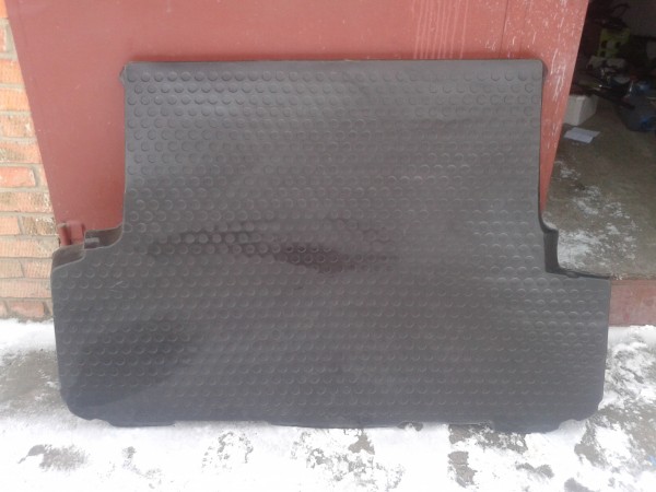

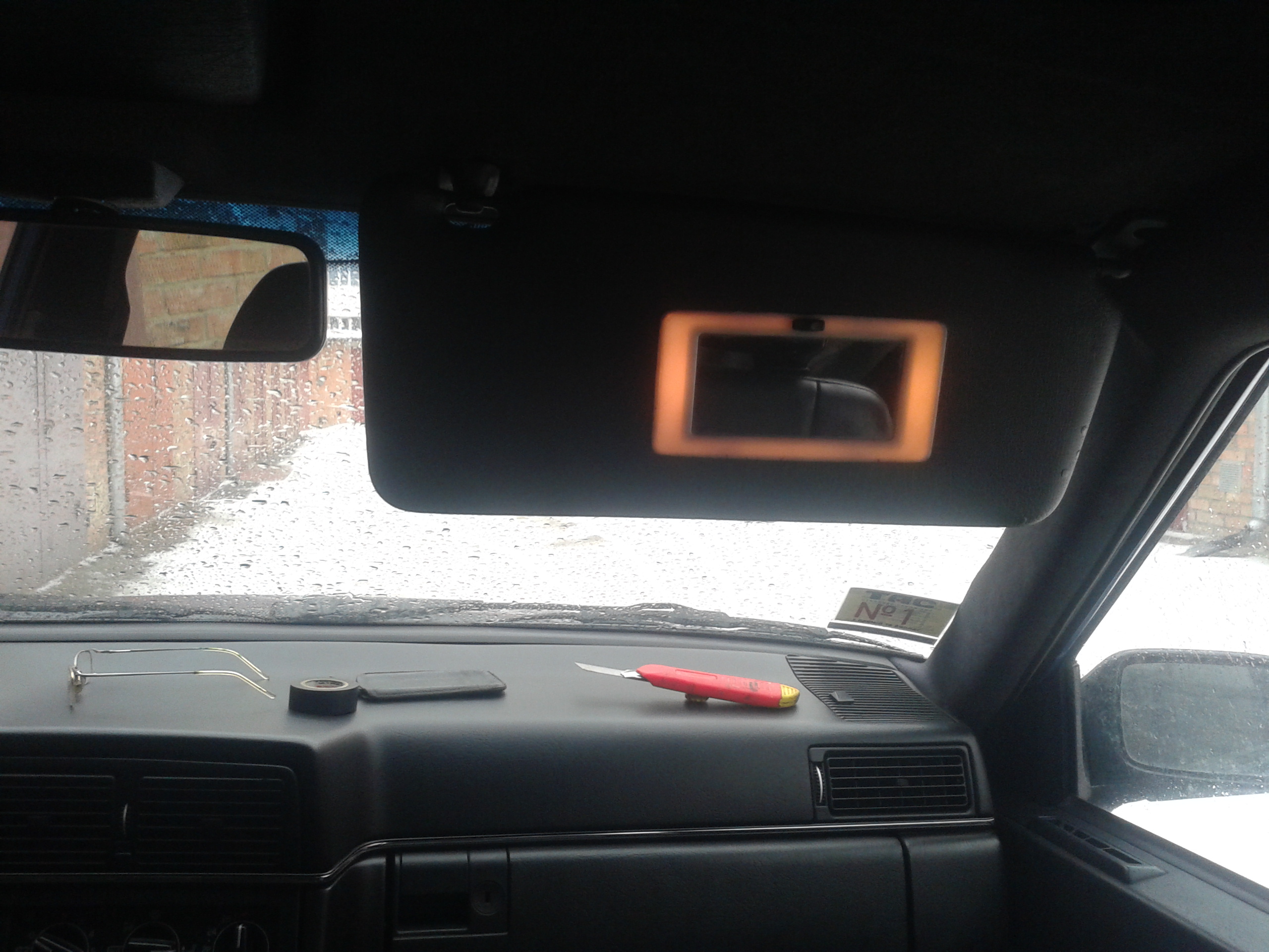

Повідомлення slava_n » Сер грудня 14, 2016 11:00 am

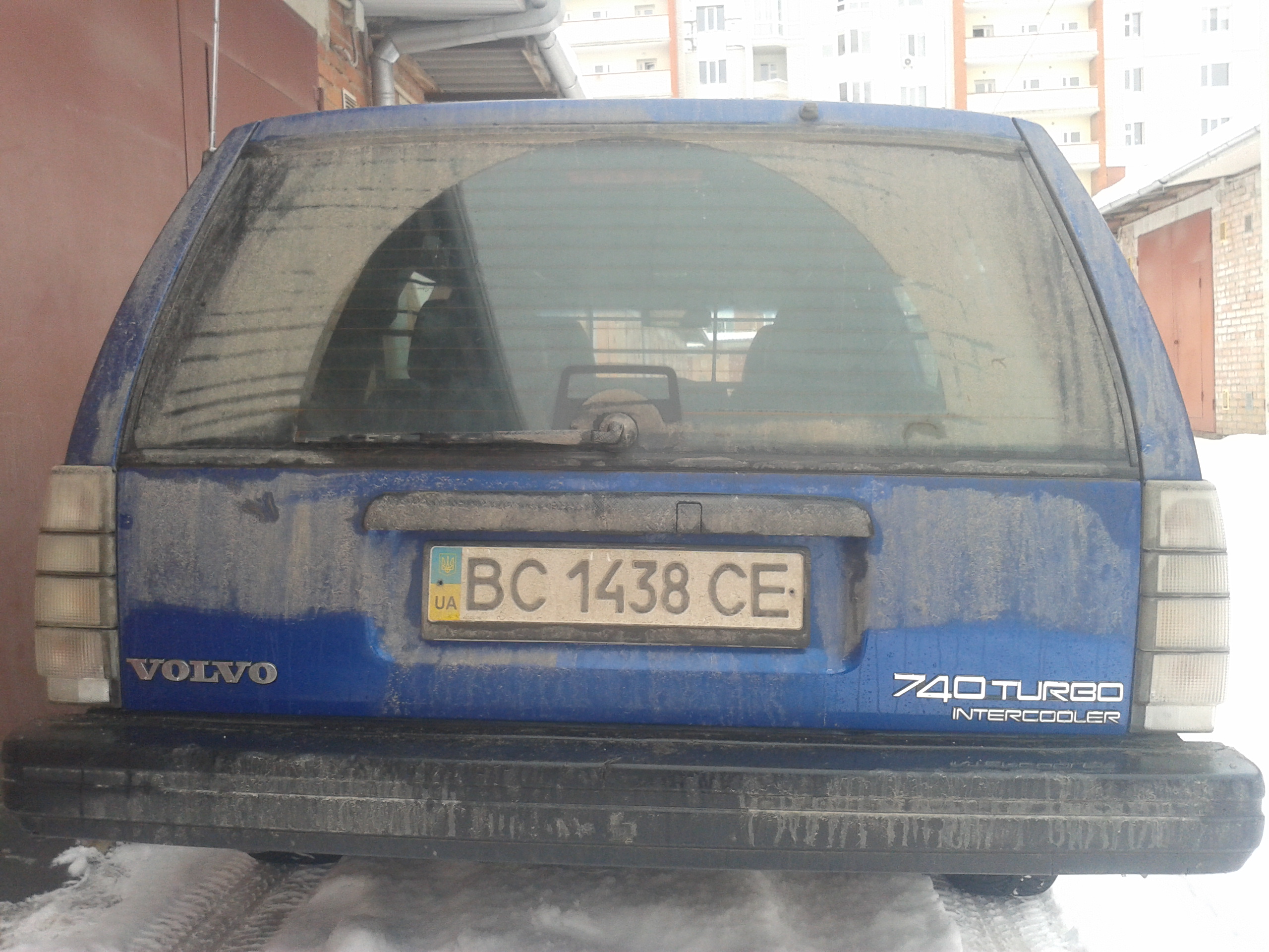

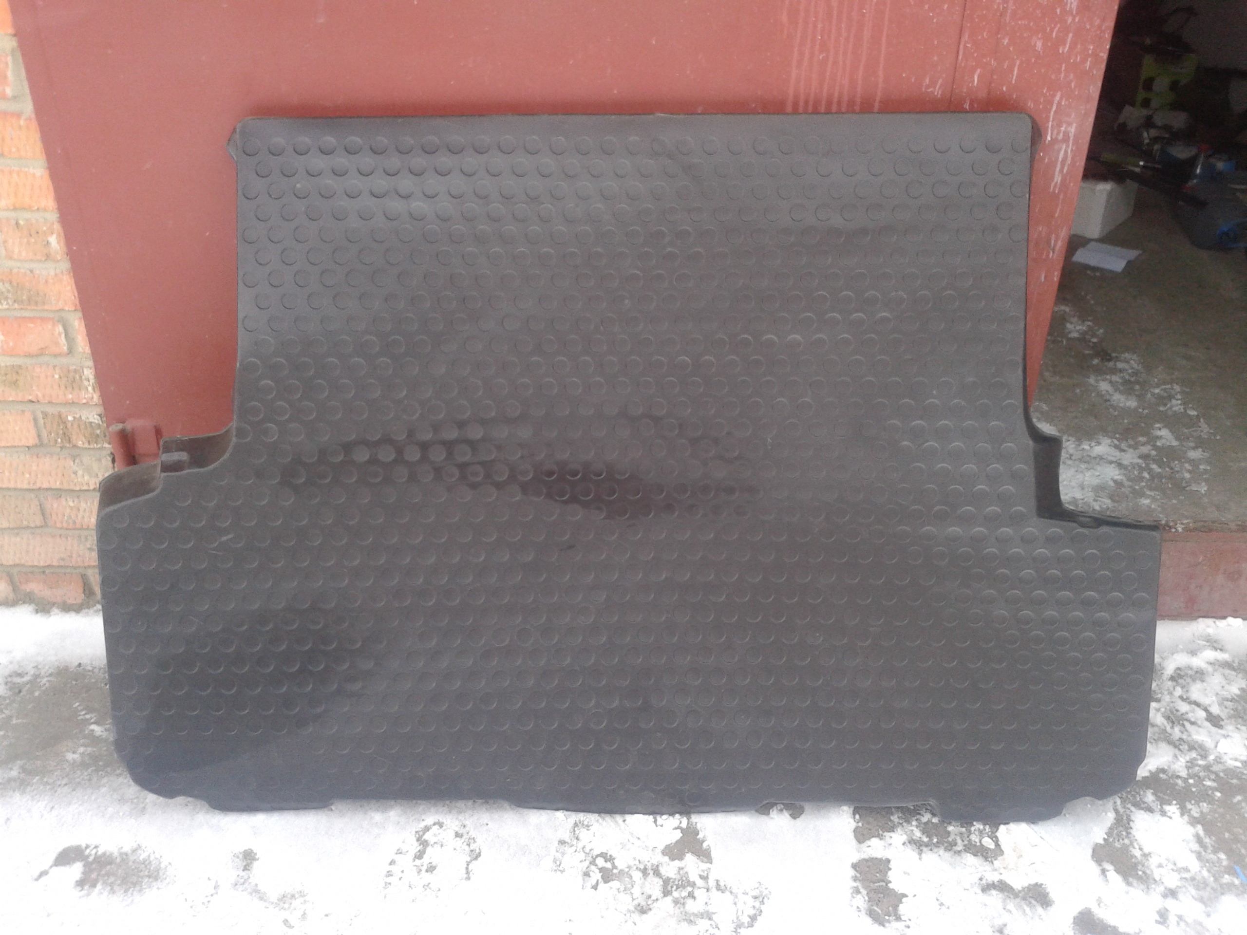

наконец то приехали коврики в салон, достал из занычки коврик в багажник! появился оригинал чехол на акум и держак))))
приклеил шильдики
козырек с 760 с подсветкой :cars:

Повідомлення vnukoff » Сер грудня 14, 2016 2:33 pm
Круто! Только шильды низковато приклеил
Повідомлення Djonnik23 » Сер грудня 14, 2016 8:50 pm
vnukoff написав:Круто! Только шильды низковато приклеил
и низко и сильно близко к бокам. некамельфо смотриться. 8-)

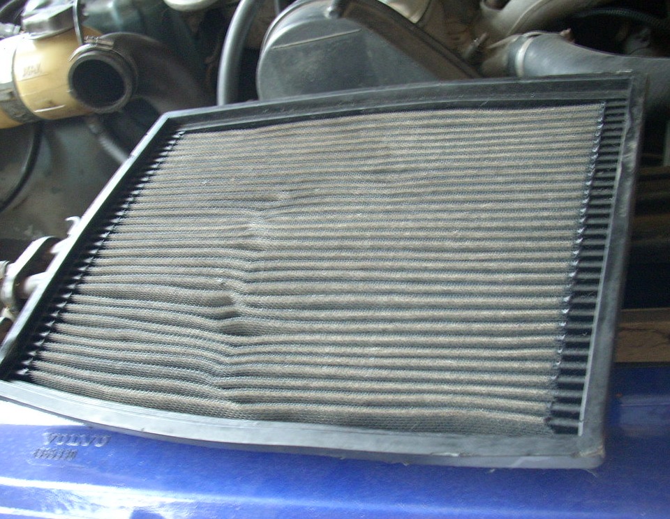

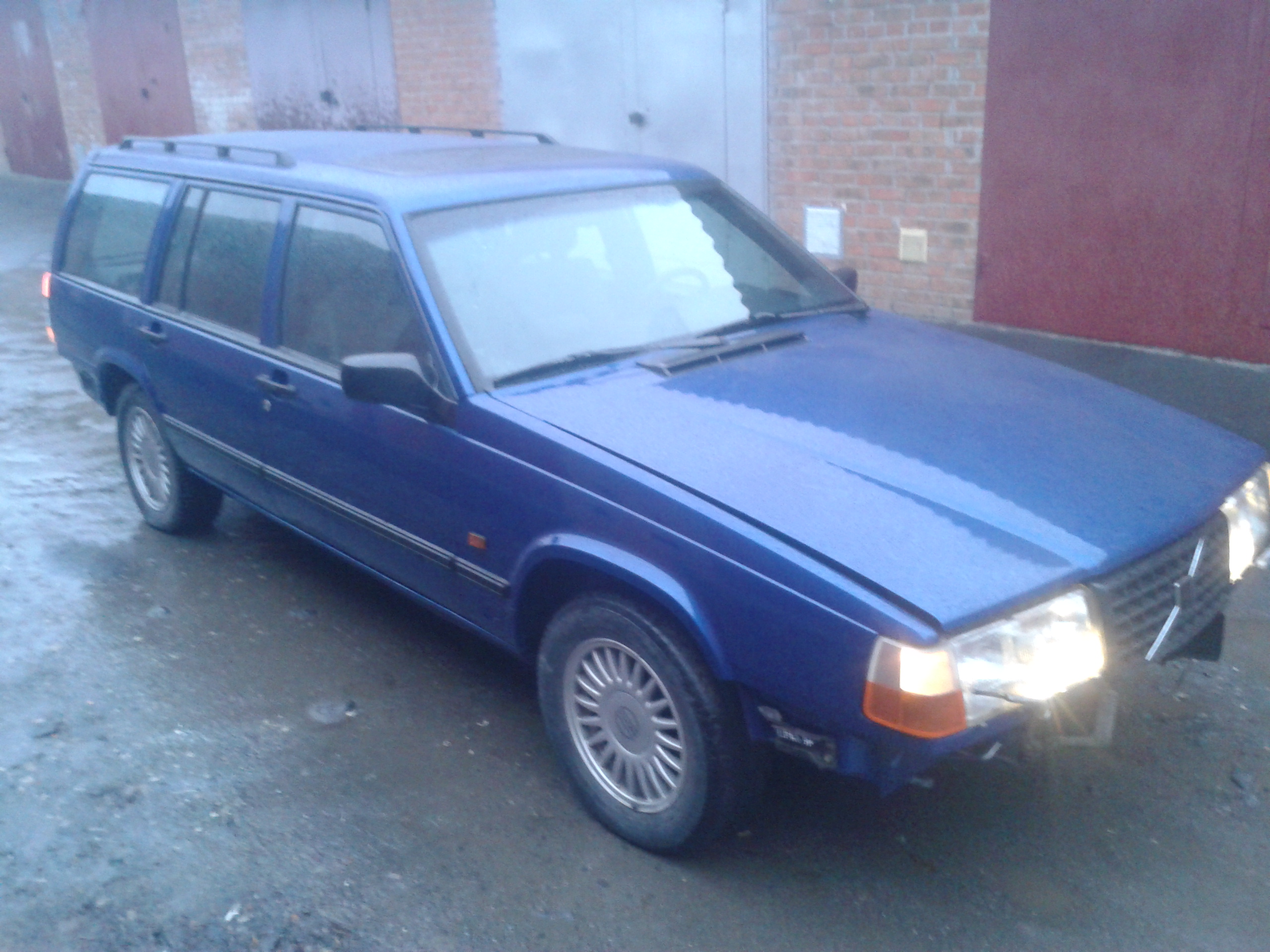

Повідомлення slava_n » Чет січня 12, 2017 2:33 pm

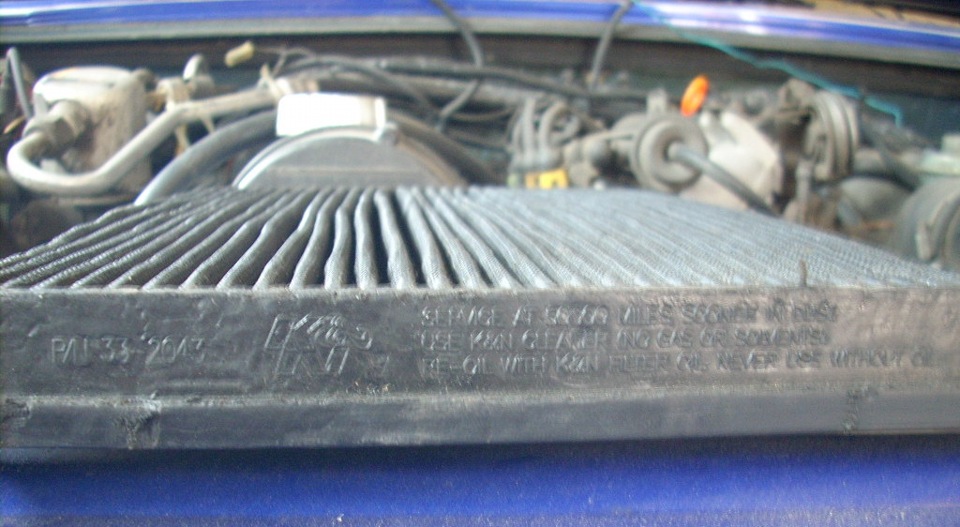

ездил я с нулевиком, как бы все норм---турбик пшикал очень классно, но как то не красиво было! :cars:
нашел родной корпус и достал с нычки нулевик в родной корпус K&N, почистил его и задул маслом, все собрал!
теперь все нравится, мотора теперь не слышно вообще на ходу и перестал пшикать)) и вроди расход немного меньше стал--хз. :?

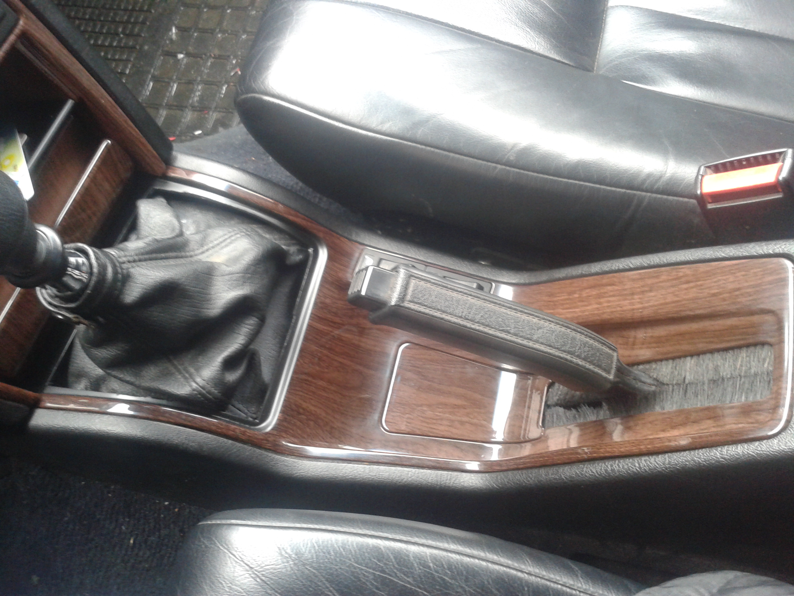

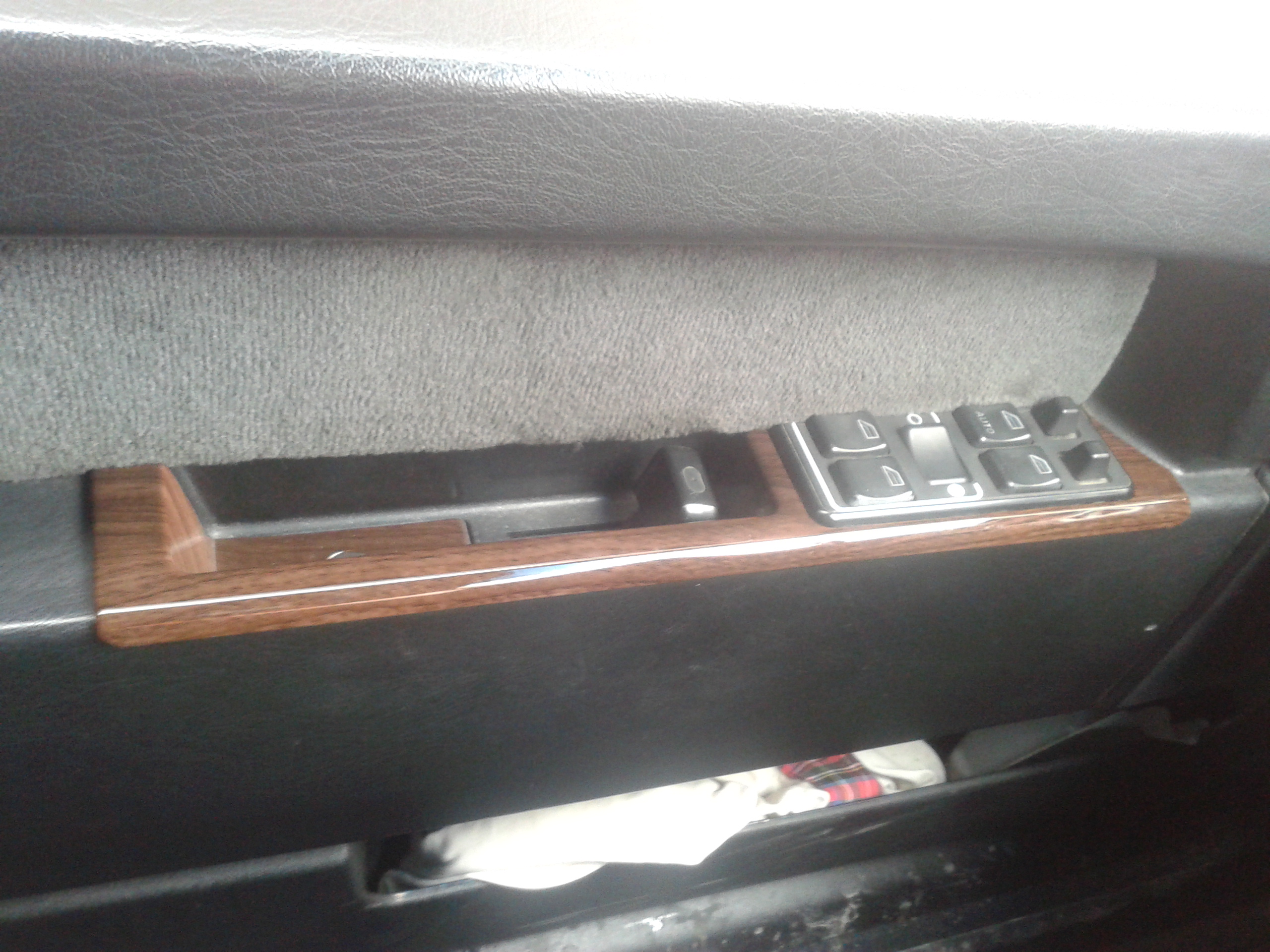

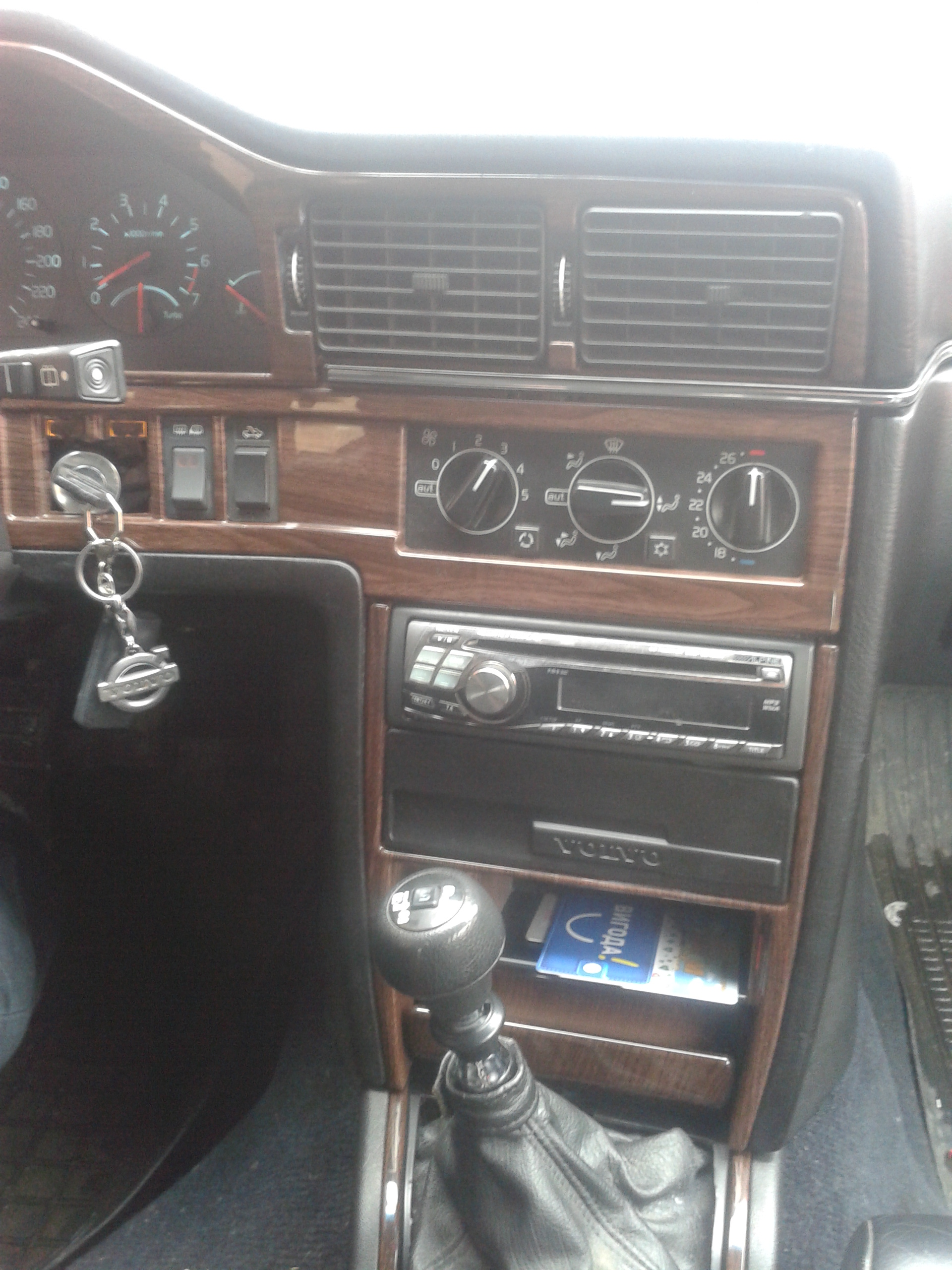

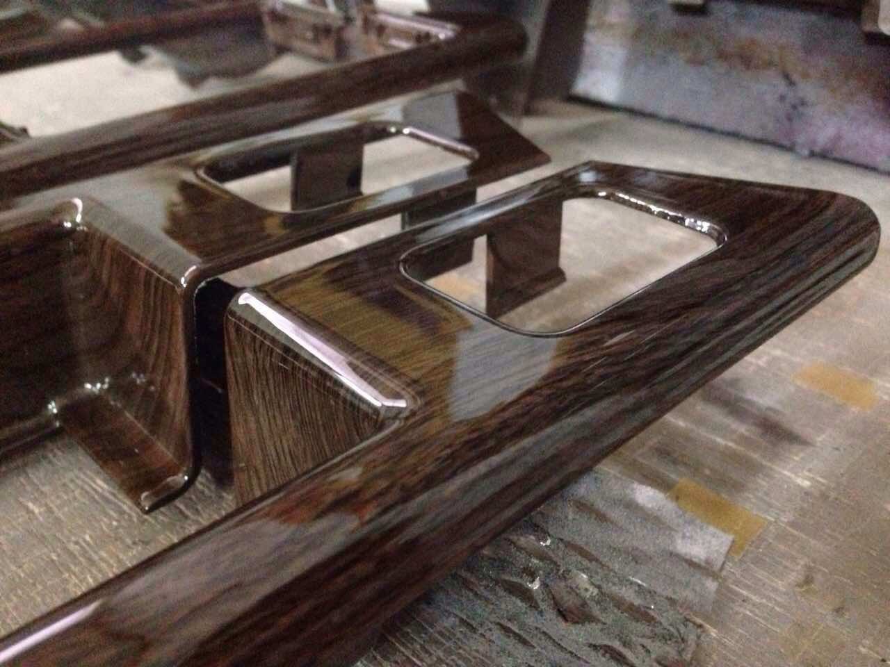

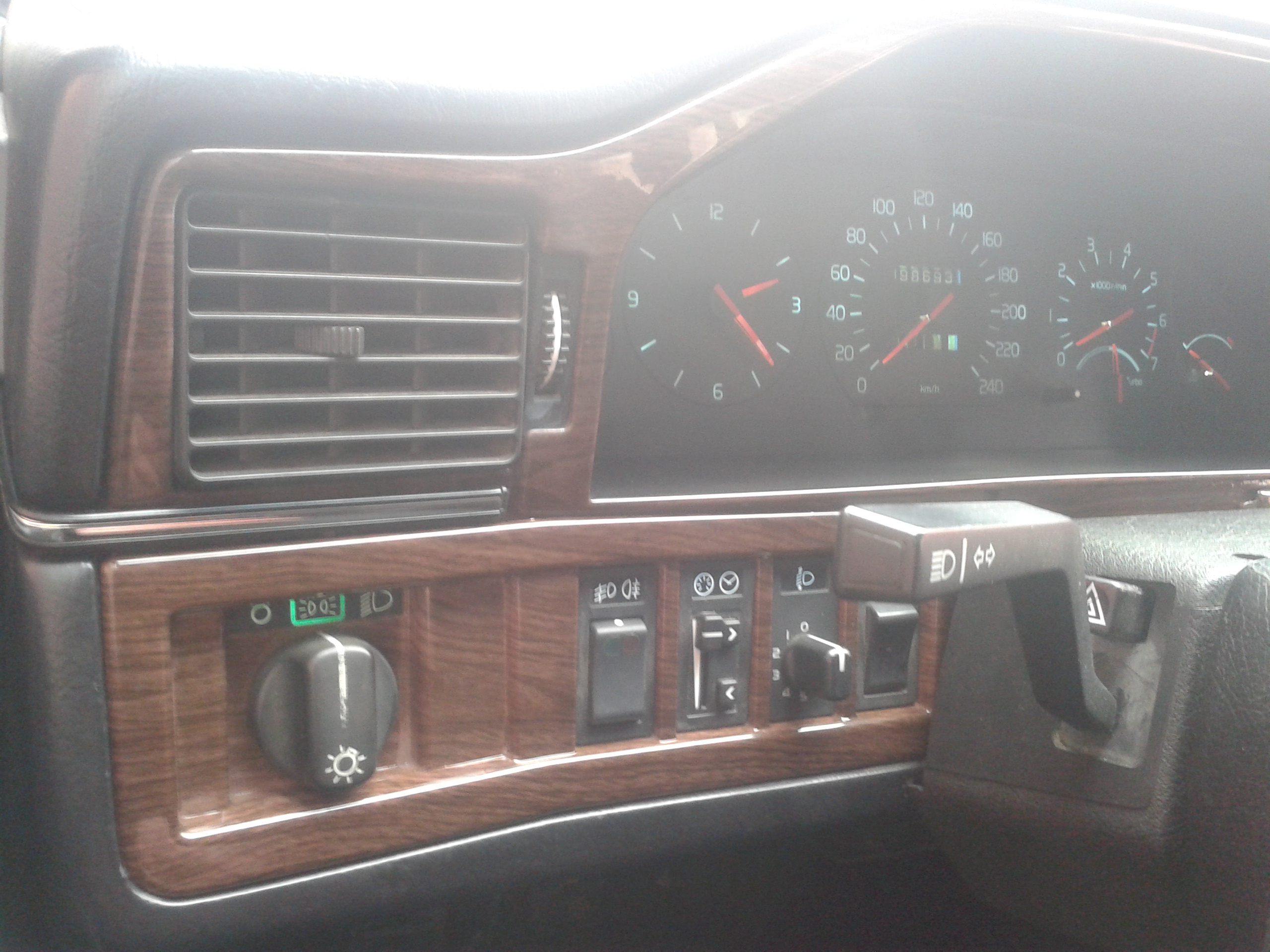

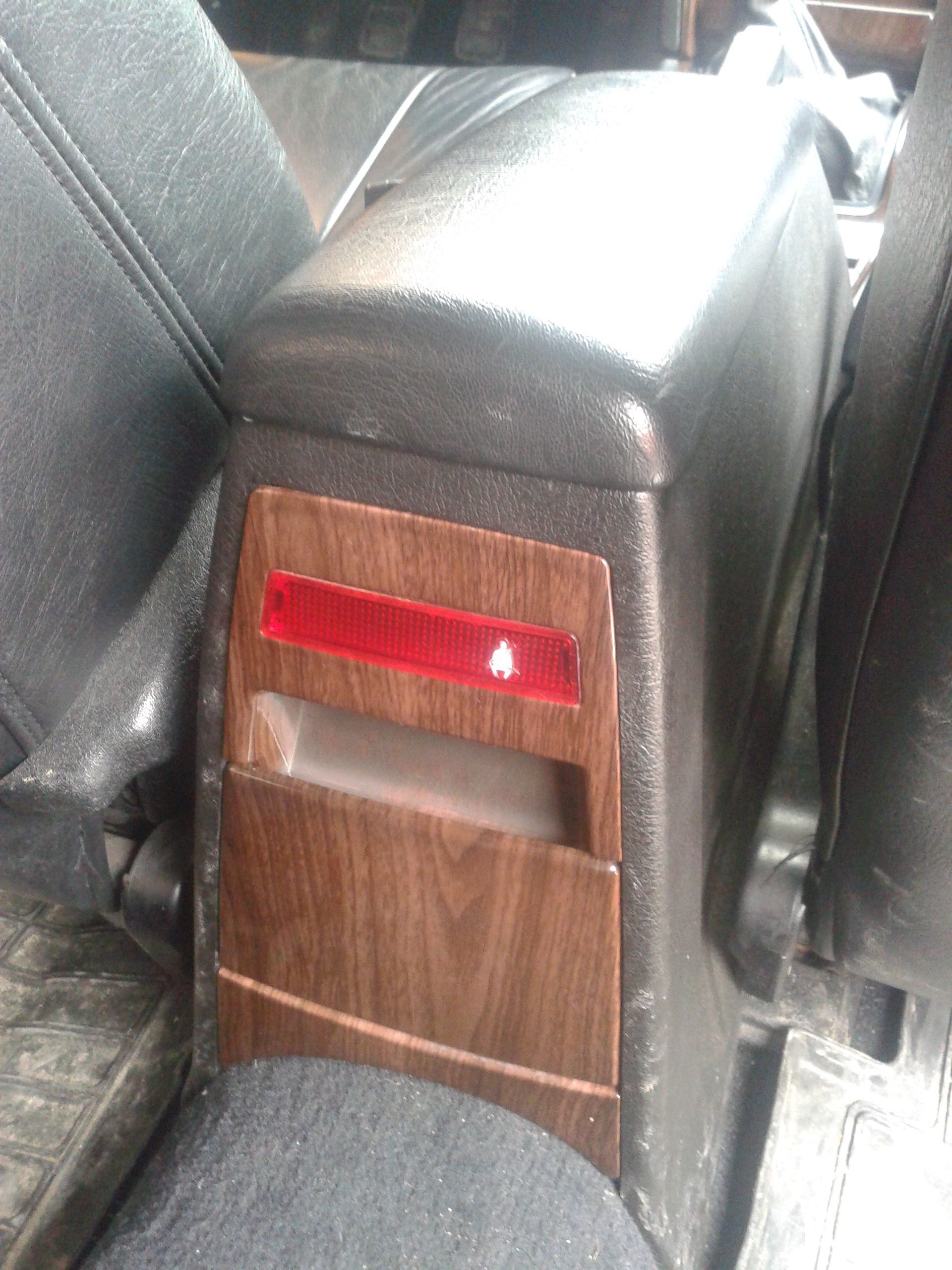

Повідомлення slava_n » Сер лютого 08, 2017 10:43 am

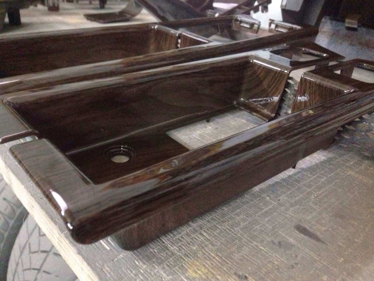

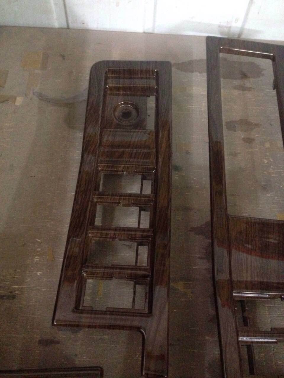

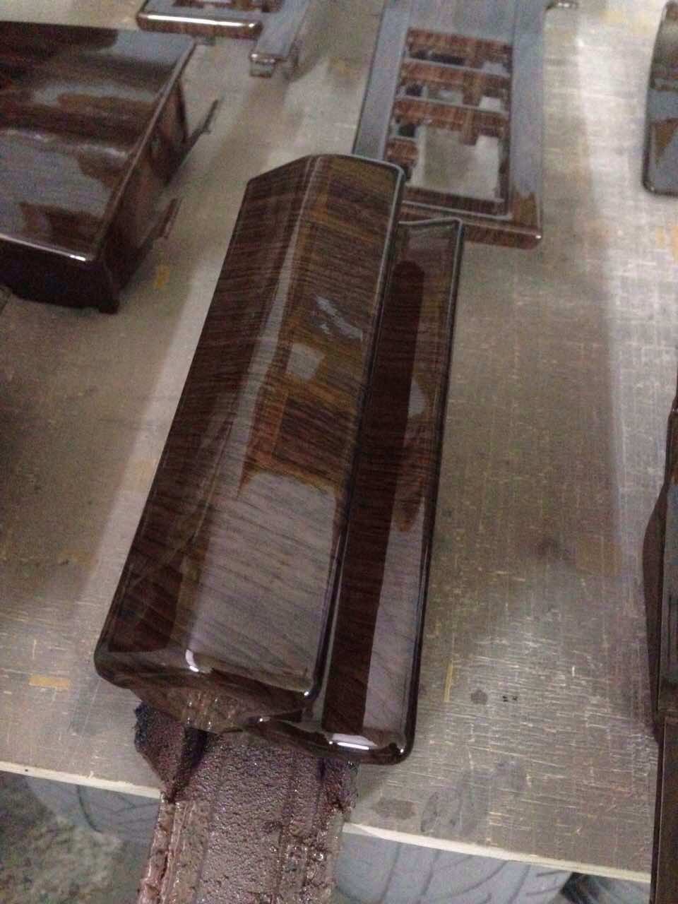

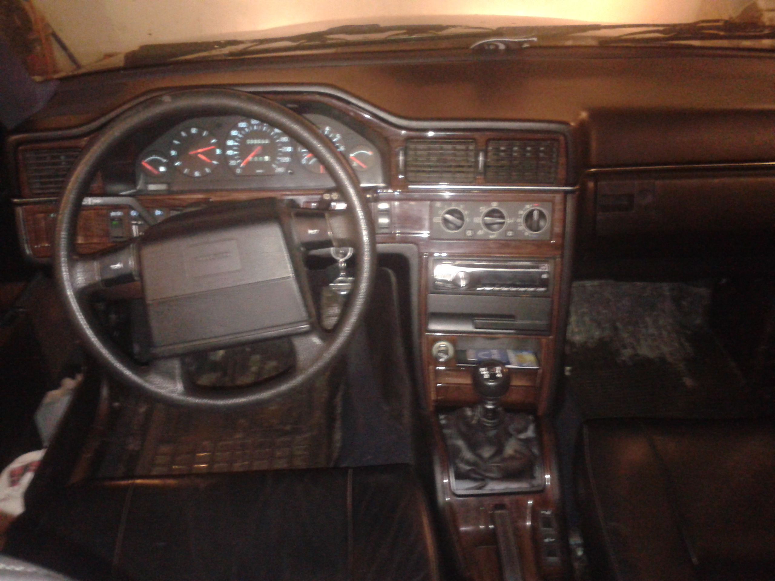

друг DKStudio замутил мне дерево в салон :idea:
для меня всякие такого рода доработки даються не легко, поскольку это очень важное решение с выбором текстуры, цвета, запчастей … хочеться, что бы получилось все так как хочеться! :roulette: так и получилось-----именно то что мне нравиться! радостям нет предела! :cars:

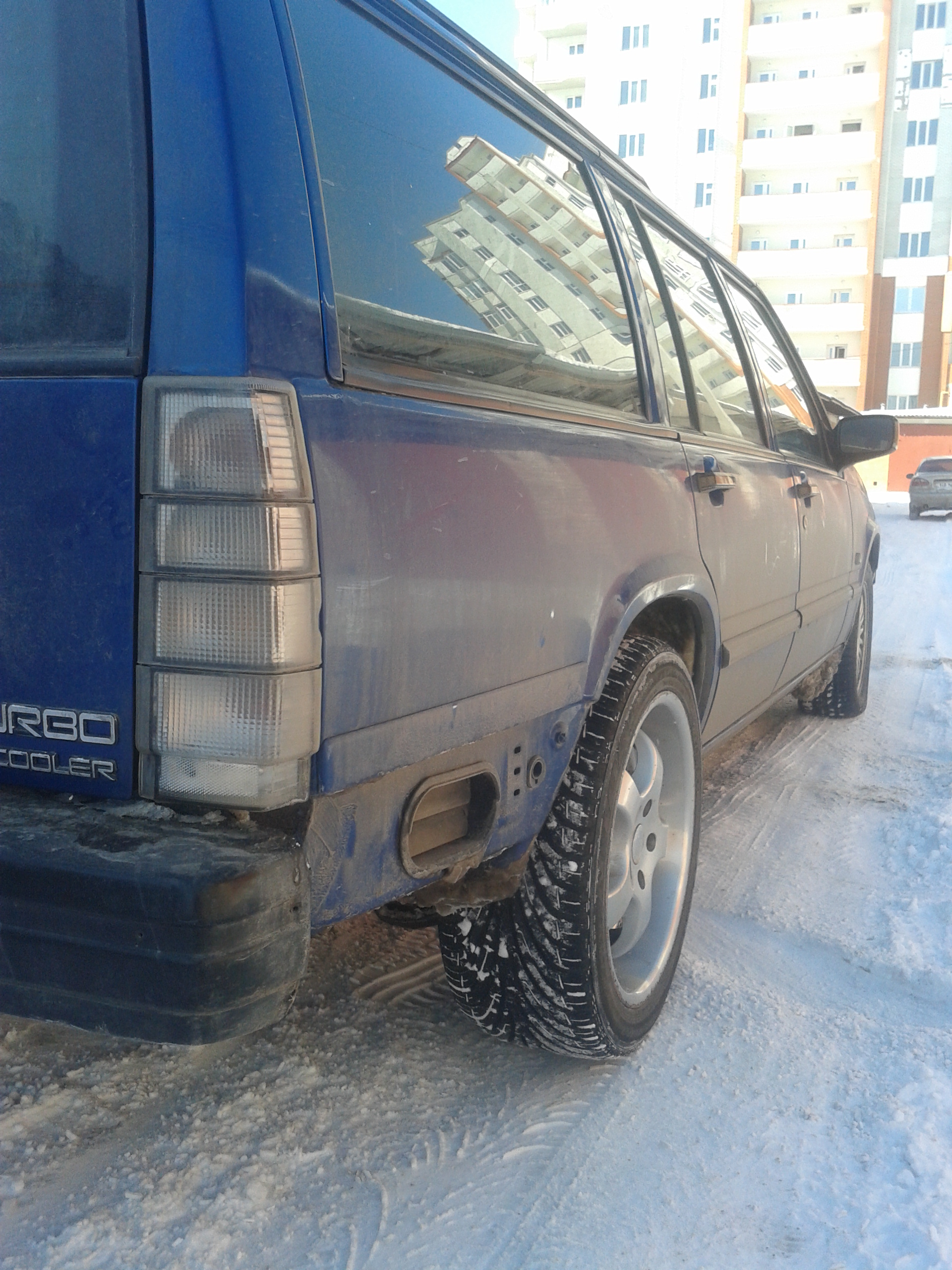

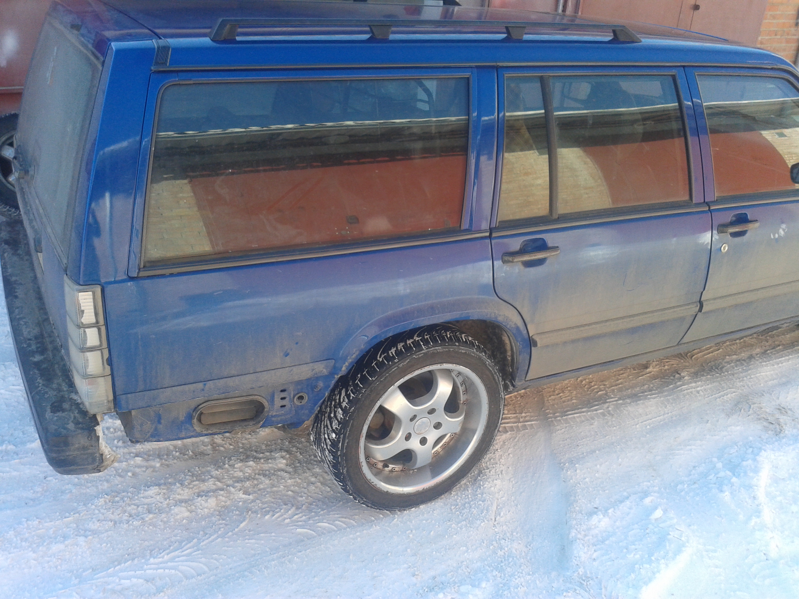

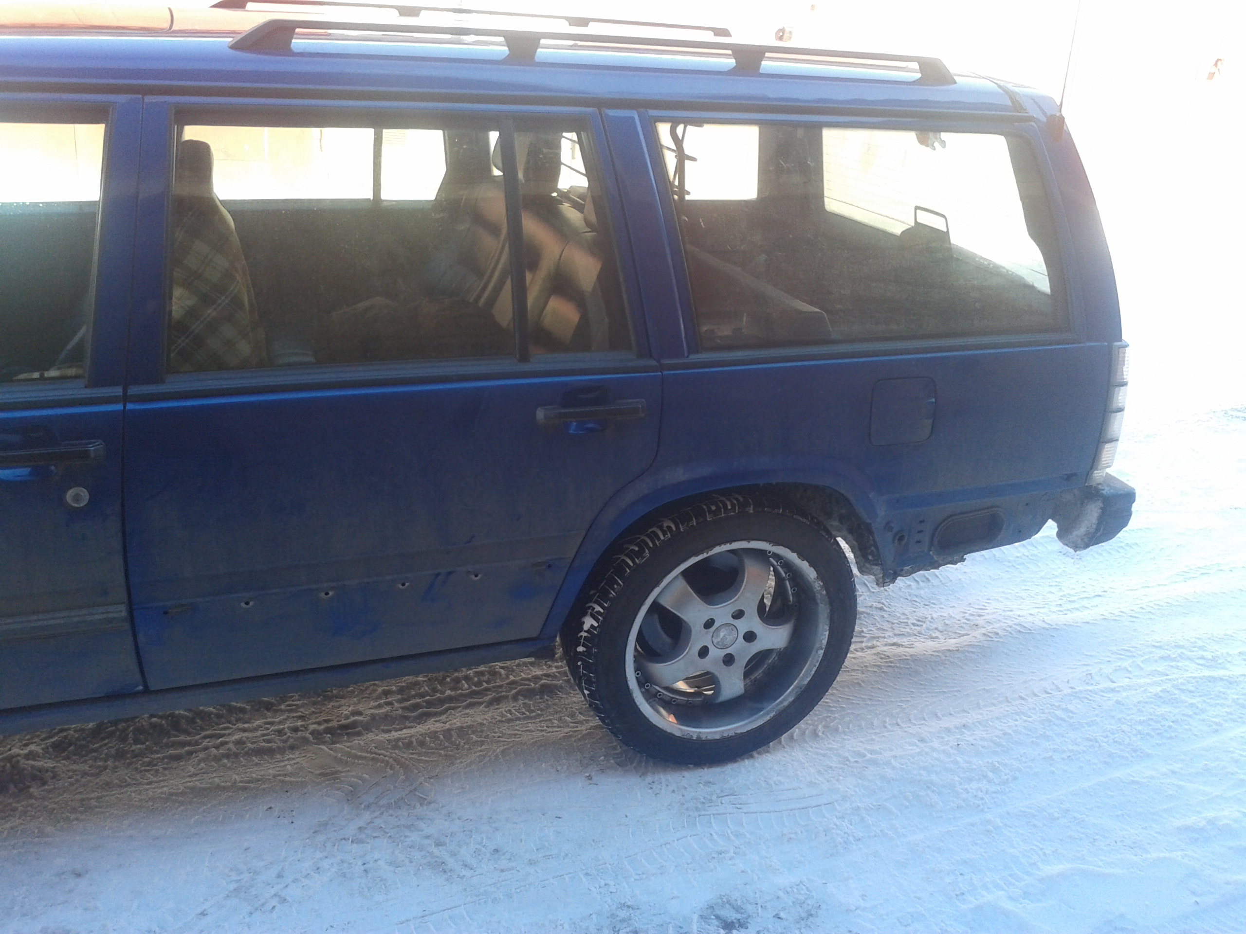

Повідомлення slava_n » Пон лютого 13, 2017 5:18 pm
тобто

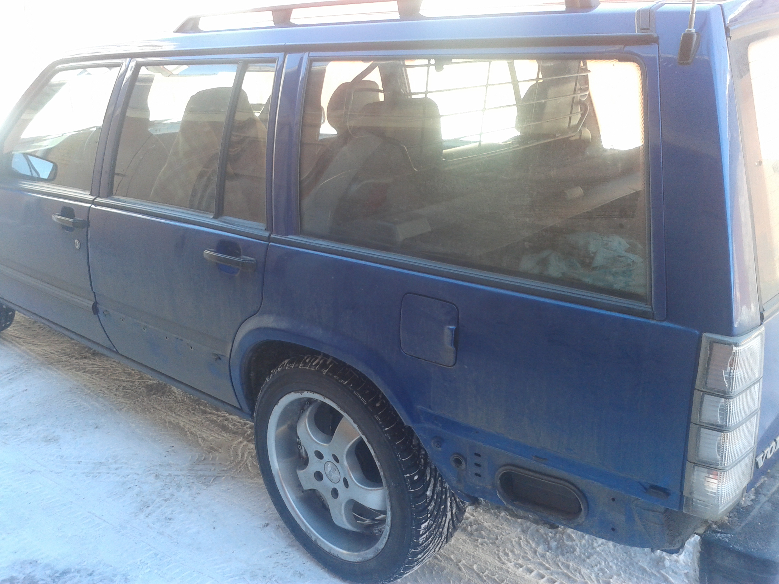

загнав машину на доробки

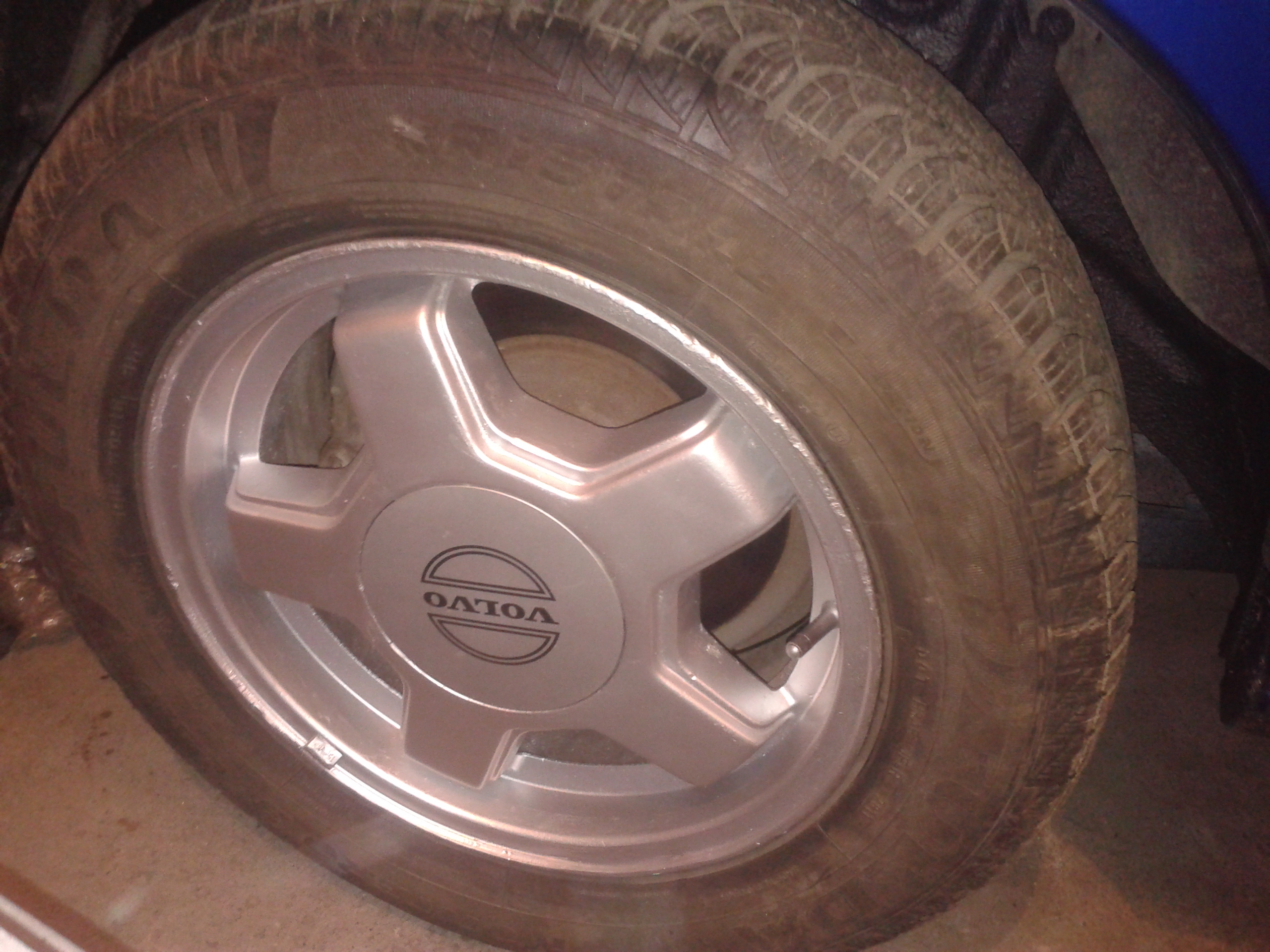

кинув задок на літні катки,вигляд мені дуже подобаеться на них,але е ньюансик! колеса 8j et35 R17 с резиною 225.45, і прставки 25мм.-----дуже близько до арки по вильоту, хочу торцанути проставки на 5мм. може не буде доставати :?
Повідомлення slimer » Пон лютого 13, 2017 7:40 pm
трошки джиповато.
невже так дістає? не спіши. покатайся. спробуй.
"торцанути не наростити"
може і арки підігнути можна, щоб не діставало. може гуму вузчу...

Повідомлення slava_n » Пон лютого 13, 2017 7:59 pm
в планах вона нижча не буде :cars:

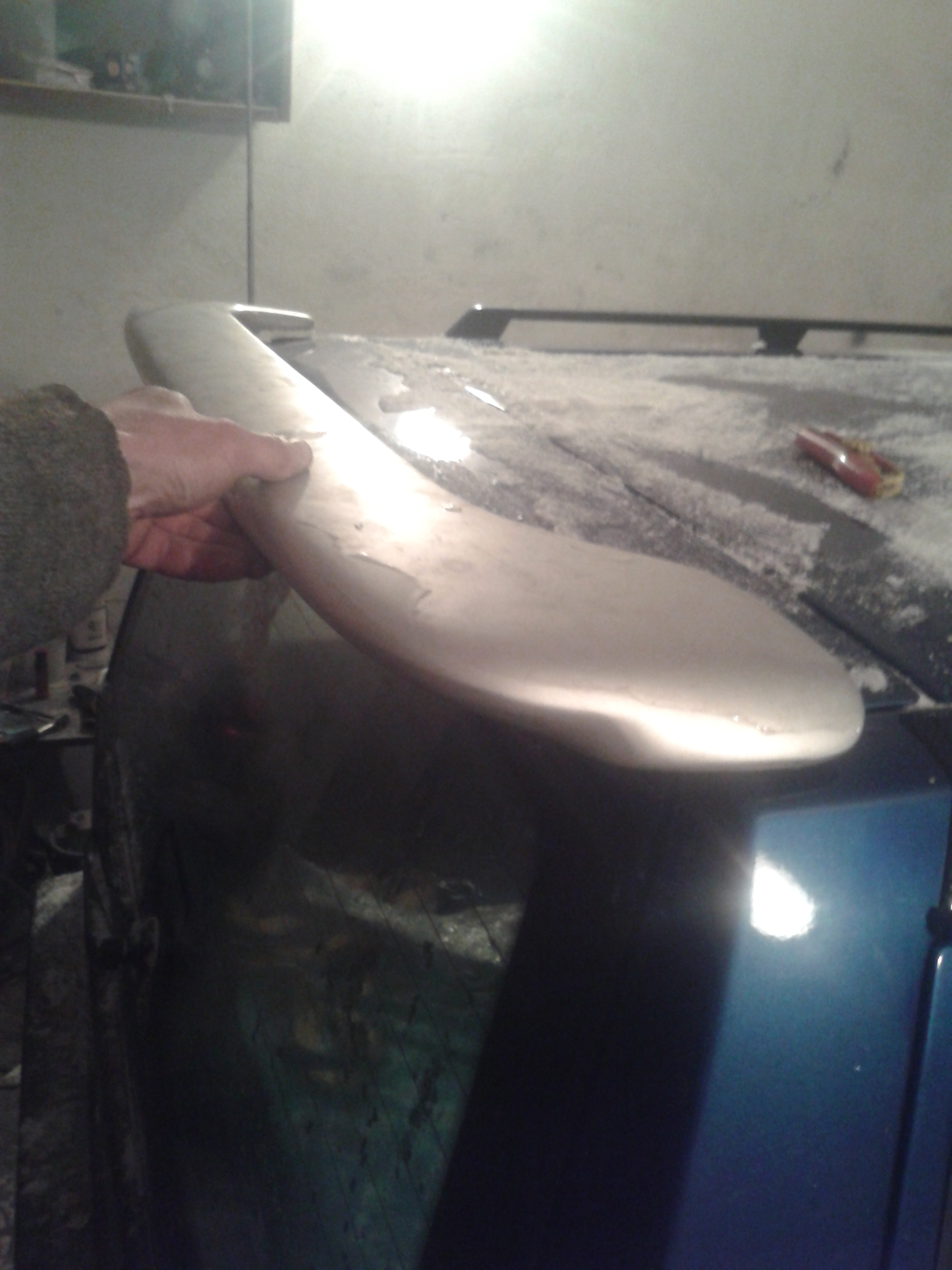

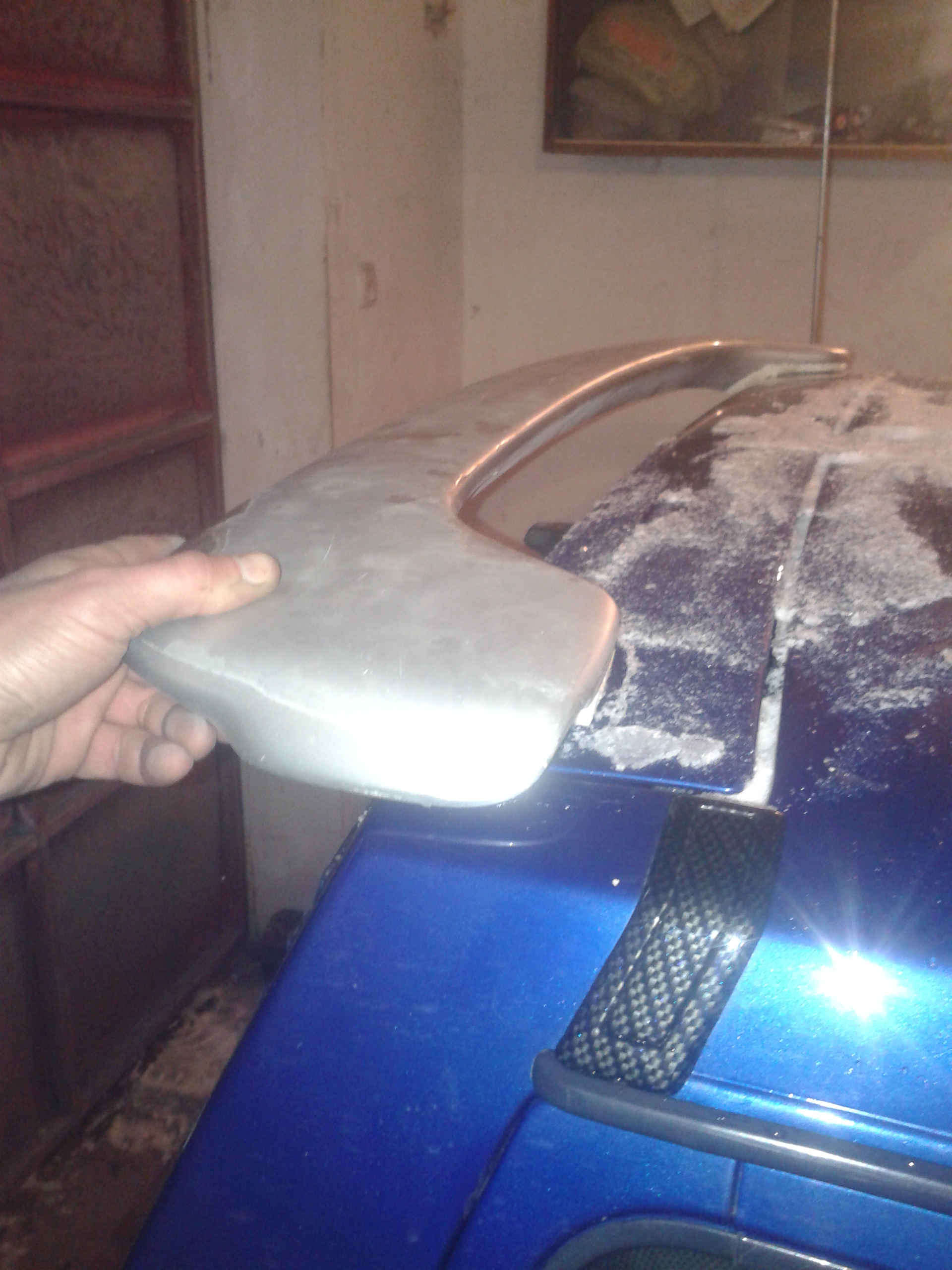

Повідомлення slava_n » Пон лютого 13, 2017 8:01 pm
прикупил был спойлерок с 850-V70R, он по ляде не подходит, надо переделать основу, уже стартанул))

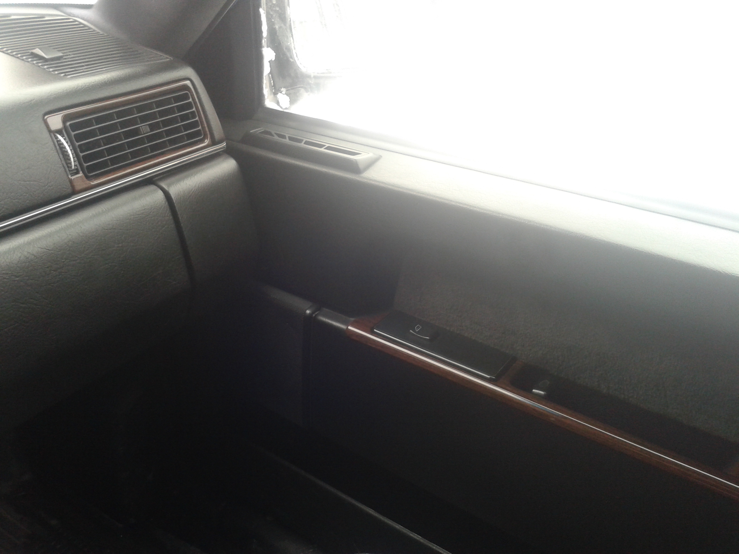

Повідомлення slava_n » Пон лютого 13, 2017 8:06 pm

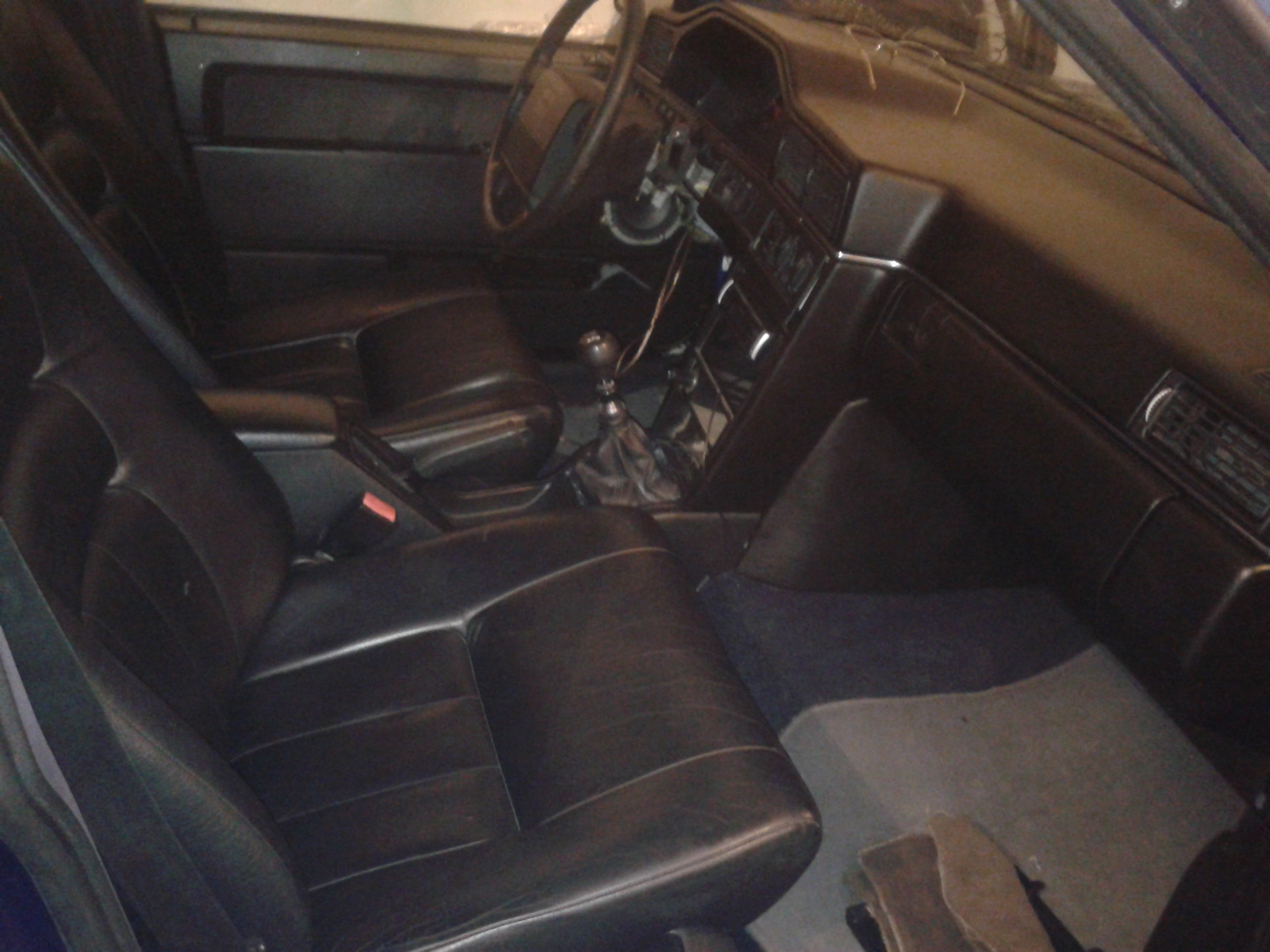

извиняюсь за бардак в салоне и качество фото)
в живую намного круче, я доволен)
Повідомлення AndreyKa » Вів лютого 14, 2017 11:33 am
Отлично выглядит. Но возле переключателя света для гармоничности я бы добавил черной оконтовки.
