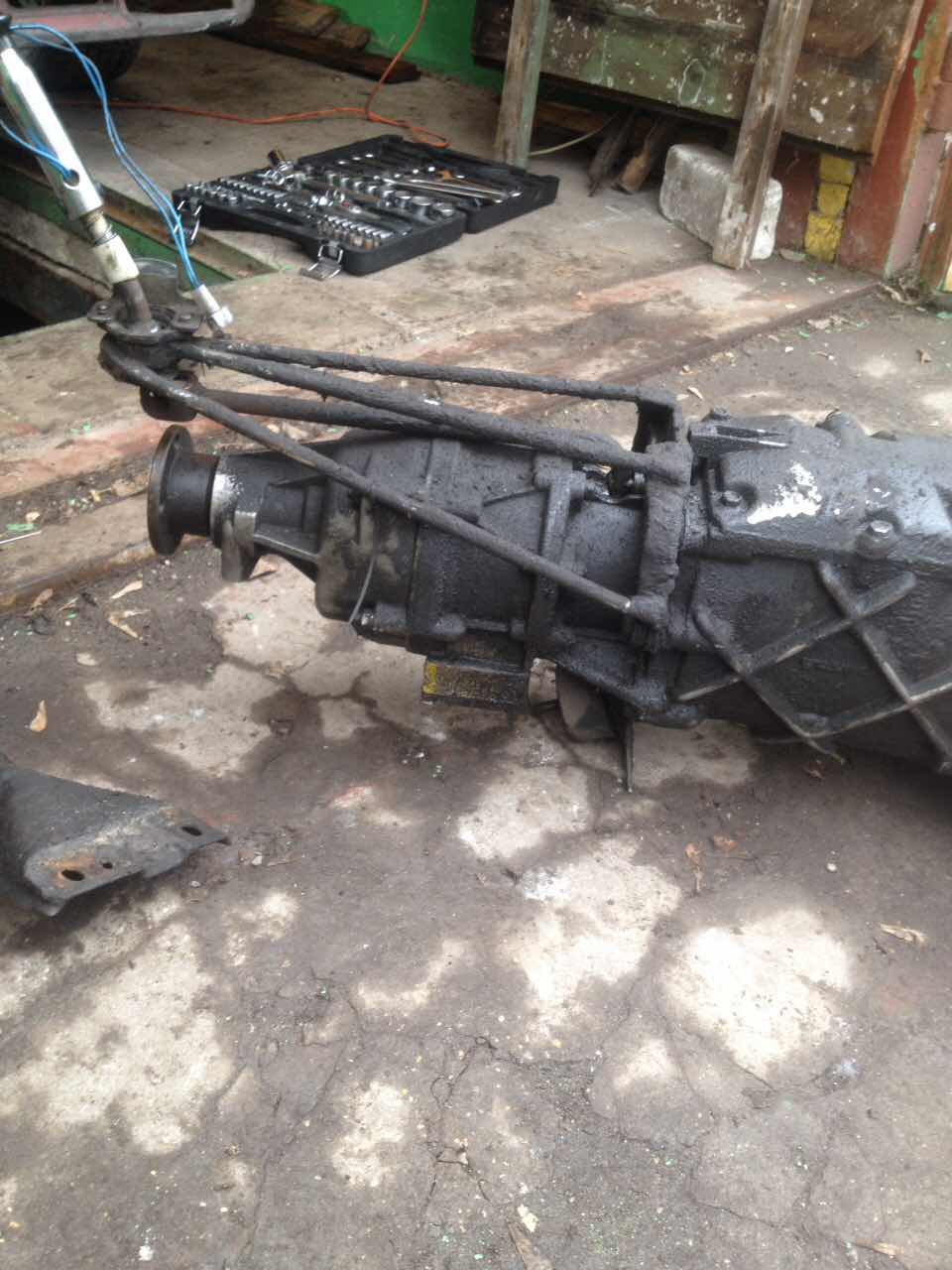

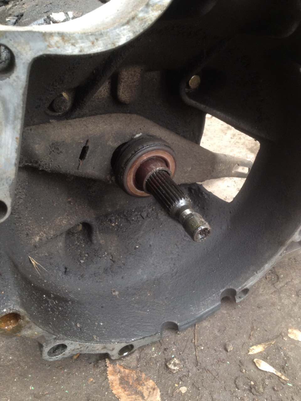

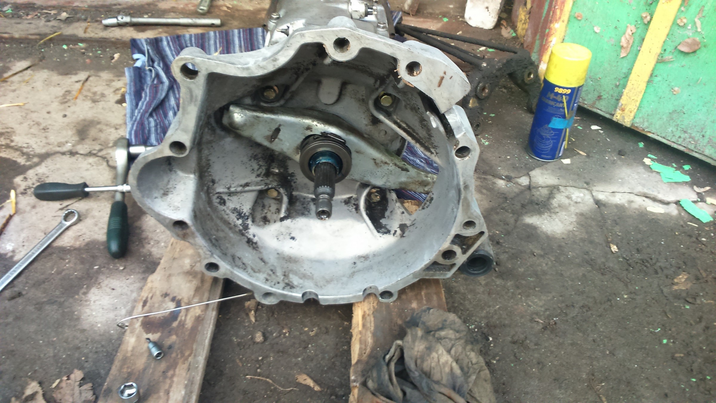

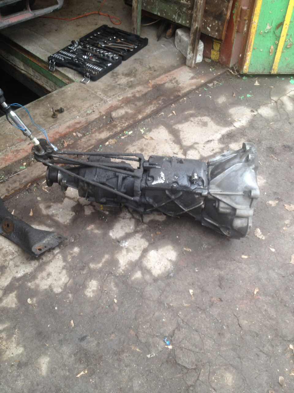

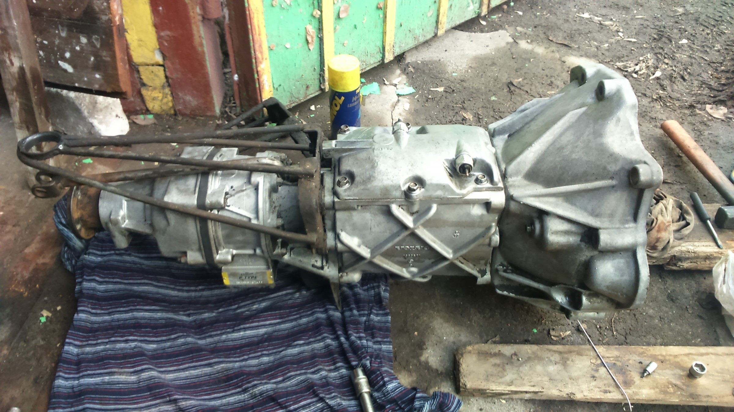

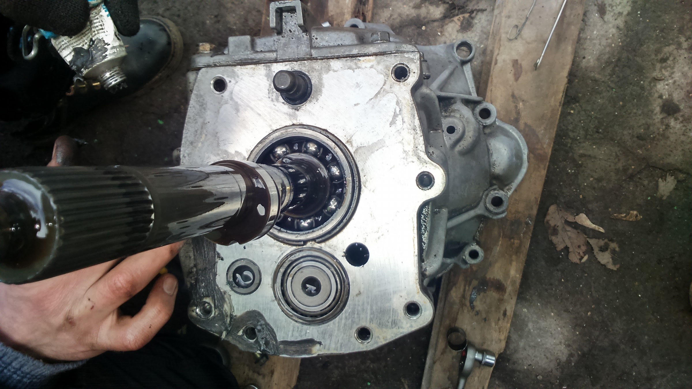

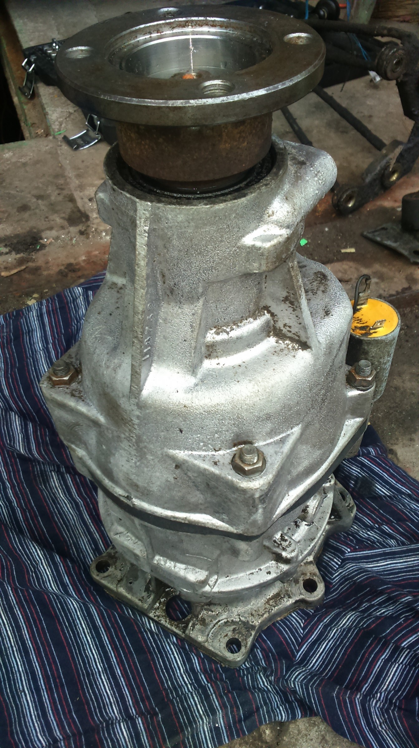

Ездил себе спокойно и всё вроде хорошо... и чёт -то приуныл даже :( . И тут думаю! А не поменять ли мне подвесной подшипник, а то завыл он истерически :viking: . Стою я в яме под машиной и смотрю на подвесной.. И думаю что это слишком просто :drag: . А вот рядом коробка вся в масле и сцепление лежит на полке ждёт своей очереди. Ну тут и понеслось :moil: , Димон этому был не очень рад. Ему же помогать коробку снимать и командовать всем процесом, а точнее принимать в этом всём прямое участие :moil: . И в итоге:
- заменили подвесной подшипник;
- комплект сцепления;
- сальник штока переключения передач ( из него дрыщало масло);
- перебрали кулису (теперь передачи включаются четко).
Непонятный кусок овна
вот теперь это похоже на кпп после 3 часов на мойке
Димон за работой )))

После проделанного ремонта стало ездить намного приятней :idea: :cars: . Вот только кпп гадость тяжёлая и больше снимать её не хотелось бы :D

Повідомлення Алежон » Вів квітня 11, 2017 8:55 pm
викторейнс держит атф?
Re: Первая 760
Повідомлення Dreamer » Сер квітня 12, 2017 8:36 pm
Алежон написав:викторейнс держит атф?
Олег, я не использовал викторейнс 8-)
Dreamer
Повідомлень: 42
З нами з: Вів жовтня 14, 2014 9:01 am
Звідки: Днепропетровская обл., г. Кривой Рог
Автомобиль: 760
Re: Первая 760
Повідомлення Алежон » Сер квітня 12, 2017 10:11 pm
Dreamer написав:
Тебе то я верю,а вот на фото выше руке с герметиком которая мажет его вместо прокладки колокола,нет.я конечно могу предположить что вы купили уксусный за 60 грн,но не буду.

Повідомлення leo_run » Сер травня 03, 2017 1:27 pm
Алежон написав:
Dreamer написав:
Дядя то моя рука , и держит она 275грн ... собрал на нем мотор себе, коробас себе, и сане коробас ну и так по мелочи
