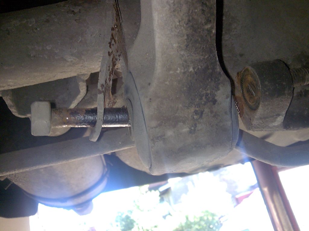

Повідомлення Oleг » П'ят липня 30, 2010 4:11 pm
зранку почув добрячу выбрацію по кузову... думав підвісний підшипник чи хрестовина... потихенько добрався до підйомника, і от що я побачив

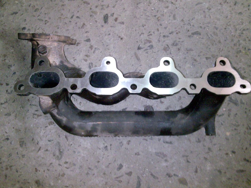

Re: 740GT
Повідомлення Oleг » Вів серпня 10, 2010 3:28 pm
і так знятий випускний колектор, через прогорівшу прокладку між колектором і блоком!
Виявилось що прокладка згоріла не без допомоги людей(( одна шпилька обірвана, прийдеться зняти голову, висверлити акуратно ту шпильку і все зібрати назад, поки що машинка стоїть розібрана, чекає оригінальних з.ч. з родіни))

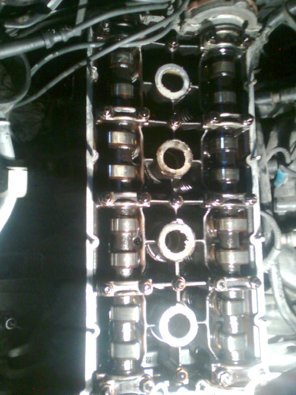

Re: 740GT
Повідомлення Oleг » П'ят жовтня 01, 2010 5:38 pm
Вчора почались роботи.... Дуже радий побаченому під клапанною кришкою, всетаки тубромотор-200коней, роки і все що було за цей весь час змусило мене добряче понервувати, як кажуть, перед вскритіям! Вольваха мене, як завжди, не підкачала!!! :idea:

Re: 740GT
Повідомлення Сергей760 » П'ят жовтня 01, 2010 9:48 pm
Вот что крест, тьфу, масло животворящее делает.
Сергей760
Повідомлень: 436
Re: 740GT
Повідомлення Oleг » Суб жовтня 02, 2010 5:32 pm
Сергей760 написав:Вот что крест, тьфу, масло животворящее делает.
Нормальне масло Тітан Суперсинк :-P

Re: 740GT
Повідомлення DrEvil » Вів жовтня 05, 2010 11:51 pm
шпильки там сорвало не потому, что кто то перетянул, а потому что коллектор выгнуло от температуры... на плоскошлифовальный и даже не спорь

Re: 740GT
Повідомлення Oleг » Сер жовтня 06, 2010 12:03 pm
DrEvil написав:шпильки там сорвало не потому, что кто то перетянул, а потому что коллектор выгнуло от температуры... на плоскошлифовальный и даже не спорь
спорити нема змісту, колектор вчора забрав з шліфовки :-P

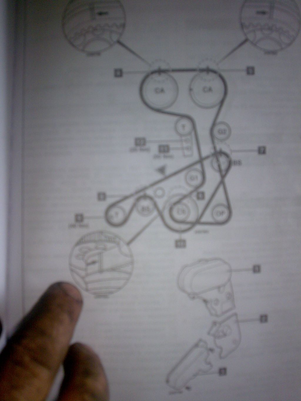

Re: 740GT
Повідомлення Oleг » Чет жовтня 21, 2010 7:34 pm
і так льод тронувся!!!
сьогодні забрав з чистки форсунки і клапан холостого ходу
прикупив трошки з.ч:
1.прокладки /голови/впуск/випуск/клапанна кришка!
2.помпа
3.термостат
4.сальники клапанів
5.ремінь ГРМ
6.гідрокомпенсатори
Список цей назбираний не тому що все погане неробоче і нема шо ставити назад, а тому що при ремонті авто дотримуюсь принципу- раз зробив і забув!!
Впринципі все готово до зборки і запуску, такшо ховайтесь всі, скоро ми з вольвасом будемо рити траншеї на асвальті))) жартую ясно, я б такого не зробив :D

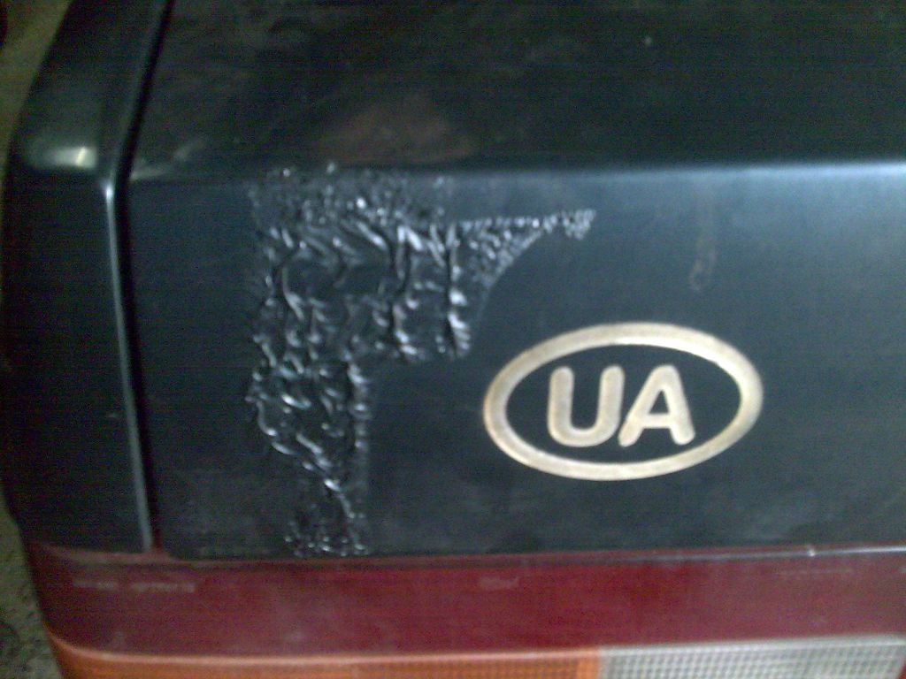

Повідомлення Oleг » Пон жовтня 25, 2010 4:58 pm
отак впливає тряпочка намочена в розчиннику на лакофарбове покриття автомобіля блл..
до
(98.78 Кб) Завантажено 423 разів
і після))

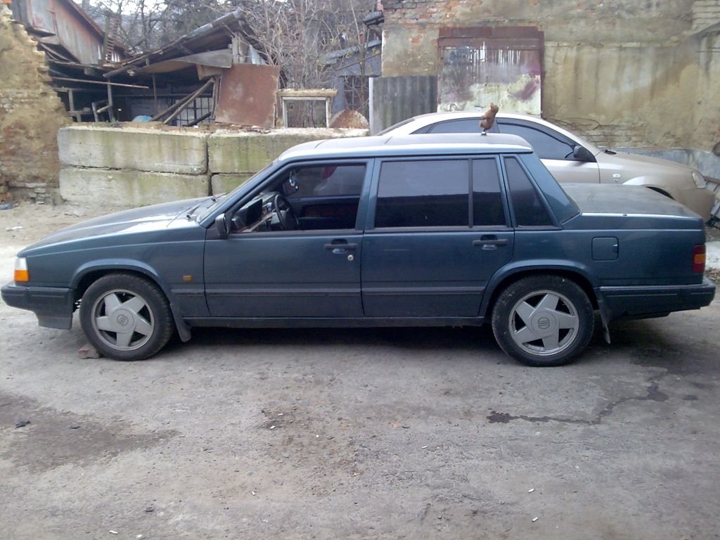

Re: 740GT
Повідомлення Oleг » Сер листопада 03, 2010 7:19 pm
Вчора ми поЇхали!!! Все працює, мотора не чути практично, тільки приємний свист турбінки після того як стрілка тахометра залазить за 2500! Красота одним словом, думаю ще перевірити запалення на всякий випадок, бо є відчуття що щось бракує ще, може я відвик за три місяці... незнаю, перевірити не завадить!
пробіг 265650 км. :idea:
готова до виїзду за ворота!!!!
Oleг
Повідомлень: 389
Звідки: Львів
Автомобиль: бегемот

Re: 740GT
Повідомлення Oleг » Чет листопада 04, 2010 11:08 am
ARTYHA написав:а шо це за ведмідь на антені???
Ведмідь обикновєнний))) то тюнінг ательє шо мені голову знімали свою лейбу причепили))
п.с. лося в них не було)
Dr.V написав:
Oleг написав:Вчора ми поЇхали!!!
Вітаю друже :idea: . А то, застоялись твої табуни...
Дякую друже, табуни бігають неможу натіштись, аж нехочеться двигун глушити, їздив би цілий день!!!
Oleг
Повідомлень: 389
Звідки: Львів
Автомобиль: бегемот
