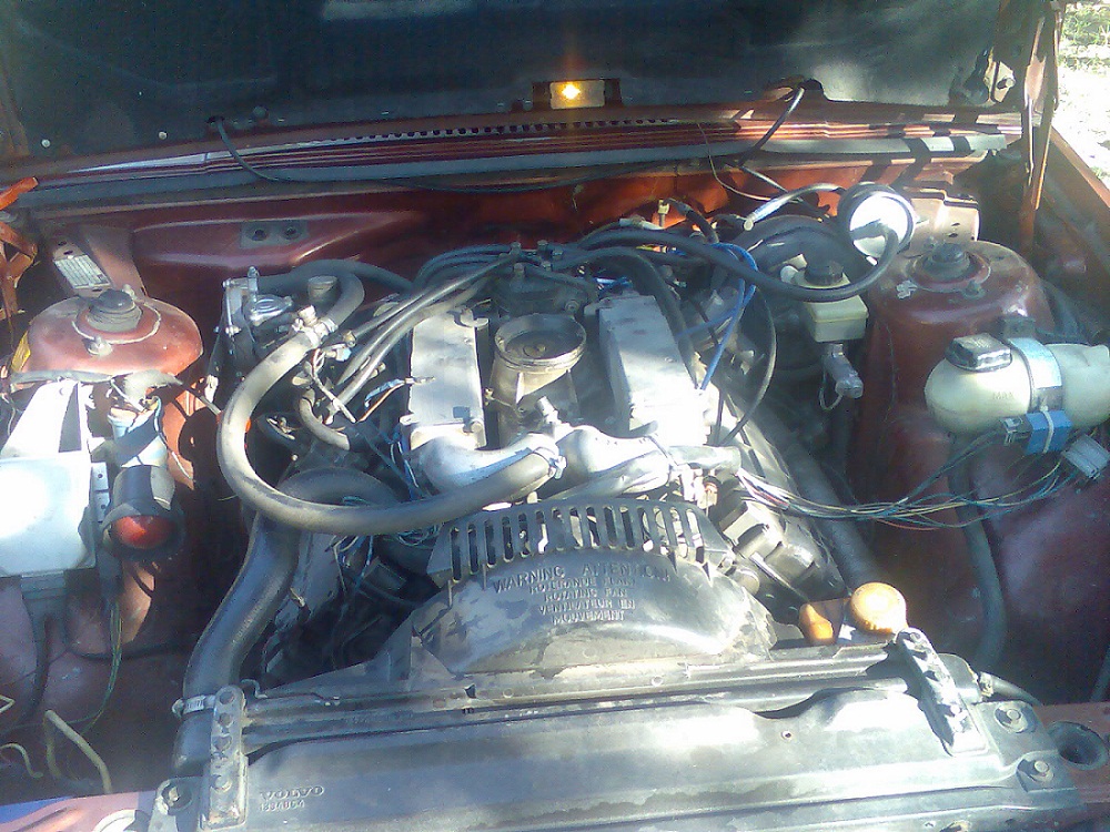

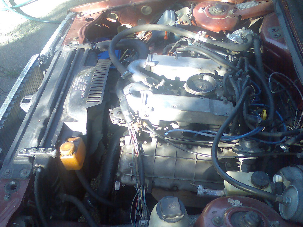

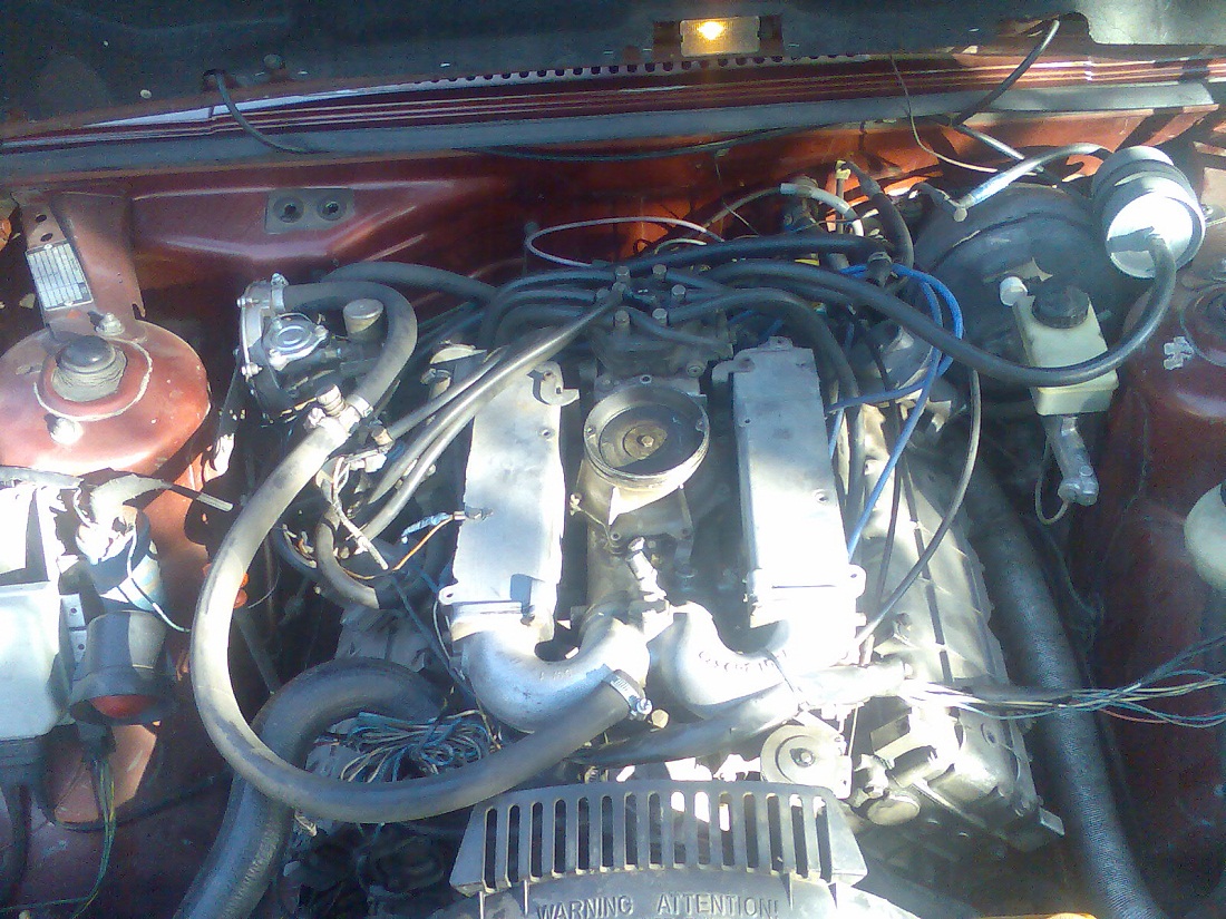

Повідомлення Сергей760 » Чет вересня 16, 2010 4:25 pm
Leo просил фото двигателя, правда он чуток не собран

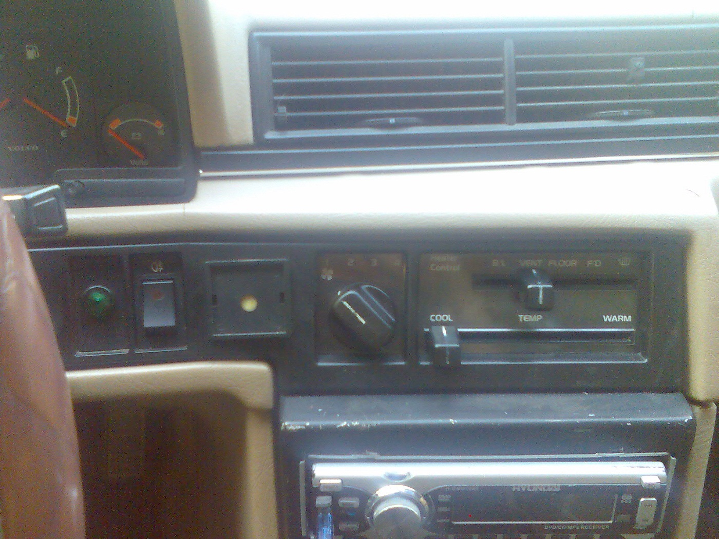

Может есть у кого догадки почему у меня нету 0( нулевого положения печки)???
Сергей760
Повідомлень: 436
Re: Шведский истребитель топлива
Повідомлення leo_run » Чет вересня 16, 2010 4:41 pm
ЗАЧЕТНАЯ МАШИНКА
потомучто печка такая климат называется..
великое дело:-)) война с ней.. но там ничо военно особенного:-))

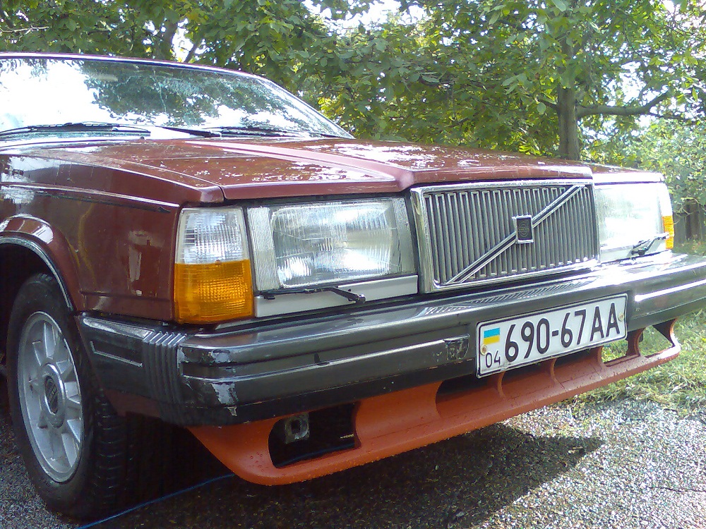

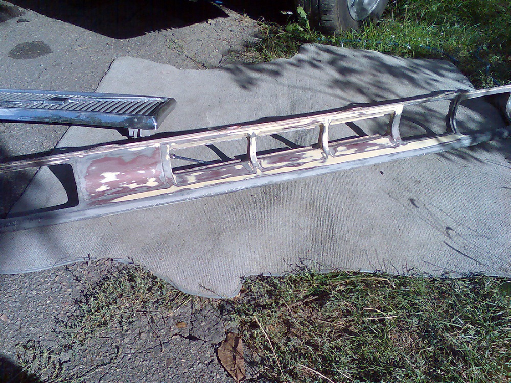

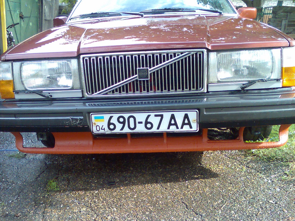

Повідомлення Сергей760 » Пон вересня 20, 2010 12:44 pm
Вот думаю навести порядок с "губой", может получится сделать чуть симпатичнее чем было.

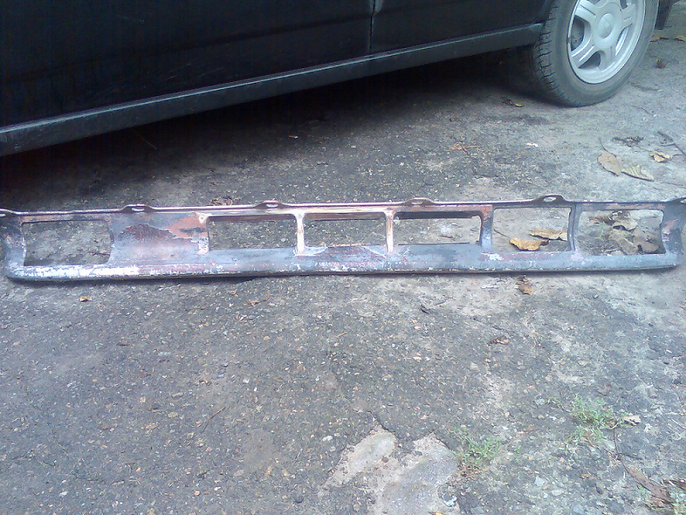

Повідомлення Сергей760 » Сер вересня 29, 2010 4:06 pm
Как смог, подготовил и примерил в грунте, ранее думал красить в цвет бампера, теперь сомневаюсь, хочется в цвет кузова.
Теперь придется что-то делать с бампером.

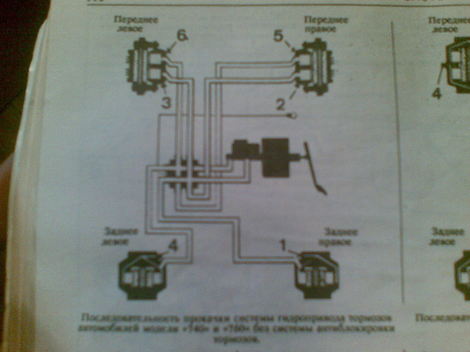

Выходной, решил прокачать тормоза, так как педаль какая-то ватная и после длительной поездки по городу очень нагрелись тормозные диски и судя по всему закипела торм жидкость, так как тормоза полностью пропали и педаль упала в пол, хорошо что ручник работает.После 10 минут простоя, все остыло и тормоза стали в порядке, прокачать не получилось, завоздушил всю систему, порядок прокачки везде советуют разный, прочитал вариант прокачки моей тормозной Girling где указано что открывать надо оба вентиля одновременно на передних суппортах.
Рядом есть местячковое СТО подьехал к ним, указал тормозную систему, сказали стоимоть в 220 грн. как-то жалко отдавать такие деньги.
Может кто подскажет правильное и последовательное прокачивание?

Повідомлення ARTYHA » Суб жовтня 02, 2010 1:19 pm
ооо... прокачка тормозов это дело гадкое... я у себя разом за 4м наверно только прокачал....
спроси у Димы leo_run у него есть книжка по вольво, там есть очередность прокачки на картинке пусть сфоткает тебе.

Повідомлення ARTYHA » Суб жовтня 02, 2010 1:30 pm
вот у меня такая фигня! а если у тебя просто по одной шланге в супорт, то прокачивай как обычную систему, начиная с дальних колес, сразу заднее правое, потом левое... а потом передние...

Повідомлення Сергей760 » Суб жовтня 02, 2010 1:42 pm
У меня такая же фигня, 2 патрубка в супорт и там 2 штуцера на прокачку.

Повідомлення ARTYHA » Суб жовтня 02, 2010 2:32 pm
ну тогда качай как на рисунке, я себе так качал! так это не гирлинг! это АТЕ.

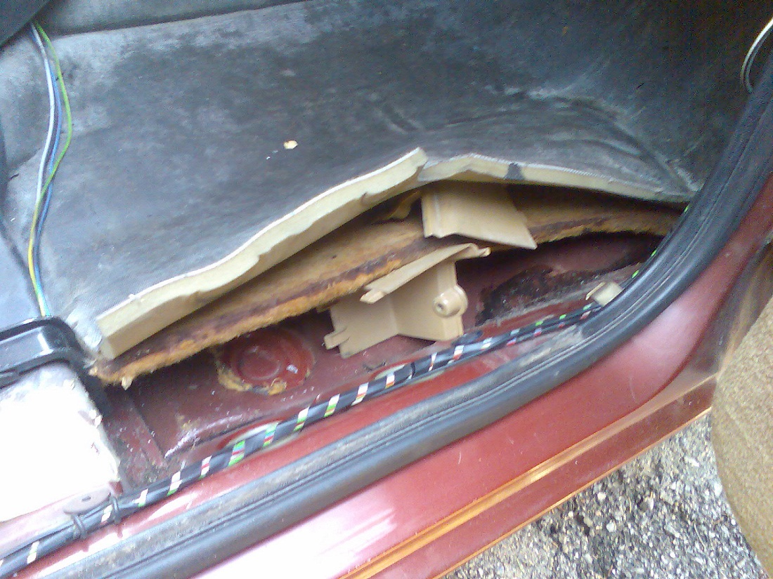

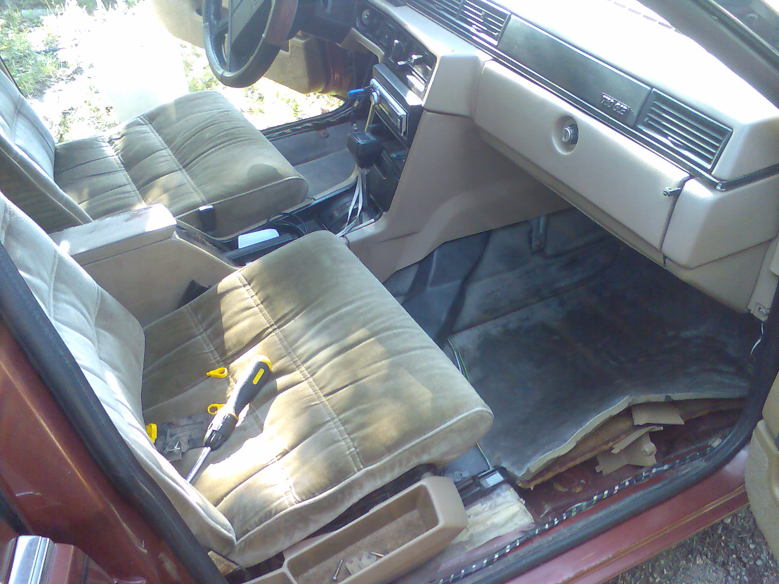

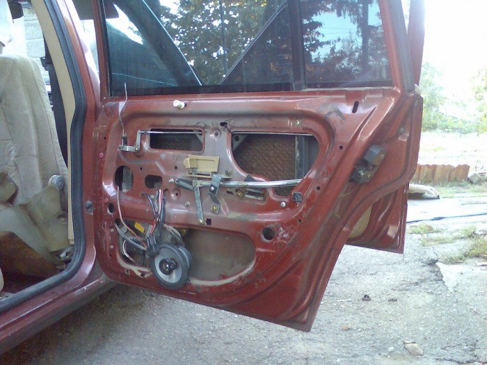

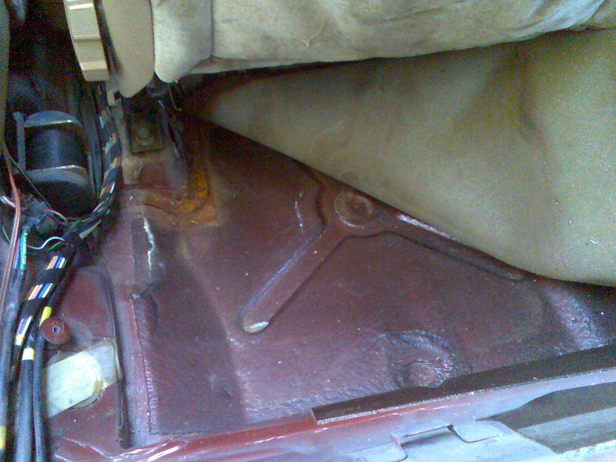

Повідомлення Сергей760 » Пон жовтня 11, 2010 2:10 pm
Выходной, снял на мойку передние ковры, под 2 слоями обесшумки обнаружил незначительные очаги коррозии.
Повідомлення виталий » Пон жовтня 11, 2010 5:48 pm
с этими очагами прийдется боротся всё время или глобально резать и варить!

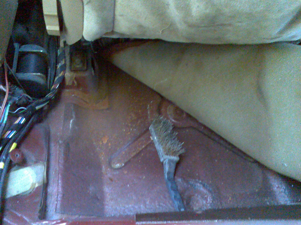

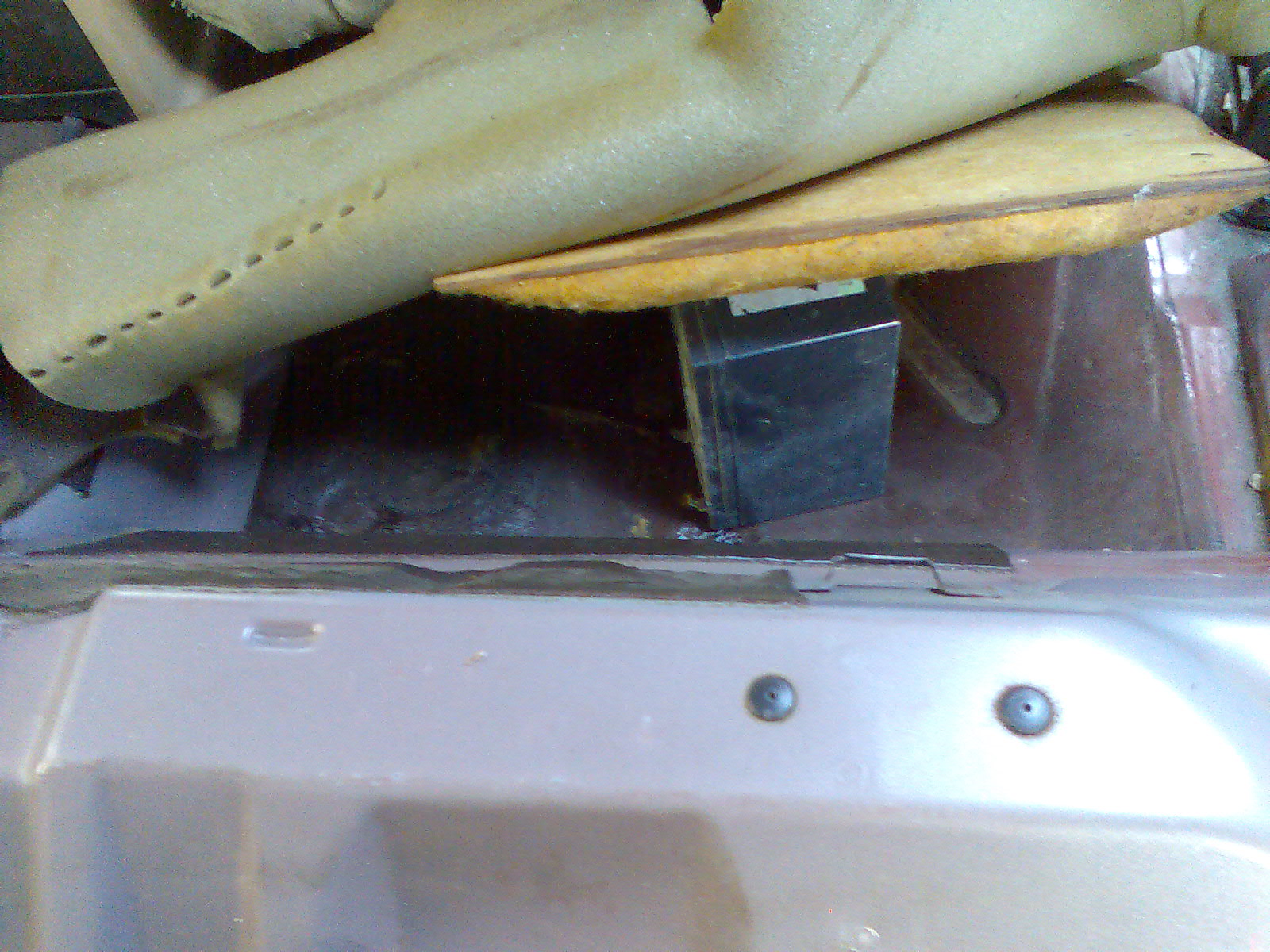

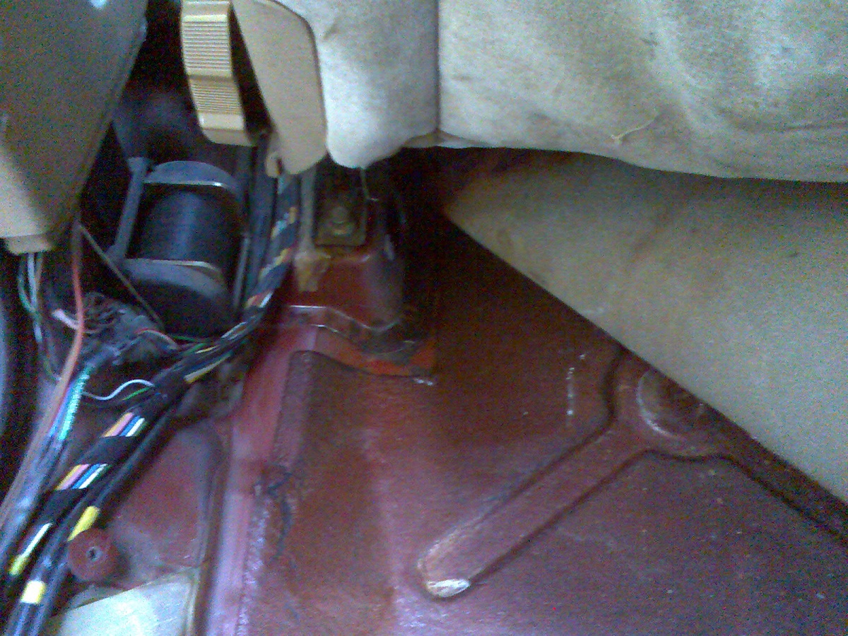

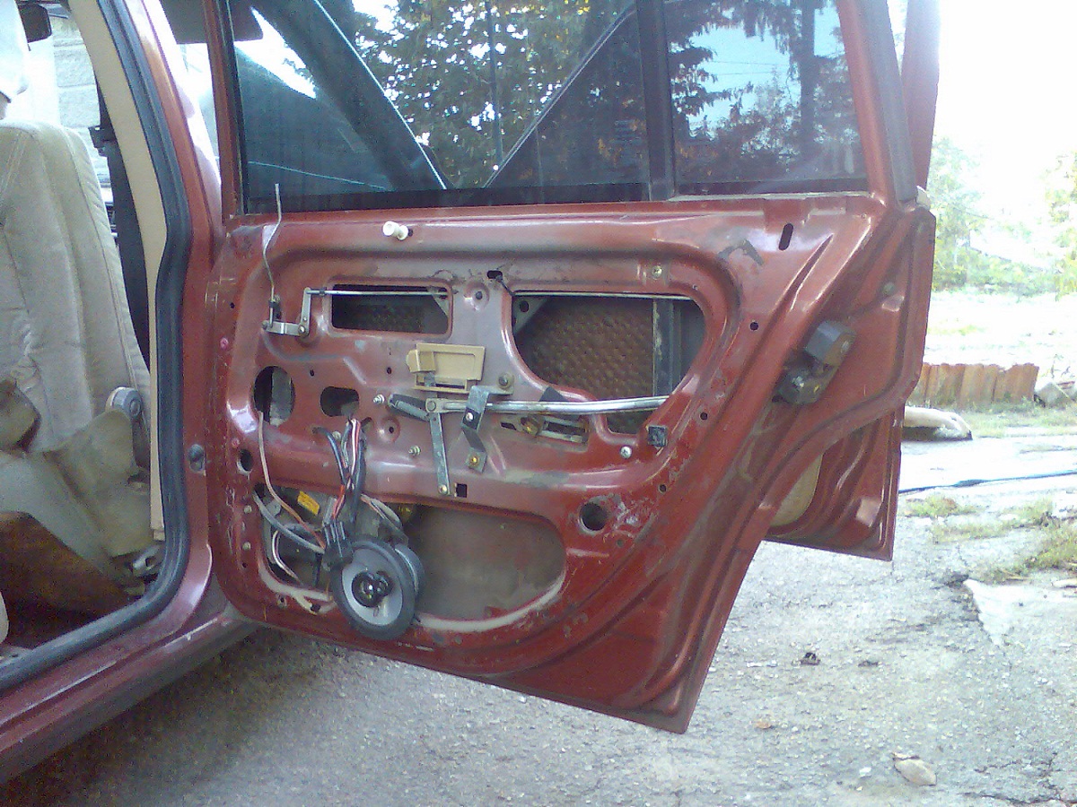

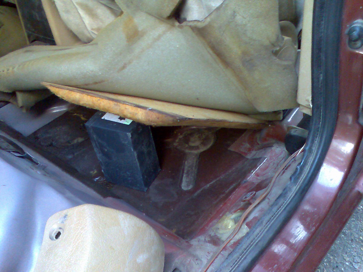

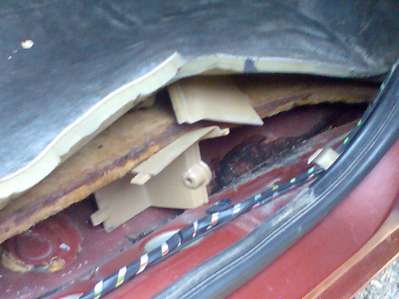

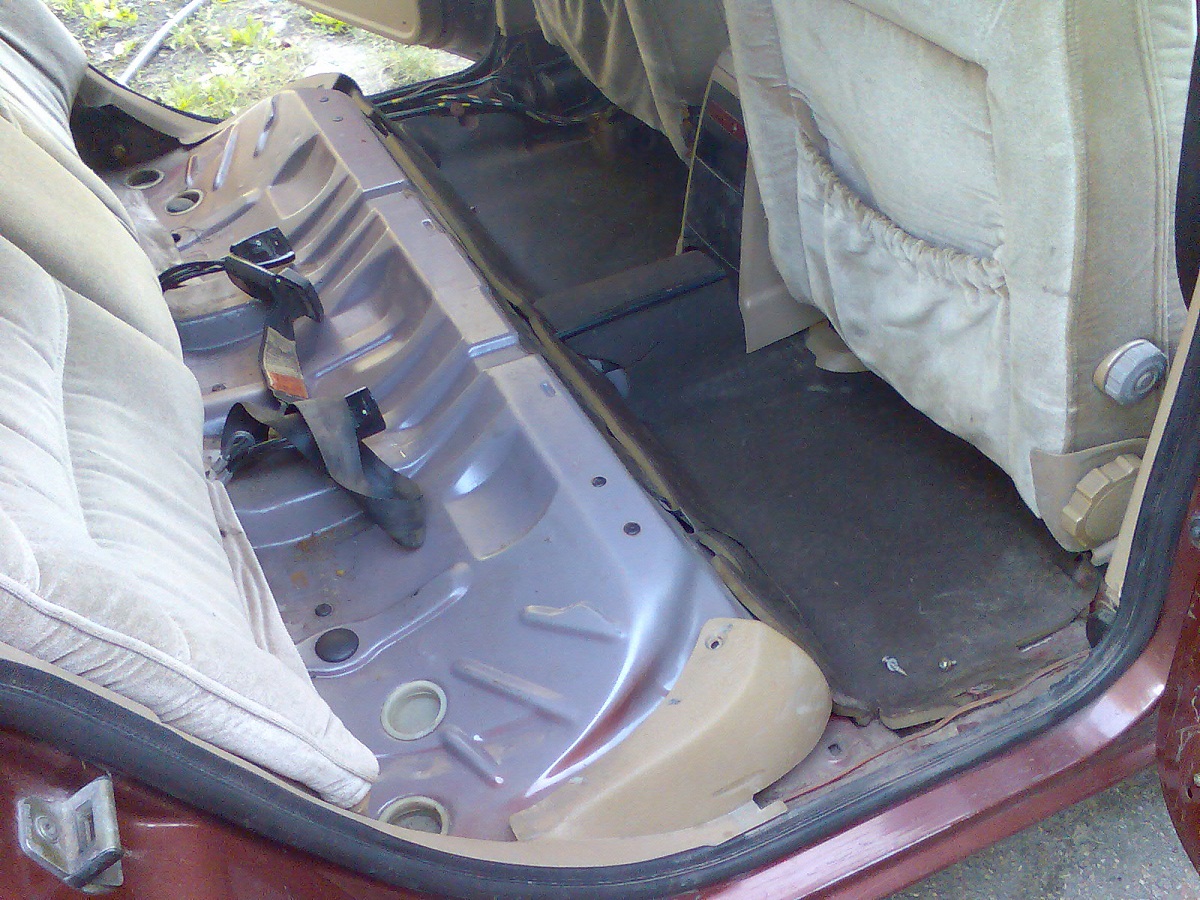

Повідомлення Сергей760 » Сер жовтня 13, 2010 5:31 pm
Вскрытие продолжается...
Сергей760
Повідомлень: 436
Повідомлення Сергей760 » Сер жовтня 13, 2010 5:38 pm
Правая сторона вообще без ржавчины.Всю обесшумку не отрывал, жалко, видно что ее там еще никто не ковырял.Думаю уже на следующую зиму все обработать и проклеить STP.

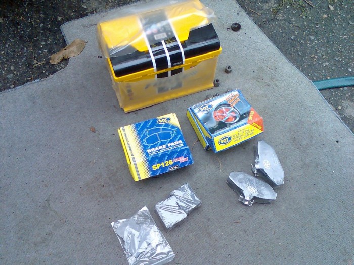

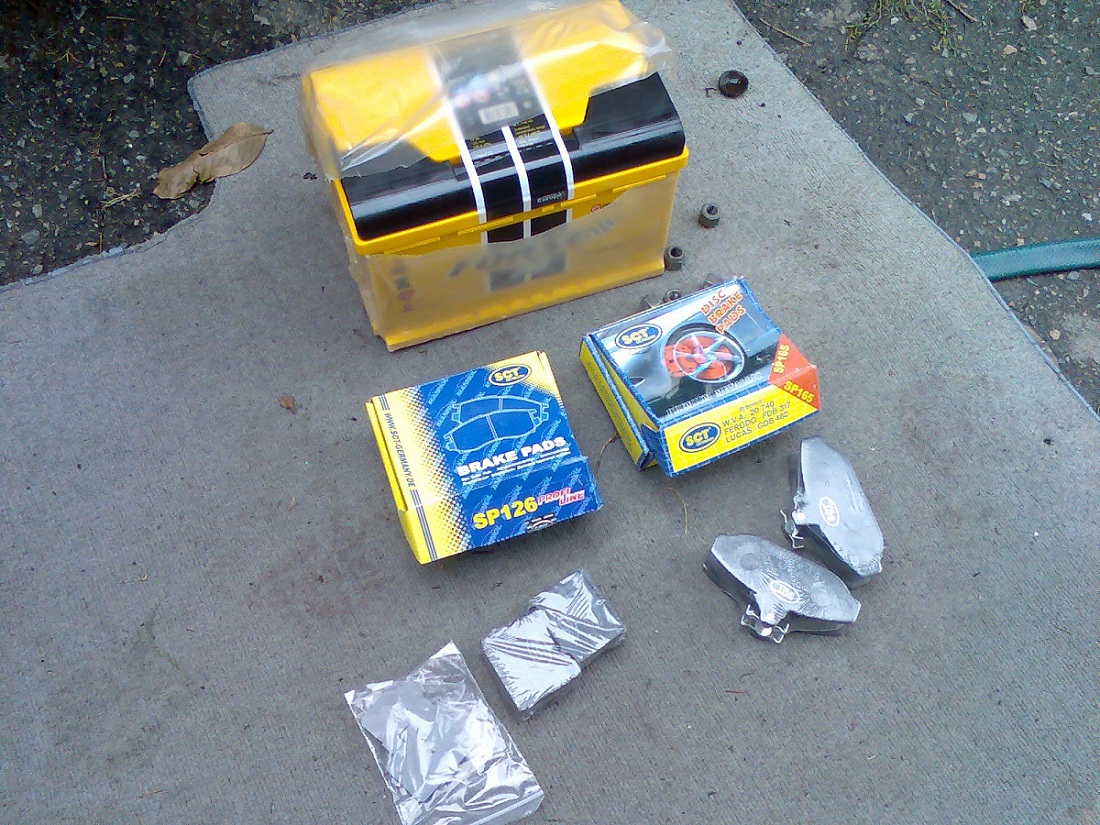

Повідомлення Сергей760 » Пон жовтня 18, 2010 1:53 pm
Жертвоприношения скандинаву.Аккум-630 грн, комплект колодок-250 грн.

привет ты с печкой разобрался?,а то у меня после ее ремонта тоже на всех режимах работает,а при нажатии офф на блоке управления тоже крутится на всех режимах только медлено с одинаковой скоростью.думаю что б не парить мозг снять предохранитель с самой большой скорости будет типа офф
Повідомлення Сергей760 » Пон жовтня 18, 2010 4:53 pm
Привет, не разобрался, просто достал предохранитель отвечающий за печку и включил ей 2-ое положение, на 1-ом крутит даже без предохранителя.Станет холодно воткну все назад :D
