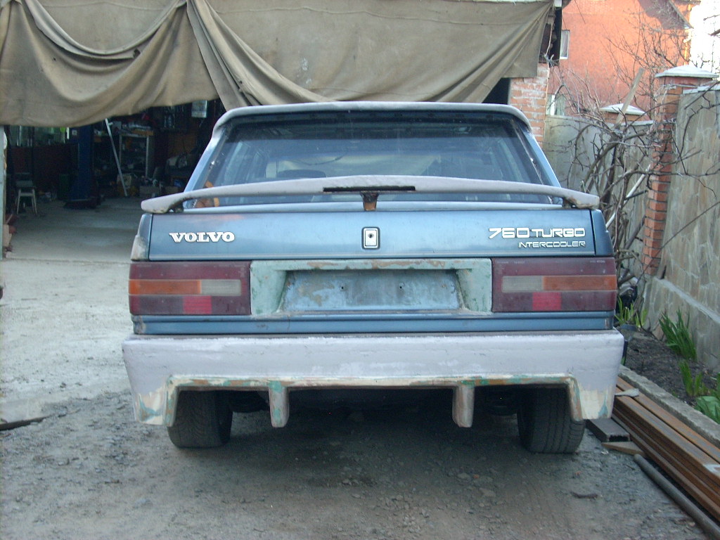

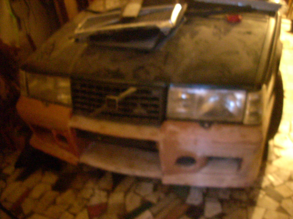

От себя хочу добавить небольшое мнение по обвесу. Передний бампер очень гармоничным удался под 9 морду. Решётку я именно пластиковую оставил бы - у меня такая была:). На заднем бампере я добавил бы сегменты по бокам снизу - продолжение задних сегментов порогов, выступающие у колеса и сходящие на нет у заднего среза или до диффузора(думаю, можно понять, что я имел ввиду:)) - так же,как и на переднем бампере, связано с губой. Так было бы завершённей. И спойлер на крышку багажника я всё же поставил бы родной - если можно найти или копию сделать. С S70 немного диссонирует со всем стилем.

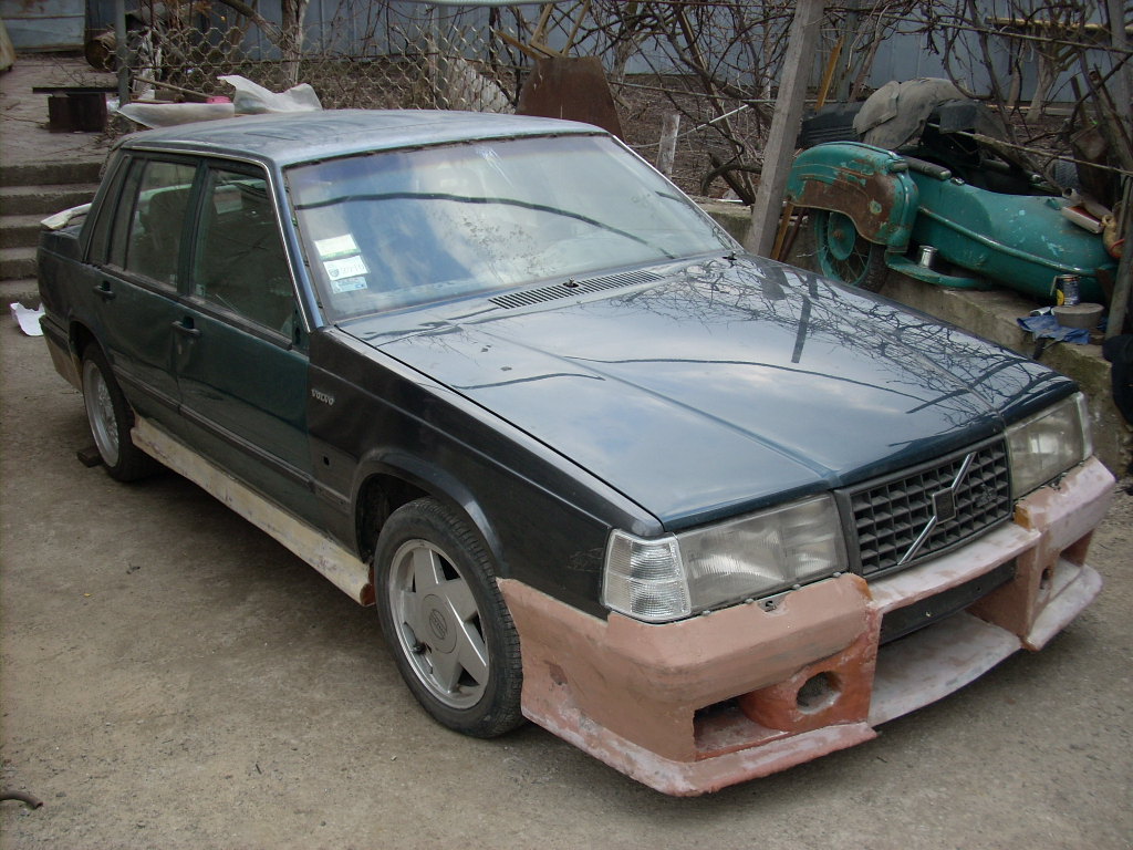

немножко появилось время--продолжаем дальше!

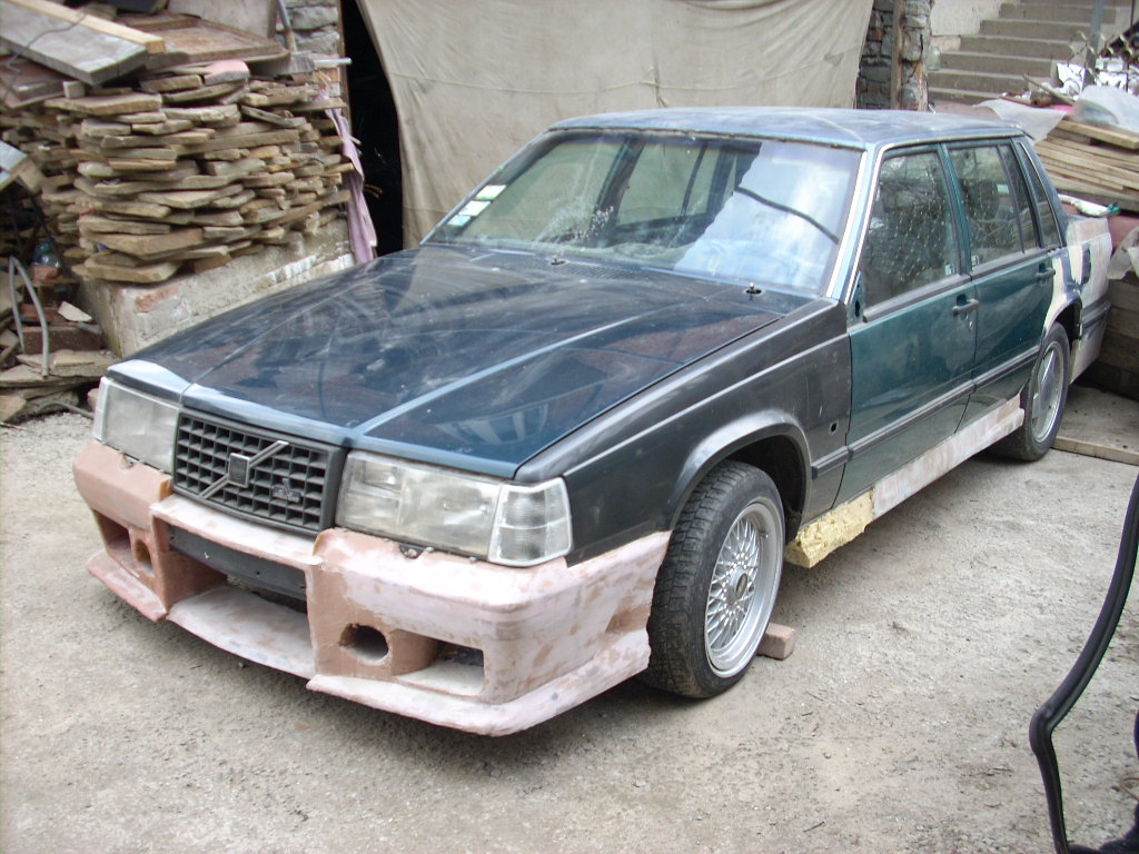

1---перебрана передняя ходовая(поменяны все рычаги с сайлентблоками),шаровые,наконечники,втулки стбилизатора,стойки стабилизатора,ромашки!
2---поставил стойки с 960 "93год с новыми амортами--орегинал и супорта(колодки новые--volvo)!
3---разобрал щиток приборов--не работал спидометр и переставил на другой тахометр с турбой(теперь надеюсь все будет работать)!

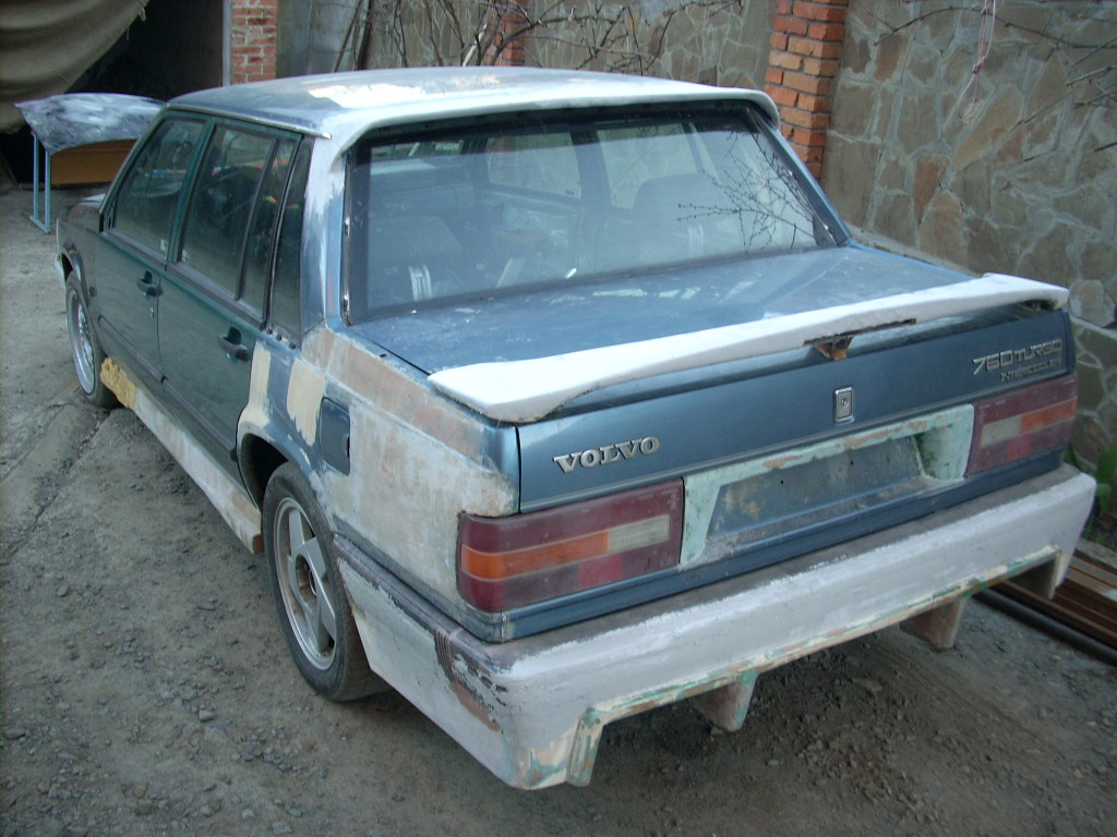

сезон можна сказати ---відкритий!!!
в темпі рухаемось далі!

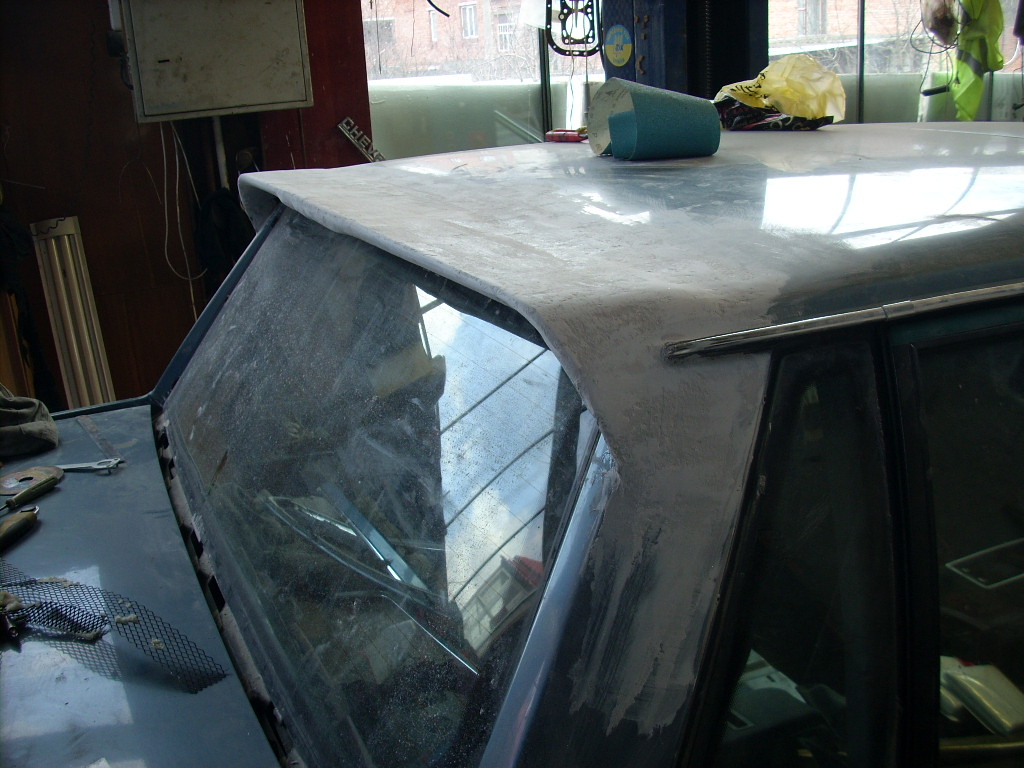

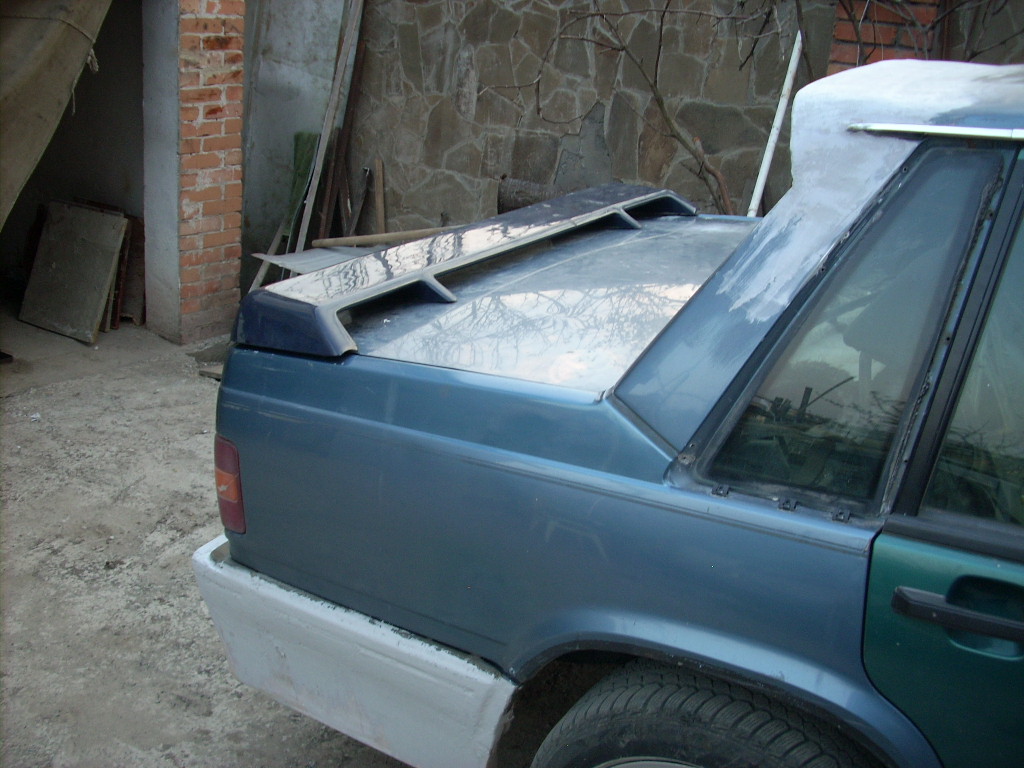

1---вкрив антикором все днище(щоб після покрски не ляпати)! :moil:
2---виліплюється козирьок на криші.....
3---продовжуемо доводити усе далі!
скільки ще роботи :roulette:
ось результат моїх ігор на асвальті :oops:

передок зачотний, а заді щось проситься змінити... думаю спойлер краще поставити прямий а то той полукругом не вписується в картину... хоча треба дивитись по закінченому проекту!!
скорішого закінчення, хоча я так зрозумів ти на ній уже літаєш))) :cars: !!!!

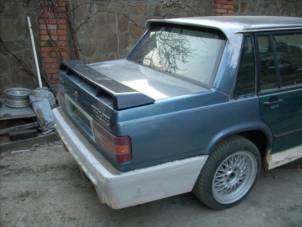

Повідомлення slava_n » Вів квітня 26, 2011 11:30 pm

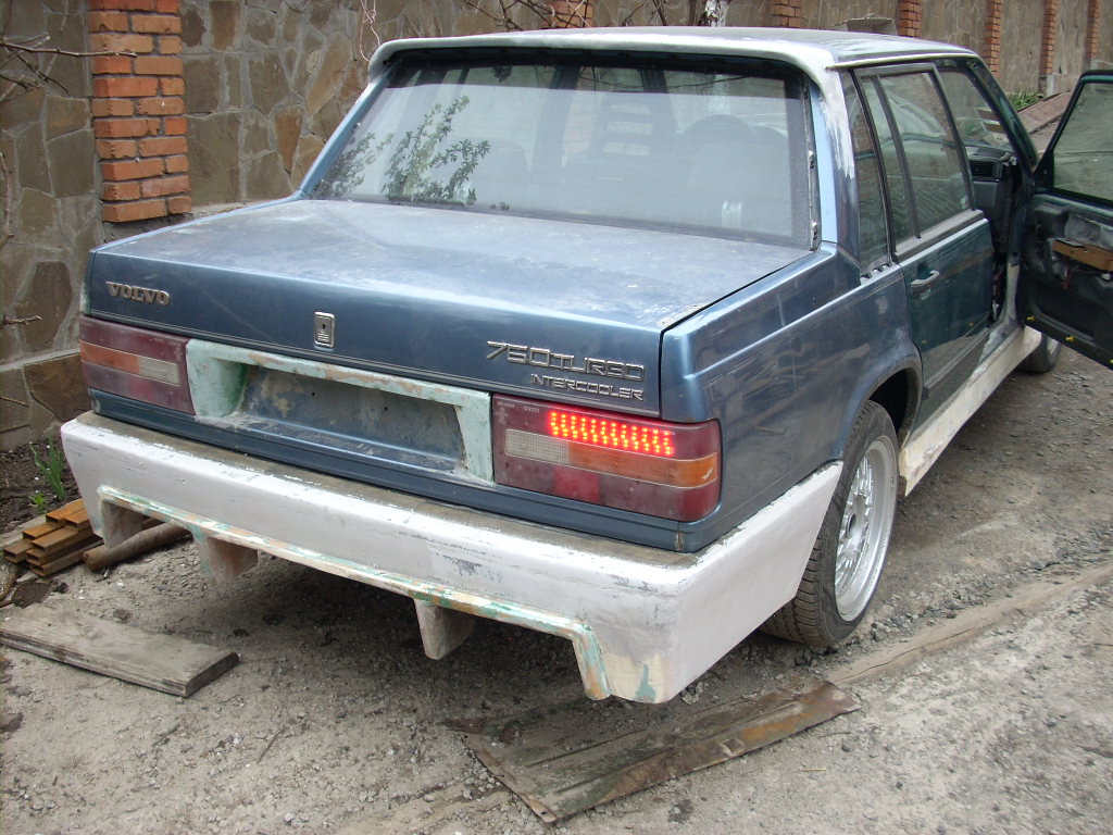

тепер мені впринципі задок подобається---поставив орегінальний спойлер---і ось,чого не вистачало(а скільки я за ним ганявся :viking: ) :idea:
рідне---є рідне--краще не придумаеш!
сьогодні цілий день грався з абс,падло не робило--як купляв(сидів,вичитував---вчився і зробив--але це було тяжко--міняв релюхи,блочки,та щей прийшлося іх прозванювати),але тепер інша проблема---не показує спідометр(верніше починає після 70-80км)---причина явна--панель з 960,а міст рідний 760 з електронним антибуксом---короче не хватае імпульса мабуть :roulette:

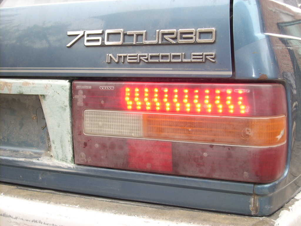

пока начас тюнинговать потихоньку зад. оптику------начало такое! :moil:
Re: МОЯ НОВАЯ 760 TURBO
Повідомлення Djeims_de_griz » Сер травня 04, 2011 7:39 pm
как светодиоды втулил? расскажи по подробней

брал резал заднюю часть,чтобы засунуть! :moil:
закончу-скину фотки!
