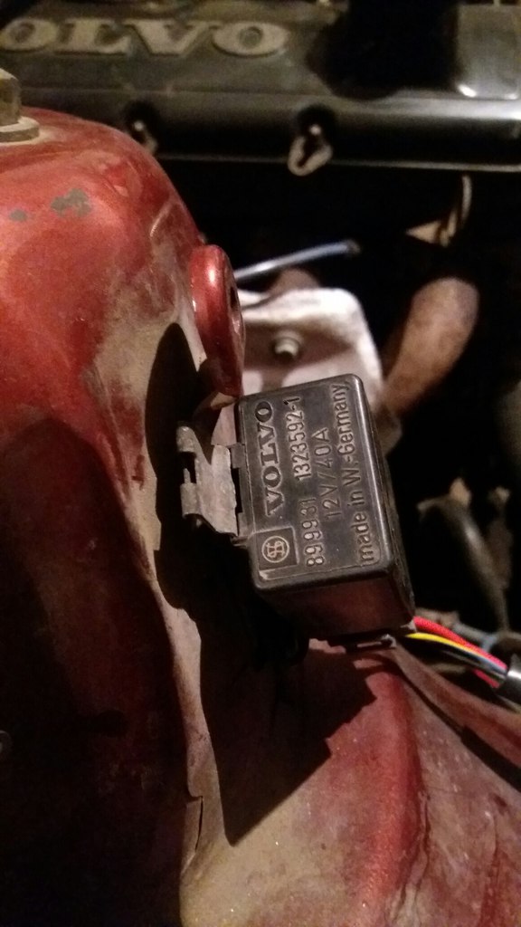

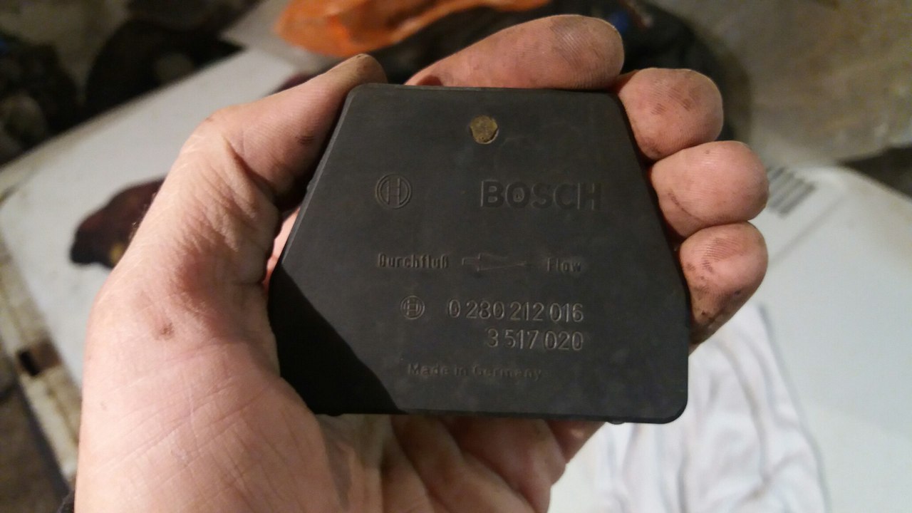

Повідомлення Ice_BEAR_Bo » Нед вересня 13, 2015 10:15 pm
регулятор напряжения. плюс контакты гены посмотреть ;)
Re: Volvo 760 gle 2.3
Повідомлення m.a.e.s.t.r.o » Нед вересня 13, 2015 10:52 pm
Ice_BEAR_Bo написав:регулятор напряжения. плюс контакты гены посмотреть ;)
я вас не понимать( :sad:
только что смотрел, на гене есть контакт(клема)..я его двигаю,раз через раз пропадают лампі на приборке...а если вовсе снять клему( пропадает )глюк приборки пропадает ... WTF?
Пока ехал, фары потускнели как и свет в салоне..

Повідомлення GERXTRM » Нед вересня 13, 2015 11:01 pm
У тебя сдох реле регулятор напряжения. Если не понимаешь - гугли. Заряд не идёт, ща акум посадишь

да щетки стерлись на гене да и все.

мы уже заказали реле регулировки напряжения :o завтра приедет
или уже нужна гена? :o :o :o ААААААААА!!!!!Вы меня запутали !!

Да можно было реле не заказывать, а вытащить свое, и просто поменять щетки, заодно и подшипники проверить.

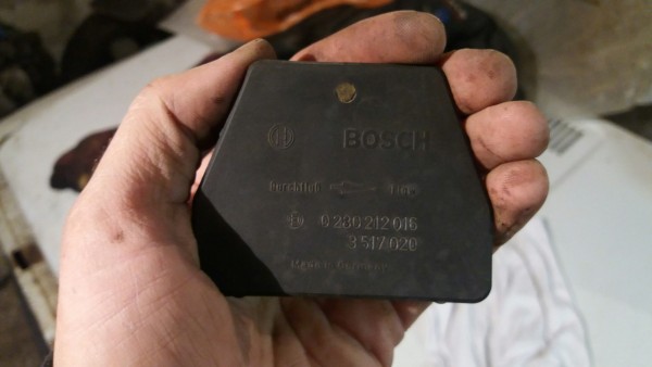

Повідомлення m.a.e.s.t.r.o » Вів вересня 15, 2015 8:39 pm

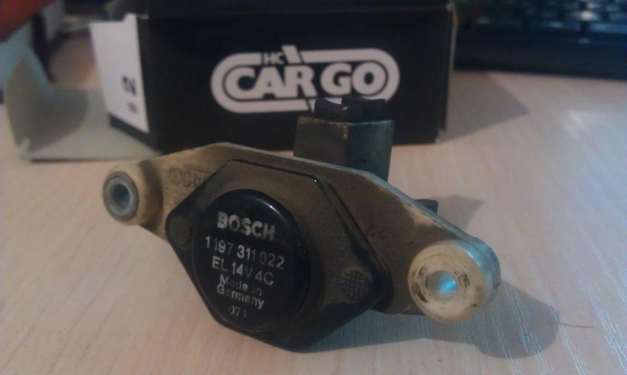

Спасибо за подсказку. Реле куплено и успешно установлено на машину.
Что со старым и так видно - щеток там уже нету.
Проблема исчерпана.
Повідомлення xoxlov » Вів вересня 15, 2015 8:52 pm
Купи щетки и поменяй на этом реле, всетаки это бошевское, оно надежное. Пусть лежит в запасе.
Повідомлення m.a.e.s.t.r.o » Вів вересня 15, 2015 8:53 pm
xoxlov написав:Купи щетки и поменяй на этом реле, всетаки это бошевское, оно надежное. Пусть лежит в запасе.
хорошо,а отец уже выбрасывать хотел ;)
Повідомлення xoxlov » Вів вересня 15, 2015 9:12 pm
Карго сгорит пять раз а бошевское будет ходить и ходить.
Повідомлення m.a.e.s.t.r.o » Вів вересня 15, 2015 9:29 pm
xoxlov написав:Карго сгорит пять раз а бошевское будет ходить и ходить.
проверим как раз.
только это же и щетки нужно найти бошовские же?

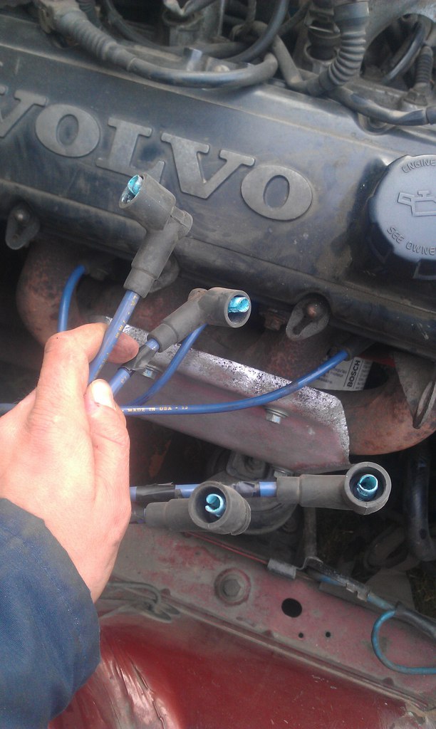

В субботы отвези машину на ремонт рулевой рейки,потому что вытекала жидкость ГУР.
Оказалось не так все страшно - сальнику внутри пришло хана.
За 4 часа нам все заменили и поставили новый пыльник,тот порвался полностью.
А еще
Привет Влага!!(это все влага или мож плохой контакт?)
Почистили контакты ,начала ровнее работать. А еще - почему может иногда поддергивать во время езды на газу (втором поколение) ?
они мелкие ,но внимание на них обращаешь.

поддёргивать может из-за свечей / проводов - пропуски зажигания / слабая искра. Это очень важно для второго, может жахнуть в глушак или в короб фильтра, следи за этими вещами ;)
Повідомлення m.a.e.s.t.r.o » Пон жовтня 12, 2015 12:53 am
Ice_BEAR_Bo написав:поддёргивать может из-за свечей / проводов - пропуски зажигания / слабая искра. Это очень важно для второго, может жахнуть в глушак или в короб фильтра, следи за этими вещами ;)
Понял.
свечи на днях приедут новые,будем проверять.
Провода вообще новые, брали их еще на 2,8...ездили на них мало. И не самые дешевые брали.

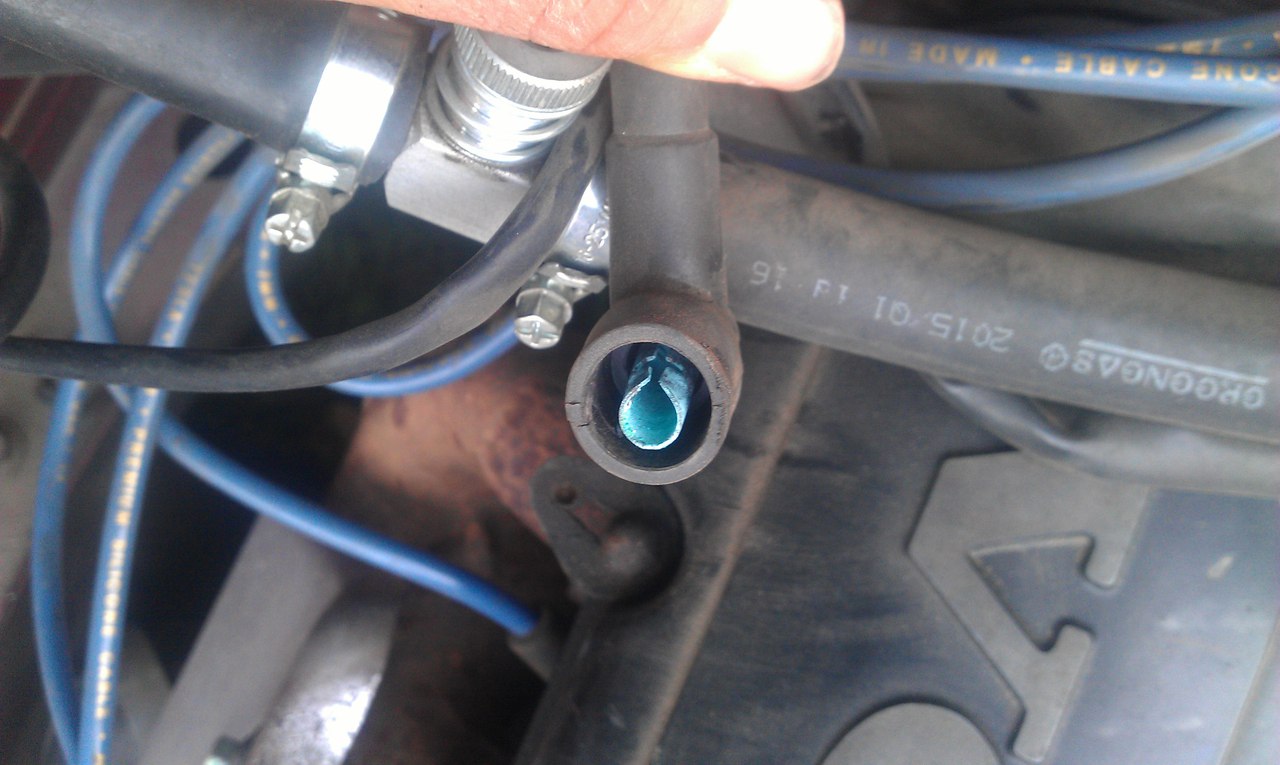

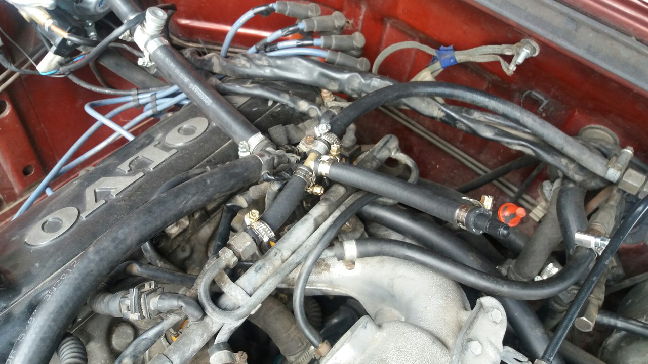

Повідомлення m.a.e.s.t.r.o » П'ят жовтня 23, 2015 12:20 am
-Заменили бензонасос на 850й
-заменили шланги
Машина в результате завелась на бензине,правда нужно разобраться с реле..Толи фишка коротит или сама клема(не понятно) .
Но холостый ход держит ровно(прогреваться зимой можно будет)
Проверили давление в системе до планки(3,5Атм) дает насос. Обратка идет, но только даешь газу,сразу глохнет. Если понемногу газовать , то можно и до 5т оборотов дойти и если сразу пустить то заглохнет.
Вот так работает
https://www.youtube.com/watch?v=9SXZ34oeh2I
Завтра еще попробую закрыть обратку и завести..посмотреть как себя будет вести машина
Может Кто что Посоветует еще???
Может еще быть такой вариант,что мозги не видят воздуха на бензе?
Хотя когда была заведенная , откл расходомер - она заглохла.

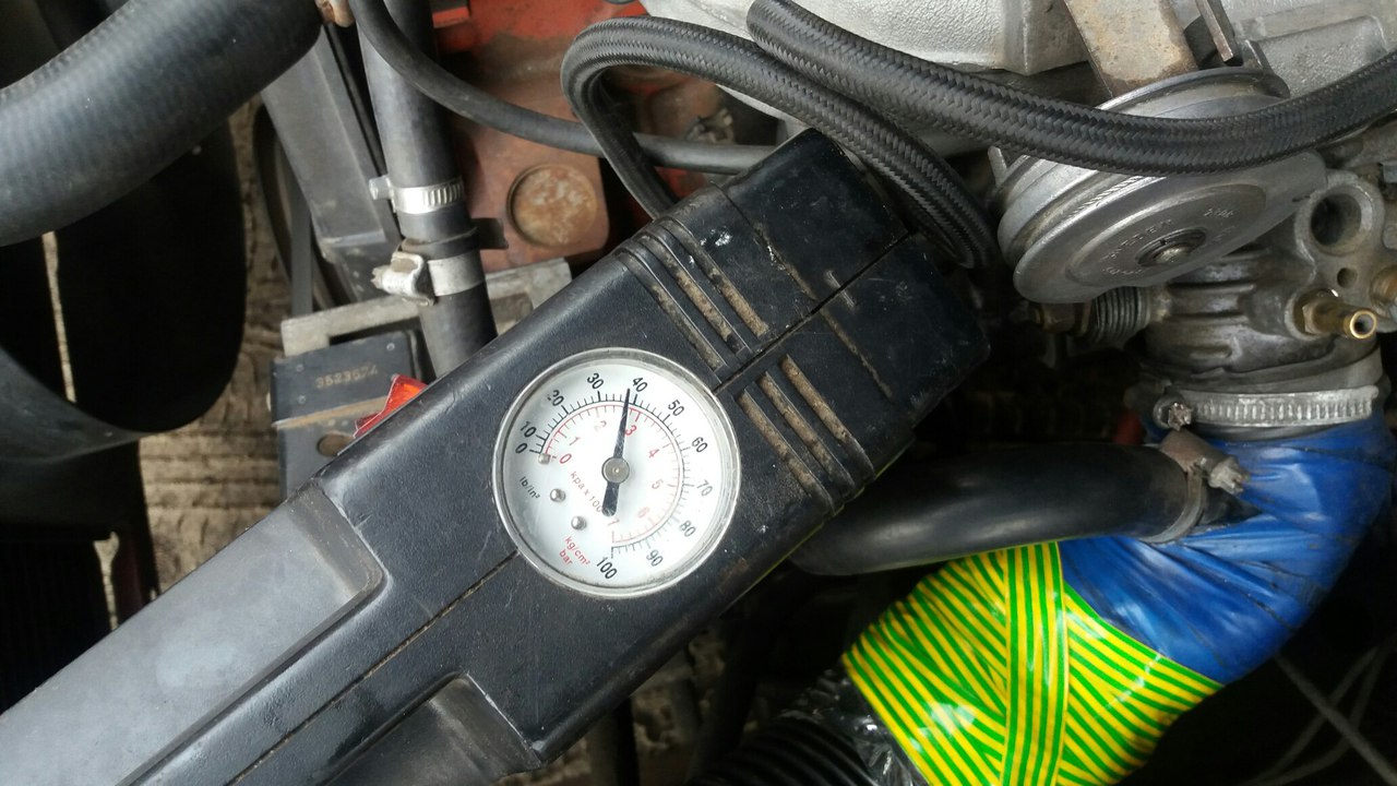

Повідомлення m.a.e.s.t.r.o » Суб жовтня 24, 2015 12:16 pm
- Было доделано приспособление,для измерения давления в топливной система(работает отлично;) )
-Заменил шланг обратки, он просто ПОЛОМАЛСЯ в руках
На холосту давление в системе было 2,6-2,7.
Но все одно не заводилась.
Позже рядом стояла рабочая 940 , договорился с владельцем взять в оренду расходомер.
Последняя идея на вчерашний день.
Подключил его знач расходомер и АЛИЛУЯ!!!!! :buba: :drag: :drag: :idea: :idea: :idea: :idea:
Она работает,не троит, не давиться...!!!! :idea: Я Даже поездил на бензине, браво набирала обороты, до 4К и ни разу не подавалась.
Вообщем теперь в поисках расходомера :(

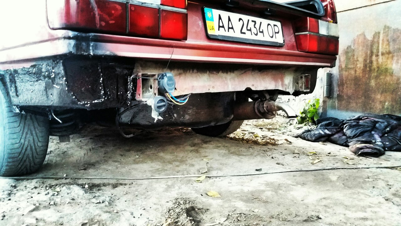

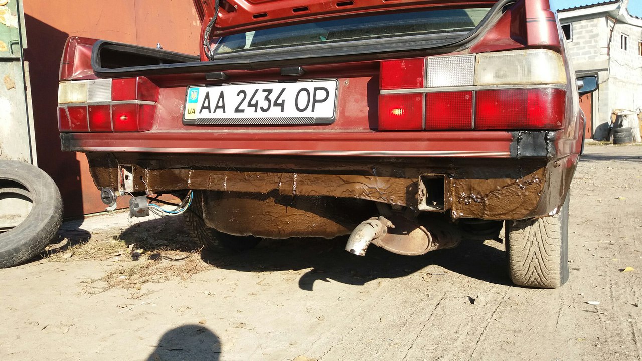

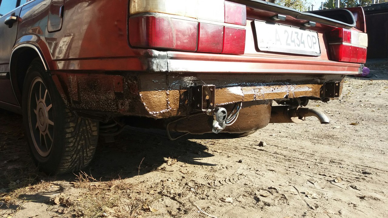

Повідомлення m.a.e.s.t.r.o » Суб жовтня 24, 2015 11:53 pm
Сегодня я лишился фаркопа и бампера.
Готовим машину к поварке жопы.
(097) 121 32 01 Олег

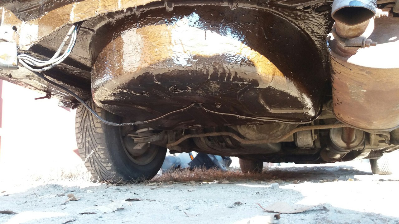

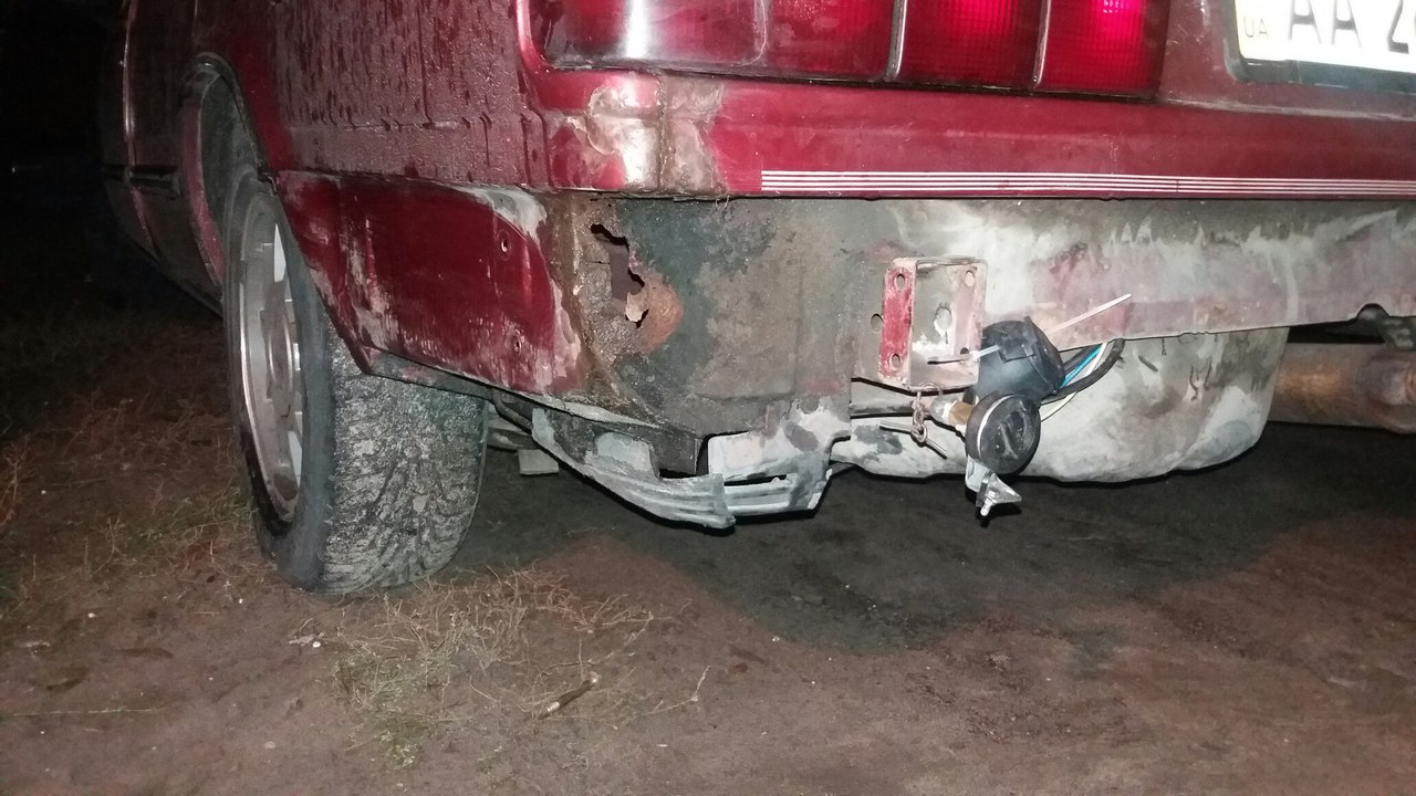

Повідомлення m.a.e.s.t.r.o » Чет жовтня 29, 2015 12:04 am
Почти с жопой закончили, еще под правой фарой переварить и пару мест на задней ляде(зона под бампером) пару мест тоже есть.
Потом еще пару мест на пороге проявилось и шпаклюем и красим :buba:
