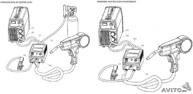

Видел прикольную приставку к любому инвертору, получаем полуавтомат .. почти..
Типа такую

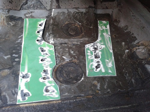

Повідомлення lexa » Чет березня 06, 2014 7:32 pm
Принял кардинальное решение.
В наличии листовой дюраль , мастика и заклепки. Можете пинать. :P
Так же есть и битумно-каучуковый гермет кровельный и "крокодил".

Повідомлення lexa » Чет березня 06, 2014 9:06 pm
Алюминий , а дюраль? :P
Сланцевая мастика под латку и на латку , и сверху с разогревом феном. Думаю на мой хватит.

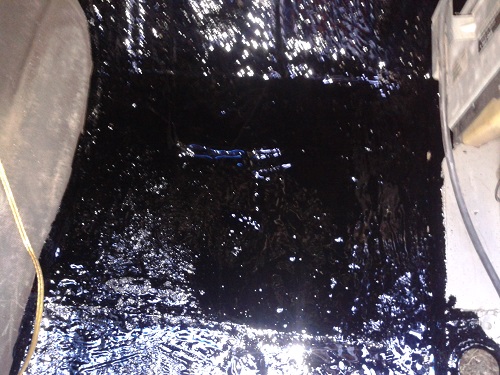

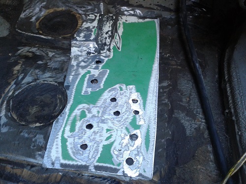

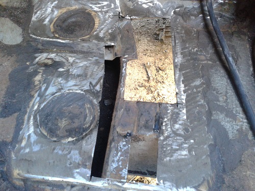

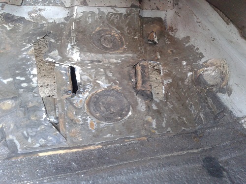

Повідомлення lexa » П'ят березня 07, 2014 5:17 pm
Нашел с трудом железо. Стырил аж пол крыши с москвича ( металл шикарный, без ржавчинки, еще совдеп).
Сварка инвертор.Тяжело, но лепим. Фотки потом. Сварка,шовный гермет,сланцевая мастика.Одна сторона готова, но закончились электроды.

Re: 740
Повідомлення lexa » П'ят березня 07, 2014 7:21 pm
было-стало

Ну и отлично.Мастика быстросохнущая,хоть?
Fomax79
Повідомлень: 1031
Автомобиль: Volvo 245 D24 81г
Re: 740
Повідомлення lexa » Суб березня 08, 2014 10:23 am
Fomax79 написав:Ну и отлично.Мастика быстросохнущая,хоть?
Такая http://www.oilright.ru/?page=catalogitem&item=99
