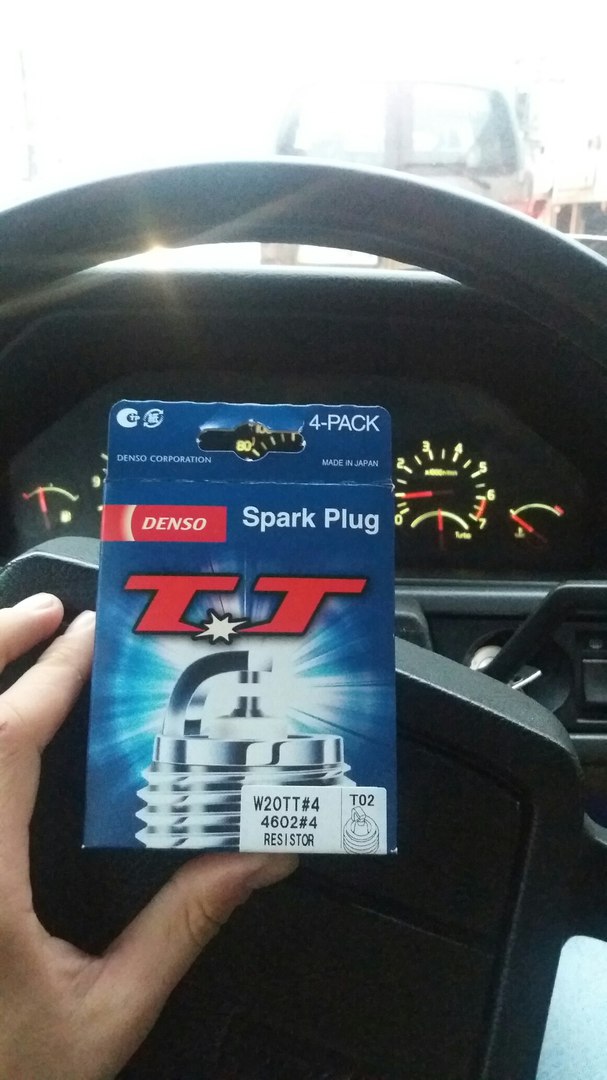

Сегодня любимая получила Новые Свечи)

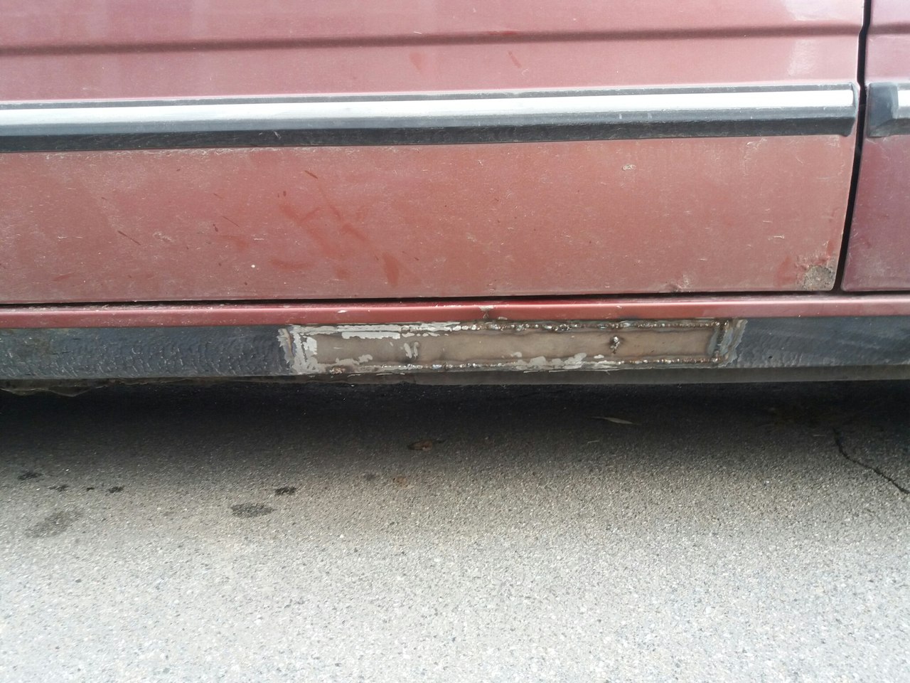

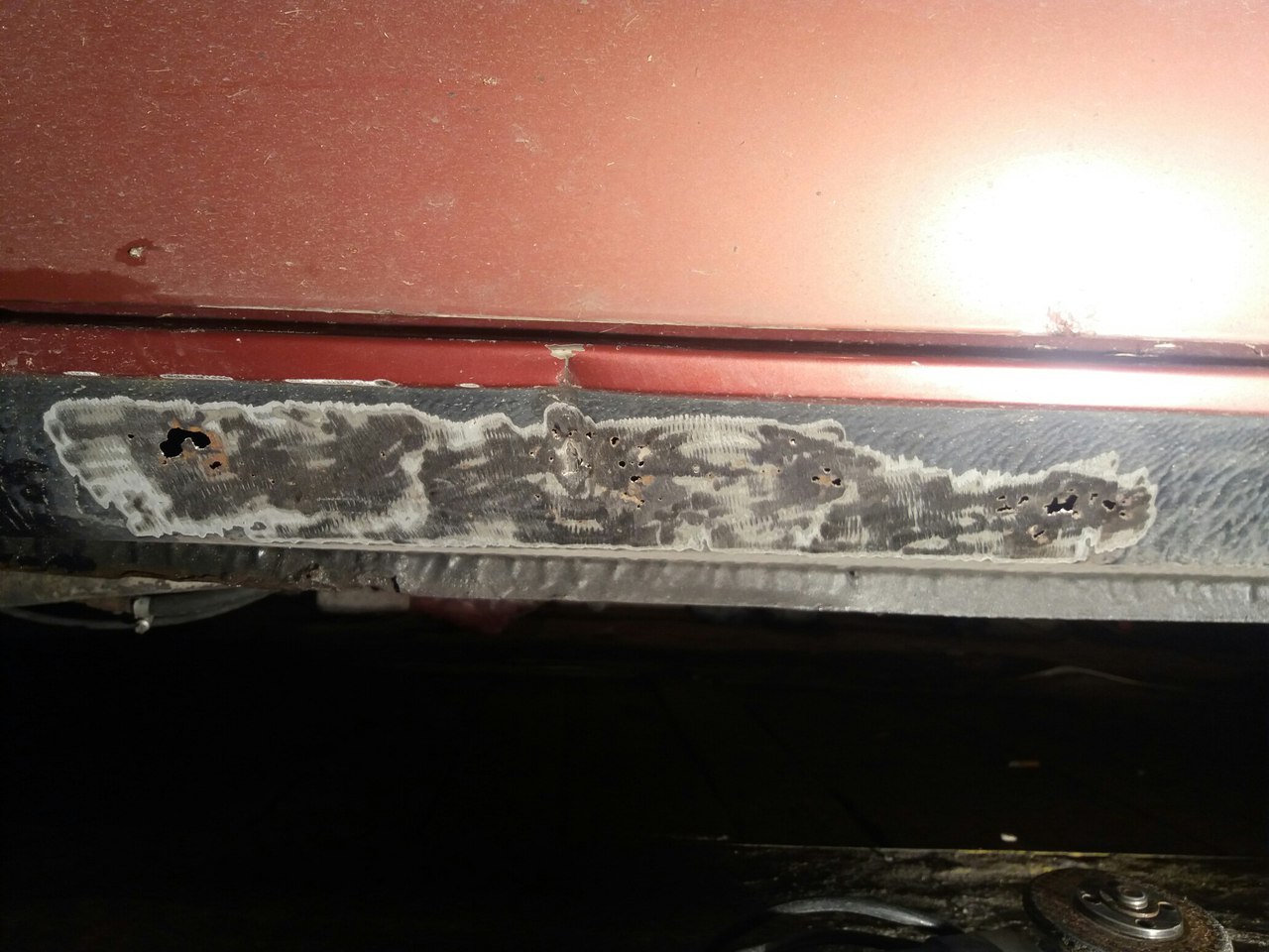

Ох уж эти Термиты,пожрали мне порог. То что всплыло - мы вырезали и заменили кусок,все что позже себя покажет - его такая же судьба ждет. Сейчас чистить весь порог не вижу смысла,когда уже стану на полную подготовку кузова к покраске, тогда и все сразу буду делать.
Пока только так - ночь не спал,все устали. Сделали за 2 часа работы с друзьями.

Re: Volvo 760 gle 2.3
Повідомлення AndreyKa » Нед листопада 15, 2015 5:35 pm
И по лету незабыть обработать изнутри.
Повідомлення m.a.e.s.t.r.o » Пон листопада 16, 2015 12:26 am
AndreyKa написав:И по лету незабыть обработать изнутри.
Порог из нутри?чем?
А то залью что то, а потом буду варить , оно как займется.
Повідомлення atol » Пон листопада 16, 2015 8:57 am
Мовиль https://www.drive2.ru/l/1714979/ как пример обработки
Повідомлення m.a.e.s.t.r.o » Пон листопада 16, 2015 1:59 pm
atol написав:Мовиль https://www.drive2.ru/l/1714979/ как пример обработки
а у нас разве есть такие отверстия что бы залить? Делать я не буду :-D :D

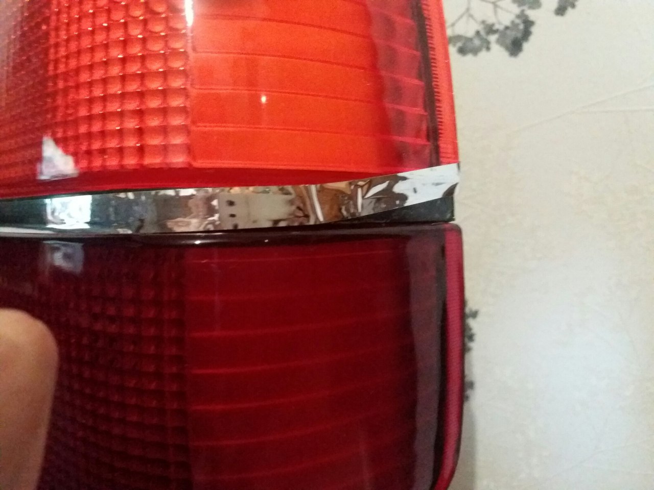

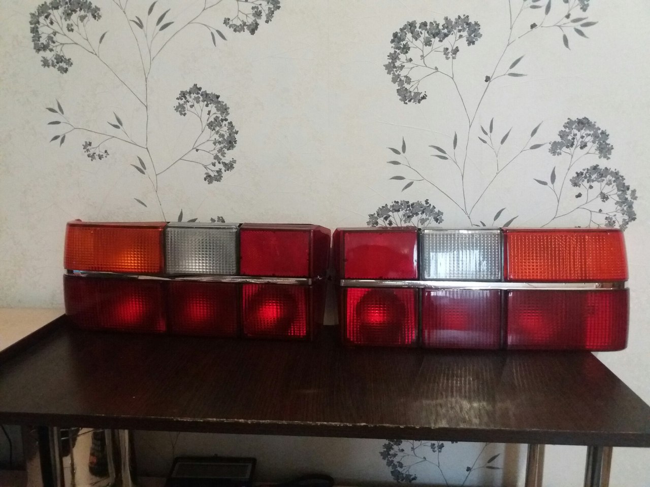

Повідомлення m.a.e.s.t.r.o » Пон листопада 16, 2015 3:03 pm

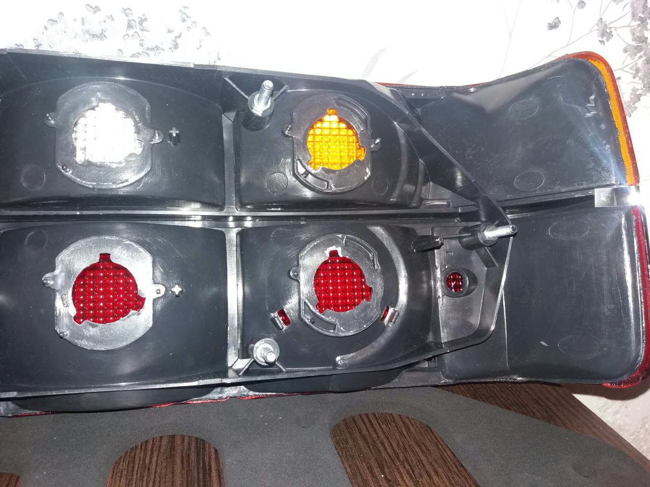

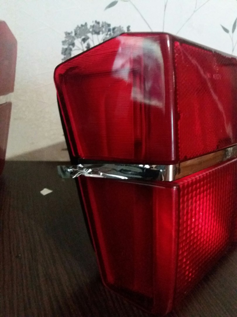

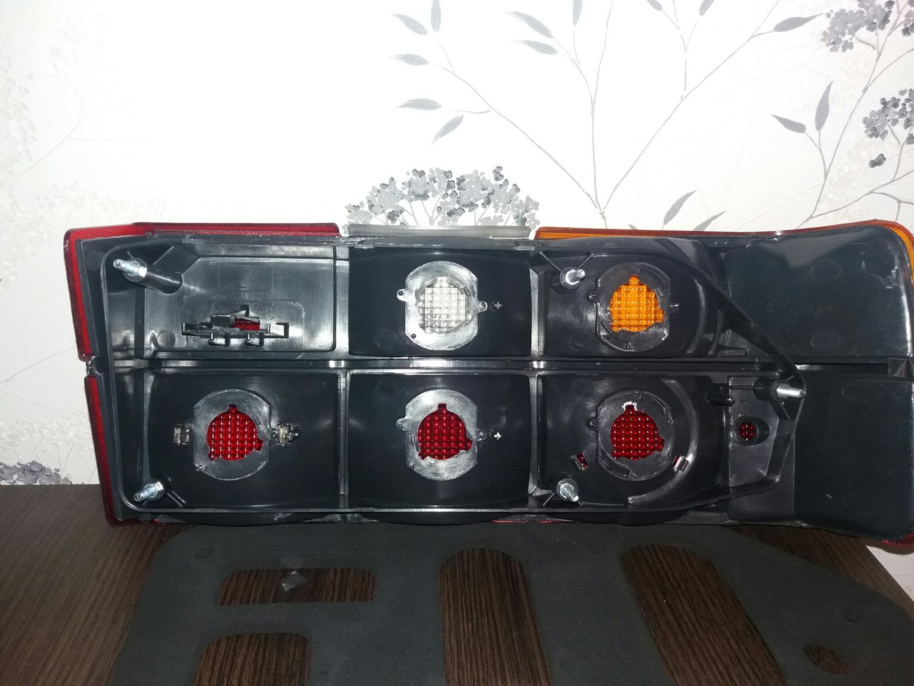

Наконец-то я дождался новых фонарей задних. Все время они меня напрягали мои- побитые,самопалом склеены..фууу. И вот я их нашел и заказал - новые) :idea:
По оттенку все гуд - цвета одинаковые)
Понятно что плату и цоколя под фары нужно брать свои...на сайтах так и пишут)
А еще крутое что в них есть,а в моих не было - это отверстия для бокового габарита) :idea:
Осталось придумать как его там закрепить)
А теперь самое весело - я заказал с хром полоской на фаре - хмммммм,норм че.
А еще нужно найти 4 цоколей для больших ламп - 2 габарита, два задних хода. и маленький габарит ,если там есть стационарный.
Повідомлення AndreyKa » Пон листопада 16, 2015 3:07 pm
m.a.e.s.t.r.o написав:А то залью что то, а потом буду варить , оно как займется.
Сначала все-все-все поварить
m.a.e.s.t.r.o написав:а у нас разве есть такие отверстия что бы залить?
Снимаешь пластиковые наклади на пороги в салоне, там будут технологические отверстия с пластиковыми пробками. Плюс есть в задних арках по отверстию с заглушкой, отверстие ведет в полость порога.
Повідомлення m.a.e.s.t.r.o » Пон листопада 16, 2015 3:08 pm
AndreyKa написав:
хм...чето такое замечал. Спасибо,ждем пока все поржавеет или весь порог переварю,точней как дойду к нему)
Повідомлення vovo » Пон листопада 16, 2015 3:10 pm
откуда стопы и сколько завесили в гривнах? я как то передумал брать новые и взял б/у как по качеству они на порядок выше.
Повідомлення m.a.e.s.t.r.o » Пон листопада 16, 2015 3:18 pm
vovo написав:откуда стопы и сколько завесили в гривнах? я как то передумал брать новые и взял б/у как по качеству они на порядок выше.
680грн /шт - производство polcar. б/у будут или битые или с разными оттенками. Я не нашел б/у нормальные.
Были или все время на одну сторону и то разных цветов. У нас я просто не успевал бронить.
Потом посмотрим что эти собой представляют. вродь все элементы проклеены.

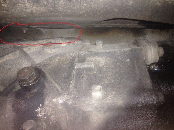

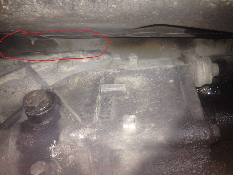

Вопрос _ как на 47 коробке меняется датчик заднего хода??? Кнему же ни как не долеть. Разве что кпп снимать. Мож я чето не знаю (

m.a.e.s.t.r.o написав:Вопрос _ как на 47 коробке меняется датчик заднего хода??? Кнему же ни как не долеть. Разве что кпп снимать. Мож я чето не знаю (
Как поменять не знаю, но на 240й чтоб подлезть к фишке на коробке и отключать/подключать её - надо часик другой потренироваться. Я проводку менял от коробки и до кулисы недавно.
Берёшь самого тонкорукого друга и просишь его накинуть фишку на два штырька вот там
GERXTRM

GERXTRM написав:
ппц((( ну я так и догадывался((( от не могли они в другом месте ее поставить :roulette: :roulette:
