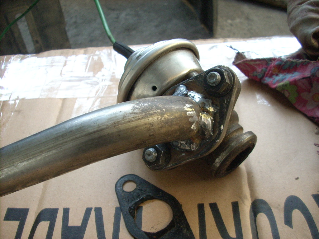

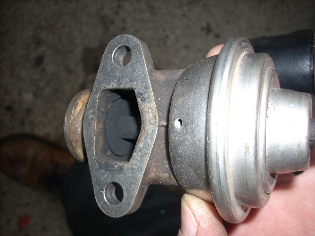

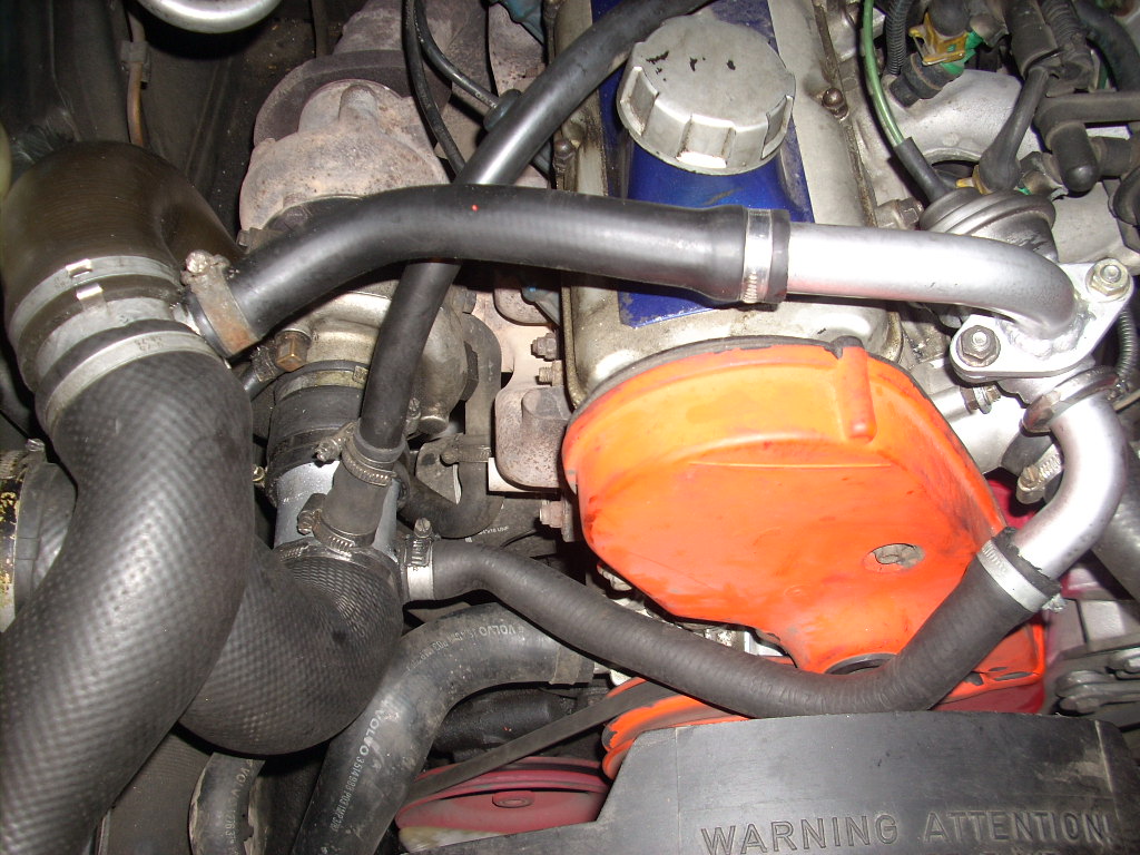

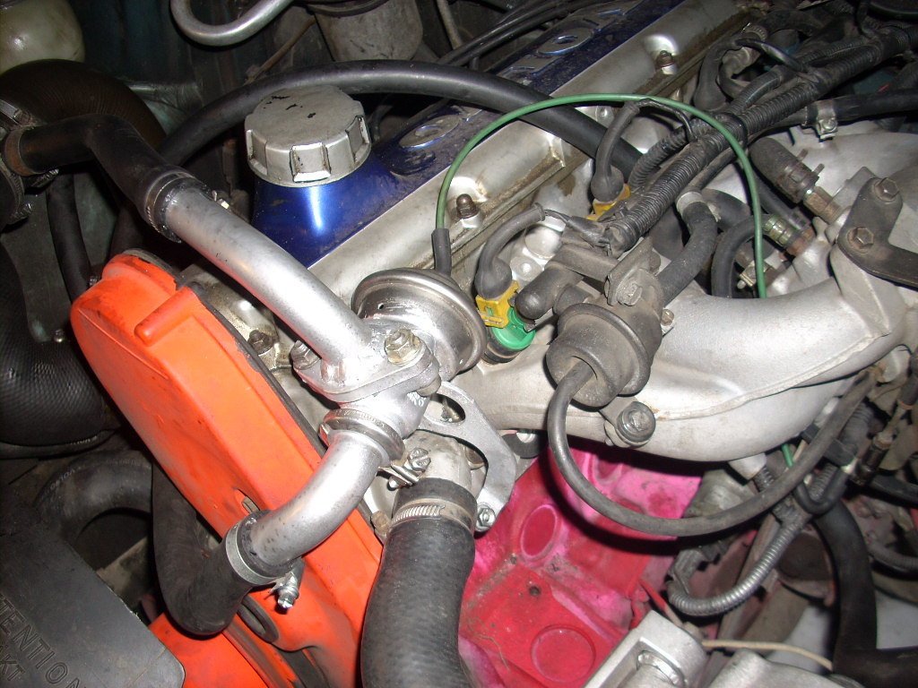

уже 2 года катает она меня! ))))

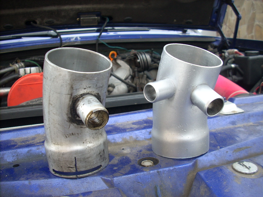

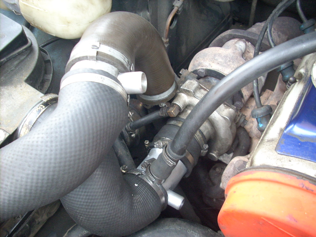

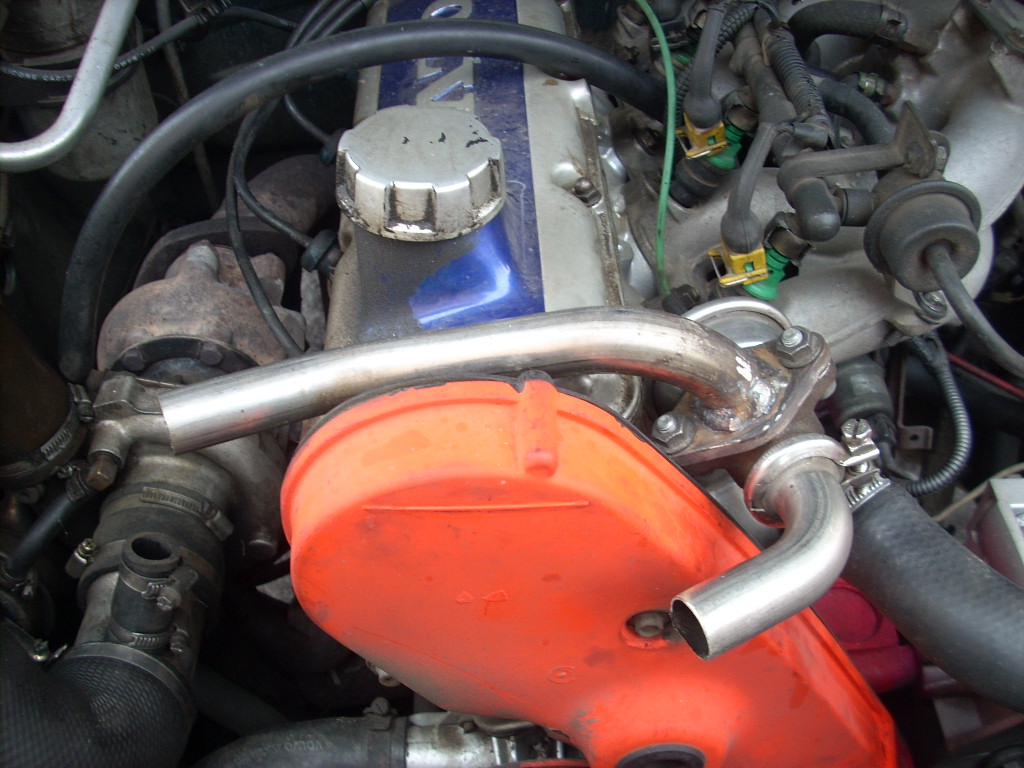

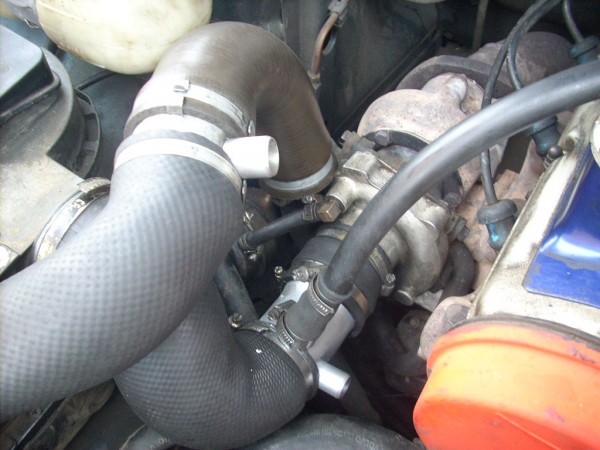

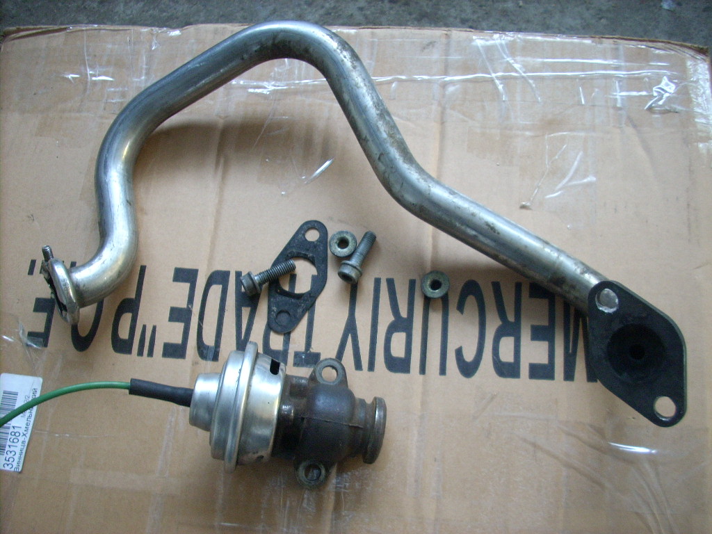

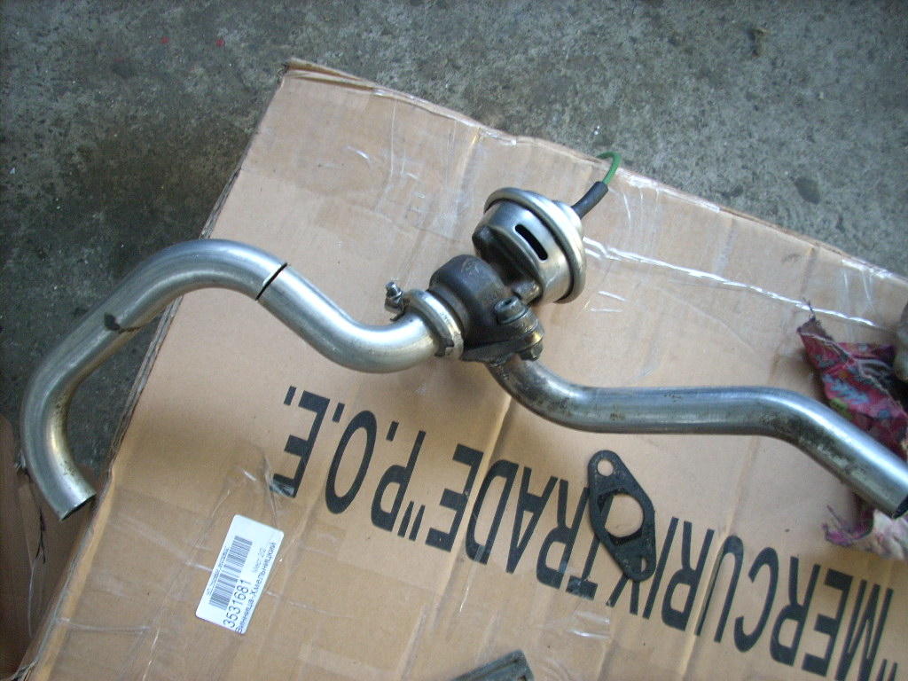

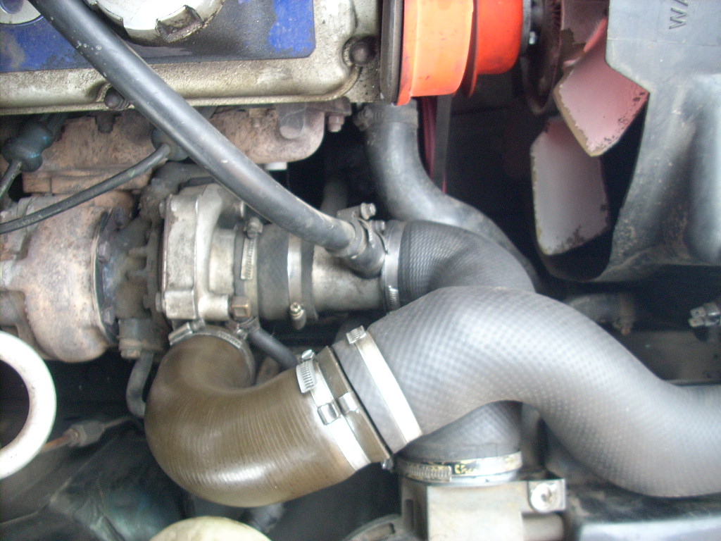

но примерно пол года назад, я прислушался и услышал непонятный, настораживающий звук с под капота--на ходу при разгоне(когда переключаю передачу или кидаю на нейтралку)! я лазил и не мог понять в чем дело! (((
и только недавно до меня дошло(после многократных часов в инете, умных книг и советов)---что предыдущие хозяива выбрасили КЛАПАН сброса надутого воздуха! (((
что получаеться---когда включаеться турбина--она нагнетает воздух во впускной колектор, когда я забераю ногу с педали газа--дросель закрываеться, и в моем случае надутому воздуху некуда деваться и идет обратный "удар" по холодной крыльчатке турбины!
клапан байпаса должен стоять на любом турбированом моторе--он стравливает надув при закрытом дорсиле обратно на вход в тудбину! таким образом немного ее подкручивая, чтобы небыло резкой остановки ее! воздух же наружу не стравливаеться--тоесть и проблем с мозгами и с расходомером не должно быть--буду надеяться! )))
неделю не мог спать ночами и сегодня целый день проигрался--посмотрим на результат! )
пока так,а там будет видно!!

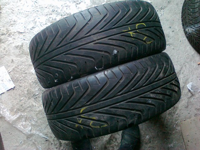

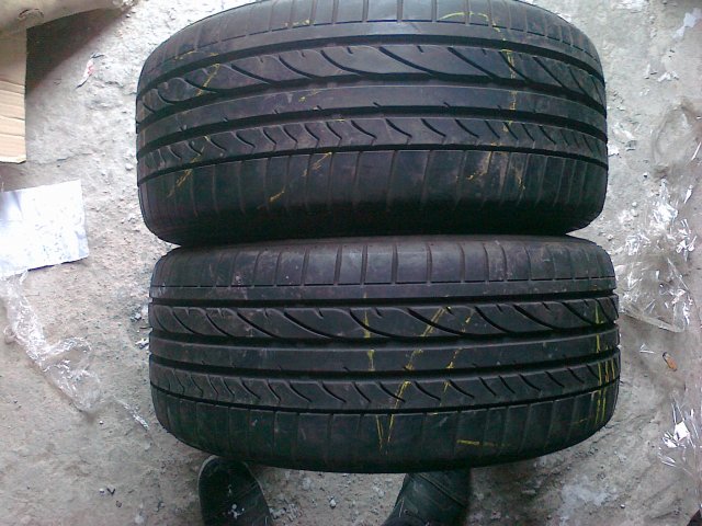

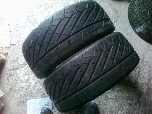

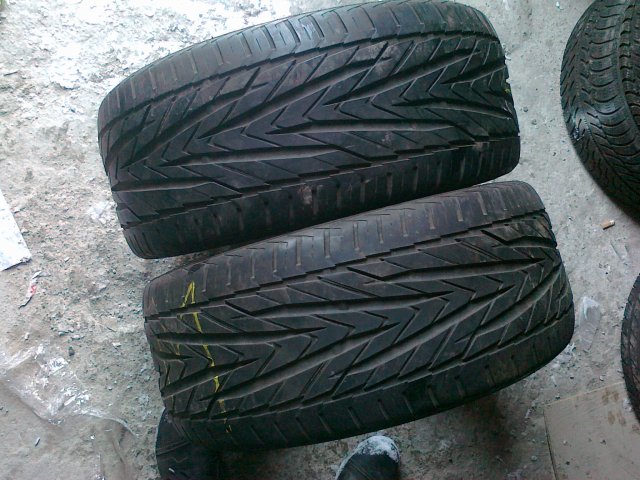

думаю о покупке пары шин на лето, поскольку Пирельку на задке уже практически добил! :oops:
вот есть такие варианты, кто что посоветует :? с малым пробегом по Германии, цена вообще ;)
вся резина 225/40 ZR18
Yokohama Parada Spec-2
Uniroyal RainSport 1
Michelin Pilot Sport
Bridgstone Potenza RE050A
Востаннє редагувалось slava_n в П'ят січня 11, 2013 11:12 am, всього редагувалось 1 раз.
Re: МОЯ НОВАЯ 760 TURBO
Повідомлення TREKKIN » Чет січня 10, 2013 8:44 pm
На первой фотке у резины будет больше аквапланирование,чем у остальных.Смотри,как тебе нравится.Если вдруг пойдет дождь,то лучше остальные три варианта.

я бы взял 4 рисунок! за ради НЕОБЫЧНОСТИ ;)

4
Повідомлення ivan@m » П'ят січня 11, 2013 12:25 am
4 это марангони?
Повідомлення Hamlet » П'ят січня 11, 2013 12:43 am
На 4 фото рисунок протектора интересный
Слава ,поищи описание и отзывы в инете о каждой модели шин .

Повідомлення slava_n » П'ят січня 11, 2013 11:14 am
я подписал резину! :oops:
тоже склоняюсь к йокохаме,прикольный ресунок и отзовы хорошие! :? качество всей б.у --тоже хорошее,человек добросовесный,сам советует!
будем думать!
