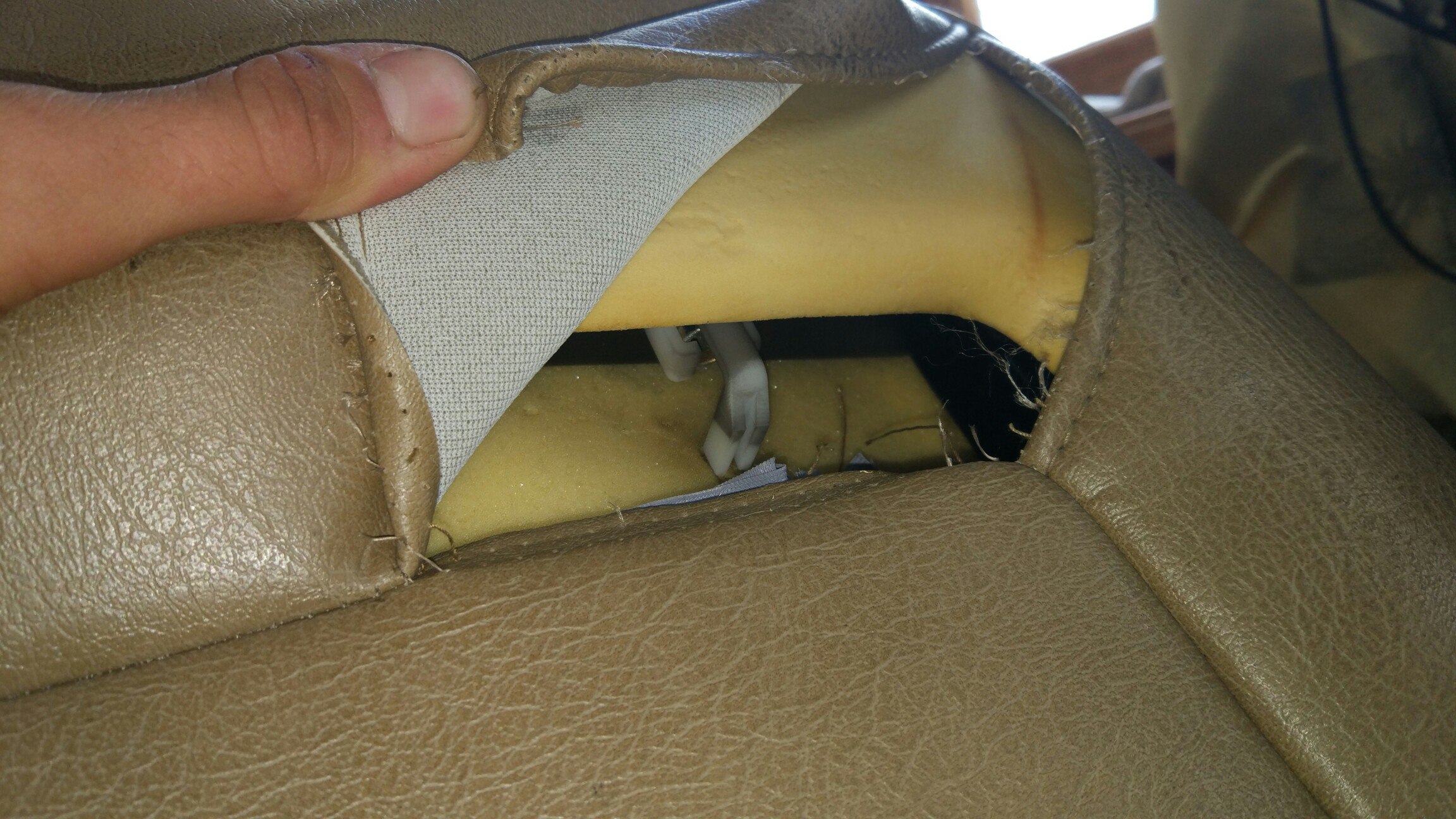

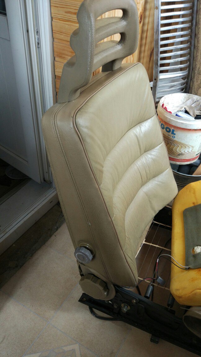

Подскажите, как снять подголовник к крутилки?! уже все попробовал, не получается, а сломать боюсь

сам я не знімав, а тут ось так порадили...
http://clubvolvo.ru/showthread.php?t=72682
Как снять подголовник

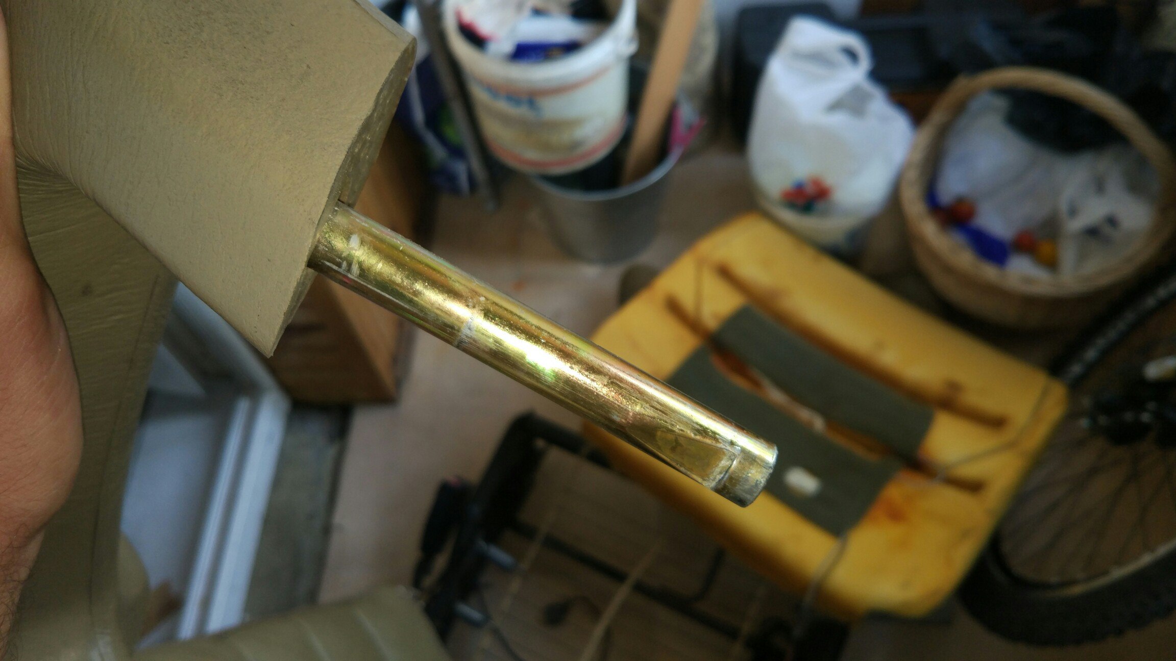

Повідомлення m.a.e.s.t.r.o » Вів серпня 08, 2017 2:39 pm
кто это придумал, будь он ....

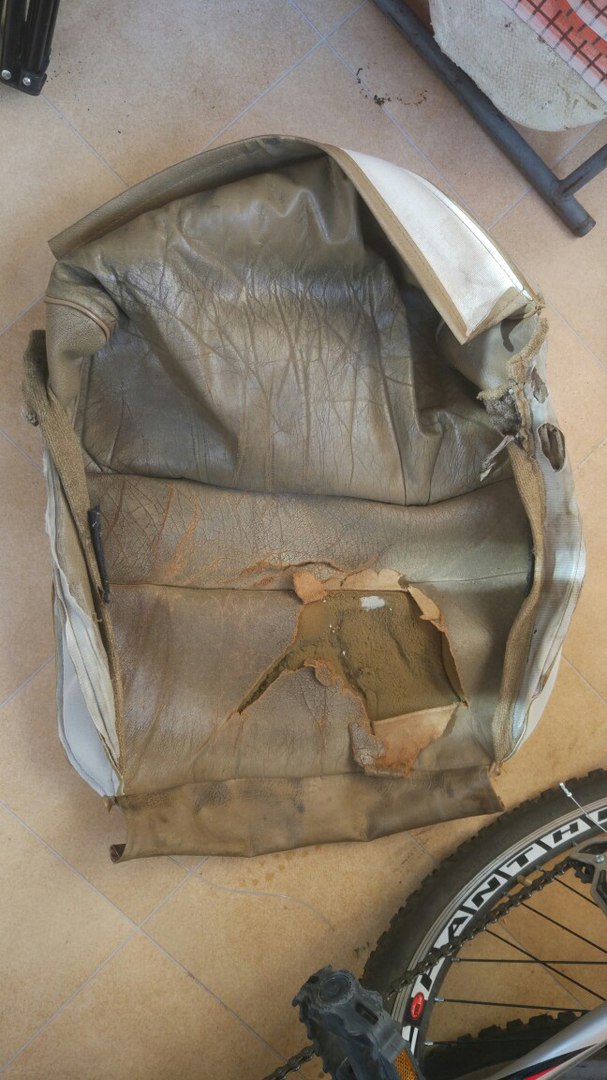

Крч, пальцем оно нащупуется, но на коже эту пластмаску потянуть на себя нереально(точнее даже ее захватить) Возможно на ткане будет легче. Но так как я все одно перешиваю, я разпорол ткань и вытащил его.
Фото для памяти

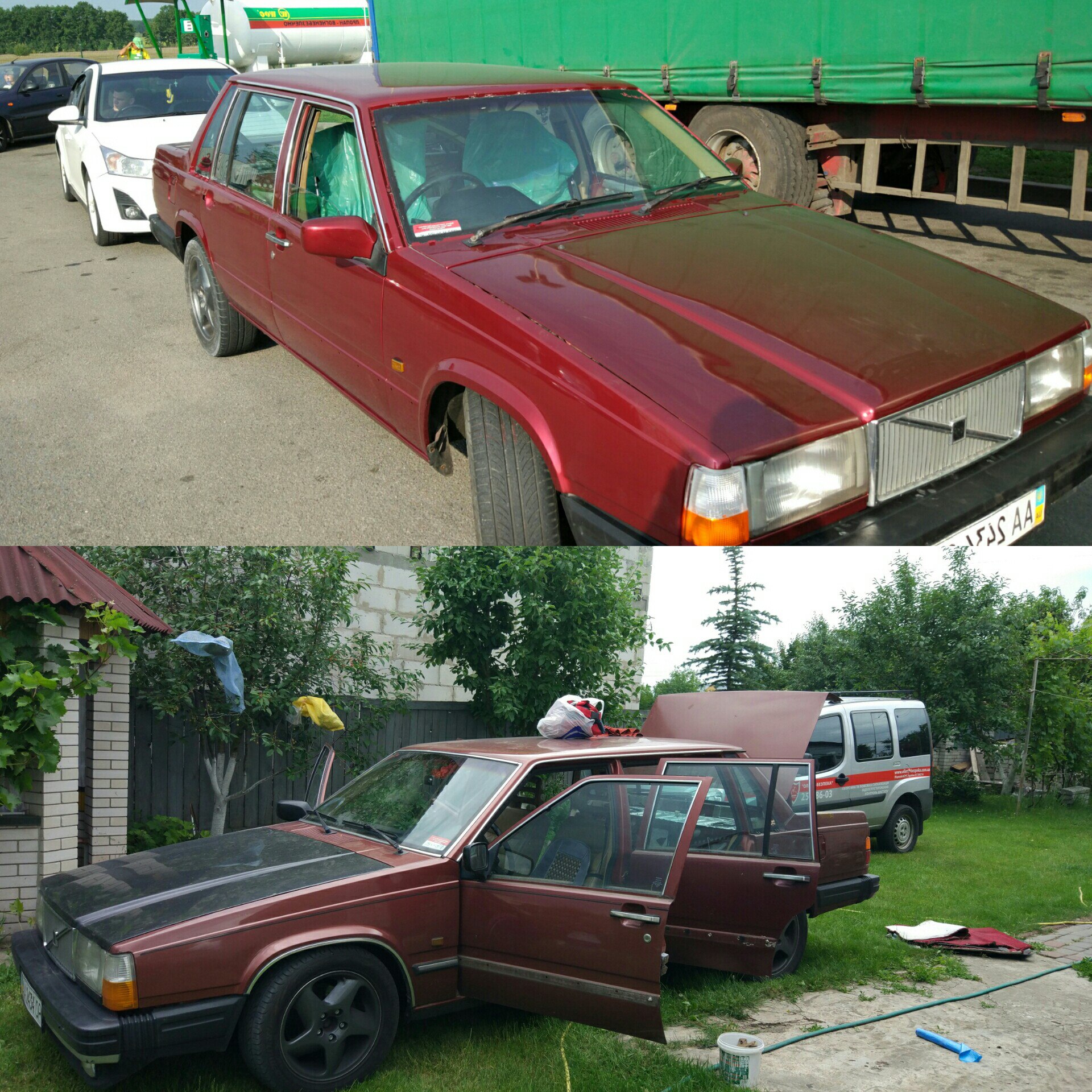

Салон собран, машина выкрашена)
Осталось еще немного мелочей сделать

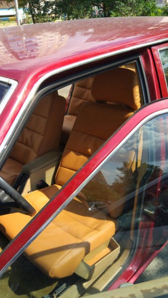

Если честно,то перешиты сидухи как-то коряво... ковры бы ещё постирать надо,чтоб посвежее салон стал.

Розпорювати не треба було, достатньо було знизу відчепити саму обшивку від металевої оснлви сідухи, трохи підвернути догори і засунути руку знизу.

Повідомлення m.a.e.s.t.r.o » Пон вересня 25, 2017 10:33 am
vnukoff написав:Если честно,то перешиты сидухи как-то коряво... ковры бы ещё постирать надо,чтоб посвежее салон стал.

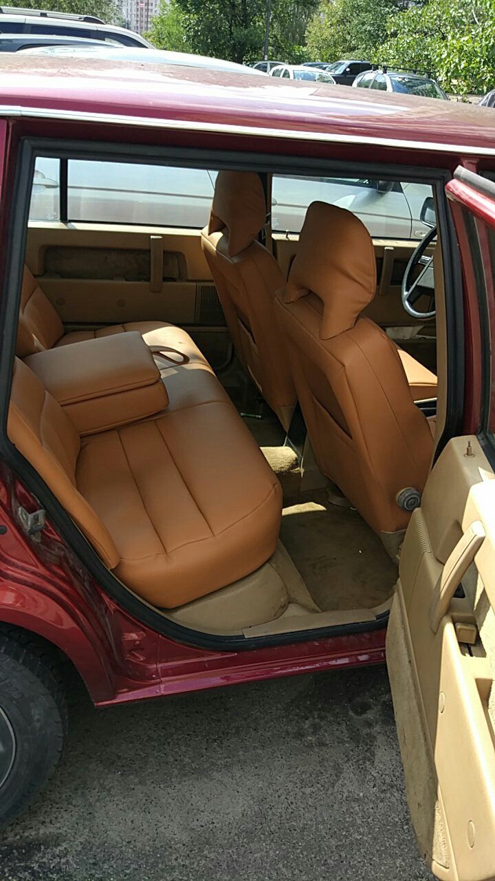

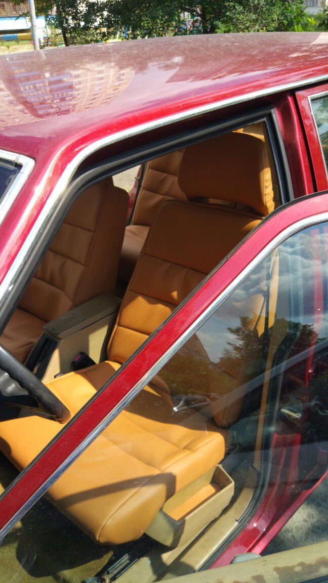

Согласен,в некоторых местах накосячено. Подголовники мне не нравится как перешиты. Буду делать что то с ним. Где то может я накосячил когда натягивал. Но - это все одно лучше чем было до этого . С учетом что за работу я заплатил копейки(можно сказать бесплатно для этой работы)
Вот вам фото водительской сидушки. И вы еще скажете - что перешито ужасно?)) После такого я даже на косячки мелкие не смотрю. Машина хоть освежилась + новый белый потолок.
Единственное что еще я буду делать, это отмывать пластик что бы стал светлее, ковры уже уже не побелеют.
А торпеду в цвет найти наверно анриал и еще живую.

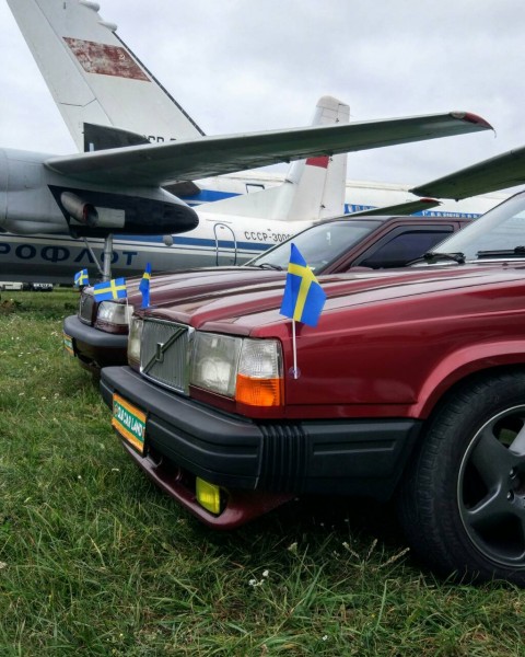

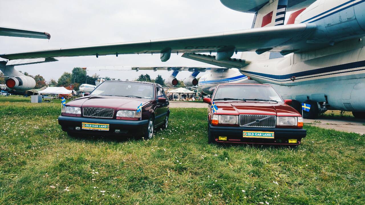

Наше семейство выехало в этом году на oldcarland)

Повідомлення vnukoff » Вів жовтня 03, 2017 3:18 am
Симпотно
Re: Volvo 760 gle 2.3
Повідомлення Dr.V » Вів жовтня 03, 2017 8:42 am
Ага, гарненькі.
П.с. все-таки вольво були.... Мій товариш їздив на це міроприємство у цю неділю.
