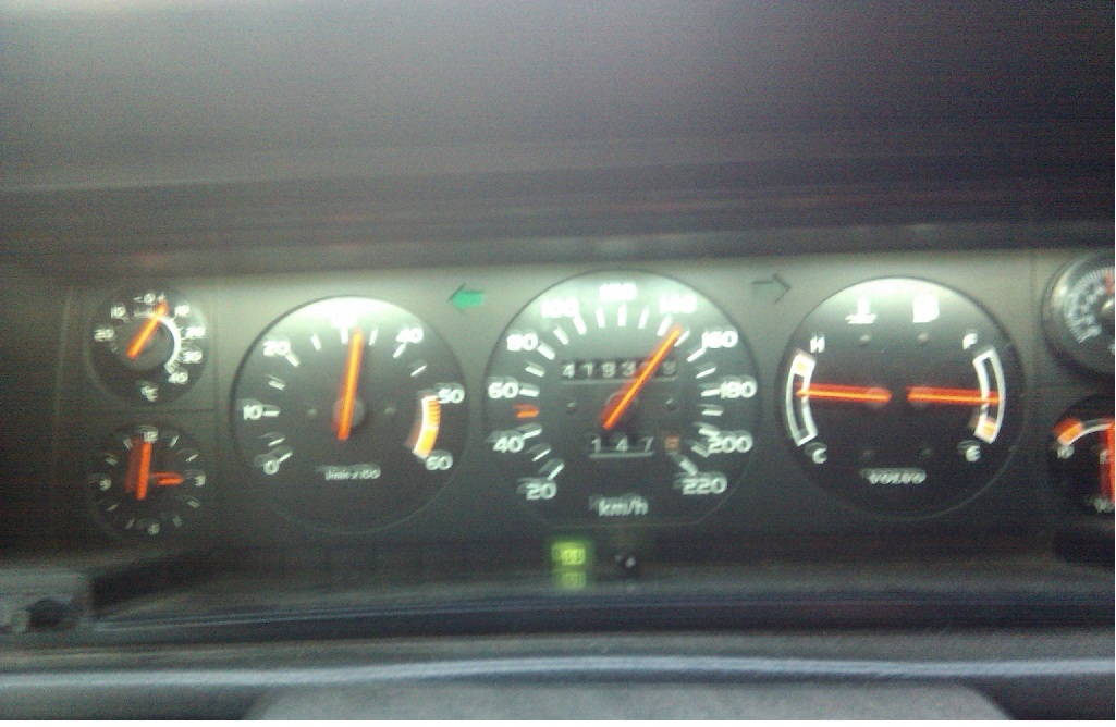

трасса Киев-Харьков! закатана просто супер! вот решил проверить сколько пойдет если просто по ровной дороге, без горок!
с горки разгонял 165, но это такой себе результат.....

результат,тот что надо! ;) по заводским данным для простого дизелька 150-155 максималка! и не мучай ее так часто,скорость легче переносит дизелек с турбиной! :frends:

да я обычно больше 120ти не езжу)

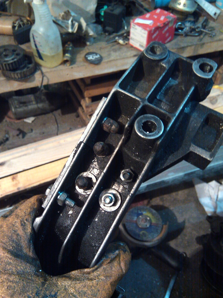

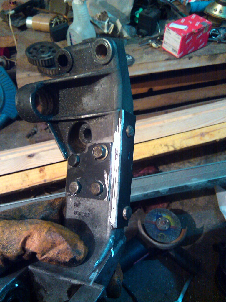

начал подтекать у меня бачек гидрача! думаю ну сниму, да запаяю))))
снимал снимал, доснимался! отломал нахер кронштейн крепления к двигателю!
он был уже с трещиной, держался на 1см метала! доломался!
взял болгарку, дрель, алюминий 5мм толщиной( благо запасы есть)
и расшил кронштейн заплатками)))) насос всё же запаял, по идее течь не должен.

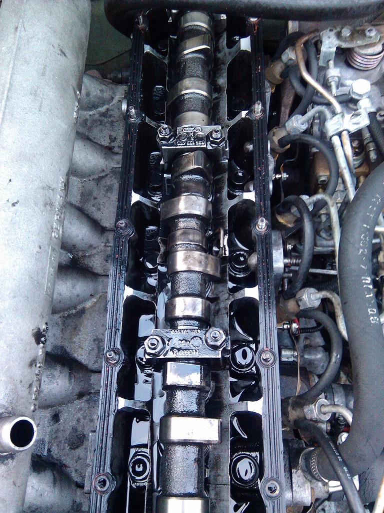

задолбали меня течи масла изпод крышки клапанов, уже и прокладку дорогую покупал и всё равно через время льется. купил вот дорогой герметик, перемыл все обезжирил и четко по инструкции собрал!
поглядим как оно будет))))

а сапун чистий в тебе, ато чого так масло гонить з усіх щілин, невже картерні гази так валять? Ти ж не дизеліст по натурі тиснеш в пол, екперементи всякі 145-165 :P

гази наче в нормі!масло через щуп не виліта! пробку коли відкрутиш, то кладеш її на горловину, і вона потрохи вібрує....
як обороти робиш більше то взагалі газів не видно з горловини, і коли скидаєш не зьявляються.... хто його зна, шо воно таке! тут мені радили взагалі картерні гази шлангою вивести десь у лонжерон, шоб у впускний колектор масло не потрапляло.

прошлой зимой,у мого клиента,так все масло с мотора выгнало в лонжерон,поршня аж приварило! :buba: несоветую! посмотри,ровная ли плоскость клапанной крышки под прокладку,молоточек помогает! :-P !

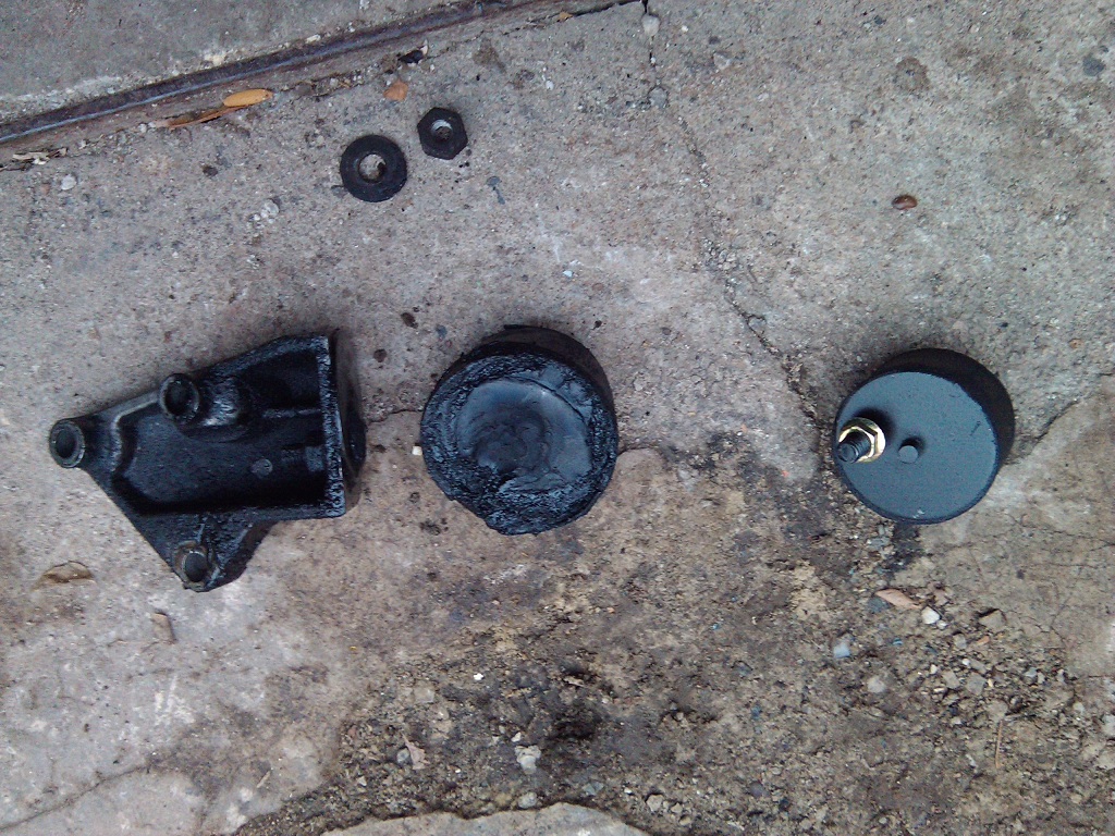

Повідомлення ARTYHA » Суб грудня 10, 2011 5:53 pm
отакий от колапс вийшов! піднімаю двигун, а він піднімається порізнь від подушки)))) відірвалась зовсім!)))
поставив новеньку. Фебі-128грн.

Повідомлення nikolajs » Суб грудня 10, 2011 8:48 pm
Сколько? 128 гр? нихрена себе... а вот кронштейник на ГУР дето валялся, если не выкинул, свисну...

да, Коль. я брал фебби. по качеству на вид ниче... посмотрим как будет ходить.

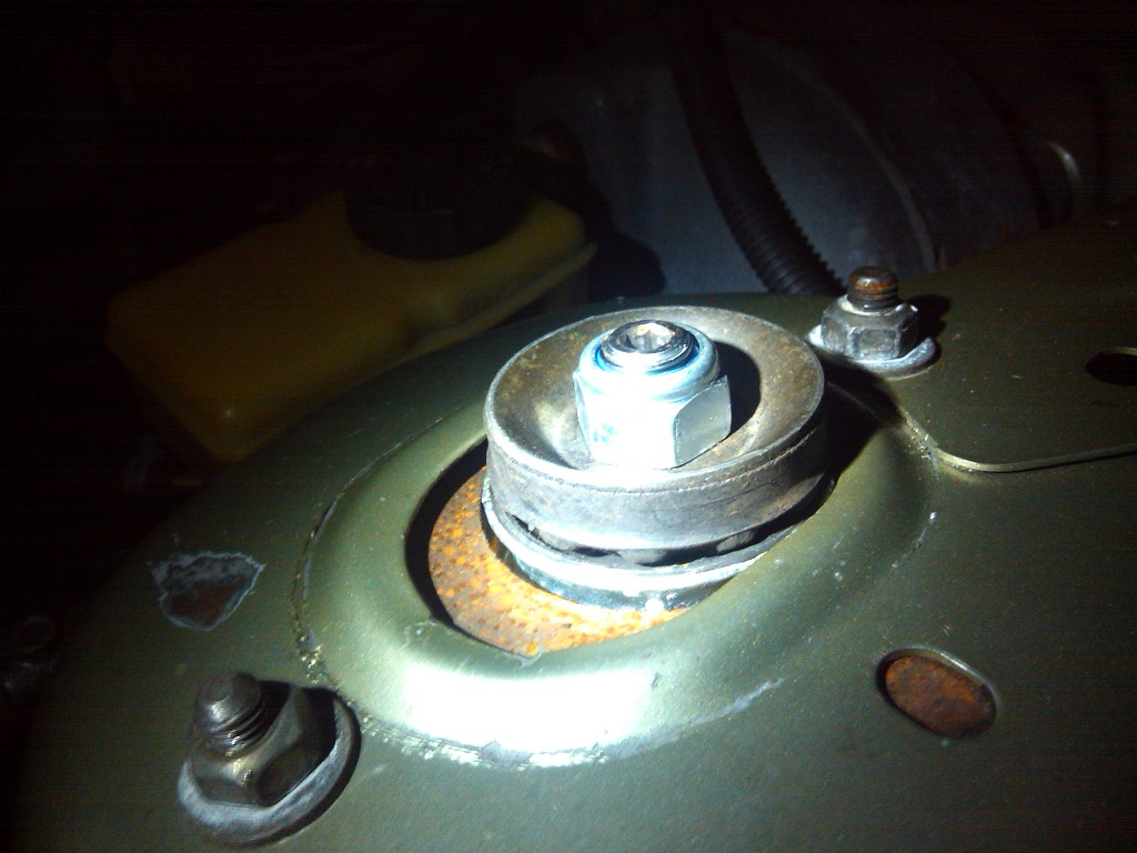

после замены стоек и опор, заметил, что стук в передней подвеске не пропал!
уже не мог сложить почему!
но тут посетила меня мысль! а ведь у меня нет розочек сверху на опорах! резинометаллических шайб, которые фиксируют хорошо шток к опоре!
поехал на криворожский сервис и там купил пару розочек! и о чудо! теперь в машине тишина! наконец-то я добился тишины в машине со стороны подвески! :idea:
