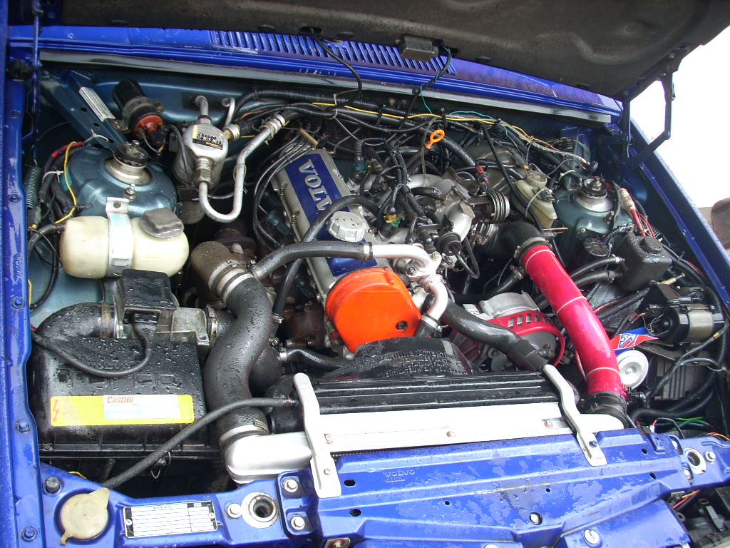

Повідомлення Алежон » Вів травня 14, 2013 11:39 pm
красивая машина
Re: МОЯ НОВАЯ 760 TURBO
Повідомлення slava_n » Сер травня 22, 2013 12:23 pm
Алежон написав:красивая машина
сенкс! :D
давно хотел ето сделать, но руки не доходили!

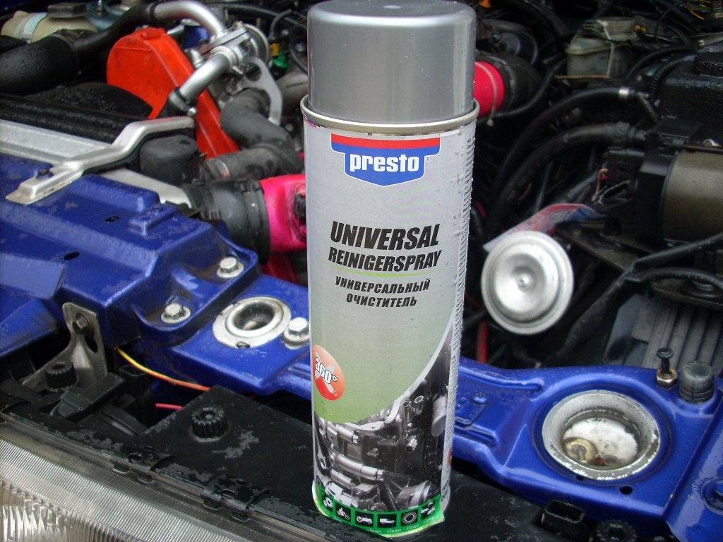

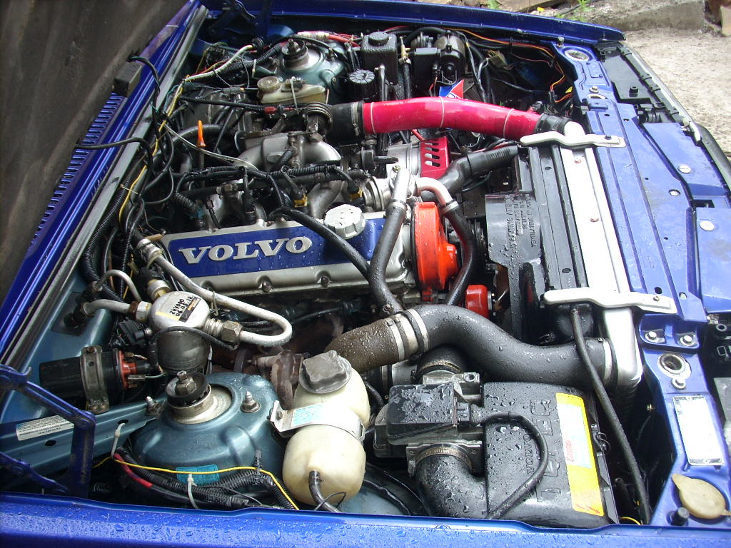

ехать на мойку--80%, что сам ты уже с нее не выедешь, последний раз было на бывшей такое--пришлось менять свечи, трамплер и потом еще проводка коротила…

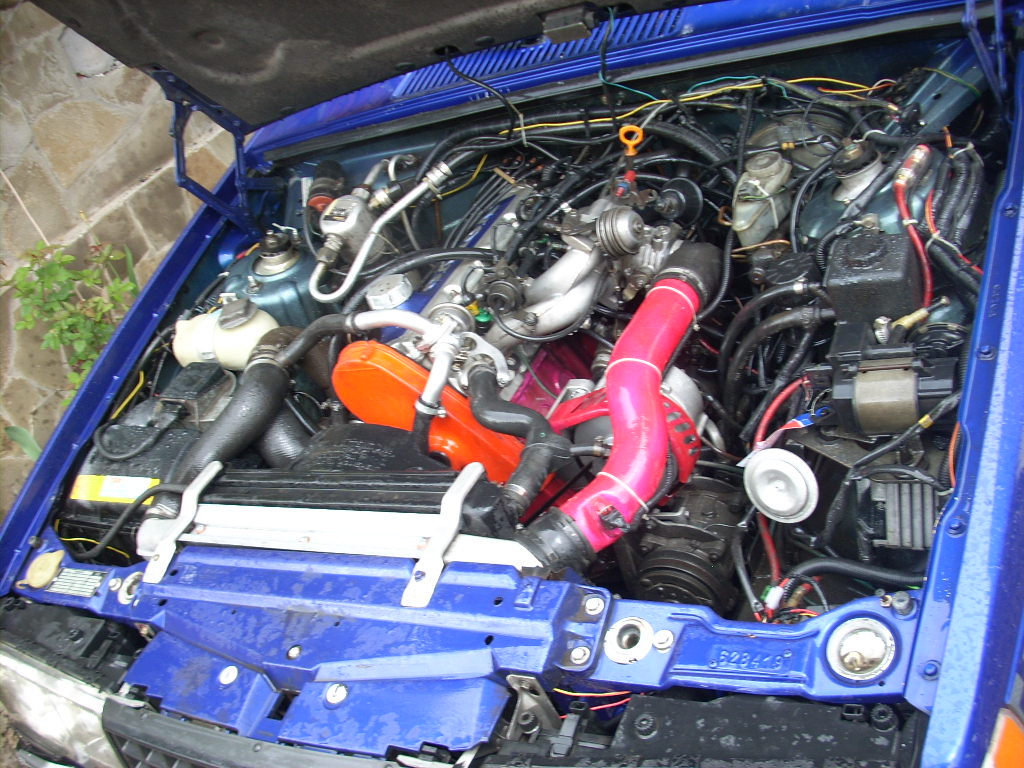

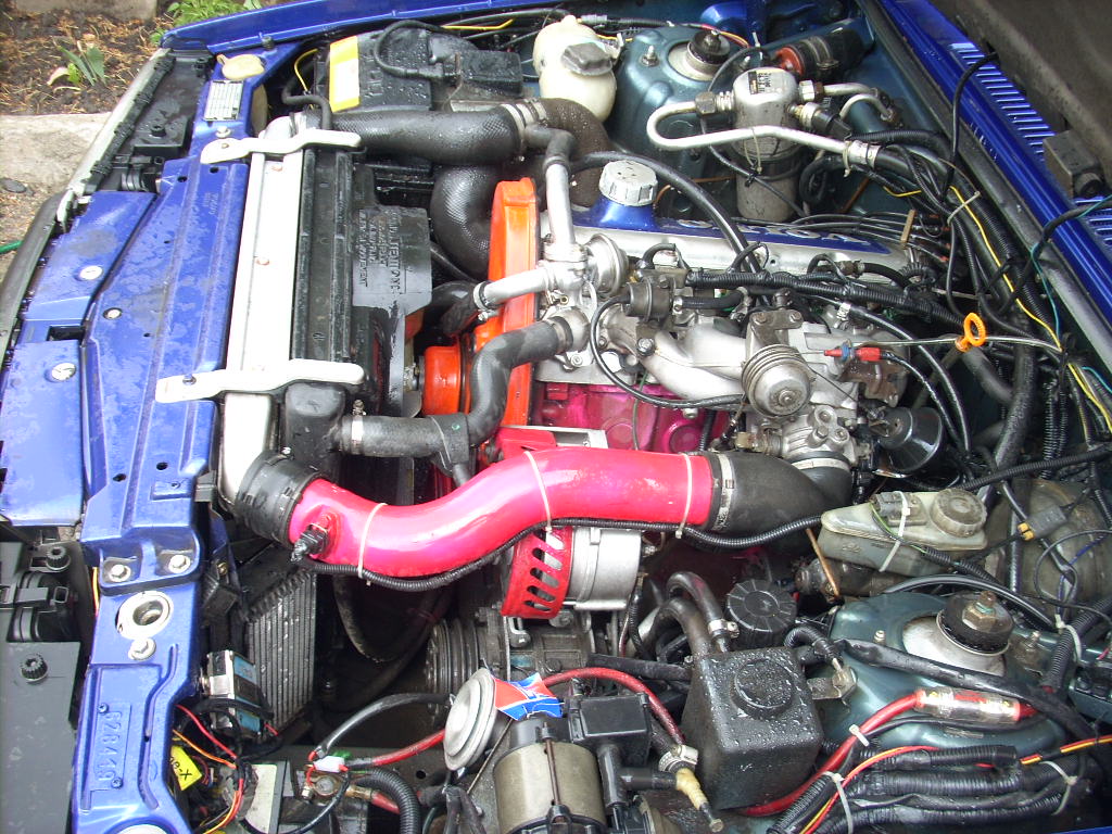

решил попробовать дома, поехал в магазин и нашол вот такое средство, оно реально отьедает всю грязь и масло, побрызгав с балона, спец. насадка дает хороший напор, оно все отьело и потом сбрызгал легонько с садового пистолета!
теперь уже не стыдно открыть капот! ))))

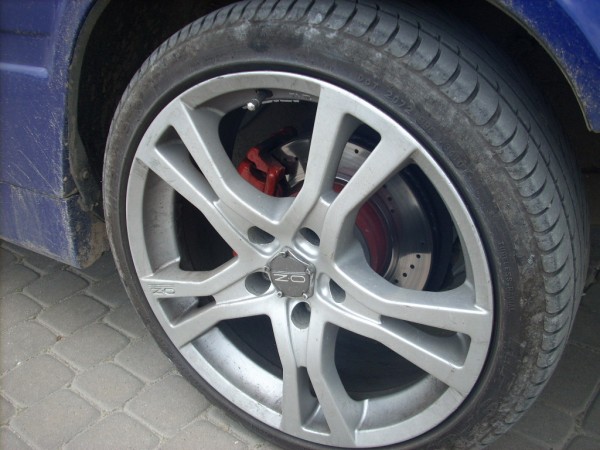

Повідомлення slava_n » Сер травня 29, 2013 9:32 pm

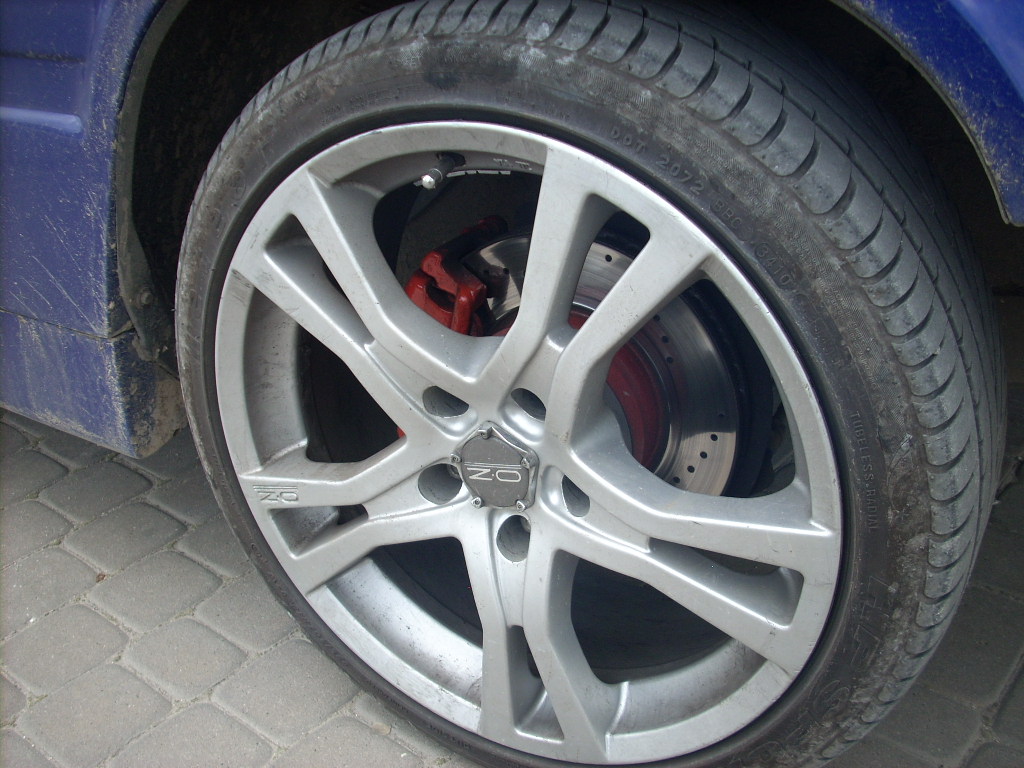

новая пара на новый сезон! 8-)
вот получил вчера новую пару(она то б.у, но с мин. пробегом до 1000км. в германии)! ;)
резину ету решил поставить на перед, поскольку Пирельку уже добил до слика :cars: , которая стояла сзади, и на задок кинул "елку"--поскольку она (как и все с моего опыта) шумит на трасе!
резиной доволен, вроди и качество хорошее, сама тайландская, а называеться ето чудо METEOR! 225.40.18 92W
почему не брендовую резину, а какой смысл переплачивать, если сейчас уже все стремяться к качеству и созданию конкуренции! 8-)
в тот же день, вальнул 500км по трасе--полет нормальный! :cars:

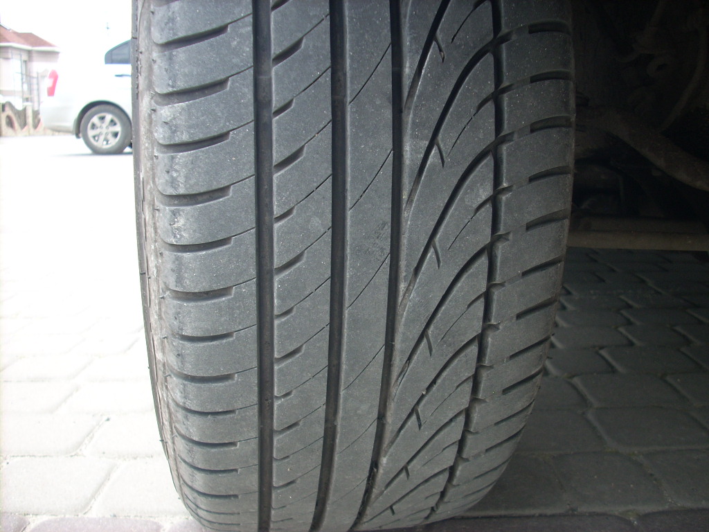

Cлав, рисунок прикольный, тока слабо верится в пробег 1000км, у меня после 10 000 еще пупырышки торчат... Тут как минимум 15тысяч или тысяча в гран туризмо режиме )))
Повідомлення Андрей-Volvo » Чет травня 30, 2013 2:22 pm
vnukoff написав:Cлав, рисунок прикольный, тока слабо верится в пробег 1000км, у меня после 10 000 еще пупырышки торчат... Тут как минимум 15 тысяч или тысяча в гран туризмо режиме )))
Ну это смотря как ездить)

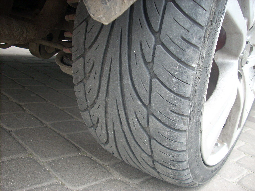

Повідомлення slava_n » П'ят травня 31, 2013 9:36 am
износ замерял,остаток---8мм. может фотка такая! :?

Повідомлення Shapik198 » П'ят травня 31, 2013 11:29 am
slava_n написав:
возьму с тебя пример))) посмотрел как у твоей Вольво под капотом и свой открывать не буду пока
не сделаю фэн-шуй 8-)
дицки красиво смотрятся, очень красиво ;)

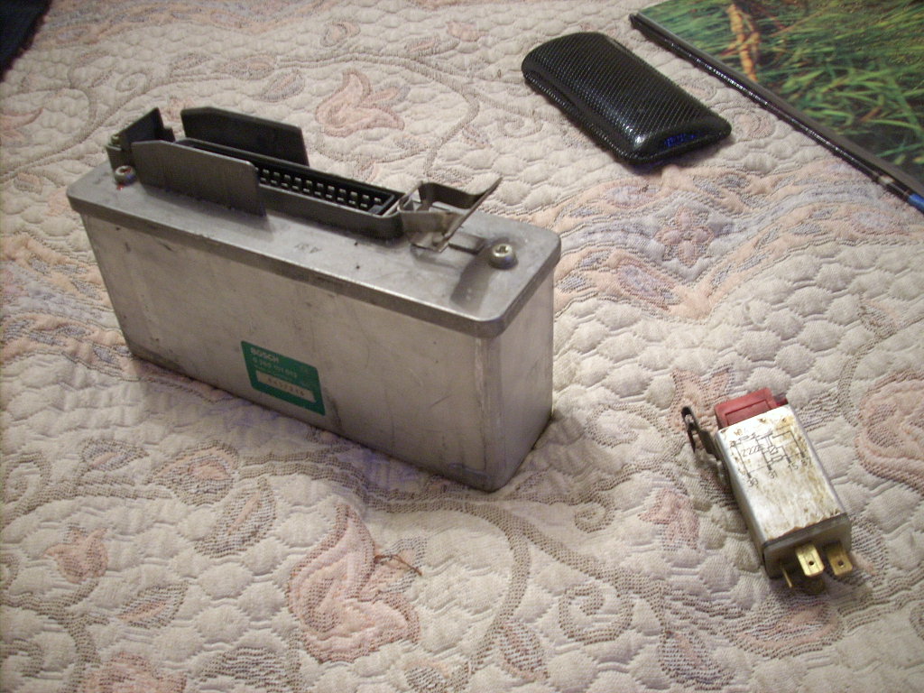

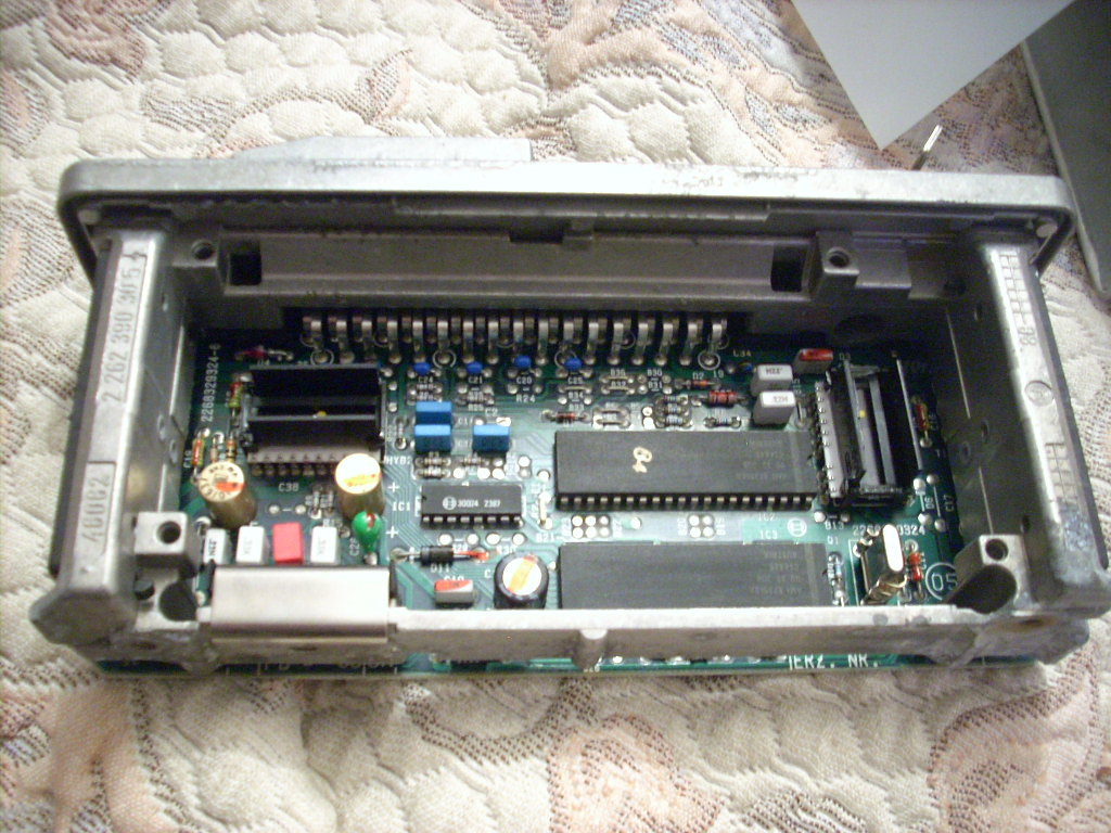

Повідомлення slava_n » Пон червня 03, 2013 11:18 pm
да ладно! :oops:
уже больше недели льют дожди--харит конкретно!
сегодня после сильно ливня люк пустил воду и зотопило пасажирскую сидушку и весь полик! :roulette:

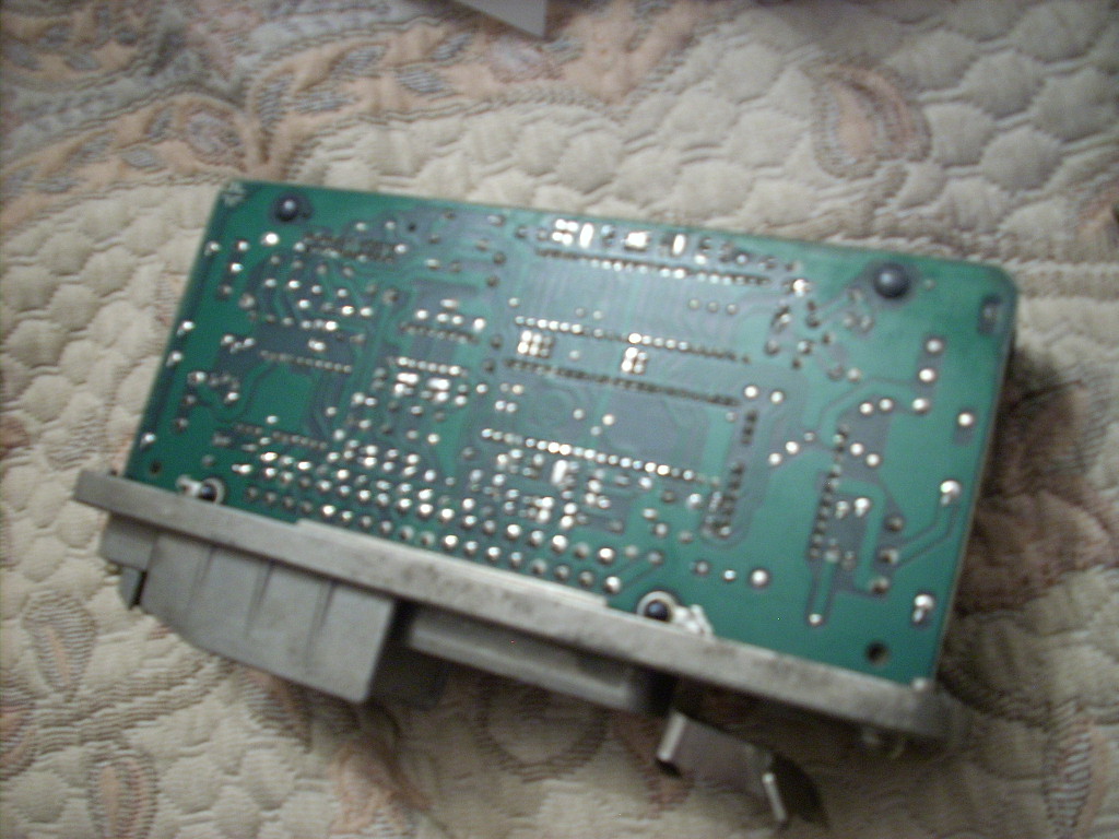

неприятности на етом не закончились-----еду я домой и замечаю на приборке, что загорелась лампочка Abs, стал посмотреть в чем дело! ABS у меня находиться в багажнике, когда снял крышку--афигел, почти под верх бокового кармана(он там у меня стоит), залило водой--мозги, насос, вся проводка и рерюхи--все в воде! :sad:
причина, пустито воду с дренажа наверное, а стек внизу наглухо забит всяким мусором, тылью с болотом и (кучей херни)! :viking:
я пробил стек, вода ушла сразу, но abs.так и не начал работать, то не тухнет лампочка, то может себе в любое время отключиться!
отключил блок, достал его, а с него течет вода--я афигел! :o
приехал домой--снял крышку---а там все мокрое, плата уже начала окисляться :drag: , взял спирт по возможности все протер и высушил феном!
так же и с главным реле! может и насос выжел!
надеюсь все будет жить--завтра посмотрим! :(
еще что самое обидно,что других блоков у меня полно,а точно такого нет! :drag:

Повідомлення TREKKIN » Пон червня 03, 2013 11:35 pm
Славик релле то же вскрывай. Я свой абс вздрючил вдоль и поперек,а сабака в этой реллюшке зарыта.
Повідомлення slava_n » Пон червня 03, 2013 11:53 pm
я знаю,что оно и отключает всю систему! :D
Повідомлення TREKKIN » Пон червня 03, 2013 11:58 pm
Такой блок по моему есть.Релюшку сегодня перекладывал. Если нужно -поменяемся.
Повідомлення slava_n » Чет червня 06, 2013 10:49 pm
разборка,просушка после протирки спиртом--помогла! :-D

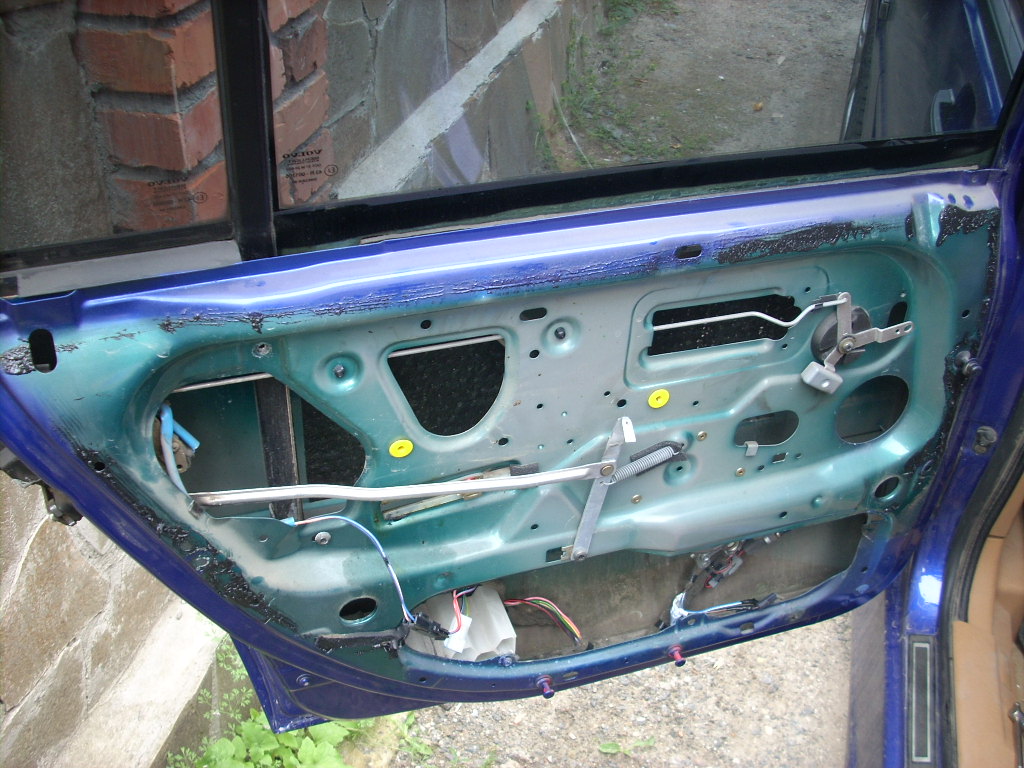

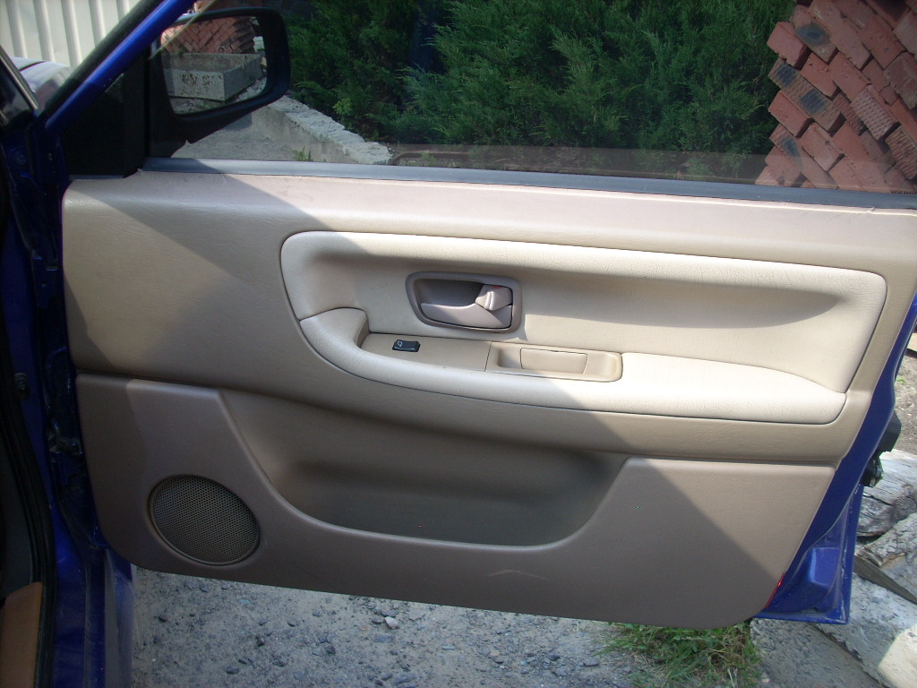

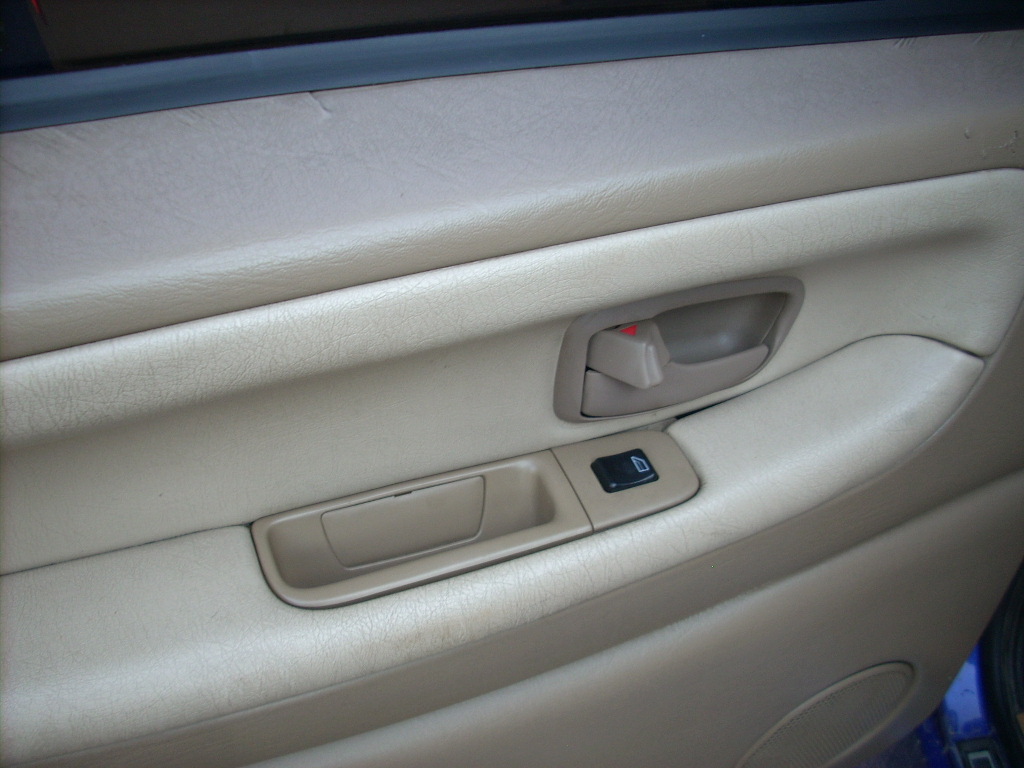

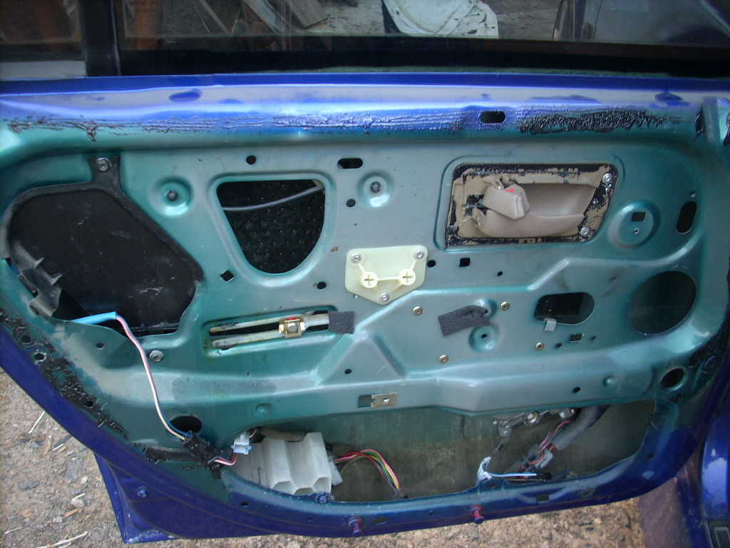

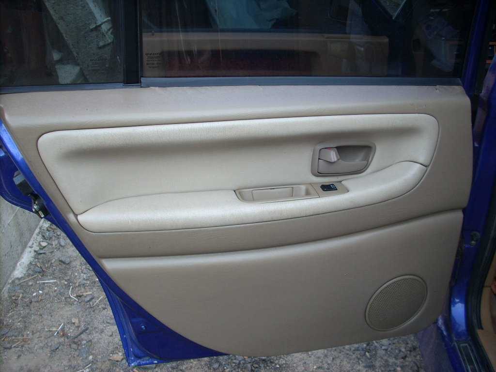

Повідомлення slava_n » Суб червня 15, 2013 11:49 pm

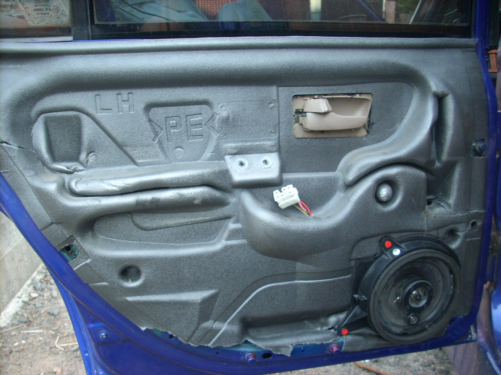

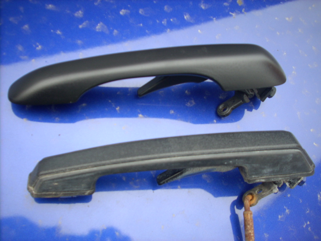

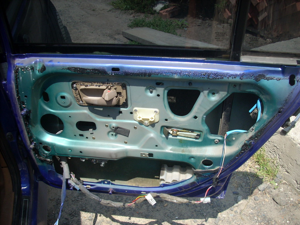

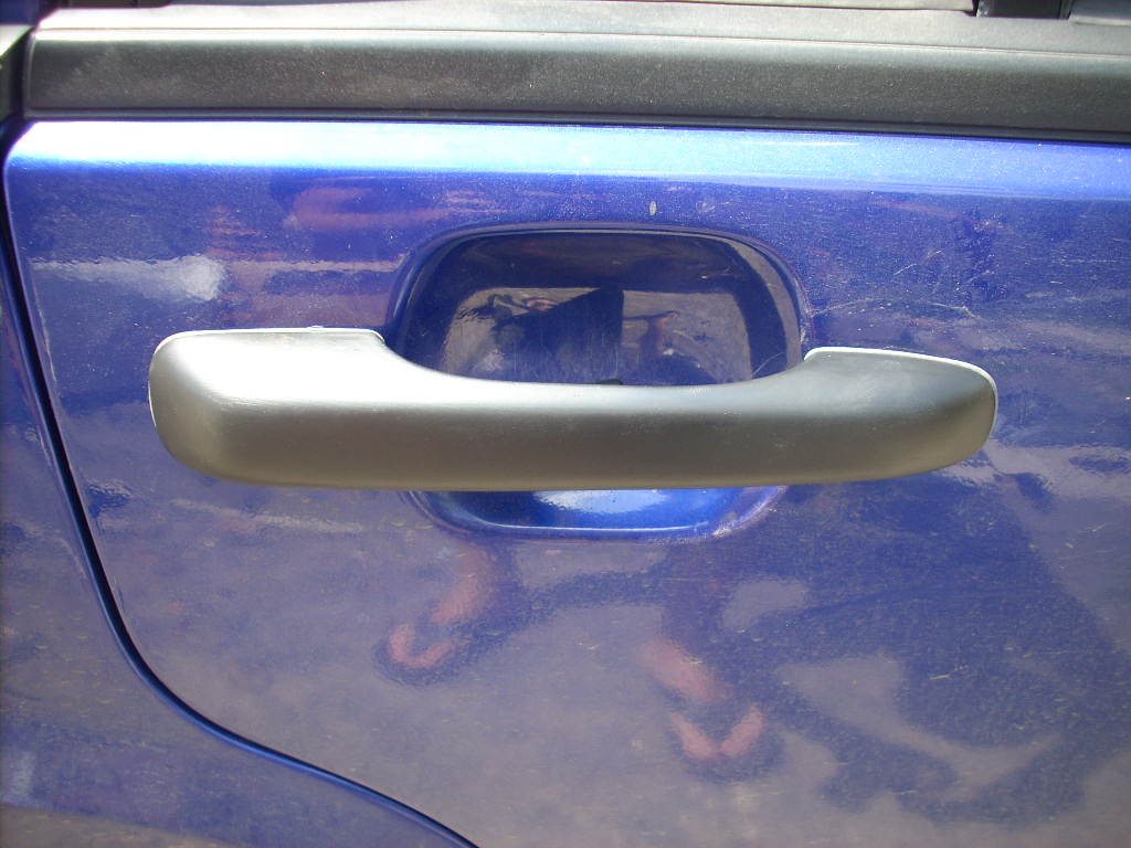

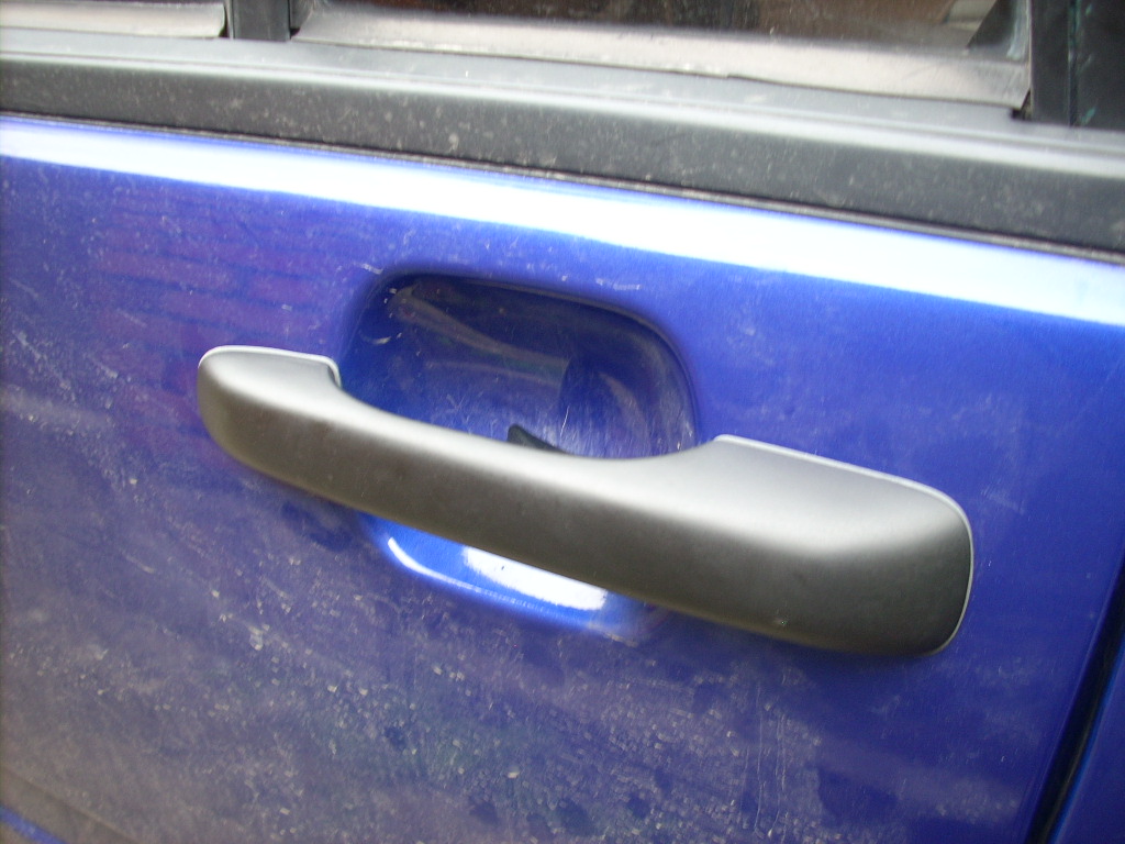

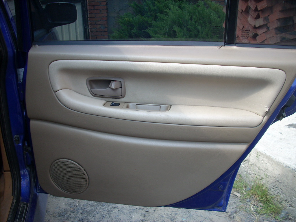

для начала---все, что вы здесь увидете, нивкоем случае не пытайтесь повторить дома--черевато ПСИХАМИ И ПОТЕРЕЙ НЕРВОВ! :roulette:

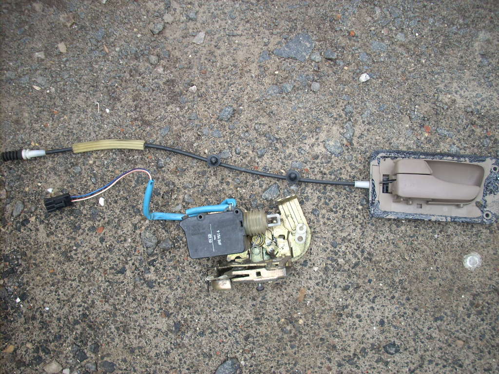

сегодня начал переделывать салон--а гемора то сколько с дверями---хорошо, что мои двери с 940 "96-97 годов совпали по скилету с 960--s90,старее дверь не такая! :drag:
лучше и легче поменять целую дверь и просто покрасить! ))) 8-)
все стало на свои места, все отверстия совпали--Слава Богу! 8-)
но намучался конкретно! :moil:
поставил ручки с 960(покрасил в мат)--мелочь, но сразу по другому дверь смотриться и машина в целом! ;)

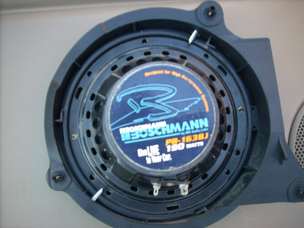

поменял весь полностью механизм с ручками, переклепывал крепления, поставил в корпус родного динамика--другой, хотя родной тоже играет супер !
много подводных камней, но нет уже даже сил все расказывать! :moil: :drag:
вот результат!

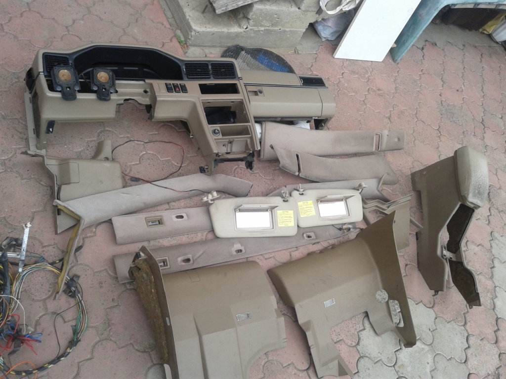

Повідомлення slava_n » Суб липня 13, 2013 11:42 am
так! :D
по можливості щось робимо далі! :moil:

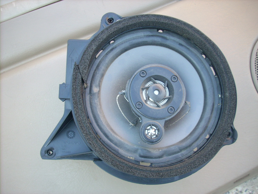

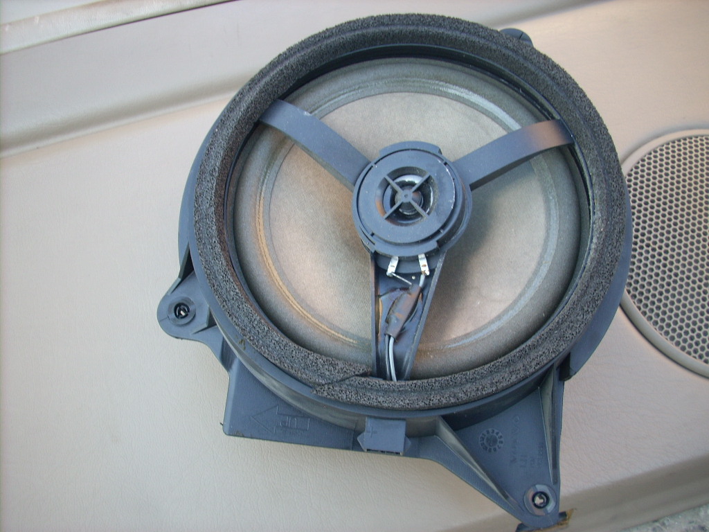

Слав, но те говёные динамики ты зря поставил! это отстой еще тот. а так вообще конечно лучше было бы сразу ставить двери с 90тки.
но и так получилось жирно, да и ручки закруглые лучше выглядят, но конают ли они к чертам авто, это вопрос.
Сделай фотку так чтоб весь бок машины было видно.
Повідомлення slava_n » П'ят серпня 02, 2013 11:48 pm
динамики поменял на пионеры! :oops:

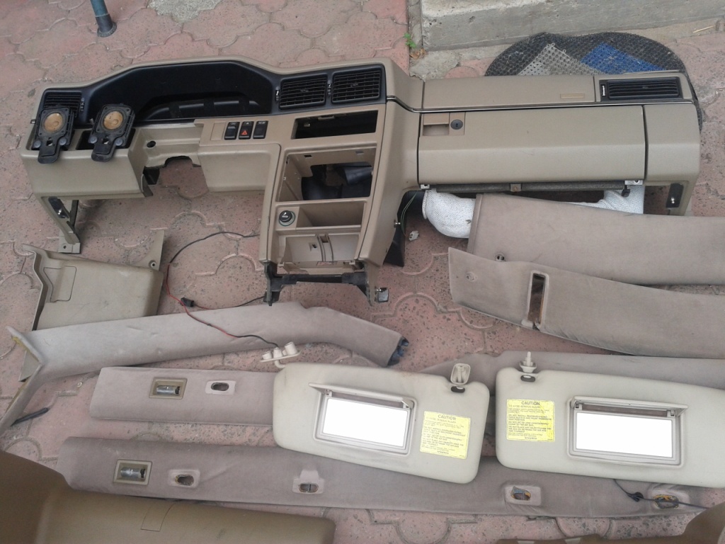

выгоднее брать салон целеком с забугра за 500у.е 8-)
уже забрал! скоро сфоткаю!

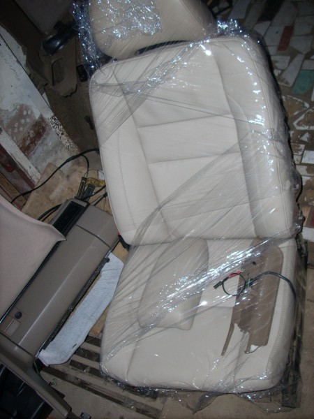

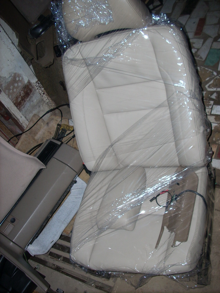

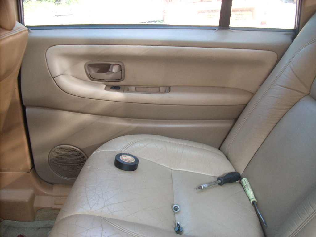

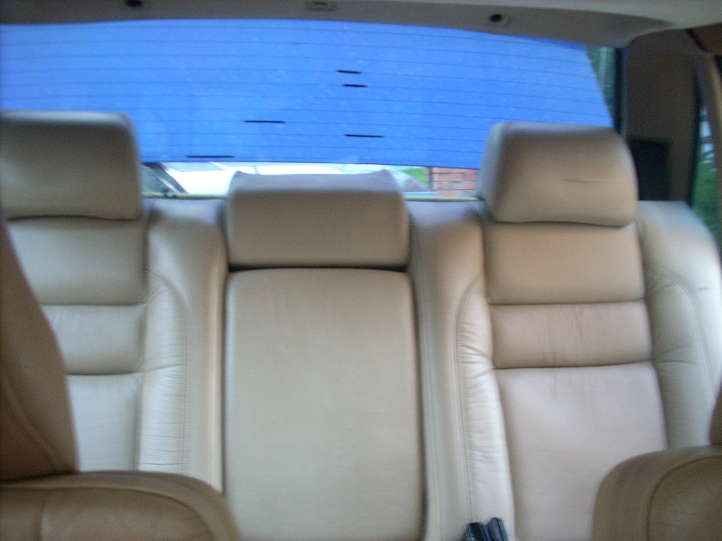

Повідомлення slava_n » Сер серпня 07, 2013 9:37 pm

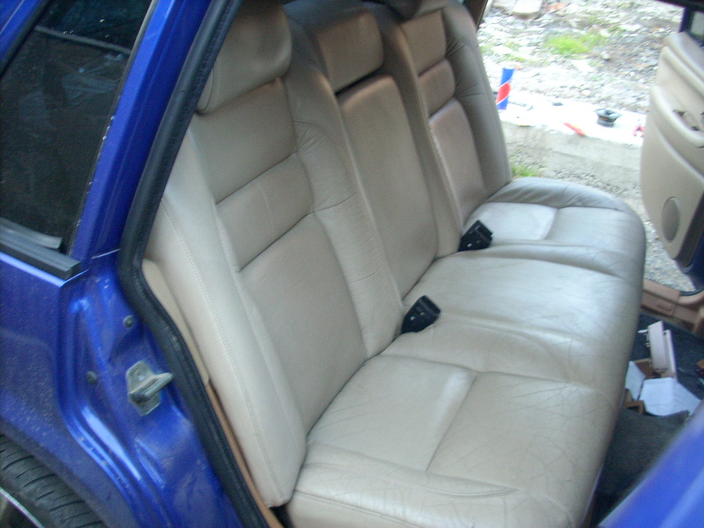

вот они на сохранении--блин жалко даже садиться :roulette:
отмою только подголовники и задок! :idea:
