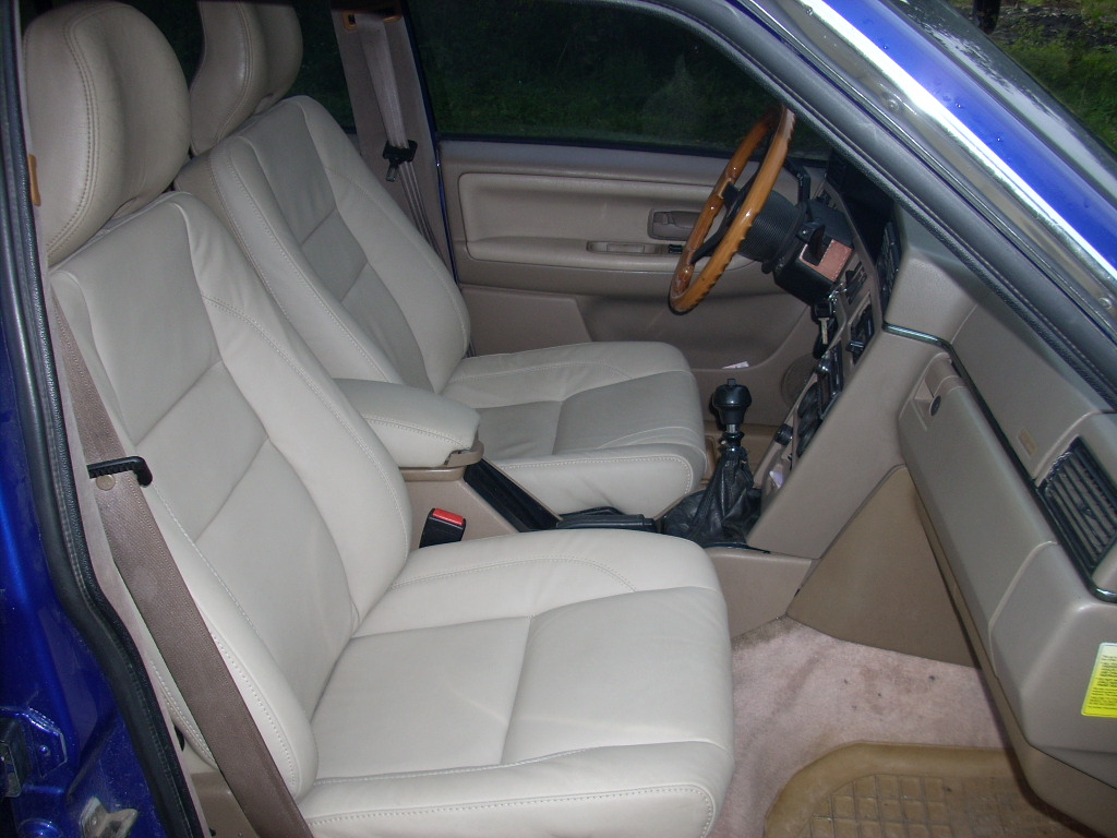

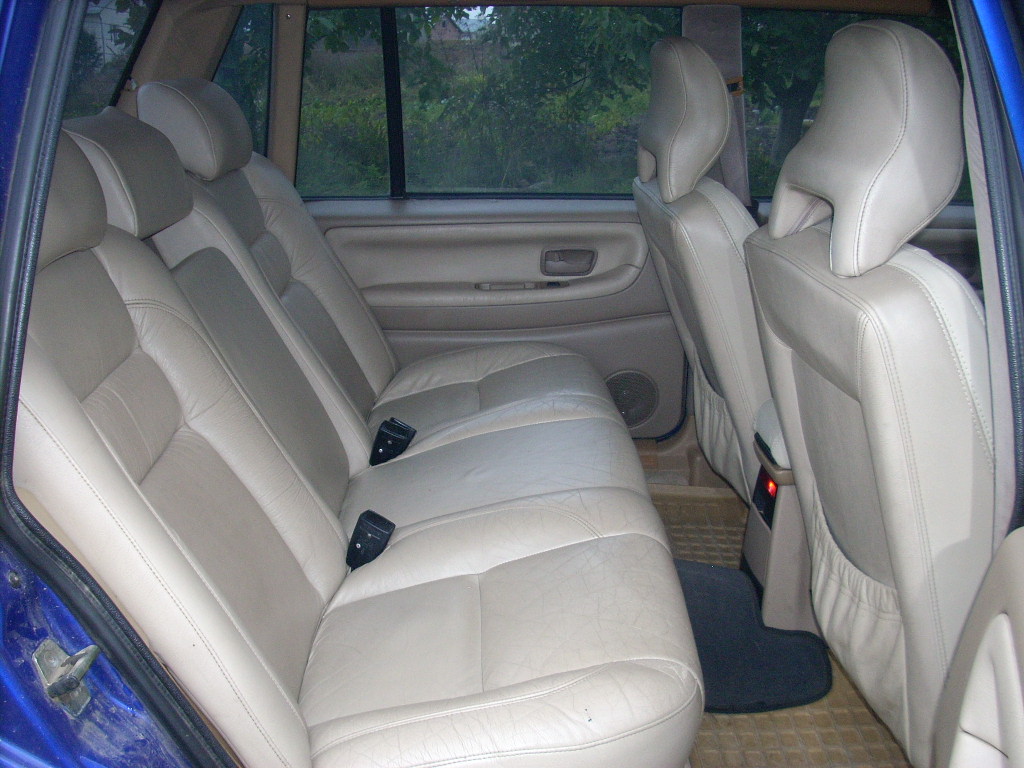

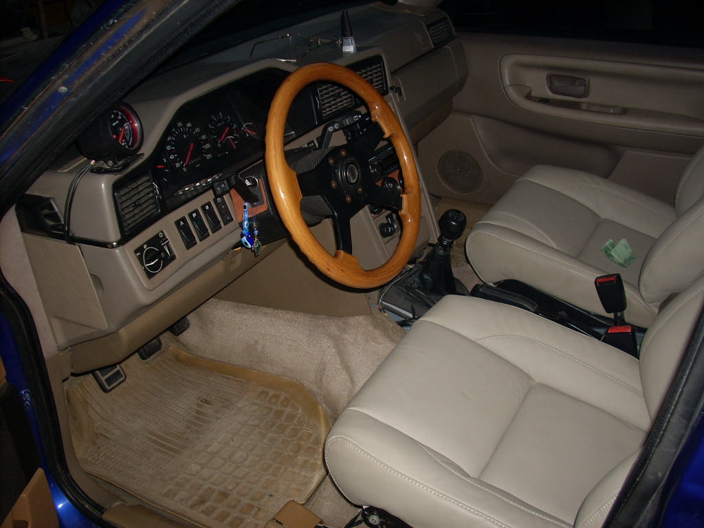

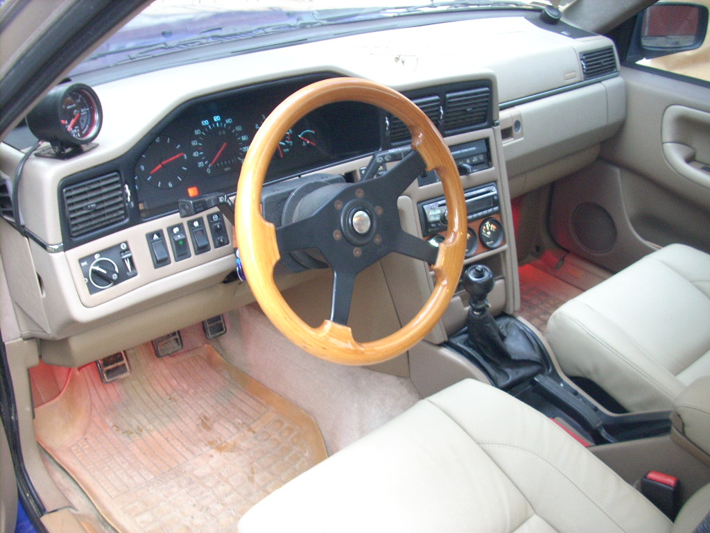

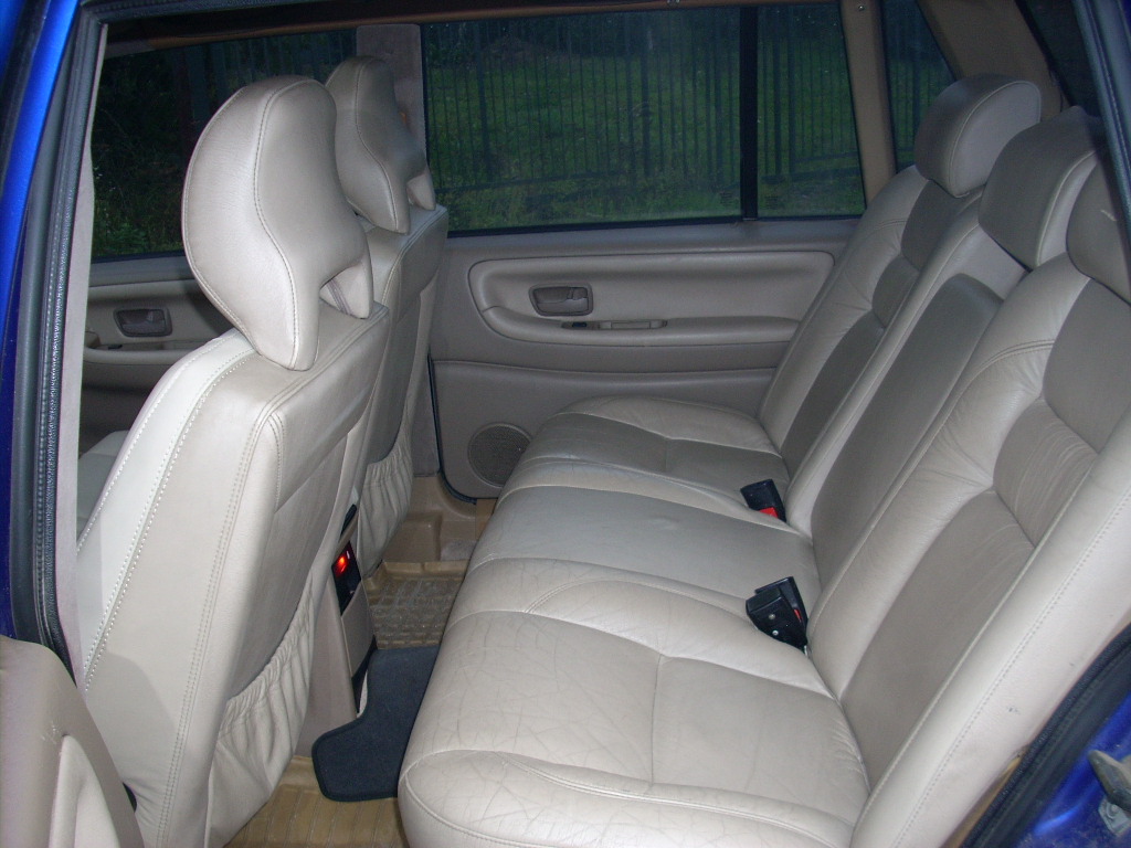

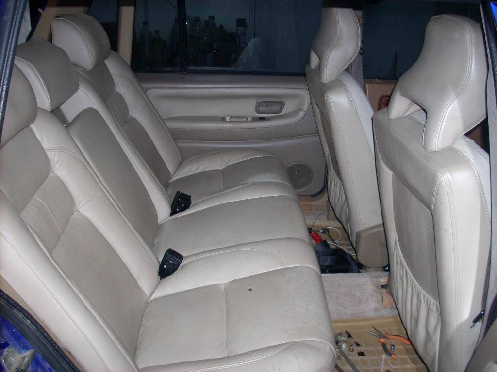

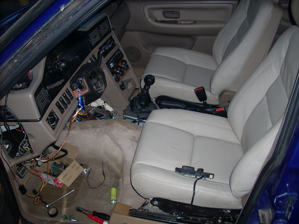

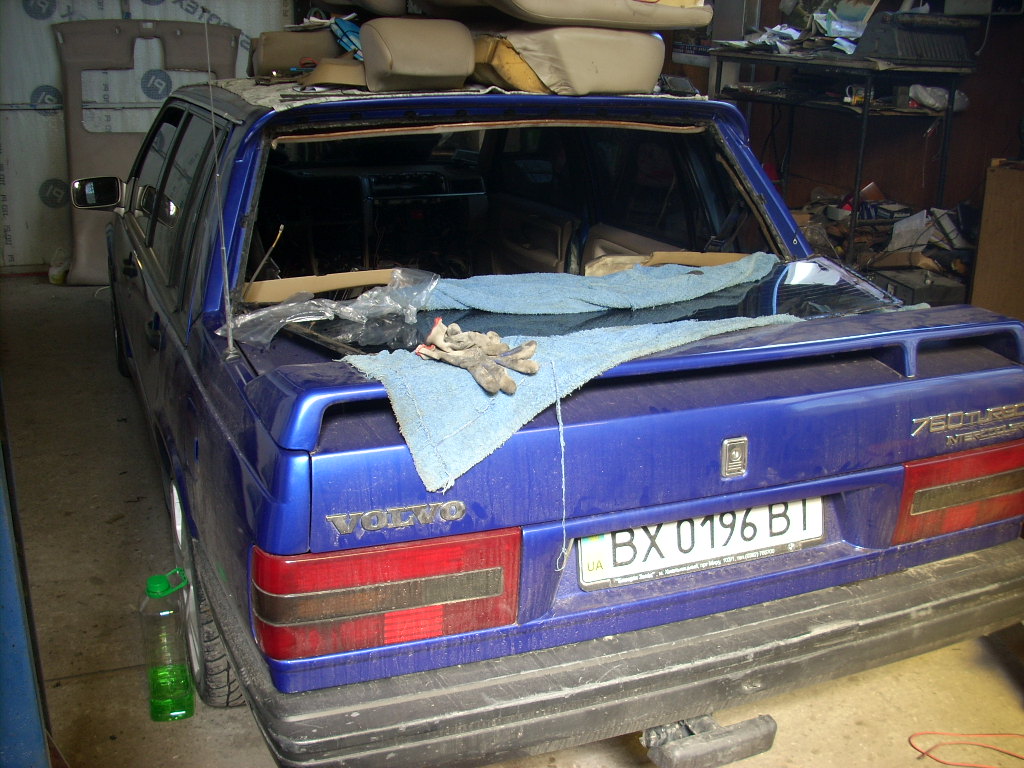

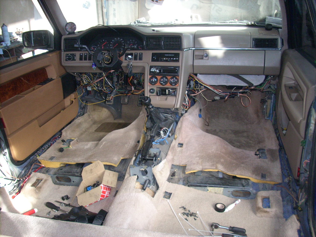

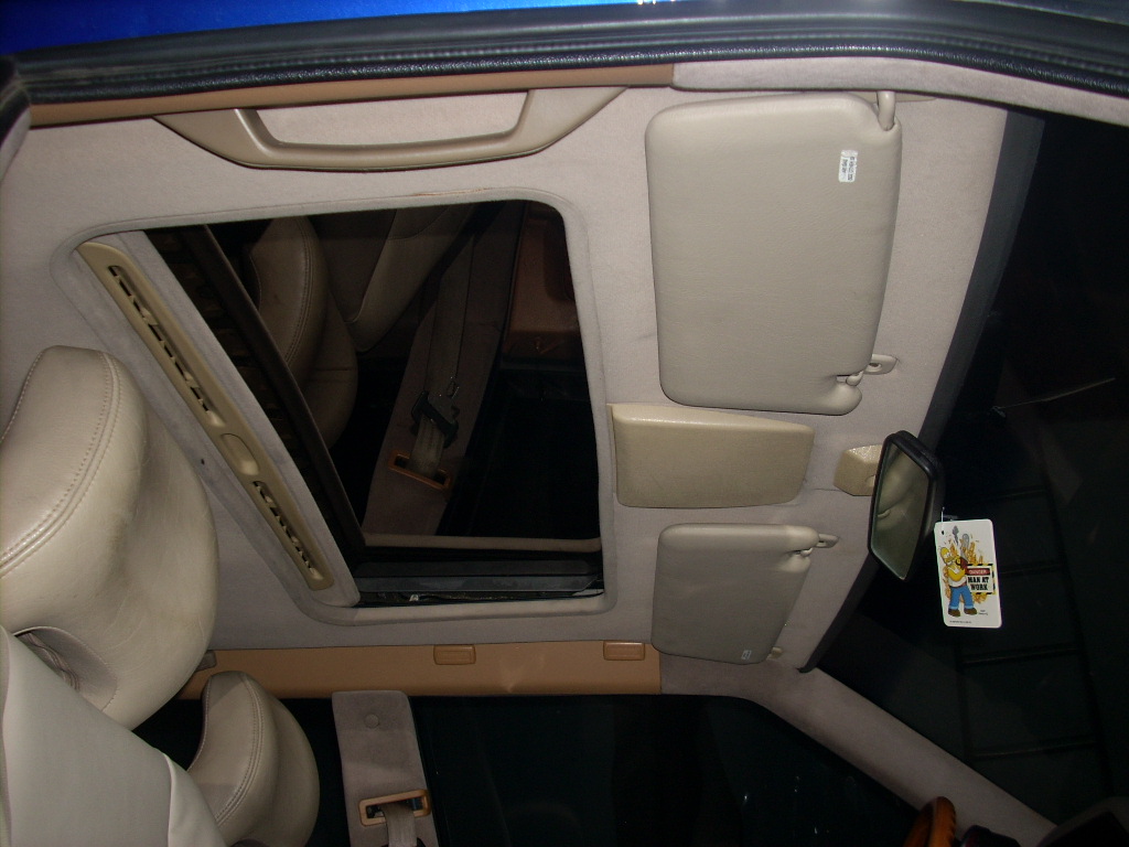

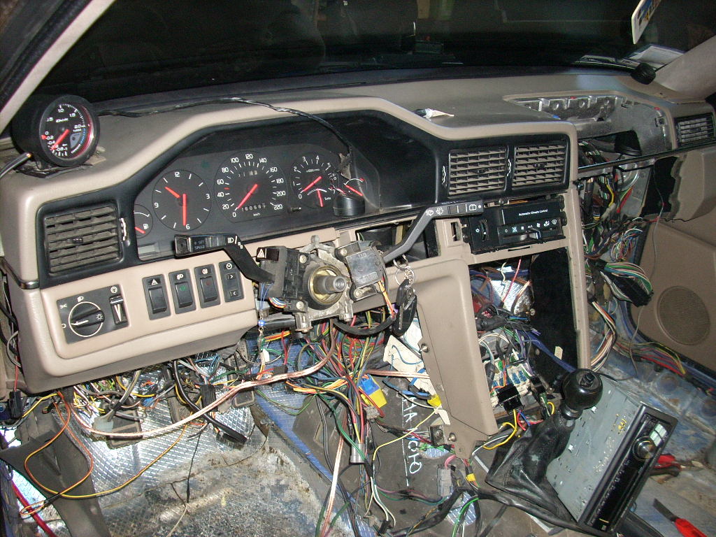

очень долго у меня небыло времени на свою малышку, но разобавшись с работой, поставил свою на неплановый но нужный ремонт и переделки!
доделав все под капотом, решился на пересыпку салона, о котором долго мечтал! )

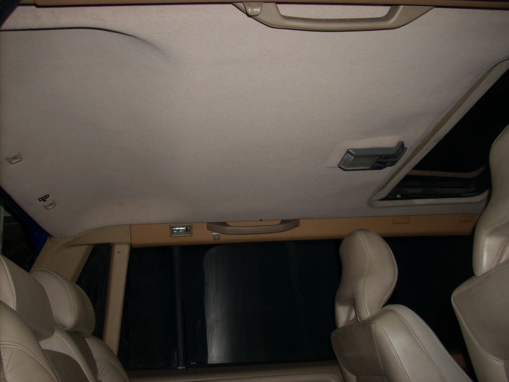

разобрал салон полностью, до проводки и метала, снял заднее стекло(начало отставать, пересох клей, и в верху уже было не герметично), и заодно поменял потолок!

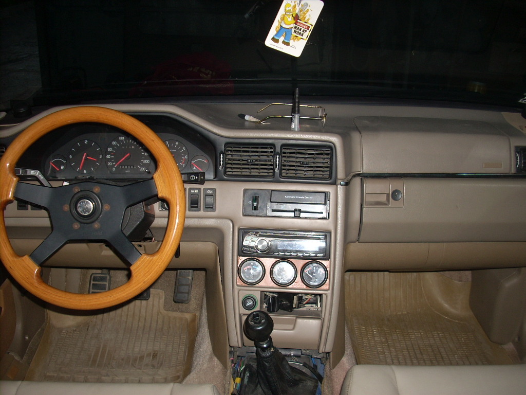

с панелью снова пришлось плотно повозиться--подрезать, что бы стала как надо, перечистил всю пласмасу, отпидорил все тканевые елементы салона и начался гемор--там нормально не стает, там не влазит--ну короче как всегда бывает! ))
хочется сделать все на совесть--поетому уже неделю мучаюсь, но с каждым днем все ближе к завершению!

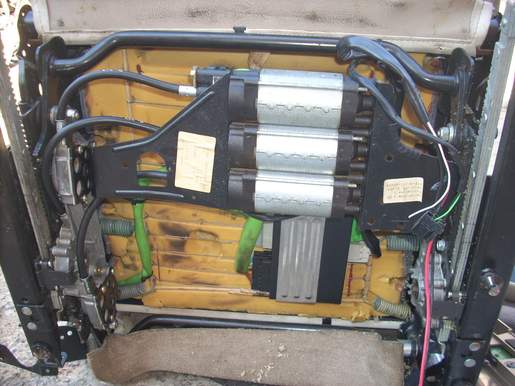

вытрипала мне нервы сидушка с електрикой---оказалось, что не работала одна салазка(вышел с зацепа в привод трос), на другой такая же ситуация!
на ремонт потратил почти целый день! (((

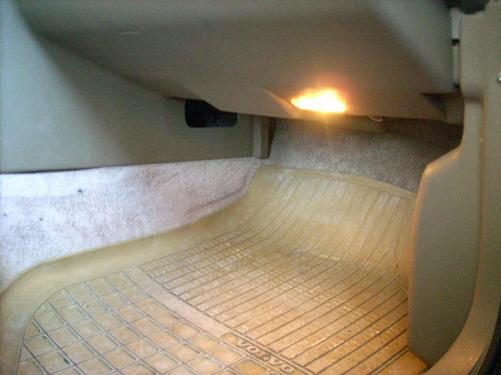

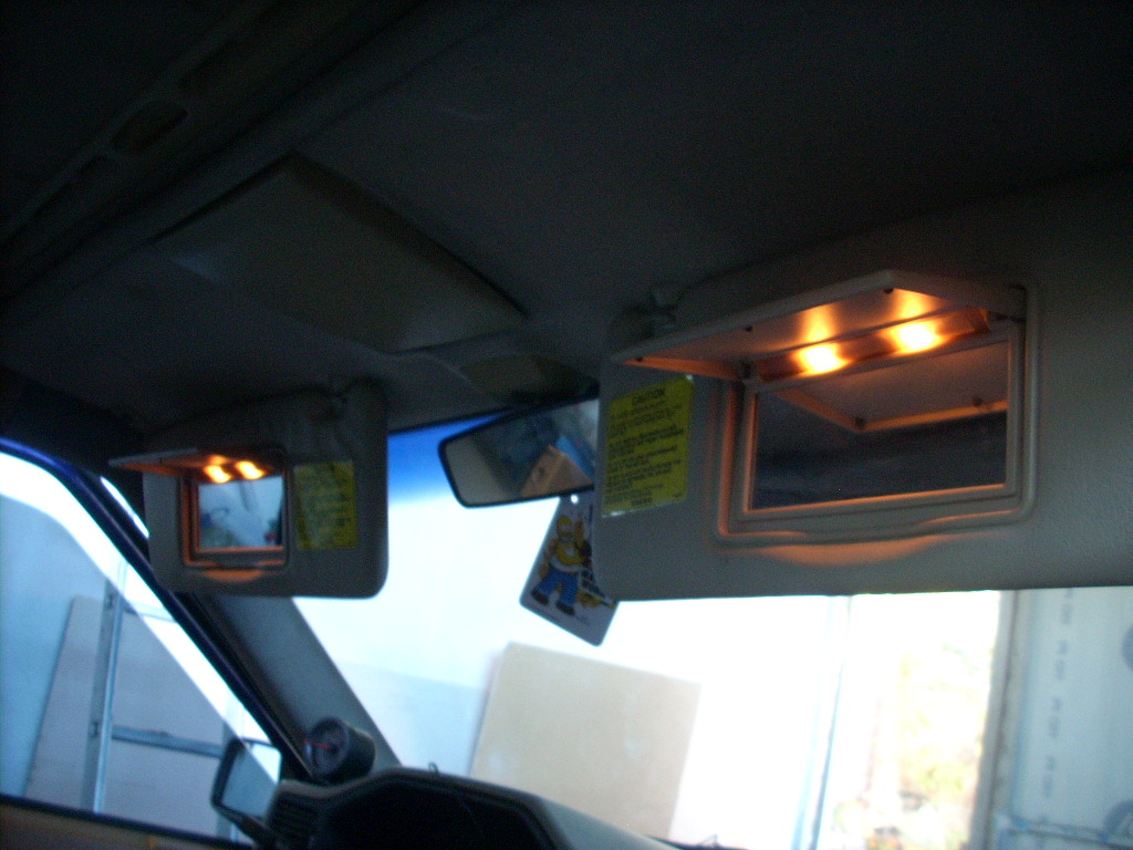

сделал подсветку с козырьках, в ногах(при открытии дверей), переделал музыку, поставил "мягкие" елементы салона(стойки ремней и лобового, под потолок надо перетянуть--поломан сам каркас)!
еще неможко осталось, надо доделать…) от цвела салона я тащусь--на как на нем ездить! ))))

Круть! :-P Ты меня опередил с торпедой :-D я все не решаюсь такую же втулить, много ли гемора с проводкой? Вижу ты предохранители оставил как на 740-940. Скажи как закрепил подголовники задние, полку переделал или....?
Цвет салона шикарный - запасайся моющими средствами :-D
Re: МОЯ НОВАЯ 760 TURBO
Повідомлення nikolajs » П'ят вересня 13, 2013 9:16 pm
Такой себе симбиоз 740-760-960. В принципе, выходит прикольно.

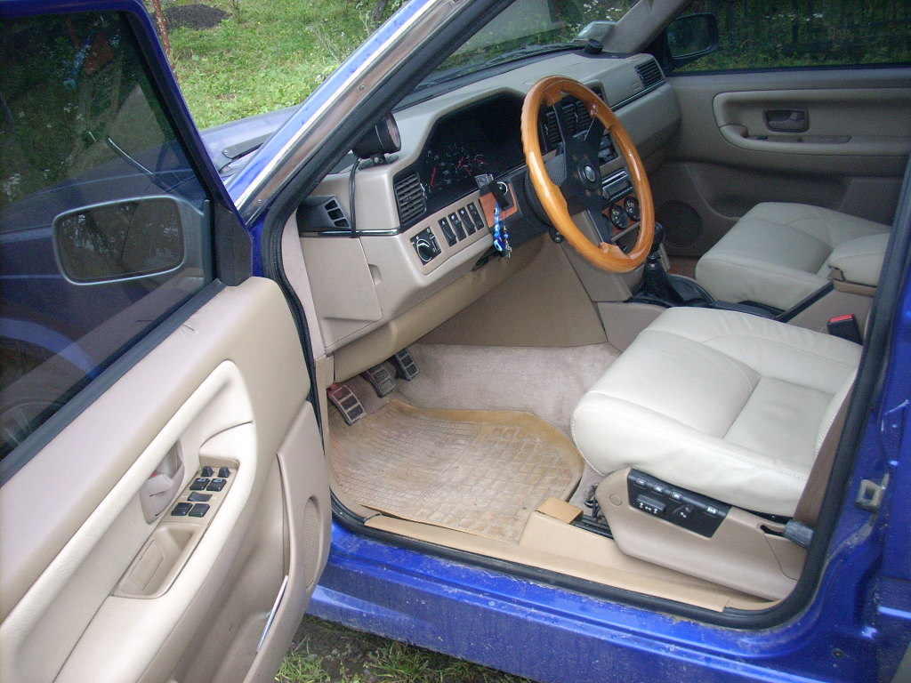

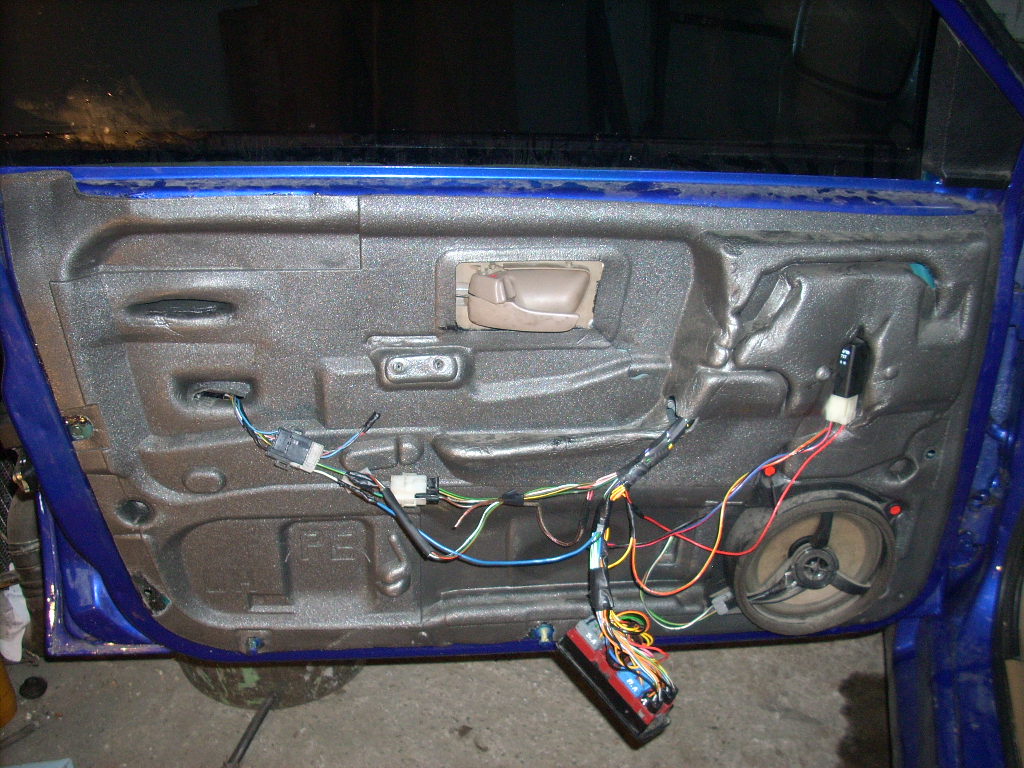

Повідомлення slava_n » П'ят вересня 20, 2013 9:47 am

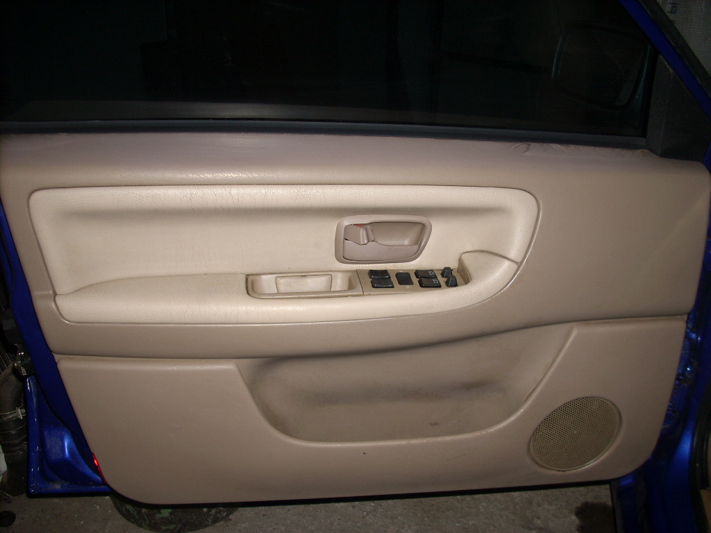

решился и добил я его наконец то до конца---пересыпал водительскую дверь,поставил реле подтяжки стекла--гемор оказался с замком под ключ и подключением ц.з! :moil:
теперь как будто в другой машине :cars:
еще в планах аквапечать под дерево и все! ;)

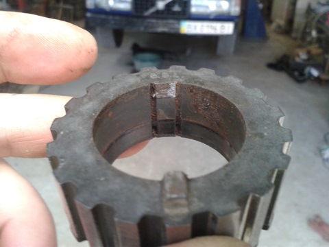

по дороге в Винницу, немножко решил разслабиться на хорошем участке дороги(3 км), когда возвращался назад, немножко спешил и питопил тоже на нем до 190км.ч и нежданно при етой скорости пару резких рывков мотором, синий дым с выхлопа и машина заглохла-----причина проста, не выдержала старушка, или ОТСУТСТВИЕ МОЗГОВ у меня!

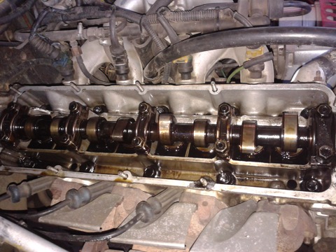

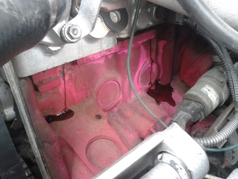

остановился, открыл капот---машина кипит, валит тосол с бачка, видны потеки с под головы, машинка остыла, долил воды и завожу---а она не заводиться, мотор просто гегко крутиться и все(как будто выкручени свечи)!

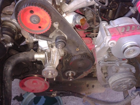

снял крышу ремня, вроди все на месте, кручу стартером--каленвал крутиться, а разпред. с ремнем нет!
вызвонил друга, он с шнурком приехал за мной!
при разборе оказалось, что открутился болт коленвала сцука, который держит шкив и шестерню грм, , ослабил шестерню, обрезает шпонку---нет зацепа колена с грм! (
шестерню нашол, поставил новый ремень, а вот почему тосол с под головы пустило?
попробую подтянуть прокладку!
еще думаю, не могла ли прокладка пустить тосол в цылиндр и получиться гидроудар, от чего и срезало шпонку?
попробую заведу, а там будет видно!

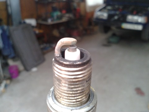

порадовало состояние свечей---на них уже почти год, после их установки и регулировки СО!

Повідомлення TREKKIN » Вів жовтня 01, 2013 11:23 pm
Хотя бы все закончилось обтяжкой головки. ;)
Повідомлення ivan@m » Сер жовтня 02, 2013 7:41 am
наврядлиб стока сразу давануло тосола чтоб гидроудар сделать.мабудь клапанцы погнуло вскрывать думаю однозначно.
Повідомлення TREKKIN » Сер жовтня 02, 2013 8:00 am
А в этих движках клапана не гнет,даже если ремень рвется. 8-)

Повідомлення slava_n » Чет жовтня 03, 2013 9:49 am
все нормально,отделался легким испугом и 2-мя днями неспешной работы!
поменял шестерню и ремень,и ЗАЖАЛ болт! :moil: на 8кл---клапана не гнет,я стартером крутил,а грм с распредвалом стоял на месте!
колесим дальше! :cars:
Повідомлення Stas340 » Чет жовтня 03, 2013 9:50 am
а охлаждайку чего погнало?

почему закипела--непонятно :?

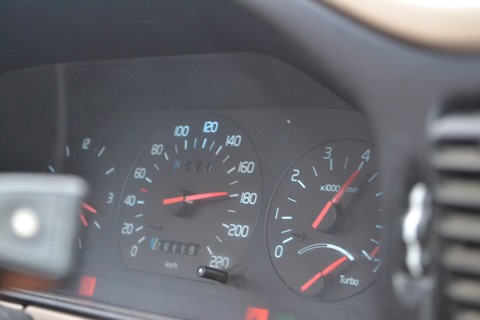

А турбина на скольки оборотах включается? :oops:
Shapik198
Повідомлень: 232
Повідомлення slava_n » Суб жовтня 19, 2013 10:36 am
после моих махинаций при 2500об. уже выходит в пик----0,8 бара! :cars:
