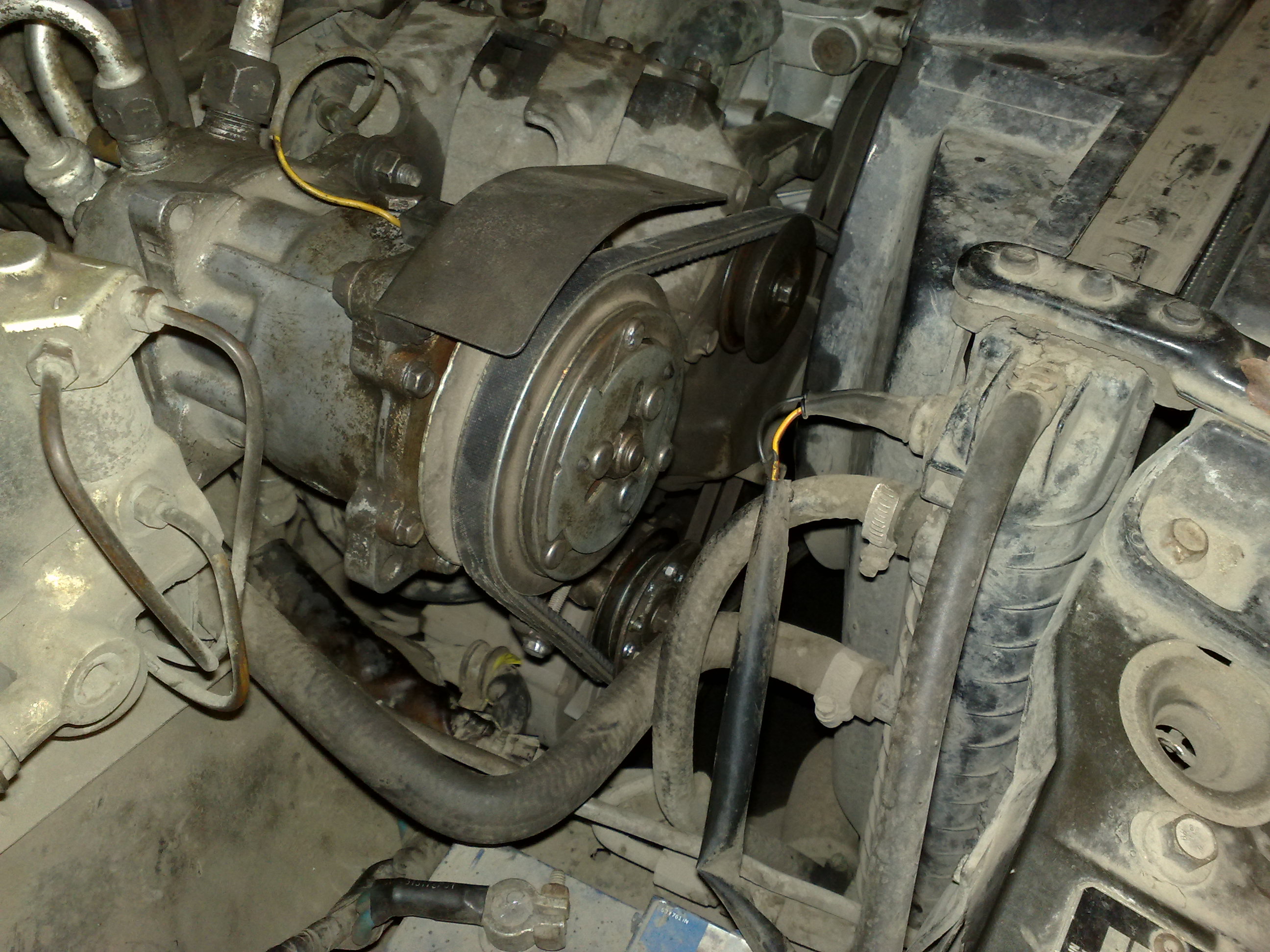

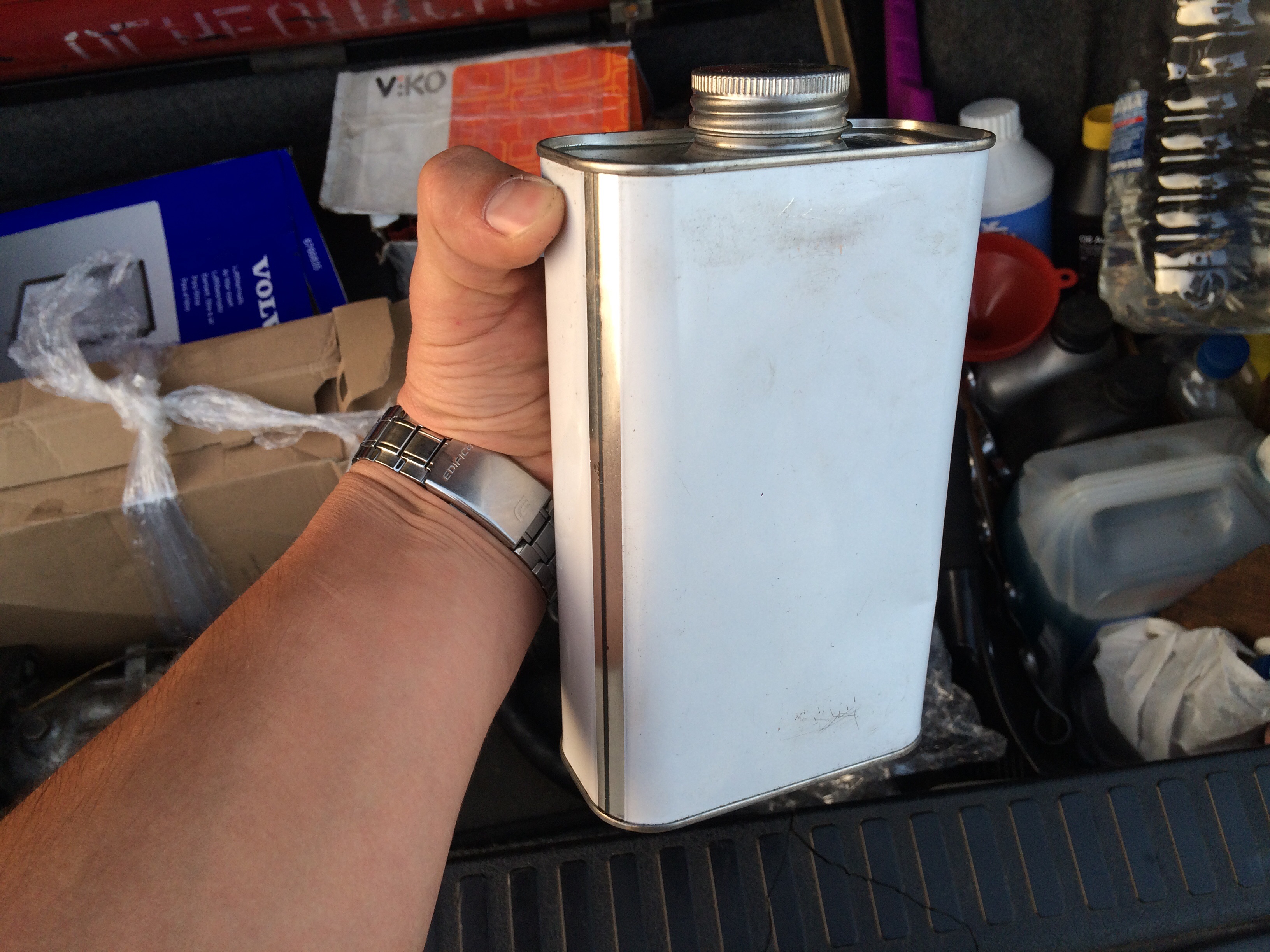

как вы наверное поняли - я настроен очень серьёзно :moil: литрушка минералки в компрессор. Литрушка потому, что 200 грамм долью в компрессор, а остальные 800 в канистре кушать не просят ;)
п.с. сделано во Франции, название фирмы забыл :oops:

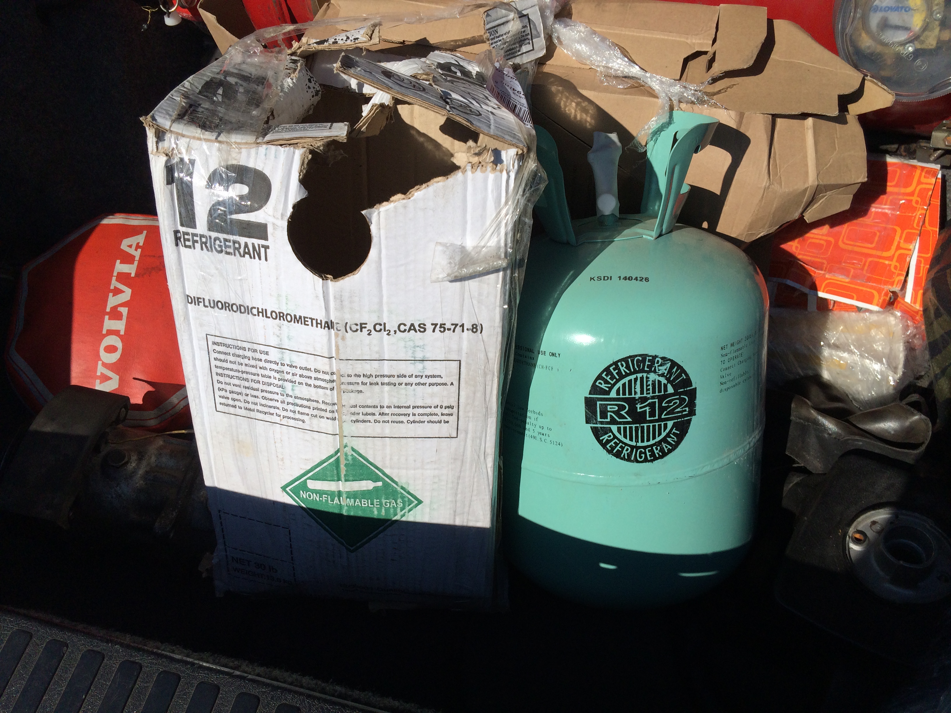

Re: 760 Aircraft carrier
Повідомлення ivan@m » Сер серпня 05, 2015 11:32 pm
нах...зачем р12?
Повідомлення Ice_BEAR_Bo » Сер серпня 05, 2015 11:56 pm
потому, что 134 на моей машине это:
- меньше кпд
- промывка в несколько этапов
- замена трубок
- замена фильтр-осушителя
- замена испарителя
- компрессор работающий на минералке будет плохо себя вести на синтетике
кто бы из практиков что не говорил - я пока верю книжкам. А там говорится: нельзя просто так взять и задуть R134 в систему работающую на R12. Возможно (я этого не отрицаю), но если правильно - дорого и долго, а "и так покатит" мне не катит 8-)
п.с. завтра новые фото. я не глуп, если что, смотреть на 4 шага вперёд :D

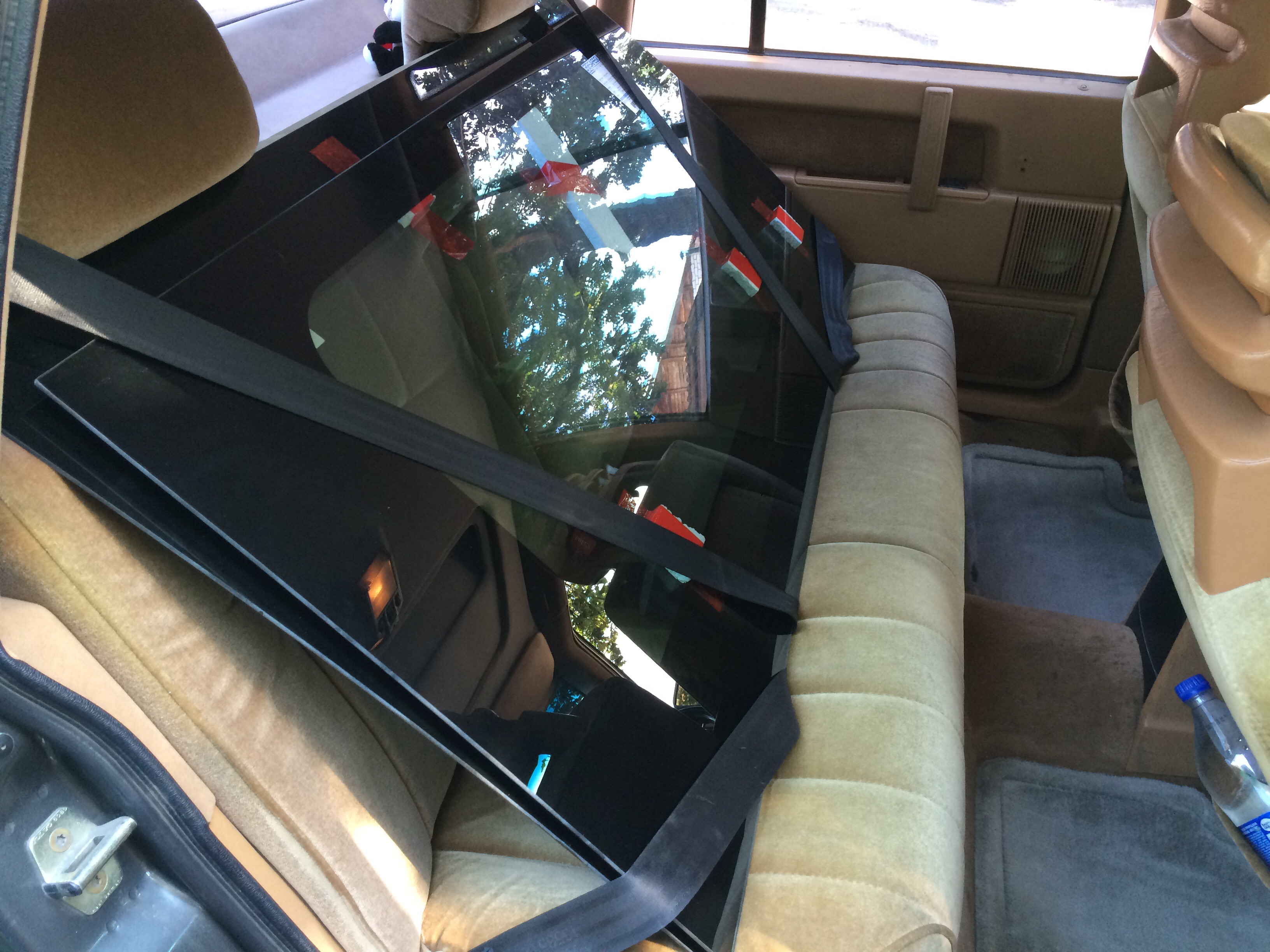

Повідомлення Ice_BEAR_Bo » Сер серпня 12, 2015 1:18 am
кто сказал, что нужен сарай для того, чтоб возить задние стекла с длинного трафика? :oops:

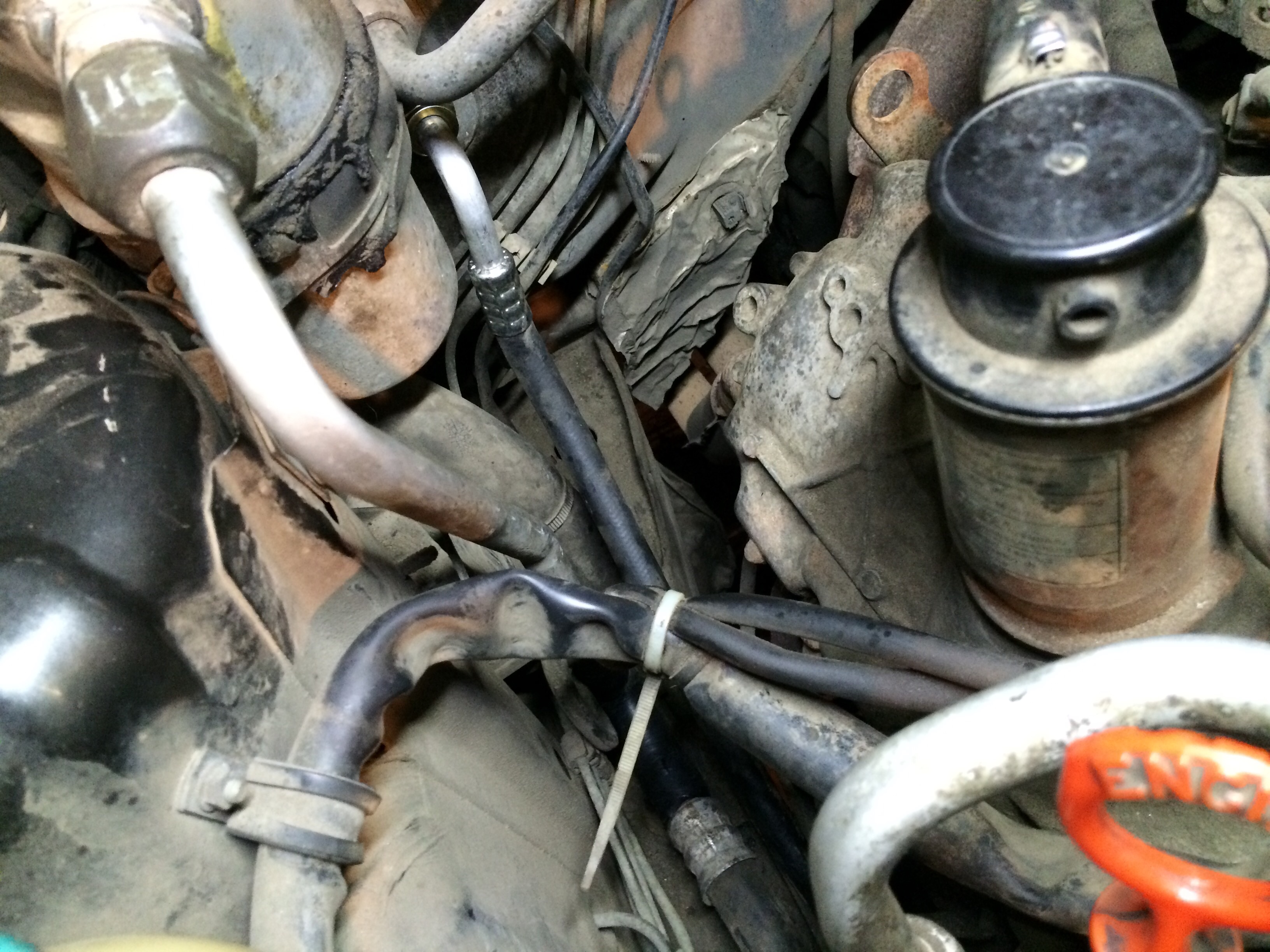

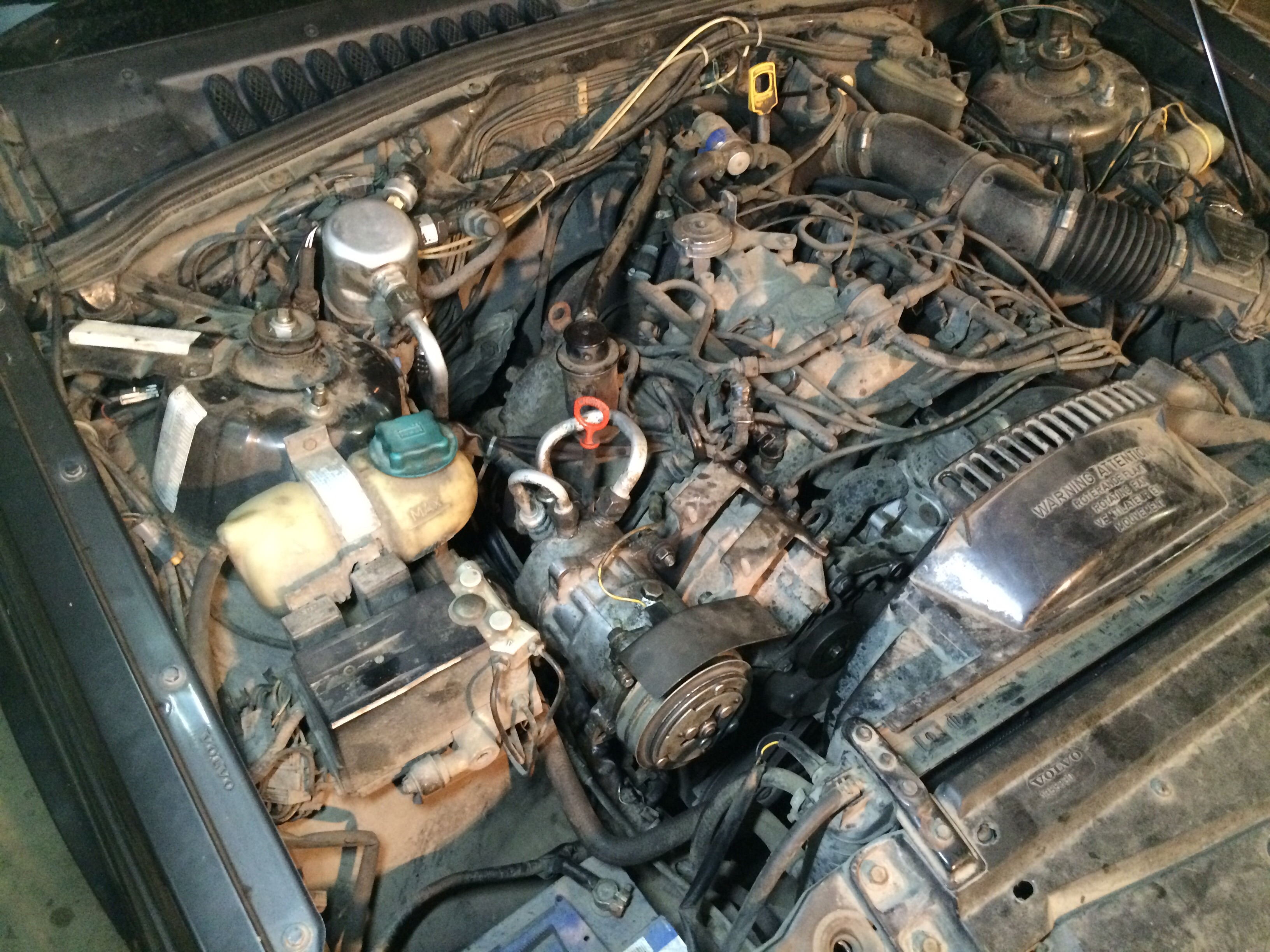

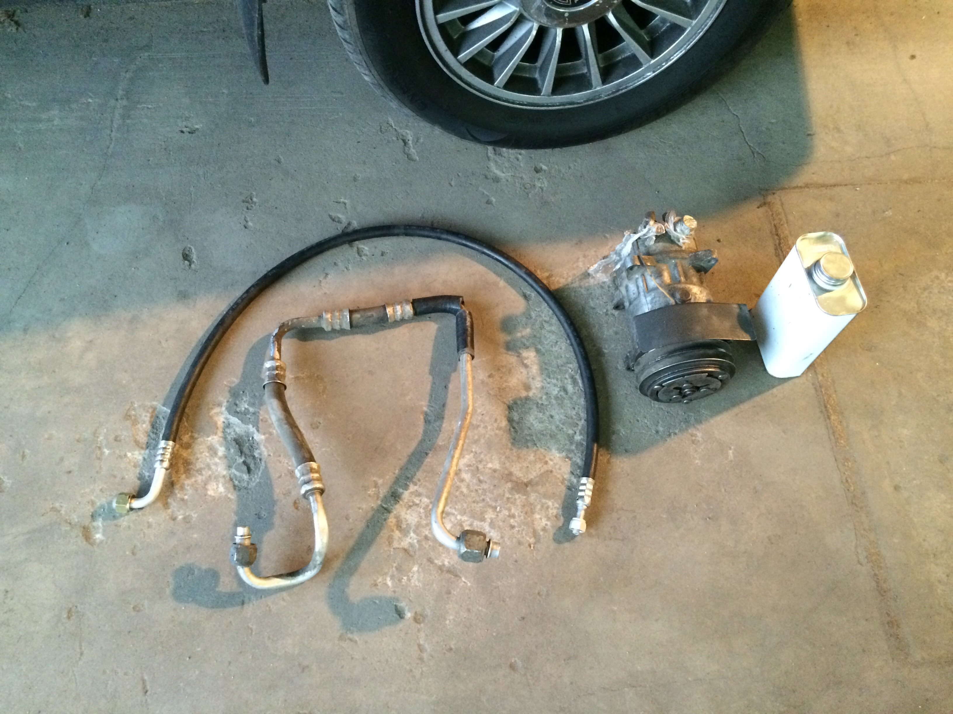

Повідомлення Ice_BEAR_Bo » Сер серпня 12, 2015 1:28 am
компрессор с трубками на месте, Виталику 740 спасибо за то, что подсобил местом, ключами, советом и за помощь в прокладывании магистрали :frends:
вопреки моим опасениям "мало отмерял шланг" всё стало тютелька в тютельку. Не без курьёзов, когда заливал масло в компрессор случайно уронил внутрь пластмассовую трубочку от вэдэшки. как и почему - секретная информация :oops: достали через то же заливное отверстие.
и так, осталось:
- подобрать/купить/поставить подшипник натяжного шкива
- подъехать со своим баллоном и задуть хладагент
ну уже ооооочень скоро ;) :moil:

Повідомлення Dr.V » Сер серпня 12, 2015 8:52 am
Ice_BEAR_Bo написав:компрессор с трубками на месте, Виталику 740 спасибо за то, что подсобил местом, ключами, советом и за помощь в прокладывании магистрали :frends:
вопреки моим опасениям "мало отмерял шланг" всё стало тютелька в тютельку. Не без курьёзов, когда заливал масло в компрессор случайно уронил внутрь пластмассовую трубочку от вэдэшки. как и почему - секретная информация :oops: достали, через то же заливное отверстие.
и так, осталось:

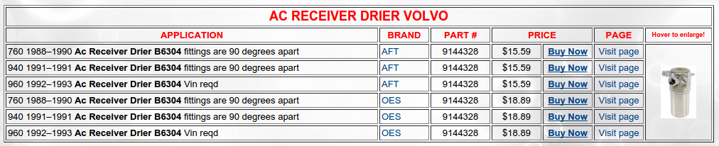

Фильтр ресивер (колба возле правого стакана), все-таки решил не менять?

Повідомлення Ice_BEAR_Bo » Сер серпня 12, 2015 9:34 am
по поводу фильтра-рессивера/аккумуляторной батареи - мне сказали спецы, что её можно не менять - у меня она с "докипятителем", как они сказали. Но в целом - поменять её потом если что проблем нет никаких - она стоит $15 ;)
по поводу космической цены и затрат на текущий момент:
- баллон R12 - 2450
- перебрать компрессор - 300
- масло - 85
- трубка от 960 (не подошла) - 150 кажется
- шланг высокого давления - 600 (думал будет 700)
дальше будет:
- подшипник - гривен 100
- заправить хладагент - гривен 100
если вычесть свой баллон и вместо него вписать задувку 134 по 500 "для своих" - в принципе нормально получается. Но теперь у меня свой баллон и 12 полных заправок (в системе 1.1кг) за 50-100 гривен ;)
Повідомлення Dr.V » Сер серпня 12, 2015 1:52 pm
Ice_BEAR_Bo написав:по поводу фильтра-рессивера/аккумуляторной батареи - мне сказали спецы, что её можно не менять - у меня она с "докипятителем", как они сказали. Но в целом - поменять её потом если что проблем нет никаких - она стоит $15 ;)
дело то хозяйское.... Адсорбент втянул влагу 100%.
да, вольвовская эта приблуда в 2011г далеко не стоила 15$, по-моему и аналоги тоже. Может сейчас дешевле 8-) .

Это стоимость на буржуйском сайте? ..... стоимость моего 6847510 сейчас около 3т. Грн.
Конечно , если есть возможность взять за 15$, то я б и не думал тогда, менял и все. Просто, если из-за влаги полетит система снова, то будет и дороже, а еще более будет обидно.

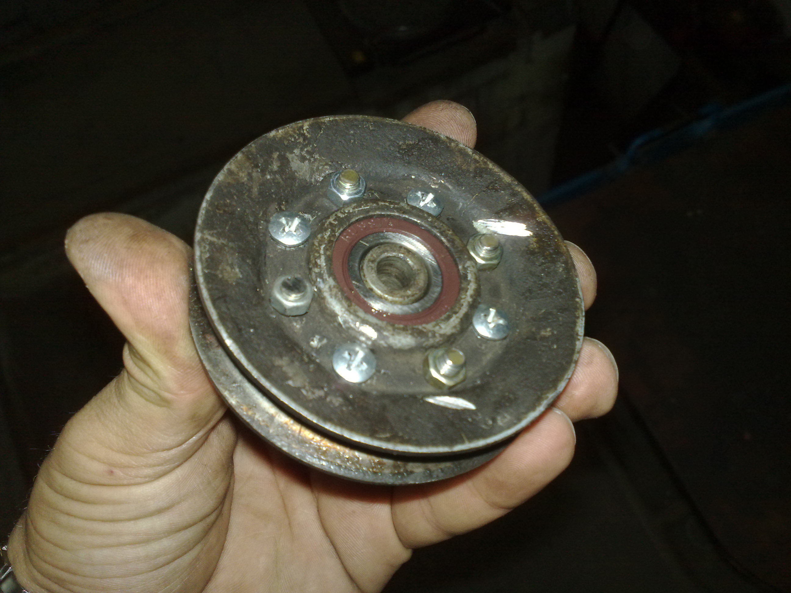

Повідомлення Ice_BEAR_Bo » Чет серпня 13, 2015 12:06 am

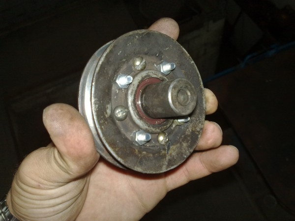

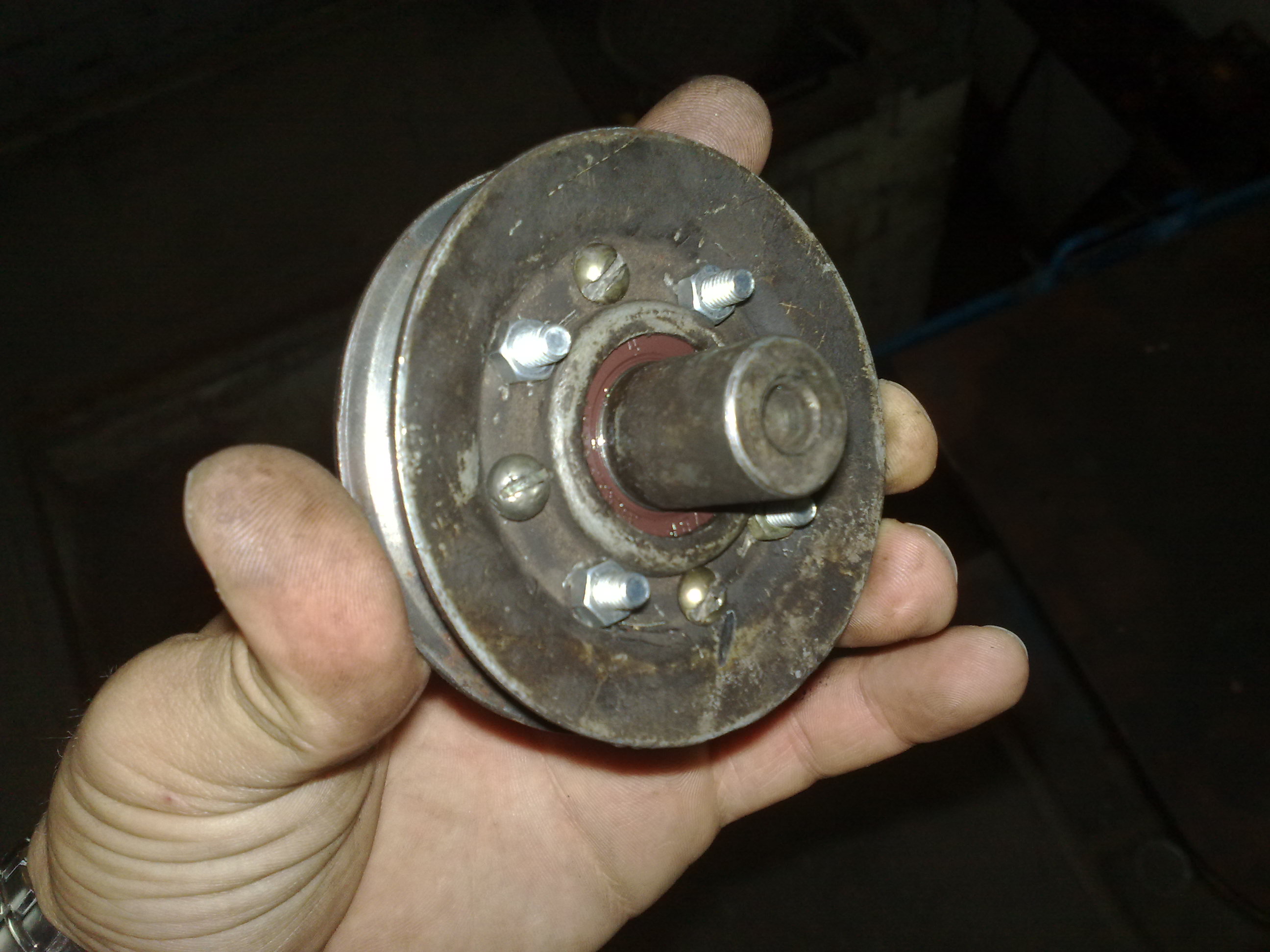

- подшипник когда-то неразборного ролика поменян (55грн)
- одет новенький ремень, который ещё с прошлой зимы ждал своего часа
- система полностю готова к задувке.
вот только одно но - поразмыслив, взвесив все за и против...всё таки покатаюсь ещё немного не задуваясь, подожду когда придёт новый фильтр-осушитель. если уж делать - делать нормально до конца. убедили вы меня. А пока буду ждать посылку - глянем под торпеду и почистим испаритель. как-то так. жарко. очень. :viking:
перфекционисты возможно плачут, но всё очень хорошо держится (запресовано), без люфтов и довольно практично
новый такой 3500 тысяч на эксисте )))
