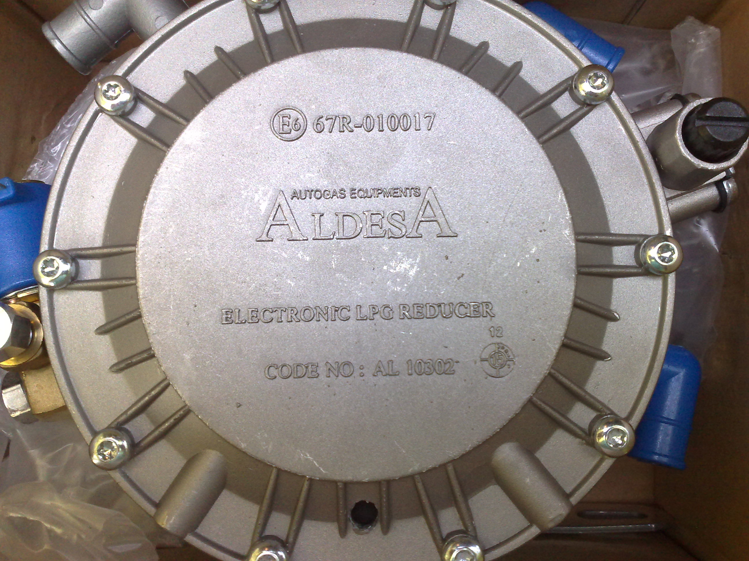

электроник редуктор)))) крутая надпись)))
это про электроклапан?))))
Re: 760 Aircraft carrier
Повідомлення Ice_BEAR_Bo » Чет серпня 27, 2015 11:19 am
ну судя по тому, что из "электроники" там только электроклапан - вариантов мало ))

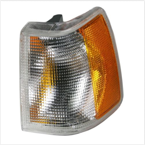

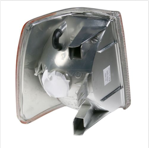

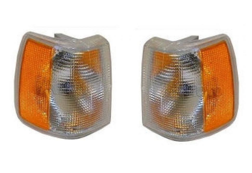

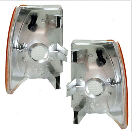

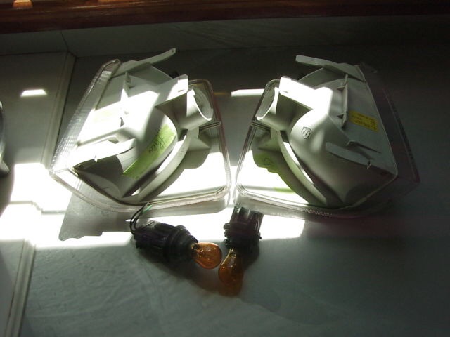

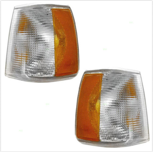

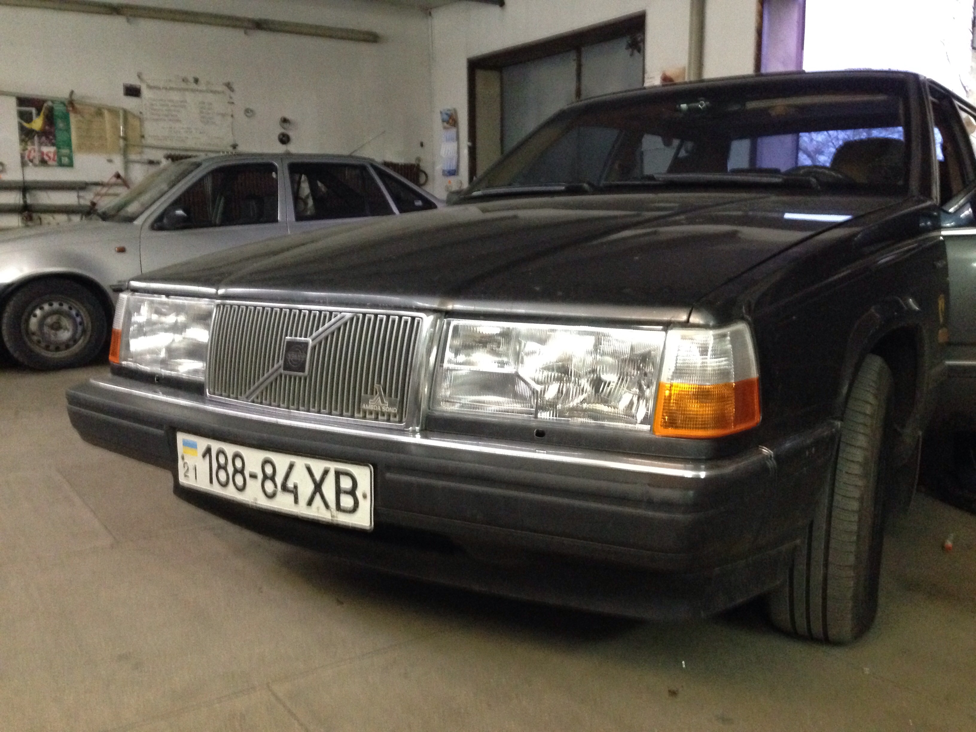

п.п.с. если что - я купил поворотники от 760 88-90г / 940-960 до 94г. и они не имеют ничего общего (кроме сходств по цветам) с поворотниками от 740!
вот этот не влезет
вот этот не влезет
вот этот не влезет
вот этот не влезет
вот этот не влезет
а тут уже совсем другое дело :)
