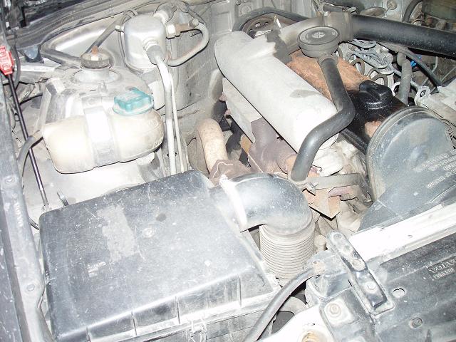

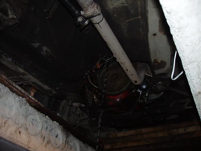

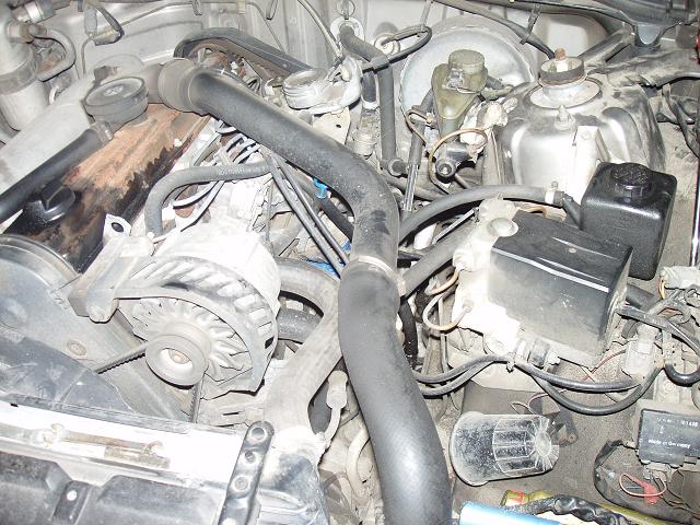

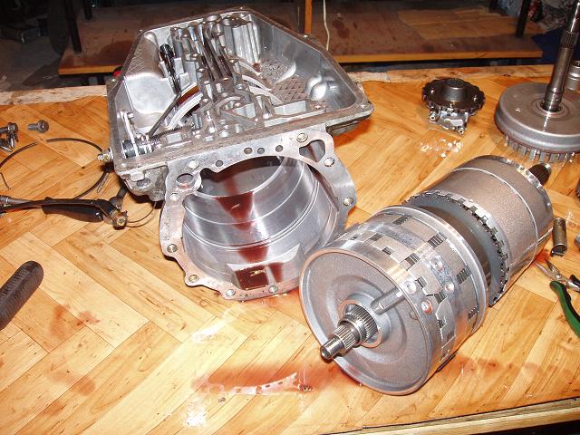

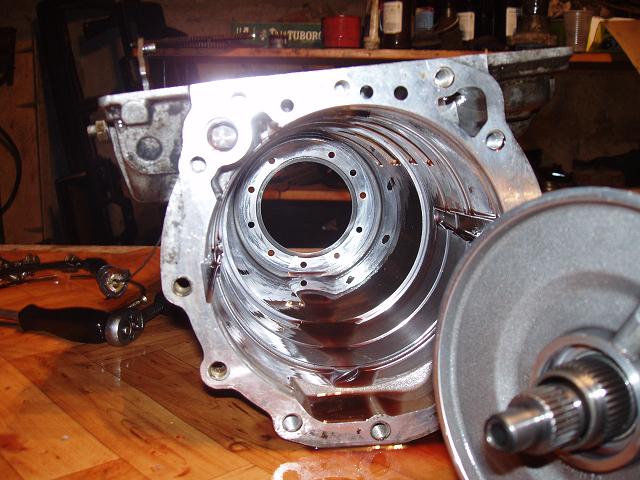

наша песня хороша начинай сначала

выхлопная толще чем кардан.))) :roulette:

у нас на дизеле диаметр трубы 54мм больше чем у газона)))
Re: Фотки
Повідомлення DrEvil » Пон грудня 06, 2010 2:17 pm
я себе 65 сделал

А родной какой ?

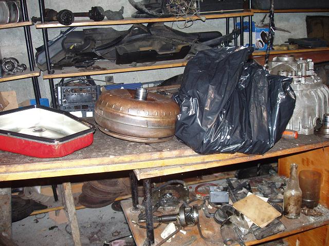

Ебти а вчем трабл автомата -сначала ты перебрал плиту (мозги)-что там не так было? Потом уже и гидротрансформатр вытянул .Я вижу ты просто фанат, я еще не решился на разбор автомата хотя и надо уже и есть образец для вскрытия.Вот еще вопрос нижняя крышка коробки с магнитами где стоит фильтр ты ее на гермет или через прокладку ?

родная труба 55 а даунпайп кажись 60
я комплект прокладок купил а ща еще и комплект фрикционов куплю

Ясно... ну у меня щас усе в 60 от морды до хвоста. прямоточное и тихое.

Дорого он выйдет этот комплект на твою ,это только фрикционы а железо отдельно заказывать по дефектовке и а лента тормозная и подшипник и маслян насос впоряде ?Коли так то соберу я все к ней потом на вскрытие .

у меня нет ленты в коробке и подшипника в маслонасосе а по железу ... еще одна пружина диафрагменная лопнута

углекислота так же как аргон является защитным газом и если сварка происходила вне этой среды, то это очень, нет, ОЧЕНЬ плохо. переход через зиму скорее всего его прогрызет насквозь.

сварка велась с газом мож развечто последний шовчик

да ладно! вы уж как расскажите! у меня отец газосваркой сварил себе полностью новый выхлоп и все ездит! и у меня тоже газом вареная труба....

ну тогда норм.
ARTYHA написав:да ладно! вы уж как расскажите! у меня отец газосваркой сварил себе полностью новый выхлоп и все ездит! и у меня тоже газом вареная труба....
есть некоторые подробности, но Миша убедил . :D

анука по подробней о подробностях)))) я все швы покрыл грунтом антикорозийным и покрасил термостойкой до 400град эмалью!

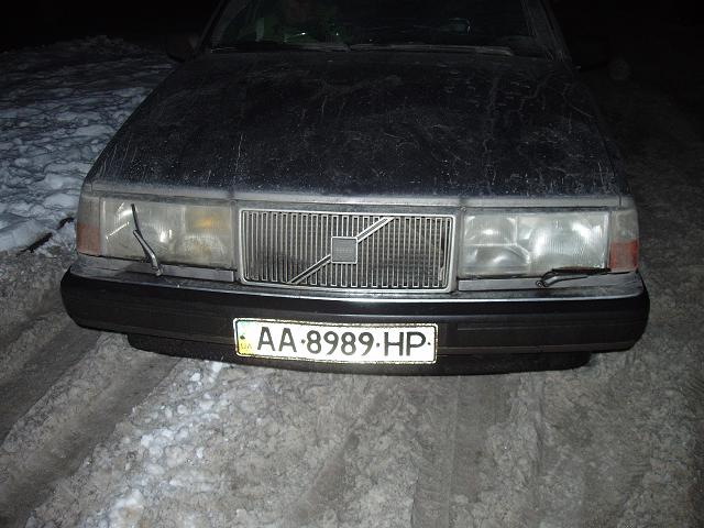

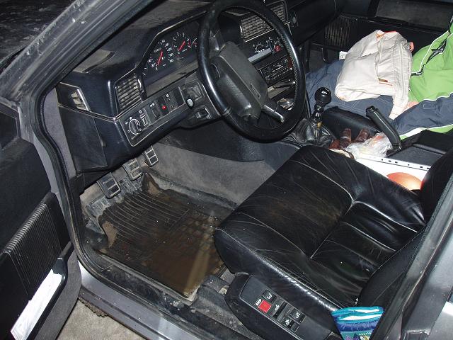

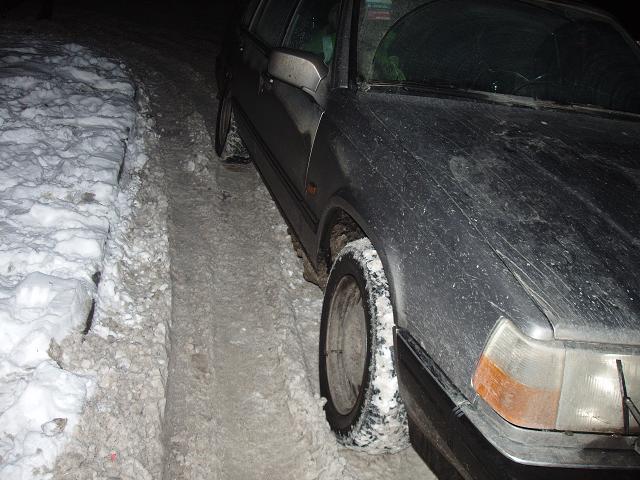

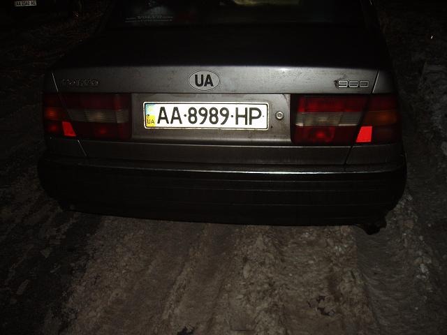

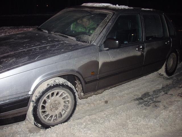

вот фото для Олега как я и обещал .... честно создалось очучение что попа на асфальте лежит ... но мультилинк посмотреть возможности небыло .... а так ниче машинка как по мне

площадь прогрева при газосварке поболее,соответственно и выгорает все поболее,включая углерод,металл свойства теряет и корозии подвержен больше,видел бус через пол года после поварки газосваркой.жесть.

Там несовсем выгорает. там наоборот. после нагрева холоднокатанный метал теряет поверхностное упрочнение от прокатки, что уменшает корозионную стойкость, плюс при нагреве примеси какраз внедряються в поверхность а не выгорают.

газосварка и дуговая в среде инертных газов это разные вещи, но только если присутствовал инертный (защитный) газ.

кстати автомат неделю назад поехал :D
