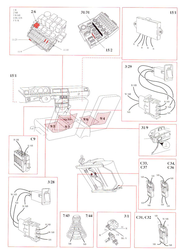

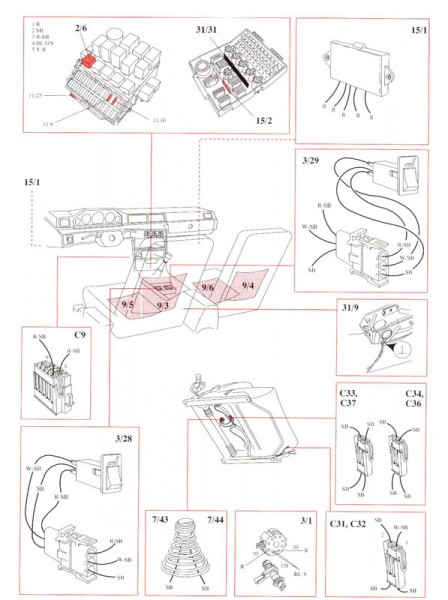

Кнопок две, на каждую сидушку отдельно, термореле стоит в сидушке .если смотреть снизу сидения то увидишь круглое отверстие в паролоне с конусной пружинкой, на ней на верху и стоит термореле.

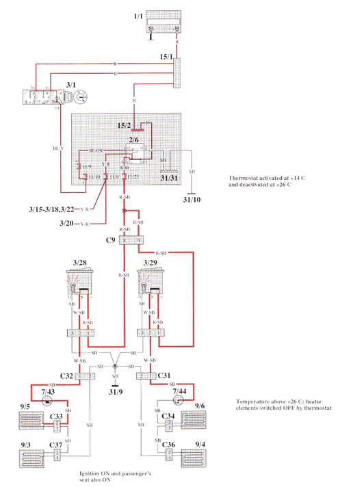

Повідомлення leo_run » П'ят січня 18, 2013 12:25 pm

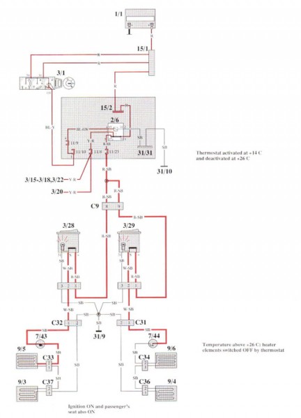

лови , думаю разберешся
Re: Долгожданная 740 дизель
Повідомлення Григорий » П'ят січня 18, 2013 1:33 pm
Спасибо Дима,я так понял реле ограничивающего температуру нагревания нет,есть обычное реле на включение и две кнопки.Или все таки есть термореле,не пойму что на схеме под номером 7\43,7\44,похоже на датчик веса.

Повідомлення Timosha » П'ят січня 18, 2013 1:49 pm
Григорий написав:Спасибо Дима,я так понял реле ограничивающего температуру нагревания нет,есть обычное реле на включение и две кнопки.Или все таки есть термореле,не пойму что на схеме под номером 7\43,7\44,похоже на датчик веса.
Это и есть термореле.

Повідомлення Dr.V » П'ят січня 18, 2013 2:37 pm
Timosha, прав 7\43,7\44 - датчики температуры

Повідомлення Григорий » П'ят січня 18, 2013 4:54 pm
Теперь более-менее понятно,такие датчики есть на сидушках.С проводкой разберусь,а вот с нагревательными елементами проблема,на одной сидухе не рабочая спинка,а на другой подушка.Работают я так понял они последовательно.

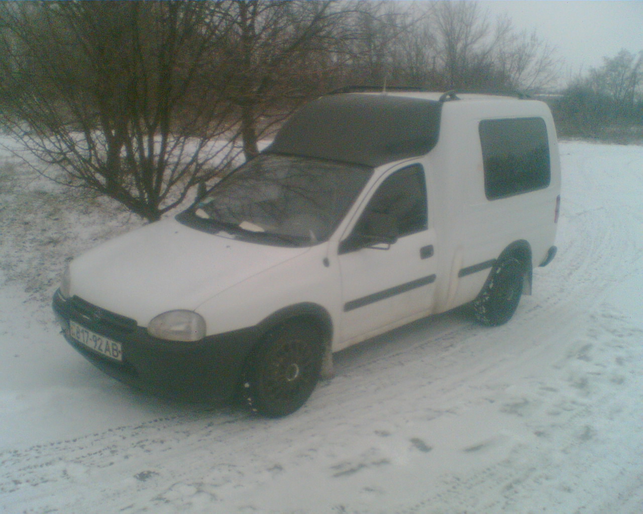

На вот этом я передвигаюсь зимой пока,вольво ждет весны :( ,потихоньку ремонтирую.

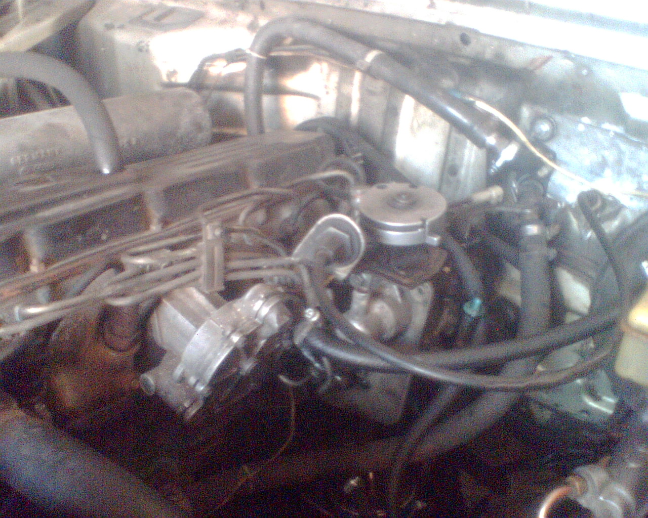

Повідомлення Григорий » Чет березня 07, 2013 12:42 pm

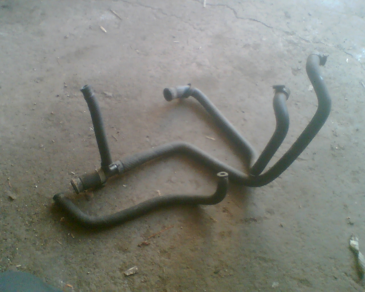

Поставил все родные патрубки на печку и автоподсос,работает отлично.Вот такая картина была до замены патрубков.После замены тнвд проехал 250 км,пока все отлично.Немного жестковата на ходу,сзади пружины вазовские наверное с 04,да стойки похоже газовые,как то не то,хотелось бы помягче,грузов не вожу вообще.

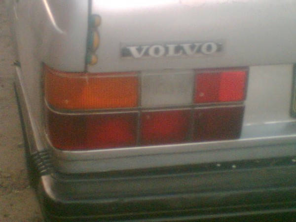

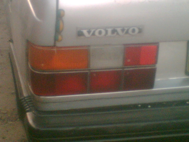

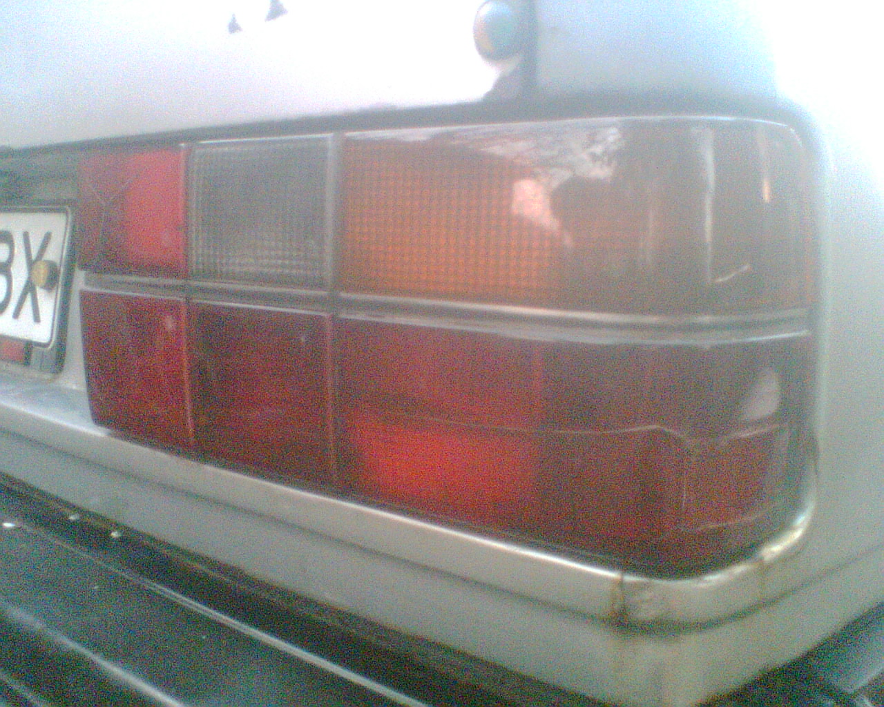

Сегодня наконец то добрался до задних фонарей,решил отполировать,левый был целый,а на правом дырка с пятак.Оба фонаря были сильно выгоревшие,на фото выше это видно.Была куплена наждачка 500,1000,1500,2000,2500 и паста полировочная G6.Сначала 500-й сбил выгоревший слой,конечно же с водичкой,вручную,потом полировал остальной наждачкой.После полирнул до блеска пастой,наносил и тер губкой кухонной.Получилось отлично,на правом фонаре дырку заделал,вырезал квадрат из пластика похожего фонаря красного цвета,правда пришлось немного подогнуть феном строительным,заклеил дихлоретаном.На первое время сойдет,смотрица неплохо.
