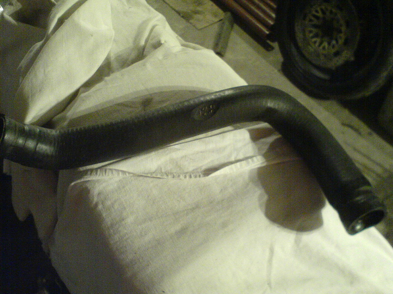

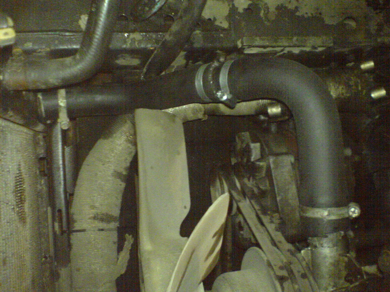

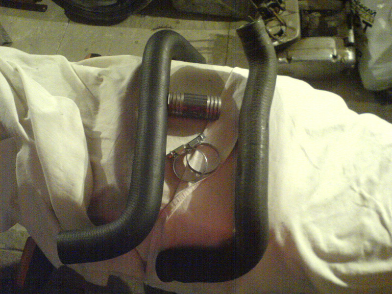

Вот сегодня пришлось заняться!
Прохудился нижний патрубок радиатора. С самого начала надо было его заменить, а я медлил.
Посиск подходящего патрубка результата не дал. Пришлось немного "колхозить". Купил патрубок от ваз-05, переходник и пару хомутов. Результат на фото.

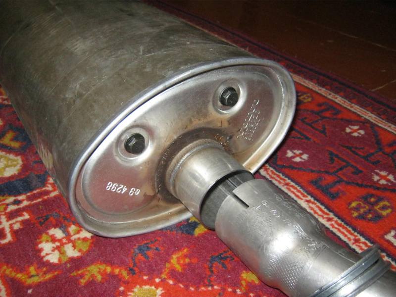

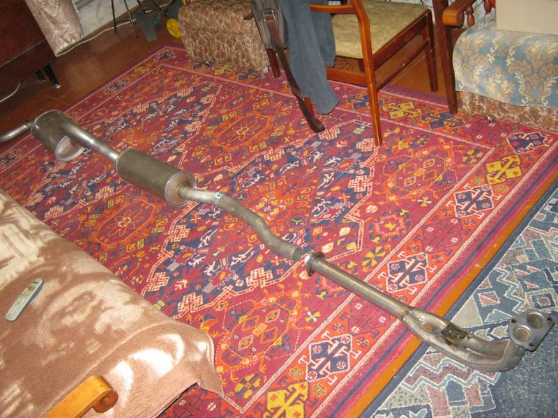

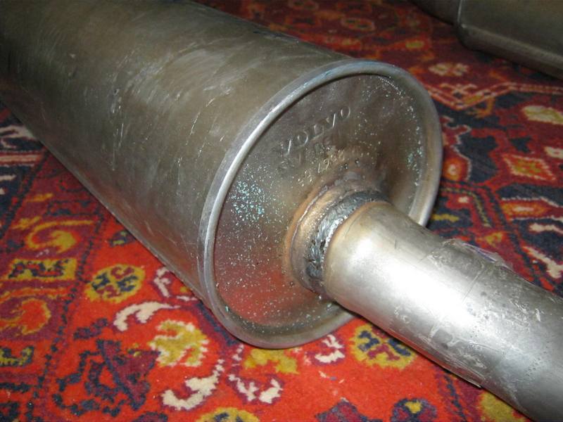

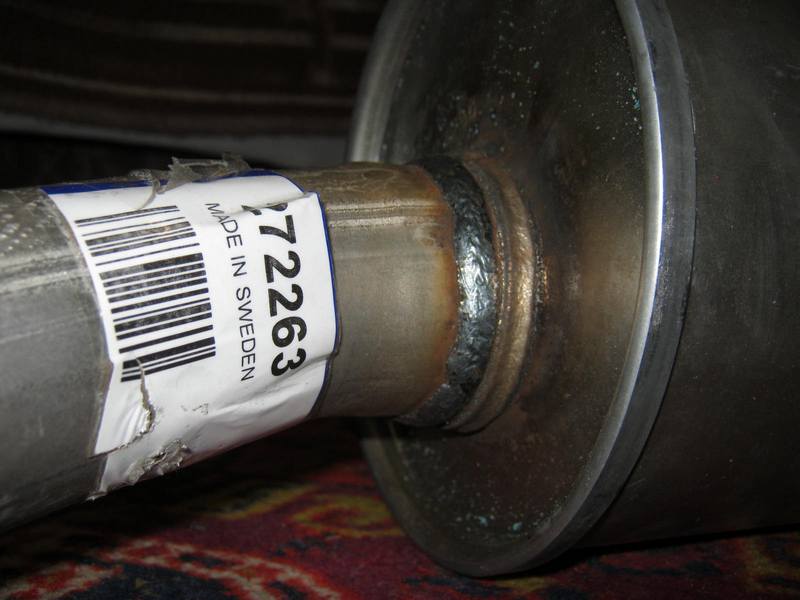

Все вылится сразу... ехал сегодня с работы и услышал неприятный звук. Где то что то отвалилось в выхлопной системе и пыталось лечь на мост (наверное резинки не дали)... короче на холостых, когда мотор труханит весь, что тостучало то ли по мосту, то ли еще где по днищу... не понял толком. Я уже и так собрался заказать выхлопную новую, но все тянул, чтоб докатать до ремонта на этой... теперь придется заказывать в срочном порядке... хотя он щас такой срочный - ждать недели 2-3 запчастей таких. Тем более, прайс обновится только в конце месяца + доставка... ждать мне и рычать еще долго. Тем более, что до сегодня, это рычание было не назойлевым, а вот теперь, как реактивный самолет, когда в нагрузку после 3000 об/мин.
Re: Борт 740
Повідомлення nikolajs » Суб січня 21, 2012 12:01 am
Короче отвалился у меня кусок гусака, что через мост идет, теперь выхлопные назы четко в кузов бьют. Заказал новую выхлопную систему в оригинале + приемную трубу.
Re: Борт 740
Повідомлення михась » Суб січня 21, 2012 1:00 am
nikolajs написав:Короче отвалился у меня кусок гусака, что через мост идет, теперь выхлопные назы четко в кузов бьют. Заказал новую выхлопную систему в оригинале + приемную трубу.
сикока если не секрет
Re: Борт 740
Повідомлення nikolajs » Вів січня 24, 2012 2:59 pm

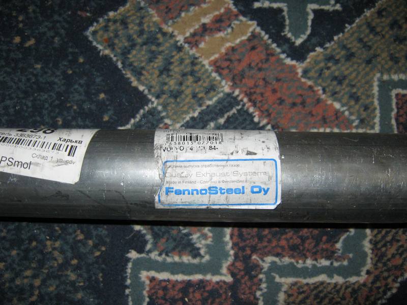

170 евро комплект выхлопной оригинал (это без переднего резонатора (катализатора) у кого что) + 55 евро приемная труба неоригинал (Фины). Кстати есть комплект выхлопной на 740 турбо в оригинале под мультилинк!

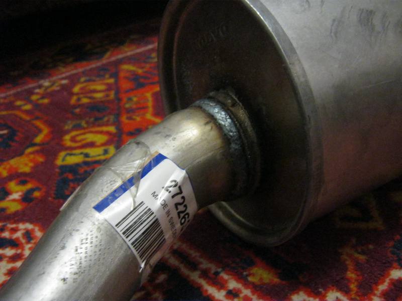

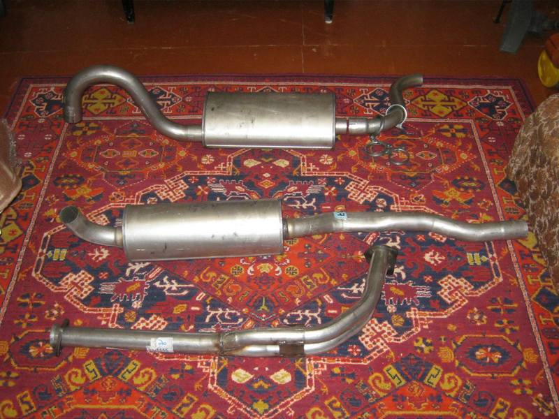

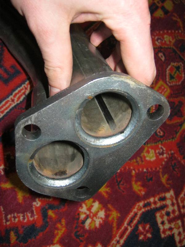

Re: Борт 740

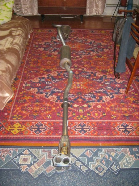

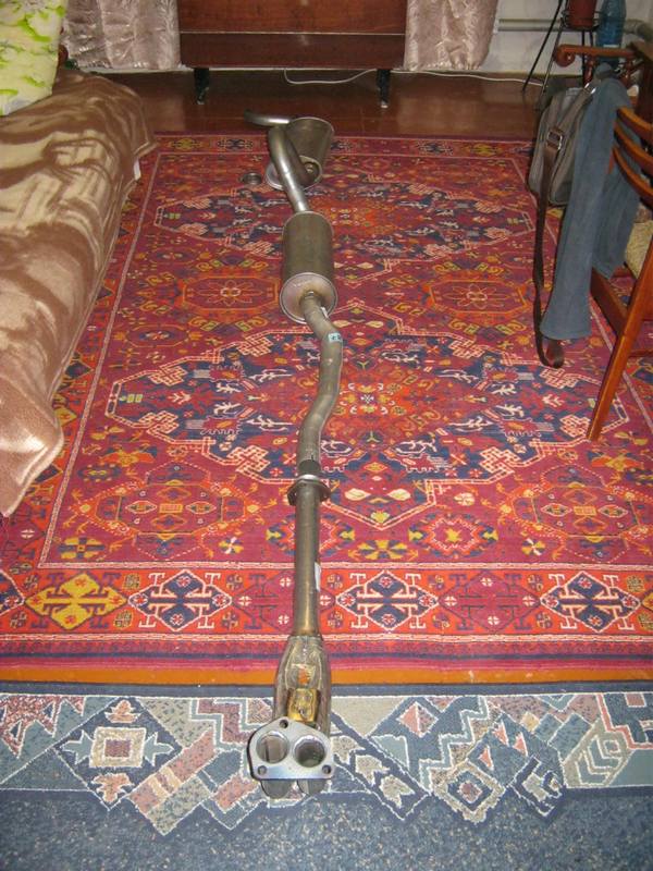

Повідомлення nikolajs » П'ят лютого 03, 2012 10:58 pm
Приехал выхлоп и еще кое чего.
Re: Борт 740
Повідомлення nikolajs » Нед лютого 05, 2012 9:36 pm
Собственно вот чего приехало - выхлопная система вся, кроме первого резонатора (поставим стронгер), приемная труба, поршневая на В200К под 98 бензин, вкладыши все, клапана с направляйками, все сальники и прокладки уже есть, ремень, помпа, ролик, тоже есть, комплект сцепления лежит тоже. Ждем только шатунные втулки. Голова на сварке и шлифовке, коленвал пошлифован, блок должны тоже отдать в работу. Надеюсь к началу весны все закончим. Это все приятно и очень затратно... А из неприятного, в морозы угробил новые амортизаторы багажника и какой то мудак отбил водительское зеркало... попандос еще на 400 рваных... :sad:
Re: Борт 740

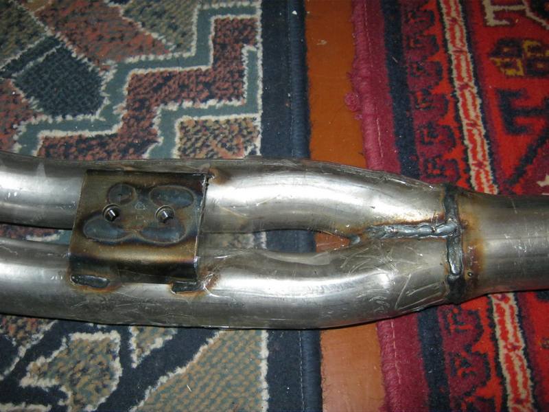

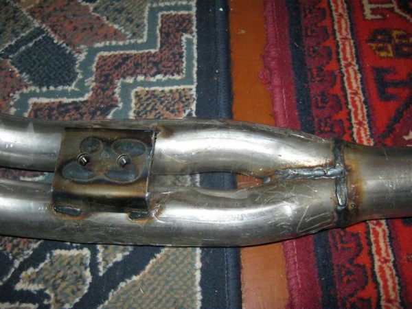

Повідомлення Diringer » Нед лютого 05, 2012 11:12 pm
Я так понимаю, выхлопная вся из черного железа, не нержа?
Diringer
Повідомлень: 1019
Re: Борт 740
Повідомлення nikolajs » Нед лютого 05, 2012 11:23 pm
А кто из нержа делает? Есть 2 варианта заказать в оригинале - алпюминизированный (как у меня - подешевле) и "долгий срок" - но тут тоже не нерж, просто сталь более высокого качества. Просто сталь легирована специальными компонентами, которые не дают ей ржаветь, вот и все... типа хрома и никеля наверное.
