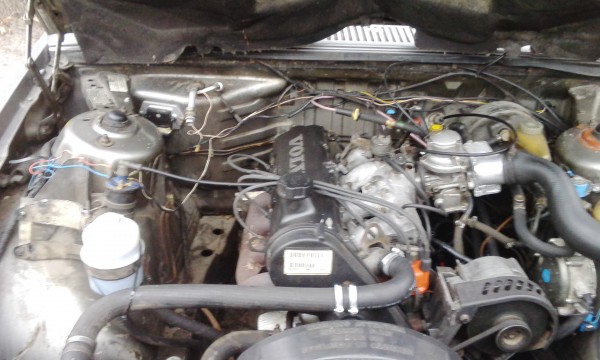

Shipr написав:Продовжую бортовик після повернення з відрядження. Замість 2.8 вэ 6 під капотом В230, встановлено карбюратор та механічна коробка переключення швидкостей. Відремонтована рейка, знято додатковий бак. Поміняні бампера, трохи приведена до порядку електрика.

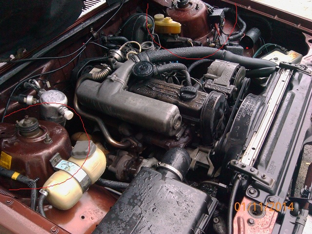

а які там у Вас стакани стойки передні? якого року 760?
Re: Танк 760 GLE Житомир.
Повідомлення Shipr » Сер листопада 26, 2014 10:42 am
Машина 1984 року а стакани видно на фото, проблемні вони.
Shipr
Повідомлень: 756
Автомобиль: Volvo 740
Повідомлення vovo » Сер листопада 26, 2014 10:48 am
зрозуміло, в мена такаж) тільки стойки якісь в мене левакові наверно бо капот пробили)
Повідомлення Shipr » Сер листопада 26, 2014 11:24 am
Мої ще тримають хоча ліва трохи поскрипує.
Shipr
Повідомлень: 756
Повідомлення vovo » Сер листопада 26, 2014 11:31 am
і в мене ліва скрипить коли на ходу різко вправо рулем крутиш... кажуть це ремонтуеться)
Повідомлення leo_run » Сер листопада 26, 2014 11:35 am
это не капот виноват и не стойки а хозяин предыдущий который опоры нового образца воткнул в стаканы старого образца и все
в красную машину надо только проставки и все
