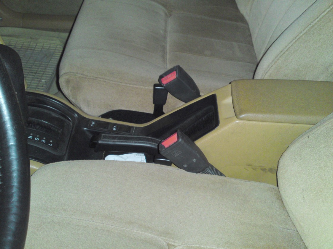

Я дергал. Сидения приподымаются, но есть какой-то секрет. Ты прав, но решил все поставить на место, потому что снял замок , отогнув подушку сидухи. Просто все новое( всего 20 лет девице) и не сразу разбирается. 8-) Теперь ищу замки ремней. :welcom:

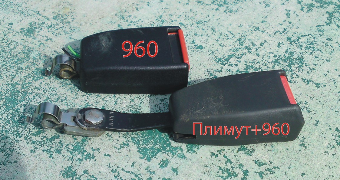

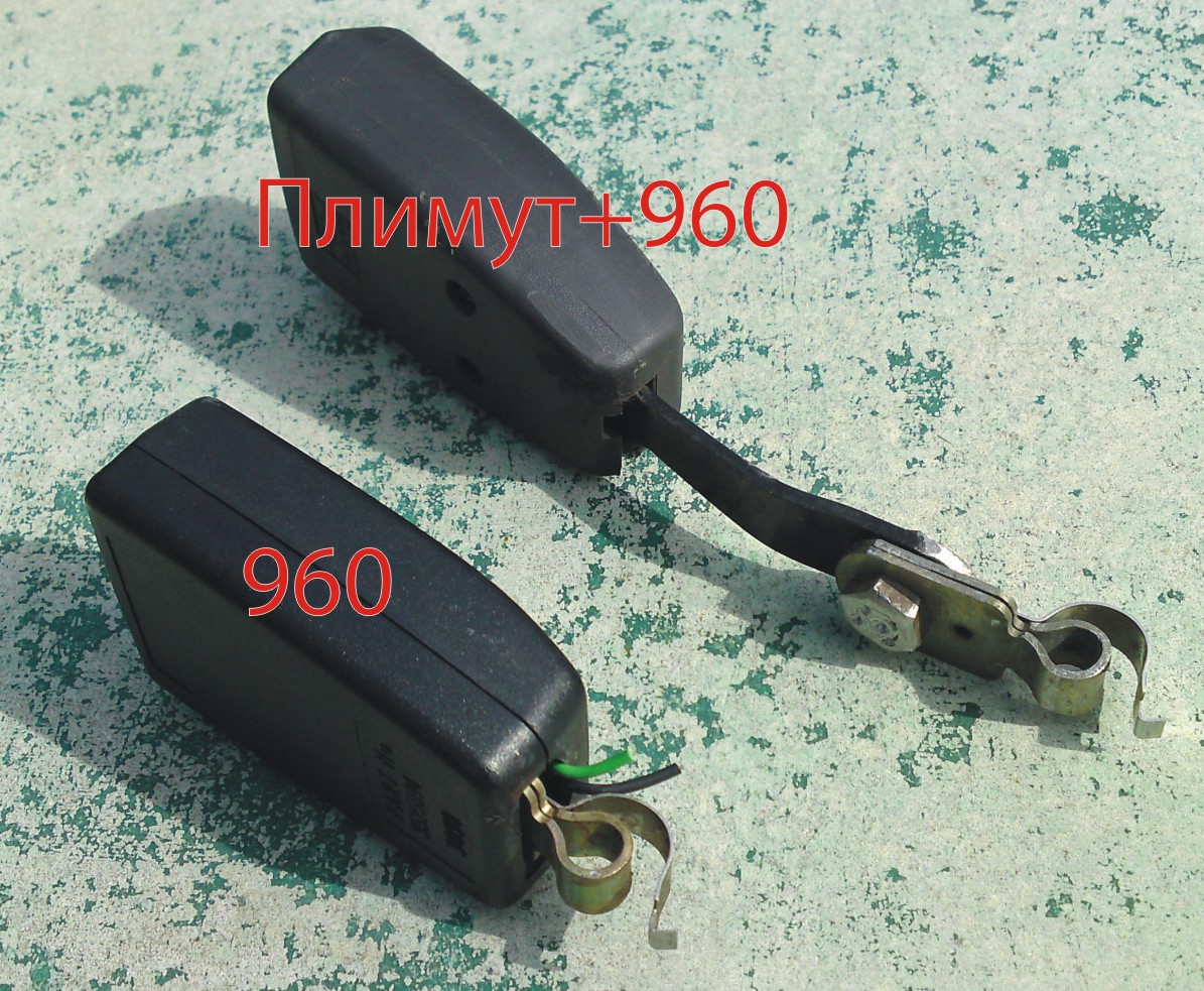

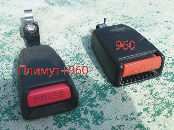

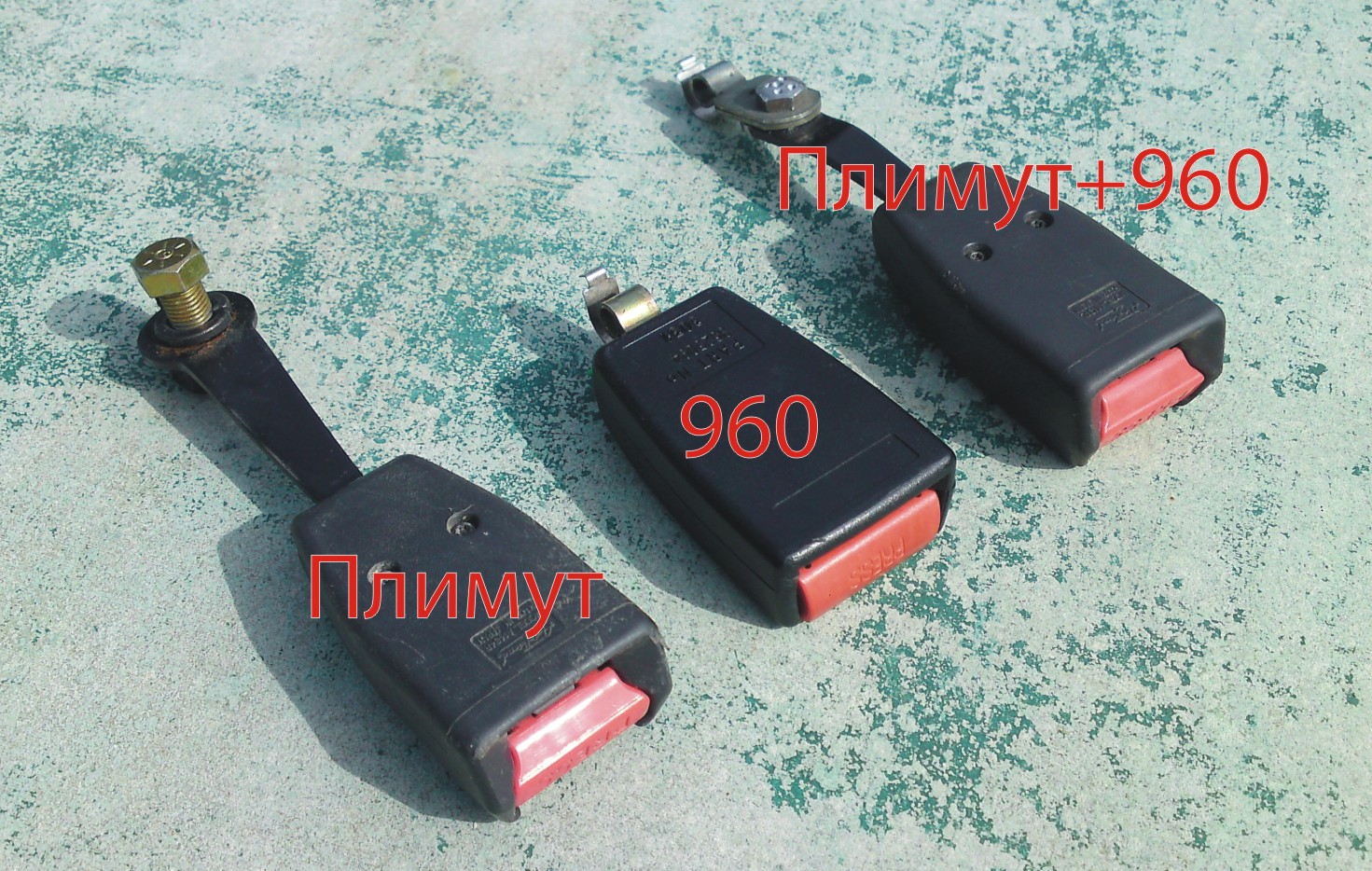

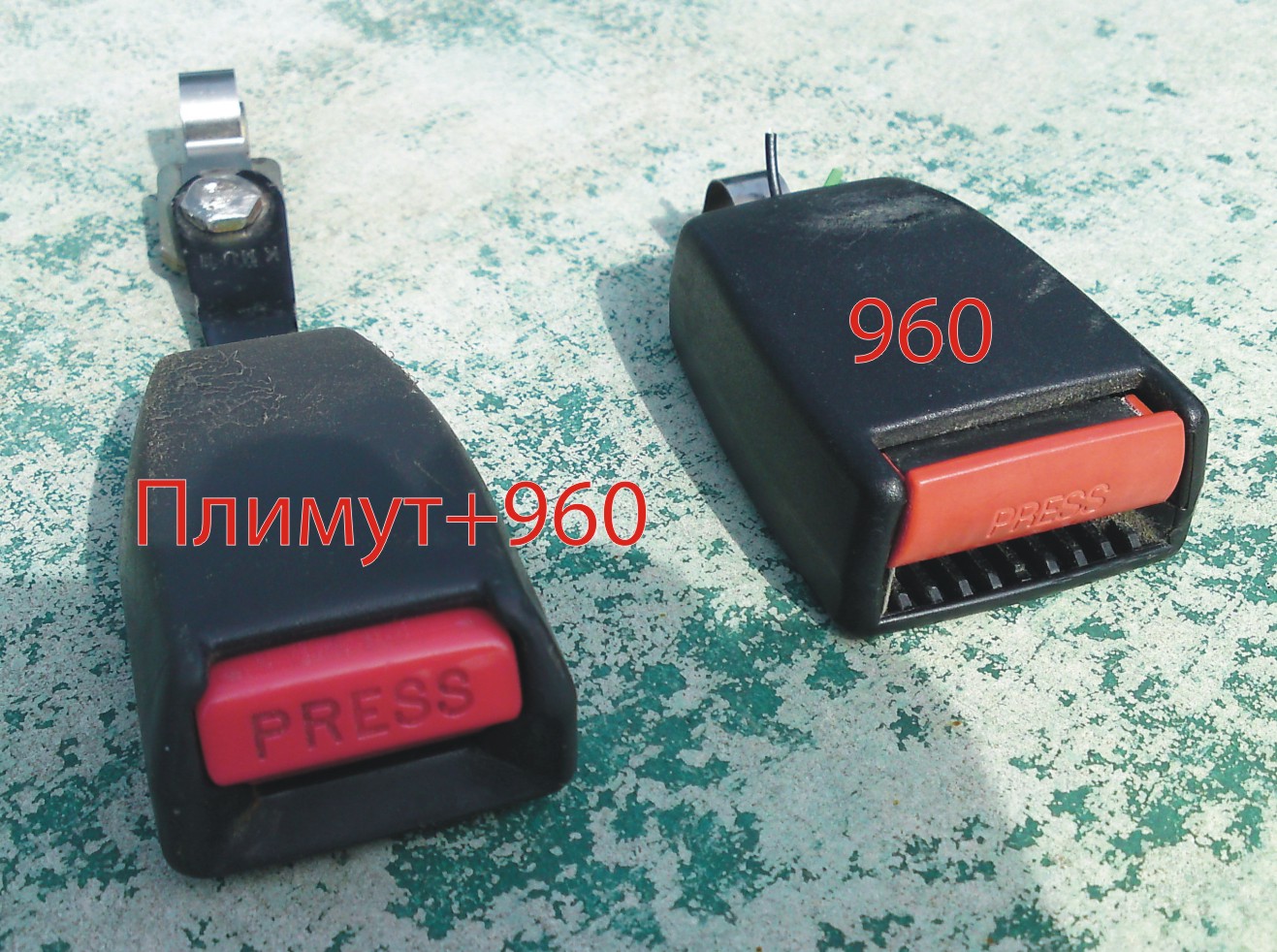

Никто не предлагает замки, поэтому решил колхозить. Есть пара замков от Плимута 1994г с малым пробегом (разбили машинку). Ремень от 960 защелкивается и выходит через нажатие кнопки. Получается длиннее оригинала, но высота потолка у Вольвы позволяет. Итак, отпилим здесь, :moil: просверлим там :moil: и скрутим, склепаем. :moil:

Напоминания о ремнях мне не надо. Поэтому провода обрезал ( в Плимуте и не предусмотрено). В салоне смотрятся органично, не вызывающе. :-P Можно было сделать короче рычаги, но тогда тело кронштейна становится очень узкое после сверления отверстия и может разорвать, если резко рвануть. А жить то хочется еще лет несколько. :buba: Важно, что я не изменил оригинальный крепеж в салоне. При возможности поставлю оригинал - работы там на 20 минут. Так, что я теперь при ремнях. :idea:
