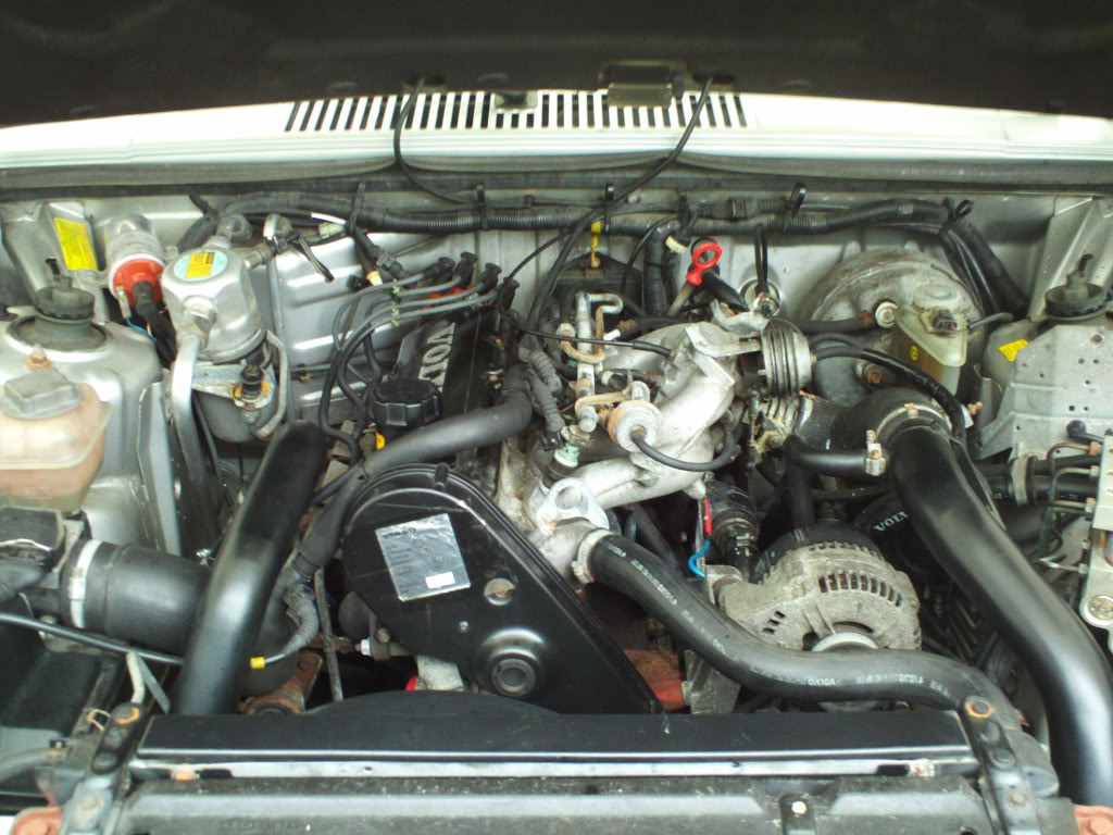

Re: Volvo 940 любимица
Повідомлення dat32 » Суб листопада 25, 2017 1:34 pm
коротковатый вроде,электрик говорит должен быть в районе метра или даже 1м20 см
dat32
Повідомлень: 382
Звідки: Киев.Отрадный
Автомобиль: volvo 940
Повідомлення atol » Суб листопада 25, 2017 8:21 pm
Нет провод правильный .Разьем в середине подкапотного и подальше от всего, поскольку токи очень маленькие, что бы не было наводки.
Повідомлення dat32 » Вів листопада 28, 2017 9:34 pm
Спасибо парни за отзывы,да все подошло и хорошо стало.Електроник говрит что то ему 50 см за 1.2 метра показалось.Машину еще тестит ,дал ему покататься что б так сказать наверняка.
