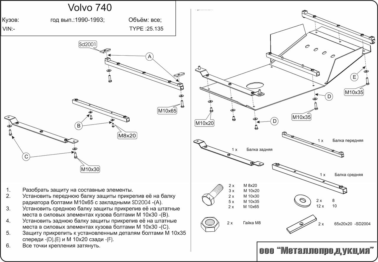

Повідомлення leo_run » Чет жовтня 21, 2010 8:13 pm
себе на память
Re: ВОВКА760
Повідомлення leo_run » П'ят жовтня 22, 2010 9:50 am
поставил защиту.. и УРА хороший уплотнитель багажника.. сухо:-)))

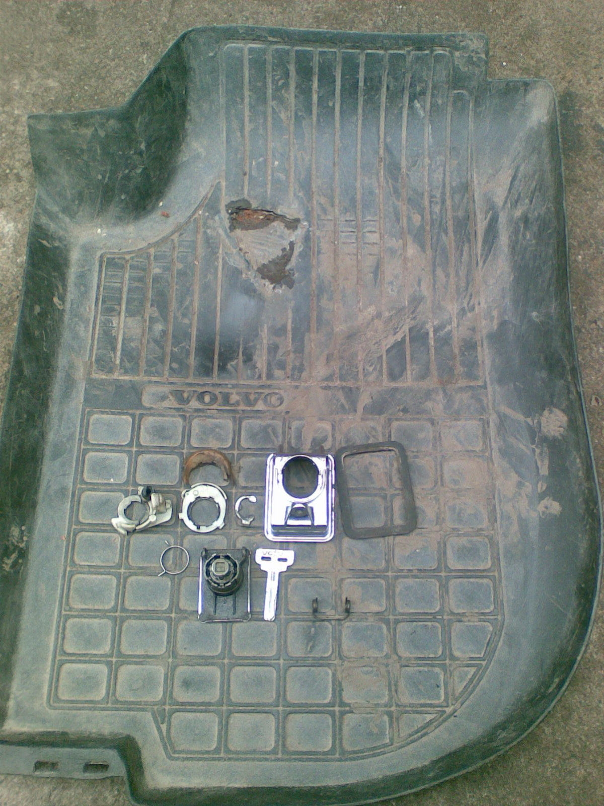

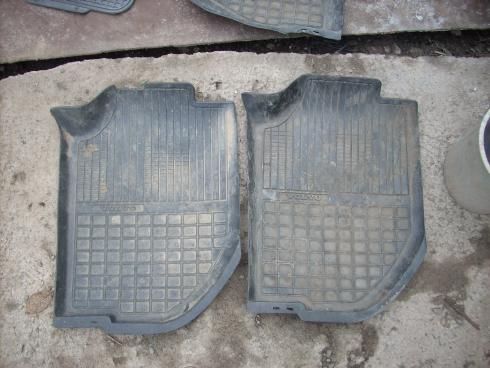

ищу сцуко коврики
коврики
а нужен вот такой
так себе наклеечука
(171.45 Кб) Завантажено 548 разів

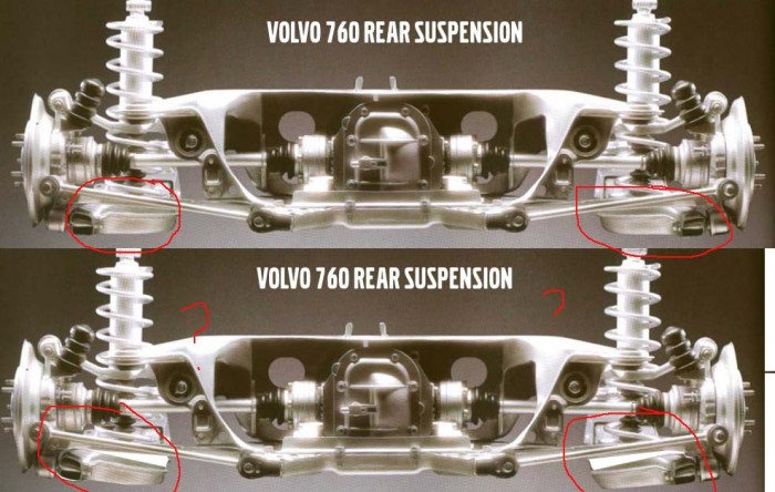

Повідомлення leo_run » П'ят жовтня 22, 2010 10:04 am

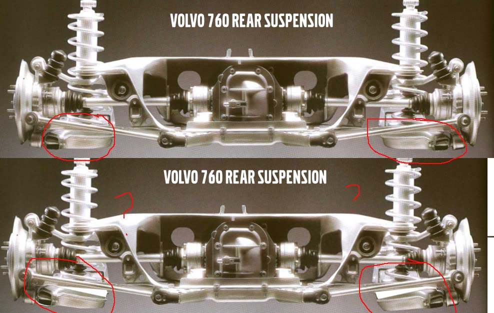

мультик 1 :-))
подвесочка:-)))

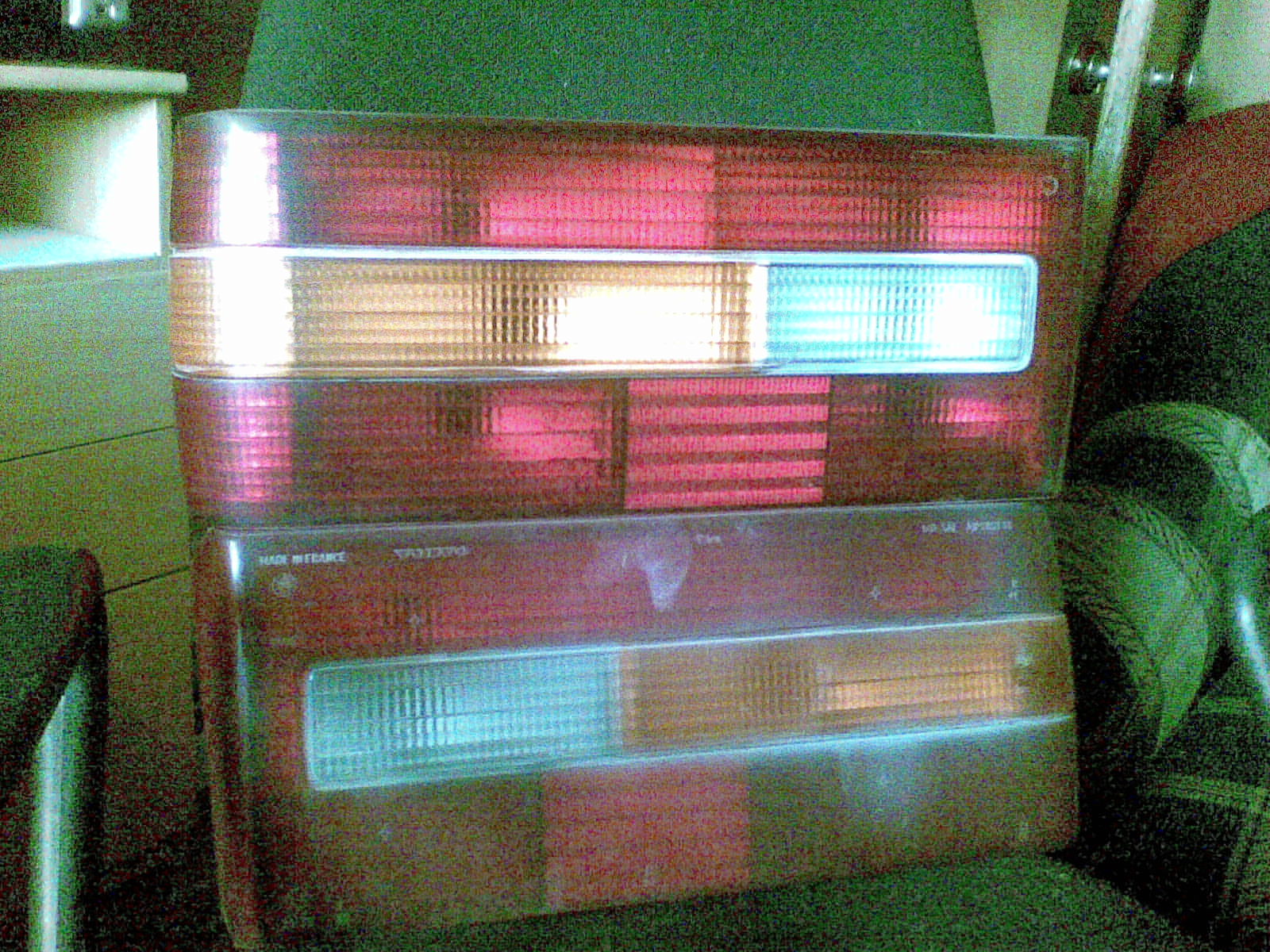

Повідомлення leo_run » П'ят жовтня 22, 2010 10:06 am
о том как их фонаря фонарь сделать
фонарики коротыши

Повідомлення leo_run » Нед жовтня 24, 2010 10:11 am
аа ааа я уже Олежке званю... клева...
фонари предлагаю..
а у него хочу купить такие как у меня:-)))
поставлю по два с каждой стороны!! в бампера врежу!!! а то шо это такое!!!
вообще то картинка там где два фонаря это и есть то что я купил после того как мне сука пазик въехал.. купил я их в состоянии как нижний а довел до такого как верхний.. и то можно было еще лучше.. хотя Валео есть валео, гамно еще то!!!
