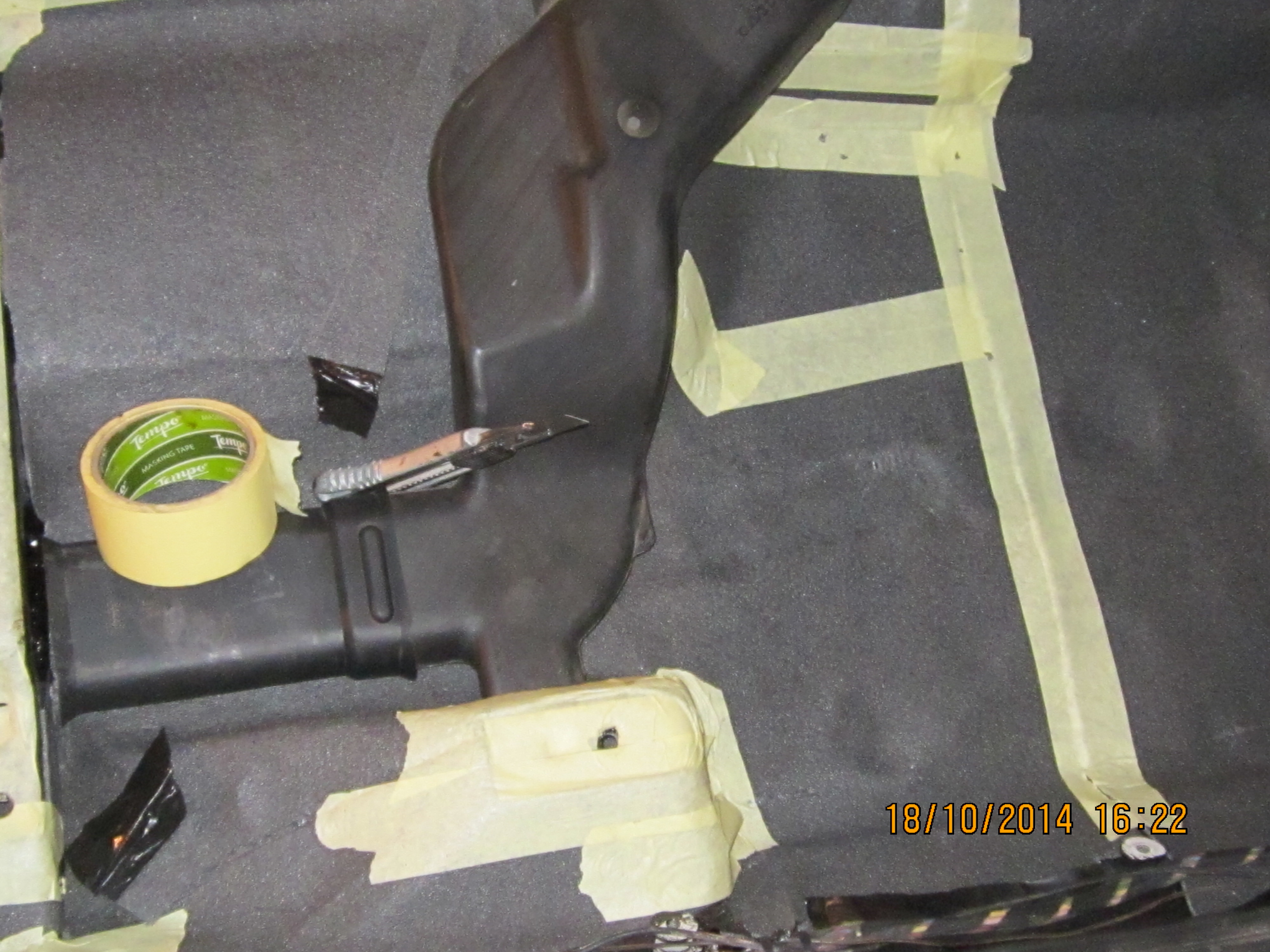

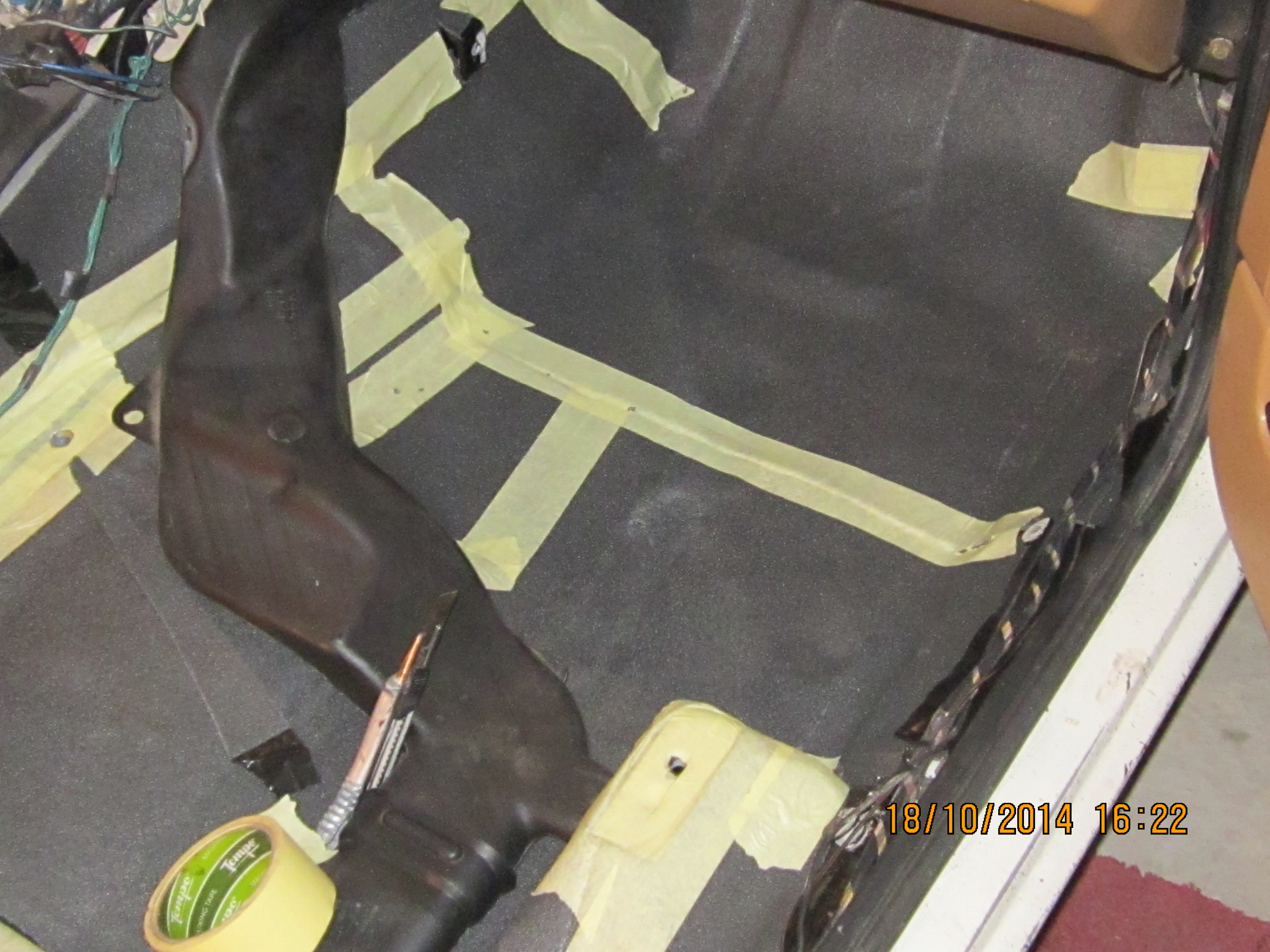

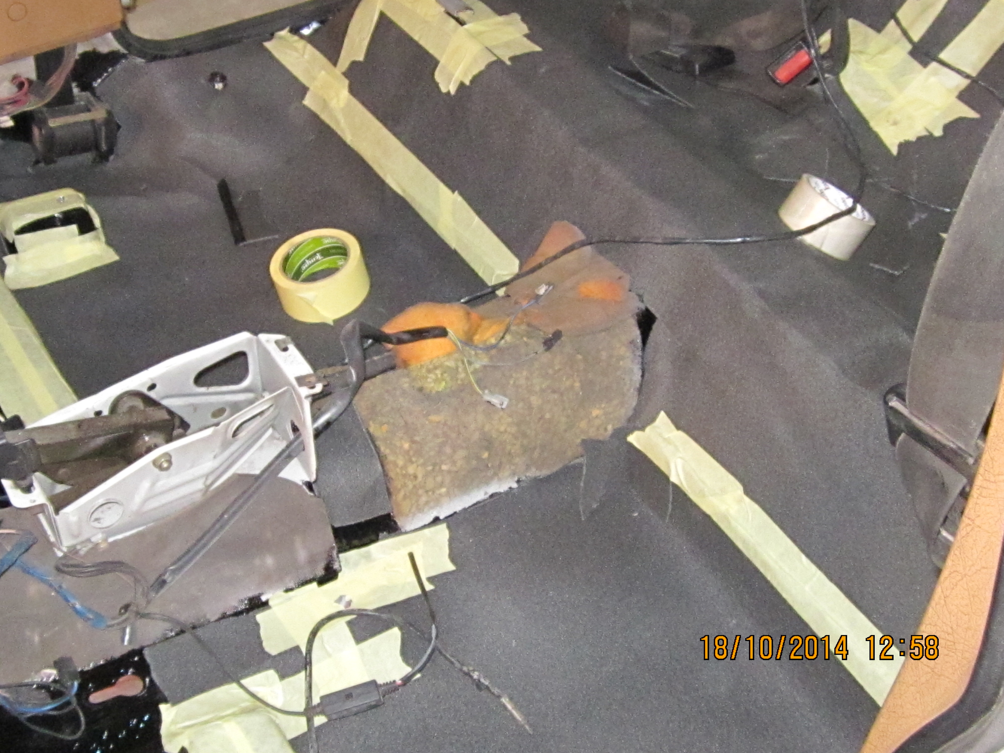

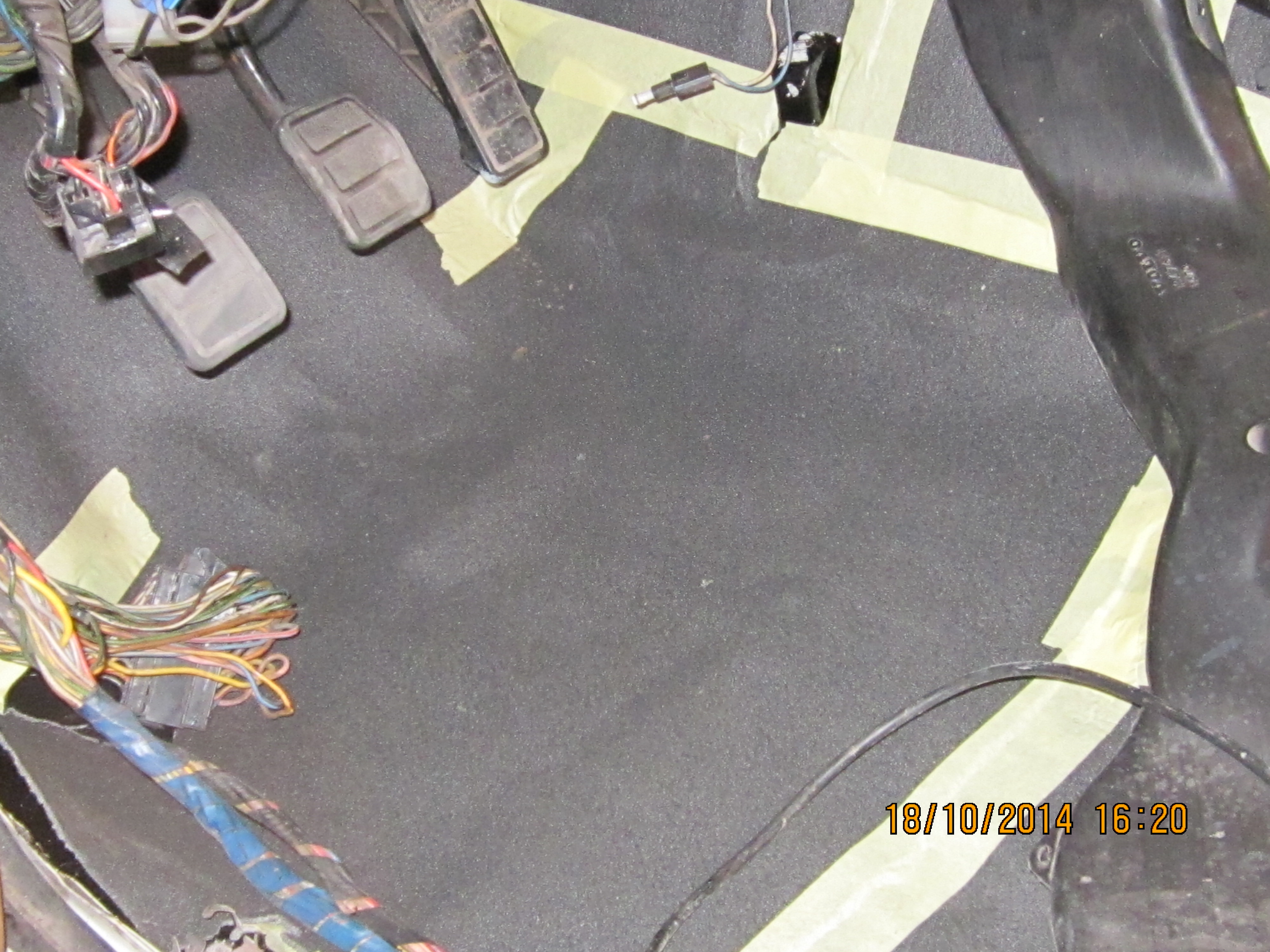

Летро написав:За минулі вихідні було зроблено наступне:
- всі шви промазані кузовним герметиком;
- помальовано грунтом задню частину салона;
- наклеєна віброізоляція салону;
- все що не накрила віброізоляція промазано в три шари спеціальною мастикою "АвтоГума"
Звиняйте за якість фоток, батарейки в фотіку сідали
ну а зараз на тебе чекає найцікавіша частина - складання пазлів салону)

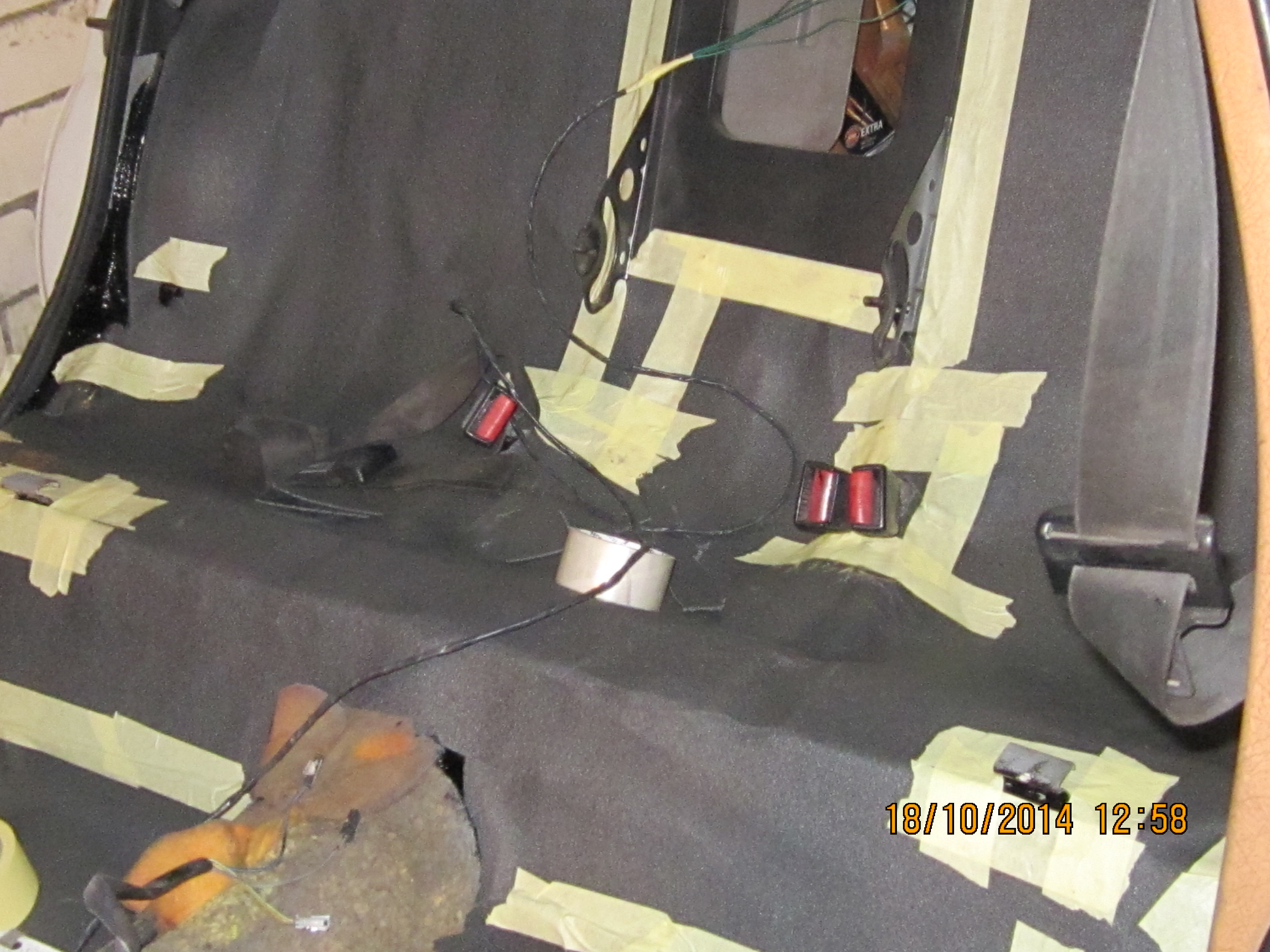

Повідомлення Летро » Пон жовтня 20, 2014 12:50 pm
Минув ще один тиждень, а вірніше вихідні, які пройшли досить плідно! Протягом тижня ніц особливо не робив бо сохла автогума, про яку я писав раніше. В суботу наклеїв утеплпення на все днище і перегородку між багажником і салоном. Матеріал то якась штука, що іде під ламінат (купив в Епіцентрі) товщиною 3мм.
В неділю була організована грандіозна мийка. Помив усі пластмаски і дверні карти, довго і ретельно драїв ковролін. Фоток цього процесу нажаль не має, бо руки і не тільки були постійно в милі. Потім пофоткаю результати і викладу.

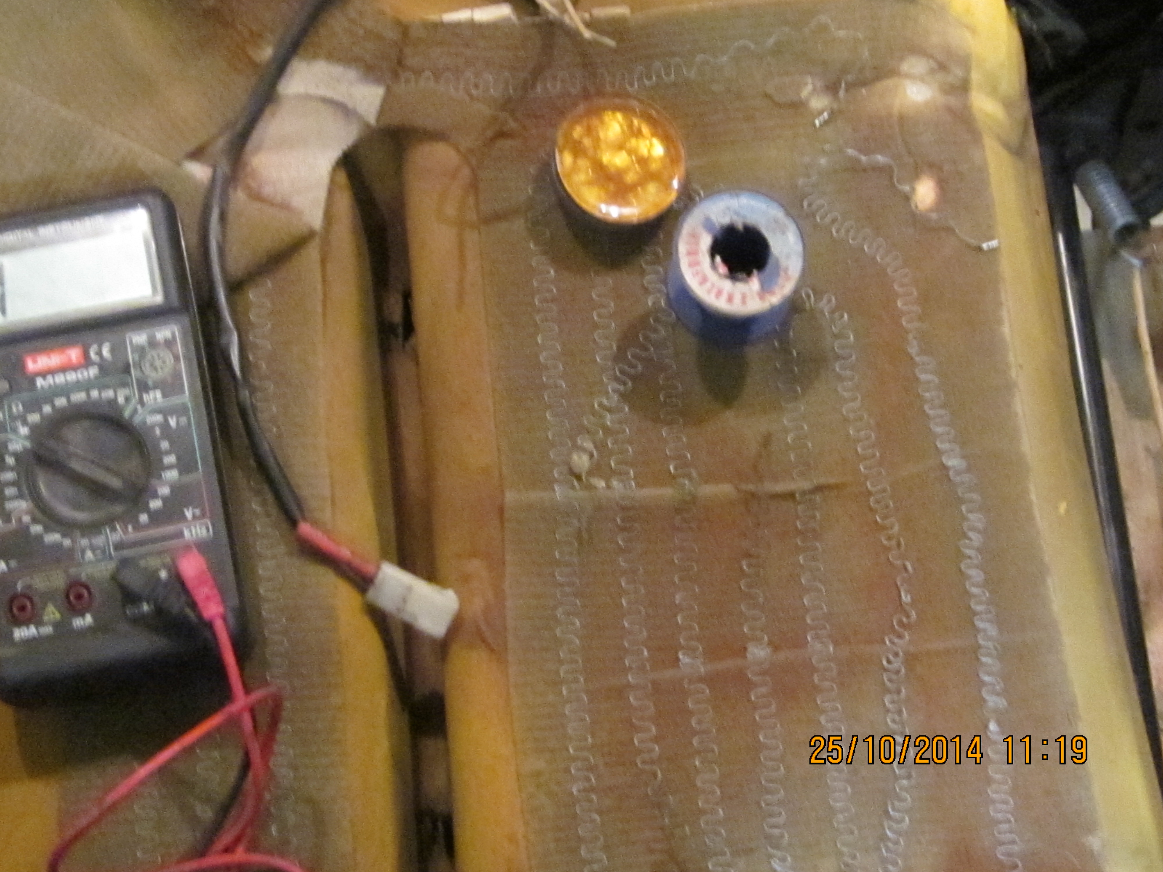

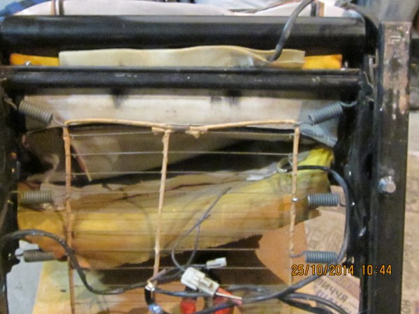

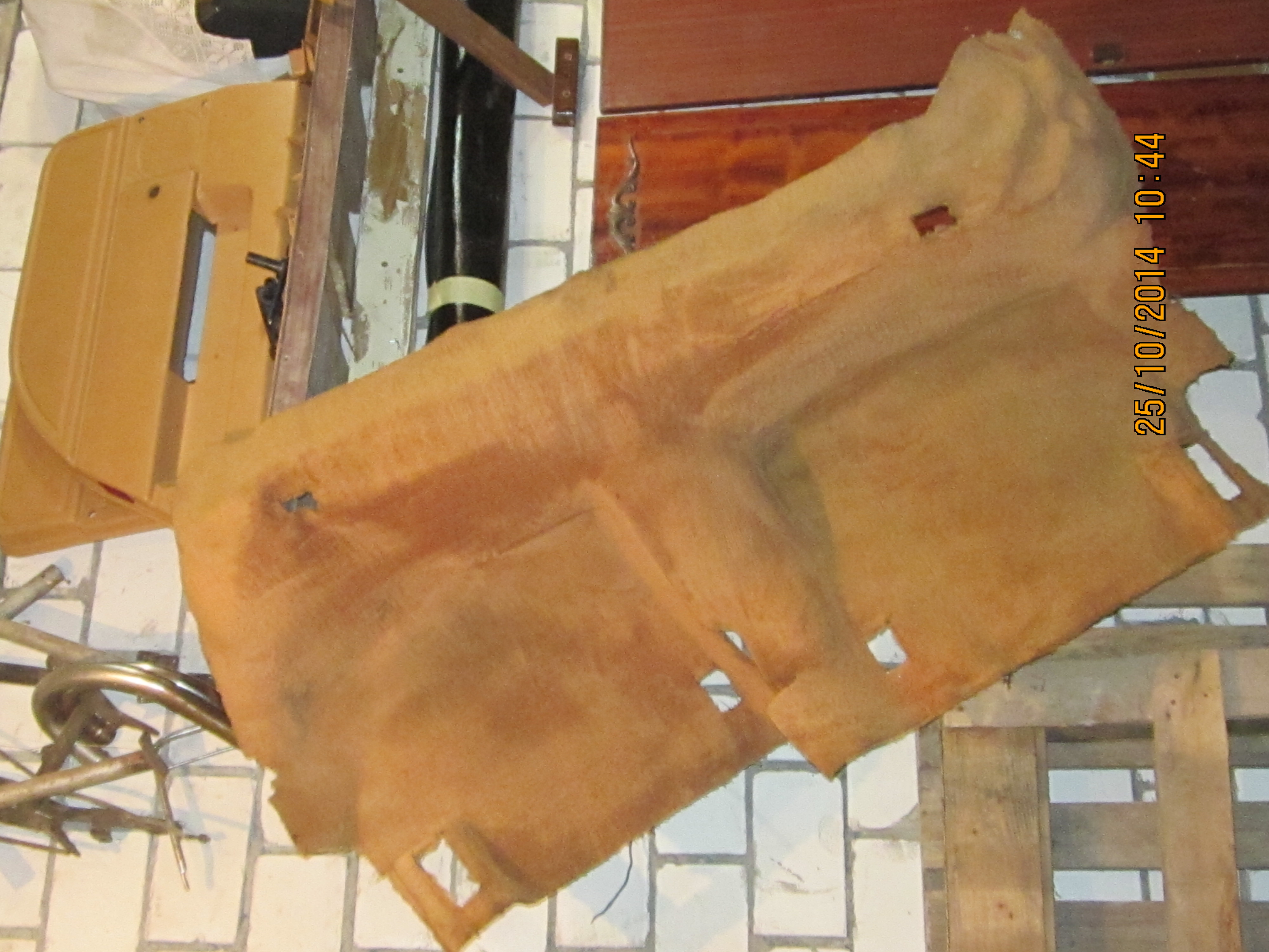

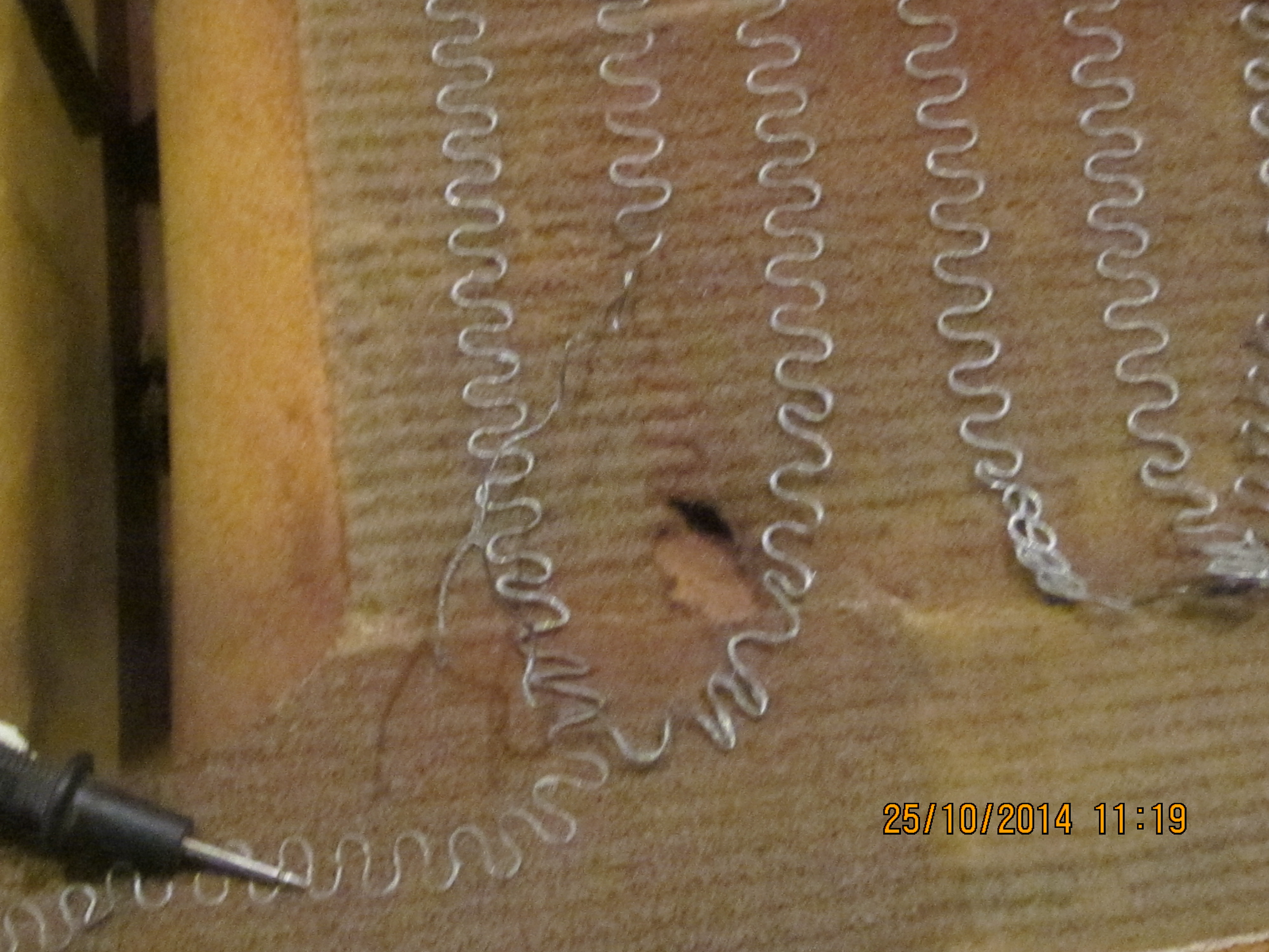

Повідомлення Летро » Пон жовтня 27, 2014 1:43 pm
Результат випраного заднього ковра і пару фоток ремонту підігріву передніх сідушок

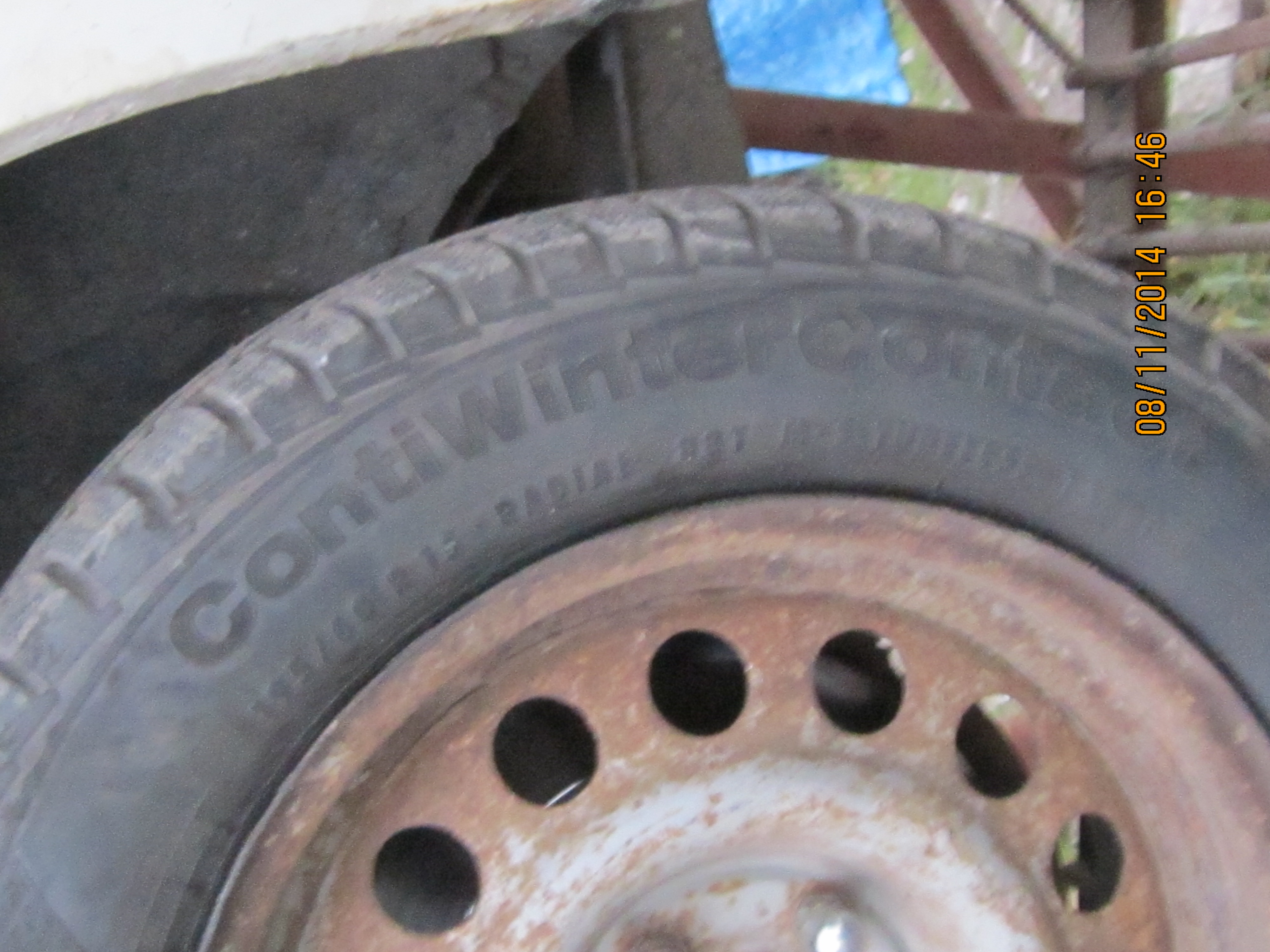

Повідомлення Летро » Чет листопада 13, 2014 6:01 pm

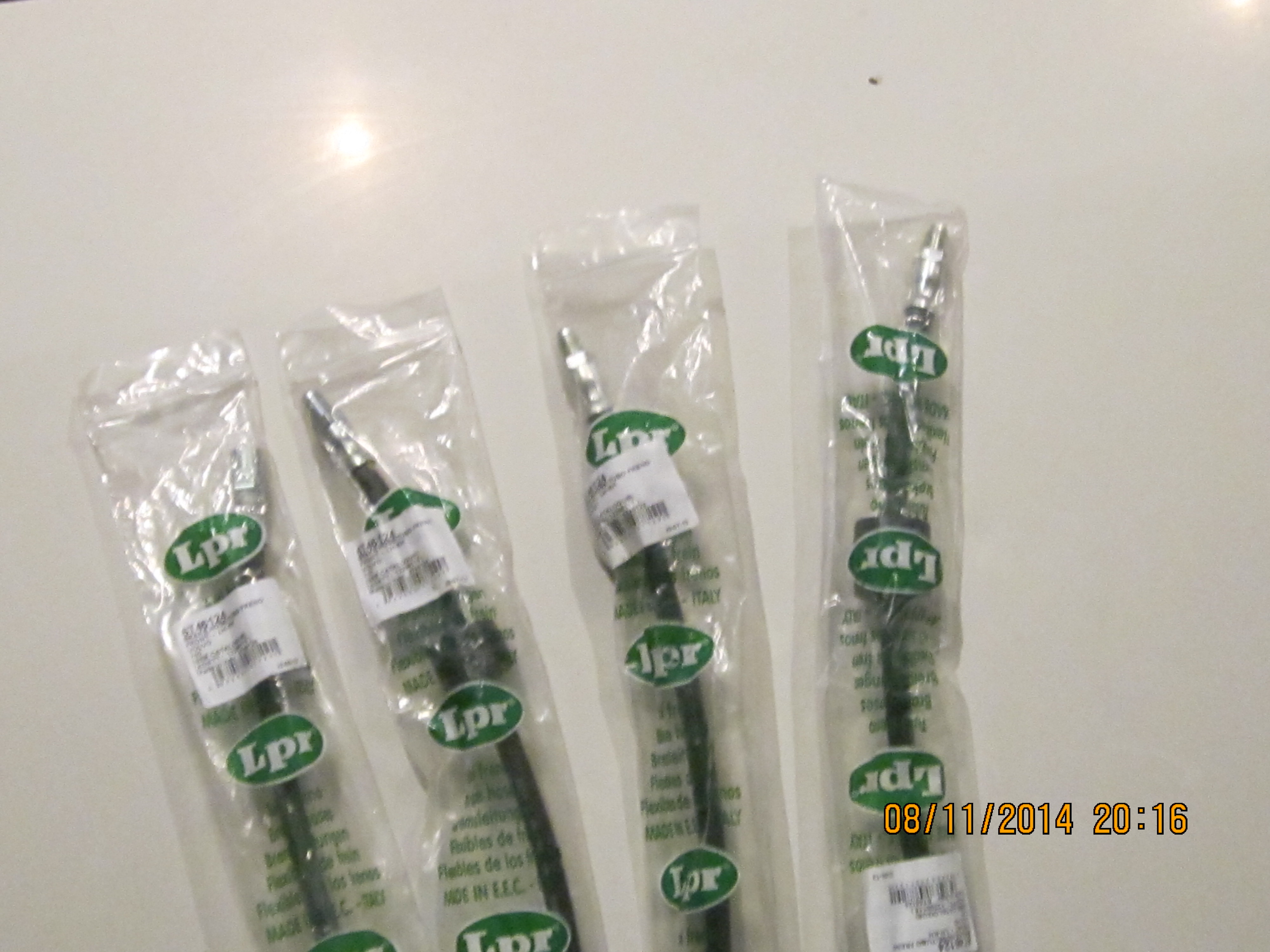

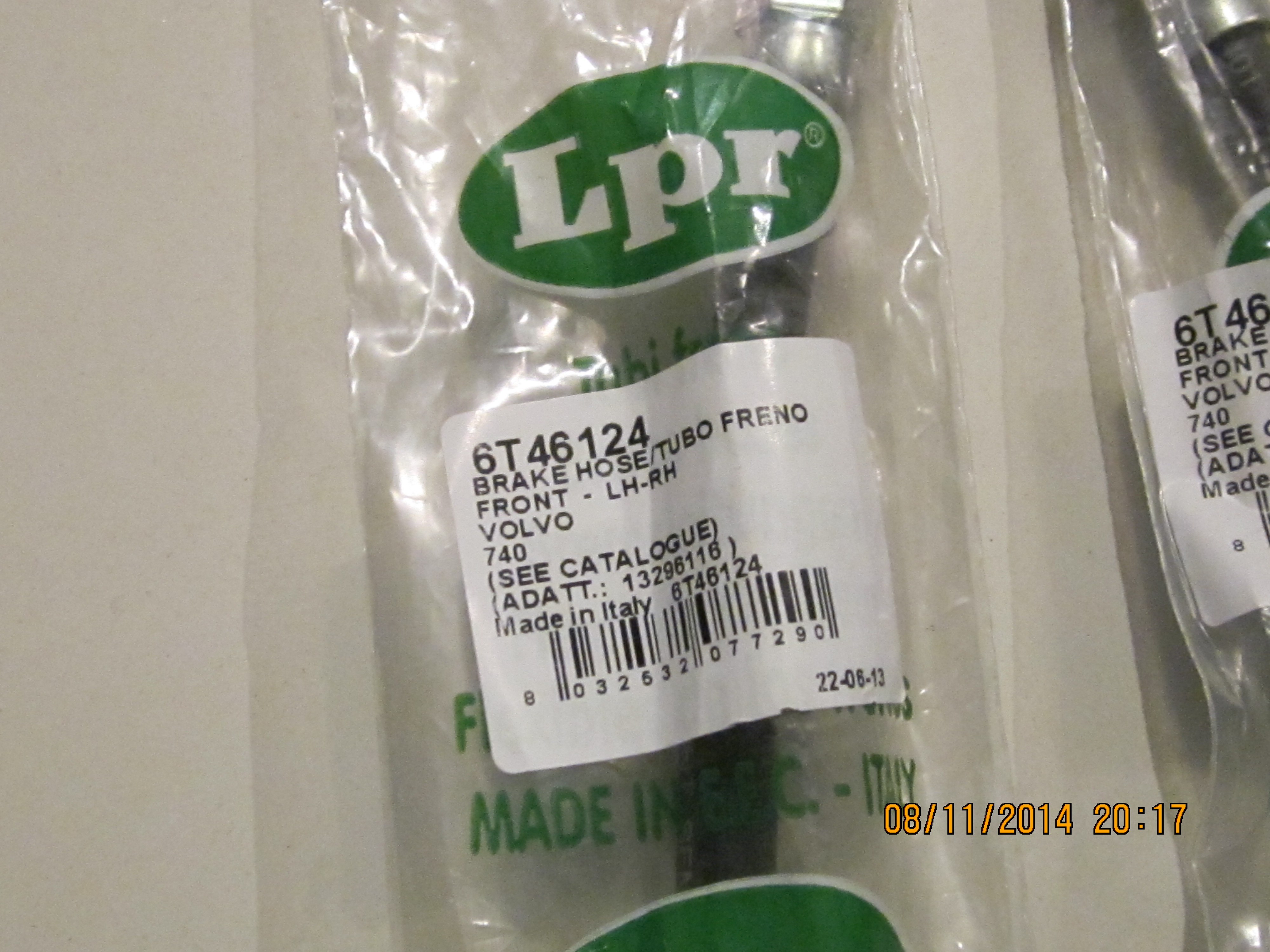

Давненько ніц не писав, а тим часом гайки таки крутив :moil: :moil: :moil:
За цей час зроблено:
- заміна гальмівної трубки на заднє праве кулко (110 грн стальна), рідну випадково болгаркою черканув :sad: ;
- заміна однієї гальмівної трубки на переднє праве кулко (10 грн. зробив з тої що ішла на заднє праве :o );
- заміна передніх гальмівних шлангів (400 грн.);
- перевзув машинку на зимову гуму;
- зібрав салон;
- зробив діодну підсвітку в дверках (на підсвітку з логотипом наразі немає грошів :( )
ЛЬВІВ (093) 840 6сім 9сім Петро

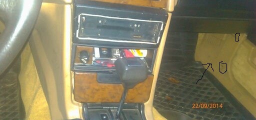

Надибав магазині ручки КПП М46 і накладки до них (ті на яких намальовано куди яку передачу втикати), тому якщо цікаво звертайтесь. Ціну правда завтикав спитати :oops:
(067)772 00 54 Богдан volvo-lviv@mail.ru

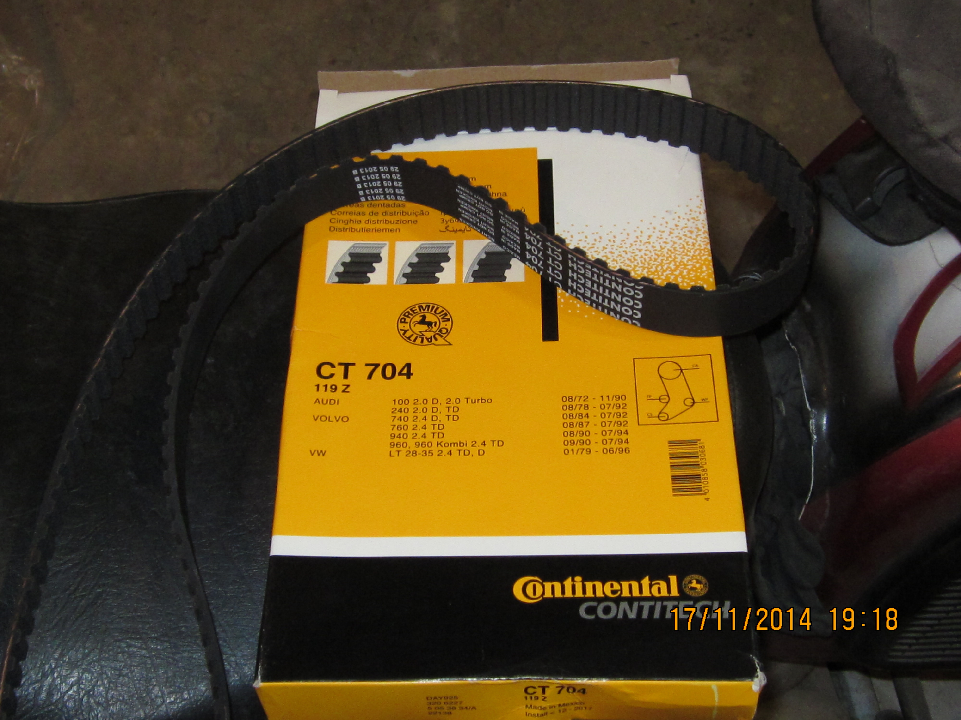

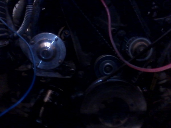

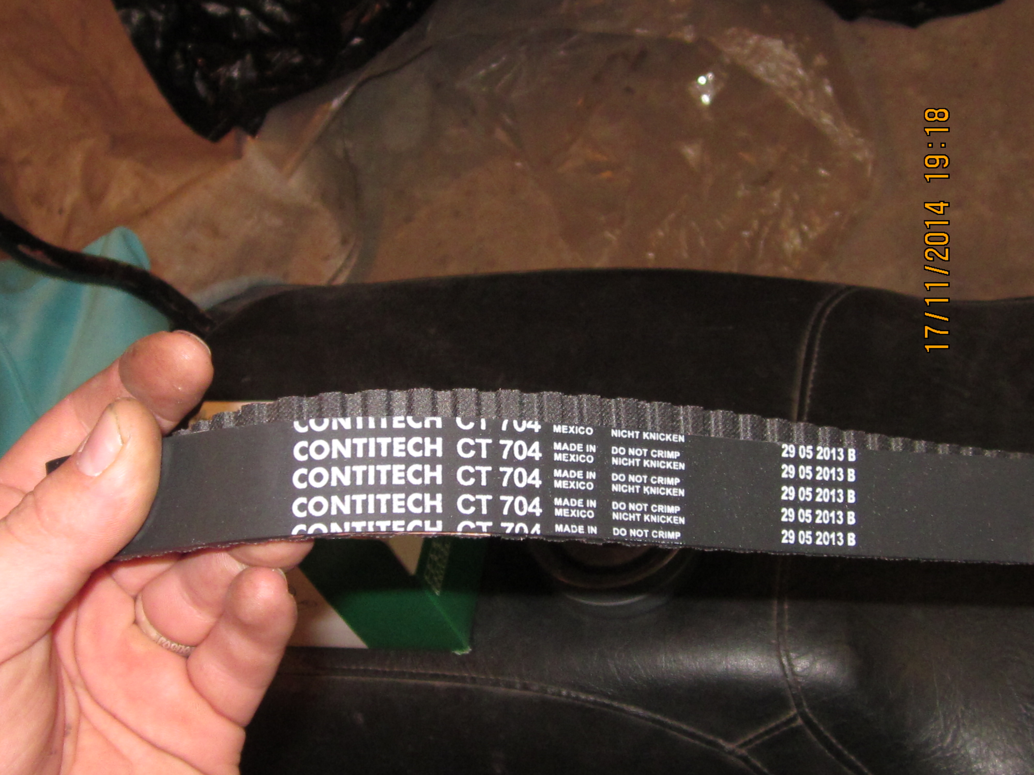

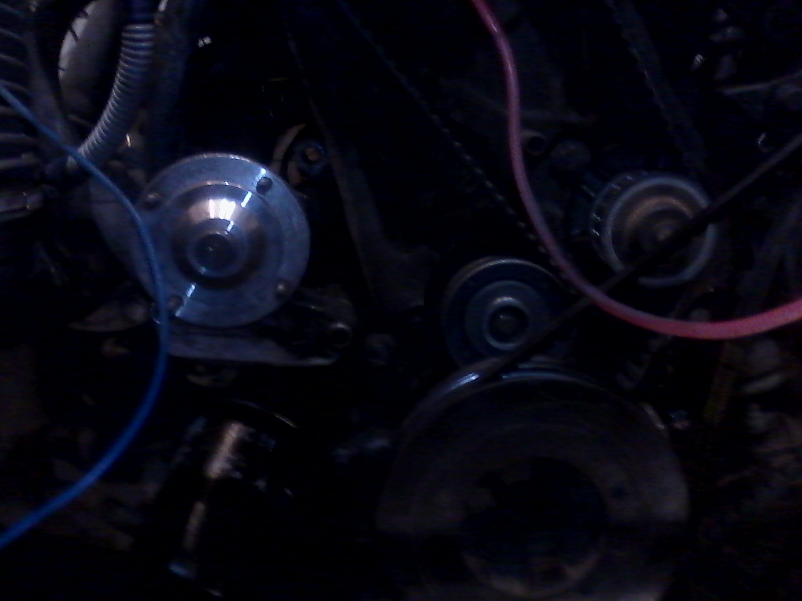

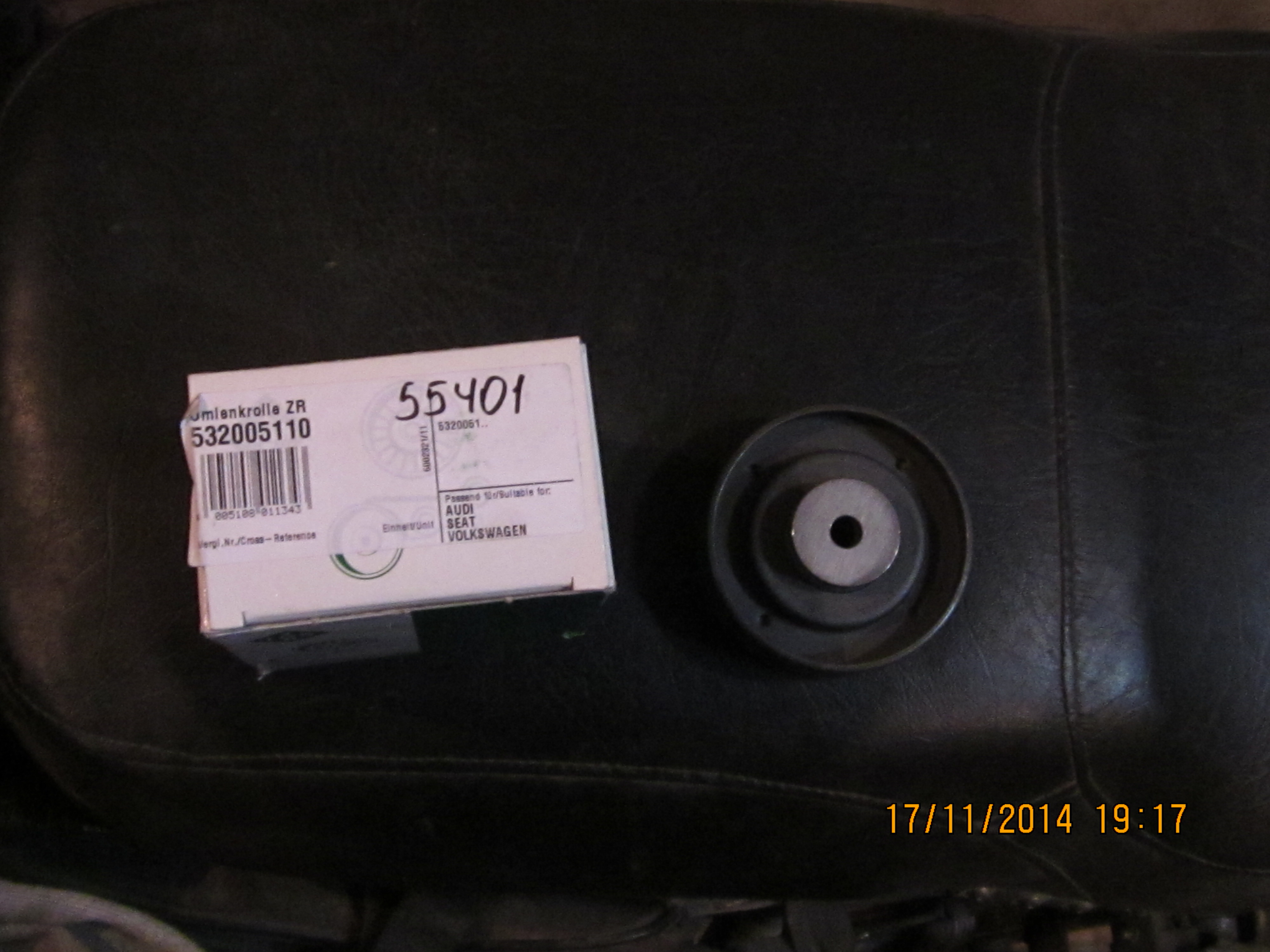

Повідомлення Летро » Чет листопада 20, 2014 2:53 pm
Прикупив от ремінь і ролік ГРМ
Хто б це просвітив як то правильно ставити, бо такого досвіду в мене ще немає

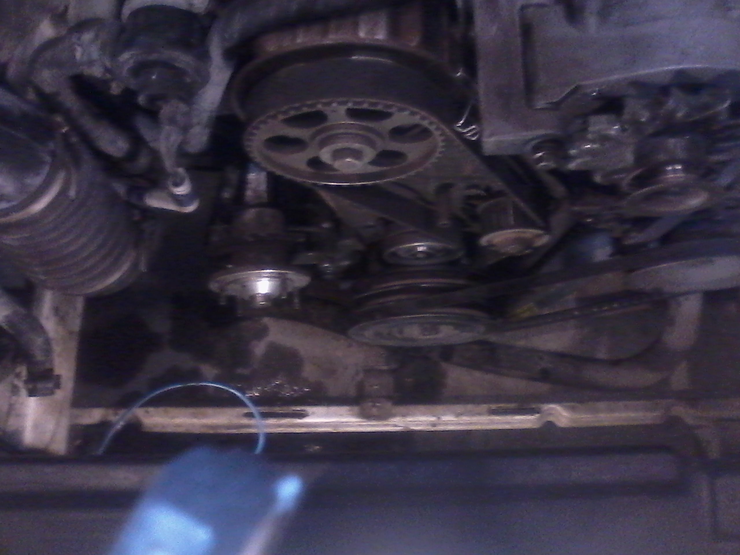

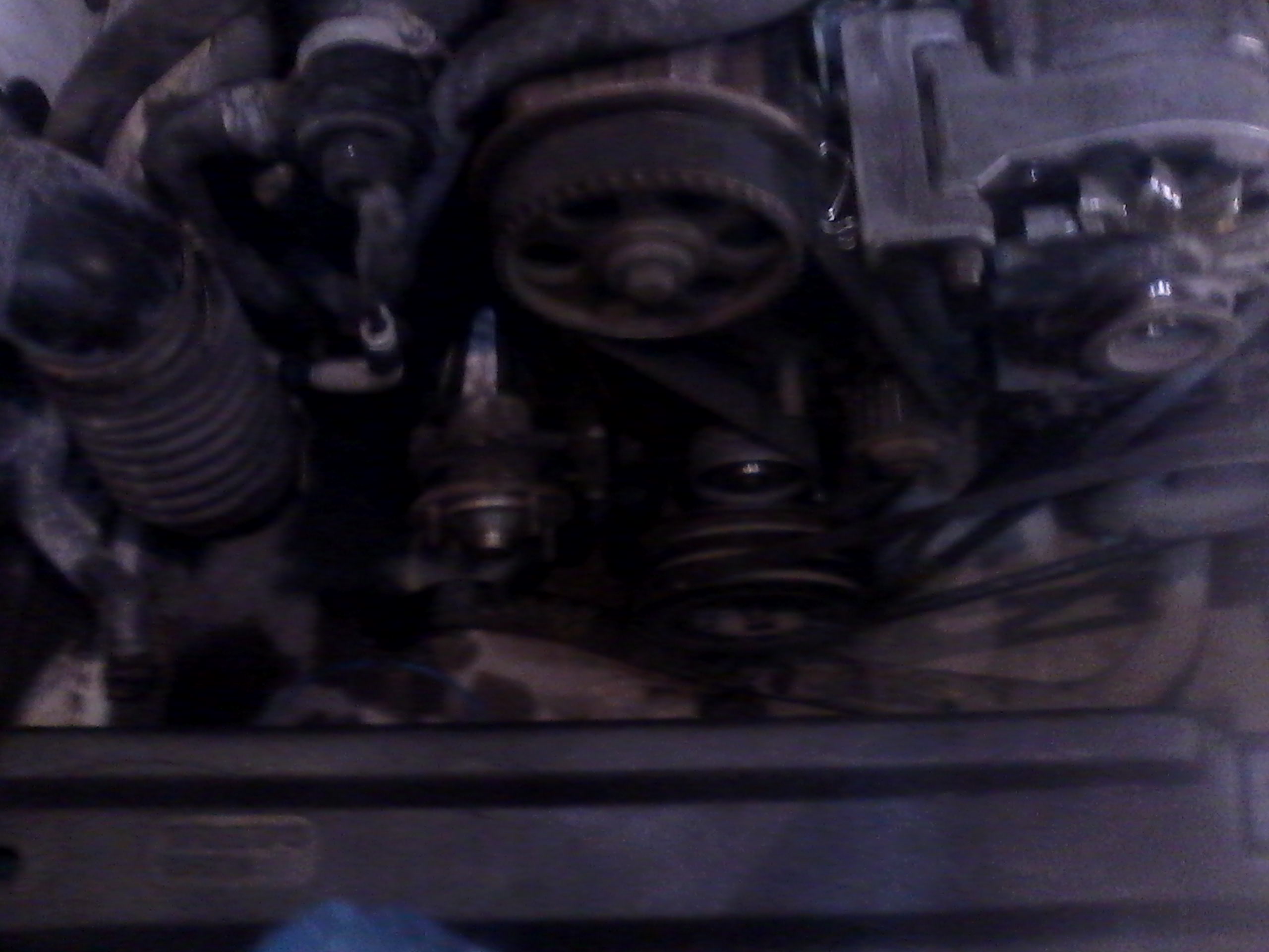

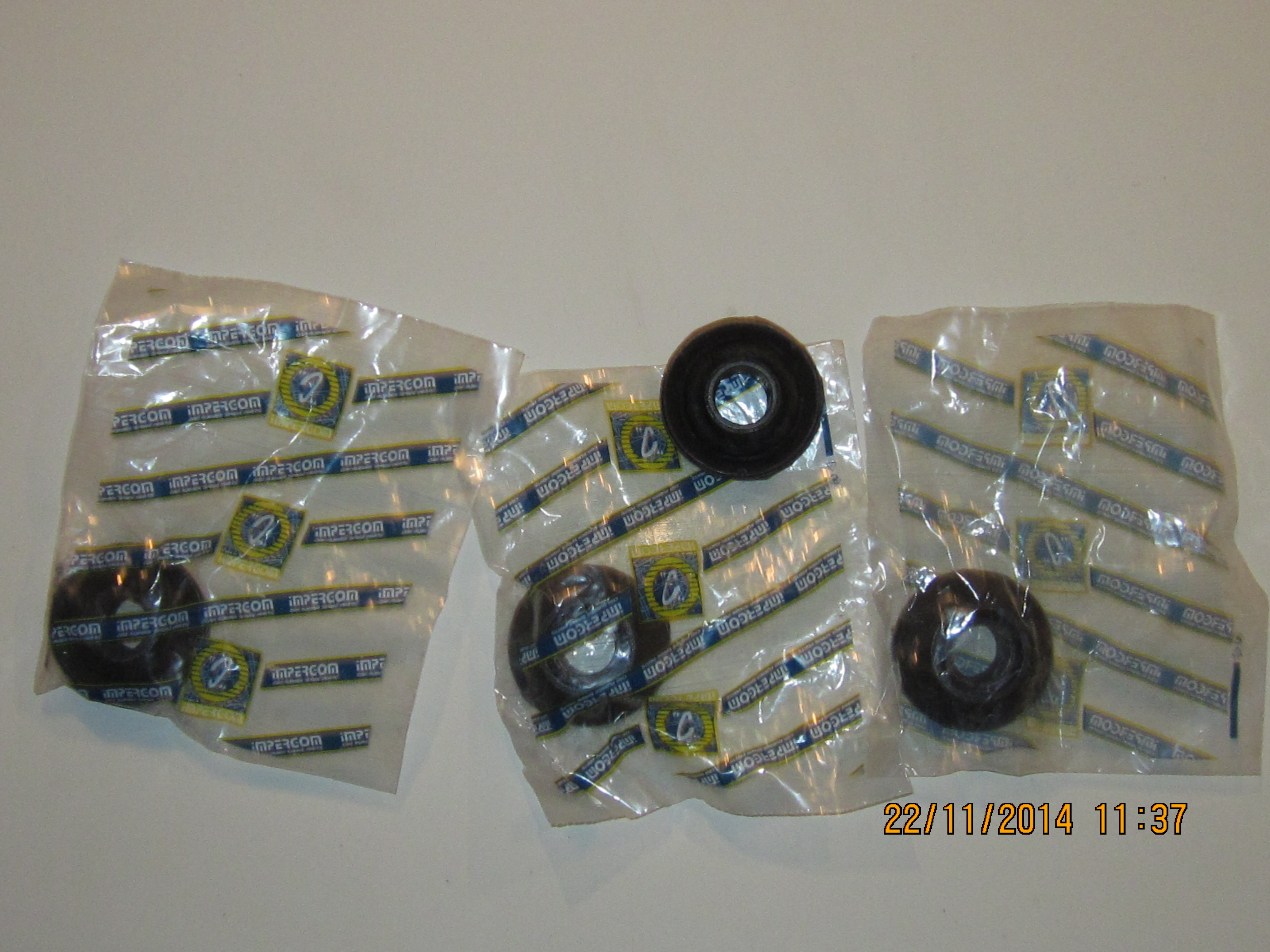

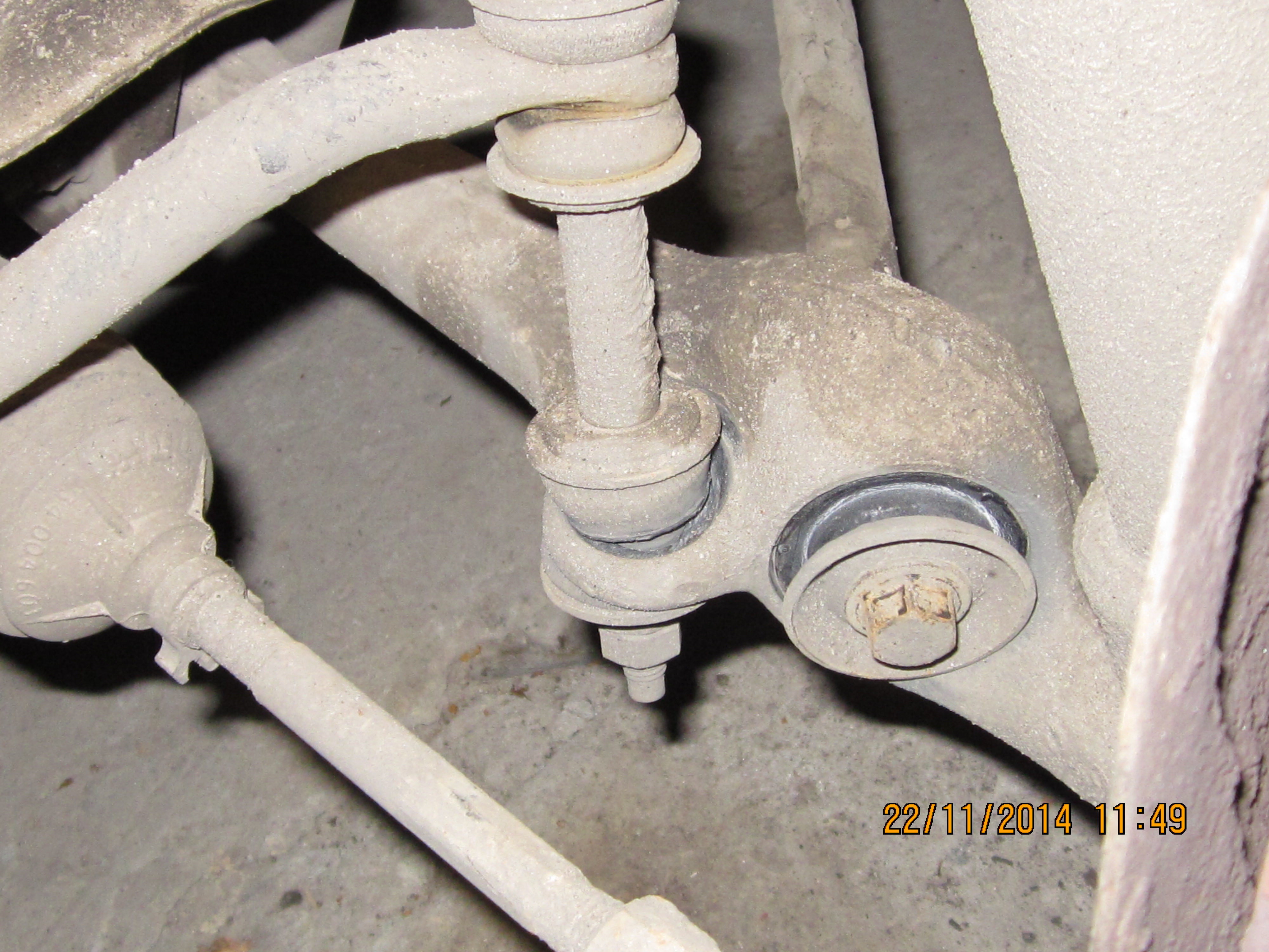

Повідомлення Летро » Сер грудня 03, 2014 11:10 am
Значить так!!!! За останній час проведені наступні роботи:
- 432000 км заміна ремня і роліка ГРМ (610грн. ролік 440грн, ремінь 170);
- відчищені і пофарбовані два передніх джилізових диски (задні чекають свеї черги)
- замінені конічні сайлентблоки на передку (180грн 4 шт);
- перевірені всі свічки накалу (я зробив неймовірне :moil: :moil: :moil: :moil: :moil: :moil: :moil: :moil:
-- умудрився викрутити і закрутити свічку 6 горшка, кому буде цікаво розкажу як)!!!!!
- замінив паливний фільтр (53грн)
На черзі заміна масла

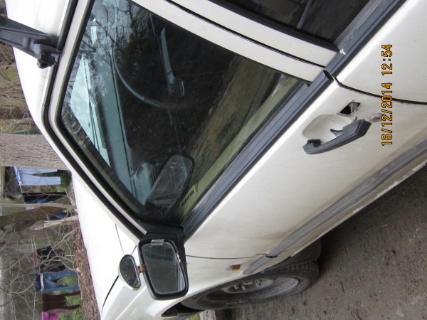

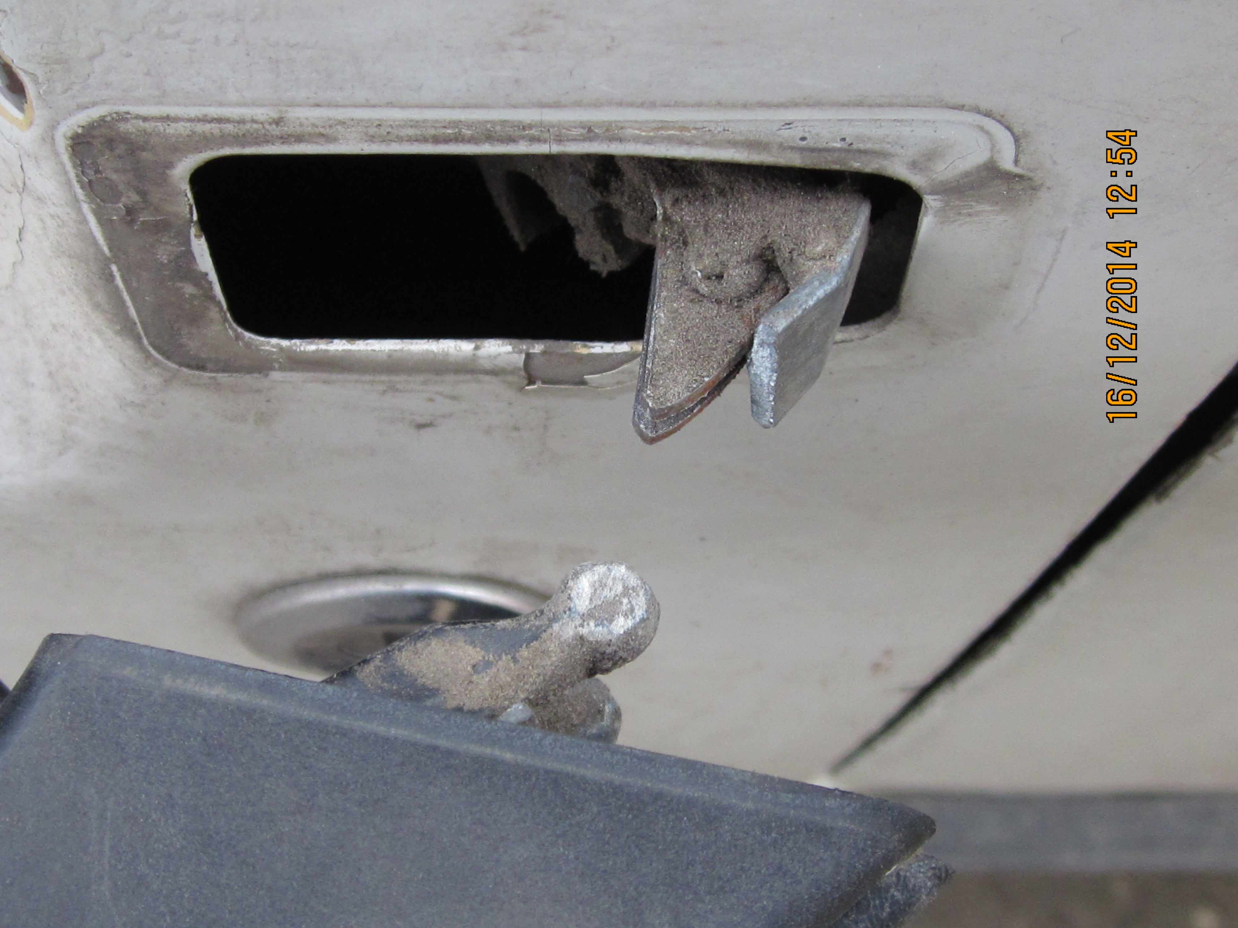

Повідомлення Летро » Вів грудня 16, 2014 2:27 pm
Якась скотина і т.д. :viking: зробила мені каку вночі. :sad: Тепер маю геморой :moil:
Дякувати Богу, хочаб вікна не побили!!!!

Re: Моя ЛАСТІВКА
Повідомлення vovo » Вів грудня 16, 2014 2:43 pm
соболезную Петя. У предыдущего хозяина под домом и мою хотели вскрыть отверткой покоцали замки, особенно багажника. не знаю изза того или нет но у меня закр/откр только из пульта(((
Re: Моя ЛАСТІВКА
Повідомлення Летро » Вів грудня 16, 2014 3:06 pm
В мене вона тільки так і закривається-відкривається!!! Навіть ключика нема від дверних замків (чи то там один ключик на всі випадки я хз але мій від запалення непідходить)
Летро
Повідомлень: 268
З нами з: П'ят серпня 15, 2014 1:30 pm
Звідки: Львів
Автомобиль: Volvo 760 GLЕ 2.3
Re: Моя ЛАСТІВКА
Повідомлення vovo » Вів грудня 16, 2014 3:09 pm
Ооо брати по нещастю)
було діло з поганим акуммом не міг тупо закрити машину перед роботою.... руками грів батарейку вже хотів гризти)))) але закрив з пульта таки.
Re: Моя ЛАСТІВКА
Повідомлення vnukoff » Вів грудня 16, 2014 4:32 pm
Должна закр/откр ключем от зажигания,а еще должен быть сервисный ключ для откр всего кроме багажника и бардачка.
Re: Моя ЛАСТІВКА
Повідомлення Летро » Сер грудня 17, 2014 4:22 pm
Дякую за інфу, тепер буду знати. Значить в мене не працюють замки на дверках, або хтось тут не рідний, або двері або замок запалення, хз!
