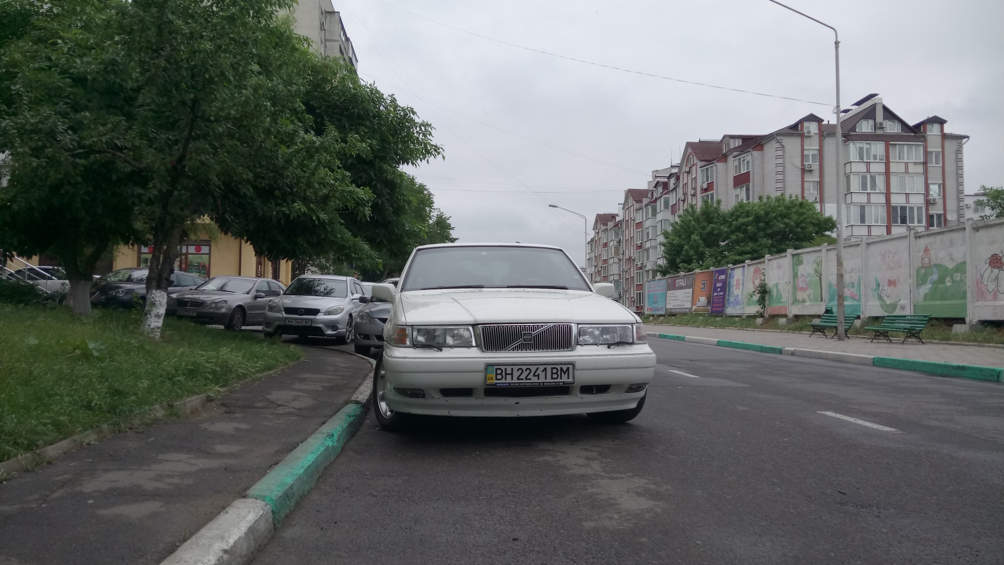

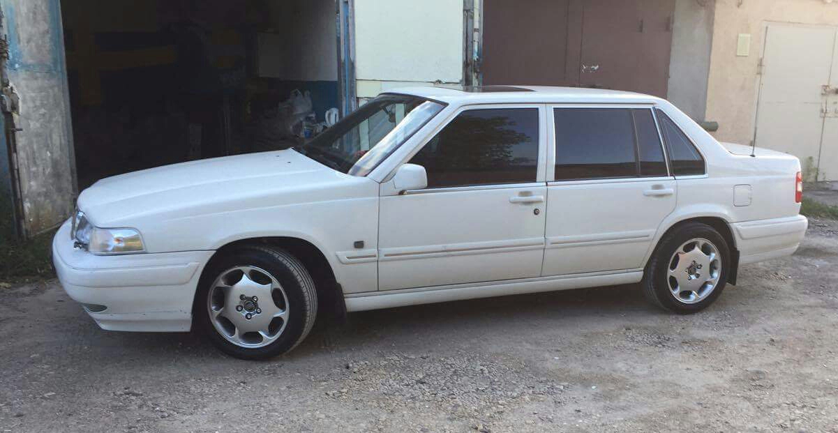

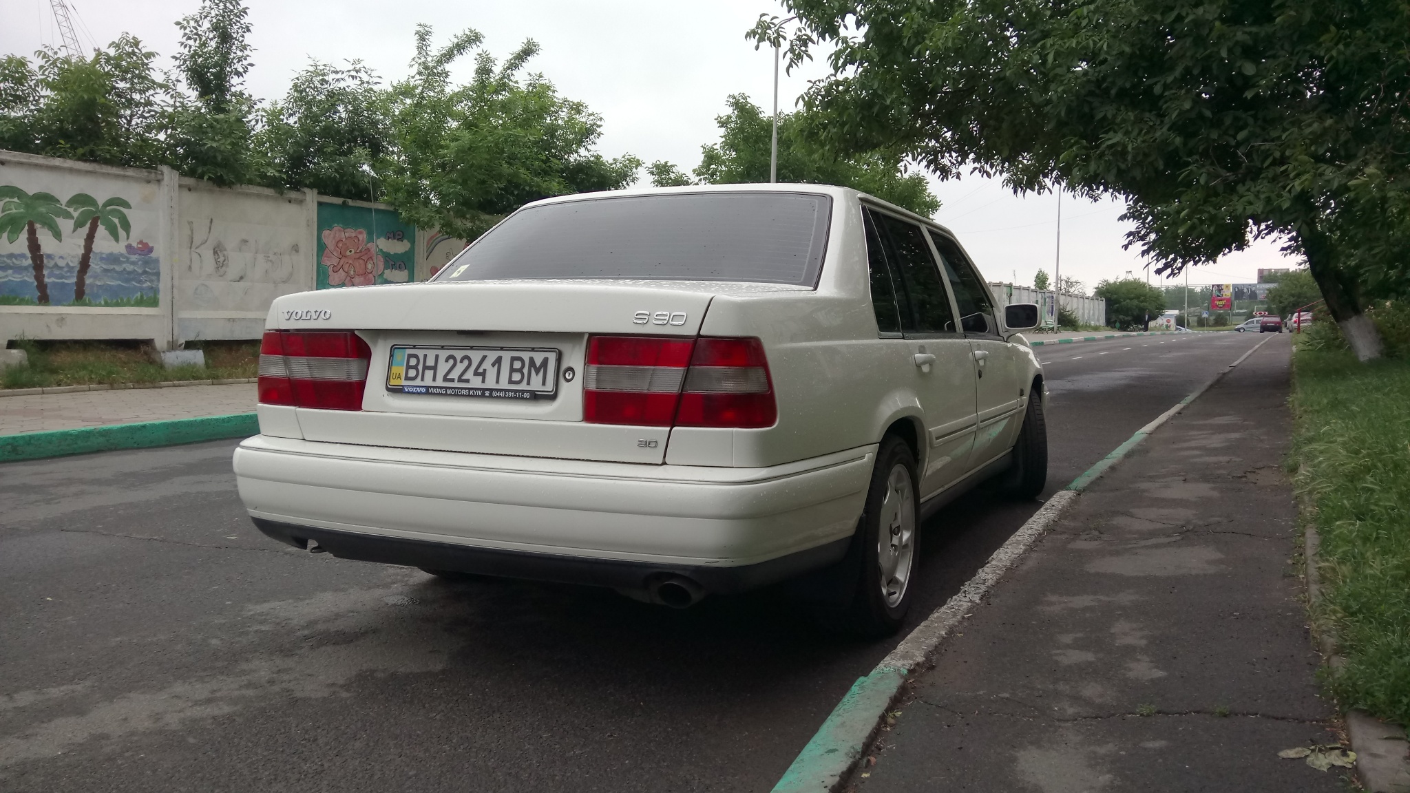

Повідомлення vnukoff » Суб вересня 17, 2016 7:57 pm

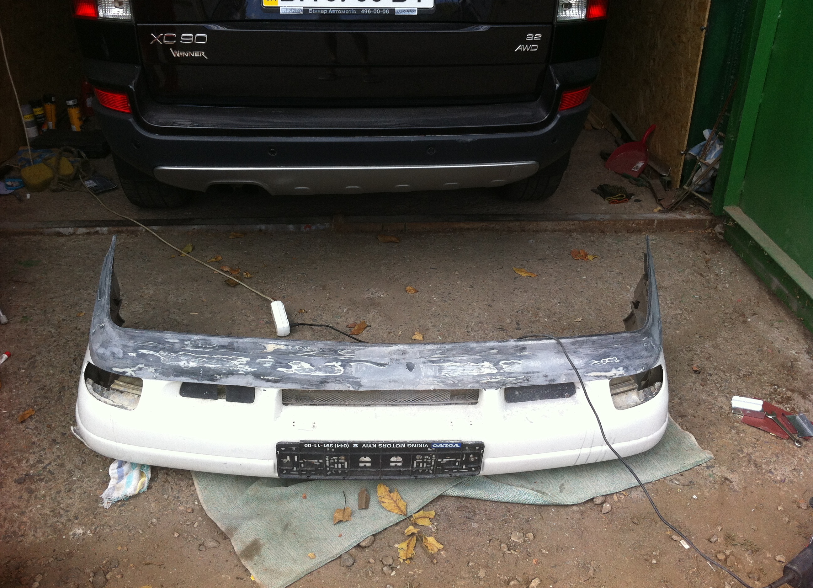

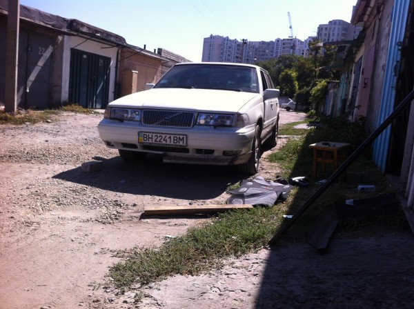

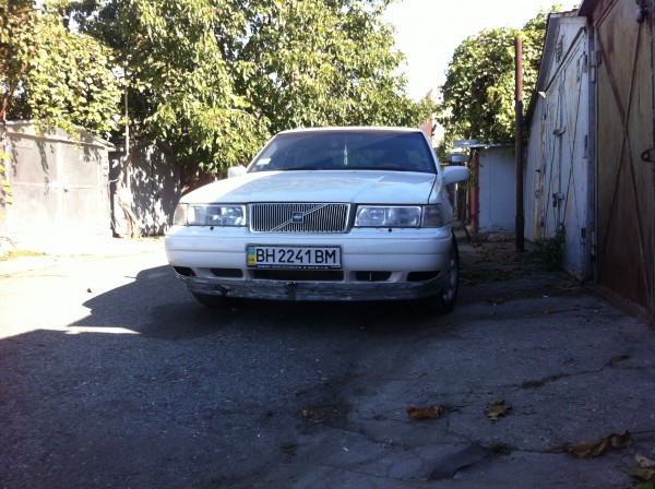

Сегодня все-таки закончил губу на передний бампер, хотел успеть на встречу но не вышло, целый день проковырялся впрочем как и вчера) так что хлопцы сорри за сквозняк
Меня попросту бесил вид машины спереди, как челюсть выбили, вообщем терпел я, терпел и решил сделать губу. Использовал низ заднего бампера от 940 седан (любезно предоставленный akush), гараж кума и вместе с ним заколхозили lip на бампер. Осталось посадить все на стек.герметик ну и покрасить до кучи пороги и низ залнего бампераю

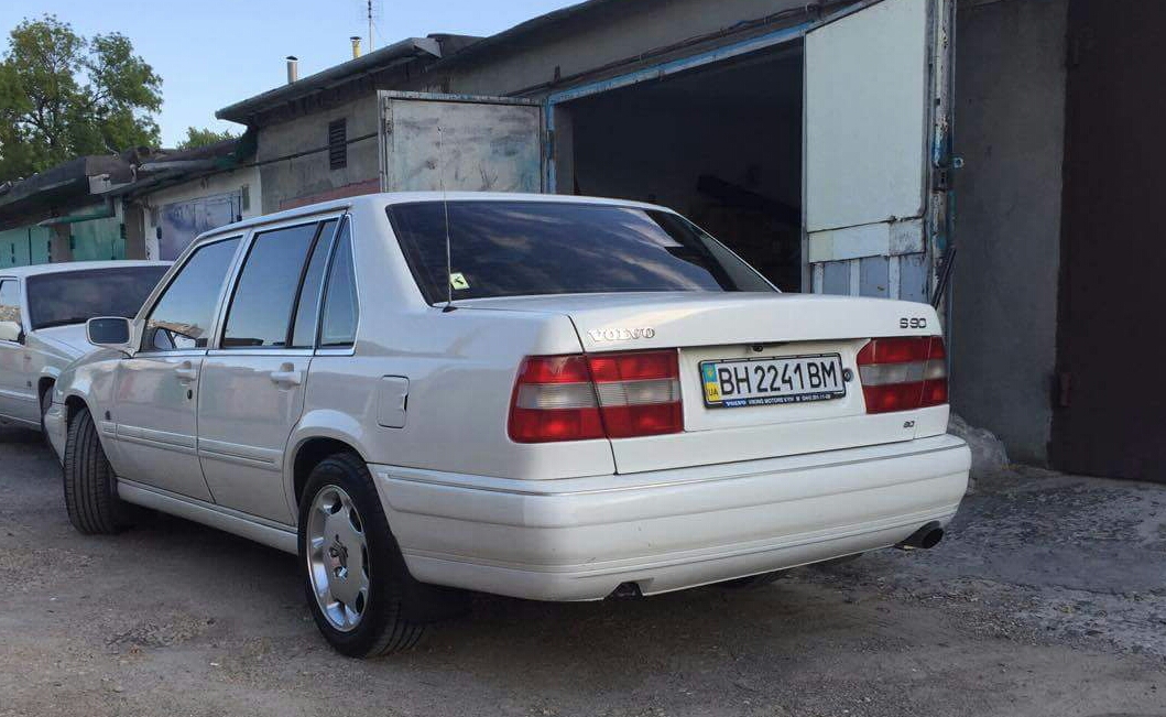

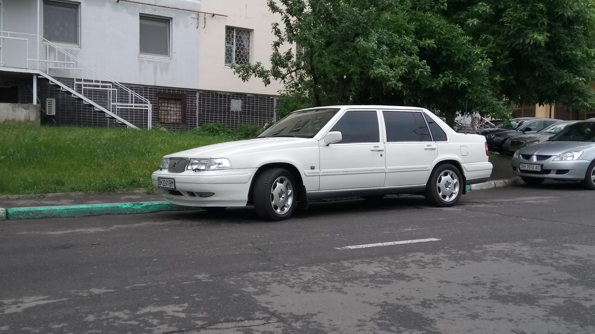

Re: Volvo S90
Повідомлення vnukoff » Нед липня 16, 2017 11:16 am

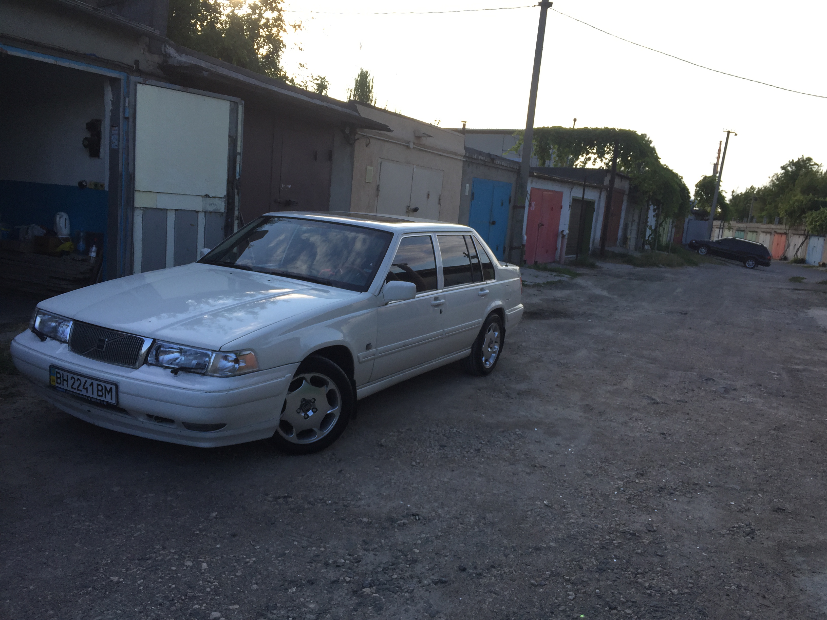

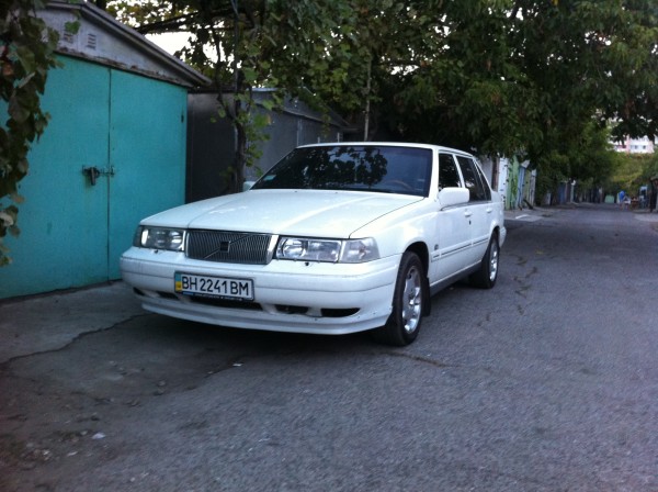

Покрасил пороги и низ бампера, купил коврики на лето , преобразились и стали похожи на идеал со второй страницы.
