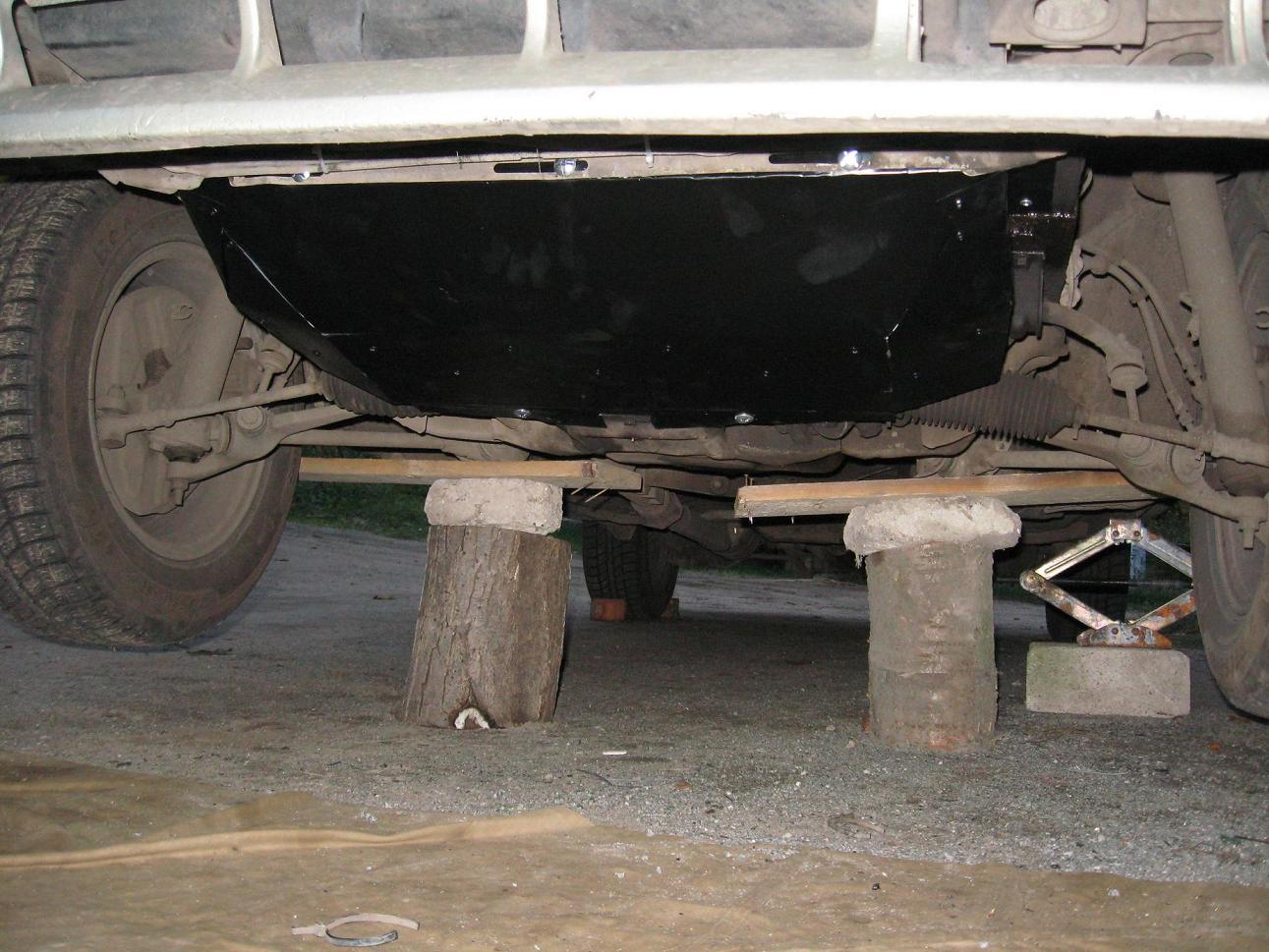

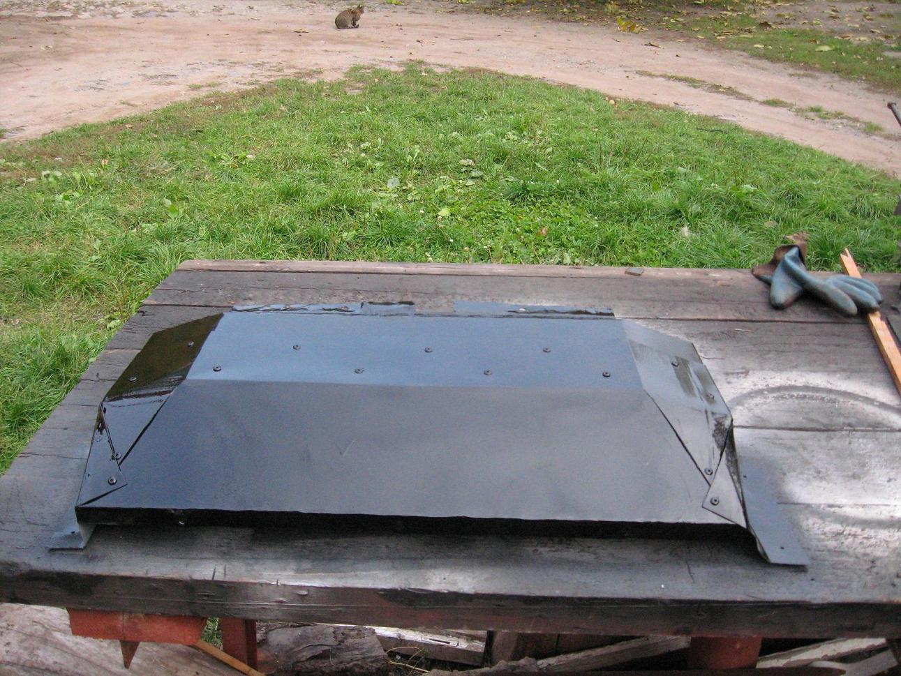

Повідомлення ARTYHA » Пон жовтня 18, 2010 10:51 pm
изготовил вчера себе защиту моторного отсека! и поставил зимний подогреватель топлива.
