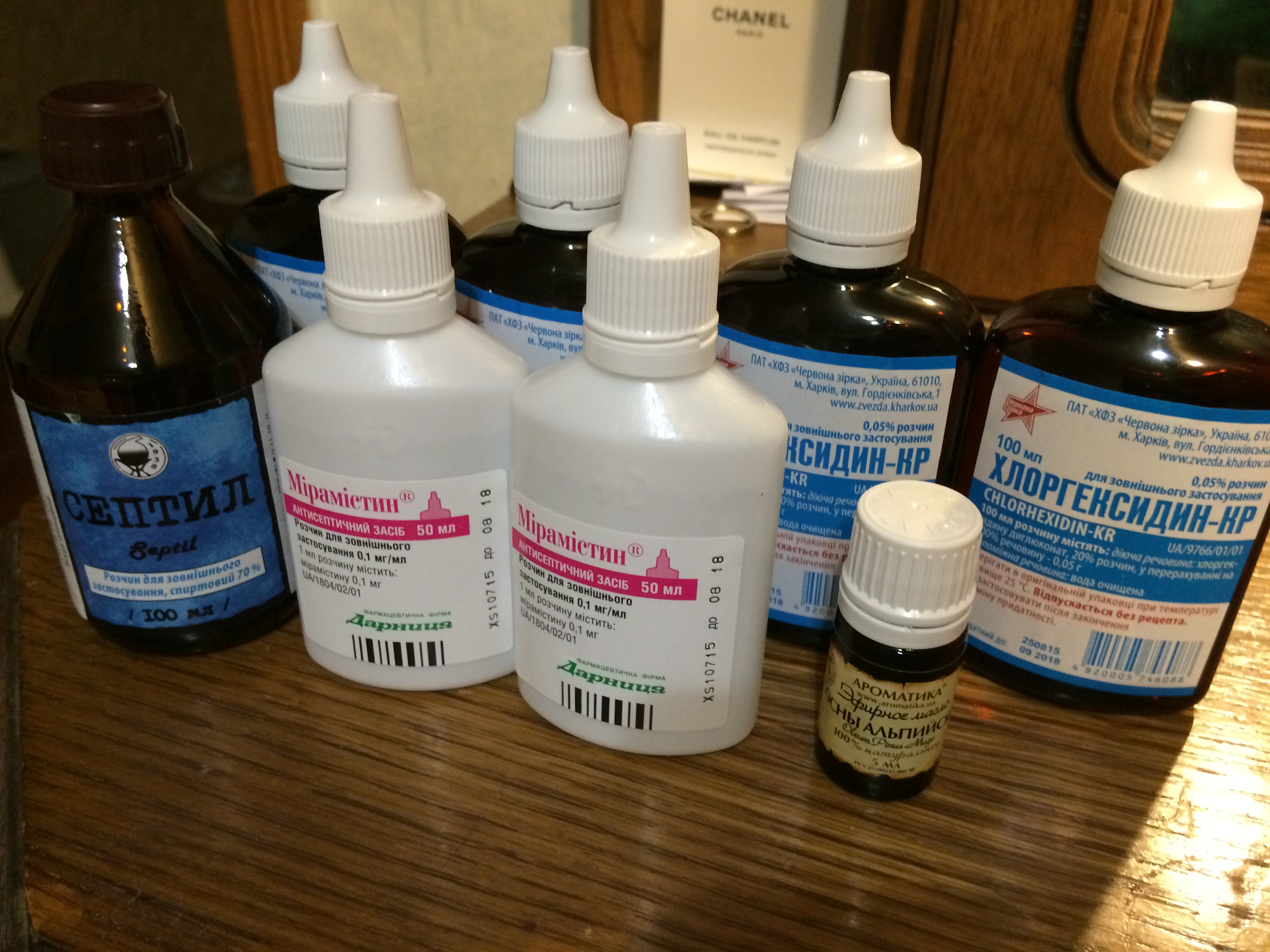

после включения кондёра появляется затхлый запах, виной тому живность в испарителе кондиционера. в субботу бактерии/грибок/вирусы на испарителе подохнут, а в салоне появится запах Альпийской сосны 8-)

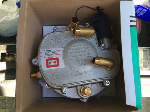

п.с. кстати, в грядущую субботу так же поставлю новый редуктор, BRC AT90E 140kw ;)

Хлоргексидин, мирамистин - удар по грибку и бактериям будет нехилый.
Кстати проверь, поступает воздух в салон из улицы, а то бывает включен режим внутренней рециркуляции и тогда затхлый запах, запотевание стекол и т.д.
И это, мне на работу приносили "хрень" типа ионизатора-похож на пушку, ничего разбирать не надо, установил в салон , включил на час, вентилятор на полную мощь, помогло.

Вань, кондёр не работал в общей сложности лет 5 где-то... хлоргексидин/мирамистин используются в геникологии (ты бы видел глаза жены :-D ) - такую фауну истребляют, что мама не горюй! не думаю что баллончик с эпицентра (или дымовая "бомбочка") сможет конкурировать с этой ядерной смесью... ну и спирт для усиления эффекта + эфирное масло, чтоб пахло :D
хлоргексидин - 6грн шт - мочит бактерии
мирамистин - 62грн шт - мочит бактерии, грибки, вирусы
спирт - ?грн шт - для разбавления и усиления эффекта (куплю ещё)
эфирное масло - 31грн шт - для аромату

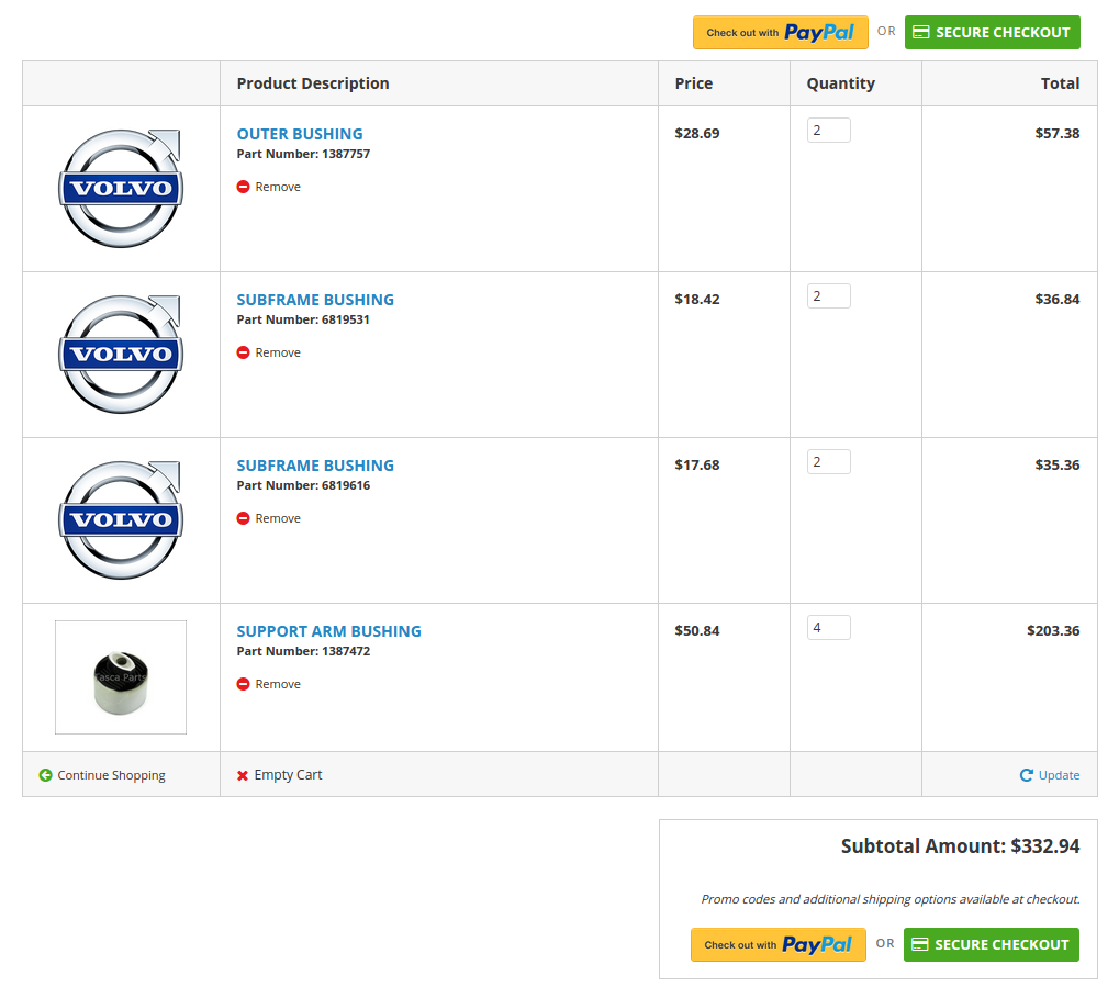

1) нашёл где купить недостающие сайлентблоки мультилинка

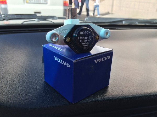

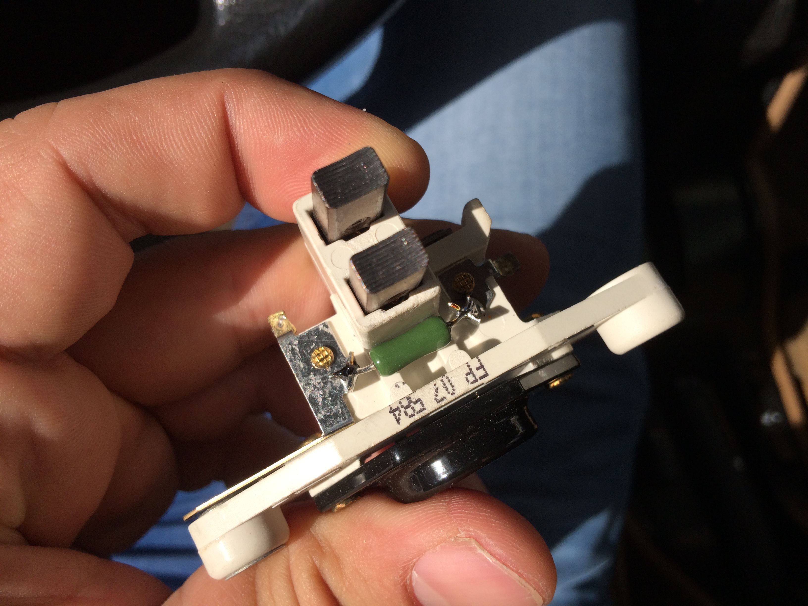

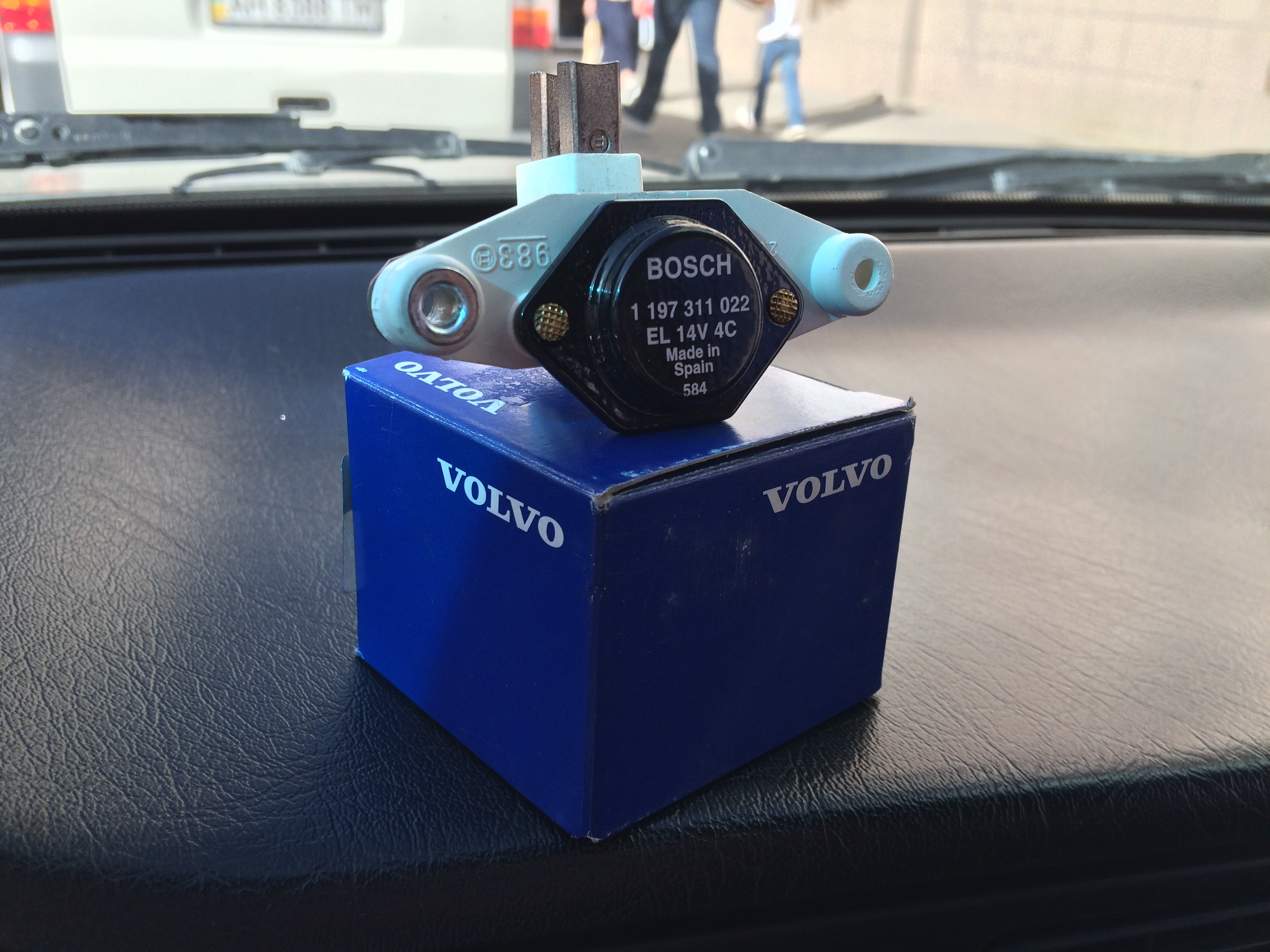

отличие от 82966090 - наличие на оригинальном зелёной хреновины (конденсатор?)
