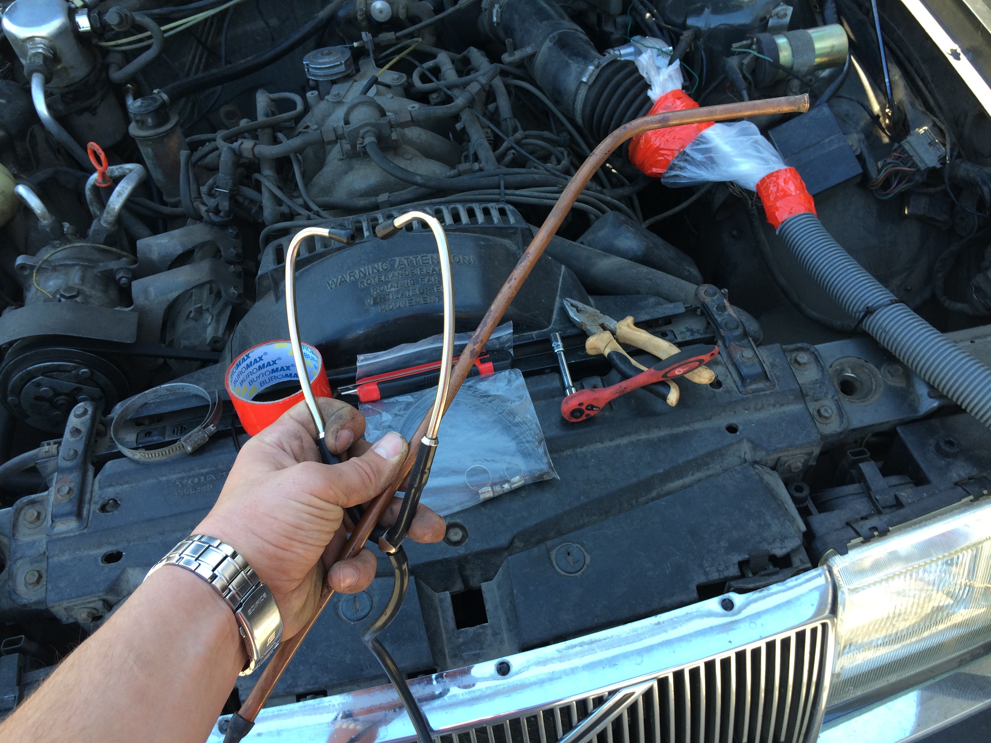

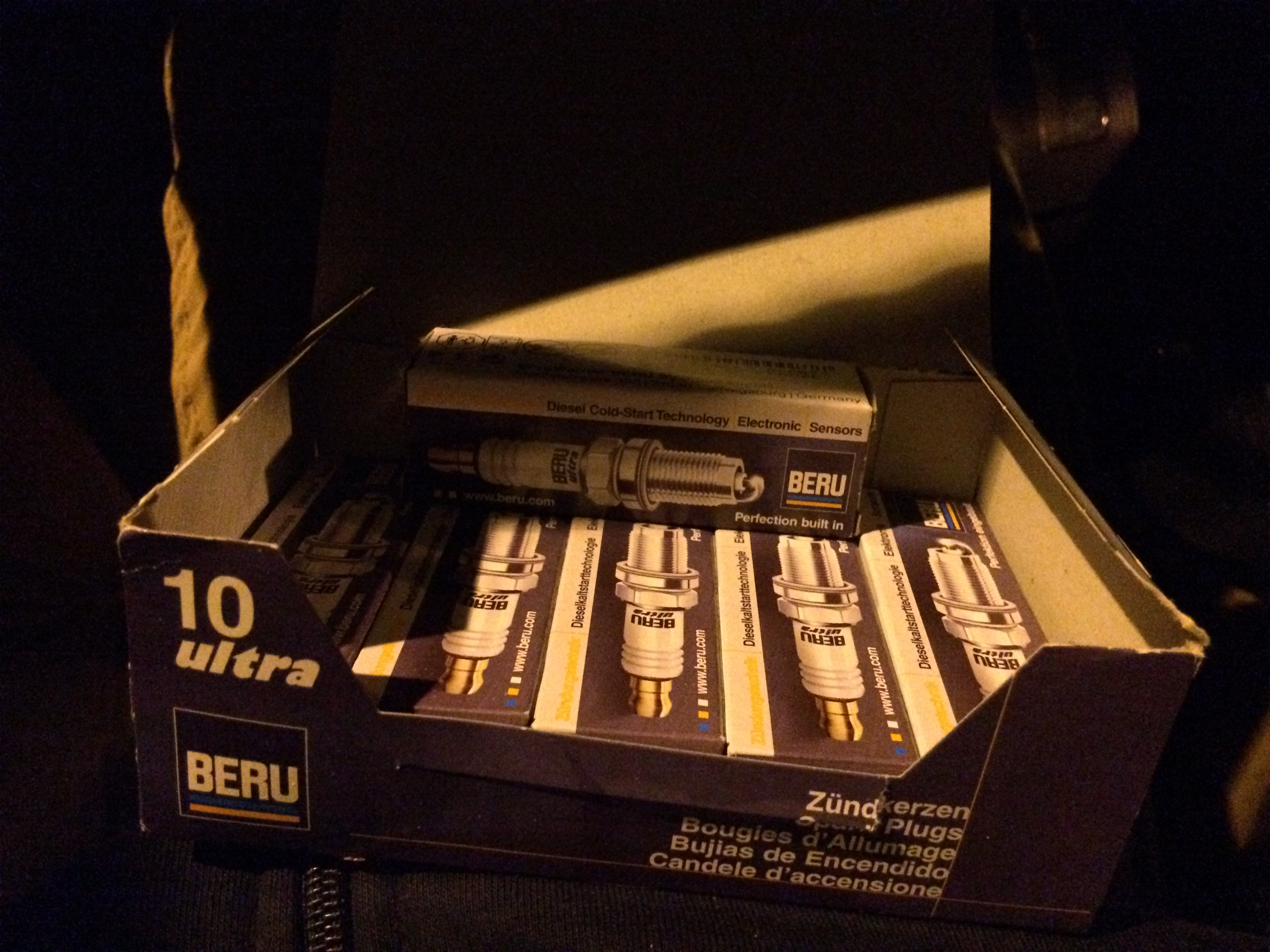

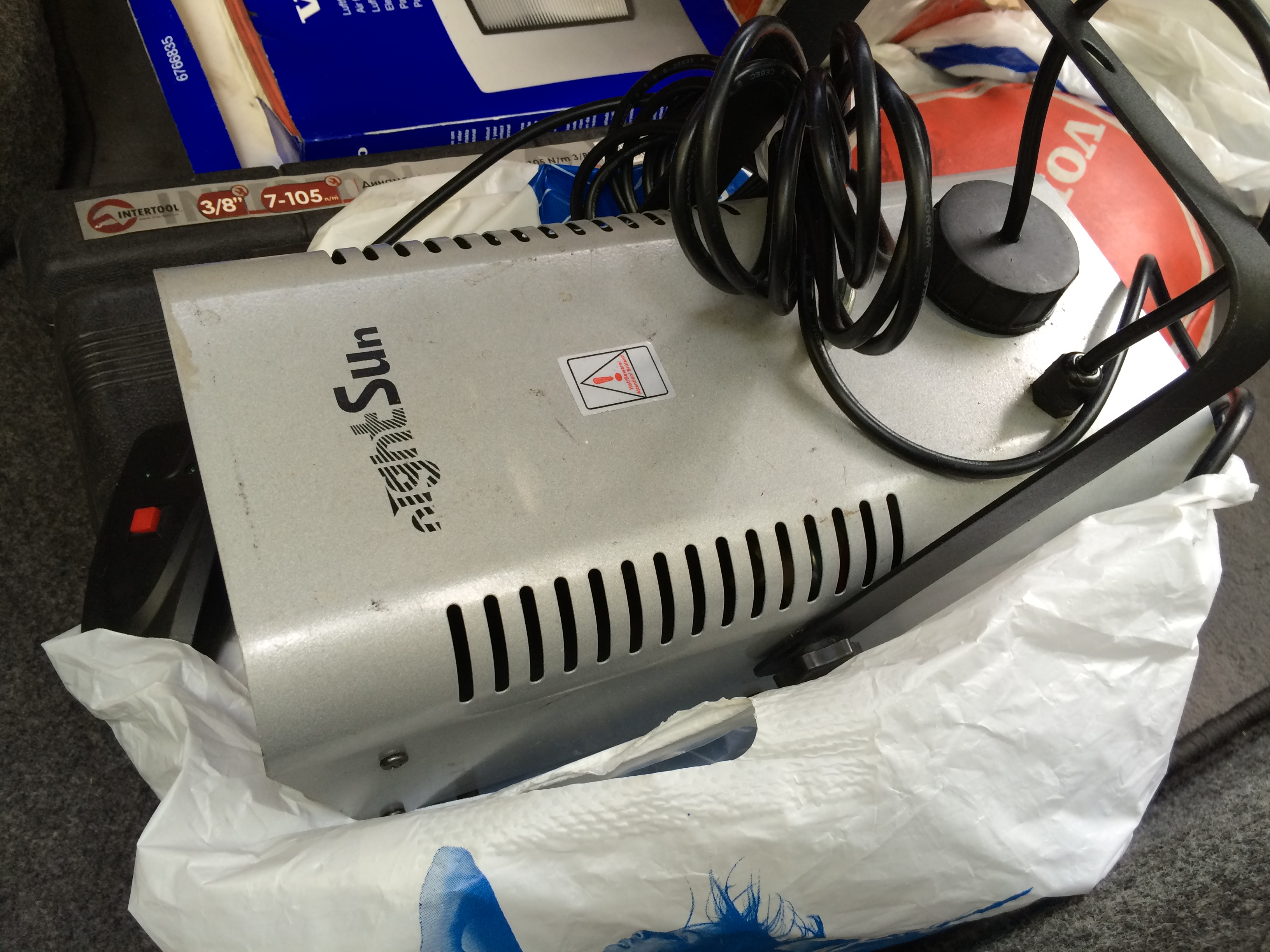

взял у брата дым-машину попользоваться, купил новую резинку на антихлопок - на выходных поменяю свечи, поменяю резинку и проверю на подсос воздуха. Так как система очень чувствительна к подсосам - нада проверить. За одно поменяю все хомуты на новые.

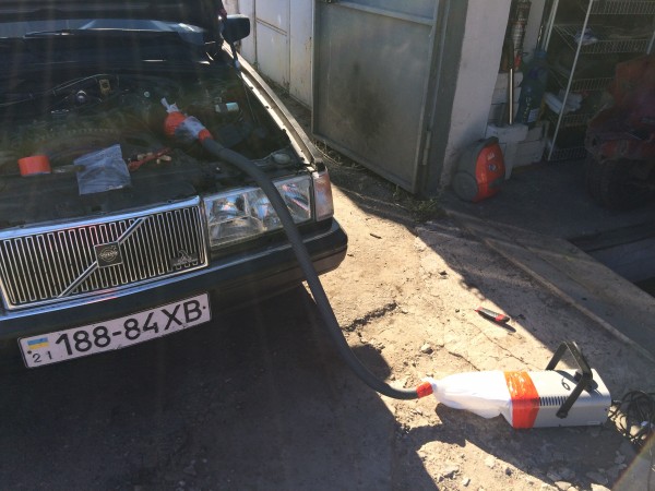

Повідомлення Ice_BEAR_Bo » Суб жовтня 03, 2015 2:46 pm
ну шо, потанцуем? :-D
это дымогенератор, не пылесос если что ))
Re: 760 Aircraft carrier
Повідомлення Ice_BEAR_Bo » Суб жовтня 03, 2015 6:31 pm
устранил 2 подсоса, сейчас отстроюсь на нюх, а завтра уже с приборами отстрою.
