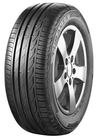

Стартер конечно давно сделал,правда еще не ставил,времени не хватает катастрофически,пока езжу на Бош,с ЛТ.Прикупил летнюю резину Bridgestone Turanza T001 с индексом 91V японского производства,должно быть ничего так...Завтра поменяю.

Резина великолепная,жаль забыл где ее брал,там скидку дают членам клуба,где то даже писал,а вот где не помню,надо бы и запаску прикупить,а то у меня 205 стоит,как то не очень...
