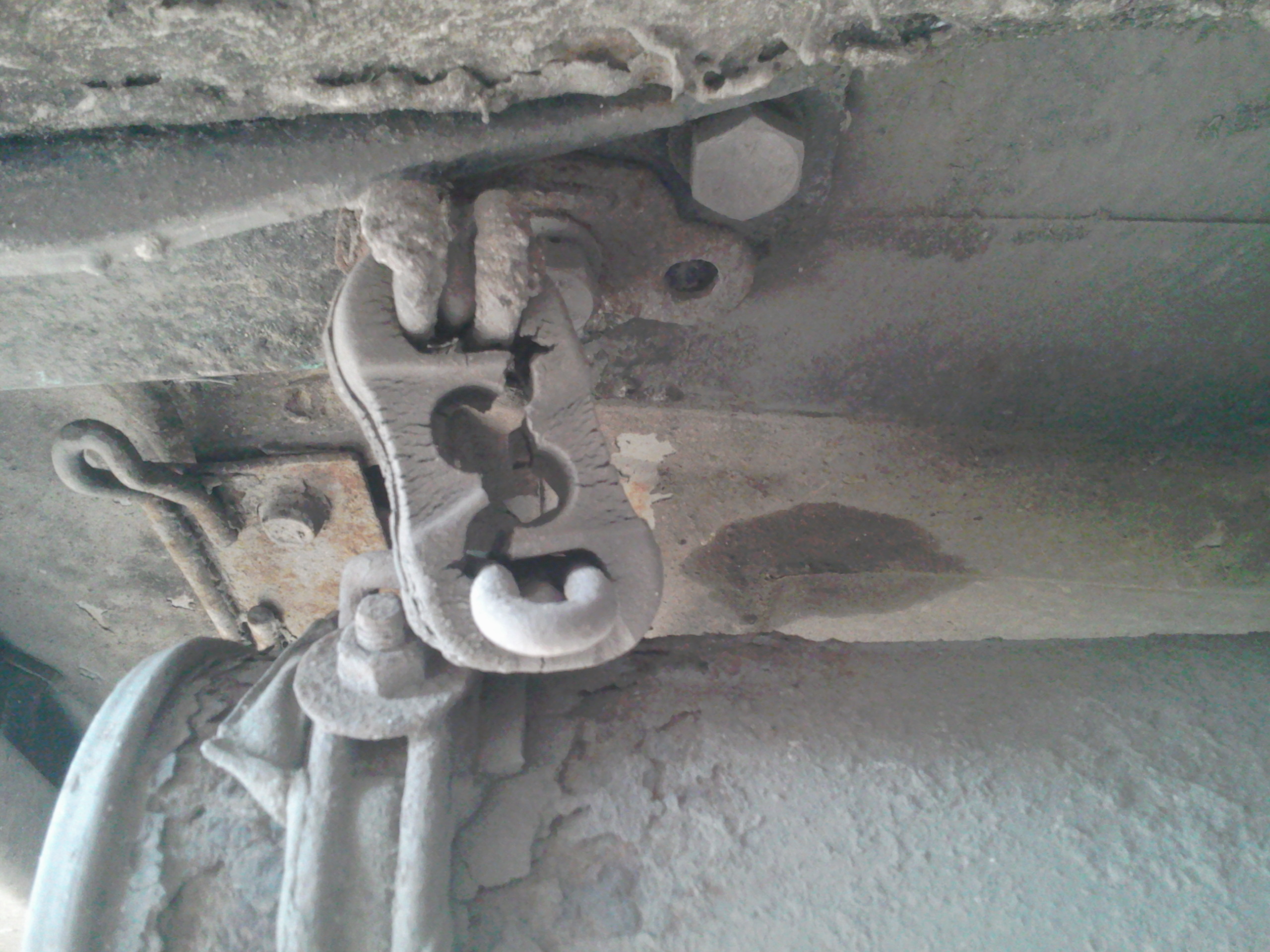

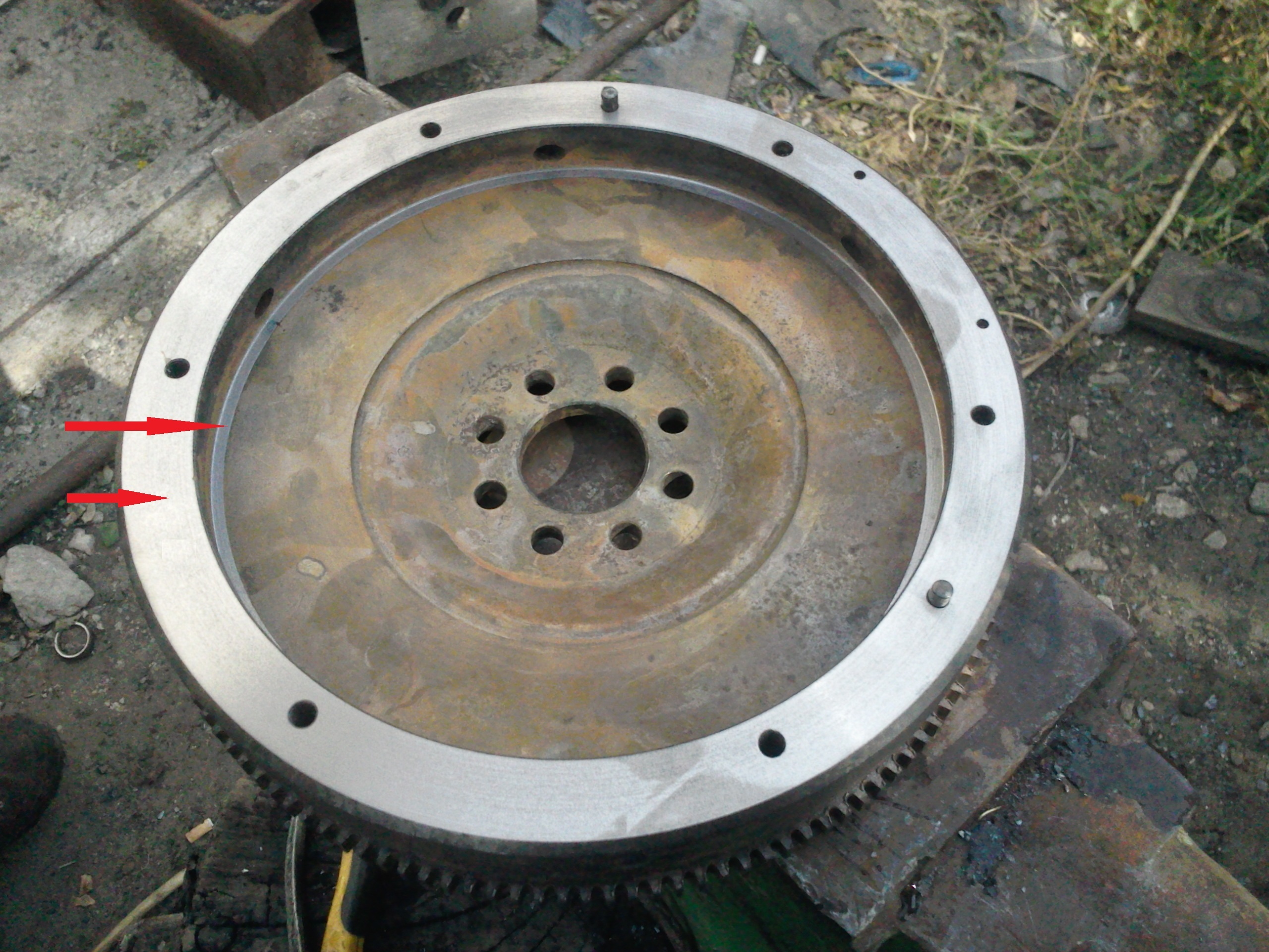

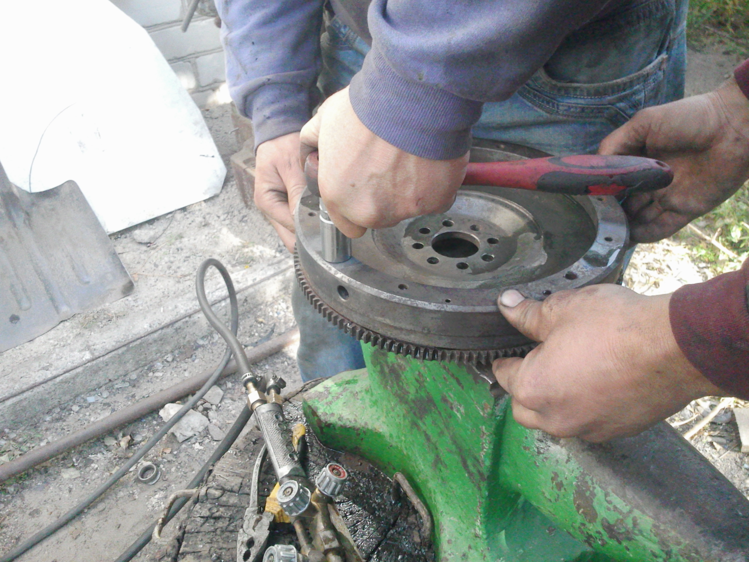

Шлифонул плоскость маховика,миллиметра 1,5,на столько же торцанул и плоскость под корзину,на выхлопной трубе поварил трещинки,чуть не забыл,на корзину поставил такую приблуду,что бы не изнашивались лепестки выжимным,стоит копейки.Выточил новую гайку на заливное отверстие КПП.Все обошлось в 450 грн.Это было во вторник.Сегодня перед мостом через Днепр порвался НОВЫЙ трос сцепления,оборвало концевик на педали,я в шоке,какого лешего,ведь полностью новый комплект стоит?Ладно,в очередной раз поблагодарил бога что у меня дизель поехал дальше домой как ни в чем не бывало,типа у меня сцепление-автомат...Надо еще парочку резинок на выхлопную найти,но это мелочи...А еще задняя крестовина на одной чашке порыжела,спасибо огромное Алексею Кравцу выслал пару,тоже надо бы заменить,только когда всем этим заниматься,жена давит,что бы ремонт в доме заканчивал...

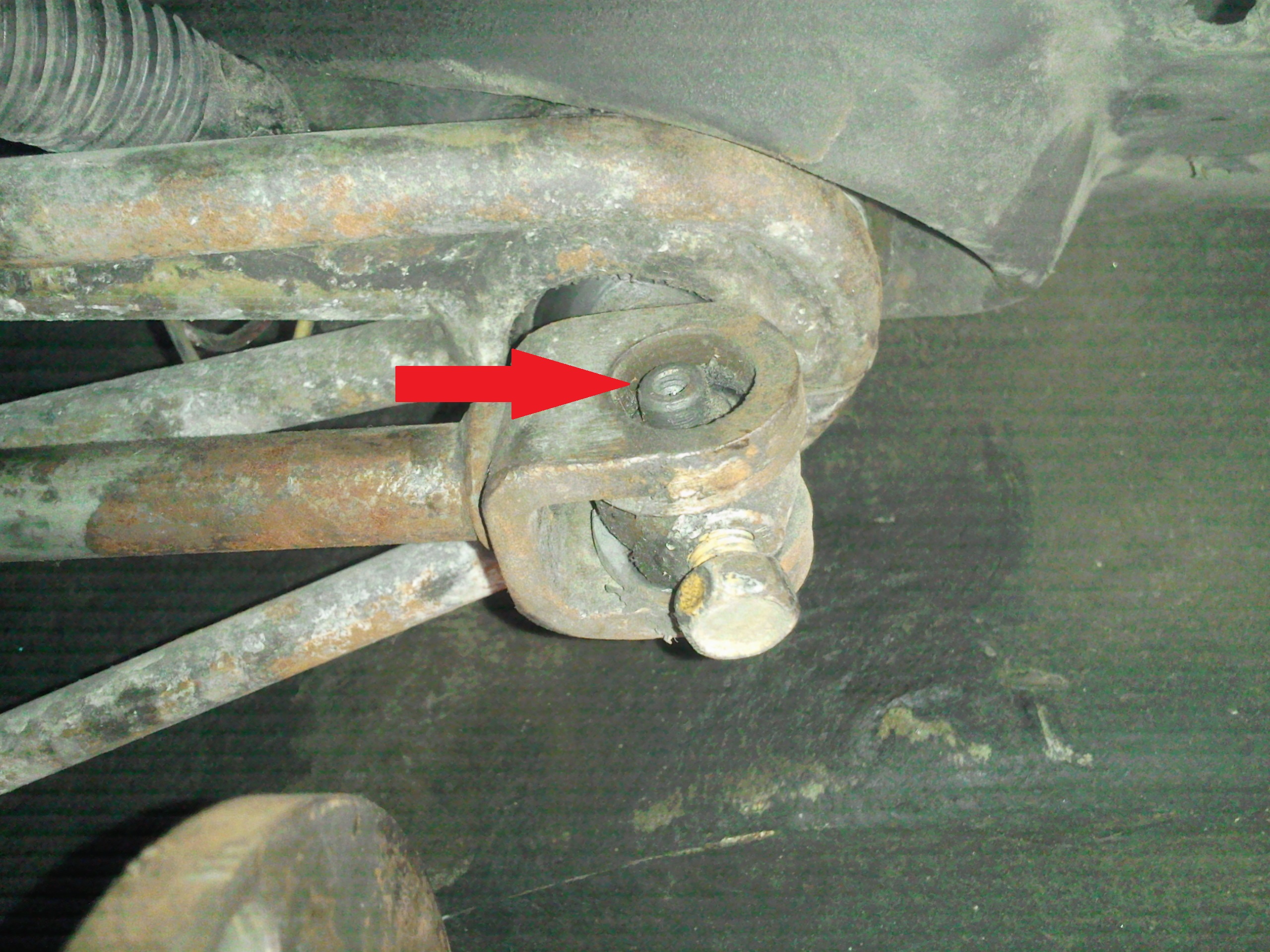

Кто может помочь с ремкомплектом?Была мысля просто латунную втулку выточить...

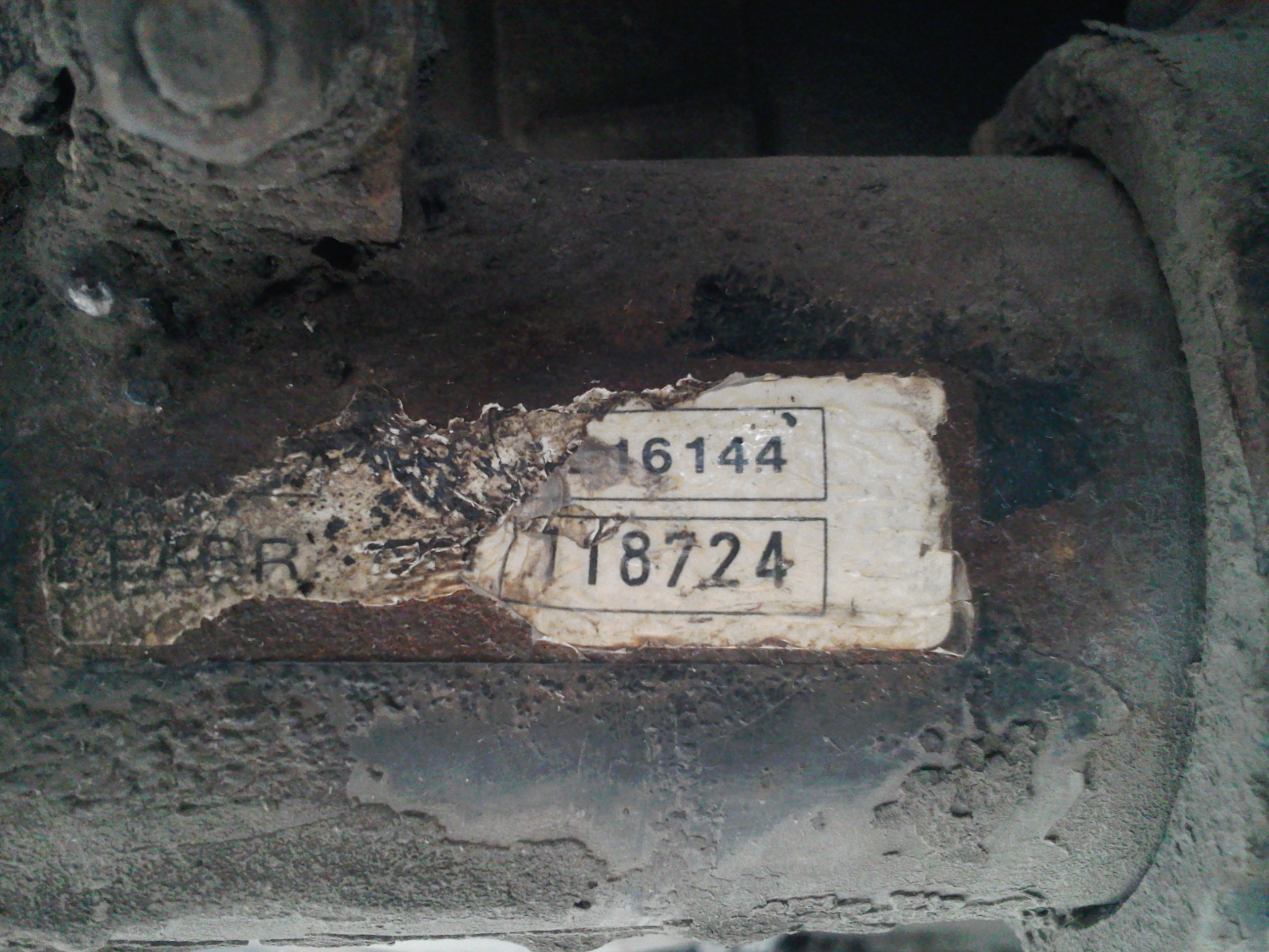

Интересно,эта надпись на мосту что означает?
Re: 760GLE new life by solohino
Повідомлення MOOSE » Сер жовтня 22, 2014 12:54 pm
Запчастюлины из Борисполя уже приехали?
Повідомлення leo_run » Сер жовтня 22, 2014 1:02 pm
нихера она не означает там де поплыло там передаточное было написано
сверху тип типа 316144
а внизу FABR 118724
Повідомлення solohino » Сер жовтня 22, 2014 1:39 pm
leo_run написав:нихера она не означает там де поплыло там передаточное было написано
а внизу FABR 118724
Для меня это типа как "LMINILYDGVIDVN59849186518" :o
