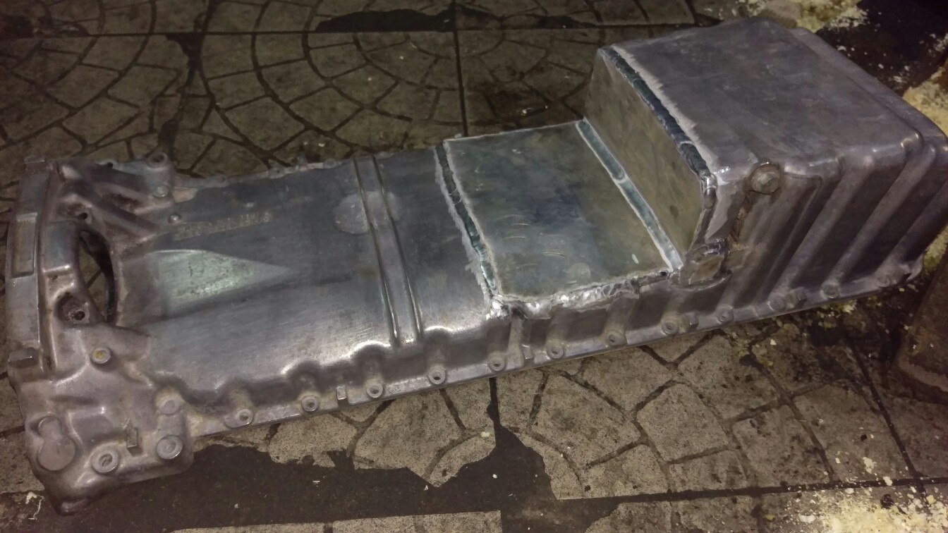

особливо нічого не зробив. піддон заварив, маслоприймач вперся.
зняв, розібрав насос, відвіз на підрізку/поварку маслоприймач.

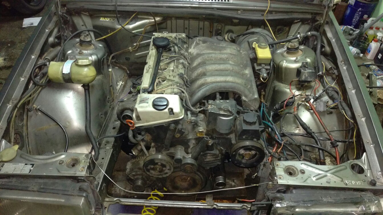

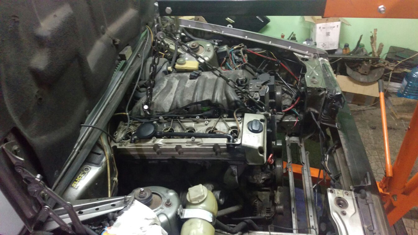

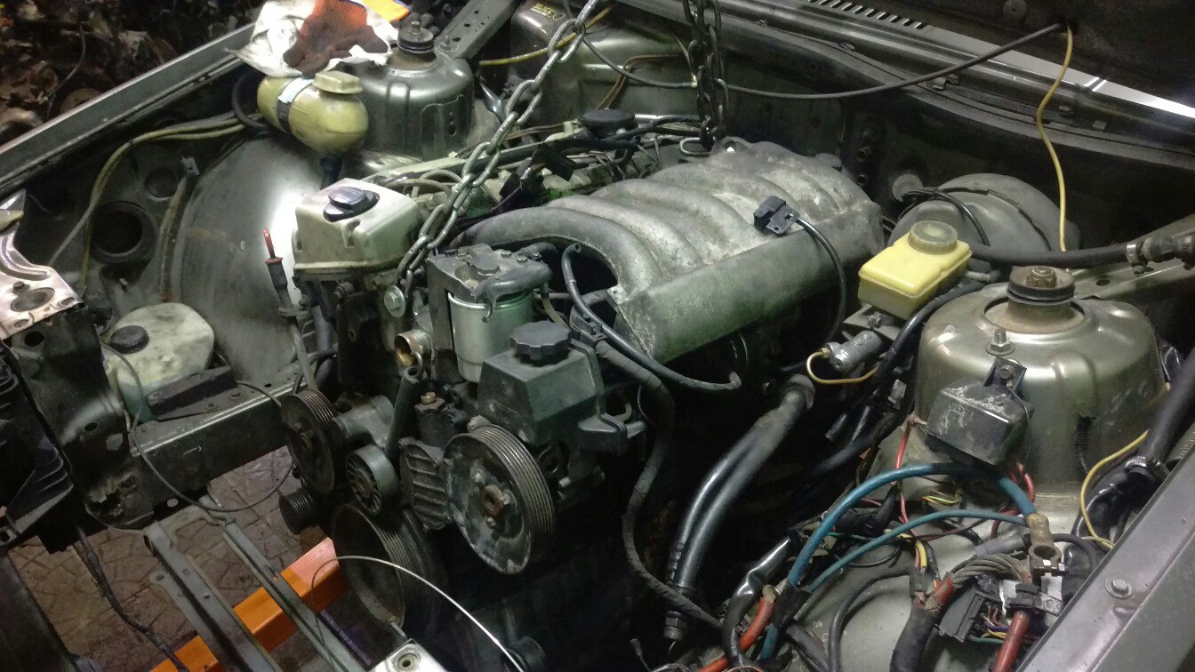

накинув коробку і, нарешті, приміряв двигун з КПП в автомобілі. наче влазить. далі буду виставляти та готовити опори під подушки двигуна.
наче все влазить…трішки підігнути моторний щит в районі вентилятора пічки і буде ідеально.

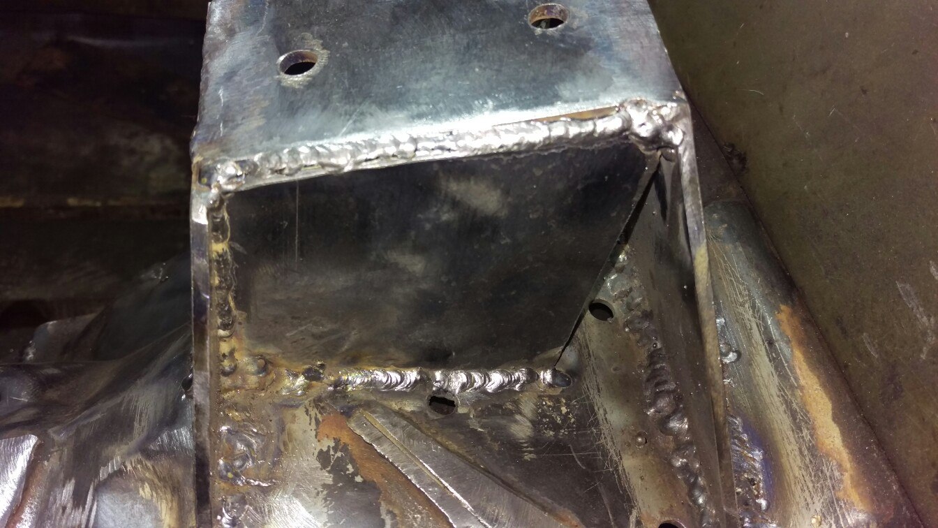

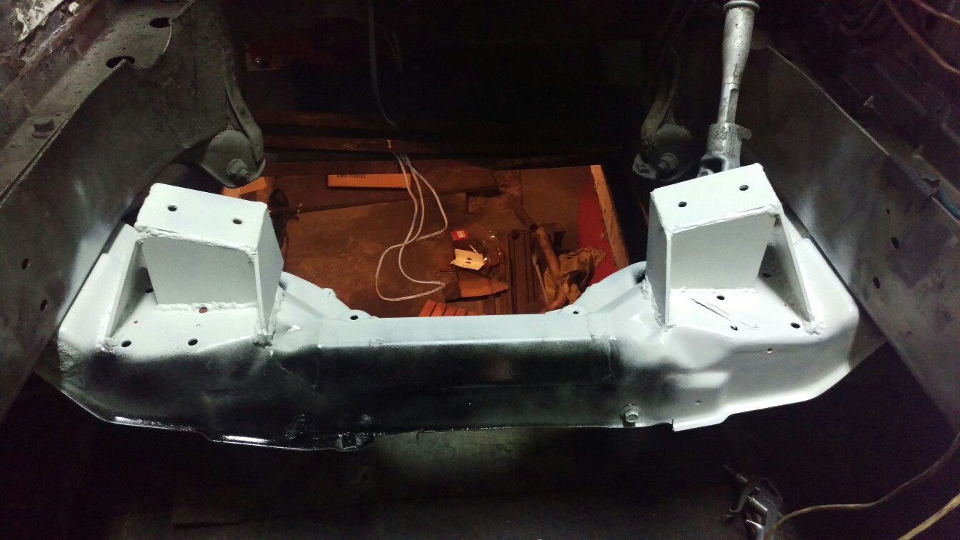

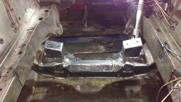

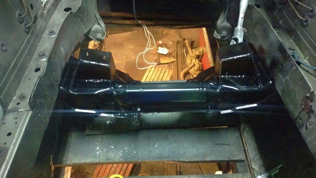

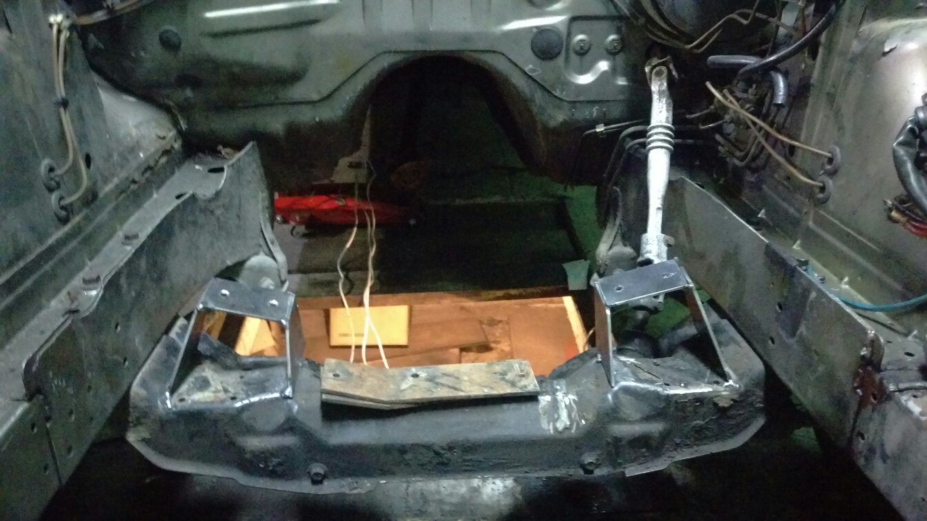

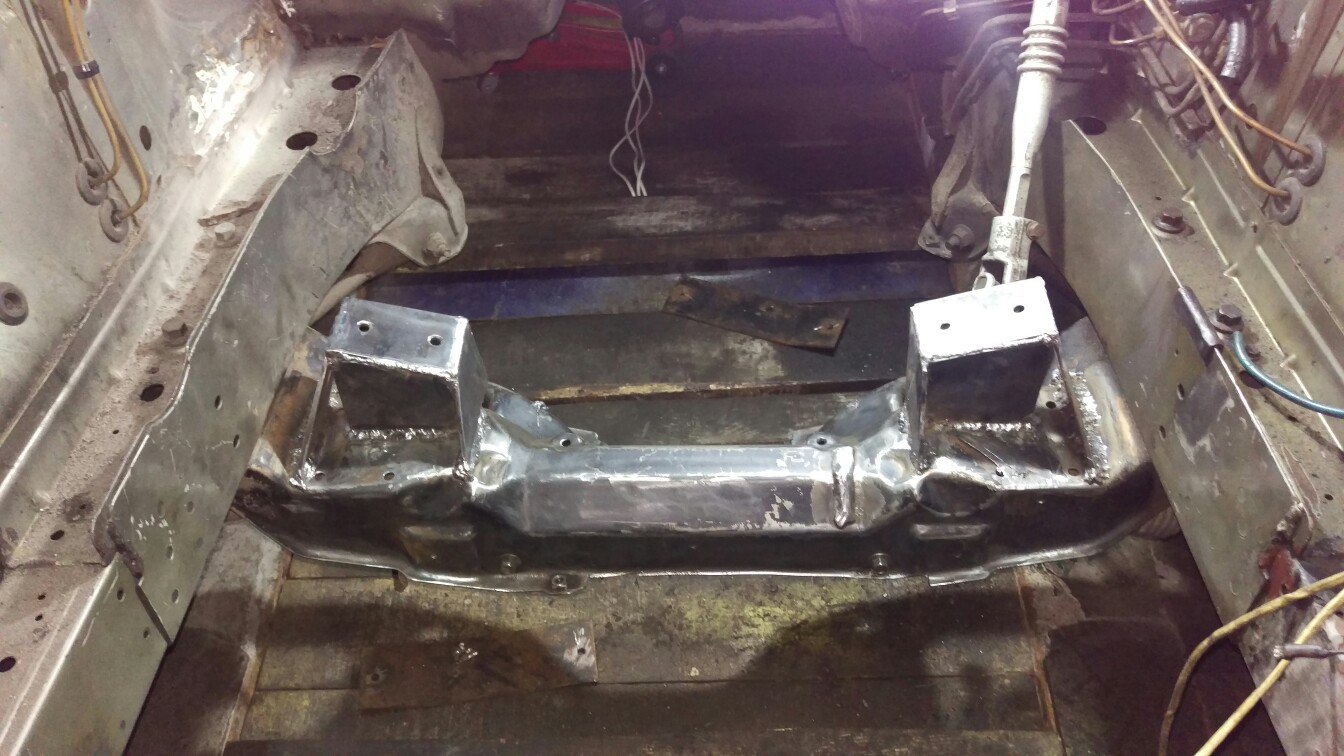

Приміряв двигун і почав виварювати опори під подушки.
Балка варена переварена, тому її не шкода.
Додав посилювачі
Зачистив та зафарбував це все:

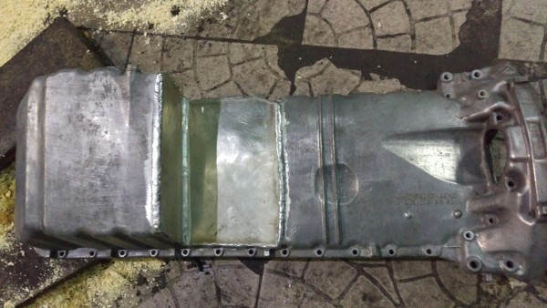

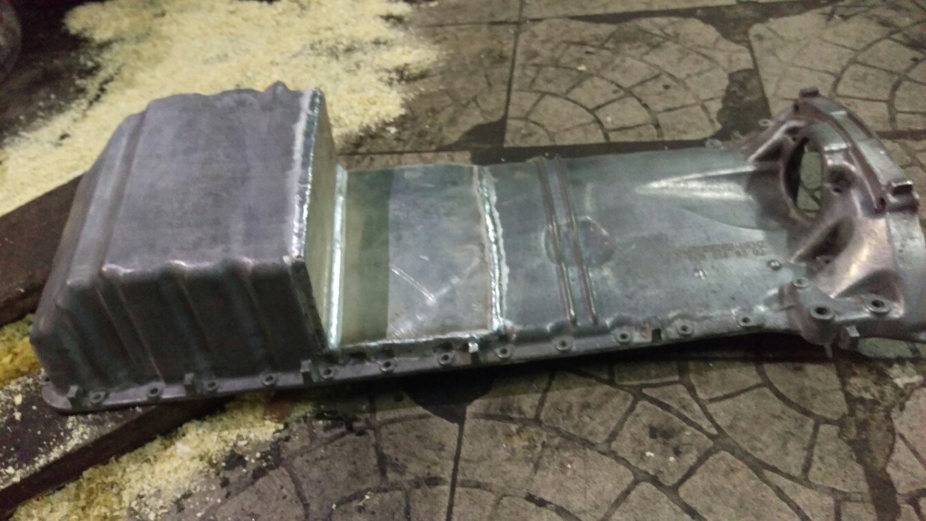

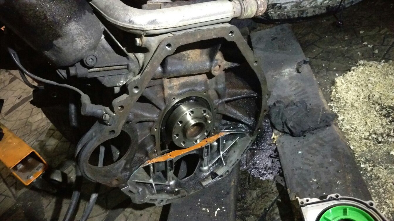

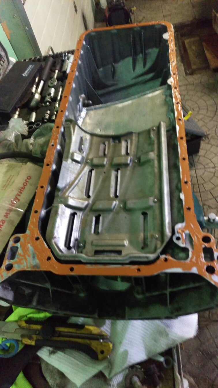

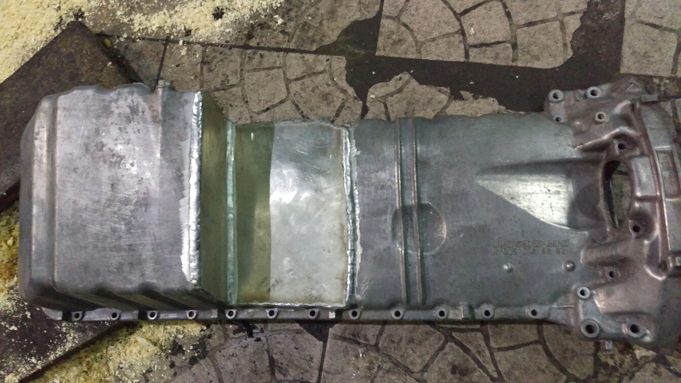

При знятті двигуна помітив, що піддон не сильно прилягає і вже почав "потіти". Прийняв рішення дотково до прокладки, ще і промазати герметіком

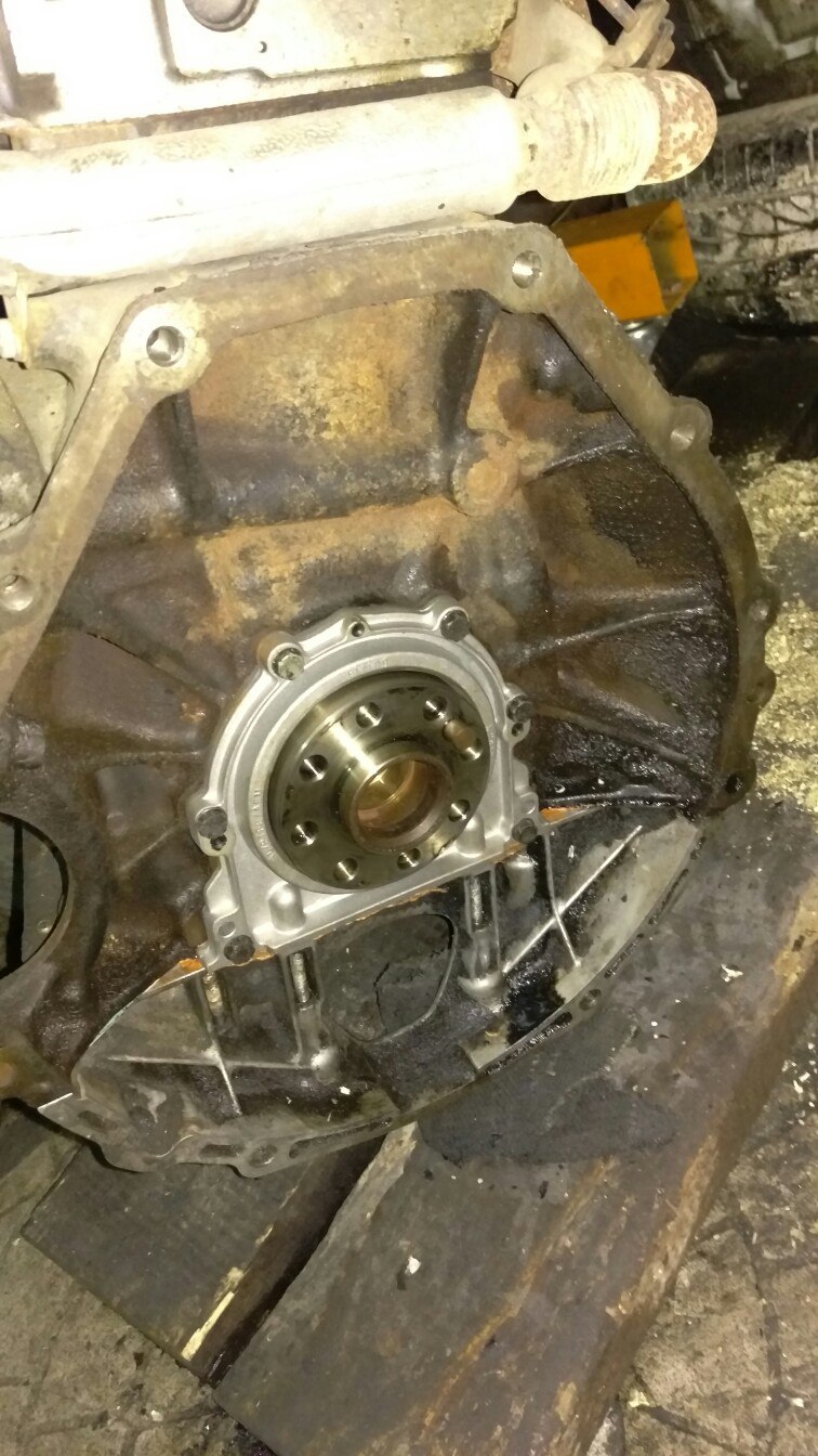

Ну і "під шумок" замінив задній сальнік колінчастого валу. (засирав навколо все)
Роботи проведені не ідеально, час покаже, наскільки герметичний піддон та сальнік.

Повідомлення Алежон » Чет лютого 09, 2017 1:05 pm
мне нравится,все красиво. подон может надо было по привалочной шлифануть,течь скорей всего будет и снимать наверно будет геморно.
п.с.там в поддоне вроде было место под датчик уровня масла,ты его оставлял? на счет обьема уже говорили,ну на 5 цилиндровых вольво поддон резали где то на 1.3 литра,начал голодать.
Re: Volvo 740 TETRIS
Повідомлення ivan@m » Чет лютого 09, 2017 2:03 pm
Алежон написав:мне нравится,все красиво. подон может надо было по привалочной шлифануть,течь скорей всего будет и снимать наверно будет геморно.
тоесть ты хочешь сказать что когда у меня минимум а не максимум то двиг голодает?
Повідомлення slimer » Чет лютого 09, 2017 3:08 pm
Дякую. мені не все подобається. але в умовах відсутності бабла і бажанні швидше поїхати - мене влаштовує.
Теж думаю, що потече, але сподіваюсь на краще.
Без знятті вдигуна, думаю піддон не достанеться(
по датчику. сварний шов пройшов якраз по ньому. залишити не варіант, але я думаю над тим, щоб в майбутньому замінити на "правильний" піддон з датчиком. без різки та поварки.
по голоданню - сподіваюсь на краще

Після встановлення двигуна черга дійшла до АКПП.

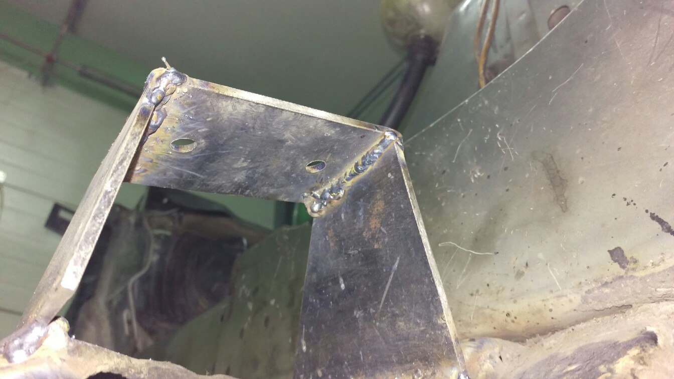

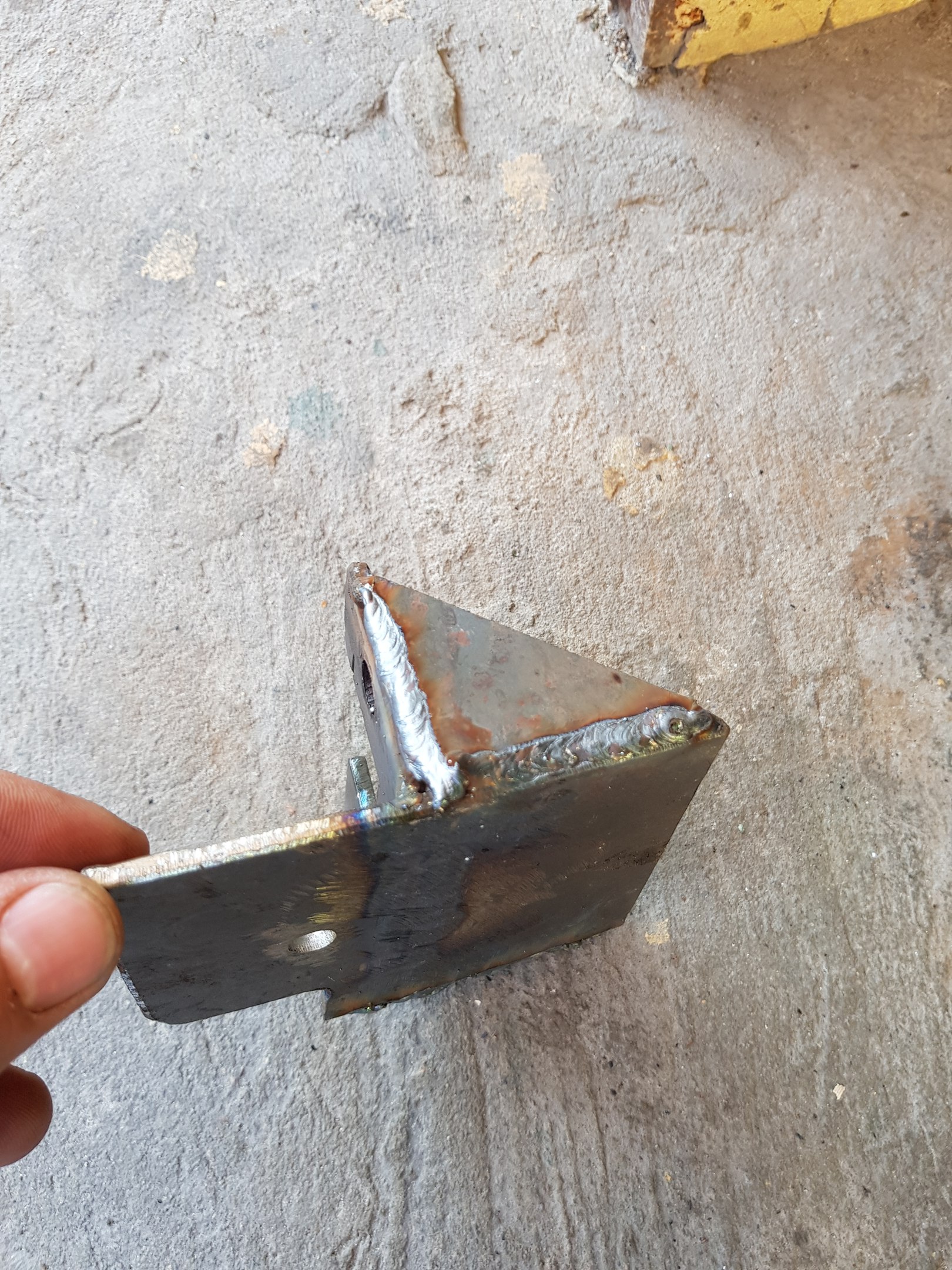

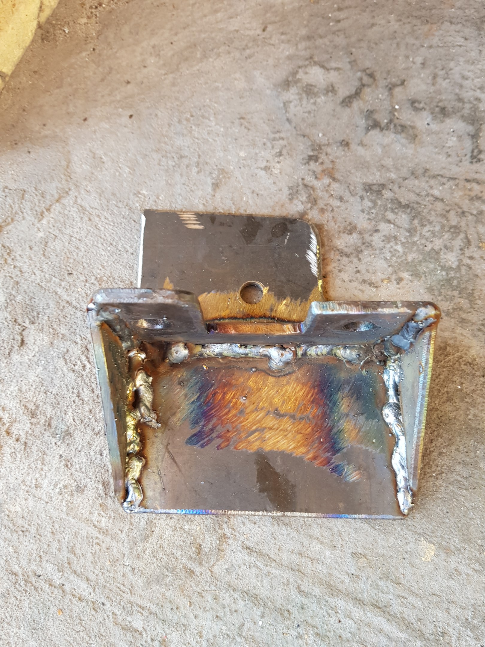

Виміряв, вирізав, виварив кронштейн під подушку АКПП. Знов улюблені подушки Газель.
Да, бачу, шви всередині жахливі, я ще вчусь. зовнішні шви нормальні, так що повинно все витримати.

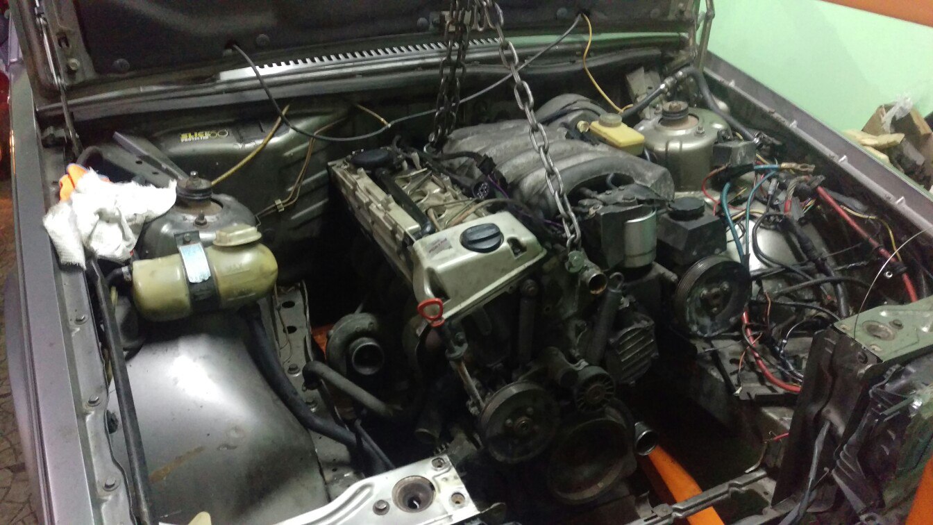

Вирівняли двигун в повздовжній площині, та перерізав і переварив стокову траверсу під встановлення нової подушки. (нажаль фото відсутнє)

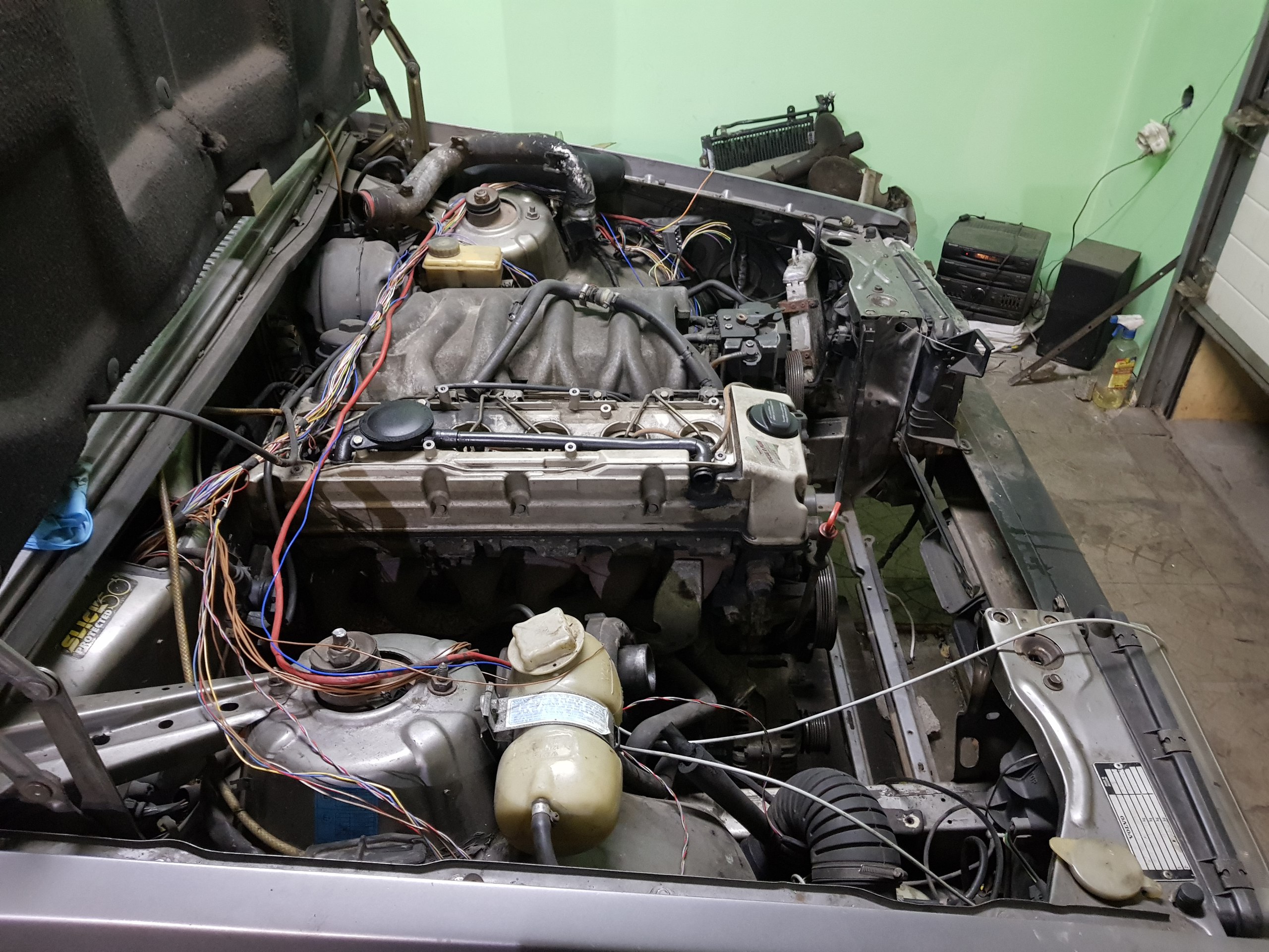

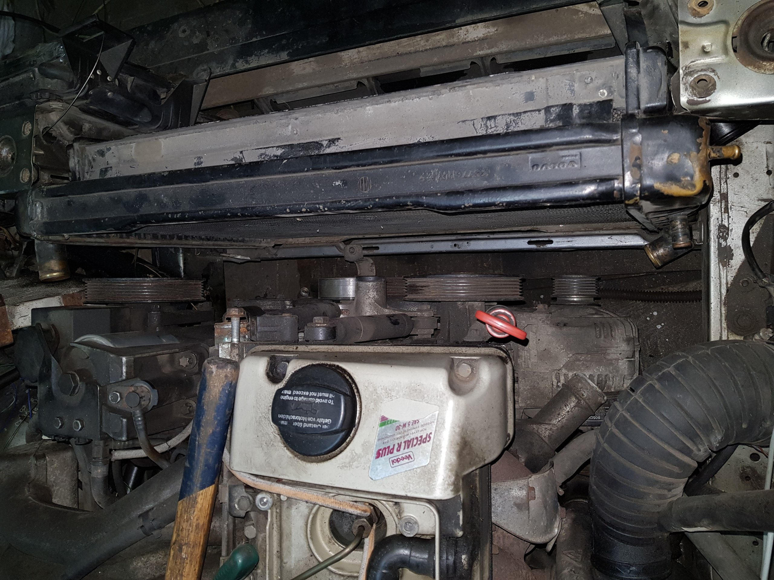

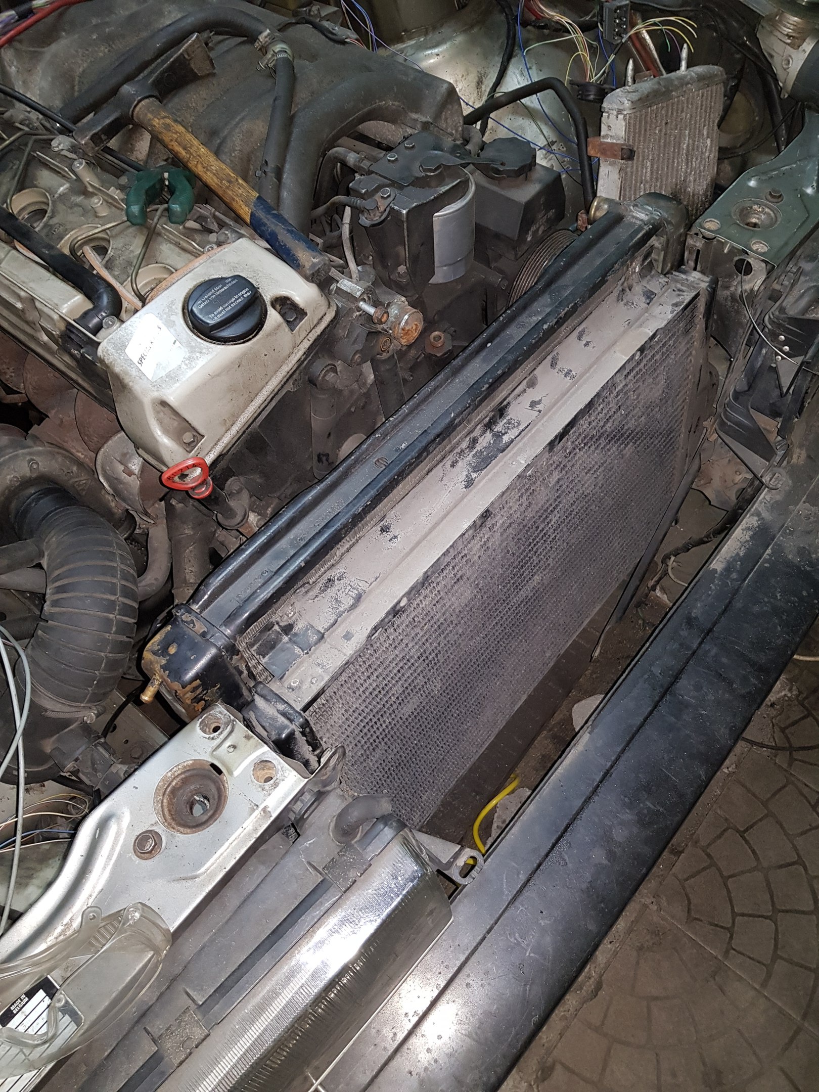

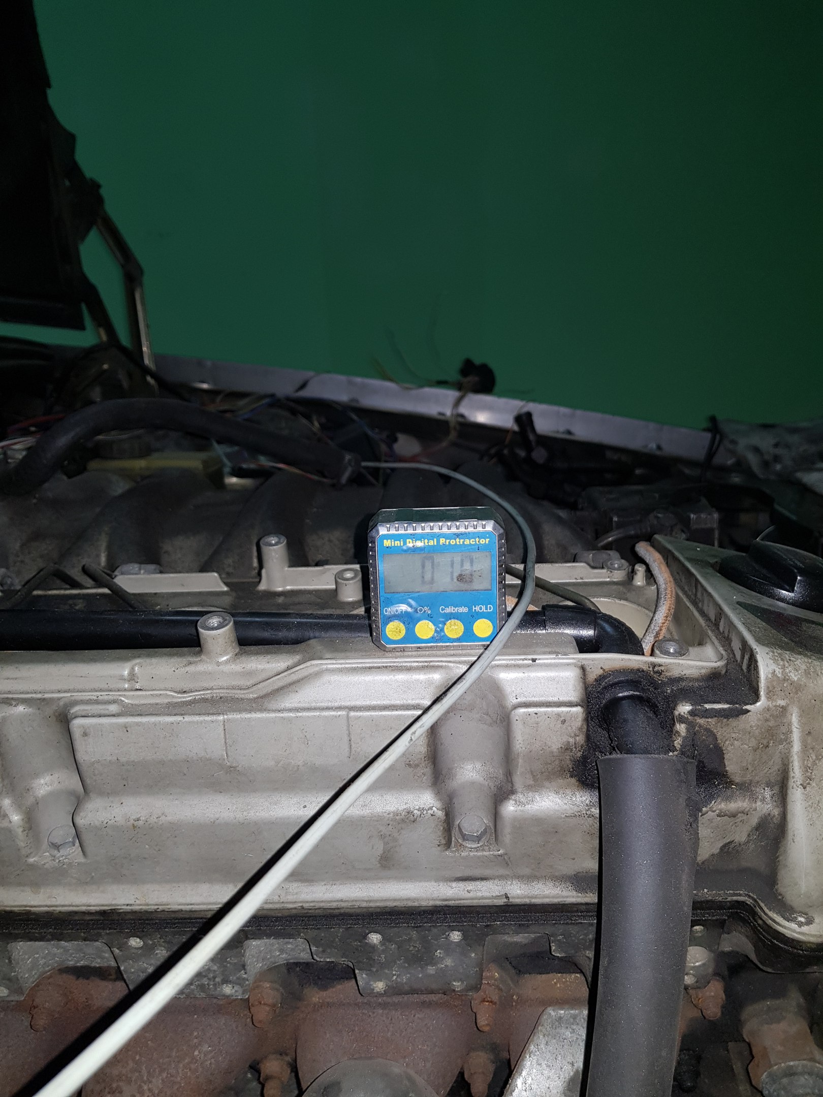

Коли двигун остаточно зайняв своє місце приміряв радіатор і інтеркулер. Вони стали дуже "плотнячково".
На фото не дуже видно, але довелось везти радіатор в сервіс і переварювати патрубки радіка під інші кути.
Радік - сток Volvo мідний. Інтеркулер - рідний від 760 турбо, став пречудово, але не без допомоги болгарки)))
Паралельно, <user name="superstars">, розклав проводку і начав колдувати. але ніхрена не колдувалось поки не дістав електро схеми у друзів на офіціалі.
Стара закалка і досвід роботи на мерсі дали можливість прочитати схеми німецькою мовою, перекласти, а колдуну підключити....
Але не все так просто...тут мене (нас) очікувало перше фіаско! (новомодне слово в онлайн спільноті)...

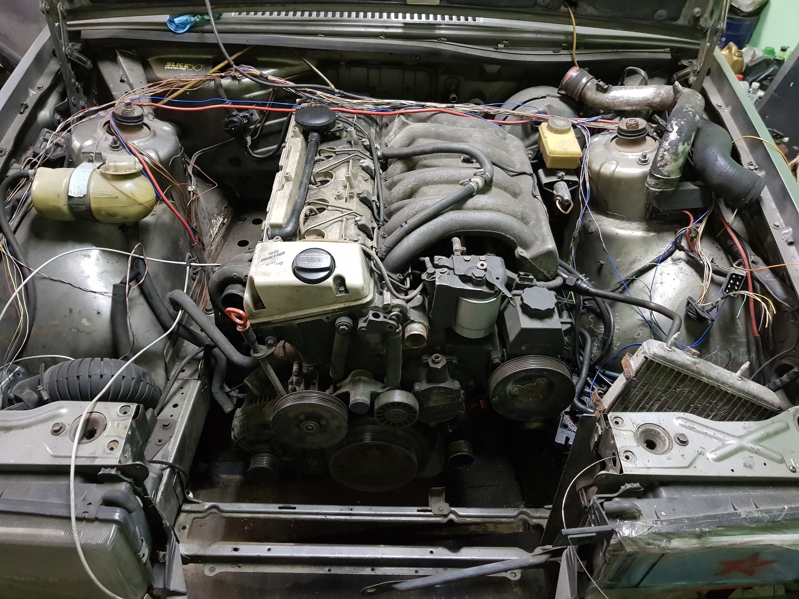

З самого початку Я вирішив запускати двигун на повній електроніці, яку і зняв з донора. (Блок керування, датчики, електронний насос ПНВТ (ТНВД)). На це був ряд причин(для мене). кому цікаво - окремо напишу.
Для запуску двигуна, потрібно, щоб блок керування двигуна дав ДОЗВІЛ на запуск. Для цього потрібні деякі умови. Такі як, дозвіл від протиугінної системи (FBS3), дозвіл від АКПП (N чи P), педаль гальма, відсутність помилок і т.д....
1. Протиугінну систему, FBS3 повністю зняли з донора - ключ, замок, блокатор керма і сам блок двигуна. і вона запрацювала в Volvo! а працює вона по шині CAN. це було круто бачити - корч 85 року зі Швеції з працюючою шиною CAN від Mercedes Кінця 90-х.....
2. АКПП з електронної (722.6) замінив на неелектронну(722.3), оскільки електронна бере для розрахунку швидкість вихідного валу тільки по шині CAN від блоку ESP...а його на Volvo нема, навіть ABS нема.
Гратись з обманками чи датчиками і доставляти ESP на той момент не хотілось (чи вірне це рішення було - покаже час).

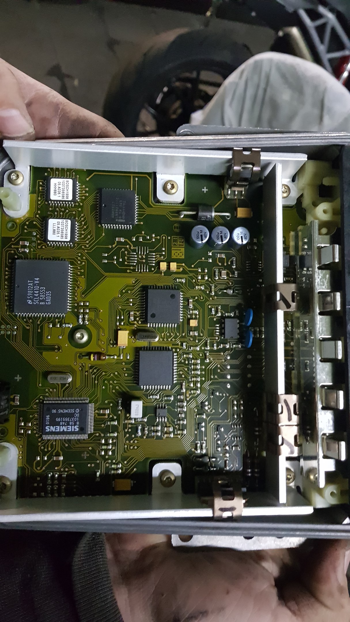

АЛЕ тепер в мережі CAN не було блоку АКПП 722.6, який би дав дозвіл на запуск....
Стартер пустили на пряму, глушилку пального обійшли...але блок керування, як останній стійкий ворожий полонений, не давав живлення керування на електронний насос ПНВТ (ТНВД) і не рухав рейку плунжерів. відповідно двигун не запускався.
Я спробував сфоткати і продзвонити знайомих Гуру (чіповщіків і паяльщіків), з надією, що вони перешиють чи перепаяють мізки....
але все марно, всі вони відхрестились від таких "древніх мозгів мамонта" (мізки ніссан тих же часів, справили за день)
Отже далі не було вибору і попри все моє небажання довелось міцно стати на стежину SuperTurboDiesel....
