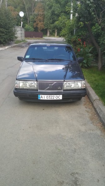

Повідомлення Никулин Виктор » Нед серпня 11, 2019 7:45 am
Блин третий раз делаю пост, не понимаю где теряются.
Вобщем всем здрасти, купил 940 1991г. Ровным счётом по машине ничего не знаю. А работы предстоит много. Будем помаленьку восстанавливать. Теперь дорогие други дайте координаты разборки толковой в Киеве, и соответственно Сто нормал но по этим машинам, заранее благодарю:)

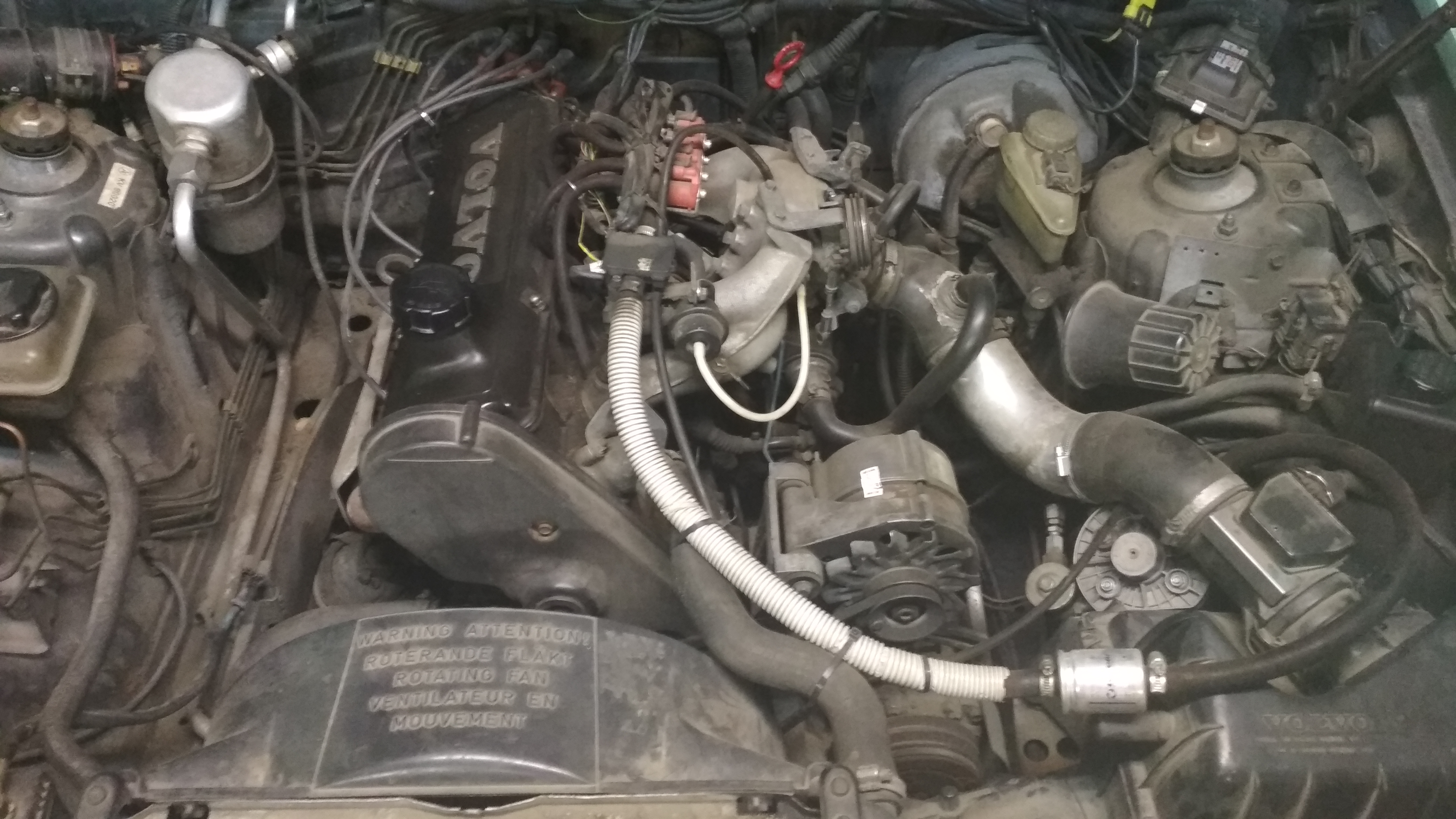

Повідомлення Никулин Виктор » Чет вересня 12, 2019 3:05 pm
Приехали!!! Машина отказалась заводится. Предистория- прогрел на бензине пока курил, перешёл на газ и спокойно поехал, ничто не вызывало сомнения, тут заканчивается газ, перехожу на бензин и... Начался армагеддон, начало колбасить, троить, пердеть, чихать, газуешь, не газует, глохнет, допхался с горем пополам до заправки, залил газу, и чудо, на нем поехала, ну думаю топливная, разберёмся, созвонился с мотористом, договорились, и... Всё опять, утром заводить, никакой реакции, ни на бензине, ни на газу, были попытки подхвата, но недолгие, и опять колбасиво, газуешь а обороты выше 1500 не подымаются, а то вообще 200, щас ноль, стартер только крутит, считал ошибки, кроме датчика кислорода ничего, но он и раньше был! И куда думать, до этого никаких претензий не было, а тут так резко и всё... Что подскажите, пока не оттащил к мастеру, может сам исправлю, просто не знаю куда глядеть

Повідомлення Алежон » П'ят вересня 13, 2019 1:00 am
вообще 7-9 очень чувствительны к лямбда зонду,это не 850 20 клапанов что только расход меняется.газ какого поколения стоит?вообще по симптомам похоже что заливает но и на совпаление заправился херовым газом ушел редуктор,а тут еще и бензонасос был херовый потому и на бензе не едет.для начала я б отключил или газ или бензин полностью что б исключить подлив форсунки при работе на газу,а потом проверка лавки в топливной рампе,газовый редуктор ,фильтра и тд

Повідомлення Никулин Виктор » Пон вересня 16, 2019 4:09 pm
Вобщем насос рабочий, искра Чумачечая, но.... Никто не сталкивался с бинаркой, как оказалось машина работала и на газу и на бензине одновременно, отсюда и чудный километраж на одной заправке и никакущая тяга, бенз закончился,и газ соответственно отказал, вот пока все что выявили. Но из-за чего это случилось пока не понятно... Может кто то сталкивался с таким чудным явлением!?)

Повідомлення Никулин Виктор » Пон вересня 16, 2019 4:24 pm
Буду сегодня в гараже, обязательно сфоткаю что там под капотом,но пока у человека возник вопрос как поставили газ туда ....дальше идёт куча технической непереводимой тарабарщины на тему форсунок запаралеленых одним проводом :?

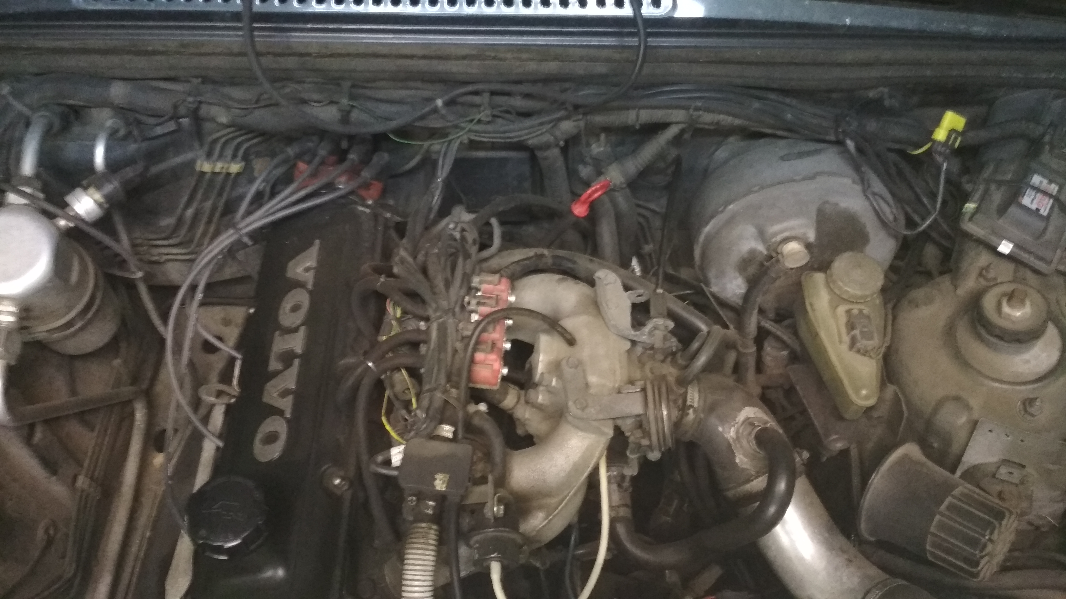

Повідомлення Никулин Виктор » Пон вересня 16, 2019 6:42 pm
Во

Повідомлення Алежон » Вів вересня 17, 2019 10:11 am
на вальтеках этот мотор работать нормально не будет,у них не хватает скорости на нужное время впрыска.
