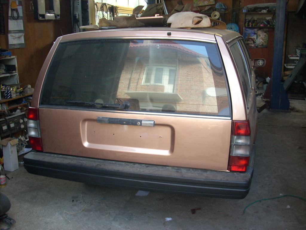

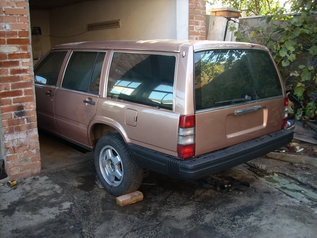

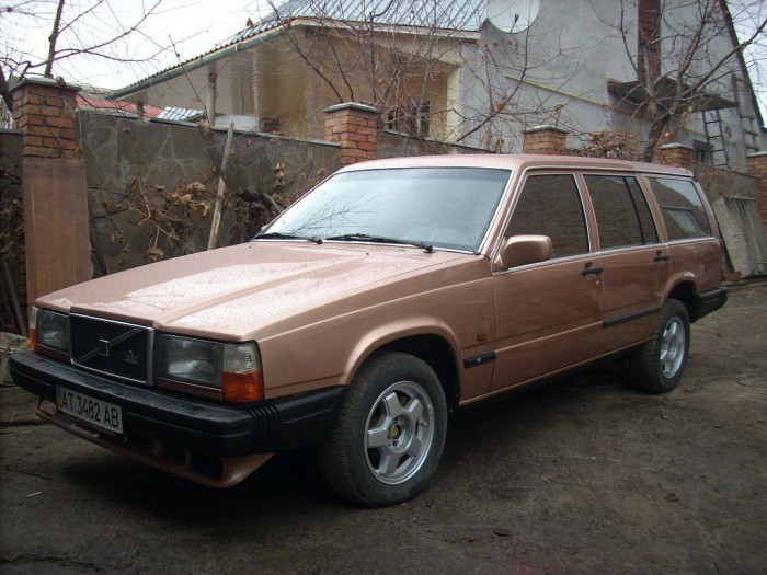

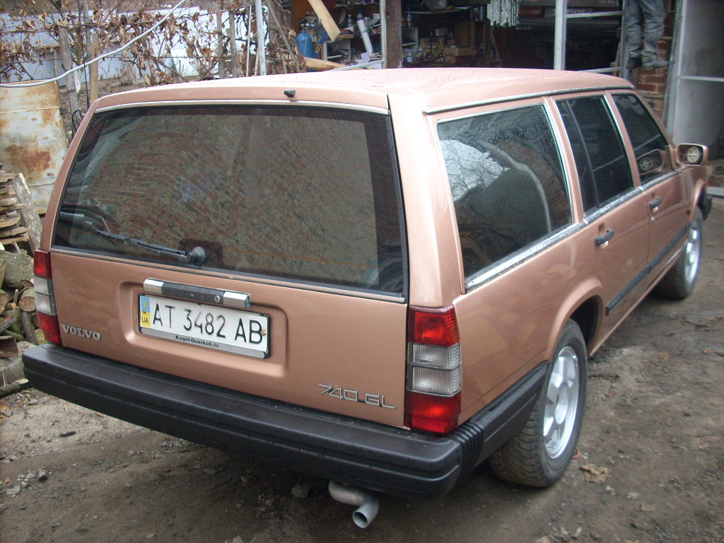

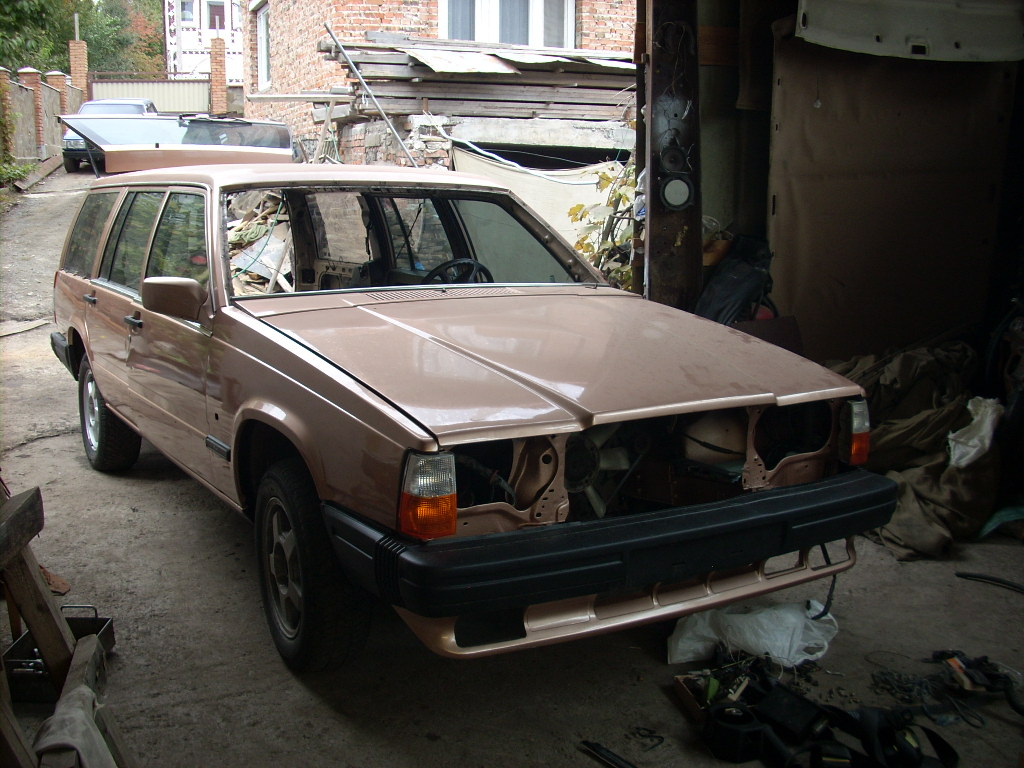

Повідомлення slava_n » Пон жовтня 10, 2011 10:57 am

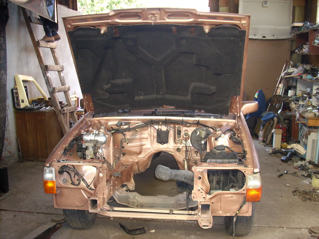

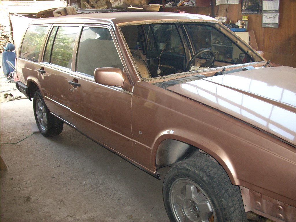

начинаем новую историю!
стоит,уже пыли слой 3 мм.---но главное начать! :moil:
740,по доках 2.3 бензин,"86года!
полный перекрас,все как всегда---родной только кузов--все повыкидал :oops:
планы----мотор,ходовая,салон,проводка(короче все будет с 940 "93--95годов)!
машинка на продажу,кто заинтересован--жду предложений и пожеланий! :-P
уже поменяна вся зад.ходовая,кинута прододка моторного отсека,зад.новые фонари! :moil:
комплектация----абс,пер.ст.под.,ел.зеркала,диски,салон--кожа+велюр черный,мотор 2.3I с 940 и М47!

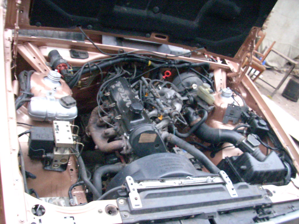

сегодня кинули мотор с коробкой,продолжаем дальше! :moil:

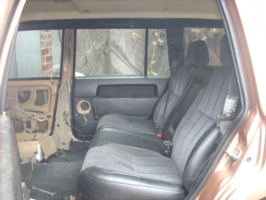

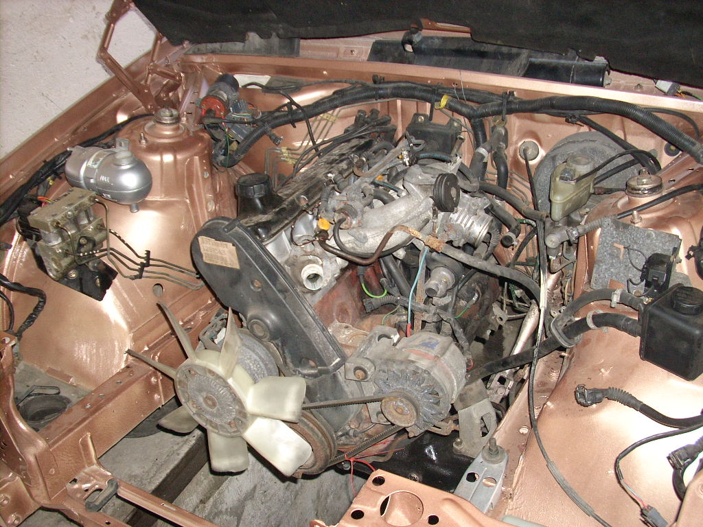

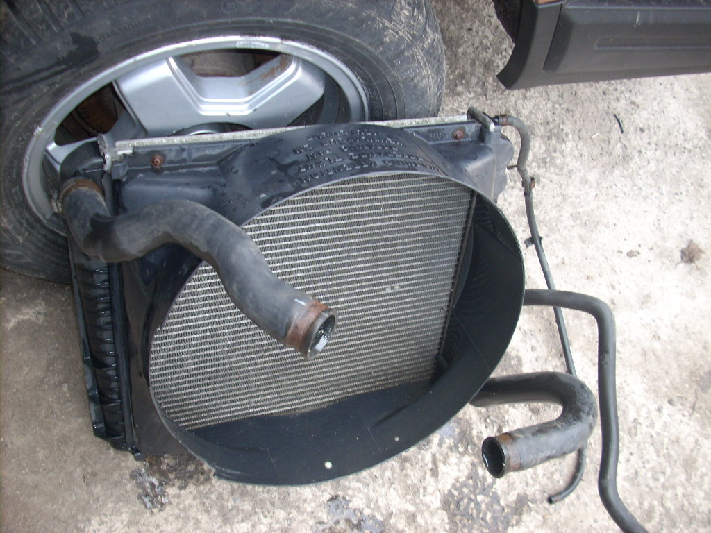

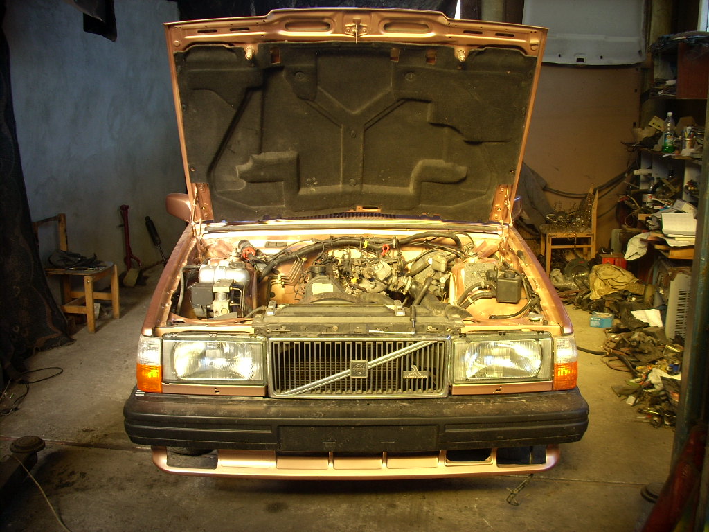

Повідомлення slava_n » Вів жовтня 25, 2011 2:16 pm
не всегда получаеться так,как хочеться,а планировал уже обкатку делать(не хватает времени)! :(
но по чучуть продолжаем...... :moil:
собираем дальше салон....

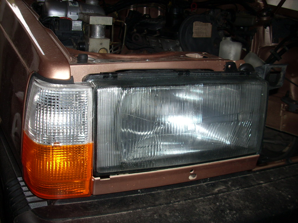

ставим годовалый радиатор и новую оптику!

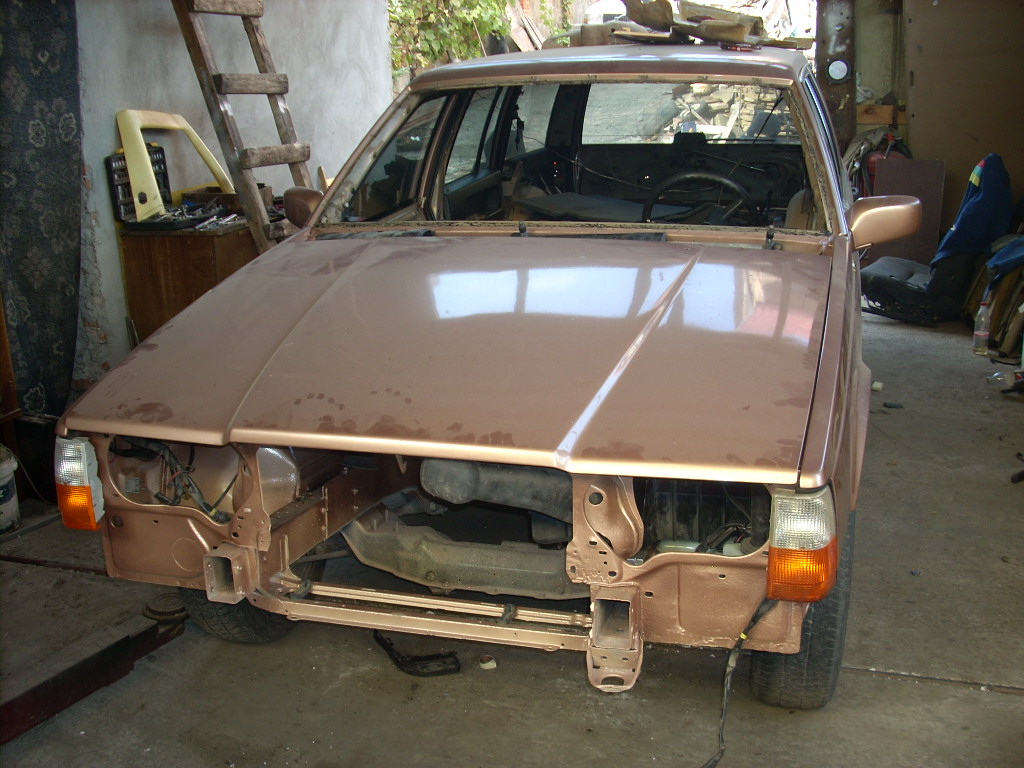

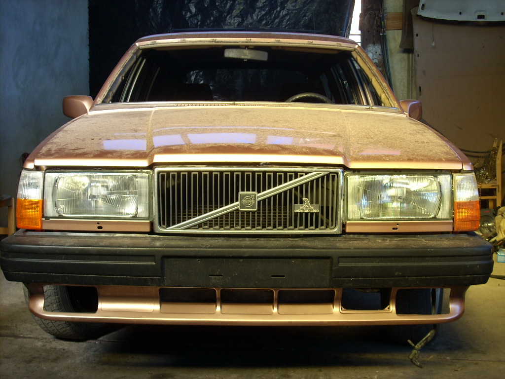

Повідомлення slava_n » Чет жовтня 27, 2011 1:22 pm
:oops:
почти дособерали морду--немного подрегулировать и зажимать! :moil:

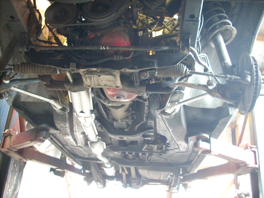

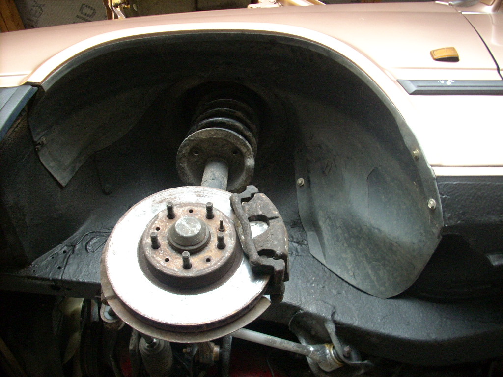

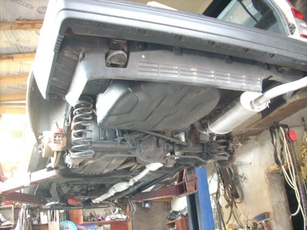

Повідомлення slava_n » Чет листопада 03, 2011 6:07 pm
перебрал полностью переднюю ходовую!
---смазал супорта,поставил колодки volvo-новые
---поменял тормозные шланги-новые
---втулки стаба и стоечки-новые
---шаровые,рулевые шарнири-новые + свежая рейка с 940 "94
---сайленты поменяны тоже
---втулочки на кпп!
поставил уже кардан и всю почти нульцевую выхлоплую от и до--состояние на 5-!
скину фотки!
:moil:

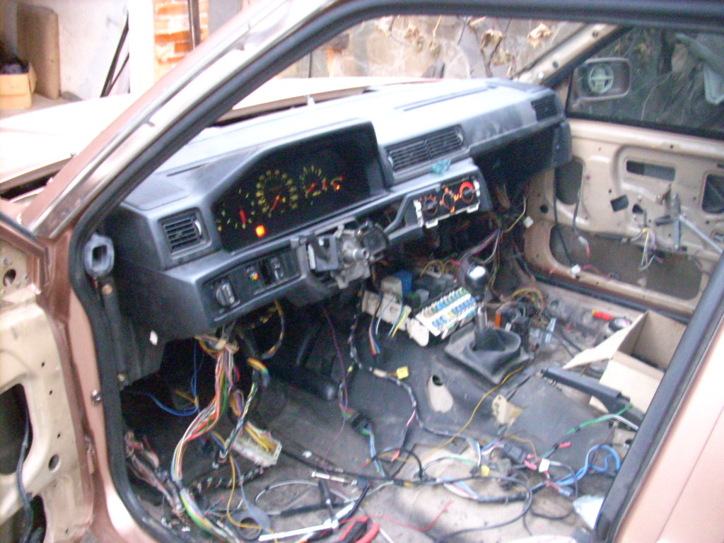

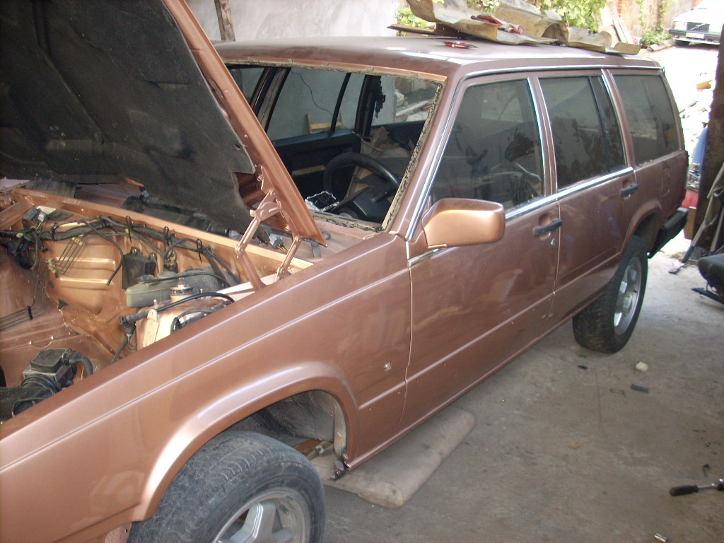

Повідомлення slava_n » П'ят листопада 11, 2011 6:24 pm
пасиб! :-P
уже произошол первый пуск--с первого раза---все работает как часики! :idea:
залил тормозуху,прокачал---абс-работает--все гуд!
залил масло в гидрик--руль крутишь на месте одним пальцем! ;)
попроверял все ли работает,можно кидать панель! :moil:
продолжаем дальше..... :moil:

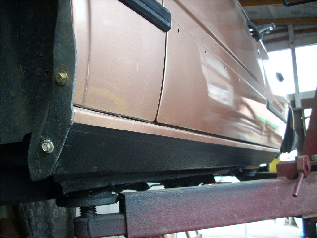

потом на перетяжку ходовой,антикор днища и подкрылки-комплект с 940!

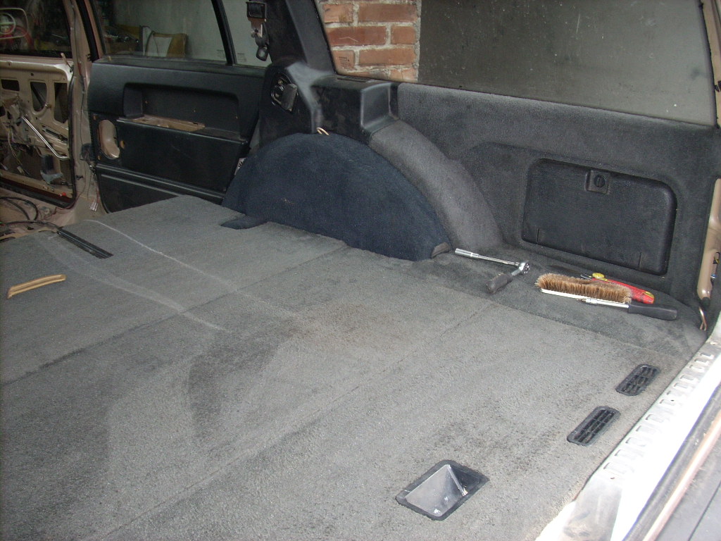

Re: бежевая V740

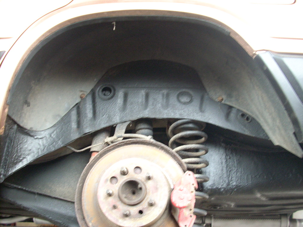

Повідомлення slava_n » Пон листопада 21, 2011 11:53 pm
сегодня закончил салон,все сцука горит,все работает---я аж немогу!!! :idea:
затарабанил все днище антикором и красиво пороги,завтра ставим подкрылки :moil:
еще немножко и народ налетай!!! 8-)
Re: бежевая V740

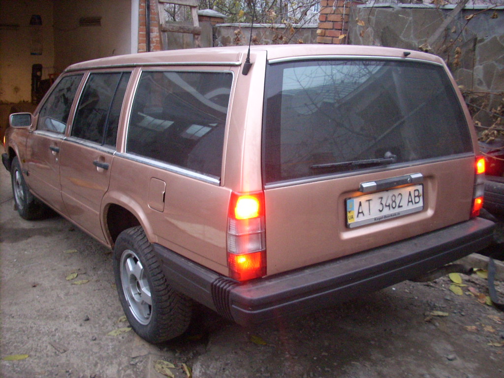

Повідомлення slava_n » Вів листопада 22, 2011 7:17 pm
план на сегодня выполнен! :moil:
даже первый раз помылись с пенкой! :cars:

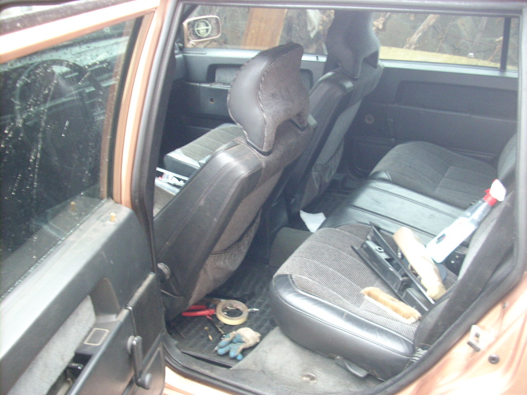

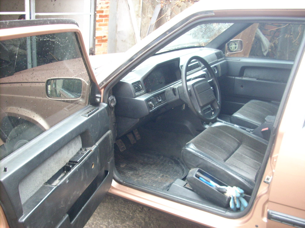

Re: бежевая V740

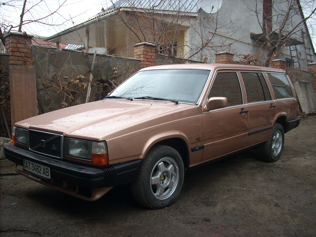

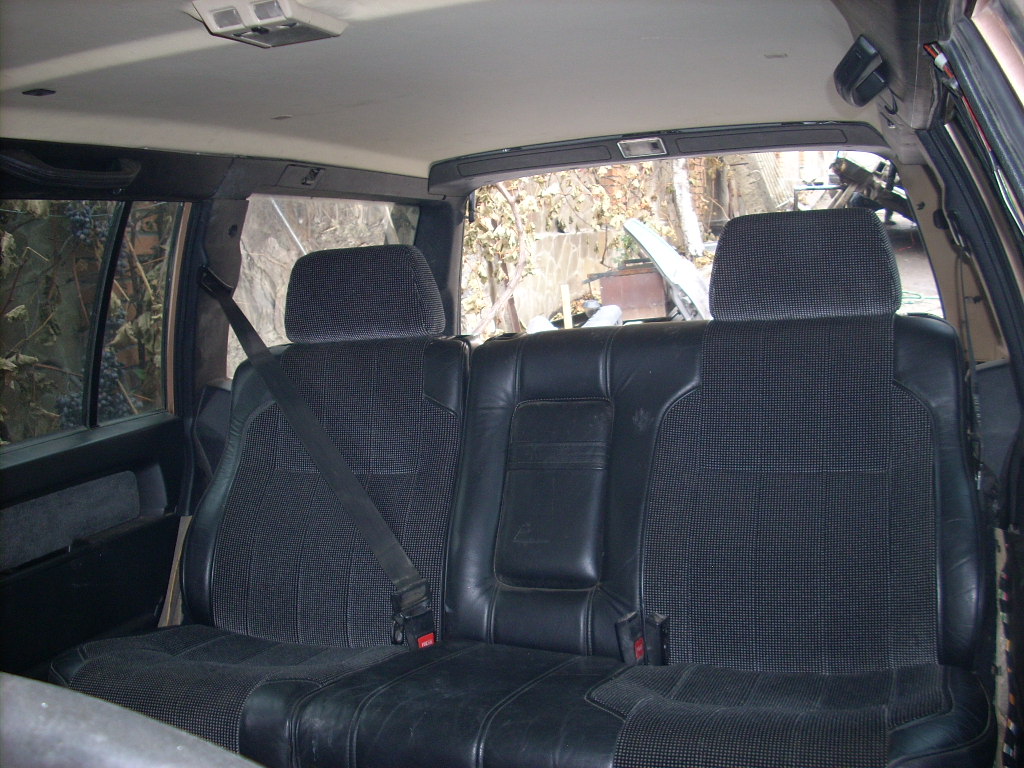

Повідомлення slava_n » Сер листопада 23, 2011 3:56 pm
Да вроди пока свободна,Саша хотел,но я думаю у него есть куда вкладывать денюшку----дети самое главное! :frends:
вышли на финишную прямую! :moil: :cars:
почистить,повытирать и на обкатку!

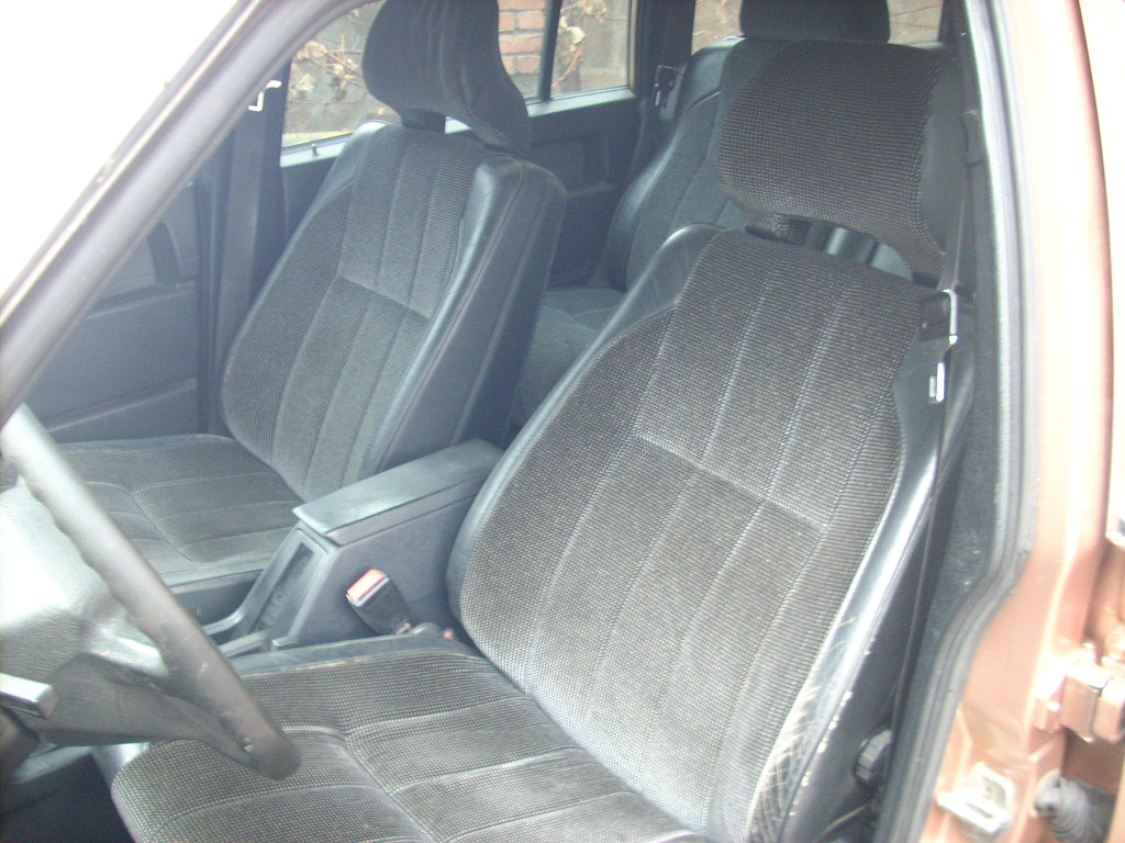

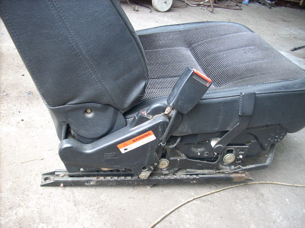

поставил сидухи с аэрбегами! :buba:
Re: бежевая V740

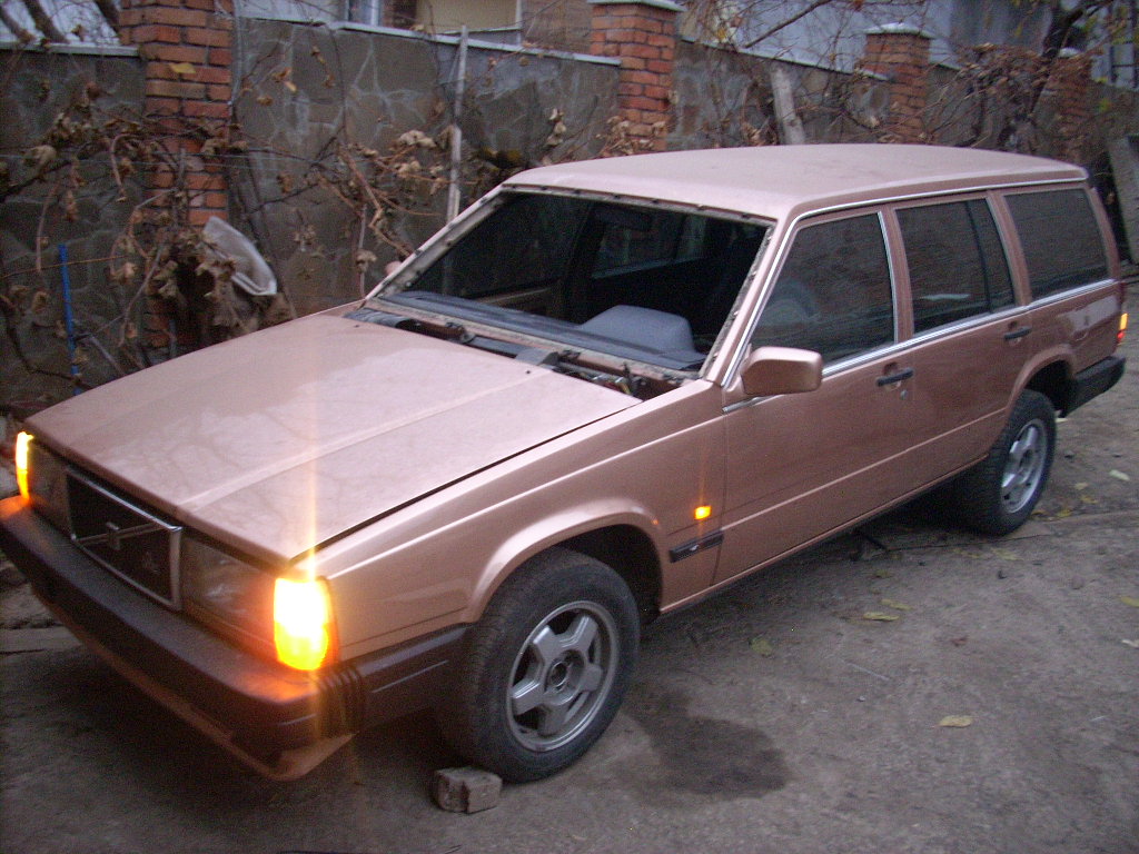

Повідомлення slava_n » П'ят листопада 25, 2011 11:43 pm
сделали страховку и прошли сегодня развал! :-P
целый день гонял ее--пускай привыкает! :cars:
вроди все что на ней есть---работает!
скину фотки готового варианта и на продажу!
