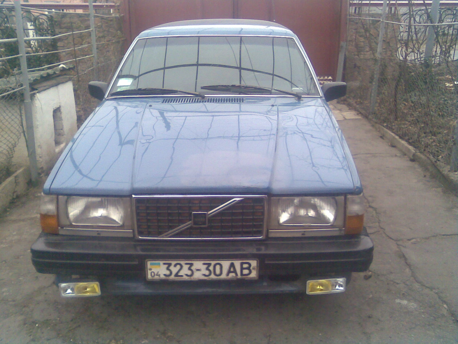

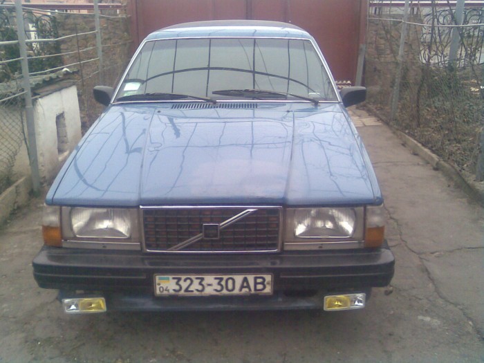

Ну вот и фото ! :idea: :idea:
Вольвочка

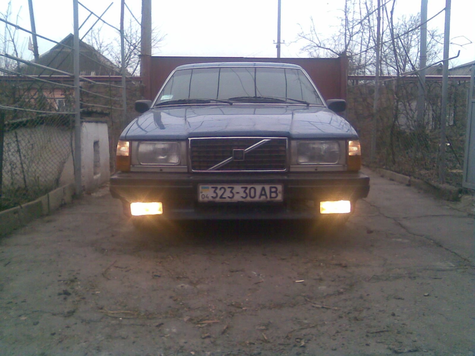

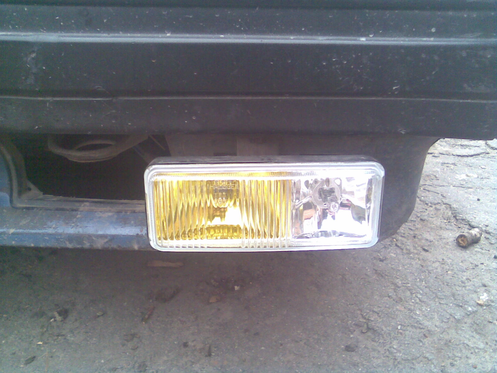

Вчера но конец подключил противотуманки !
Противотуманки
Язаки ! место своей старой купил ету прибору ! цена 200 грн

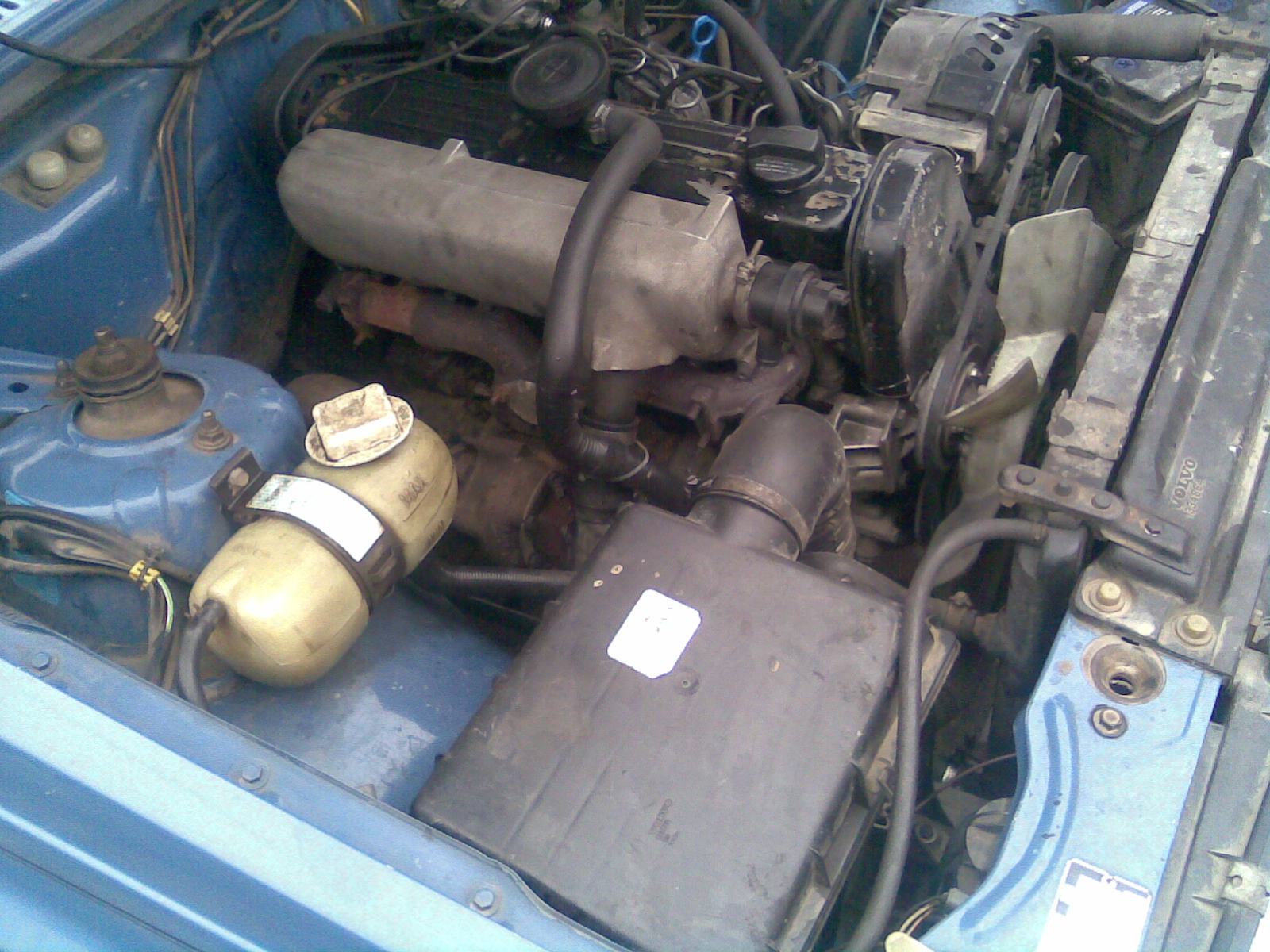

Мотор

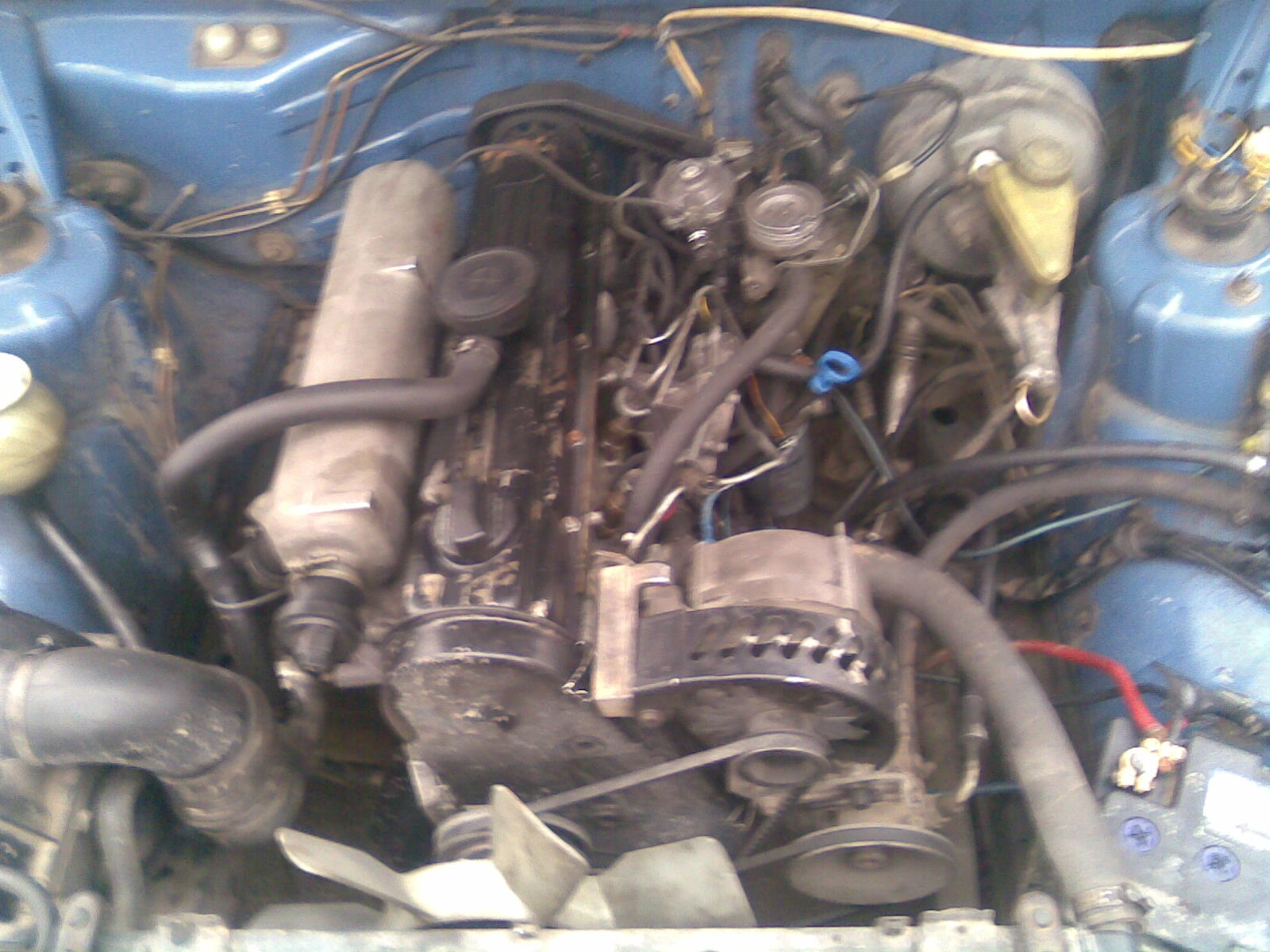

Мотор 1

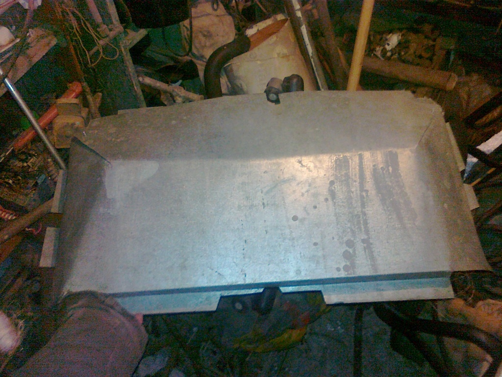

хочу зделать защиту ! нашол в инете схему но немогу розабраться ! мож у когото есть чертежы ?? :moil: :moil: :moil:

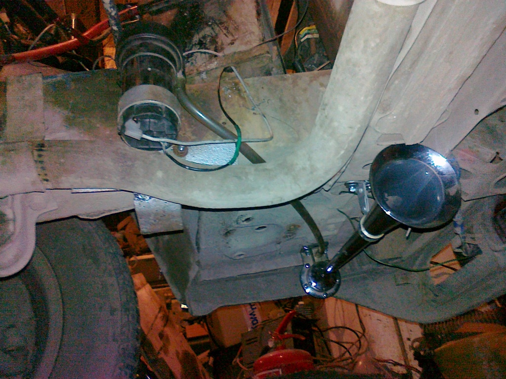

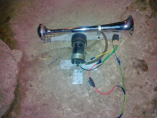

защита готова , фото будет позже !!!! но мне подарили игрушку - клаксон !! я думал и решил поставить и не мучатся !! фото тож по позже!! :P :P :P :P :P :P

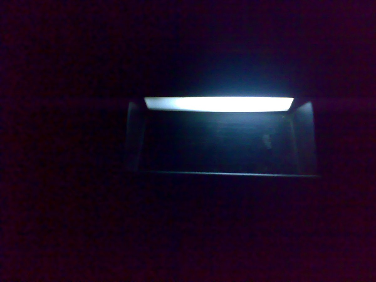

2 востановил подсветку бардачка (там выломаны все мозги) ! но потом хитро придумано !(фото позже ).

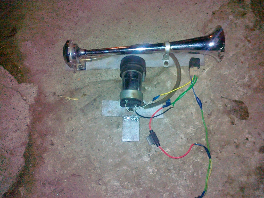

Повідомлення Андрей-Volvo » Суб грудня 31, 2011 3:59 am
а ну вот и фото!! :idea: :idea:
Клаксон!!
Клаксон на машине !
Зашита 1
Зашита 2
VOLVO and only VOLVO
Андрей-Volvo
Повідомлень: 741
Звідки: Кривой Рог
Автомобиль: 745 TD
Re: Мой 740 универсал !
Повідомлення ZIMA » Суб грудня 31, 2011 10:31 am
Хорошая би-би-ка. ;)

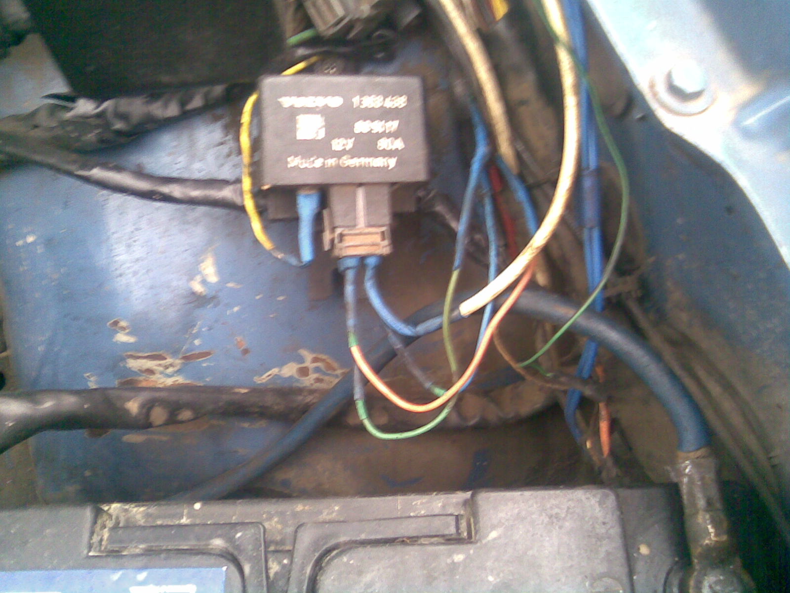

Повідомлення Андрей-Volvo » Суб грудня 31, 2011 12:27 pm
Привет всем ! у меня хорошая новость у меня на машине стоит коробка м46 и там для 4 скрости должно стоять реле у меня реле нету но я зделал другим образом !!
там где датчик 4 скорости (етот датчик подает минус ) и выходит я етот минус подключил к саленоиду и теперь когда вкл 4 скорость можно включить 5 ! а если включить другую скорость то 5 работать не будет! :idea: :idea: :idea:

Повідомлення leo_run » Суб грудня 31, 2011 3:15 pm
:-D
ну думаю это у всех так
Повідомлення Андрей-Volvo » Суб грудня 31, 2011 5:41 pm
Дим ты не понял меня я сделал без реле ! Напрямую от датчика 4 скорости к саленоиду ! :D :D
Андрей-Volvo
Повідомлень: 741
Звідки: Кривой Рог
Автомобиль: 745 TD
Повідомлення alexnax » Суб грудня 31, 2011 9:13 pm
Без реле это плохо для кнопочки, скоро она перестанет работать.
Повідомлення leo_run » Суб грудня 31, 2011 11:08 pm
кнопочка без реле будет работать 200 000 нажатий:-))) а вот КПП уже сдохнет

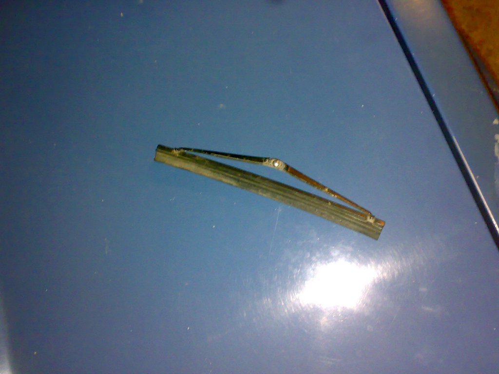

Добрый день! давненько не писал! на выходных была проблема не мог завести машину , ну канечно спасибо за помощь leo-run !! за что он подсказал как можно завести машину ! ну ели-ели завел отогнал на сервис , и мне там сказали что у меня сгорело 4 свечи накала ну щас поменяли и хорошо !! :idea: :idea: :idea: подумал ставить дворники фар но тут и проблема дворники а вот того что на фото инет :sad: :sad: !!

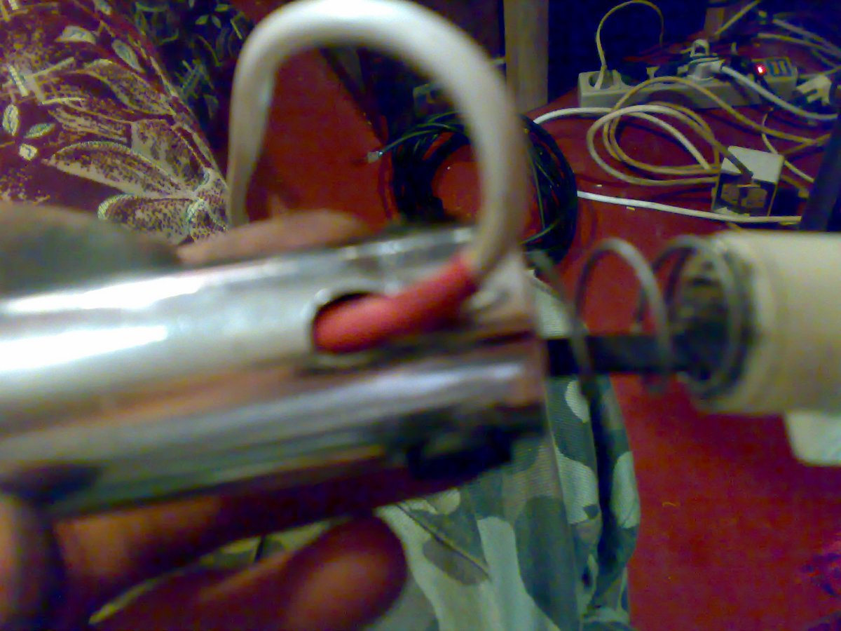

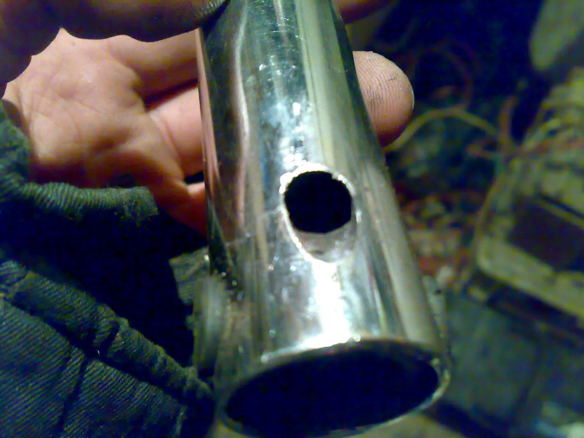

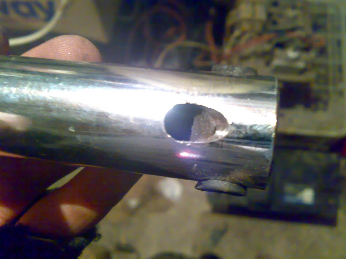

подсветка подлокотника ! востановил с нуля мозгов небыло всё выломали !

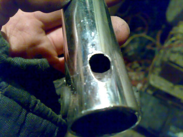

сделана ручка под кнопку м46 (спасибо за помощь leo-run)
дырка для провода !
дырка для провода №2 !!
