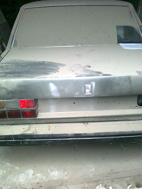

Знакомство с миром вольво началось с 340 1.6 дизеля отъездив год было пройдено около 30000км и потрачена уйма денег.Впечатление такое что все 25 лет автомобиль ждал меня чтоб как пылесос ровента высасывать семейный бюджет.Отчаявшись с очередной поломкой судьба меня свела с человеком благодаря которому началась страсть к Вольво.Машина приобрела гордую наклейку http://WWW.volvo.com.ua.Посещая встречи хоть и выглядили как белая ворона против 700 но неунывали ведь мы тоже носим эмблему марки вольво.Все так бы и продолжалось еслиб не снежная зима.Выехать мы на3ке не могли а интересы пересекались обоюдные пришлось за нами приехать вольве 7.Едем в 7 и я начинаю понимать что безумно хочу именно такой огромный дизельный автомобиль.Поиски начались...Варианты попадались довольно неплохие но изза ограниченого бюджета расматривать их было глупо.И вот чудо найден автомобиль попадающий под критерии поиска.Зима -17 едем смотреть.Первое впечатление УЖАС!!!!!Весь разобраный ,салон закидан всяким хламом(если то можно назвать салоном),огромный слой пыли ,спущеные колеса и два стула на крыше.Я аж прозрел.Не имея гаража зимой в -17 автомобиль нереальный.Уежал растроеный ,договорились что когда потеплеет приедем попробуем завести.В тот момент была сказана фраза"если это твой автомобиль он тебя дождется!!!!!"Потеплело -9приехали даже ключь в замке не провернули (заклиненый)все вывернуто на изнамку хотя хозяин сказал что в гараж он на ней заехал что с трудом верится.Уезжали с констатацией ТРУП.Прошла зима Было принято решение о продажеВольво 340 хороший автомобиль но хочется больше.ПРОДАНО!!!!Нет авто нет работы но кроме вольвы ничего не хочется.ЗвонокОТЛИЧНОМУ ЧЕЛОВЕКУ и вот мы опять возле той 760.Терпение знание и пониманиеЧЕЛОВЕКА и о чудо -простояв 3 года она завелась.Пока ездили за датчиком масла(старый не внушал доверия) она была помыта и кто бы мог подумать что под маской скрывалась настоящая ПРЕЛЕСТЬ!!!!.ЭТО моя машина ОНА меня дождалась!!!!!!Работы по автомобилю непочатый край но это приятные хлопоты.Особую благодарность выражаю ДИМЕ (leo_run)Спасибо ТЕБЕ огромное.Далее будет!!!!!!
первая встреча
3 попытка влюбиться!!!
ВЛЮБЛЕН!!!!!!!!!ОНА МОЯ!!!!!!!!!!
КРАСАВИЦА!!!!!!!!!!!!!!!!

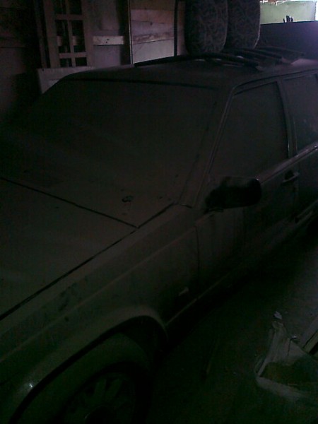

На фотках,выглядит,как в фильме про "Индиана Джонс". :-D Сколько ж она тебя ждала пока стояла??
П О З Д Р А В Л Я Ю!!! :idea: :idea: :idea:
Re: 760 Дождалась!!!!!!!!!!
Повідомлення neomv » Суб березня 24, 2012 11:00 am
Спасибо ОГРОМНОЕ!!!Ждал он меня три года пока мы небыли знакомы и три месяца как я его увидел.Время немаленькое чтоб продать автомобиль,но он ждал меня!!!!!!!!!!!Первые меры по реанимации проведены как никак три года без движения,сейчас собираюсь ехать к нему.Будем проводить интенсивную терапию.Авто еще не дома.А в целом я безумно рад :idea: :idea: :idea: !!!!!!!!!!!!!

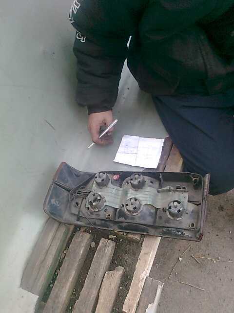

по поводу повезло то это точно.К машине надо руки и будет все ок а с таким консультантом успех равен 100%.Всем всем огромное спасибо!!!Но вернемся к машине.Вчера был заменен замок зажигания,переключатель поворотов пересмотрен хлам в салоне и машина благополучно добралась до места жительства.Все это невозможно было б без Димы который терпеливо прикрывал зад вольвы.Впечатлений было море.Вопервых я никогда не ездил за рулем 7,вовторых на светофорах чет вместо первой включалась задняя(еслиб не зади Димын вагон то был реальный шанс отремонтировать или купить не одну машину)а в третих не маловажно на авто небыло не одной лампочки и глушителя.Так что можно представить как это было!!
По приезду первым делом снял карту и промыл все тяги и личинку замка вд 40,закрывала на ура а открываться нивкакую.Но мы ее победили.Поехали купили все лампы поставили и я начал прозревать реально понимая что в электрике я деревяный.Включаеш поворот загорается габарит, сзади вобще непонятно что,все жило своей жизнью.Вроде все заработало включаеш свет начинаесть двойная жизнь.Опять надоедливый звонок,консультация получина и снова в бой.Вобщем перелопатили и перечистили пол проводки и в 23.00 авто с исправными поворотами,габаритами и стопами.Причина была в том что когда красили кое где поснимали массу а назад не поставили ,плюс окисления вобщем слава Богу и Диме сделали.Сегодня будем разбираться с глушителем, рулем ,замком все надо на места ставить.Фото будут позже.

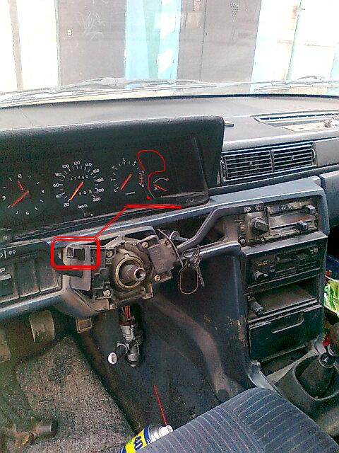

подскажите че за кнопка???
Не сделав первый шаг
Не познаеш пройденный путь
Санык340
Повідомлень: 911
Звідки: Киев-Овруч
Повідомлення Сергей760 » Вів березня 27, 2012 7:20 am
Аварийка не?
Сергей760
Повідомлень: 436
Повідомлення Санык340 » Вів березня 27, 2012 7:28 am
Сергей760 написав:Аварийка не?
Аварийка-ХЗ,ее тоже не нашол :o :o :o
Санык340
Повідомлень: 911
Звідки: Киев-Овруч
Повідомлення dima2008 » Вів березня 27, 2012 7:39 am
1.Аварийка
2.Уменьшитель подсветки приборки
dima2008
Повідомлення Сергей760 » Вів березня 27, 2012 7:41 am
Да она это!На ней с торца рисунок в виде треугольника вроде должен быть.
Сергей760
Повідомлень: 436
Повідомлення Андрей-Volvo » Вів березня 27, 2012 10:15 am
Сергей760 написав:Да она это!На ней с торца рисунок в виде треугольника вроде должен быть.
Да на 700 это аварийка !!! Ну с проси у Димы он тебе раскажет что к чему :P
