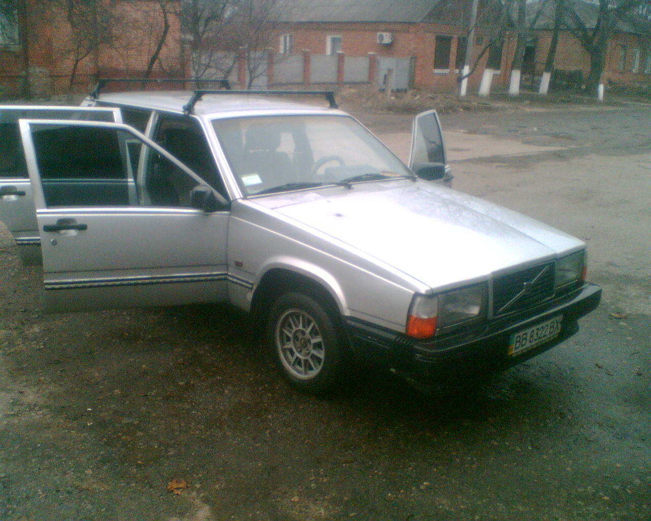

Наконец то собрался с мыслями завести бортовик!Машина взята в ноябре 2011,хотел 740 давно,еще когда была 340 бензин.После нее была 340 дизель(еще конечно было куча вазов,москвичей,фордов,опелей и.т.д),мысли о 740 никак не покидали голову.И вот всеми правдами и неправдами взята 740,Машина 85 года,движок без турбо(такой вариант и искался),салон велюр с кожаными вставками(или наоборот)стекла передние електро,електро зеркала.Состояние кузова вроде ничего,есть несколько ржавых мест(не дыры).Поездить сразу нормально не удалось,хотя и приехал на ней с Луганской области без проблем.Из проделаной работы-заменена передняя балка,конуса в нижних рычагах(остальные сайлентблоки оказались недавно меняные),заменены рулевые тяги и пыльники на рейке,заменен рулевой карданчик,балка кпп и подушка.По заднему мосту поменяны сайлентблоки в лыжах,тормозные диски,суппорта,тормозные трубки и шланги.Тормозные трубки подошли с ланоса(длинна 3300мм).На очереди замена колесных дисков на р-15,лобового стекла,восстановление мелочевки по салону,о чем будет описано дальше.Вчера помыл первый раз в этом году :-D ,немного сделал фоток,дальше добавлю :-P

А разве это не 15 оригинальные стоят?И почему именно "без турбо"?

та вроде наши вольвоские спицы...

Машина бралась на каждый день,да денег не особо заморачиватся с турбиной.Диски то вольвовские только р-14,видать с 240-й,их только три. 8-)

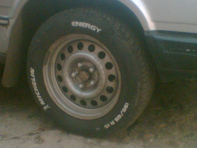

Сегодня куплены диски стальные р15,теперь в поисках резины :D

Сегодня поставил колеса на 15,резина мишелин б/у,а также восстановил реле свечей накала.Думал прийдется покупать другое,но вскрыл реле и взял в руки тестер и нашел плохо пропаяную ножку.Пропаял проверил и все заработало.Достал глушитель,торохтит моментами по пружине,будем переваривать.Отремонтировал сигнал,дальний свет так и не нашел(времени не хватило).На омыватель нужно датчик уровня жидкости,с него выломан кусок как раз так где закручивается гайка.Еще надо подрулевой переключатель на дворники(отломан рычаг).Фото скину позьже.

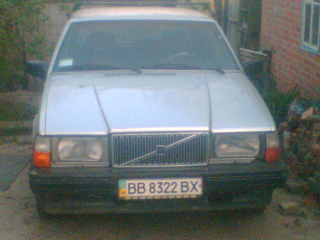

Блин на Новой почте работают одни уроды,фару целую довезти не могут,а я хотел сегодня и поставить.Наконец то поставил решотку.Немножко фото. :-P
