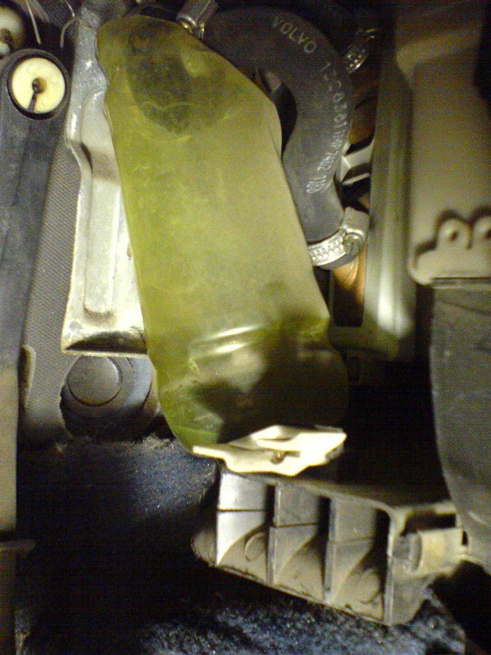

При ремонте системы охлаждения обнаружилось столько интересного! :)
Руки бы поотрывал тому кто так делал!
1. Радиатор оказался жигулевским и причем очень похоже что его откопали на помойке, как по сотоянию сот, так и по следам доморощенного ремонта.
2. Радиатор держался на проволке и честном слове
3. Шланг "обратки" был заведен на заливную горловину радиатора, но... клапан из пробки удален не был. т.е. жидкость просто не могла попасть в расширительный бачек!
4. Крышка расширительного бачка была "тюнингована" путем просверливания отверстий
5. судя по цвету слитой жидкости средств для герметизации течей не пожалели!
6. Апофеозом всего этого кошмара оказалась баночка привязанная внутри торпеды по текущий кран.

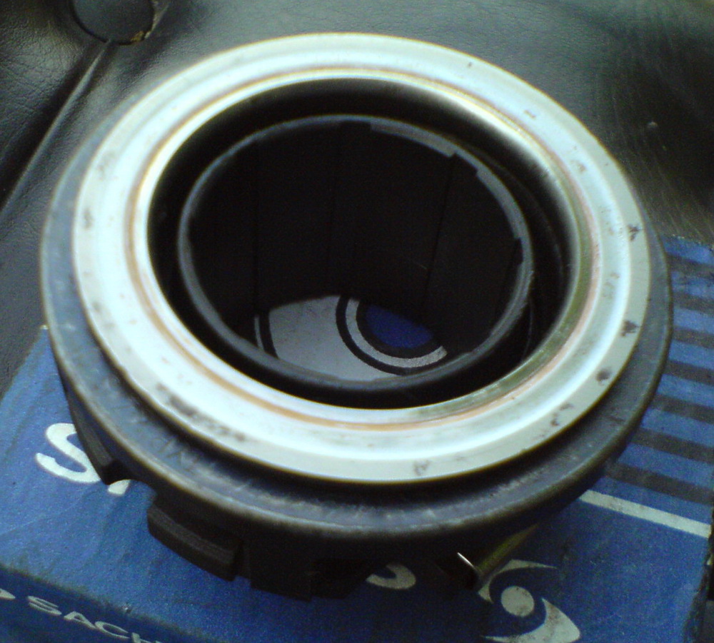

По поводу выжимного подшипника мнения специалистов разделились, одни говорят надо менять однозначно, а другие говорят, что еще ходить и ходить...
Выработка есть, но незначительная.

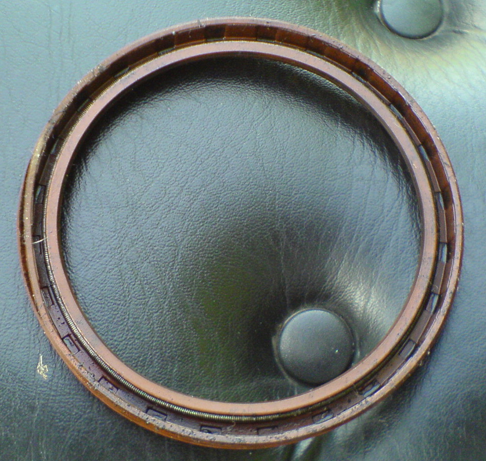

Все достаточно просто. Ко всем запчастям, пришлось заказывать оправку для центровки диска при сборке.
Очень удивила посадка сальника коленвала. Очень легко его вытащил и так же легко вставил новый. Все пальцами... Фотки выложу позже. Поменял вовремя. Сальник уже начал расслаиваться, да и течь из под него была, не сильная, но была. Как оказалось основной путь утечки масла у меня был через прокладку поддона. Прийдется делать!
