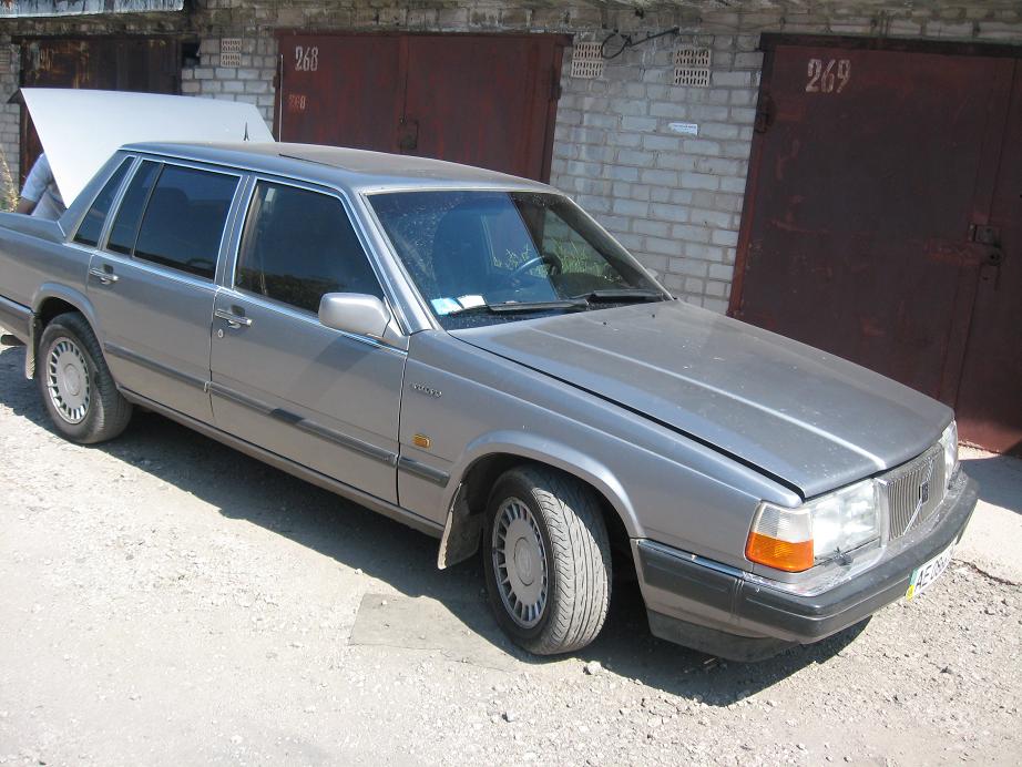

я почему-то считал, что на 760 только 2.8 бензин ставился. Фотки не помешали бы, в Одессе например 760-ю редко встретишь, в основном 740-е.
Mikka
Повідомлень: 178
Автомобиль: Volvo 360
Re: ВОВКА760
Повідомлення leo_run » Вів серпня 18, 2009 7:49 am
как нибуть . кроме филейной части:-)) там фонари разбитые :sad: :sad: :sad:

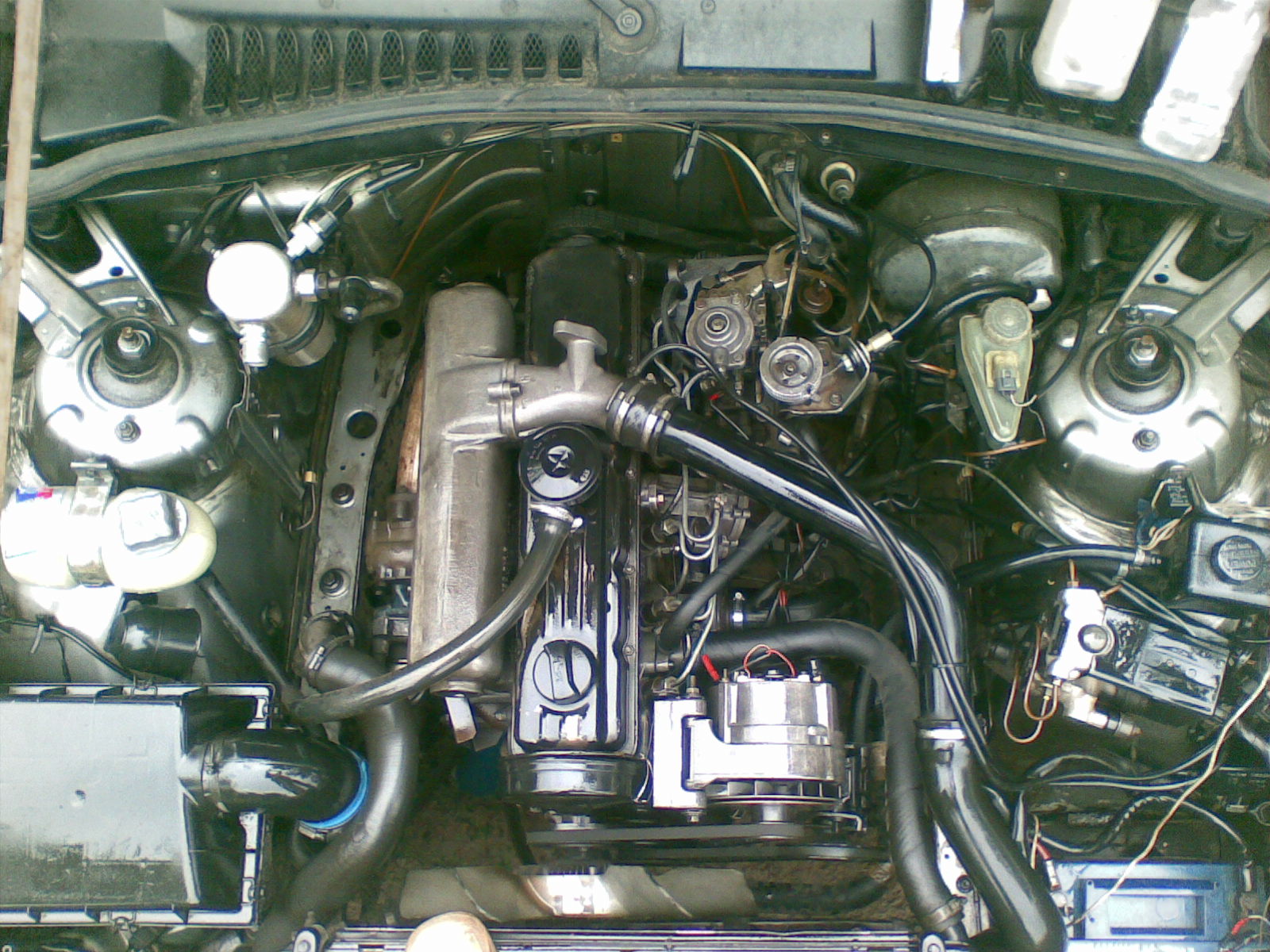

СЕГОДНЯ БЫЛА МОЙКА ДВИГАТЕЛЯ:-)
вот что получилось

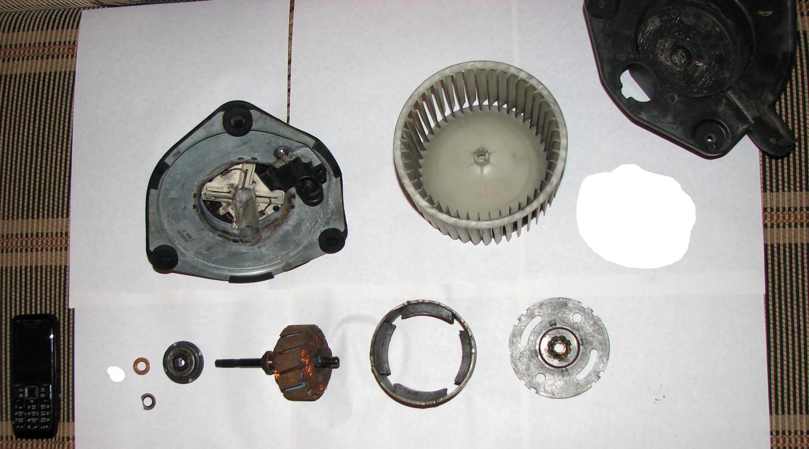

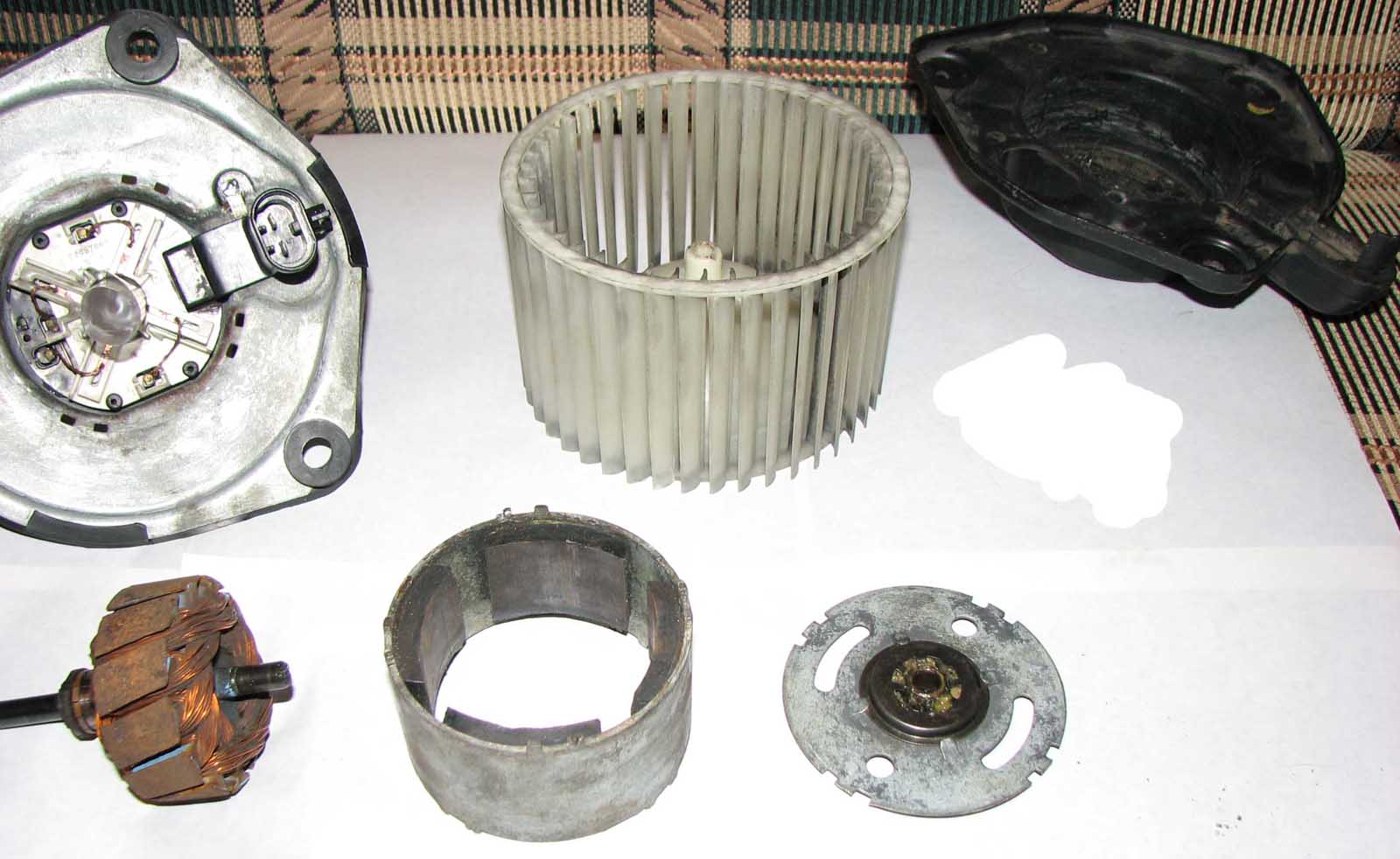

меленький отчетик о ремонте моторчика печки
фотки прилагаются
