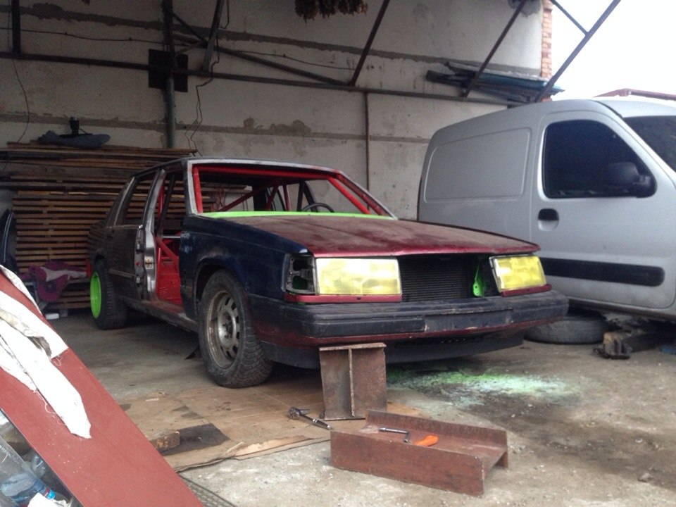

Повідомлення Kolya » Нед квітня 27, 2014 11:33 pm
Кароче зацените,когда доделаю залью все на форум!
еще немного осталось :idea:
http://www.drive2.ru/r/volvo/844046/

Повідомлення MOOSE » Нед квітня 27, 2014 11:50 pm
давай на форум! Я уже 4 месяца не заходил на москальский сайт :(

Повідомлення Kolya » Нед квітня 27, 2014 11:52 pm
дальше будет интереснее :-P

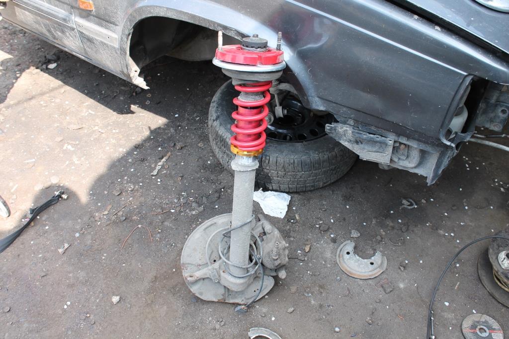

Стойки поменяй, будел прикольней. ну как я сделал

Повідомлення Kolya » Пон квітня 28, 2014 12:08 am
та я ее жесткую и низкую сделал,нада сначала покататься а потом все буду уже потихоньку до ума доводить )

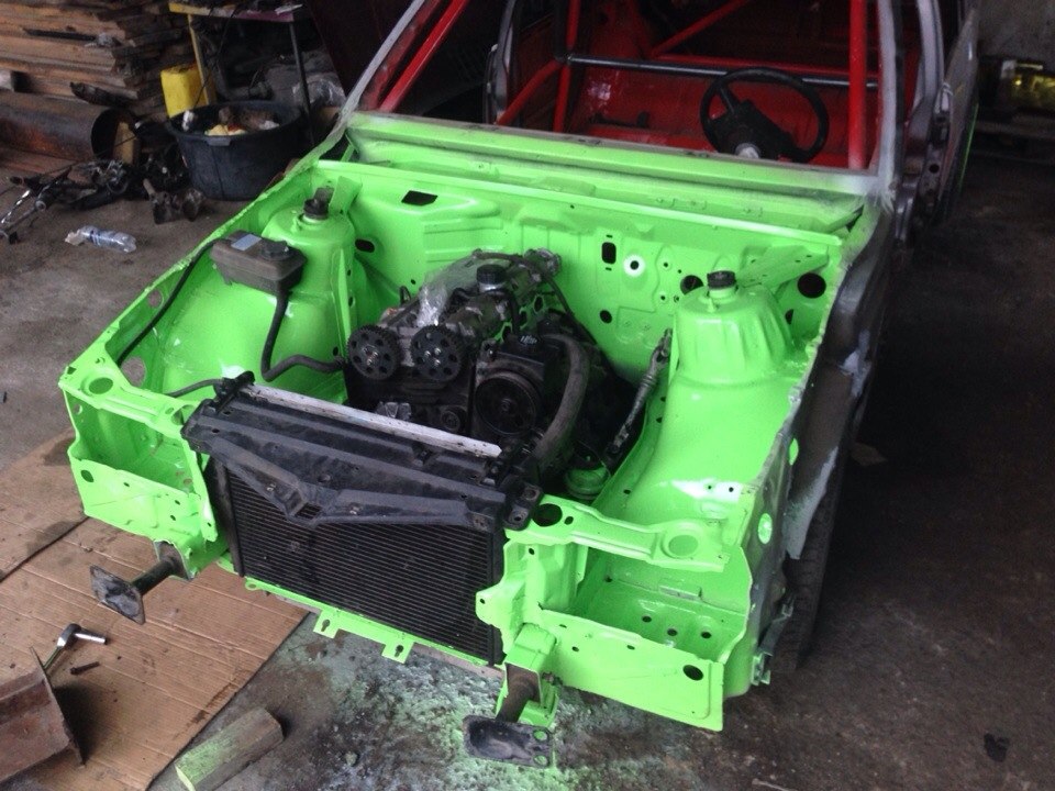

кожух зчеплення 740 чи 850?
Класний буде дрючок))) Успіхів! :cars:

Повідомлення MOOSE » Сер квітня 30, 2014 11:34 am
leshaone написав:кожух зчеплення 740 чи 850?
він йде разом з КПП. Від 960

Повідомлення leshaone » Чет травня 01, 2014 12:24 am
MOOSE написав:
значить переходну плиту робили?

Повідомлення Djonnik23 » Чет травня 01, 2014 1:19 pm
leshaone написав:
MOOSE написав:
Неа. Мотор 850 и кпп от 960 2,5 становиться как родное. :-P :?

Повідомлення Merlin » Чет травня 01, 2014 10:00 pm
850 и 960 это до безобразия один и тотже мотор. только один 5 котлов второй 6. и 6й котел добавле "вперед". так что даже кронштейны подушек попадают на свои места.
