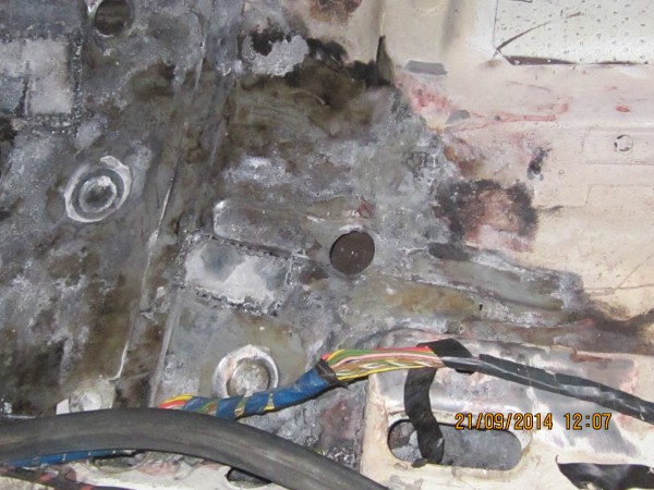

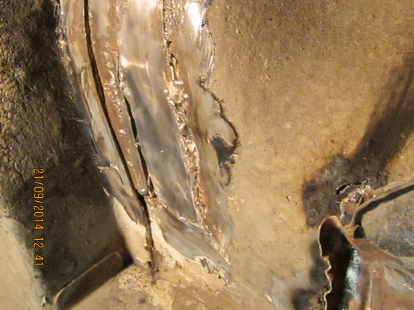

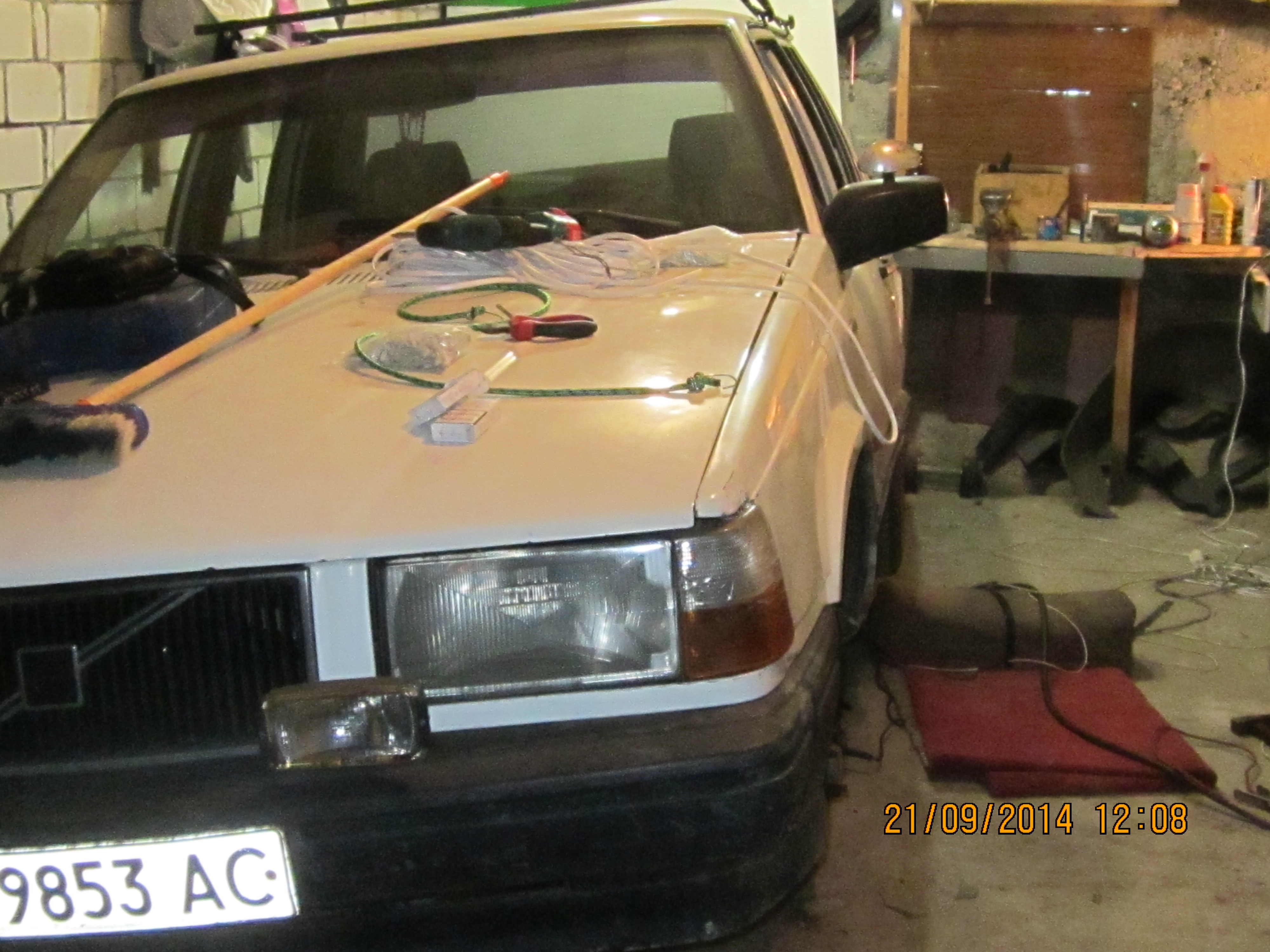

Повідомлення Летро » Сер вересня 24, 2014 2:11 pm
Доброго всім здоров'ячка, шановне паньство VOLVOводи!!!
Звати мене Петро, живу ві Львові!
Вирішив от теж завести бортовичок, щоб почути від Вас корисні поради і не тільки.

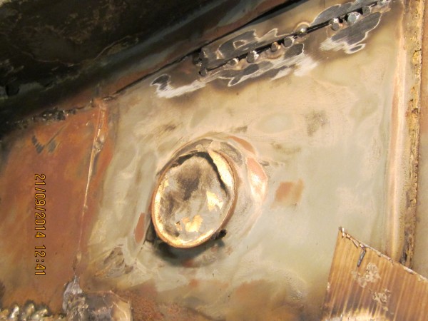

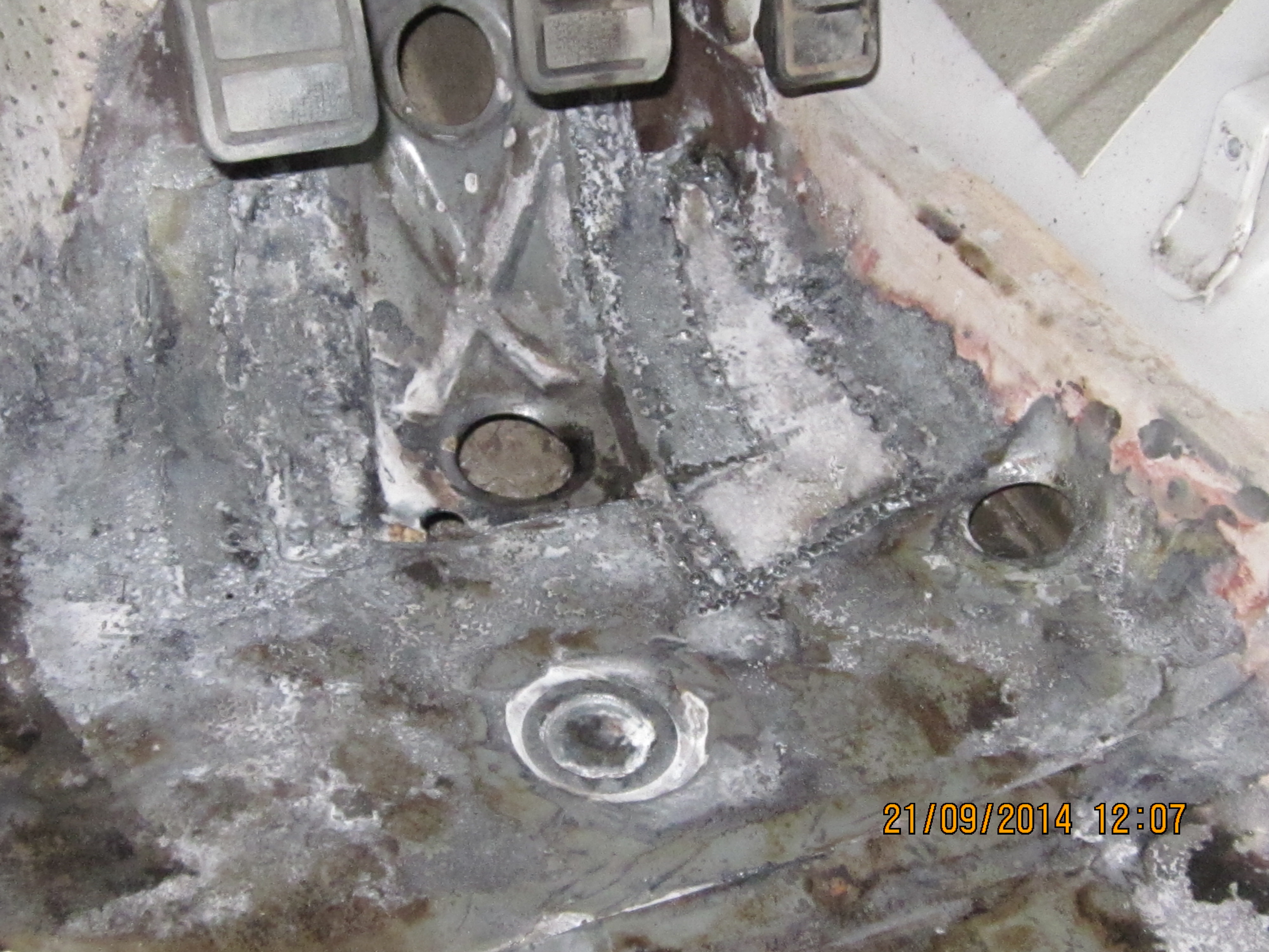

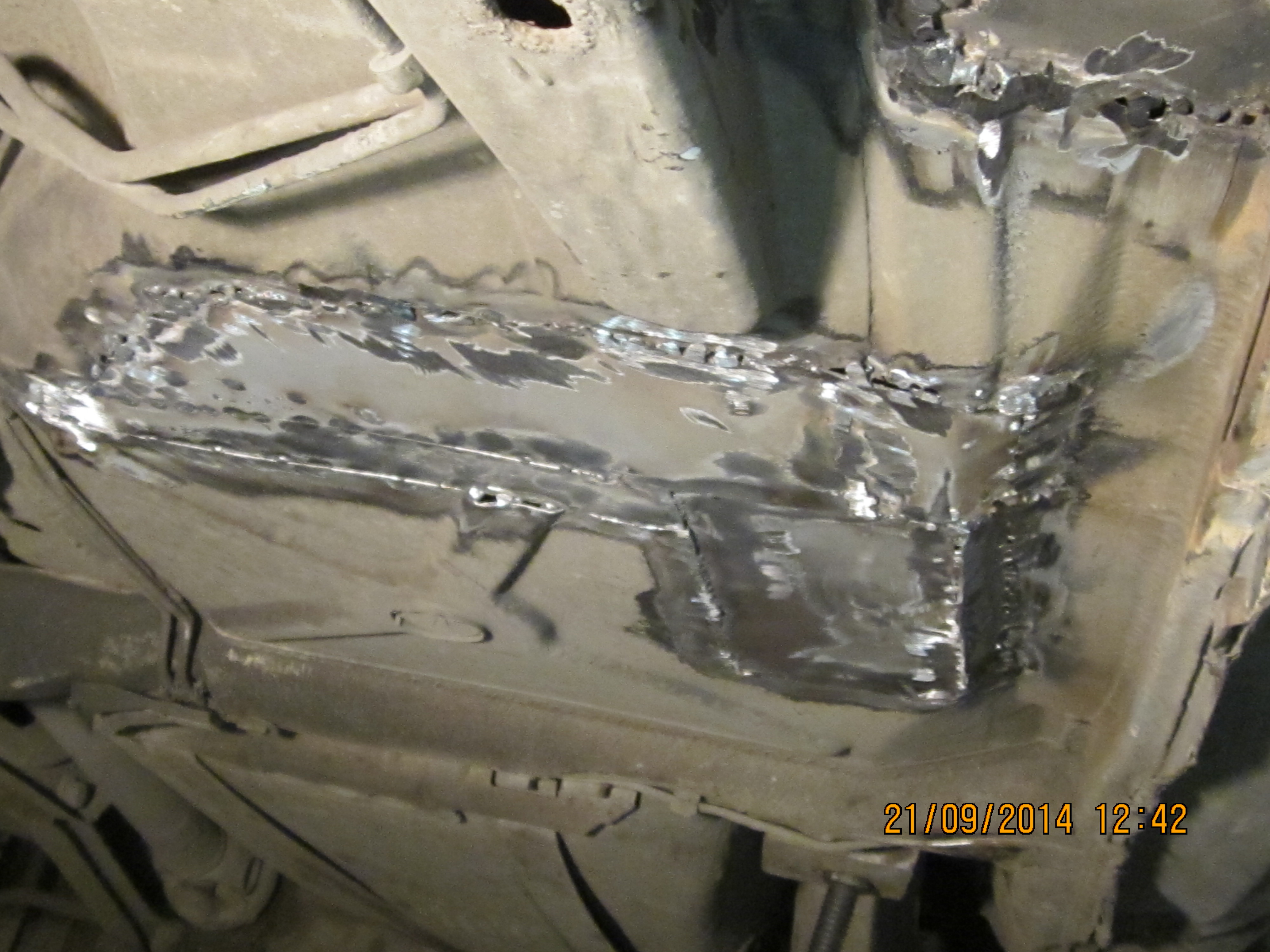

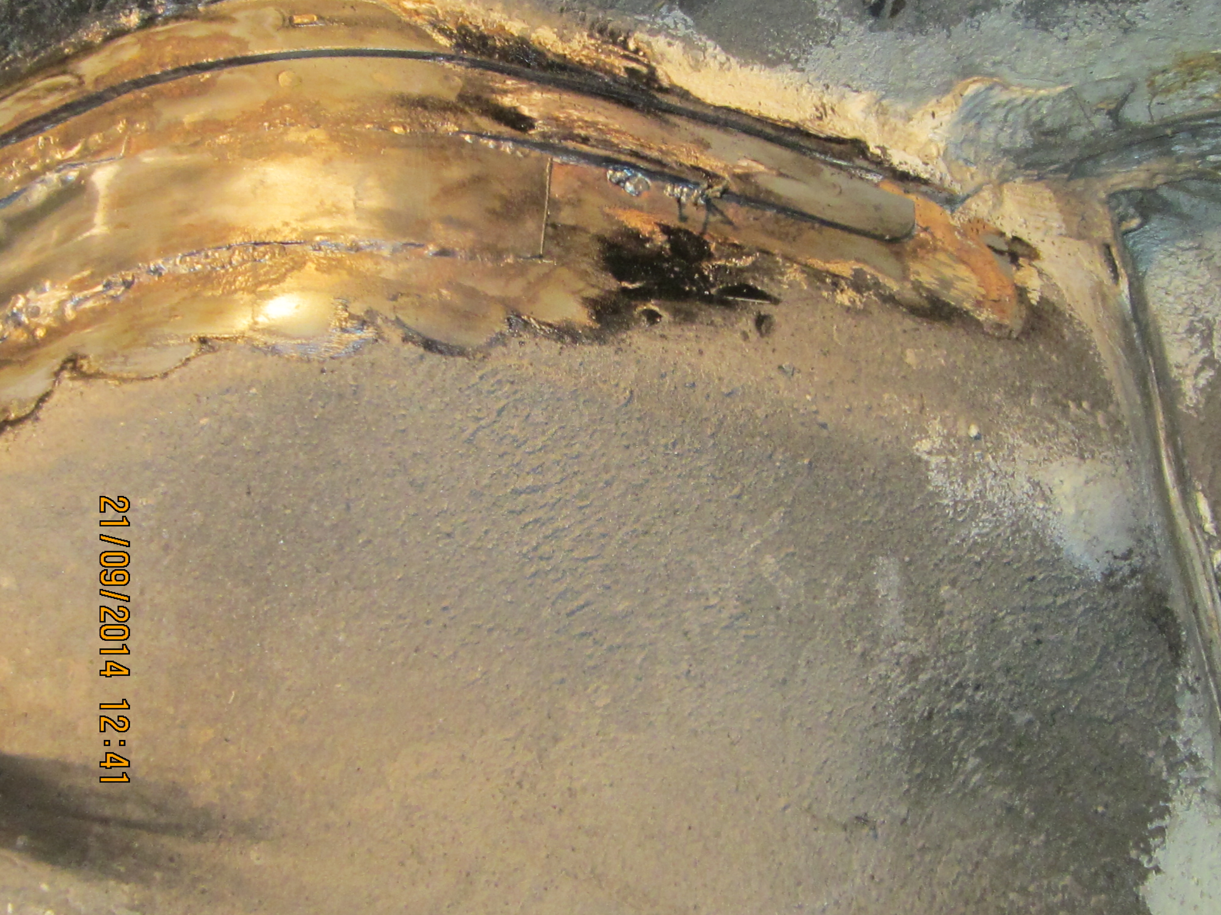

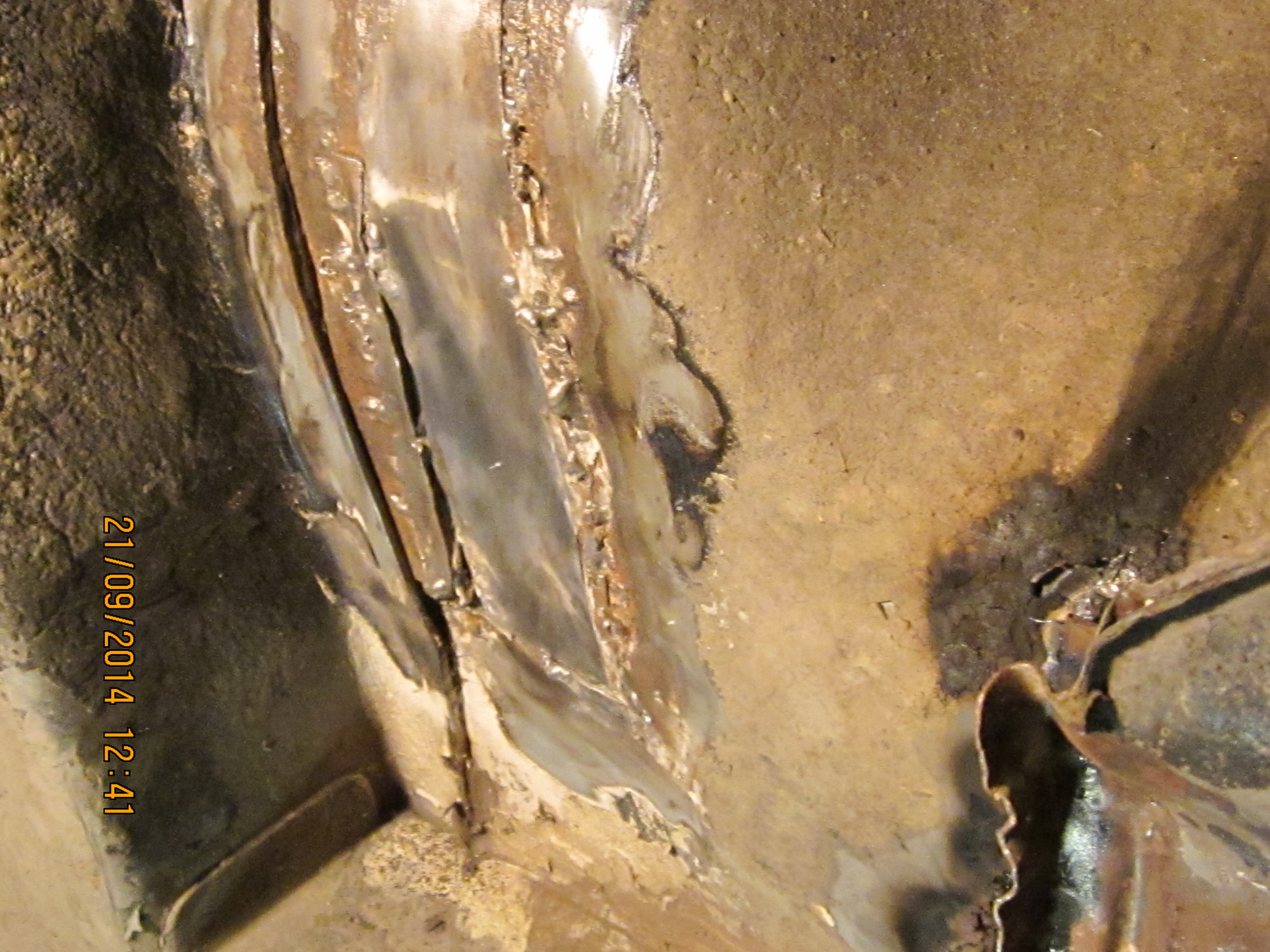

Отож представляю на Ваш суд свою ЛАСТІВКУ VOLVO 740 GL 2,4TD 1990р.в. перехідна модель.
Наразі машинка стоїть в гаражі на ремонті прогнившого дна (не треба казати що такого небуває -- буває :sad: )

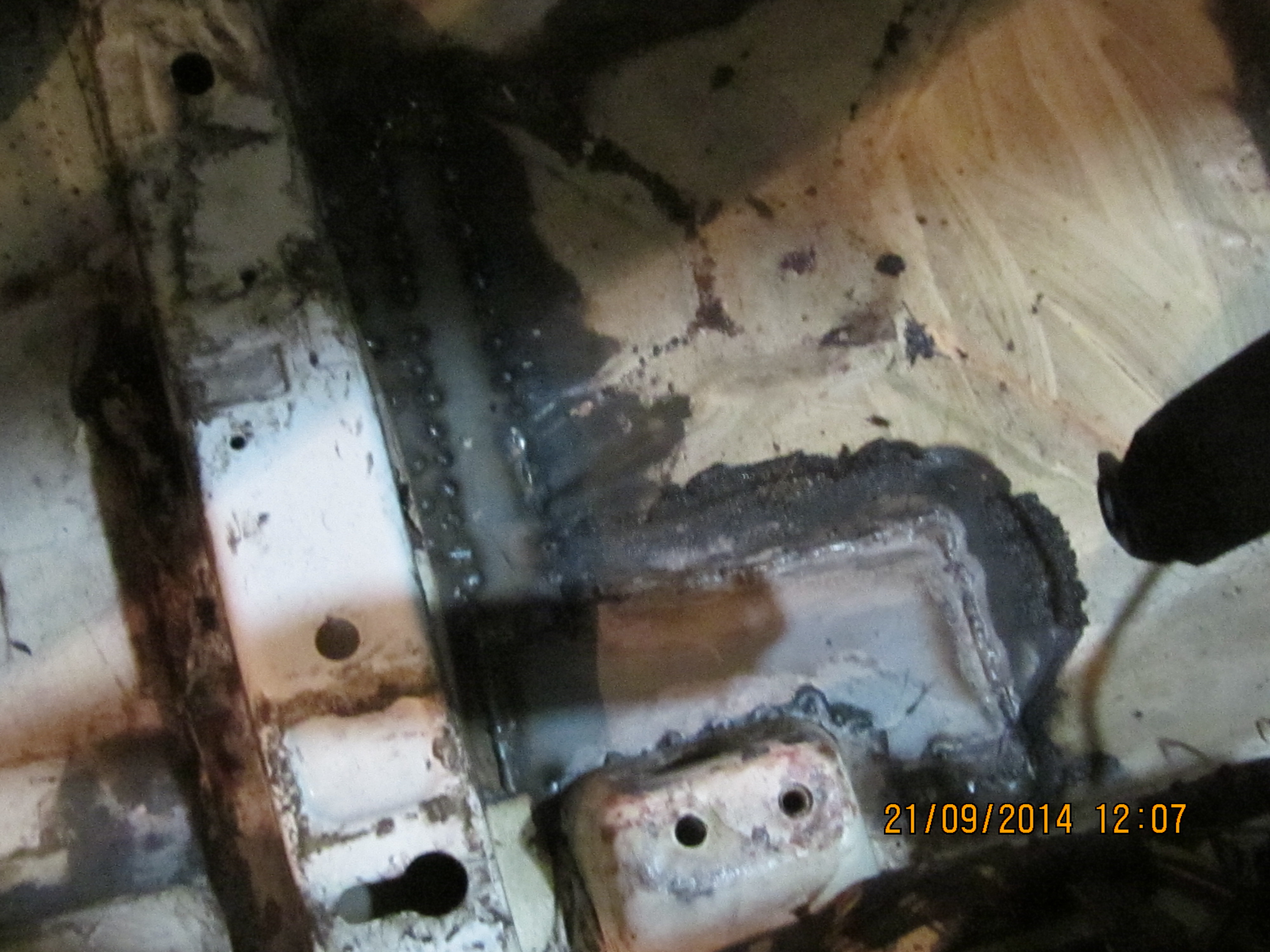

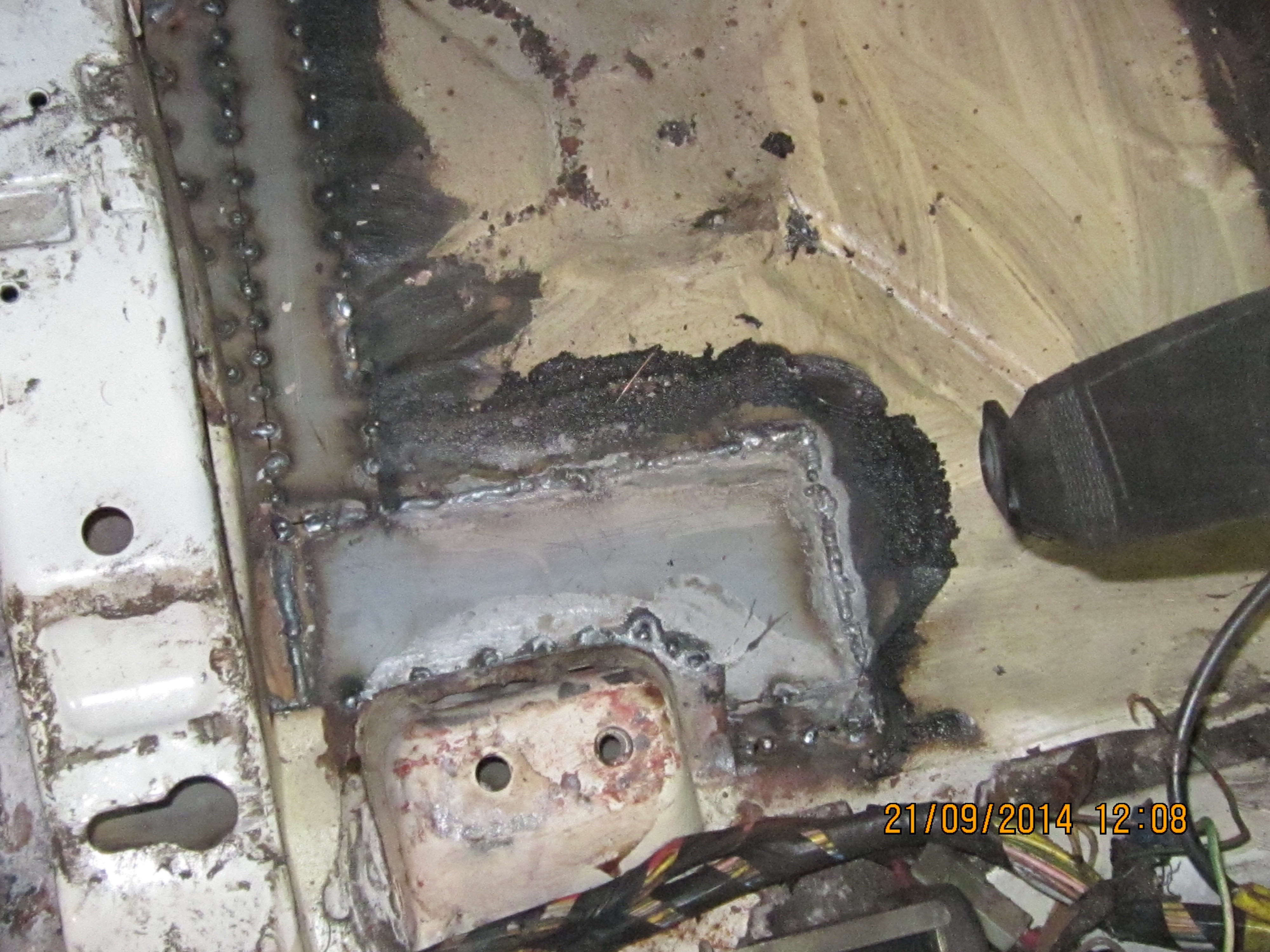

Троха фоток проведених робіт:

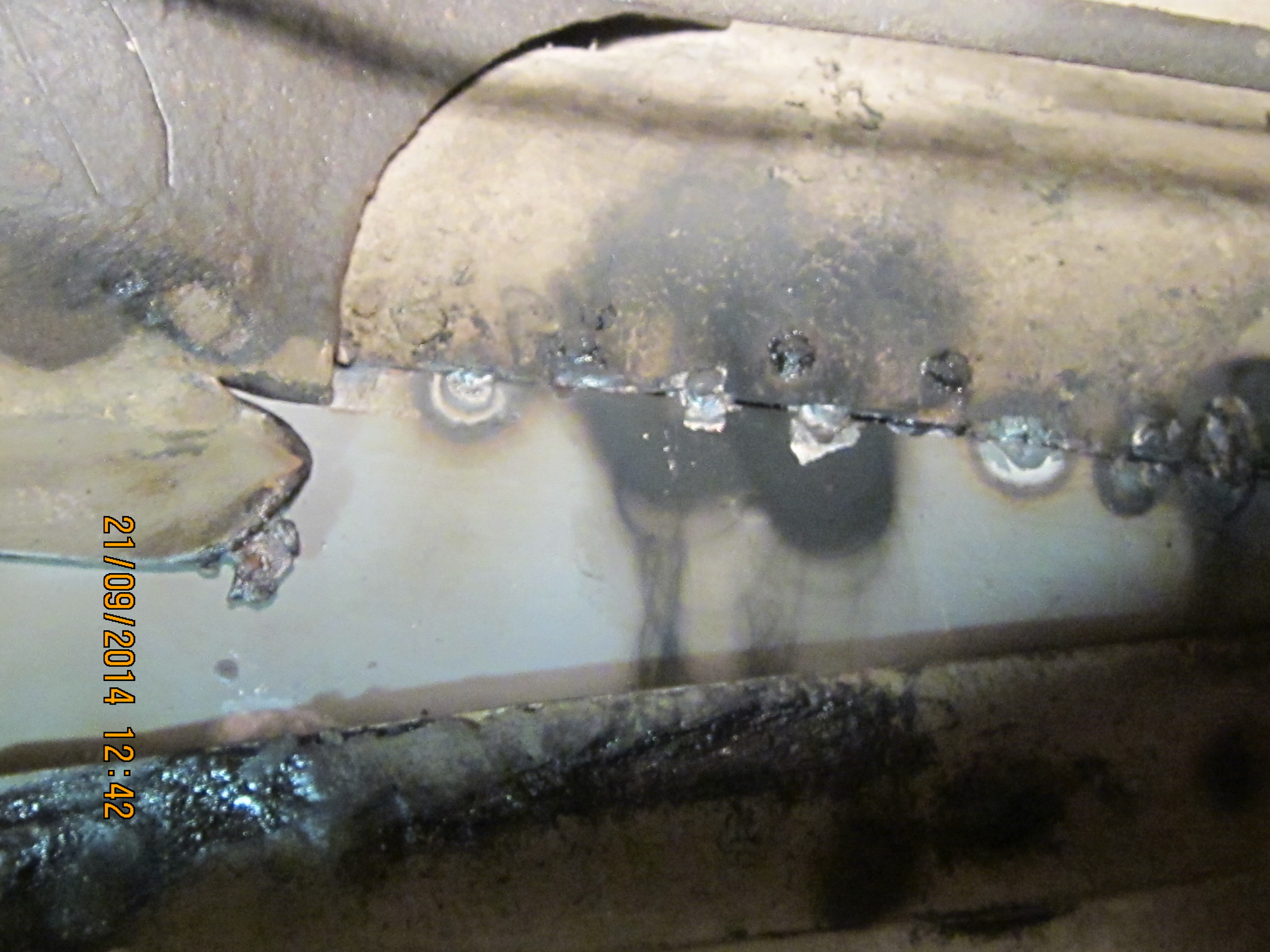

Повідомлення Летро » Сер вересня 24, 2014 2:17 pm

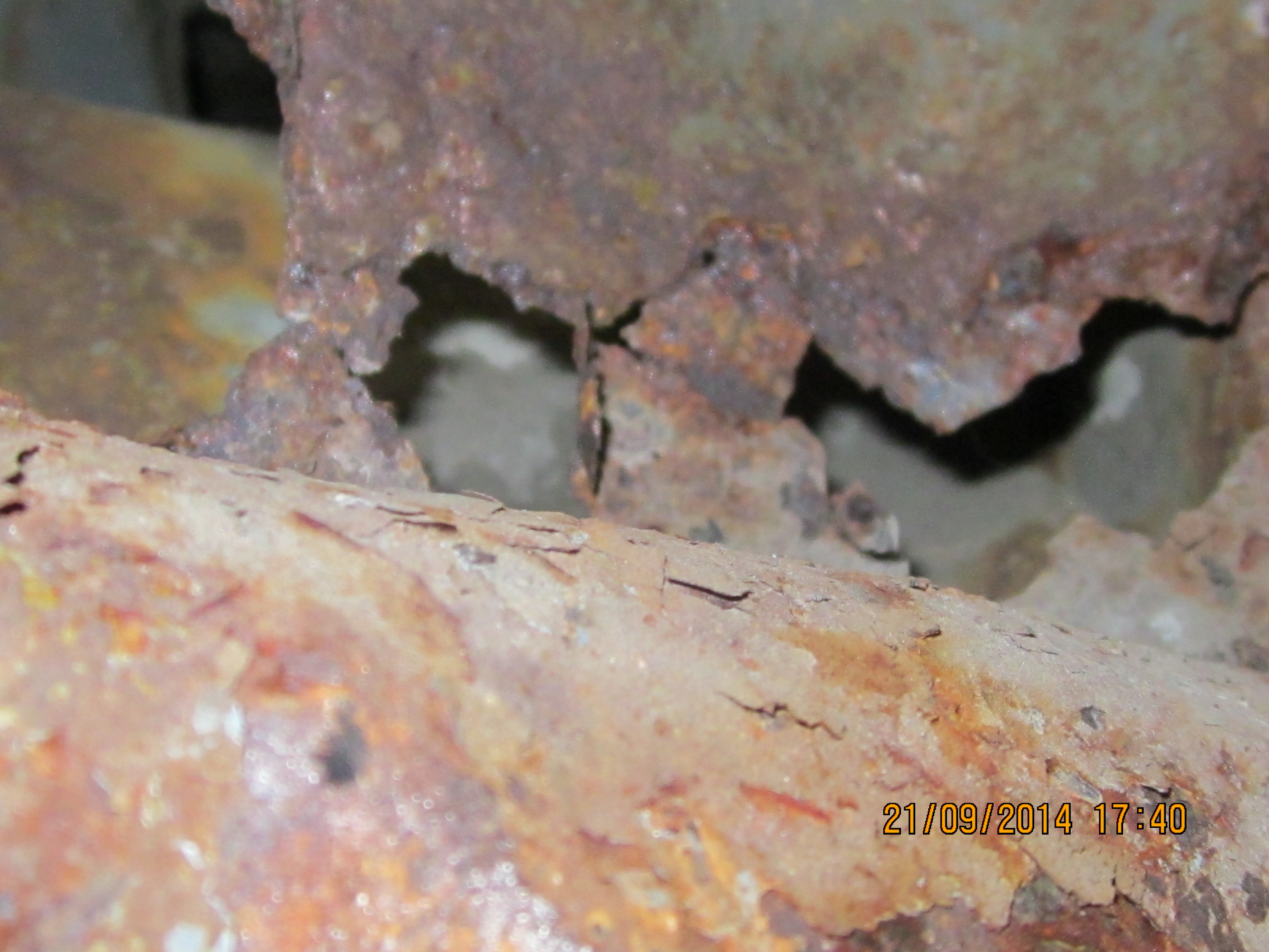

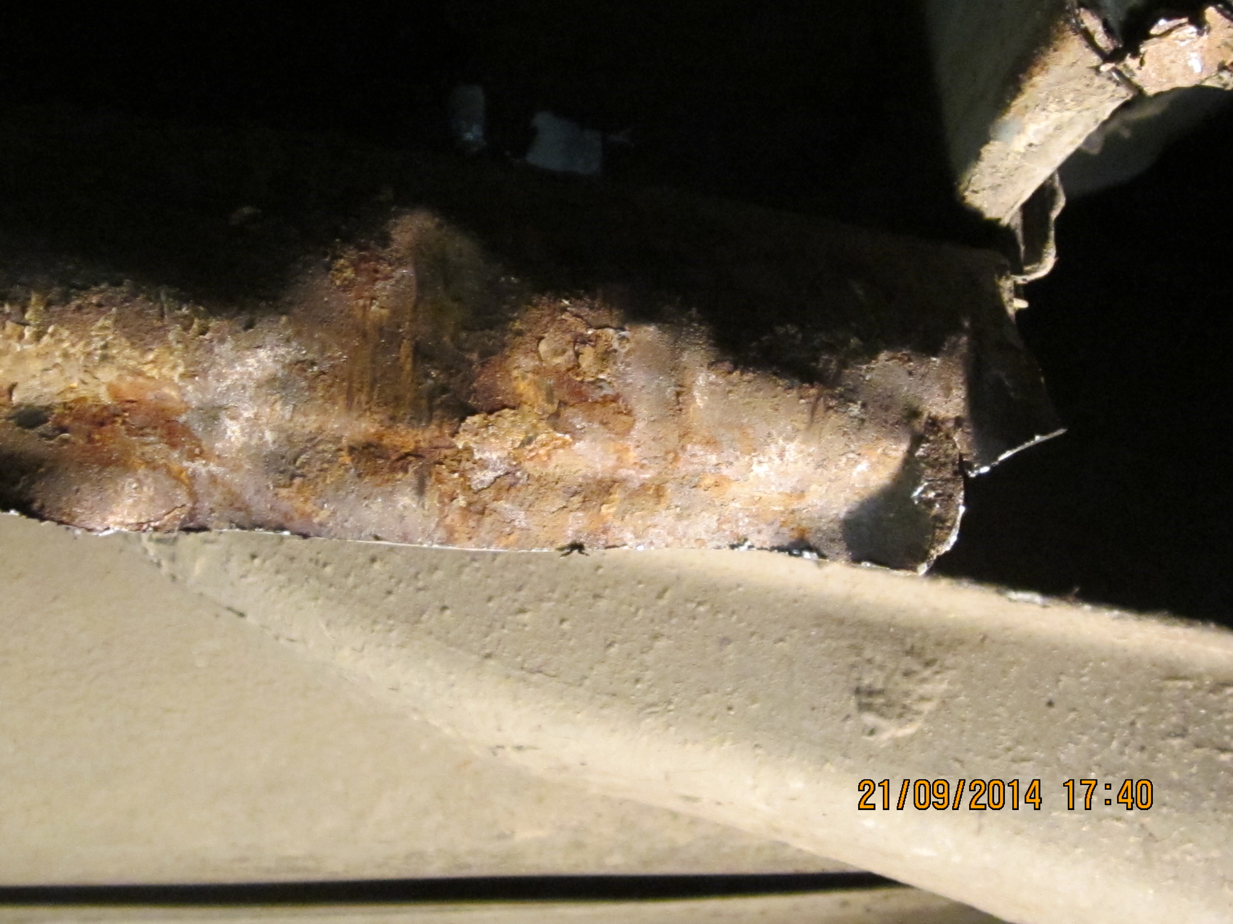

І ще фото розрізаного порогу в місці де мав би бути кронштейн для домкрата біля заднього лівого колеса. Різати довелось тому, що там була вм'ятина і вирівняти її ззовні не вдалось. Всередині, як виявилось теж не все супер :sad:

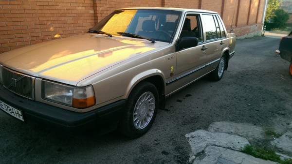

Повідомлення Sergey 850)) » Сер вересня 24, 2014 2:41 pm
Хороша машинка ;)
а вот Моя 740 тоже 90 г.
097пять7четыри91восемь2
Sergey 850))
Повідомлень: 999
Re: Моя ЛАСТІВКА
Повідомлення Летро » Сер вересня 24, 2014 2:47 pm
Sergey 850)) написав:Хороша машинка ;)
От коли свою до такого стану доведу то буду щасливий як не знаю хто

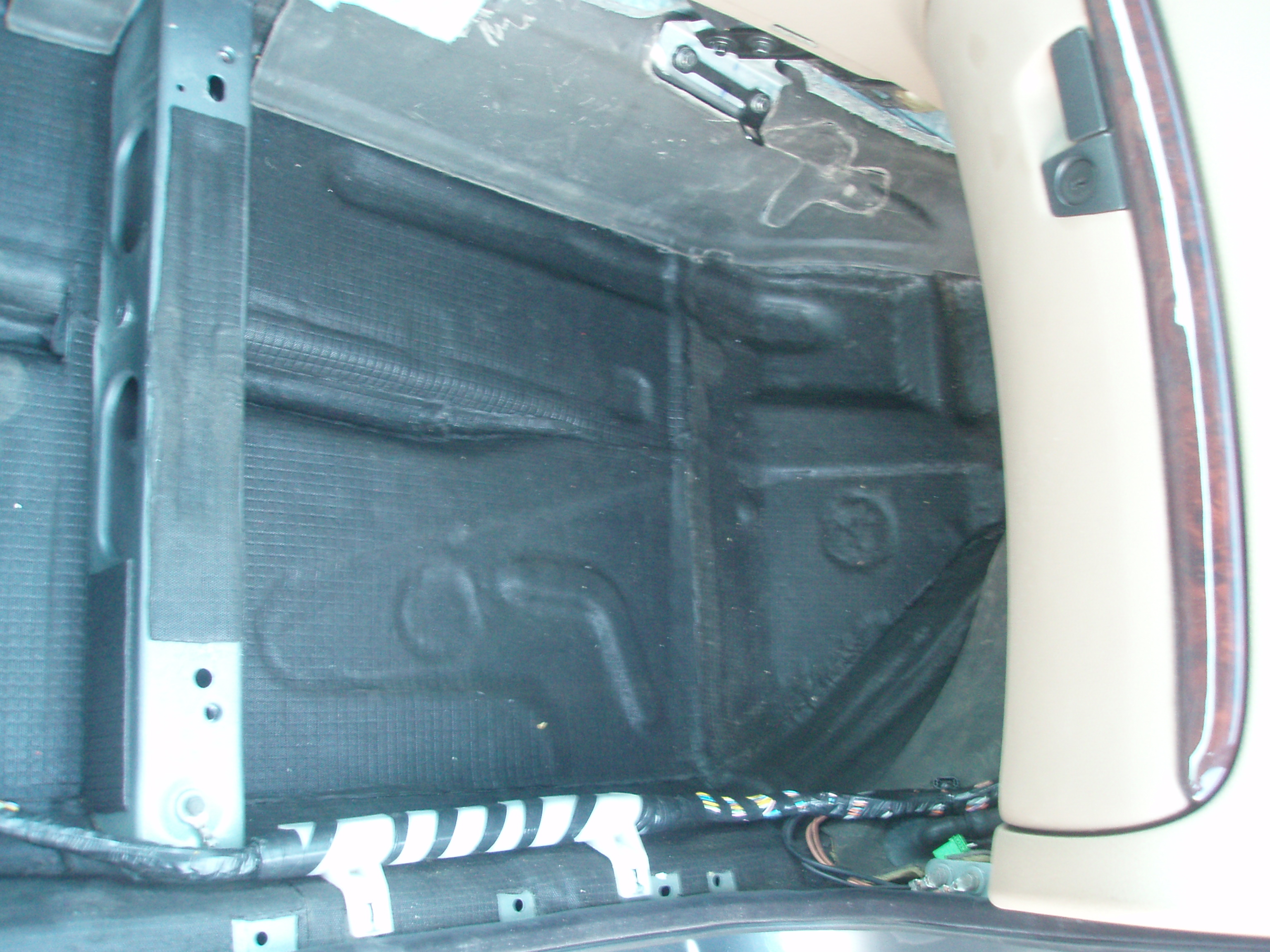

Повідомлення bserge » Сер вересня 24, 2014 9:05 pm
Підтримую Мерліна, щодо внутрішньої частини дна - обов'язково закатати віброю.
Наприклад, я собі зробив- навідь фото додаю.
А от ззовні я собі обробив таким чином - грунт, фарба(акріл), антигравій(баранок), а в кінці Tectyl.
Головне всю іржу та окалину позчищати!!!!

Повідомлення Летро » Сер жовтня 01, 2014 4:57 pm
Наразі фоточок поки нема, а результати такі:
- з середини і зовні все зачищене;
- помазане перетворювачем іржі;
- прогрунтоване епоксидним грунтом;
- шви знизу промазані кузовним герметиком;
- зовні задуто баранеком;
- вирівняна вмятина в порозі і примандячений новий кронштейн для домкрата, який я зварив з кутника.
Далі чекаєм зарплати і знову по магазинах і вйо драїти праву сторону :moil:
а потім вже буде і вібра і все решту. :idea:
